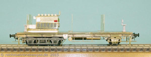

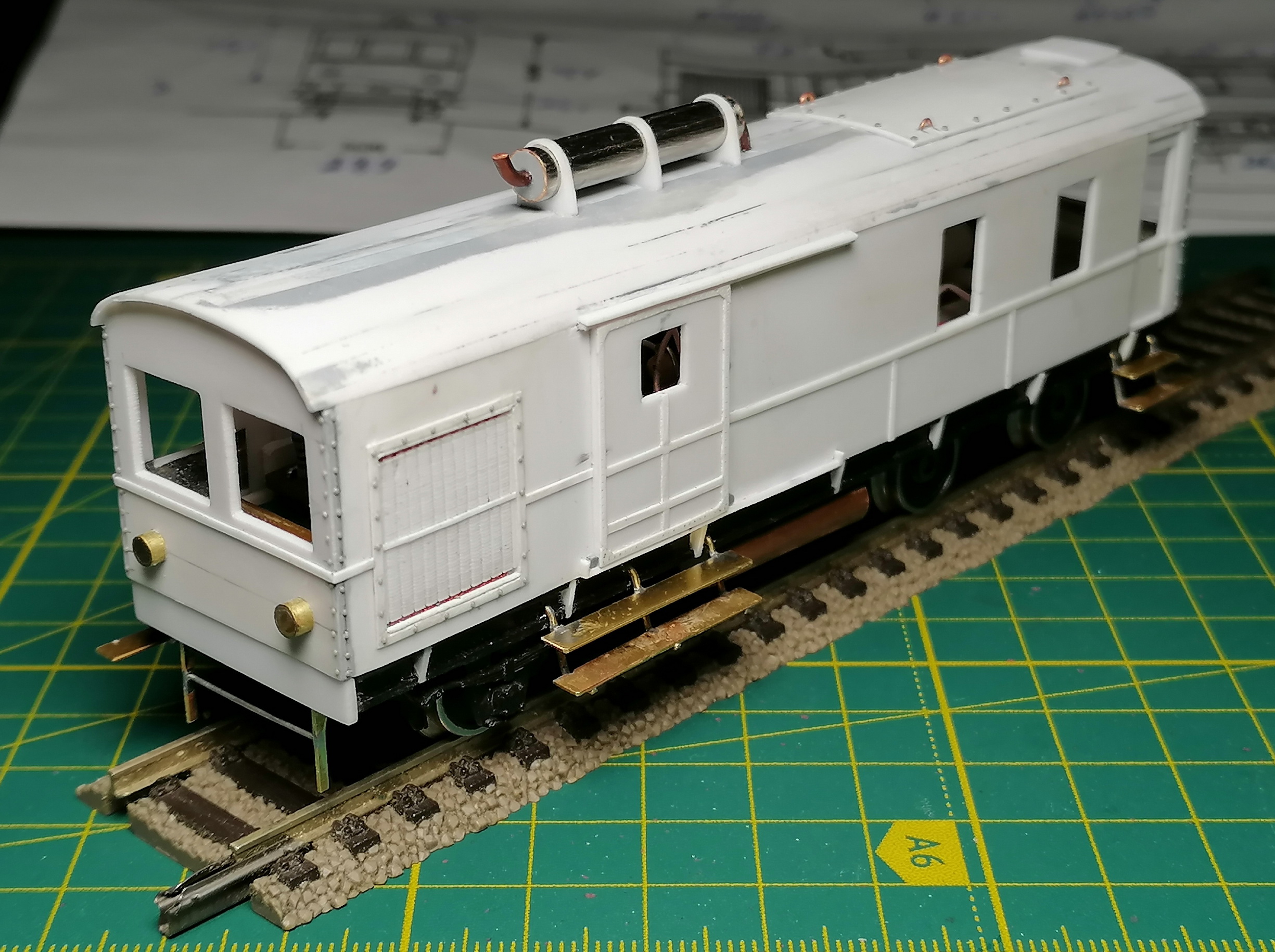

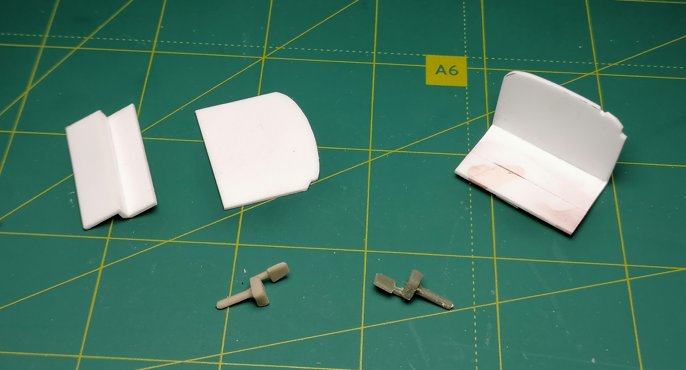

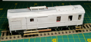

Очень интересный прототип.Тоже будет моторизирован? И почему крыша не сплошным листом,
а с добавлением полосок?
Njkz72
Повідомлень: 525
Имя: Анатолий
Звідки: Николаев
Has thanked: 332 times
Been thanked: 429 times
Re: Мои самоделки
Повідомлення Njkz72 »
05 вересня 2023, 22:37

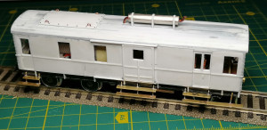

Прототип использовался для почтовых перевозок. А с прицепным вагоном - и для пассажирских. и, кстати, неправильно написал название - VT 135 552, а не VT 133 552.
Конечно моторизована. В "Балаболке" переделанная тележка от BR110 для него.

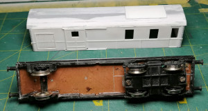

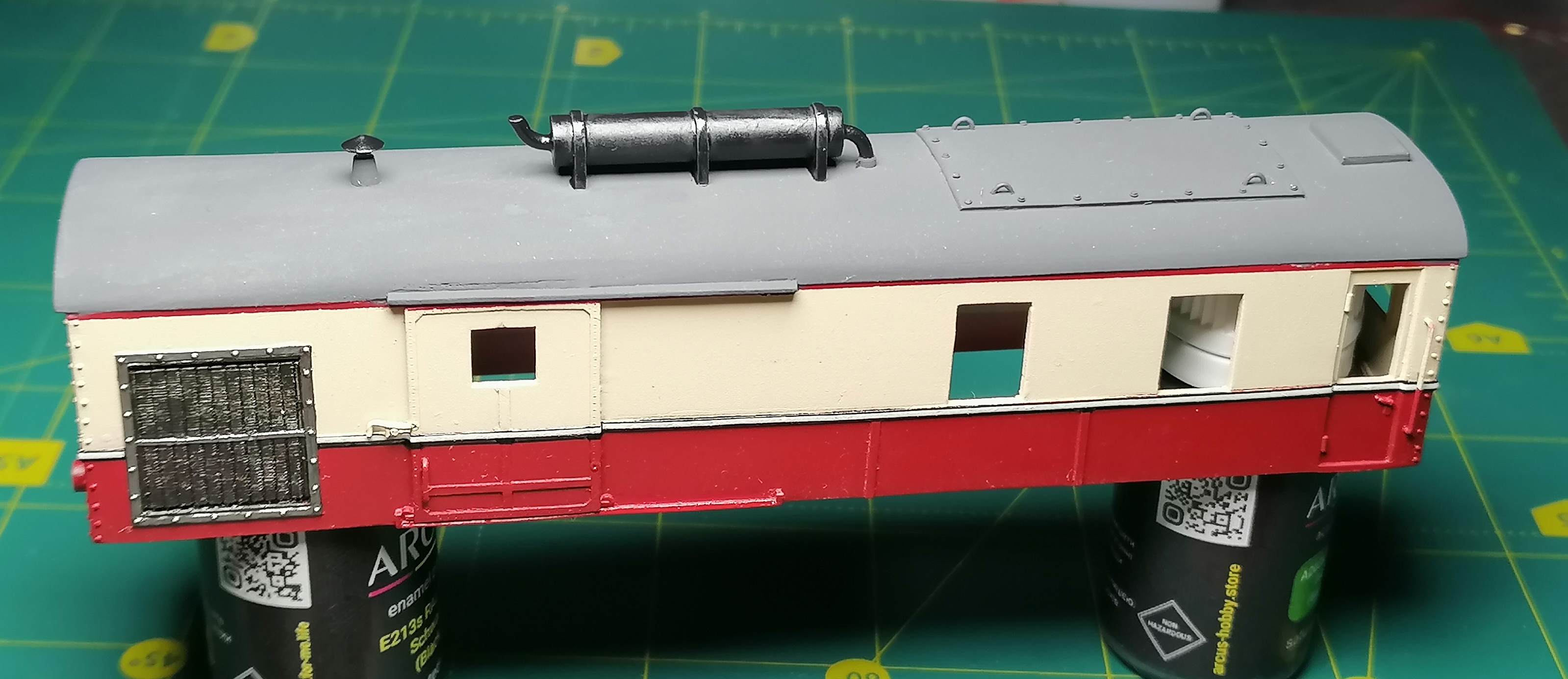

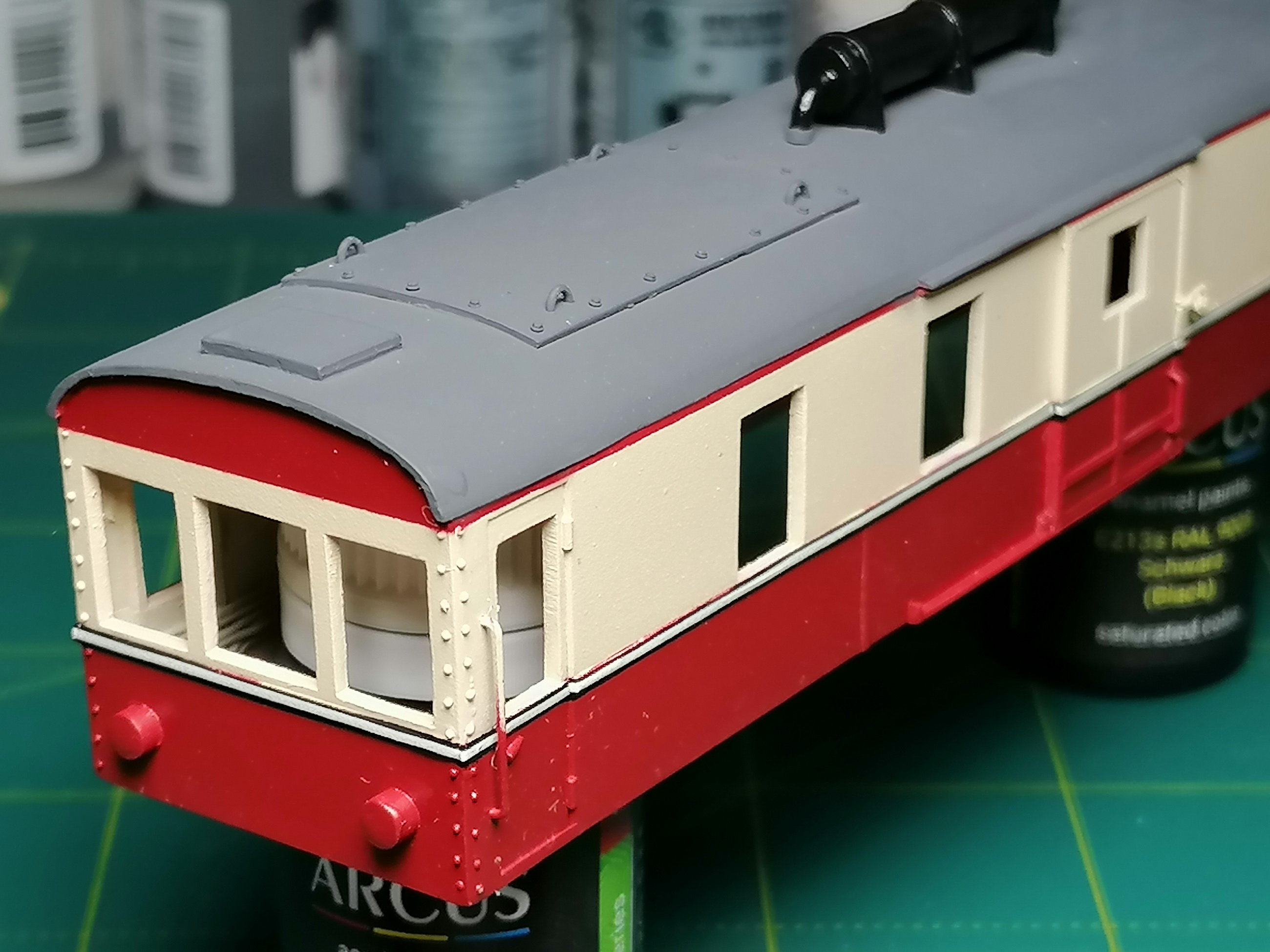

И почему крыша не сплошным листом,а с добавлением полосок?
А не получилось у меня согнуть цельный лист в нужный профиль. Один край добавил полосками. Потом зашкурил и зашпаклевал. Более того, та часть, которая цельным листом, получилась без нужной кривизны. Наклеил сверху ещё полоски полистирола и опять зашкурил. .

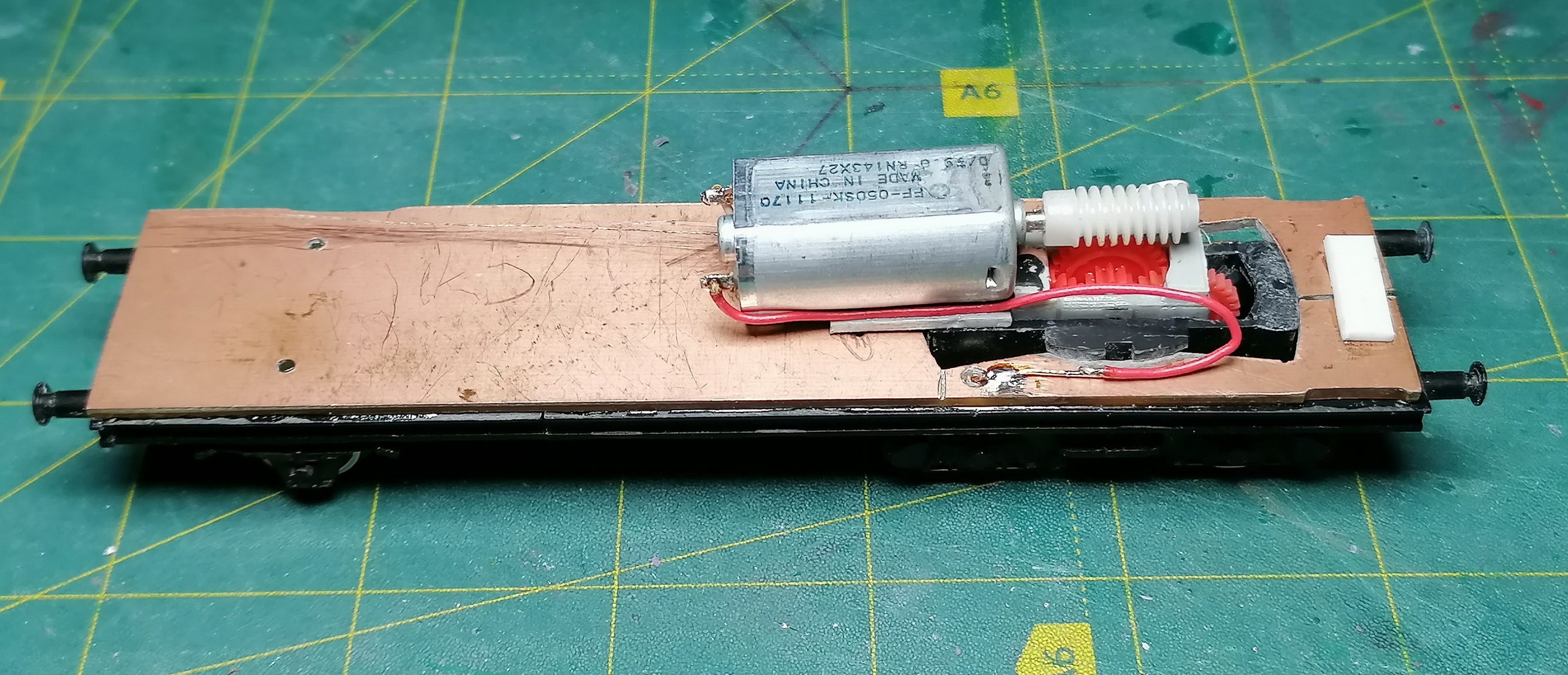

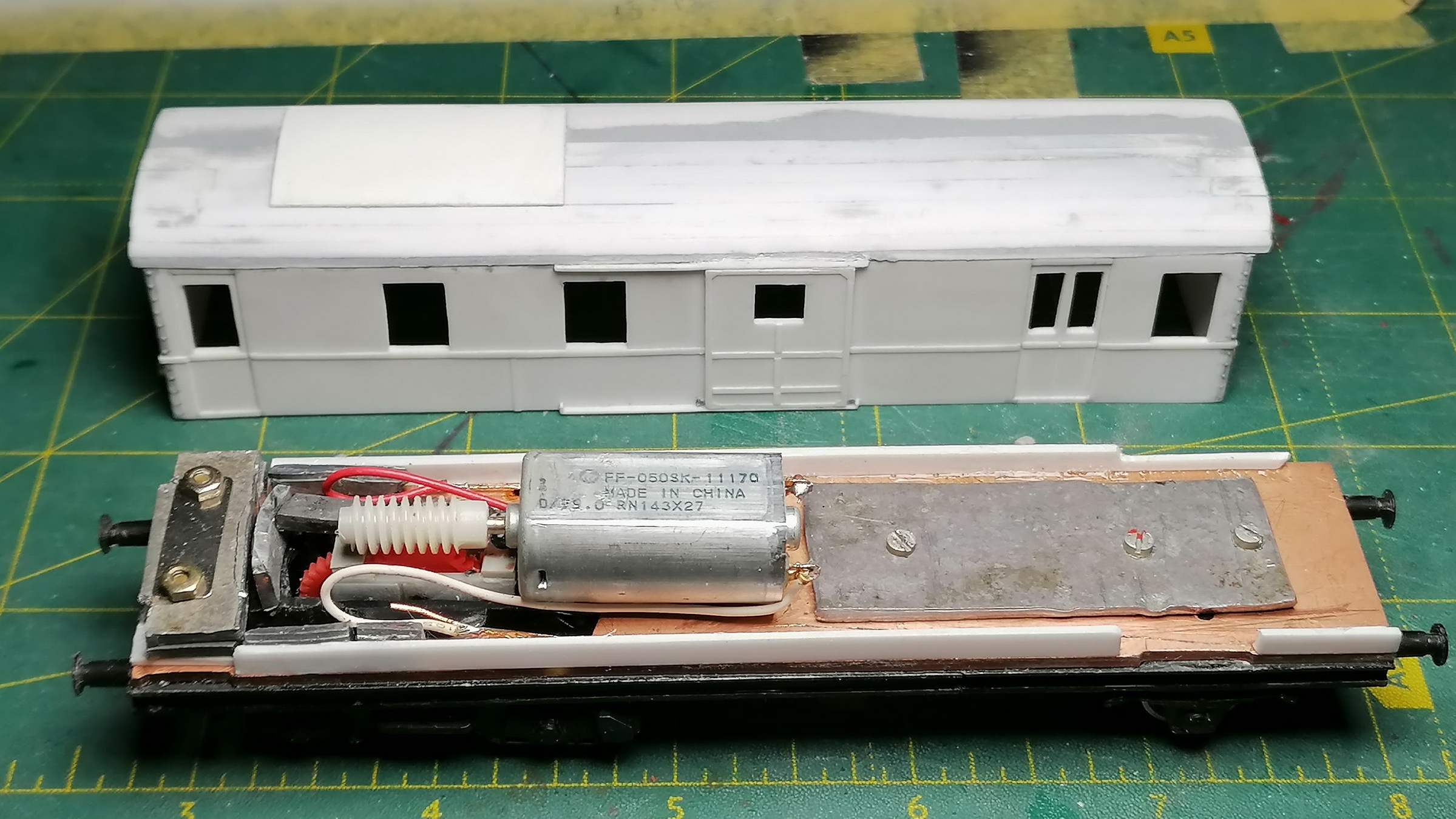

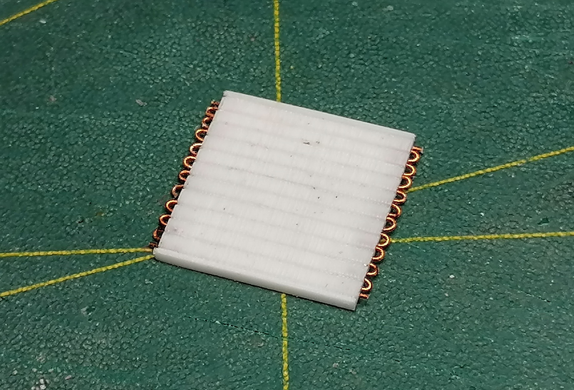

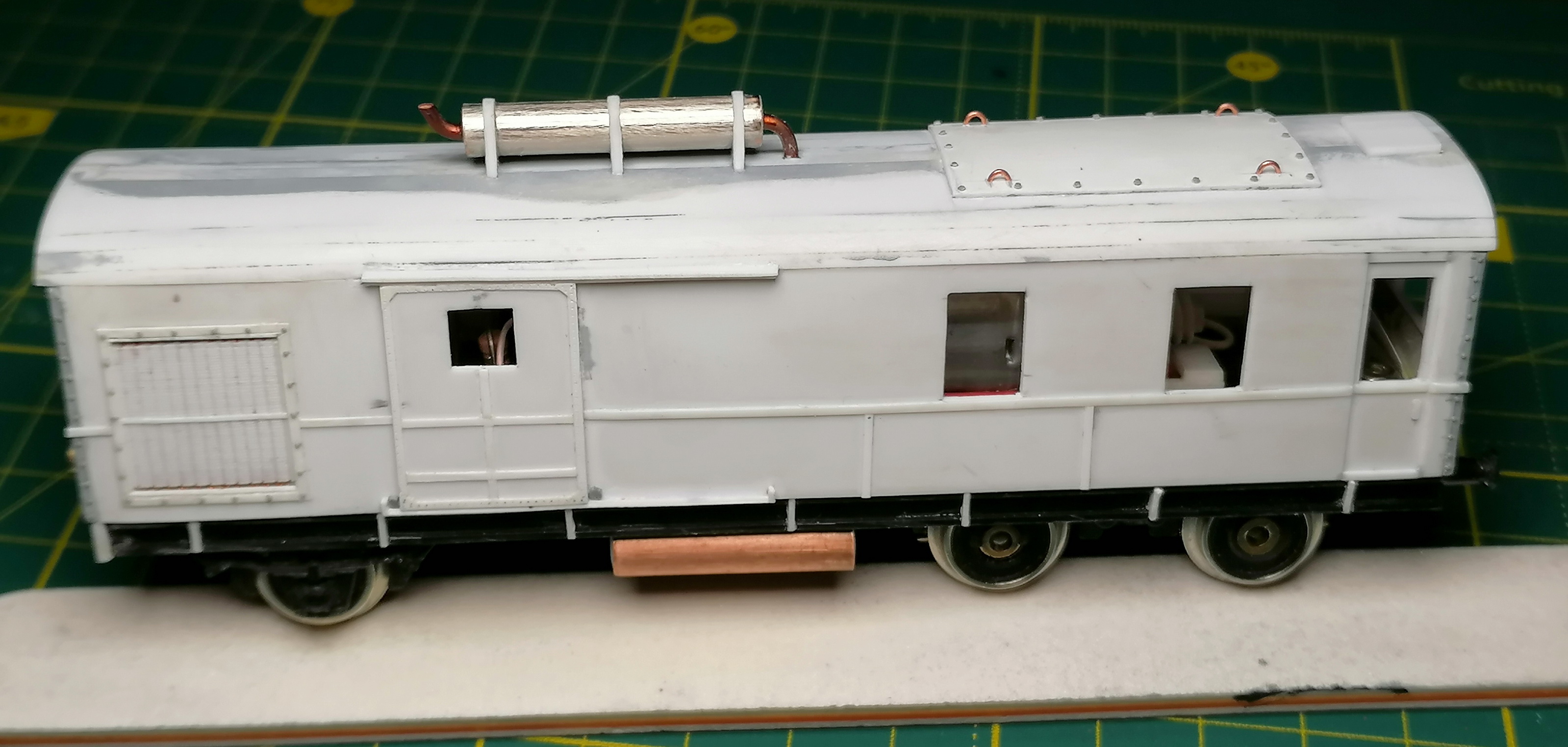

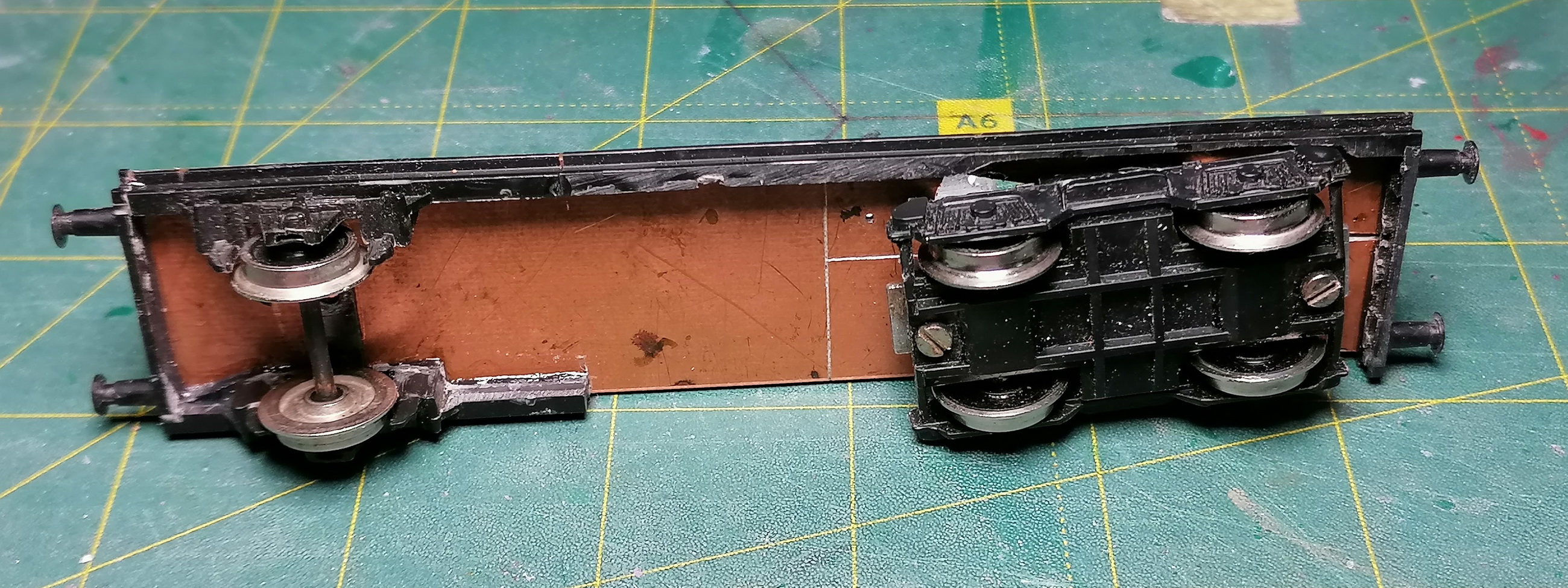

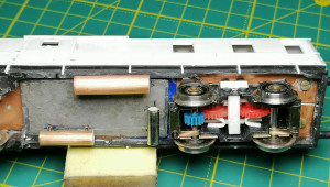

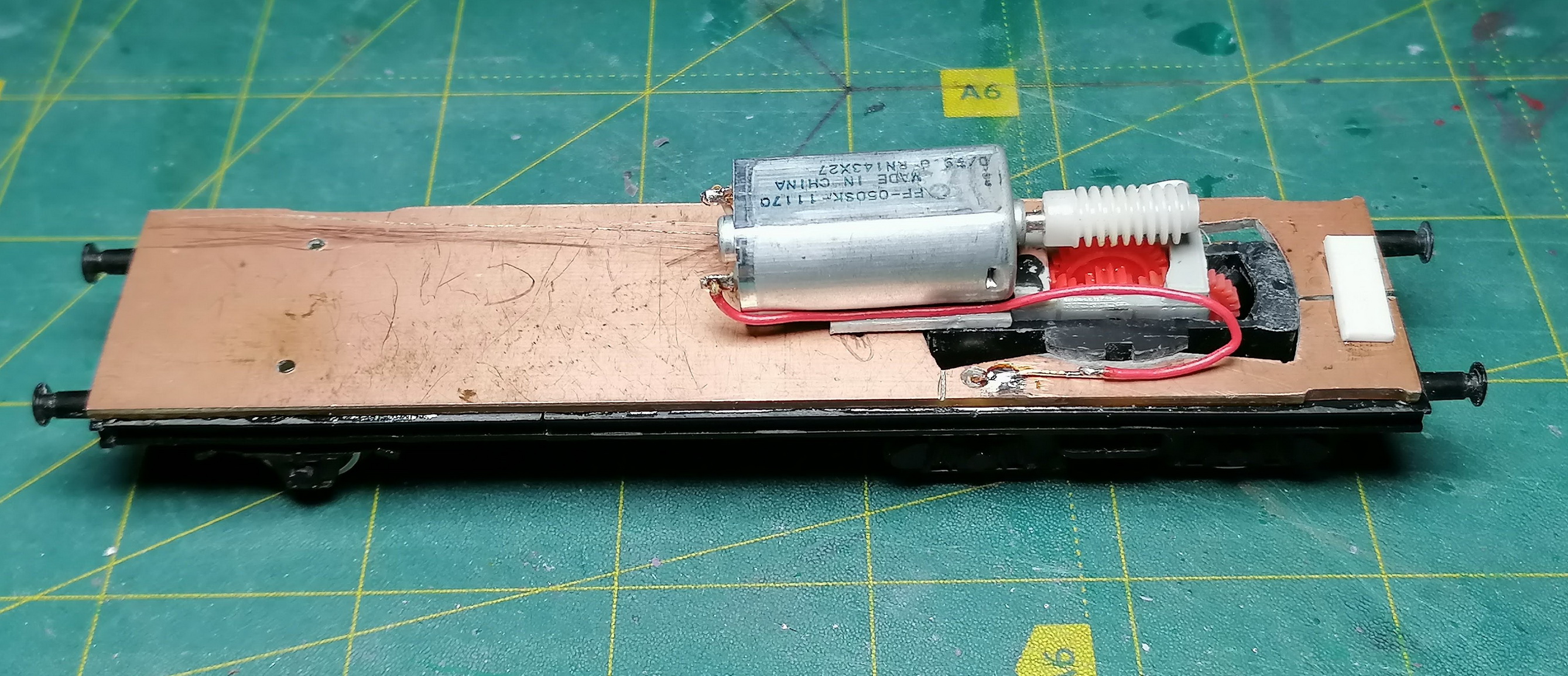

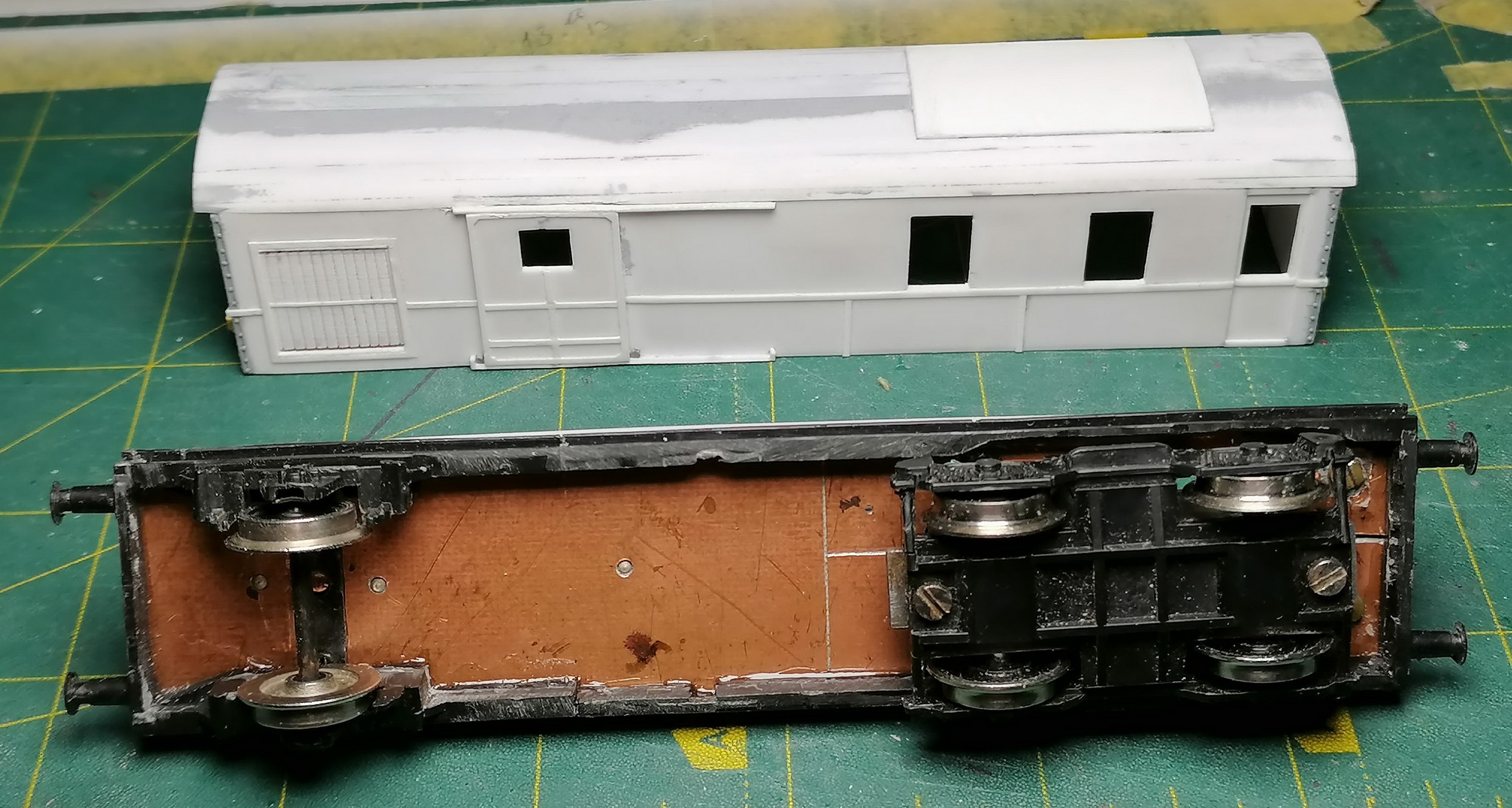

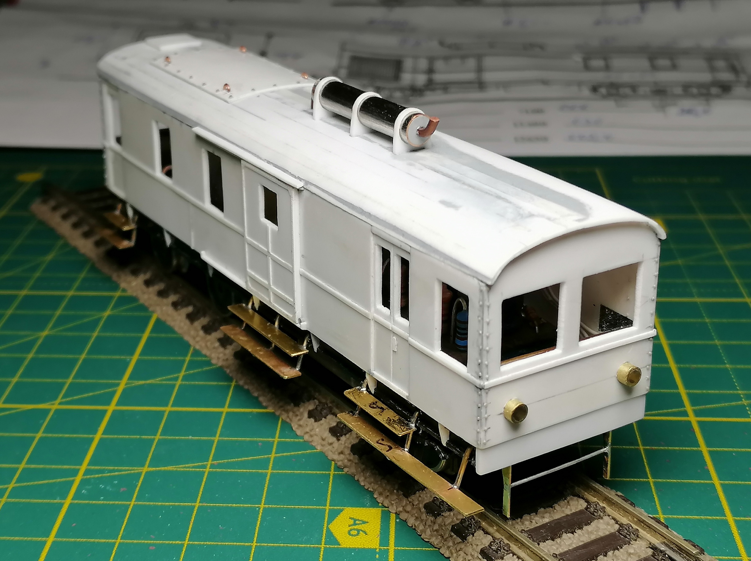

Рама в процессе работы:
На её изготовление ушло - кусочек фольгированного текстолита, две рамы и одна колпара пиковских грузовых вагонов, свинец для груза, тележка от BR110.
По углам корпуса высверлил отверстий диам. 0,29мм и вставил в них заклепки. 96 штук.( Блин, и не лень же было :? ). Сделал теплообменник и вставил его на место.
На сегодня имею вот такой вид.
Дали буде.

Эмм,а боковины тележки так и остануться от 110го?Или будут перерабатываться?
Njkz72
Повідомлень: 525
Имя: Анатолий
Звідки: Николаев
Re: Мои самоделки
Нет конечно, заменится. Там должна быть телега от Hecht. У меня лишней нет, придётся формовать и отливать из смолы.

Классная модель вырисовывается! И прототип очень оригинальный!
Я так и не смог понять по фото - а где же у прототипа находился двигатель? :roll:

Над двухосной тележкой.

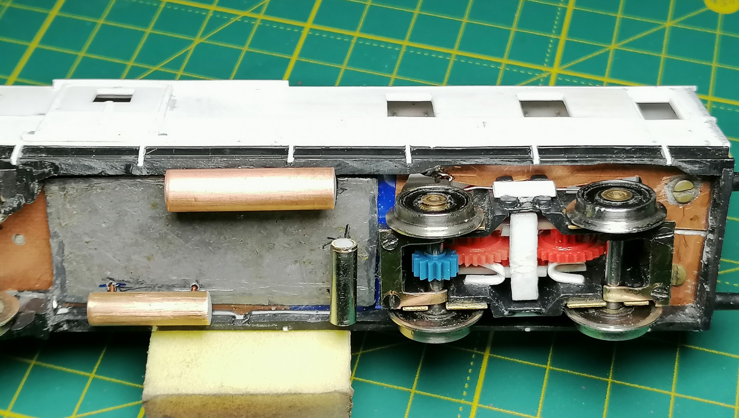

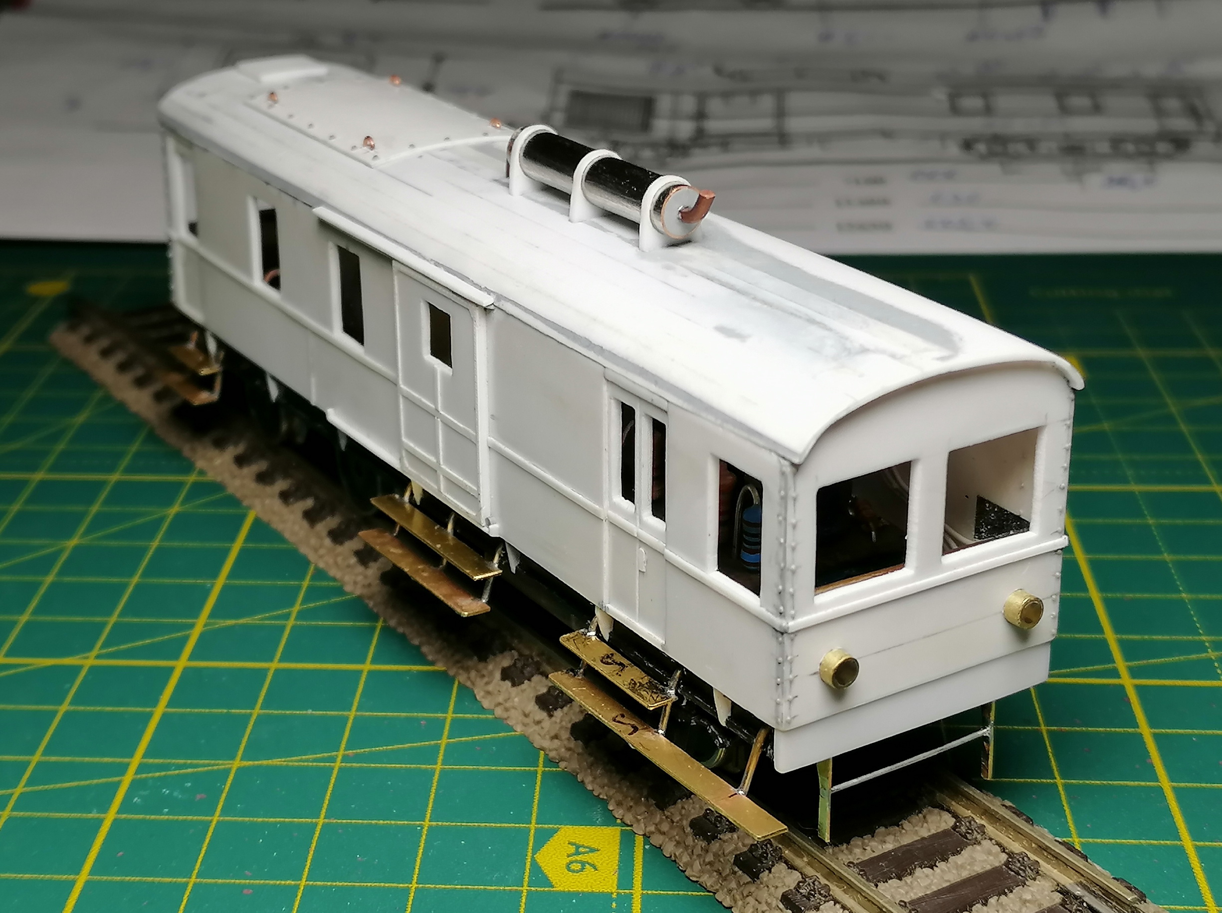

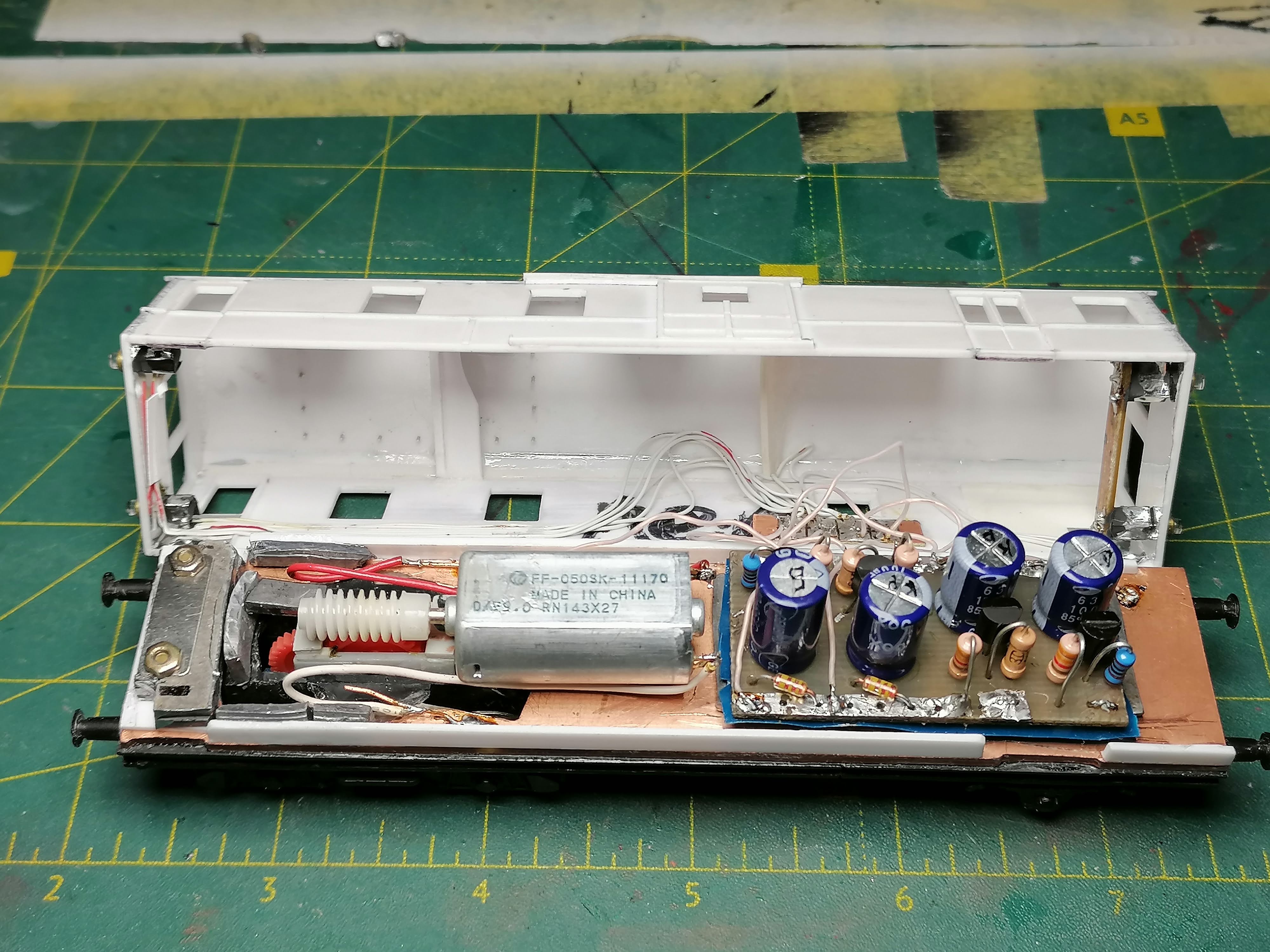

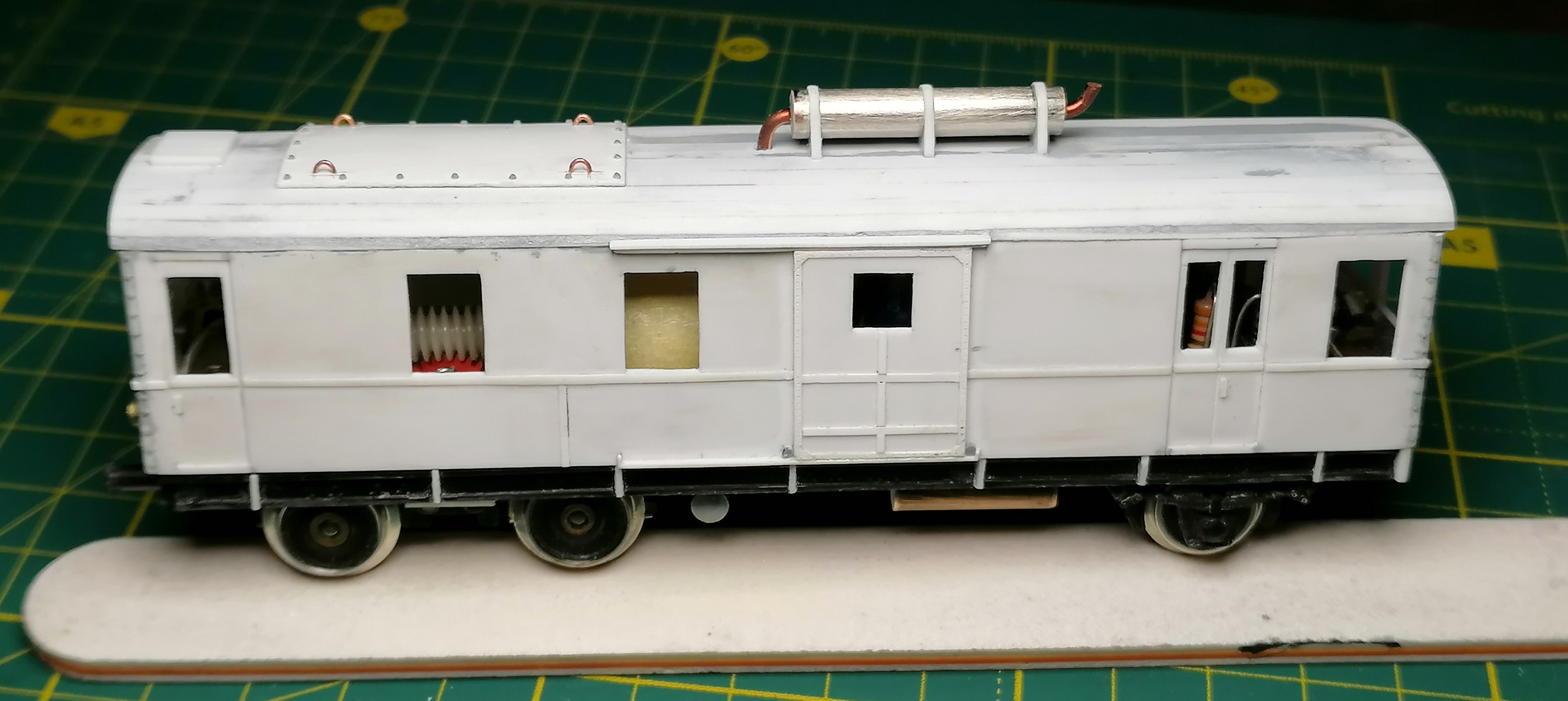

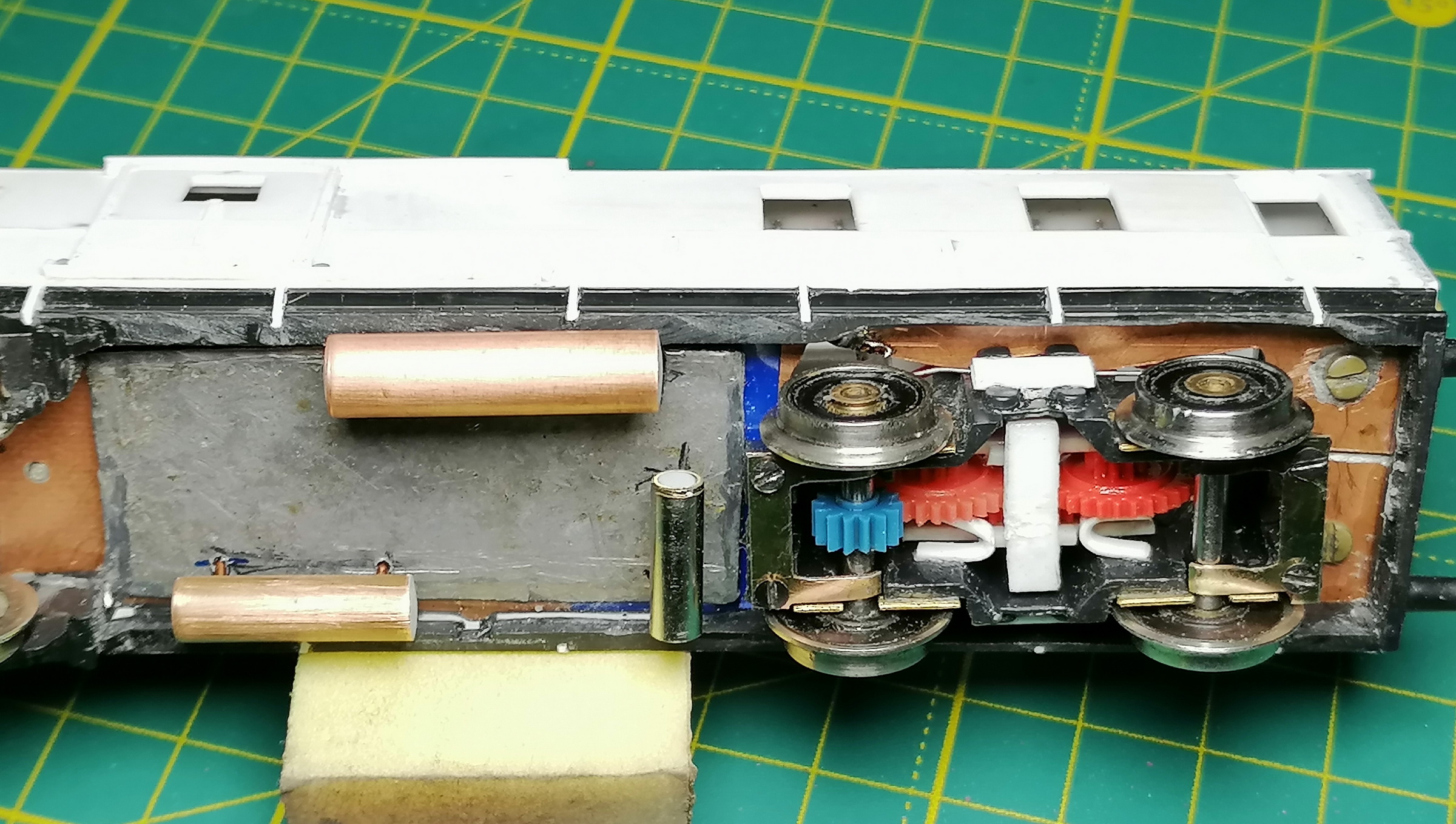

Сделал свет. 4 двухцветныых светодиода, самодельная плата с 4 источниками тока. Запарился всё это размещать в корпусе, пришлось подпиливать два светодиода и припаивать к ним проводки. Торчащие световоды ещё обрежу заподлицо с корпусами фонарей. Конденсаторы и прочее покрашу и будет груз в багажном отсеке.
Извиняюсь за качество видео - в этом я не мастак.
Шумновато - резонирует пустой корпус, буду бороться.

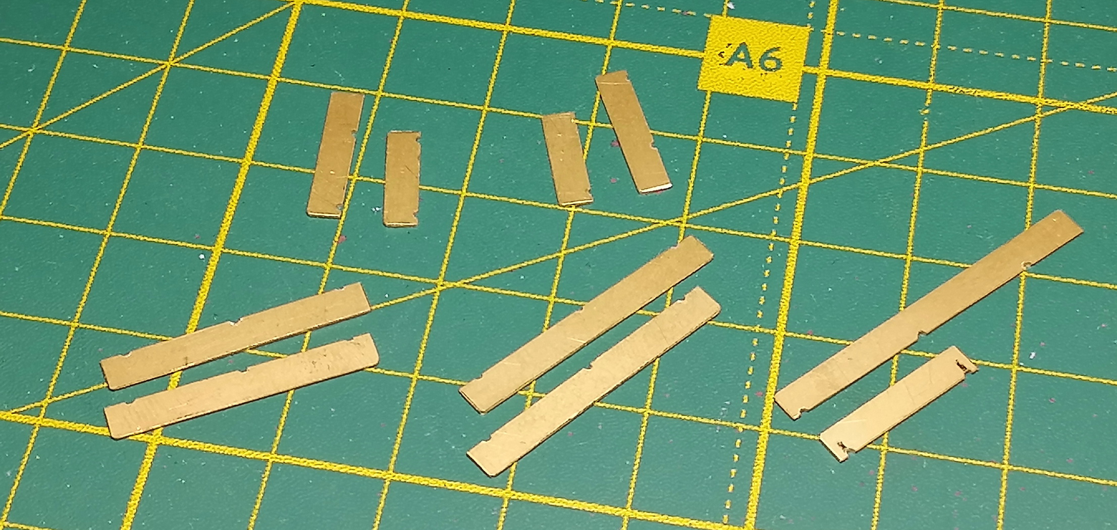

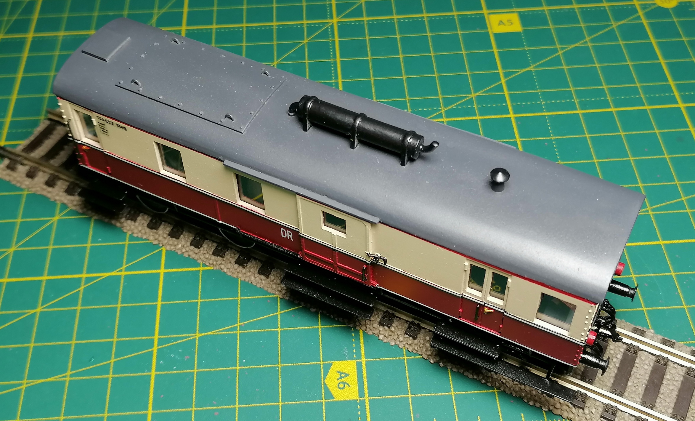

Удалось побороть шумную ходовку. Полностью разобрал и сделал новый редуктор, слегка обточил колёса, заменил оси колпар, переделал токосъём и т.д. В итоге от тележки 110-го остались корпус основательно обрезанный и 4 колеса. Ведущей осталась одна ось.
Попутно довел до ума крышу и слегка днище. Нарезал из латуни подножки. Дальше пайка и установка на место.

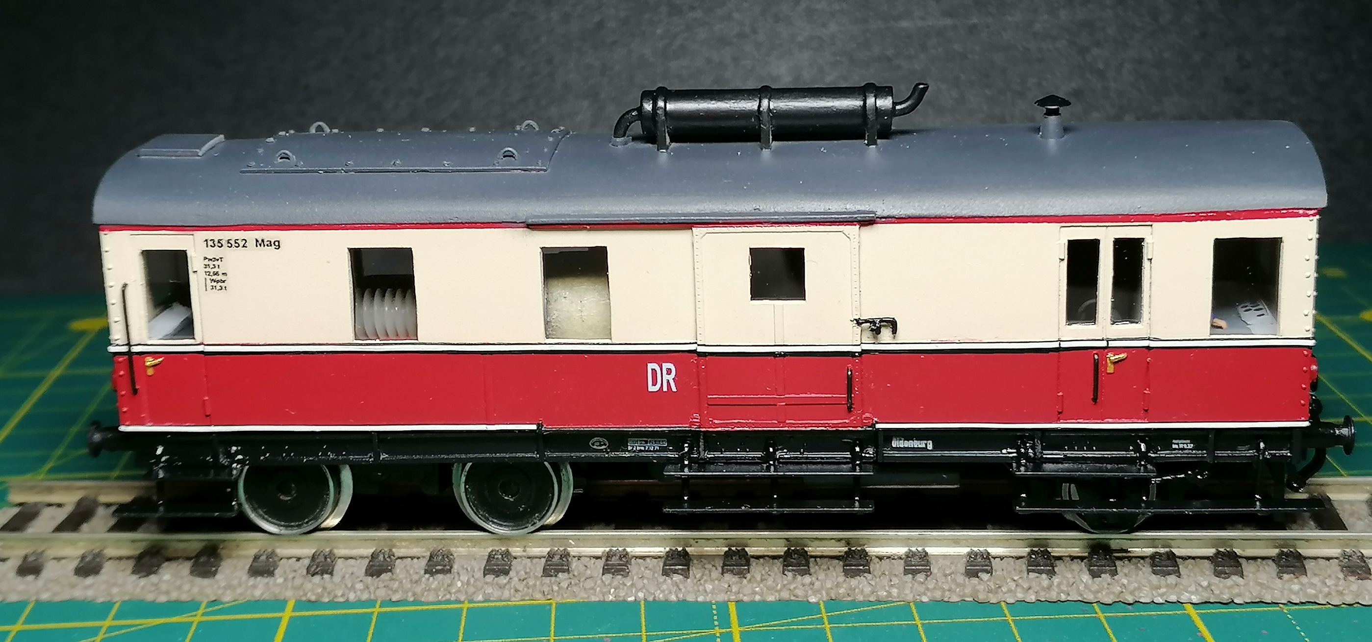

Кратко результат на сегодня. Спаял и установил подножки.

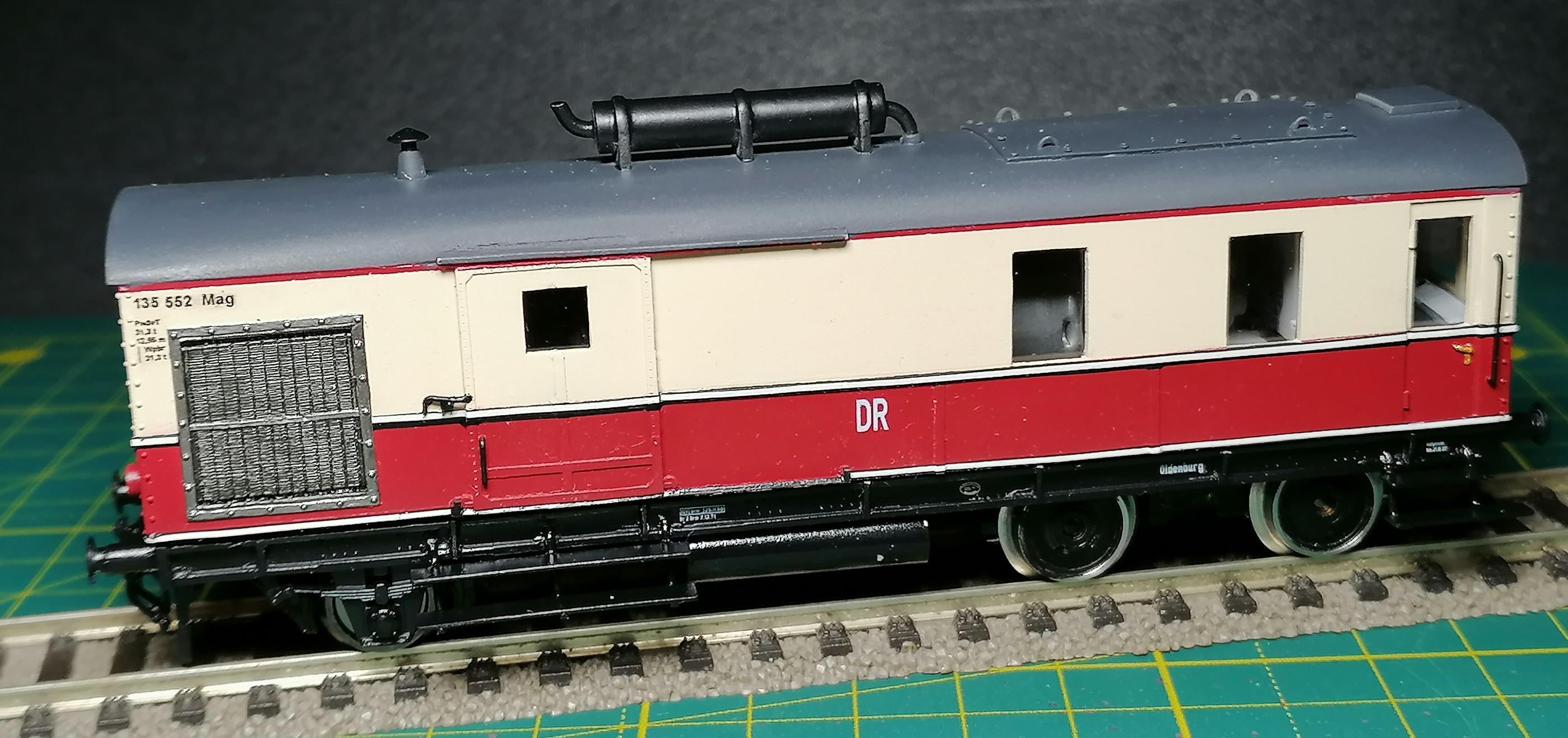

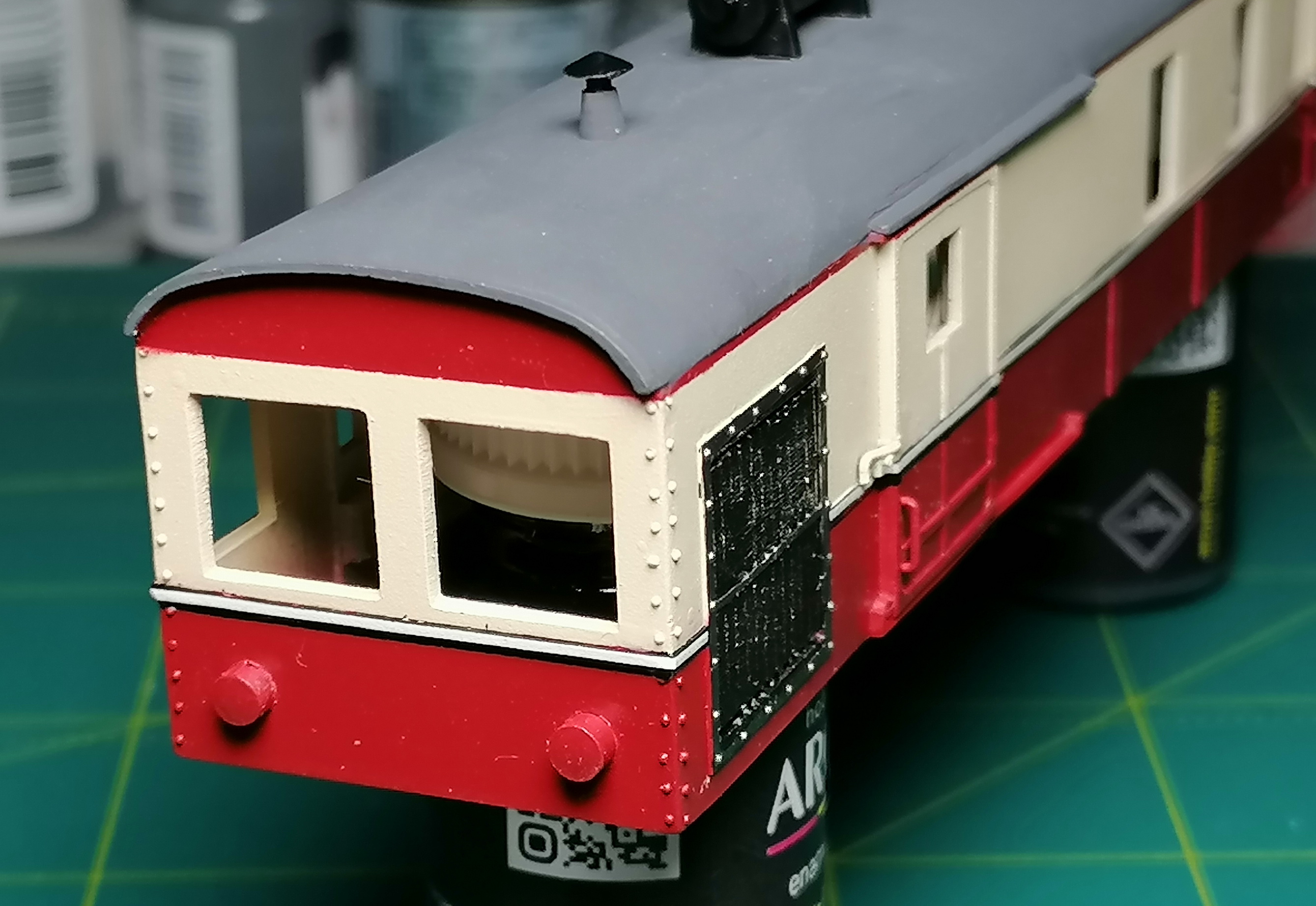

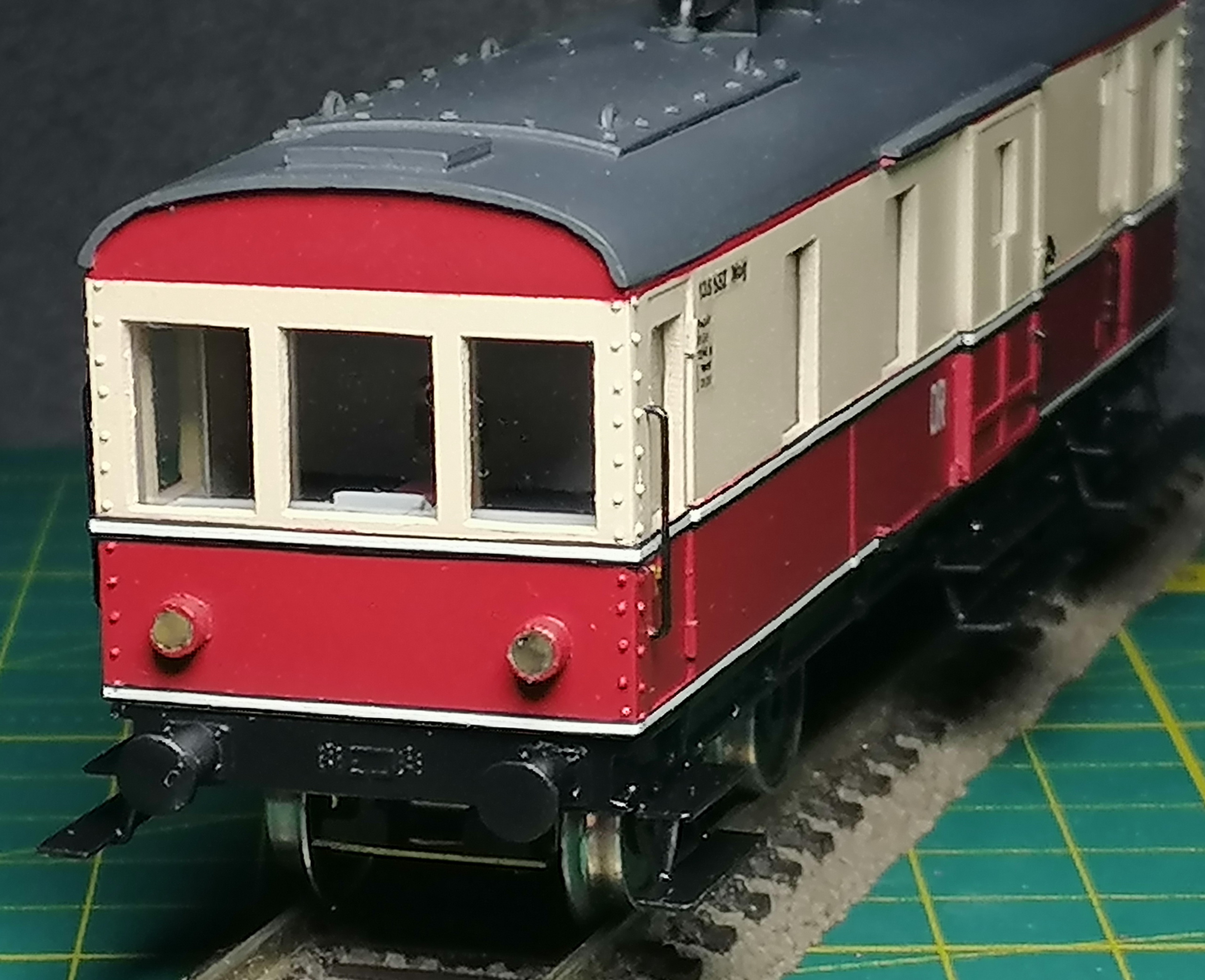

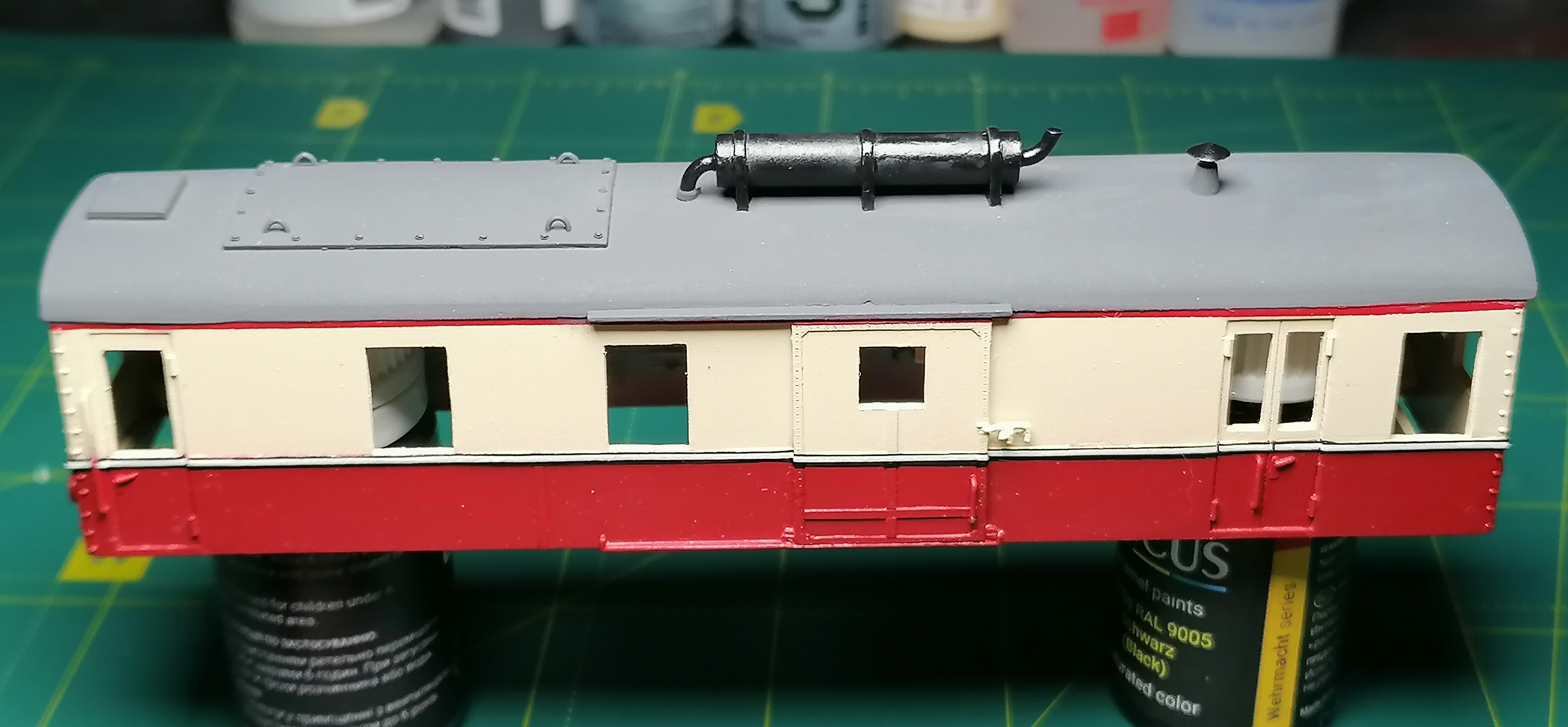

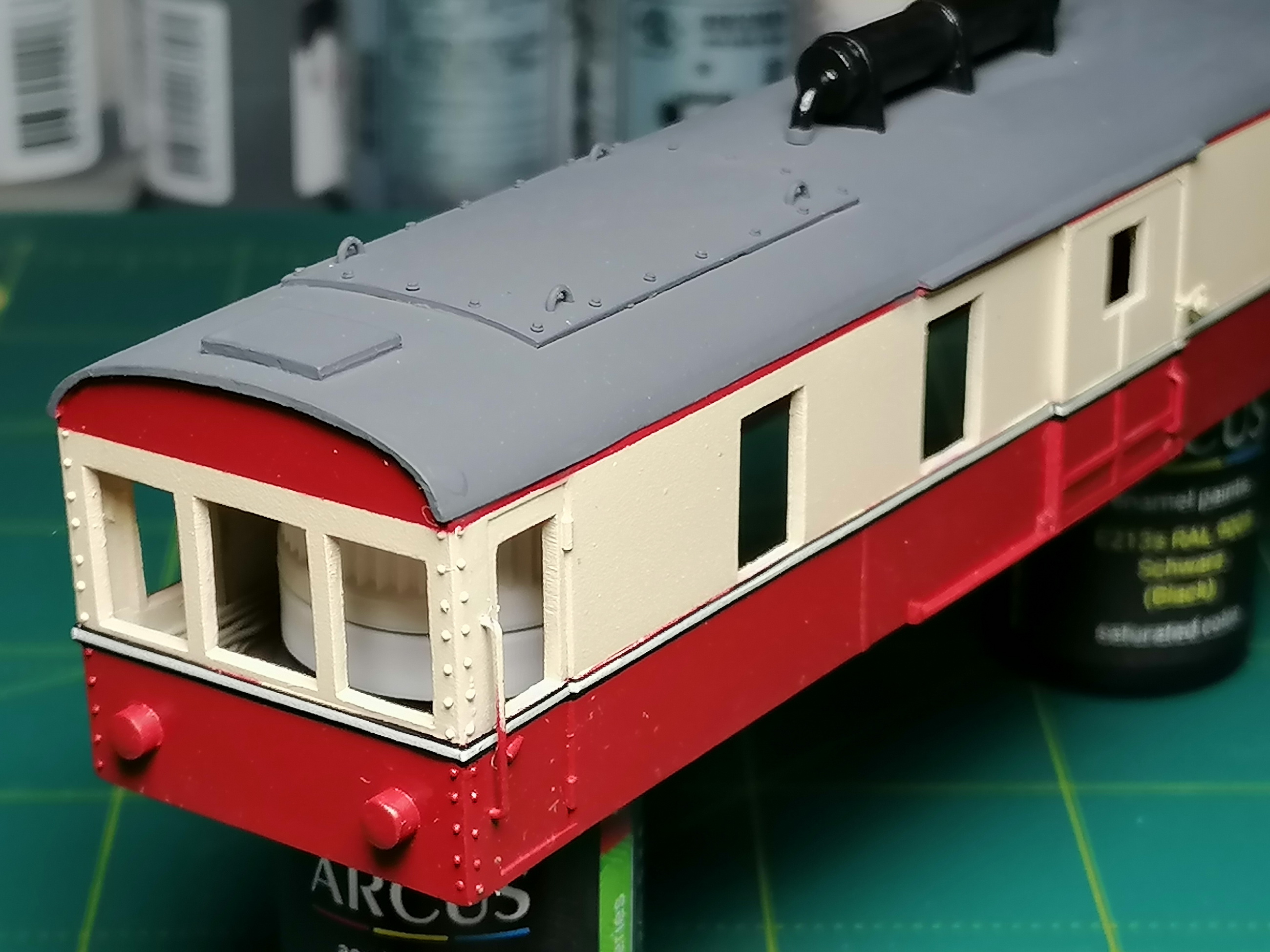

Потихоньку крашу. Корпус практически готов, осталось подкрасить мелочевку, одеть декали (частично напечатать ещё) и задуть лаком.
Пока краска окончательно сохнет, можно заняться кабинами. Пока они только в заготовках, подогнанных по местам установки.

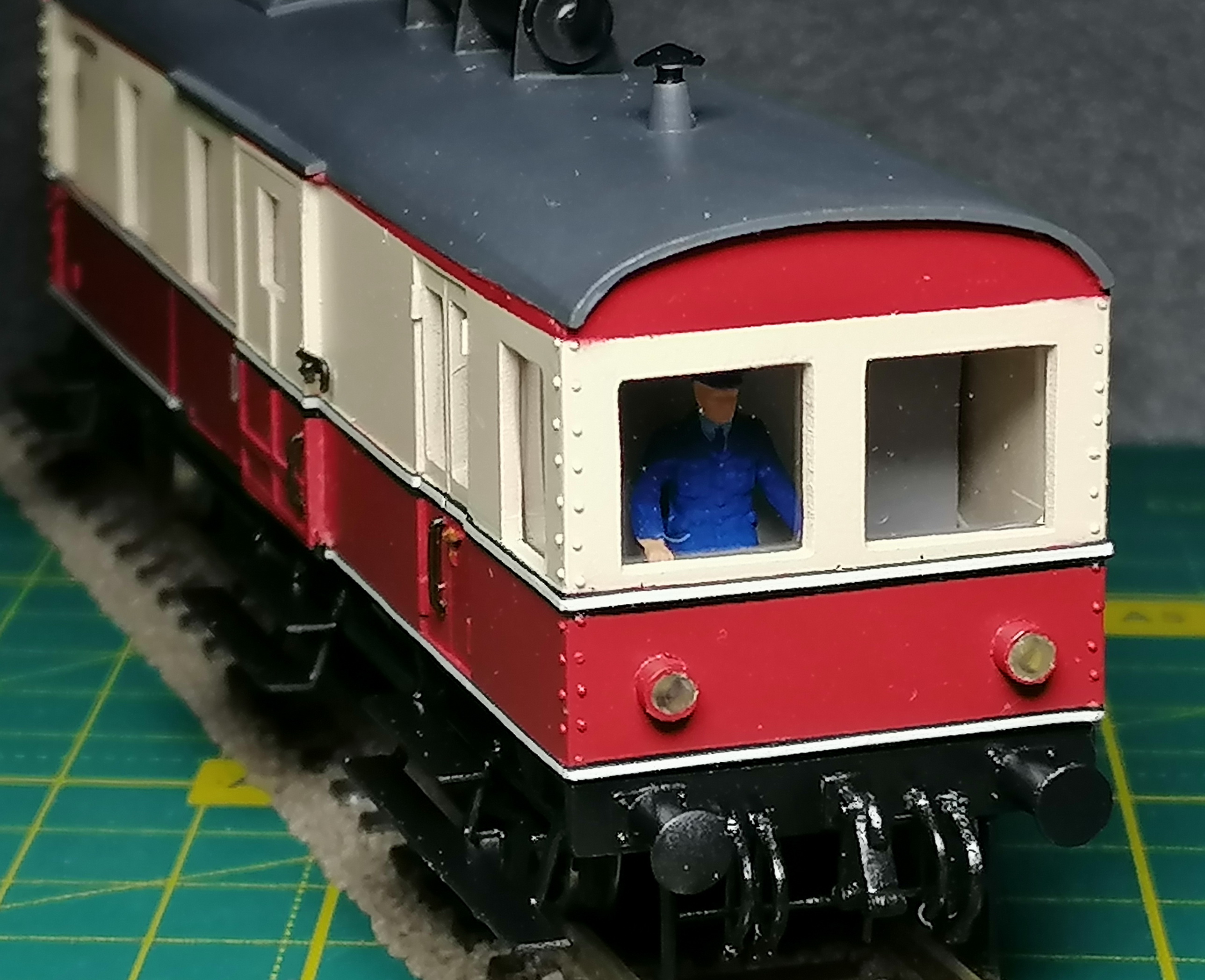

Было бы сказано. "Осталось только...". Ага, щаззз.

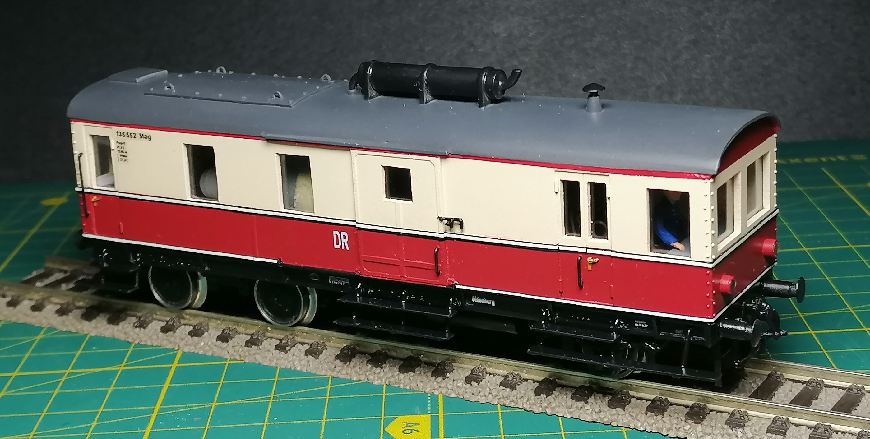

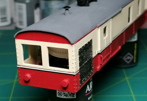

Додекалил раму и корпус - черные надписи напечатал, белые подобрал. Нет белых надписей на морды.
Вернее есть, но слишком уж большие. Будет пока без них.
Вклеил стекла и кабины. В переднюю посадил машиниста. Спаял обратно провода между рамой и корпусом. Выглядит уже почти закончено. Самое главное - нет боковин тележки. Руки ещё не дошли до неё. Пока стоит на полке в таком виде.
Далі буде.

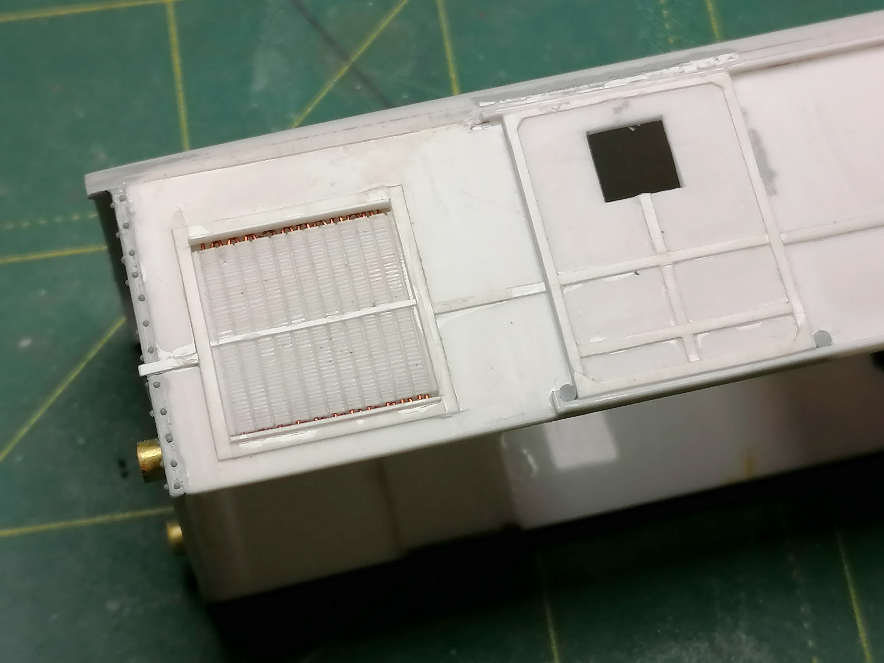

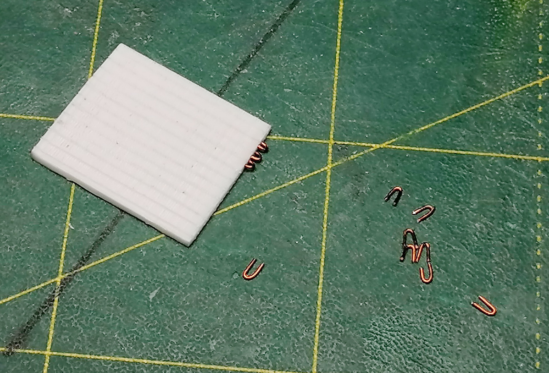

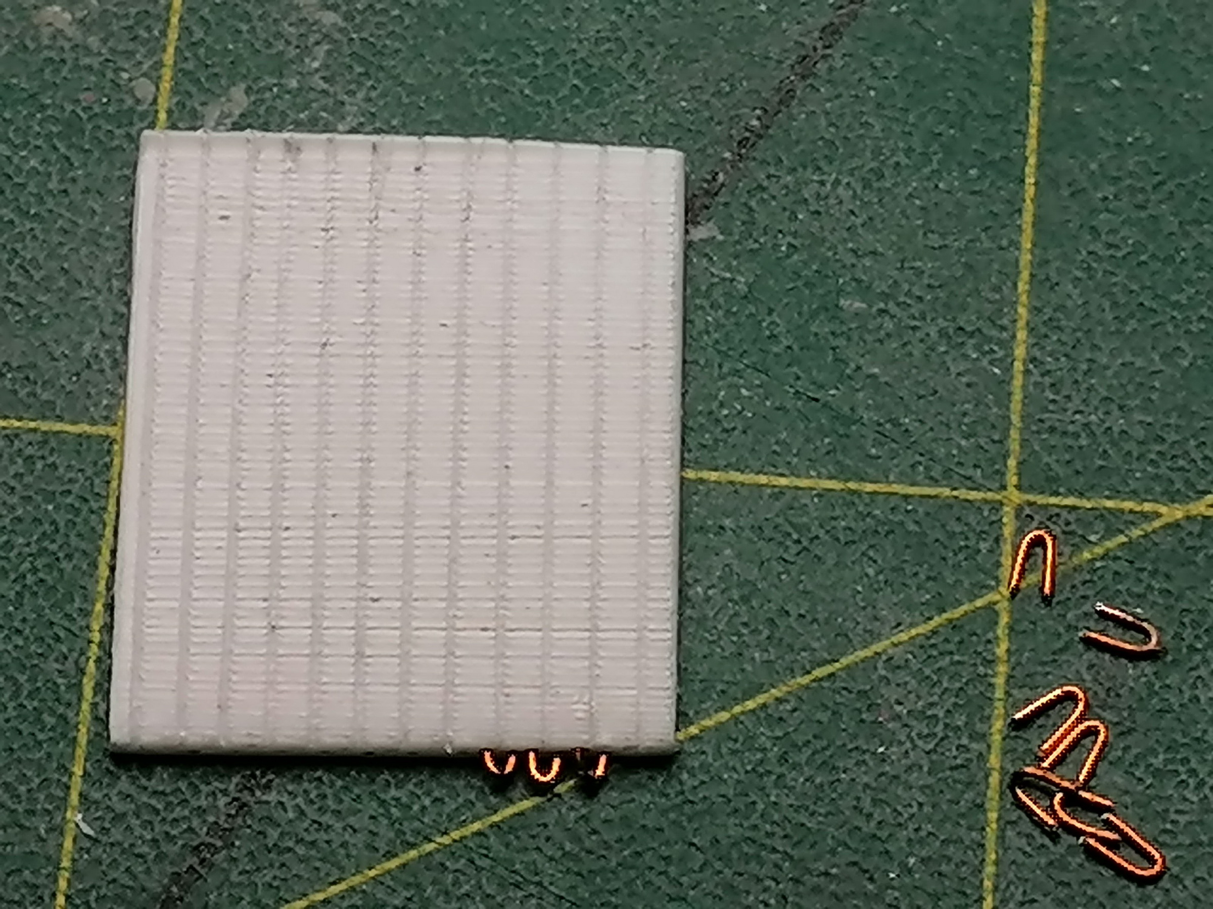

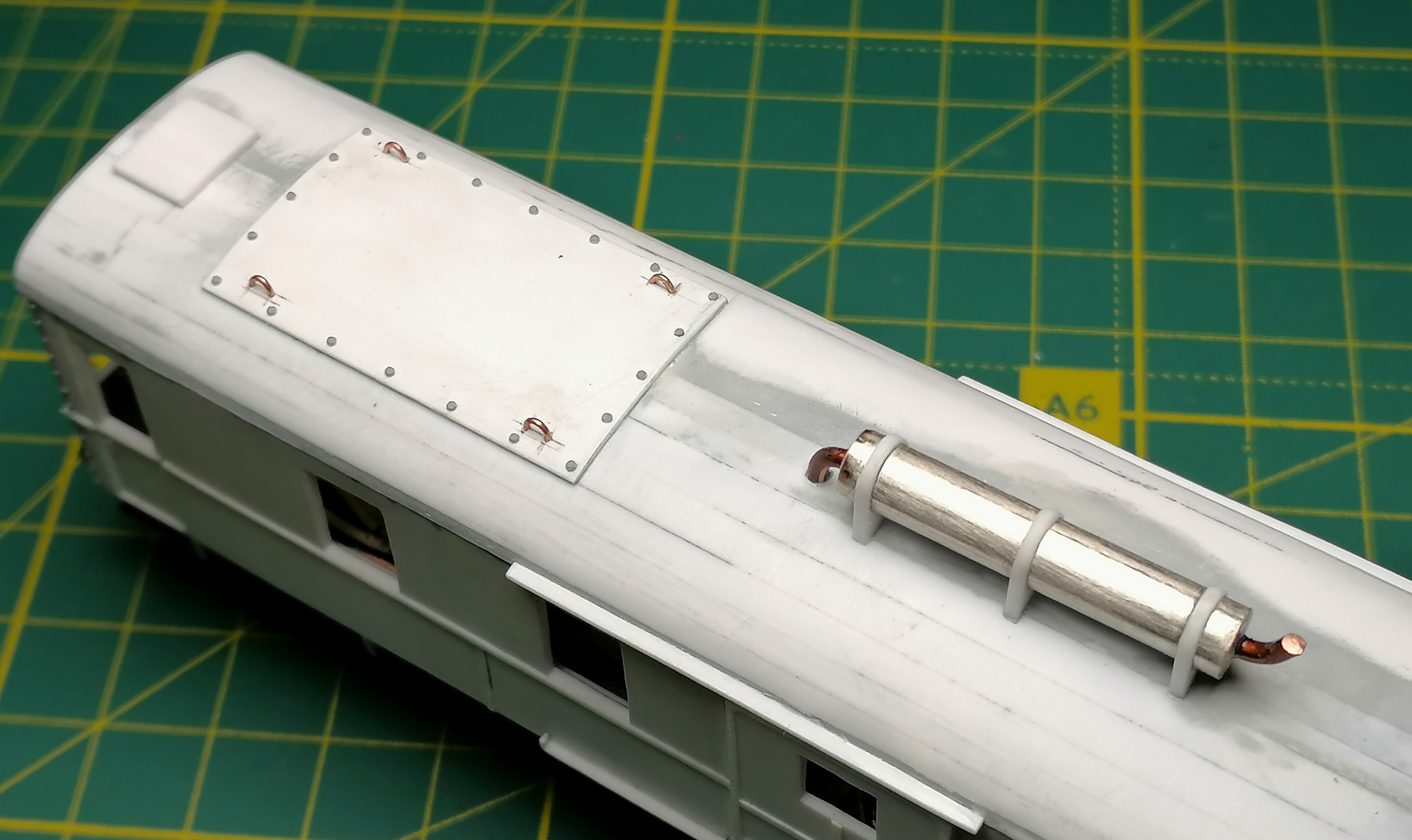

А как вы делали заклёпки? Спрашиваю, поскольку слегка застрял с проектом 05-го из-за незнания, как их сымитировать :(
Njkz72
Повідомлень: 525
Имя: Анатолий
Звідки: Николаев
Re: Мои самоделки
Заклёпки и винты на крышевом люке были куплены ещё года 4 назад. Сейчас в продаже этого производителя нет.
Повідомлень: 3234
Has thanked: 1270 times
Been thanked: 479 times
Re: Мои самоделки
Понятно. А на кузове тоже они же?
А как звался производитьель? Может еще в интернетах найдется где...

Вова, а ты морально готов клеить каждую заклёпку? Этот сэкс для сильных булок. 8-)
