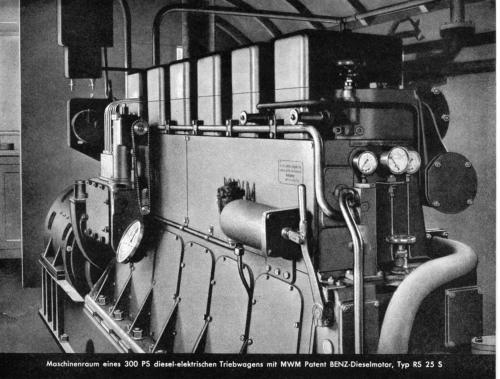

Я так и не смог понять по фото - а где же у прототипа находился двигатель? :roll:
Njkz72
Повідомлень: 525
Имя: Анатолий
Звідки: Николаев
Has thanked: 333 times
Been thanked: 429 times
Re: Мои самоделки
Повідомлення Njkz72 »
Над двухосной тележкой.
