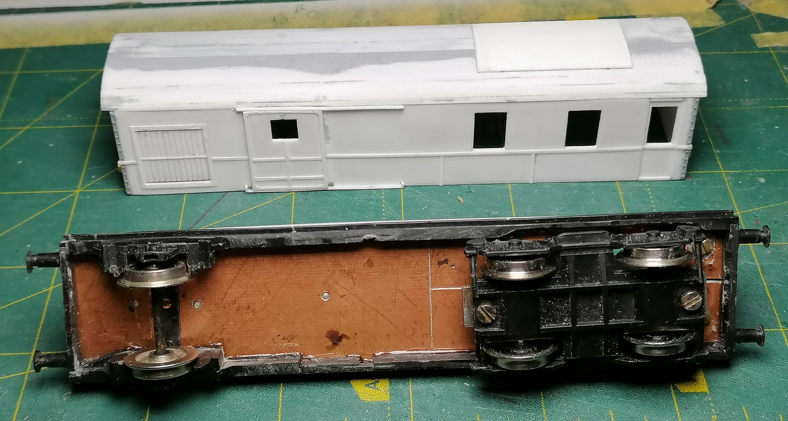

Очень интересный прототип.Тоже будет моторизирован? И почему крыша не сплошным листом,
а с добавлением полосок?

И почему крыша не сплошным листом,а с добавлением полосок?
А не получилось у меня согнуть цельный лист в нужный профиль. Один край добавил полосками. Потом зашкурил и зашпаклевал. Более того, та часть, которая цельным листом, получилась без нужной кривизны. Наклеил сверху ещё полоски полистирола и опять зашкурил. .

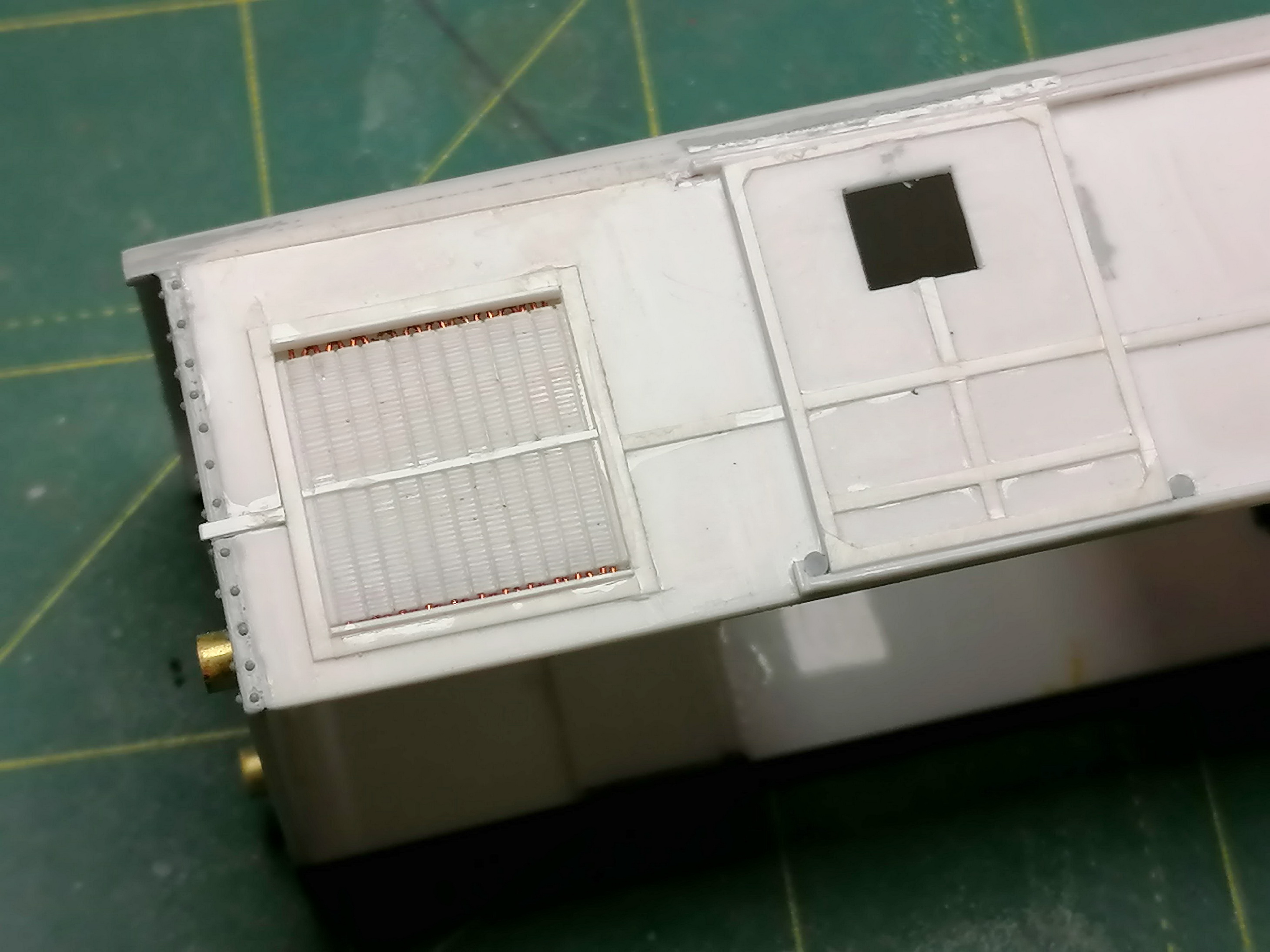

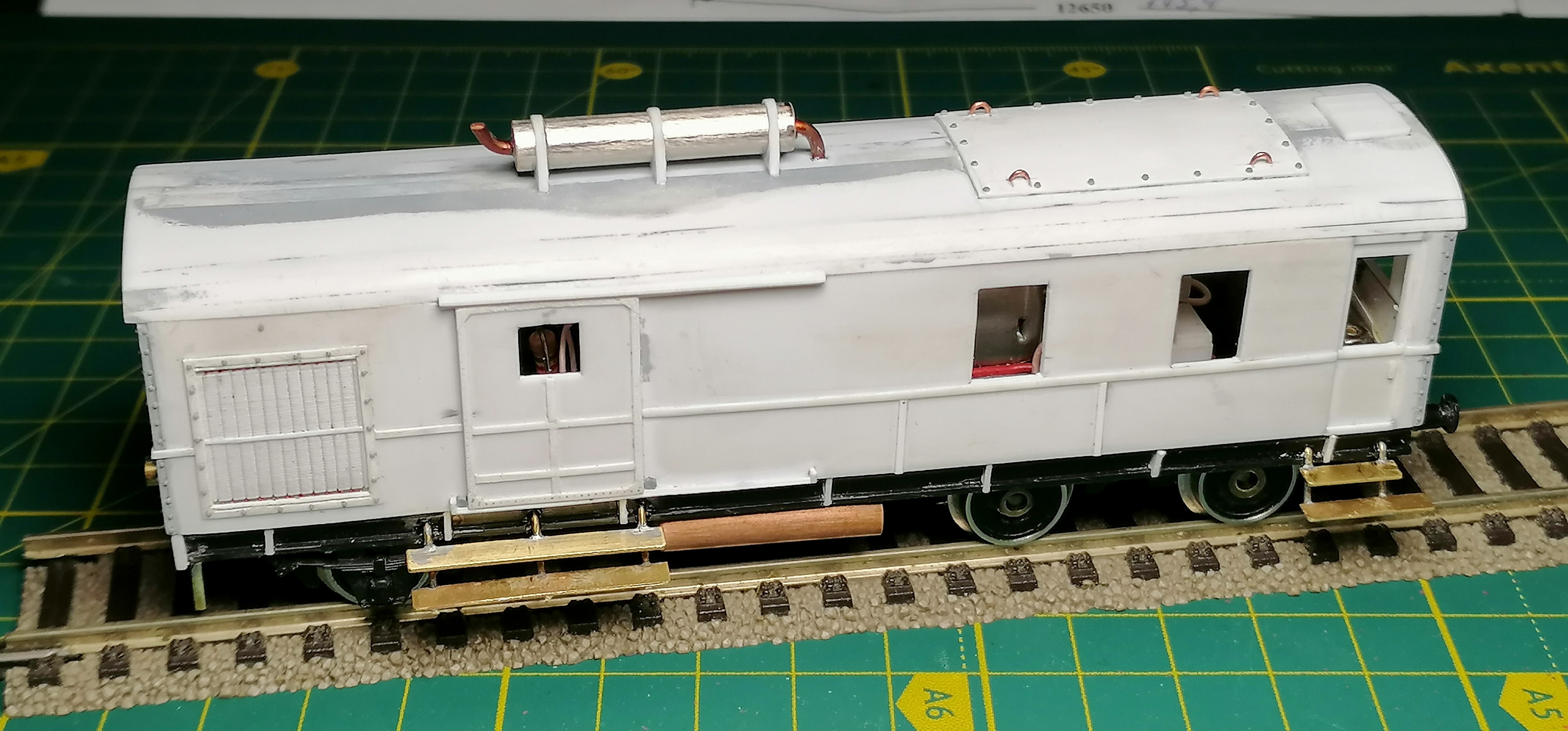

Рама в процессе работы:
На её изготовление ушло - кусочек фольгированного текстолита, две рамы и одна колпара пиковских грузовых вагонов, свинец для груза, тележка от BR110.
По углам корпуса высверлил отверстий диам. 0,29мм и вставил в них заклепки. 96 штук.( Блин, и не лень же было :? ). Сделал теплообменник и вставил его на место.
На сегодня имею вот такой вид.
Дали буде.

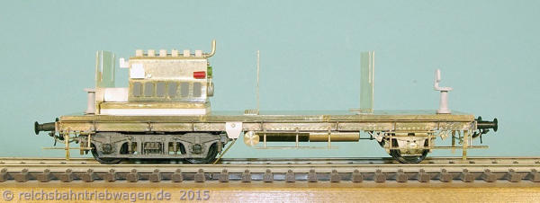

Я так и не смог понять по фото - а где же у прототипа находился двигатель? :roll:
Njkz72
Повідомлень: 525
Имя: Анатолий
Звідки: Николаев
Has thanked: 333 times
Been thanked: 430 times
Re: Мои самоделки
Повідомлення Njkz72 »
Над двухосной тележкой.

Сделал свет. 4 двухцветныых светодиода, самодельная плата с 4 источниками тока. Запарился всё это размещать в корпусе, пришлось подпиливать два светодиода и припаивать к ним проводки. Торчащие световоды ещё обрежу заподлицо с корпусами фонарей. Конденсаторы и прочее покрашу и будет груз в багажном отсеке.
Извиняюсь за качество видео - в этом я не мастак.
Шумновато - резонирует пустой корпус, буду бороться.

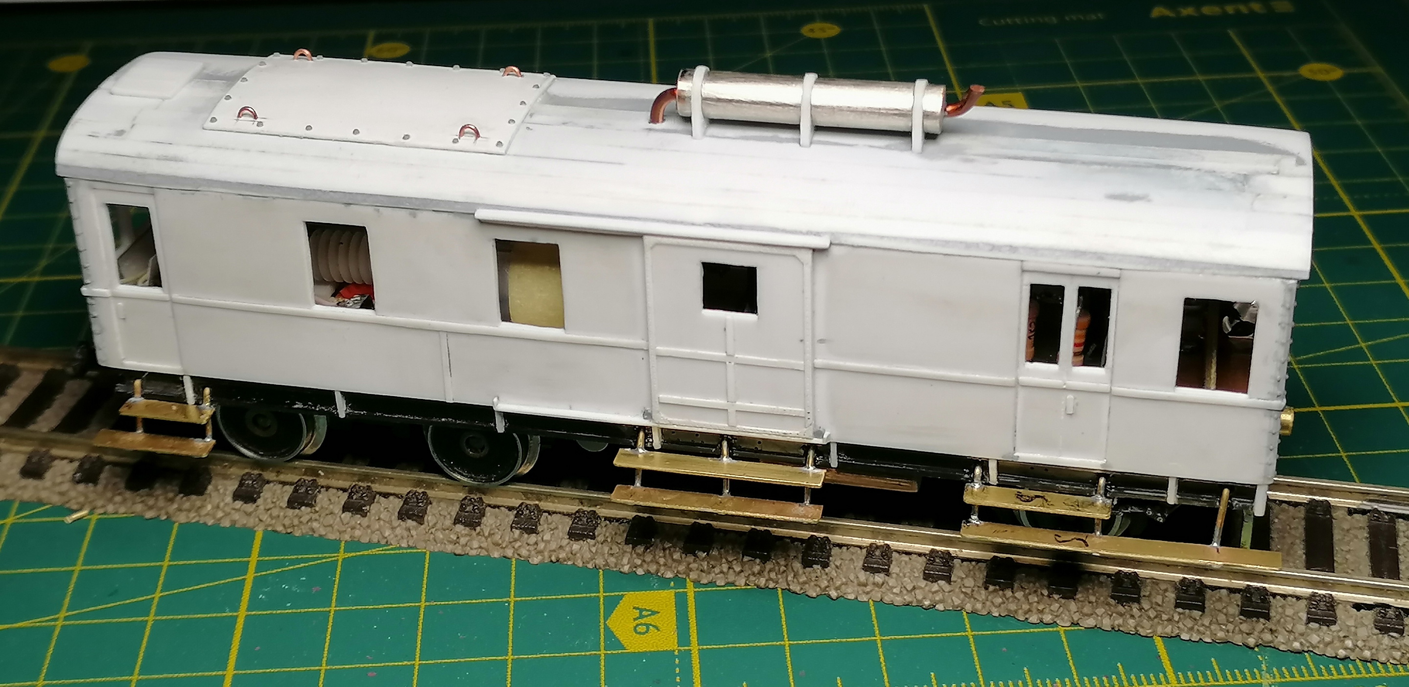

Удалось побороть шумную ходовку. Полностью разобрал и сделал новый редуктор, слегка обточил колёса, заменил оси колпар, переделал токосъём и т.д. В итоге от тележки 110-го остались корпус основательно обрезанный и 4 колеса. Ведущей осталась одна ось.
Попутно довел до ума крышу и слегка днище. Нарезал из латуни подножки. Дальше пайка и установка на место.

Кратко результат на сегодня. Спаял и установил подножки.

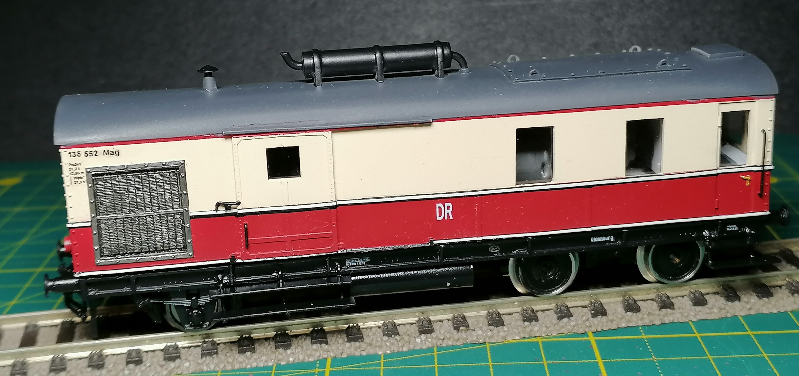

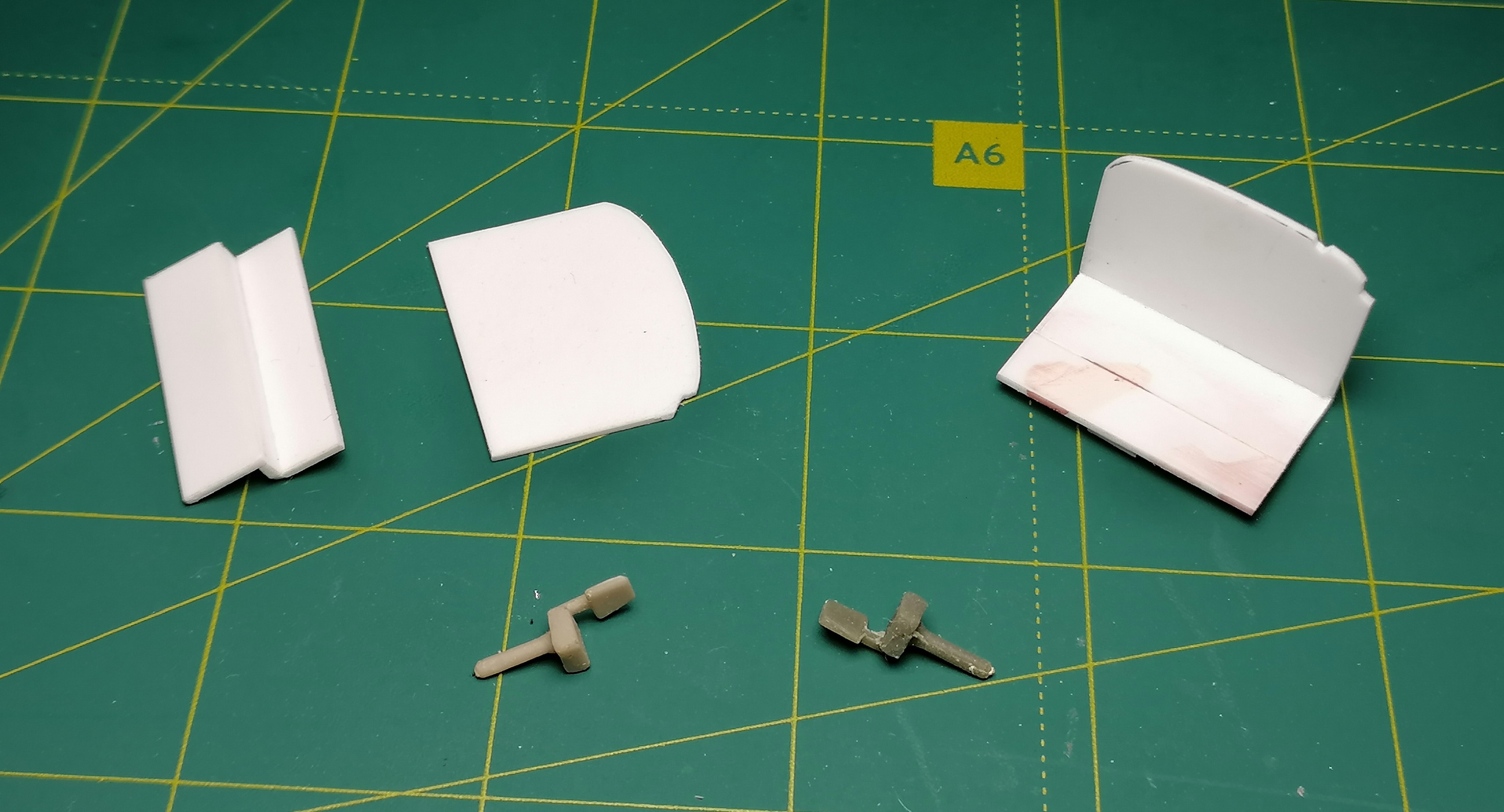

Потихоньку крашу. Корпус практически готов, осталось подкрасить мелочевку, одеть декали (частично напечатать ещё) и задуть лаком.
Пока краска окончательно сохнет, можно заняться кабинами. Пока они только в заготовках, подогнанных по местам установки.
Njkz72
Повідомлень: 525
Имя: Анатолий
Звідки: Николаев
Re: Мои самоделки

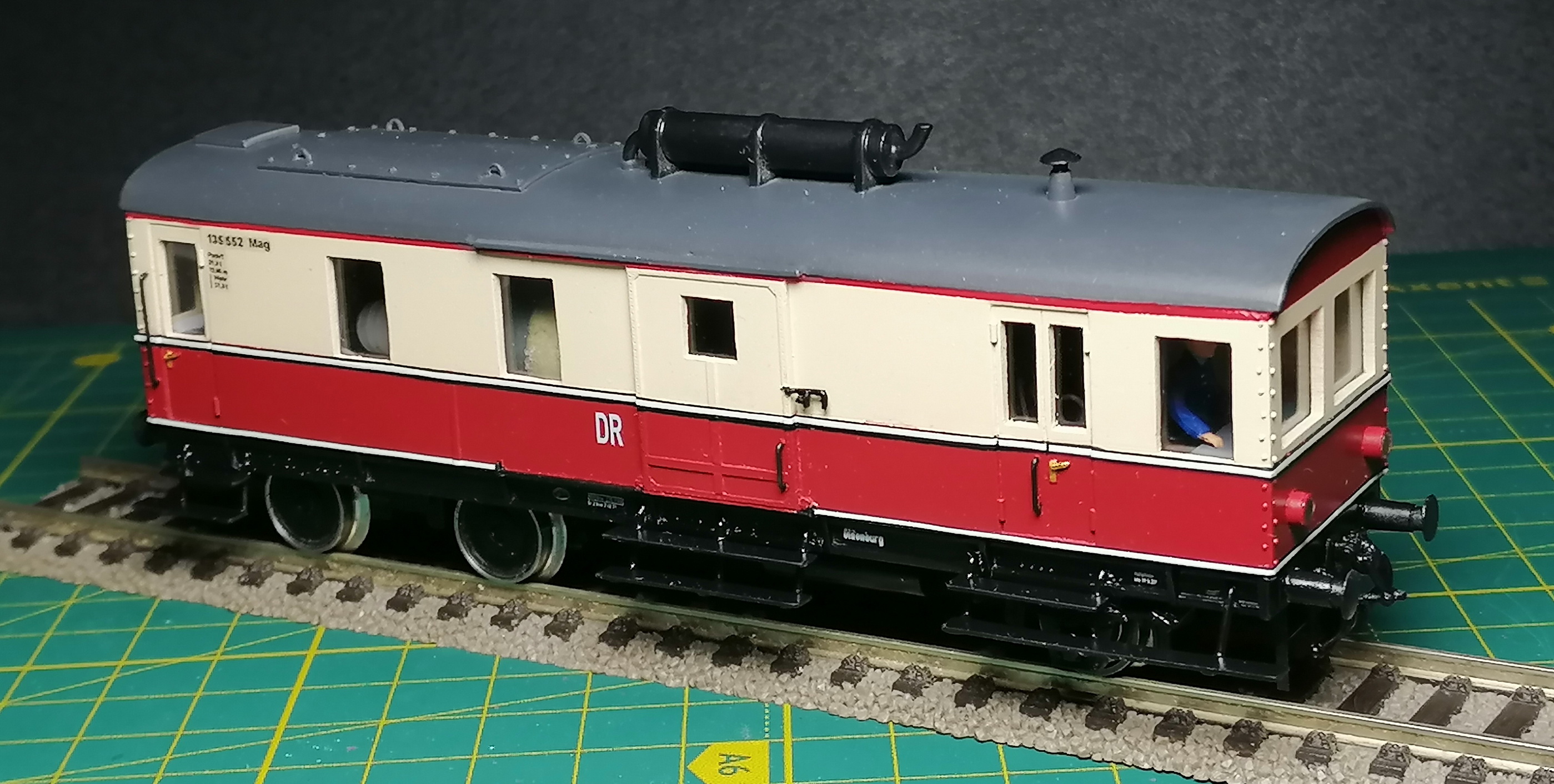

Было бы сказано. "Осталось только...". Ага, щаззз.
Додекалил раму и корпус - черные надписи напечатал, белые подобрал. Нет белых надписей на морды.
Вернее есть, но слишком уж большие. Будет пока без них.
Вклеил стекла и кабины. В переднюю посадил машиниста. Спаял обратно провода между рамой и корпусом. Выглядит уже почти закончено. Самое главное - нет боковин тележки. Руки ещё не дошли до неё. Пока стоит на полке в таком виде.

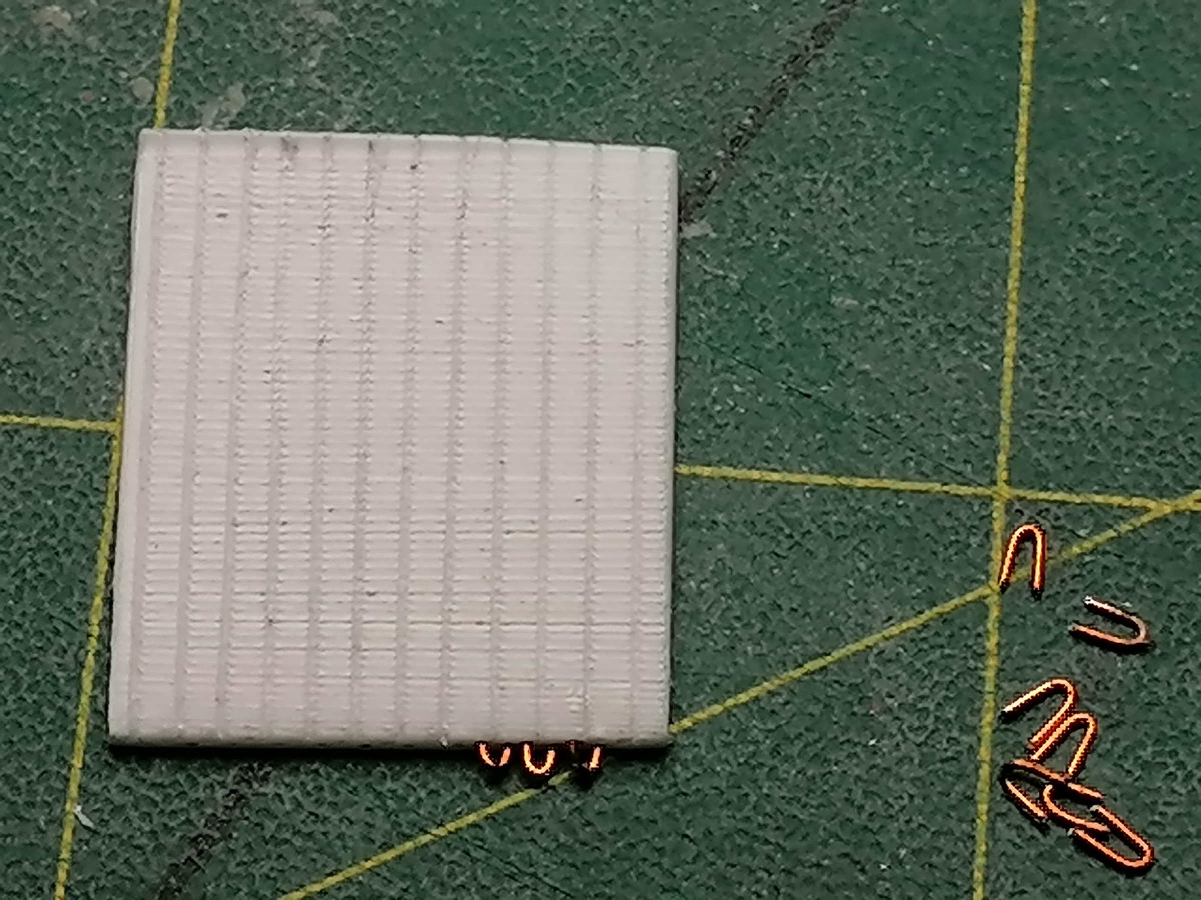

А как вы делали заклёпки? Спрашиваю, поскольку слегка застрял с проектом 05-го из-за незнания, как их сымитировать :(
Njkz72
Повідомлень: 525
Имя: Анатолий
Звідки: Николаев
Re: Мои самоделки
Заклёпки и винты на крышевом люке были куплены ещё года 4 назад. Сейчас в продаже этого производителя нет.
Has thanked: 1280 times
Re: Мои самоделки
Понятно. А на кузове тоже они же?
А как звался производитьель? Может еще в интернетах найдется где...
