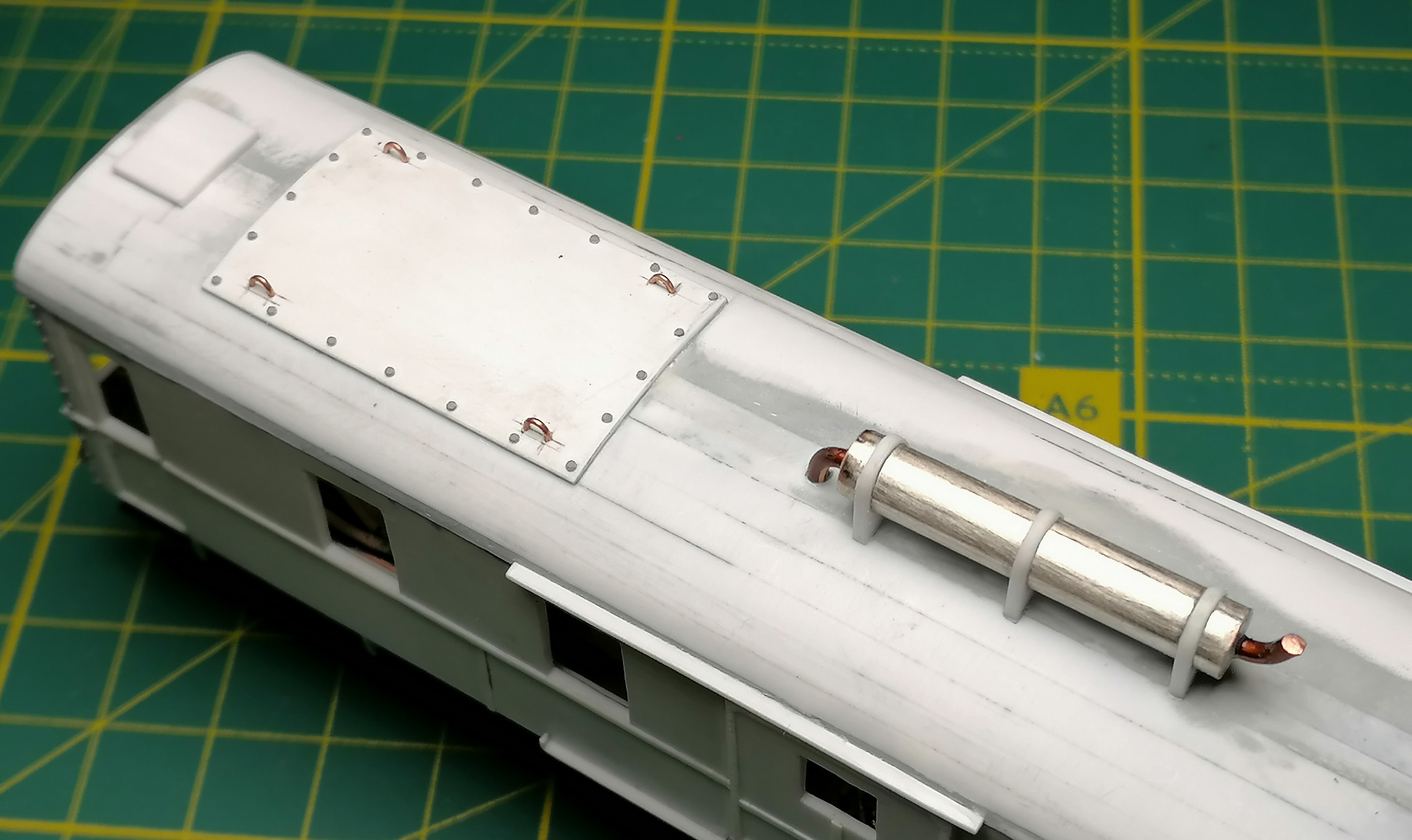

Очень интересный прототип.Тоже будет моторизирован? И почему крыша не сплошным листом,
а с добавлением полосок?

Прототип использовался для почтовых перевозок. А с прицепным вагоном - и для пассажирских. и, кстати, неправильно написал название - VT 135 552, а не VT 133 552.
Конечно моторизована. В "Балаболке" переделанная тележка от BR110 для него.
Stinky писав: ↑
05 вересня 2023, 22:37
И почему крыша не сплошным листом,а с добавлением полосок?
А не получилось у меня согнуть цельный лист в нужный профиль. Один край добавил полосками. Потом зашкурил и зашпаклевал. Более того, та часть, которая цельным листом, получилась без нужной кривизны. Наклеил сверху ещё полоски полистирола и опять зашкурил. .

Заклёпки и винты на крышевом люке были куплены ещё года 4 назад. Сейчас в продаже этого производителя нет.
Re: Мои самоделки
Понятно. А на кузове тоже они же?
А как звался производитьель? Может еще в интернетах найдется где...
