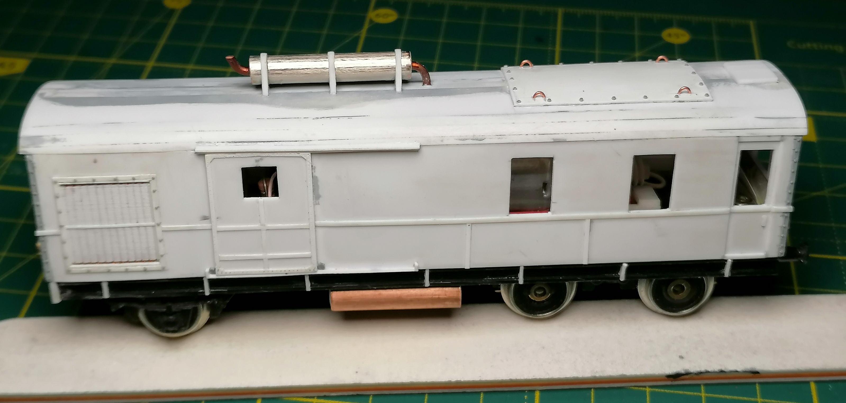

Рама в процессе работы:
На её изготовление ушло - кусочек фольгированного текстолита, две рамы и одна колпара пиковских грузовых вагонов, свинец для груза, тележка от BR110.
По углам корпуса высверлил отверстий диам. 0,29мм и вставил в них заклепки. 96 штук.( Блин, и не лень же было
). Сделал теплообменник и вставил его на место.
На сегодня имею вот такой вид.

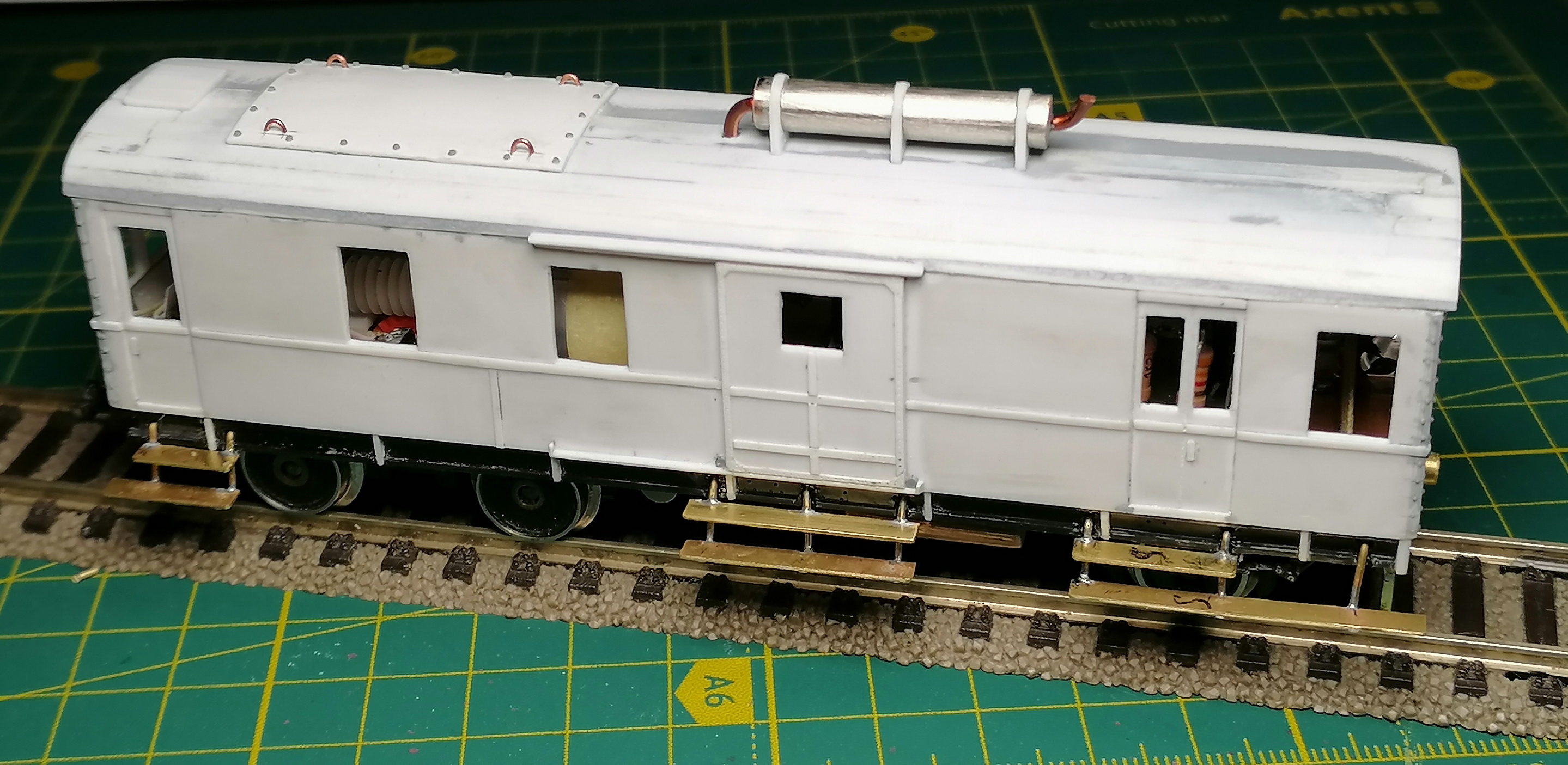

Удалось побороть шумную ходовку. Полностью разобрал и сделал новый редуктор, слегка обточил колёса, заменил оси колпар, переделал токосъём и т.д. В итоге от тележки 110-го остались корпус основательно обрезанный и 4 колеса. Ведущей осталась одна ось.
Попутно довел до ума крышу и слегка днище. Нарезал из латуни подножки. Дальше пайка и установка на место.

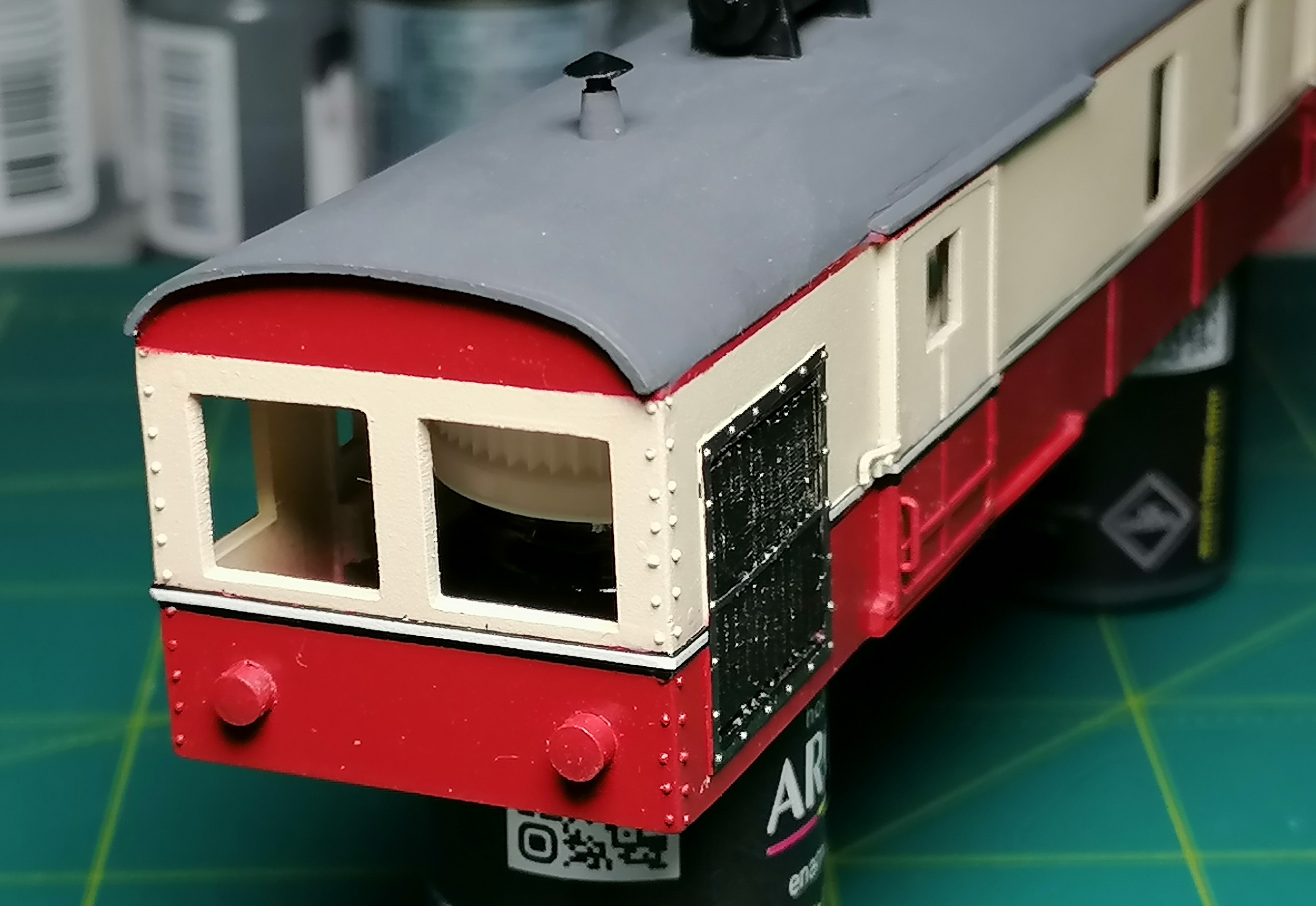

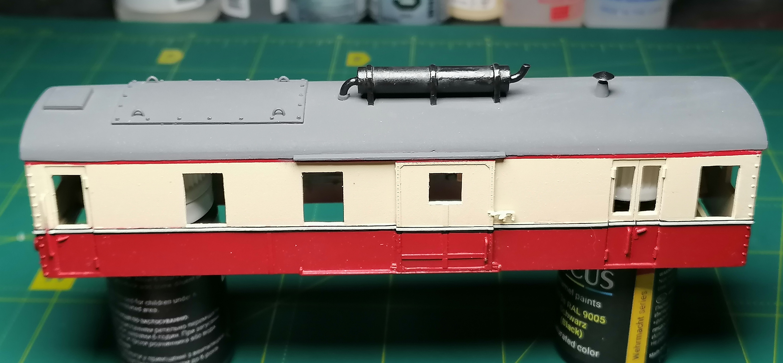

Потихоньку крашу. Корпус практически готов, осталось подкрасить мелочевку, одеть декали (частично напечатать ещё) и задуть лаком.
Пока краска окончательно сохнет, можно заняться кабинами. Пока они только в заготовках, подогнанных по местам установки.

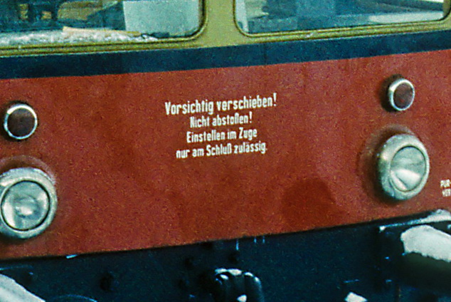

Додекалил раму и корпус - черные надписи напечатал, белые подобрал. Нет белых надписей на морды. Вернее есть, но слишком уж большие. Будет пока без них.
Вклеил стекла и кабины. В переднюю посадил машиниста. Спаял обратно провода между рамой и корпусом. Выглядит уже почти закончено. Самое главное - нет боковин тележки. Руки ещё не дошли до неё. Пока стоит на полке в таком виде. Далі буде.
