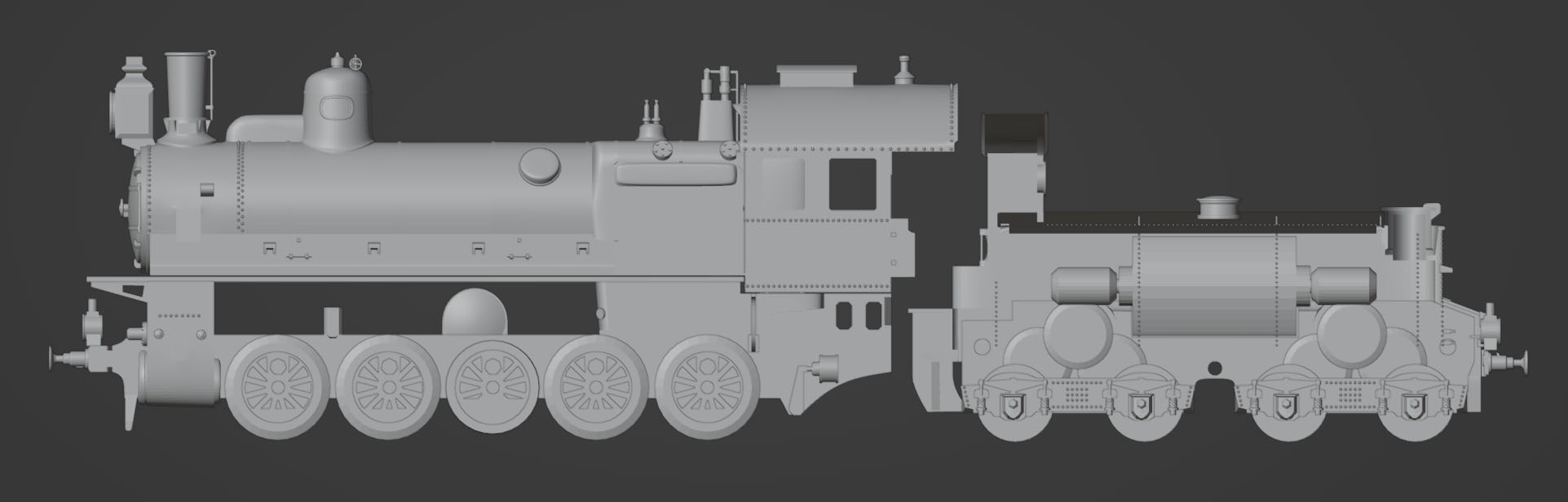

так как пока нет возможности делать физические модели, то понемногу делаю 3D впрок. На очереди самый первый паровоз серии Э. И Эм на скрине, интересно сравнивать чем отличались первые и средние выпуски
