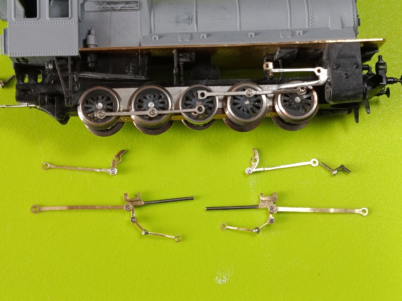

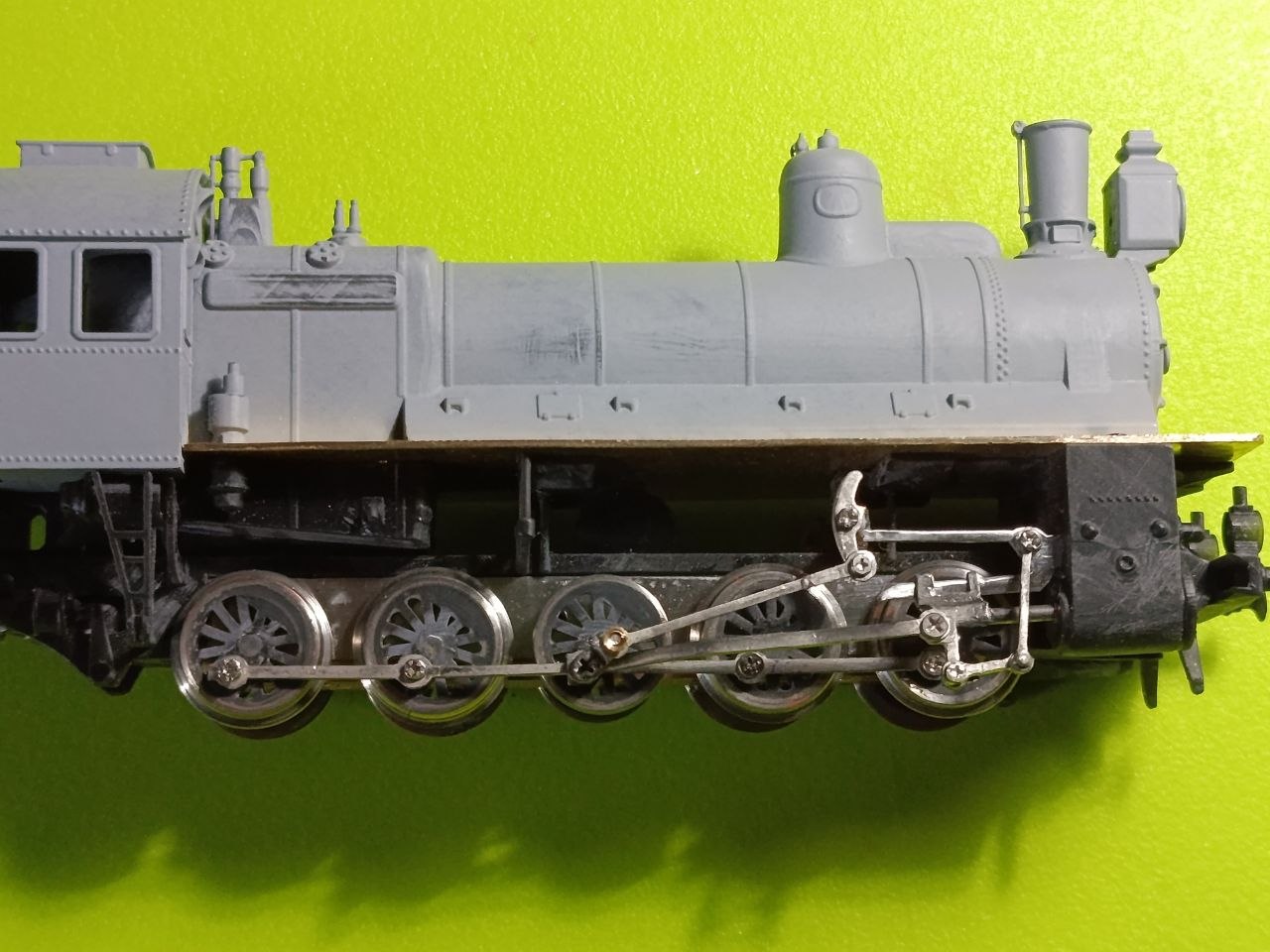

тест прм. Пока еще немного заедает из-за того что не смазано, винты вкручены без фиксатора и постоянно раскручиваются (или закручиваются), клиня. Латунные шатуны покрыты химическим никелем
