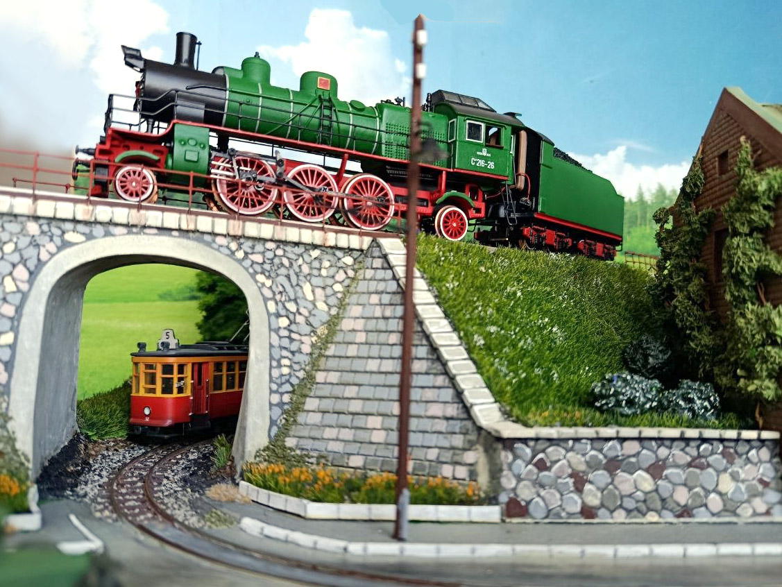

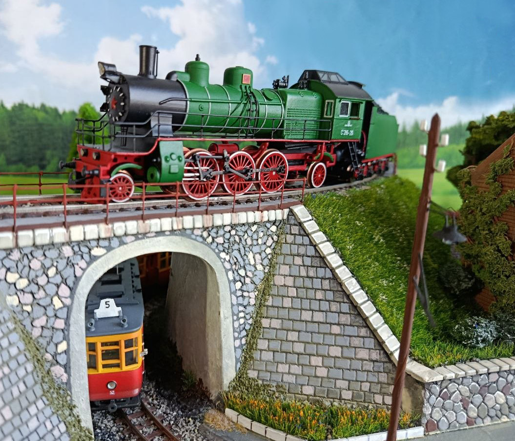

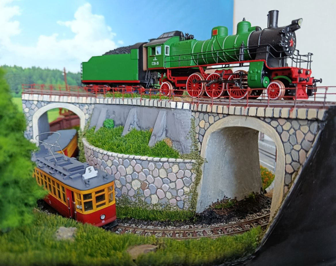

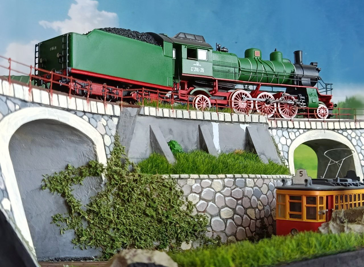

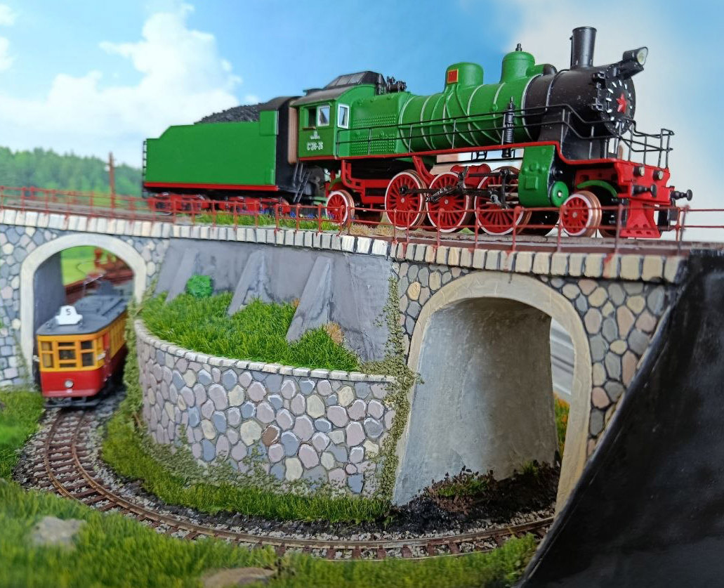

Закончил паровоз кроме пары мелочей. Когда лак полностью полимеризуется, вставлю стекла и поправлю пару косяков в окраске тендера. По ссылке видео как ездит https://drive.google.com/file/d/1juGIT9 ... sp=sharing

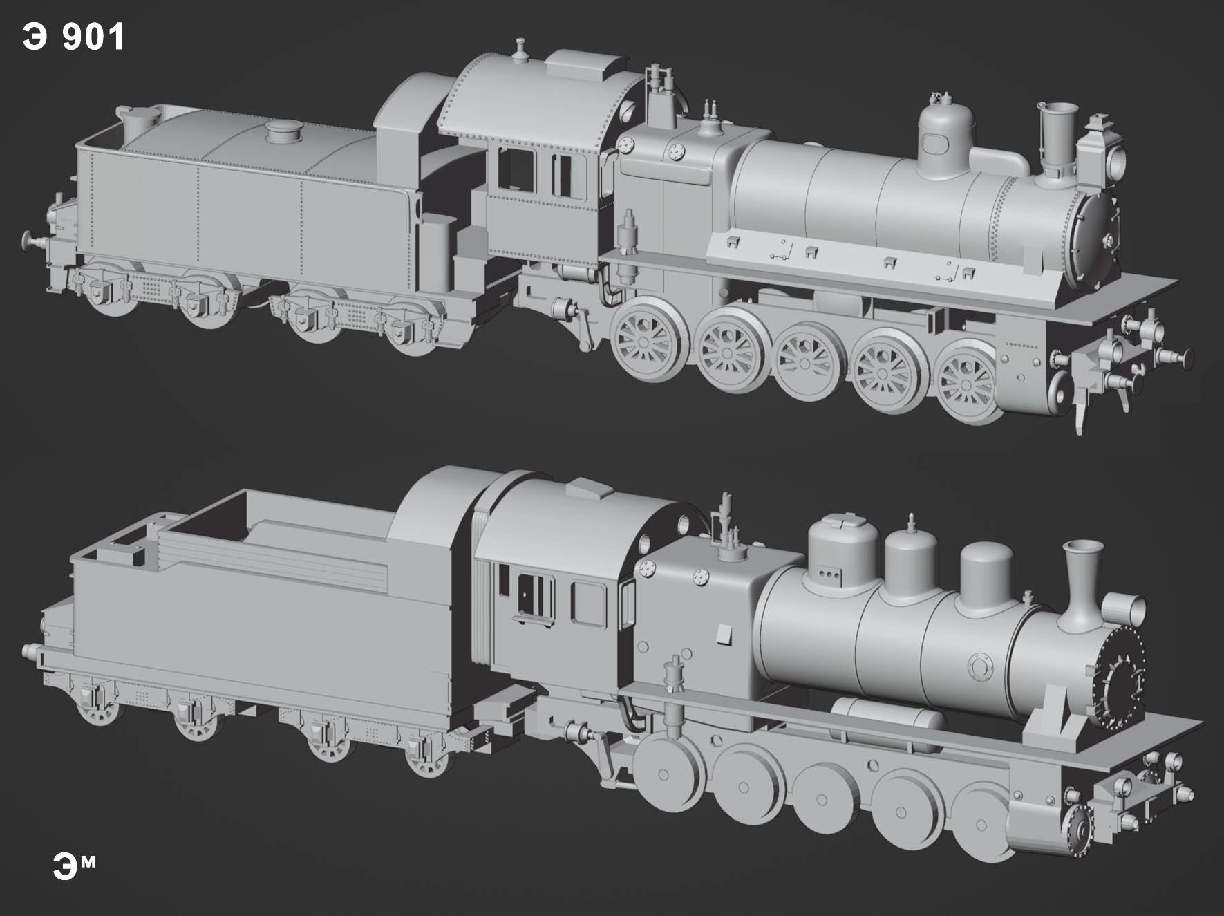

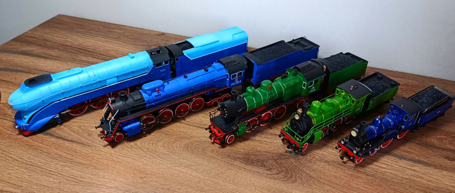

так как пока нет возможности делать физические модели, то понемногу делаю 3D впрок. На очереди самый первый паровоз серии Э. И Эм на скрине, интересно сравнивать чем отличались первые и средние выпуски

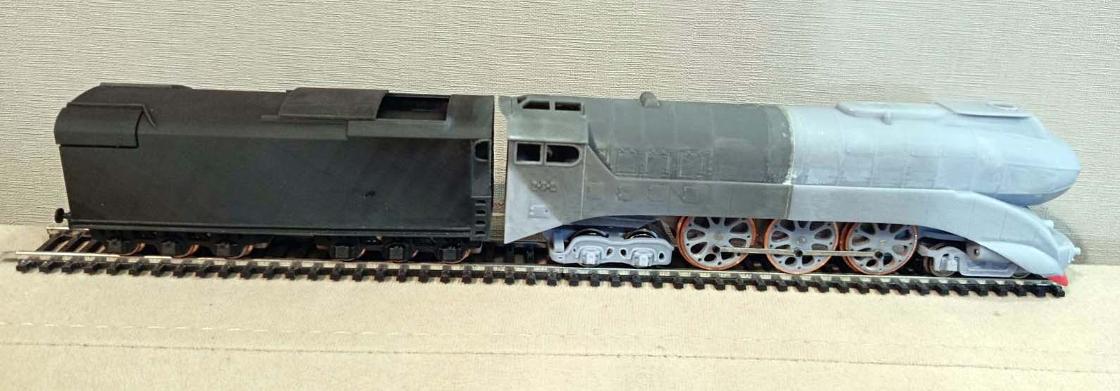

первый Эхо обзавелся штатными никелированными колпарами. Боковины рамы на которые опираются оси в паровозе и тендере впервые сделал из нержавейки. Сам тендер немного покатали на макете Юрсаныча. Обнаружили что одна колпара стояла шире чем нужно, что иногда давало сходы с рельс. Уже вроде бы поправил. У паровоза разбег вышел великоват, можно было раму сделать шире на 1 мм. Но думаю контактные усики на 1 и 5ю ось скорректируют это дело

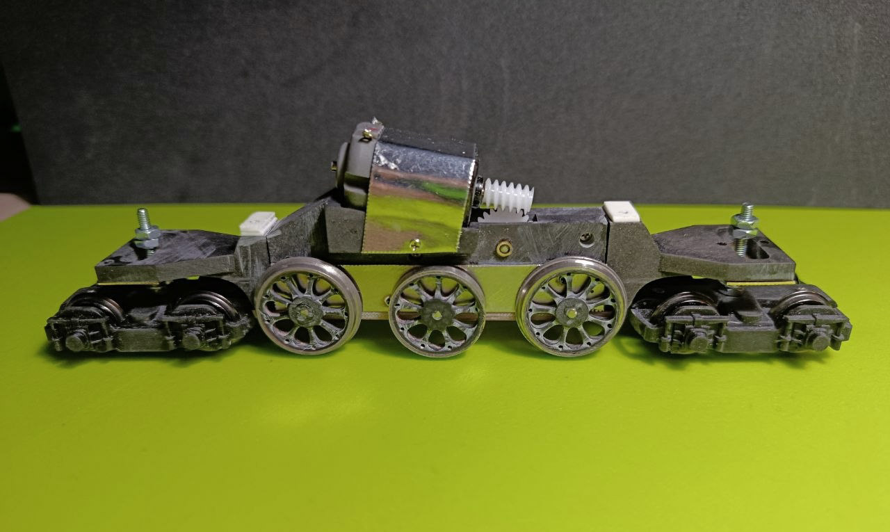

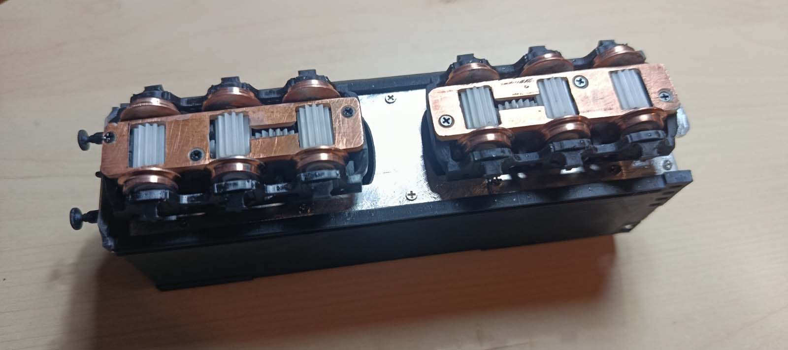

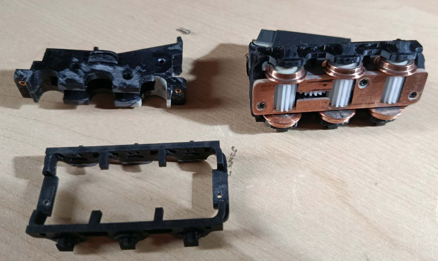

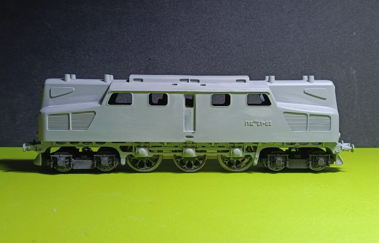

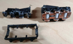

понемногу делаю ПБ21м. Сделал тележки новой констукции, не такие как были на ИС и 2-3-2В. Тут в буксы вставляется латунная гайки (по одной стороне к которым припаивается проводок, идущий к шкворню) и сама тележка скручивается из двух половин, что б не растягивать ее в стороны, вставляя колпары - не люблю такое на моделях. В результате трудозатраты сведены к минимуму, а листовая латунь вообще не понадобилась.

лок впервые собрался в кучу. Теперь из первоочередного осталось придумать где поставить контакты (скорее всего стальные усики на стеклотекстолитовой пластине прижимающей колеса снизу) и сделать проводку

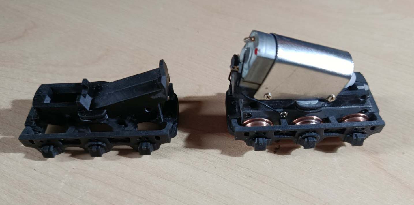

Собрал ходовую и провел тесты. В одну сторону ездит лучше чем в другую. Почему то в первой половине диапазона трещит, потом шум исчезает. Заеданий никаких нет, ток одинаковый потребляет. Может притрется еще, в принципе такое иногда у меня случается, потом становится почти незаметно. На видео без корпуса почти минимальный ход модели. С корпусом примерно 50 процентов. Скрип - то на тележке одна колпара вставлялась плотнее чем стоило, уже поправил. Появилась еще идея как можно избавится от проводов к шкворням, так как там уже стоят латунные пластины в которых они скользят, надо только контакты подвести по корпусу

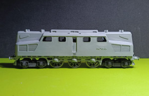

понемногу двигаюсь к завершению электровоза и начинаю устанавливать оборудование для освещения. Убрал провода от тележек и проложил их в штробах внутри корпуса (они подключены к латунных пластинам в которых перемешаются шкворни). Шум оказался от двигателя. У меня был еще один нерабочий такой же. Я из двух собрал один и шум в одну сторону исчез. Никелированные колеса накатали уже часа 3, но вроде не видно, что б покрытие выкрашивалось или что то проиходило

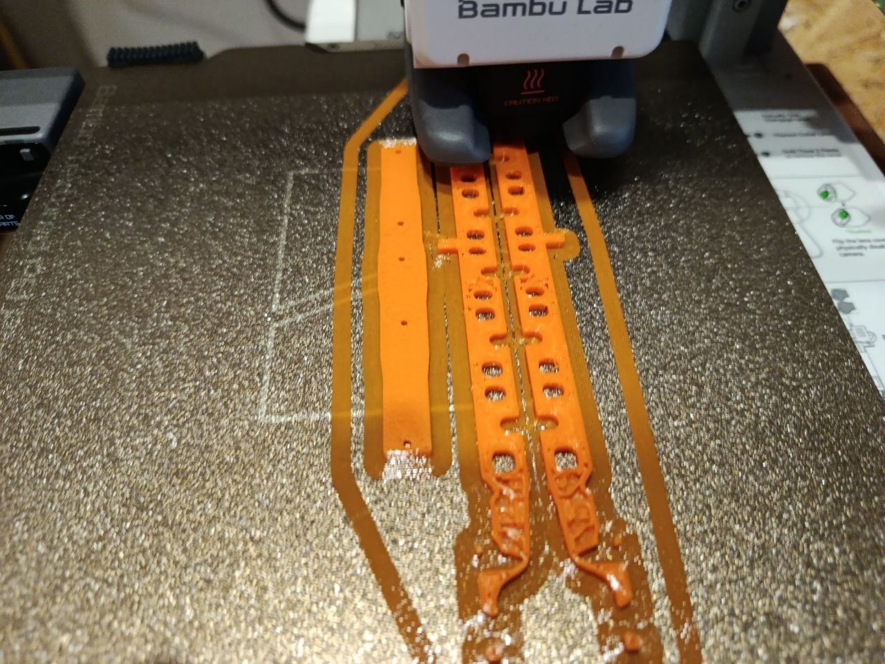

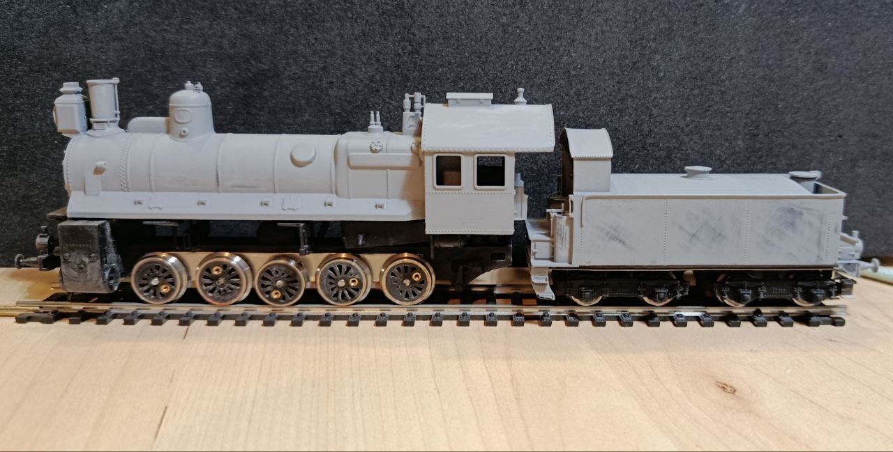

Давно думал о FDM принтере в дополнение к фотополимерному. Все таки у ходовых моделей и не нужно все печатать в высоком качестве, зато желательна прочность. Вот купил, теперь играюсь. Пластик PETg, типа того что у бутылок. Очень вязкий, я не смог отломать кусочек от тонкой детали, он только гнется. Есть свои серьезные ограничения, лучше всего выходит печатать плоские поверхности. Достаточно сказать что раму ФД (для опыта) я склеивал из двух половинок (вертикальные нависающие поверхности очень плохо выходят). Для пробы напечатал переднюю часть рамы Б, так она ожидаемо вышла плохо. Шлифуется довольно плохо, но достаточно, если надо зашкурить плоскую поверхность. На фото собранная и склеенная (модельным клеем для пластика) рама ФД. Колеса будут на бронзовых втулках, как делал в СОк. Как для поверхности которая немного в глубине и закрытая то качества FDM печати вроде как достаточно (на фото оно выглядит хуже из-за блеска, чем есть) и риск отломать что-то, похоже, почти отсутствует (разве что клей не выдержит). Потом еще попробую напечатать тонкие детали типа лестниц - потенциально поручни и лестницы которые не ломаются по пайке, а гнутся могут быть заманчивыми, а толщина там как у проволоки (сопло 0,4 мм стоит сейчас)

продолжаю знакомство с фдм принтером. Лесенки получились. Немного чуть менее ажурные, чем проволочные (там толщина порядка 0,5 мм), но гибкие и можно делать выступающие ступеньки. Еще 2 раза попробовал напечатать переднюю часть рамы Б одним куском (левая), и с отдельными буферами и фонарями (правая), что б оптимально расположить относительно слоев. С накладными деталями вышло гораздо лучше, правда ножка буферных тарелок хрупковатая и при ударе отвалится (буферы печатались вертикально и слои идут не вдоль, а поперек)
Если подытожить, то пока у меня сложилось впечатление, что на фдм принтере можно вполне неплохо печатать ПС с плоскими стенками, при условии что модель спроектируют из частей, а потом склеят в коробку
Так как у Б ведущие колеса отнесены довольно далеко от бегунков, это неизбежно создаст большой вынос тележки (а там цилиндры) если делать неподвижную раму. Потому решил сделать разрезную раму и ходовую фактически в виде двух тележек, что б минимизировать место. Надеюсь, небольшое смещение не будет влиять на работу ПРМ
