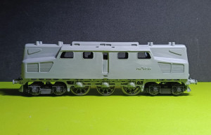

пока понемногу доделываю паровоз и перехожу к покраске, параллельно делаю 3д для "бумажного" модернизированного ПБ-21. Хотелось электровоз наподобие американского GG1, а у советов был подобный нереализованный проект

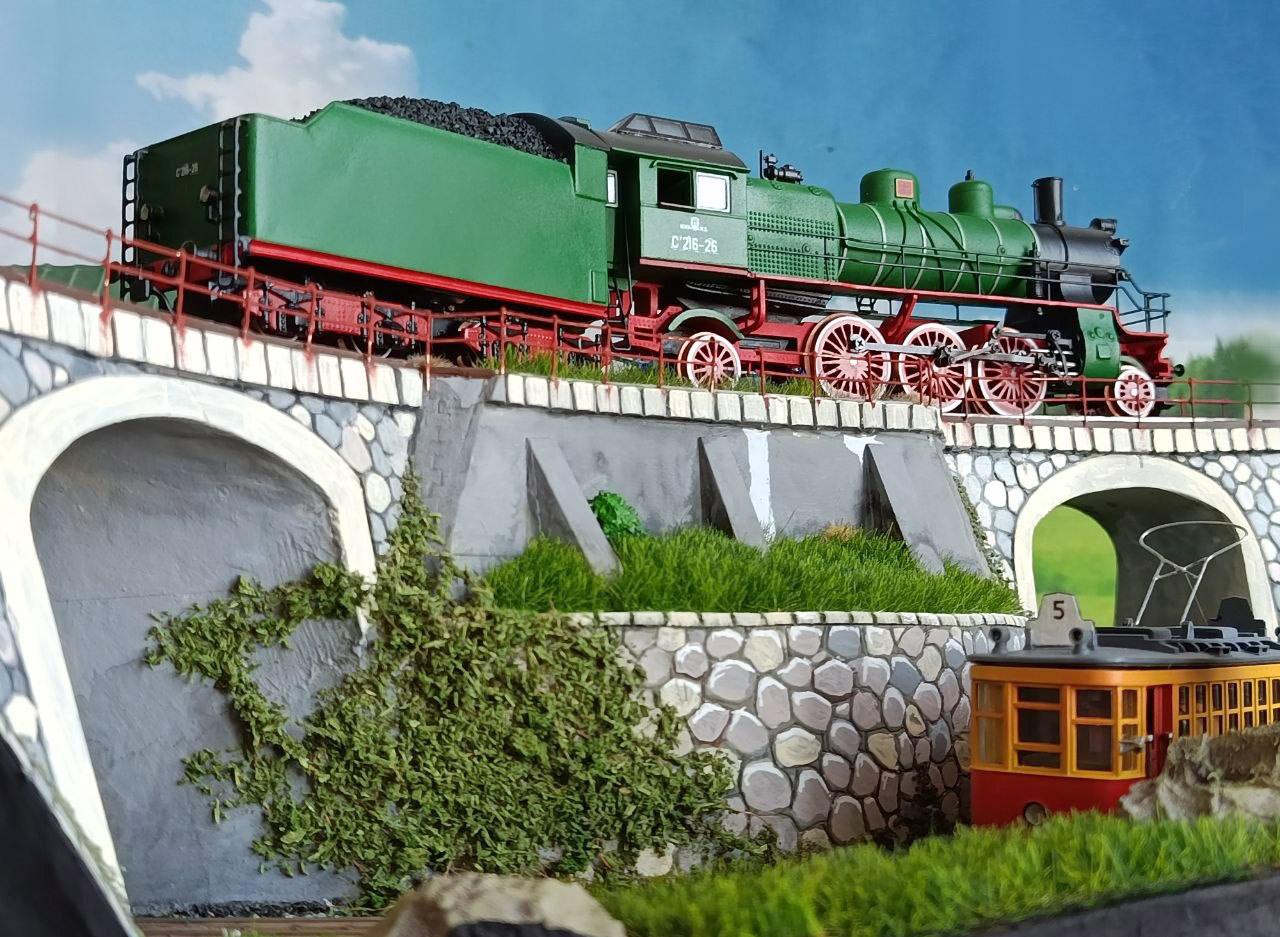

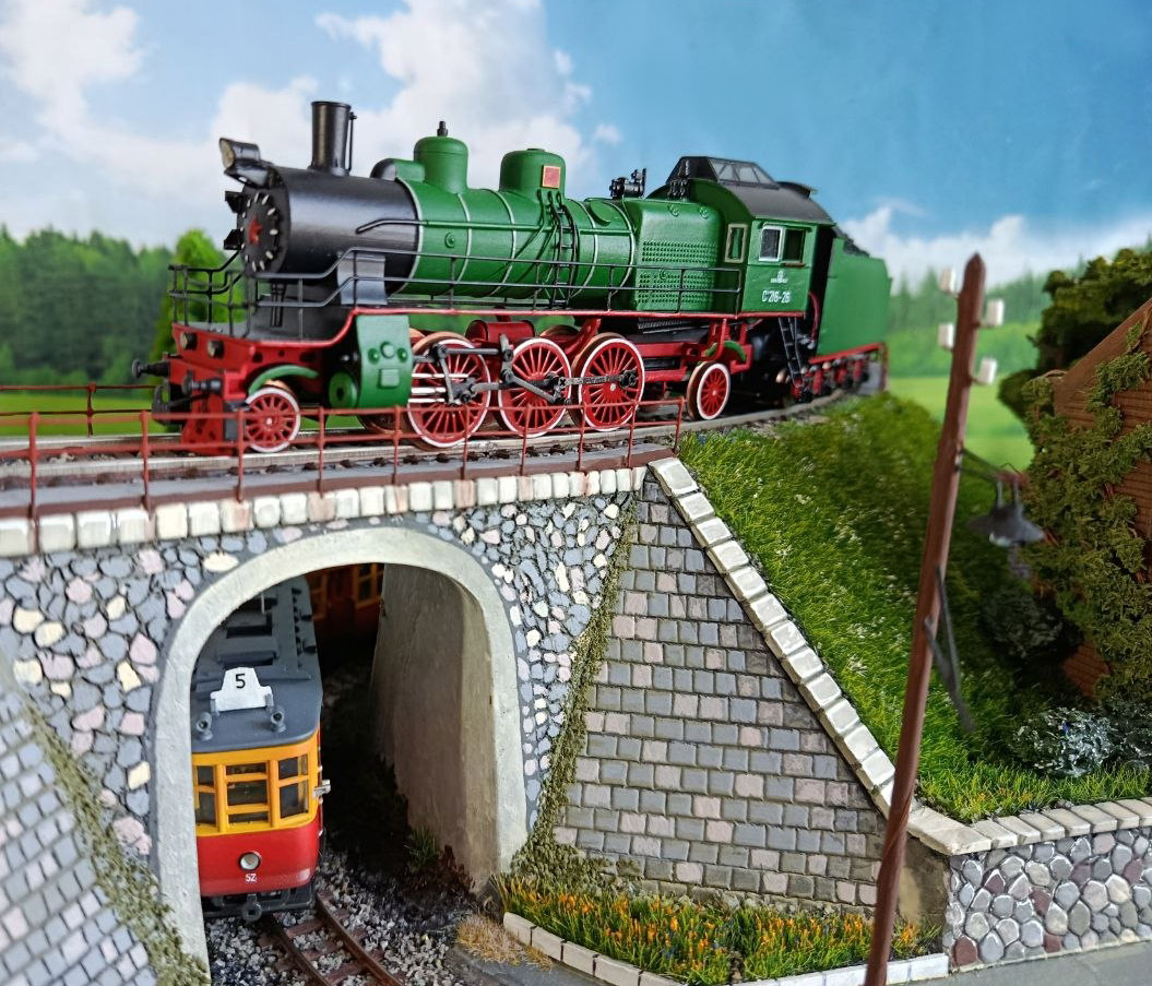

Закончил паровоз кроме пары мелочей. Когда лак полностью полимеризуется, вставлю стекла и поправлю пару косяков в окраске тендера. По ссылке видео как ездит https://drive.google.com/file/d/1juGIT9 ... sp=sharing

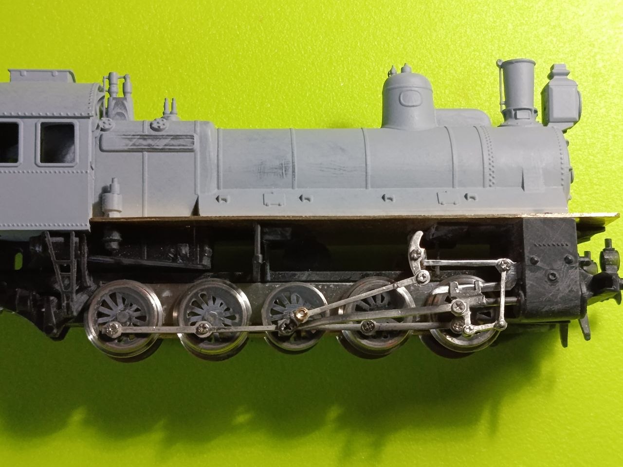

первый Эхо обзавелся штатными никелированными колпарами. Боковины рамы на которые опираются оси в паровозе и тендере впервые сделал из нержавейки. Сам тендер немного покатали на макете Юрсаныча. Обнаружили что одна колпара стояла шире чем нужно, что иногда давало сходы с рельс. Уже вроде бы поправил. У паровоза разбег вышел великоват, можно было раму сделать шире на 1 мм. Но думаю контактные усики на 1 и 5ю ось скорректируют это дело

Чем больше разбег тем универсальнее лок. Так что это даже хорошо.

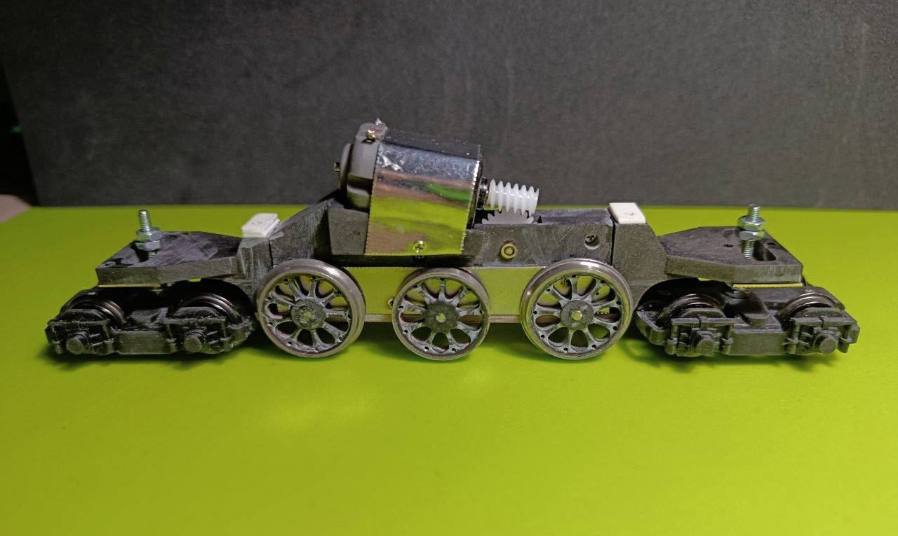

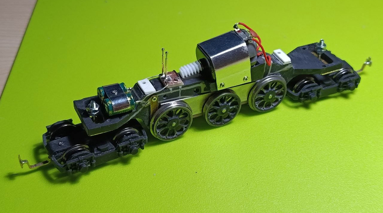

понемногу делаю ПБ21м. Сделал тележки новой констукции, не такие как были на ИС и 2-3-2В. Тут в буксы вставляется латунная гайки (по одной стороне к которым припаивается проводок, идущий к шкворню) и сама тележка скручивается из двух половин, что б не растягивать ее в стороны, вставляя колпары - не люблю такое на моделях. В результате трудозатраты сведены к минимуму, а листовая латунь вообще не понадобилась.

лок впервые собрался в кучу. Теперь из первоочередного осталось придумать где поставить контакты (скорее всего стальные усики на стеклотекстолитовой пластине прижимающей колеса снизу) и сделать проводку

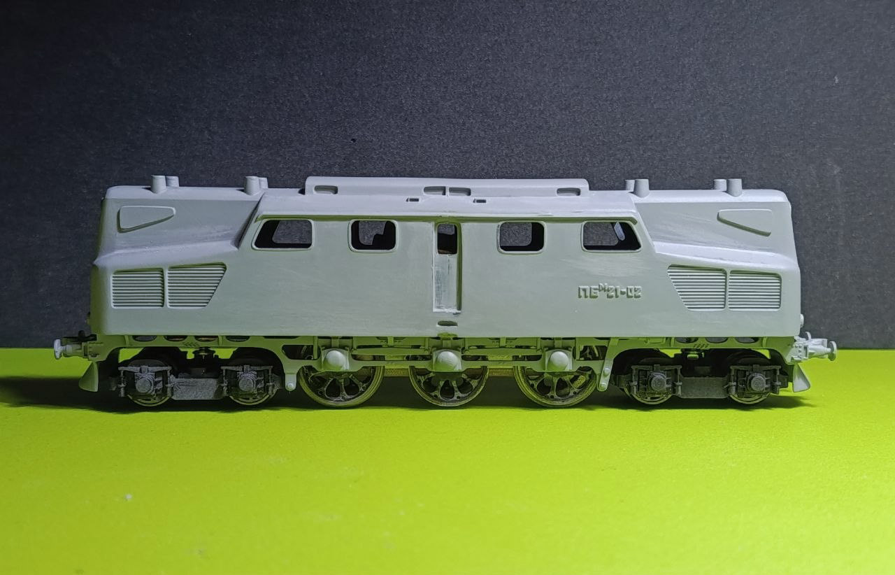

Собрал ходовую и провел тесты. В одну сторону ездит лучше чем в другую. Почему то в первой половине диапазона трещит, потом шум исчезает. Заеданий никаких нет, ток одинаковый потребляет. Может притрется еще, в принципе такое иногда у меня случается, потом становится почти незаметно. На видео без корпуса почти минимальный ход модели. С корпусом примерно 50 процентов. Скрип - то на тележке одна колпара вставлялась плотнее чем стоило, уже поправил. Появилась еще идея как можно избавится от проводов к шкворням, так как там уже стоят латунные пластины в которых они скользят, надо только контакты подвести по корпусу

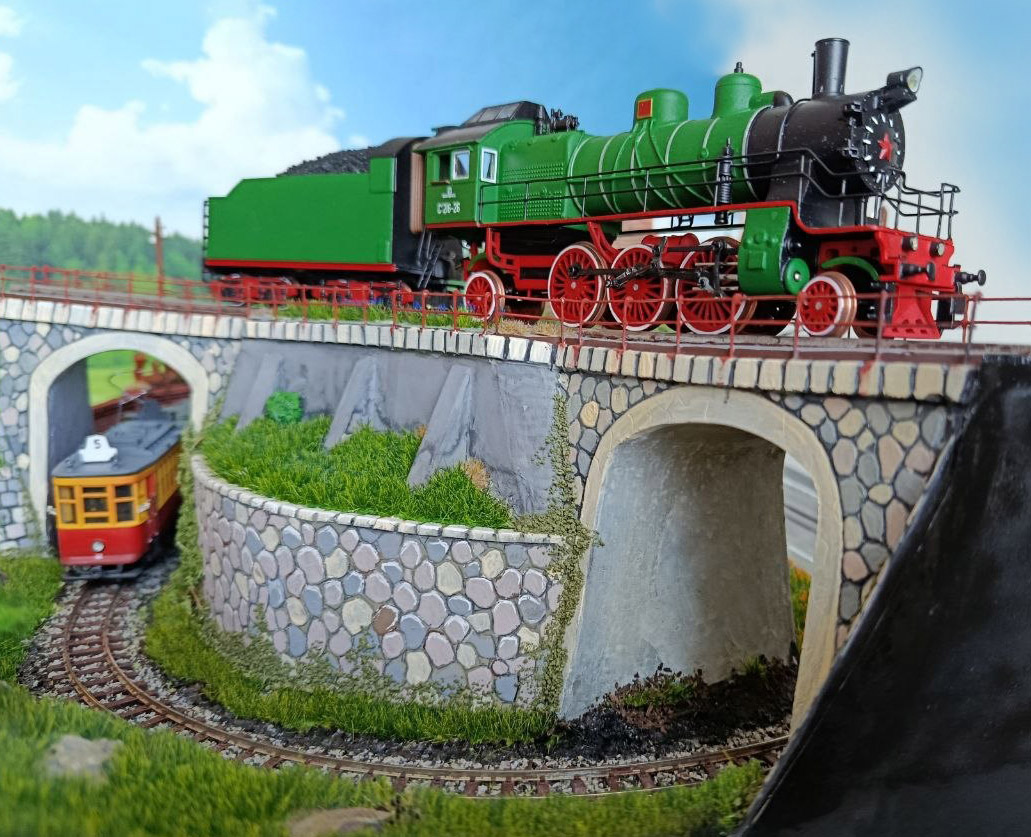

И немного моего баловства в плане сьемок паровоза на микромакете

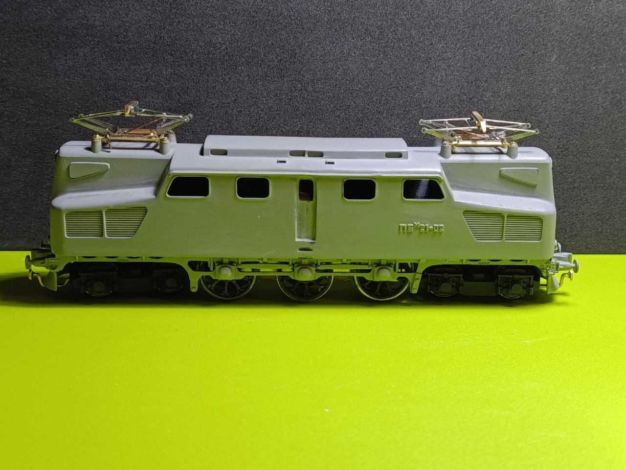

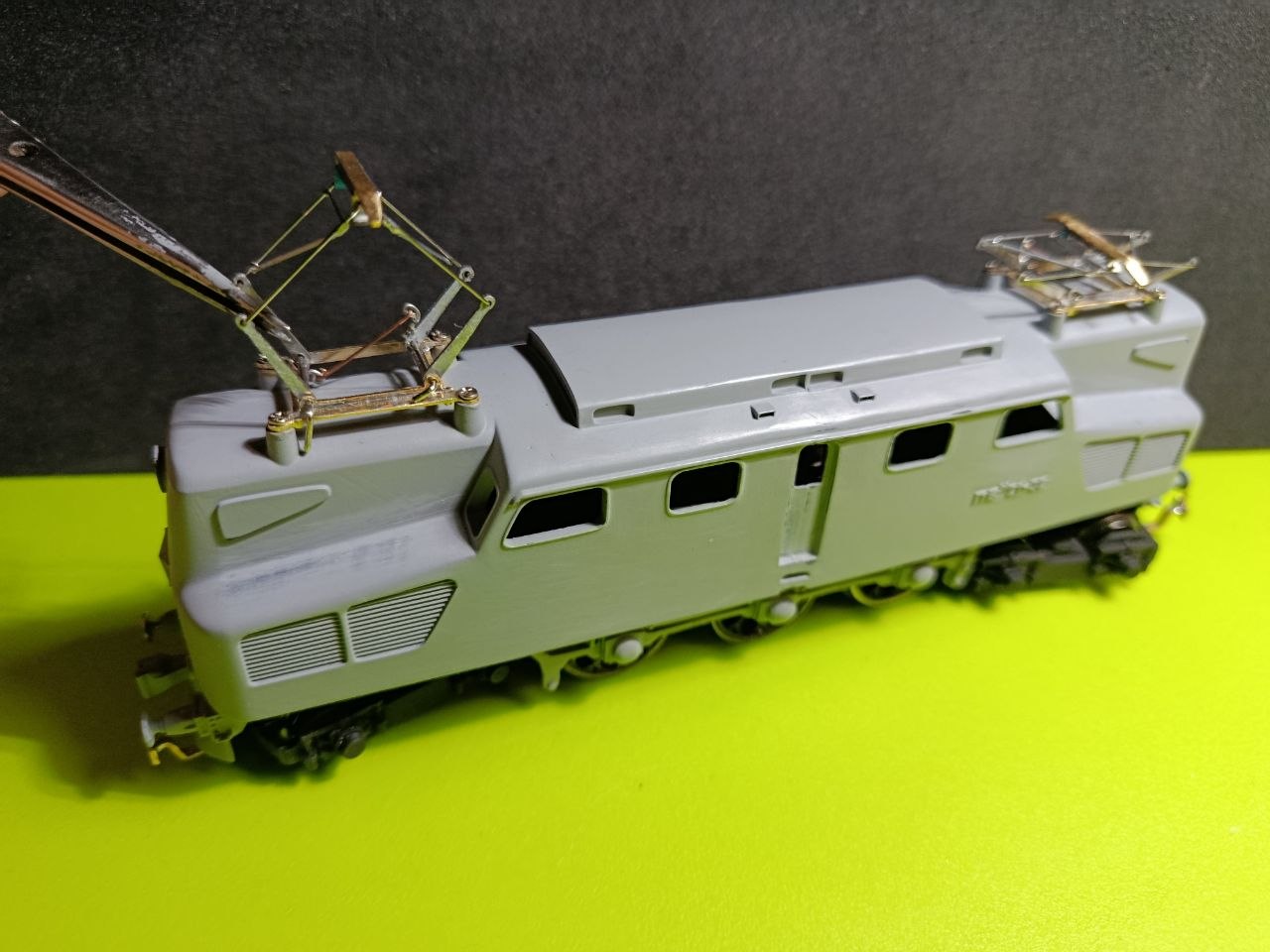

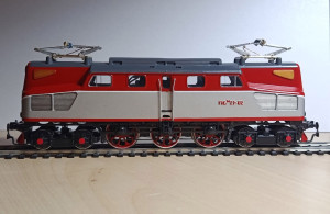

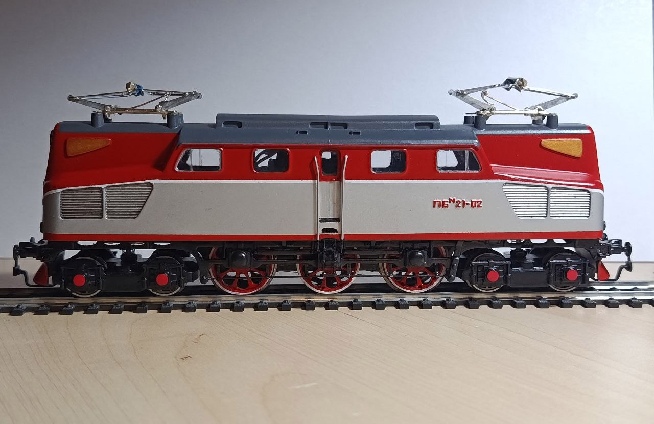

понемногу двигаюсь к завершению электровоза и начинаю устанавливать оборудование для освещения. Убрал провода от тележек и проложил их в штробах внутри корпуса (они подключены к латунных пластинам в которых перемешаются шкворни). Шум оказался от двигателя. У меня был еще один нерабочий такой же. Я из двух собрал один и шум в одну сторону исчез. Никелированные колеса накатали уже часа 3, но вроде не видно, что б покрытие выкрашивалось или что то проиходило

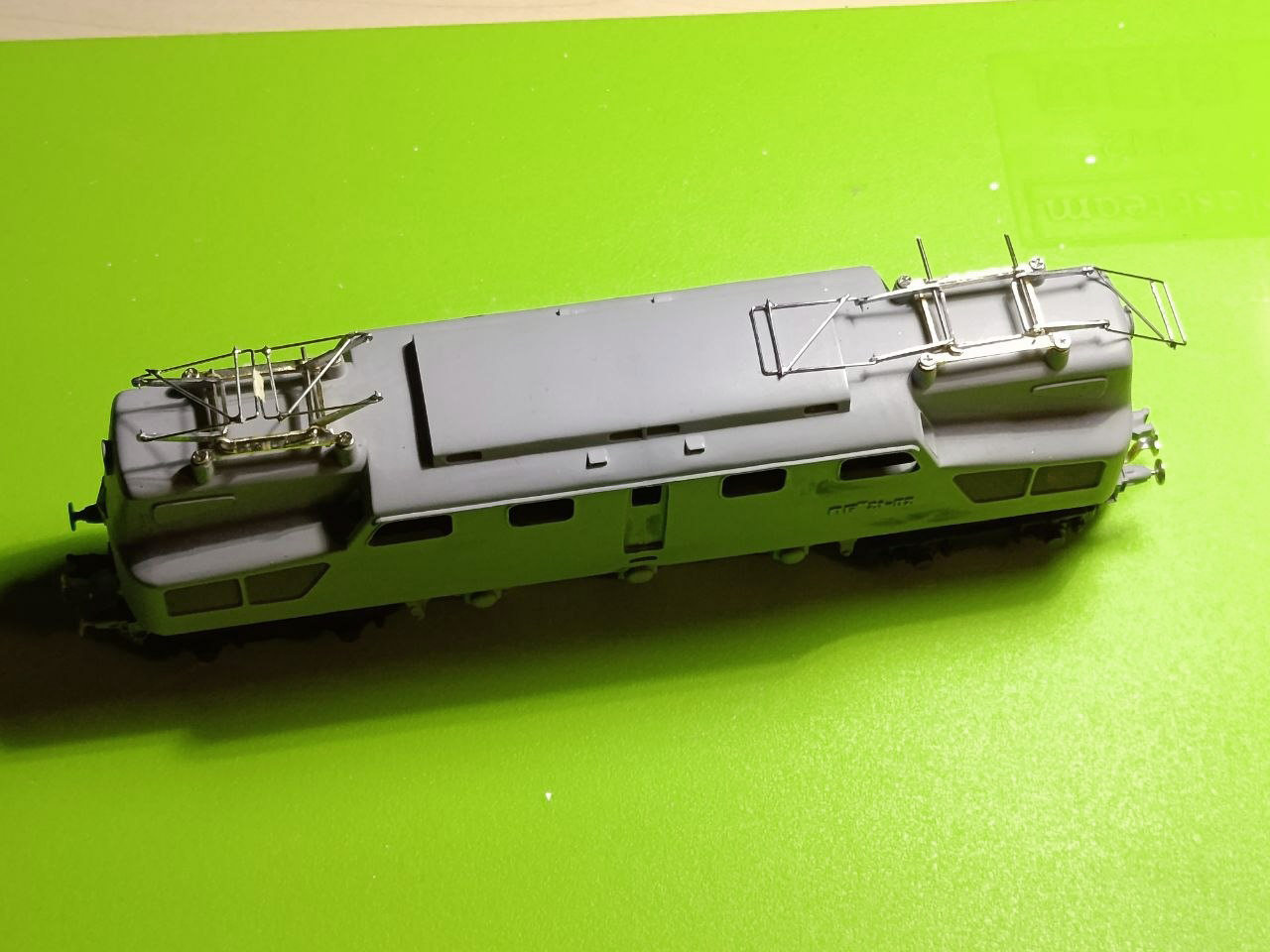

спаял пантографы. Вспомнил что их держат поднятыми пружины из проволоки 0,3 мм, которая у меня закончилась - придется ждать из Китая. Поперечные тяги впаяны изнутри и мешают им сложиться до конца. Но там расстояния не совсем верно подобраны все равно, и в сложенном состоянии пантограф не похож на реальный (примерно как у старых пиковских моделей, когда похожи не на ромб, а трапецию). Потому махнул рукой, все равно они поднятые будут пружинами

пока жду проволоку из Китая, промежуточный результат с неокрашенными опущенными пантографами и без заглушек на окнах в машинном отделении (что б не просвечивали насквозь)

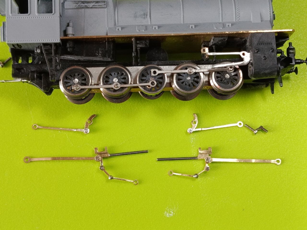

тест прм. Пока еще немного заедает из-за того что не смазано, винты вкручены без фиксатора и постоянно раскручиваются (или закручиваются), клиня. Латунные шатуны покрыты химическим никелем
