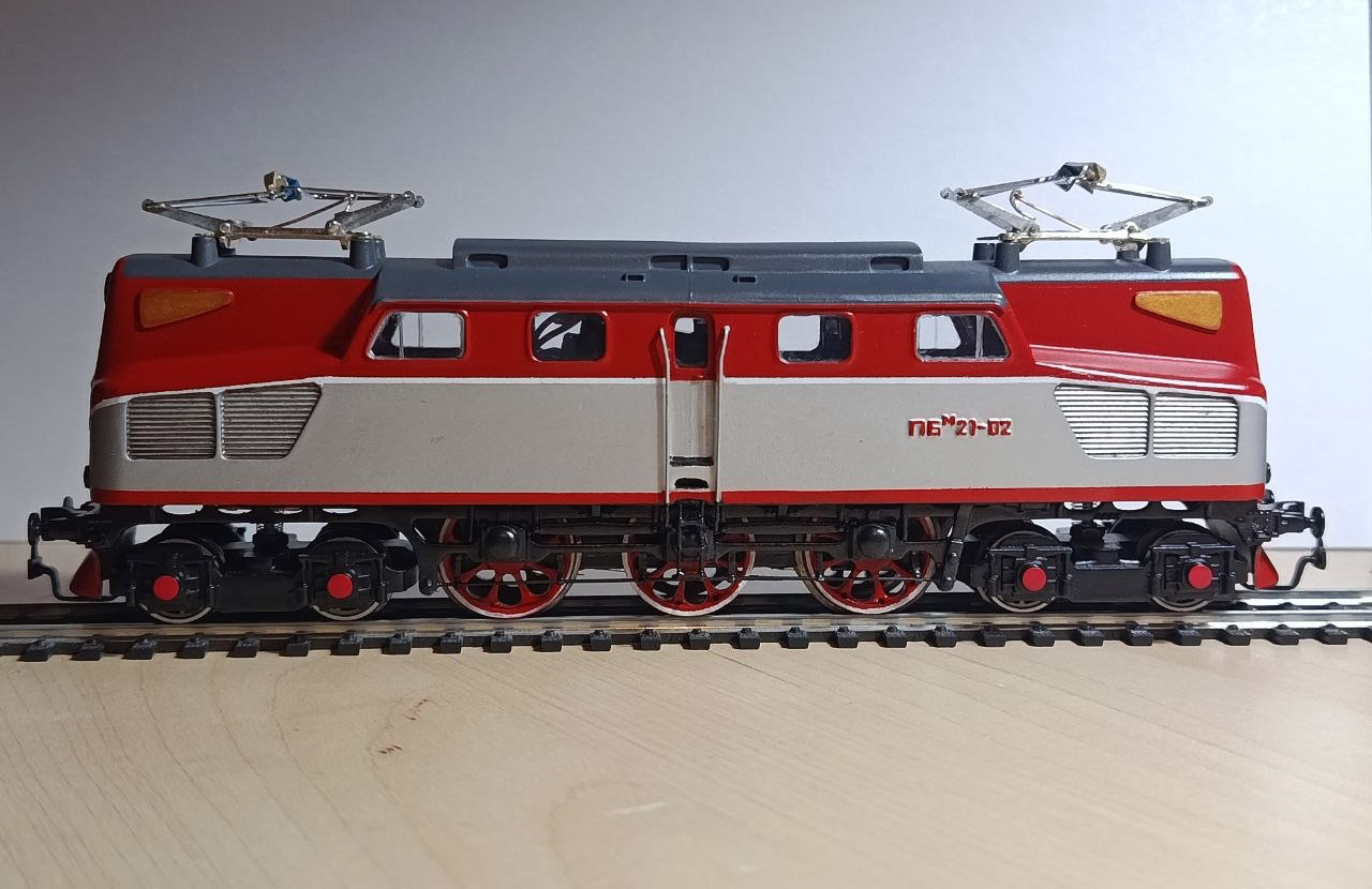

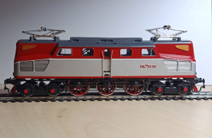

спаял пантографы. Вспомнил что их держат поднятыми пружины из проволоки 0,3 мм, которая у меня закончилась - придется ждать из Китая. Поперечные тяги впаяны изнутри и мешают им сложиться до конца. Но там расстояния не совсем верно подобраны все равно, и в сложенном состоянии пантограф не похож на реальный (примерно как у старых пиковских моделей, когда похожи не на ромб, а трапецию). Потому махнул рукой, все равно они поднятые будут пружинами
Повідомлень: 383
Has thanked: 891 times
Been thanked: 1130 times
Повідомлення Aem »
пока жду проволоку из Китая, промежуточный результат с неокрашенными опущенными пантографами и без заглушек на окнах в машинном отделении (что б не просвечивали насквозь)
