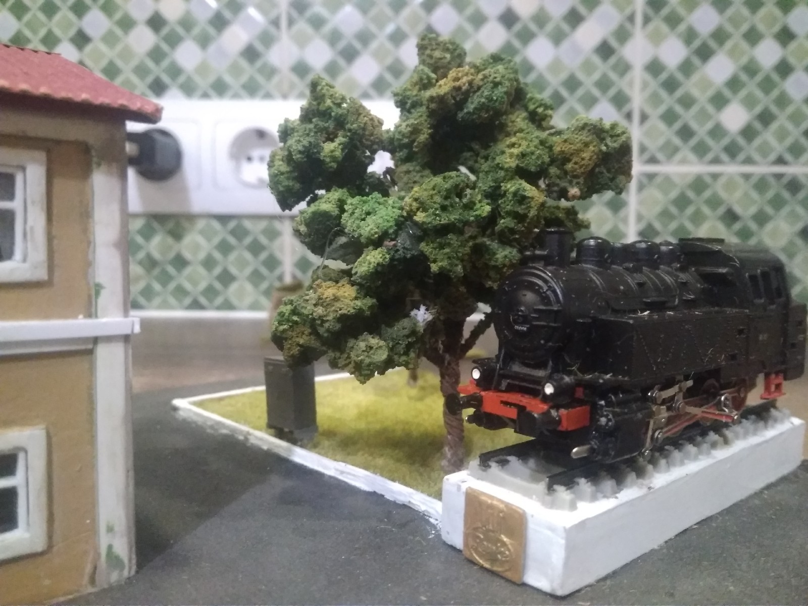

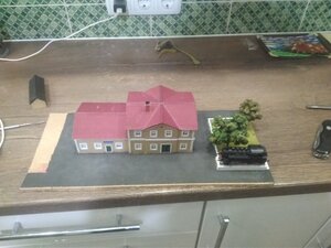

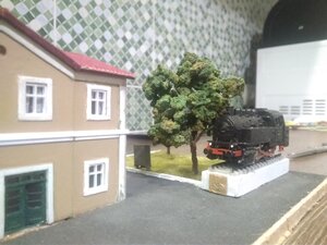

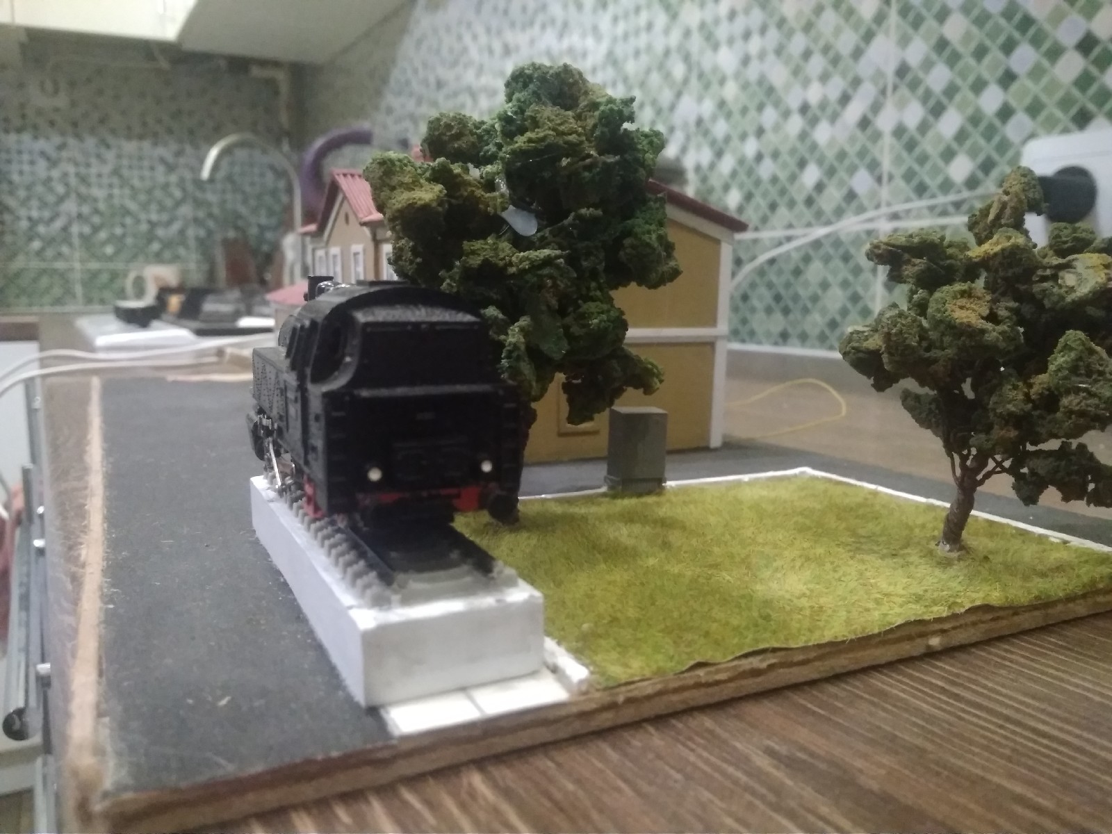

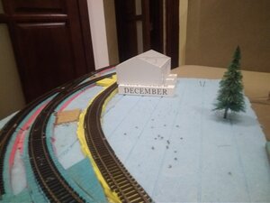

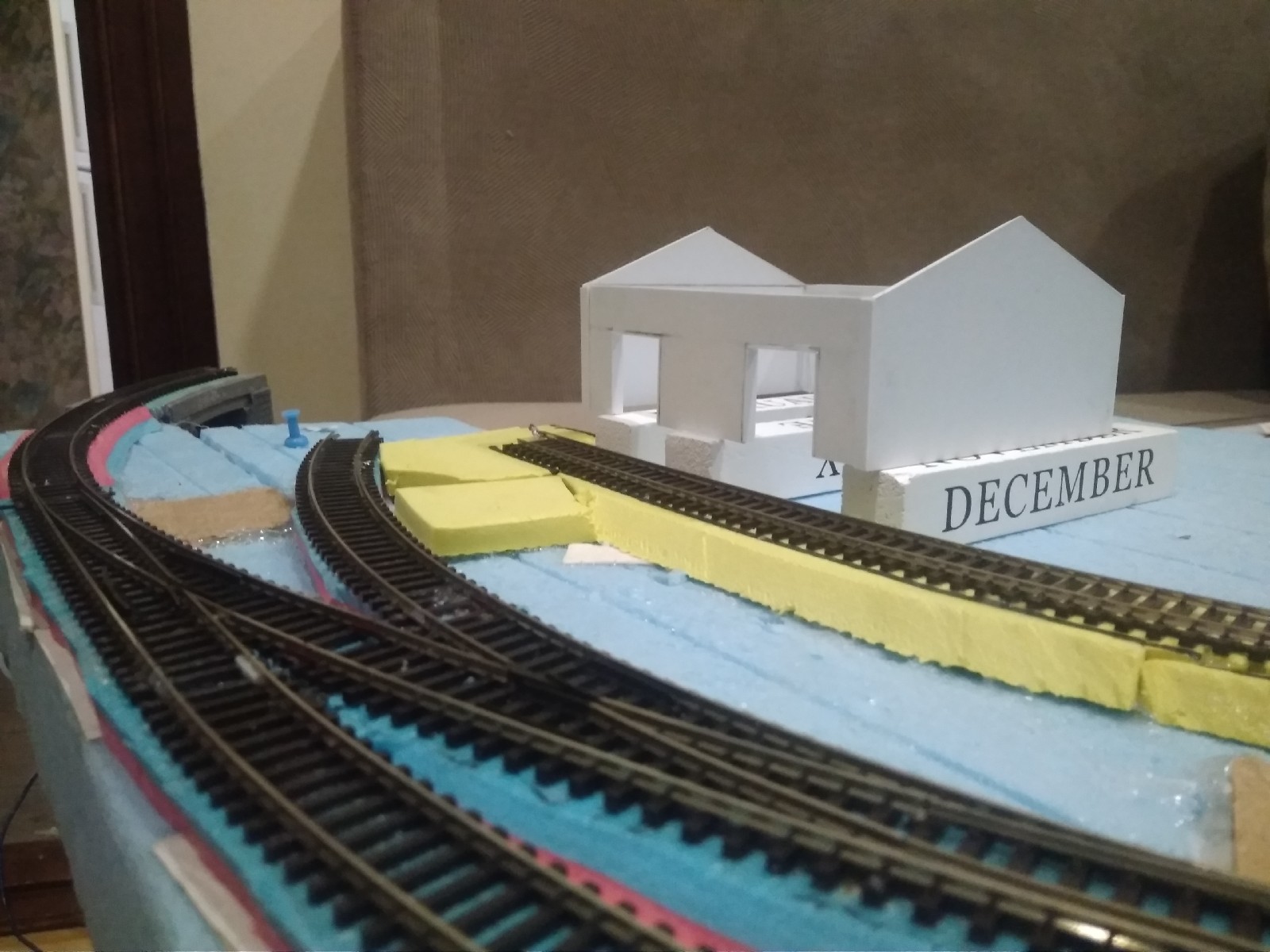

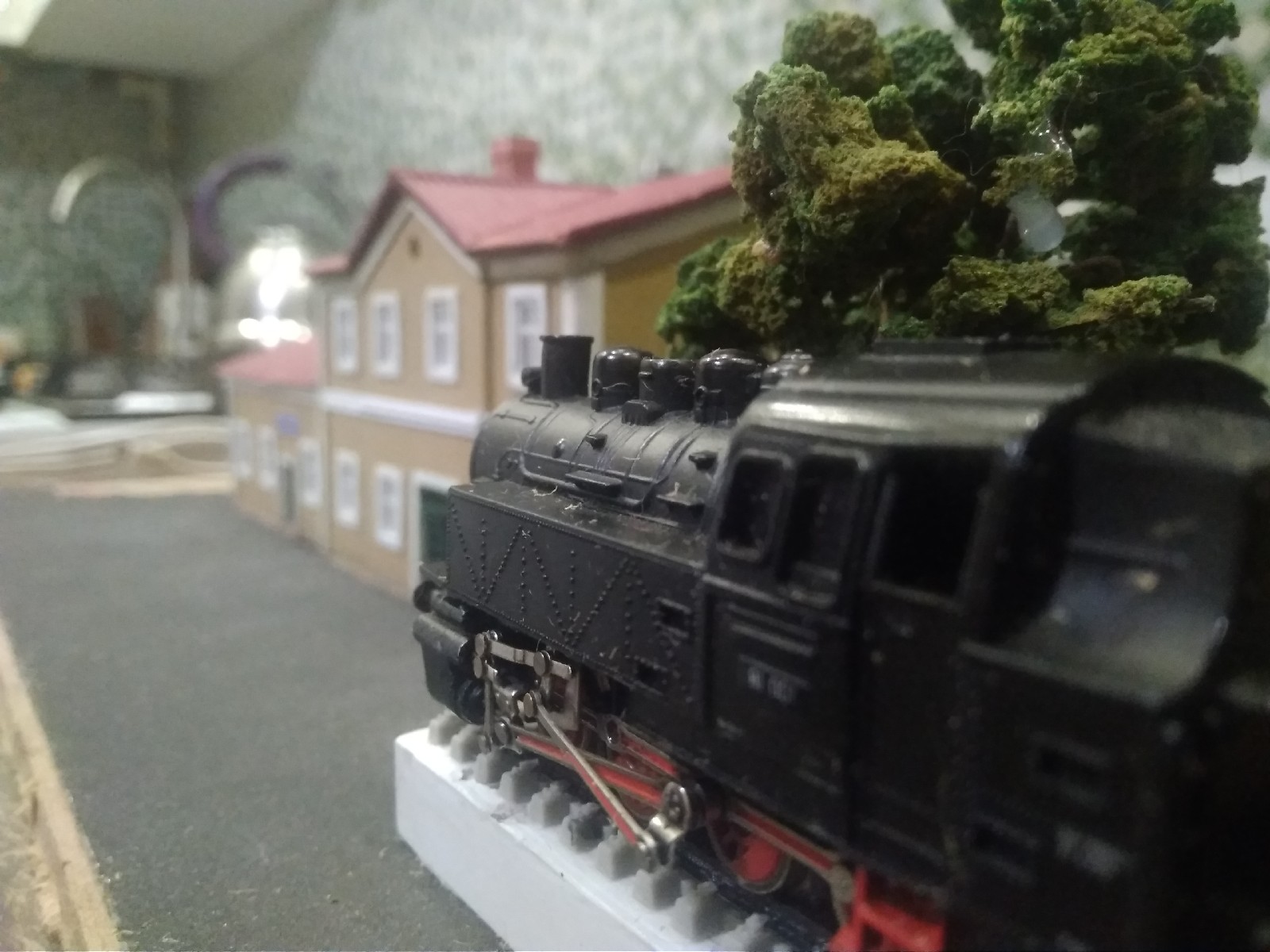

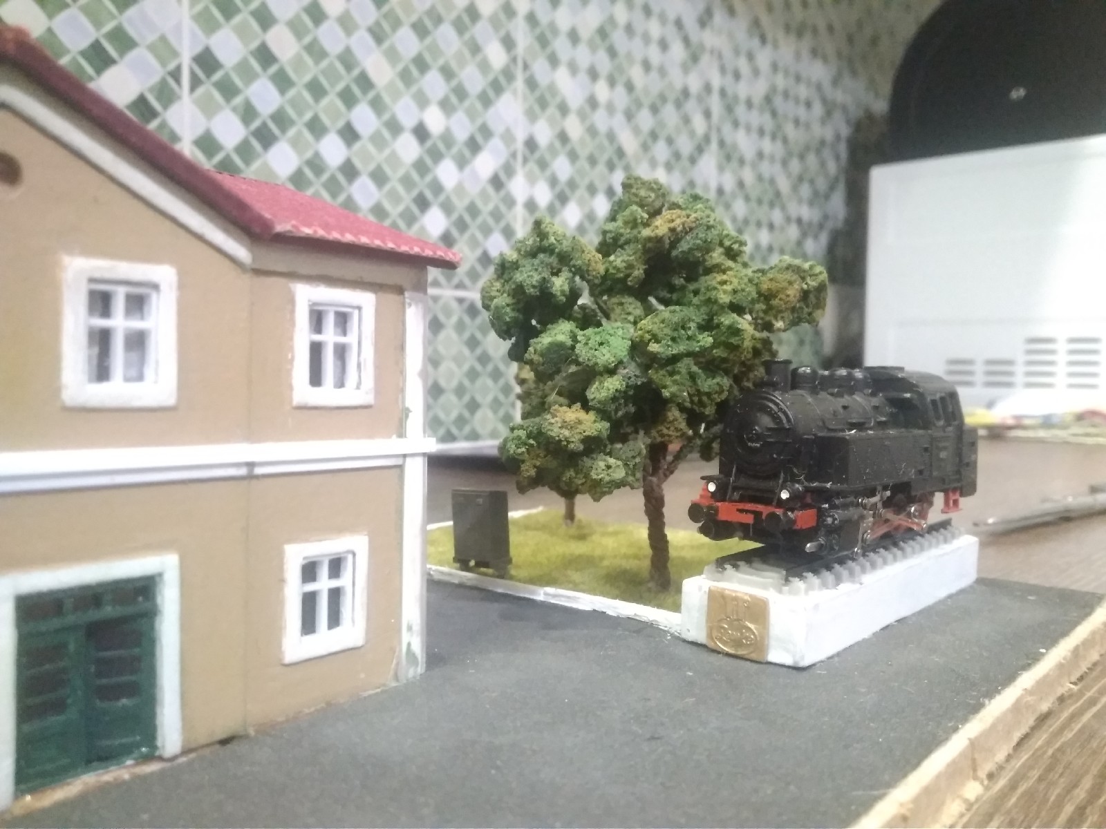

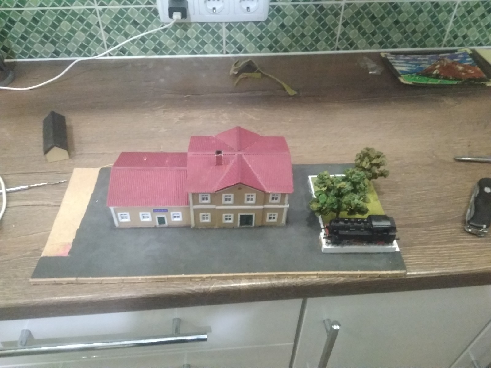

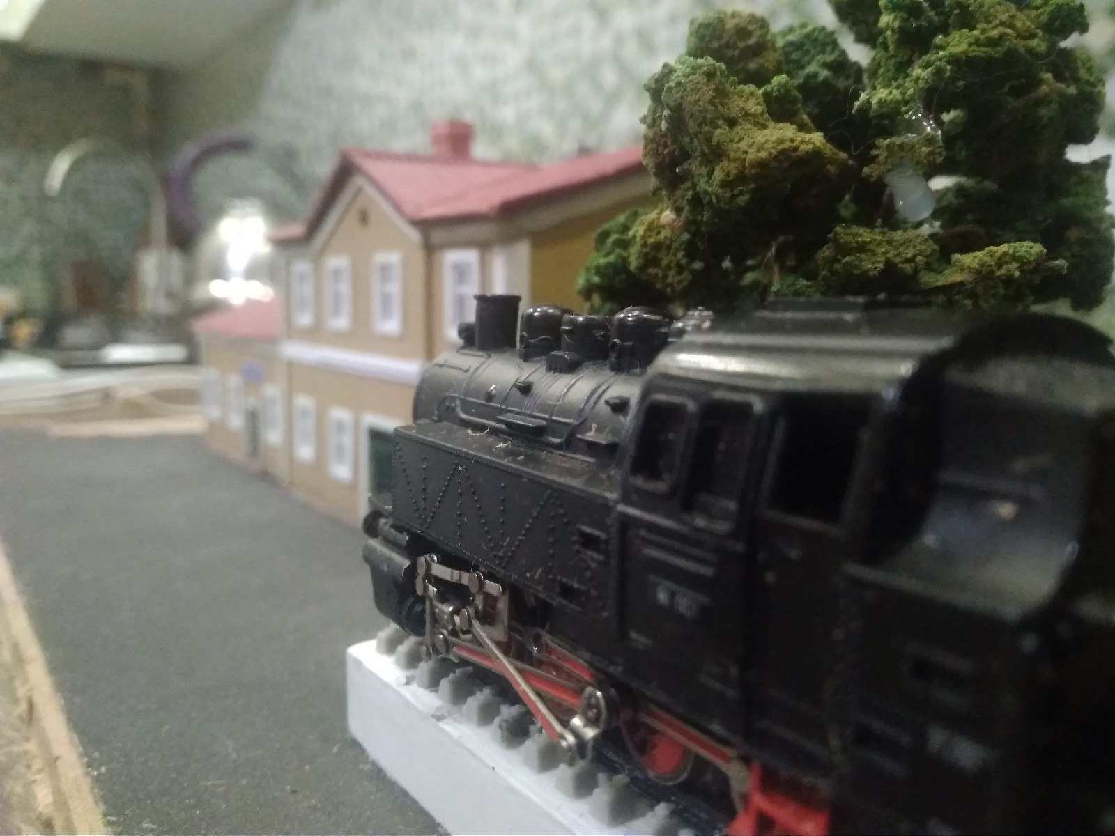

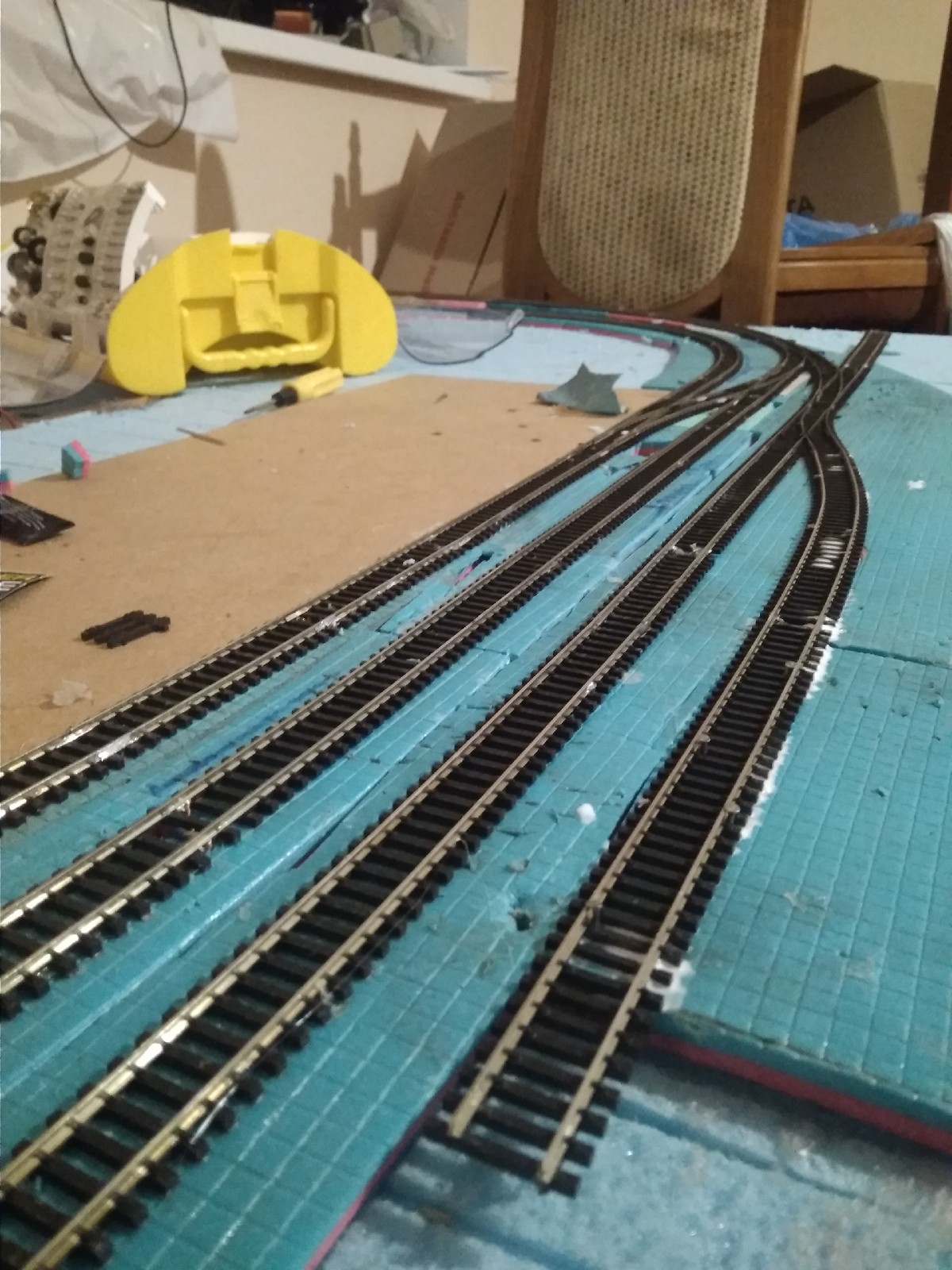

Трохи оформив локацію "вокзал". Зробив платформу та клумбу, приклеїв постамент для паровоза. Асфальт з наждачки, бордюр із сірників, травичка із залишків килимка від Noch. Дерева саморобні, колись купив цілу коробку різних дерев і ці були поміж низ. Хто зна, може хтось із форумчан свої впізнає :) Також вирішив поставити на краю клумби релейну шафу. Вокзал ще не приклеїв бо ніяк не закінчу дрібні недоробки, зокрема не знаю з чого робити відливи по краях даху. Ринви зроблю з вушних паличок, але на відлив не можу паличку рівно вздовж розрізати :(

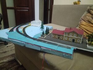

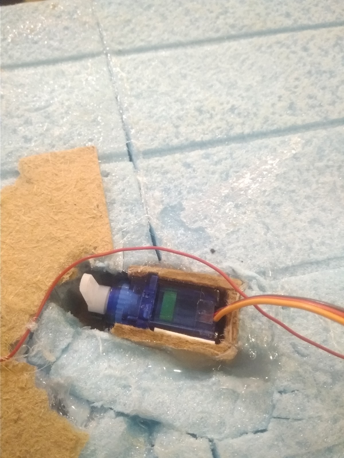

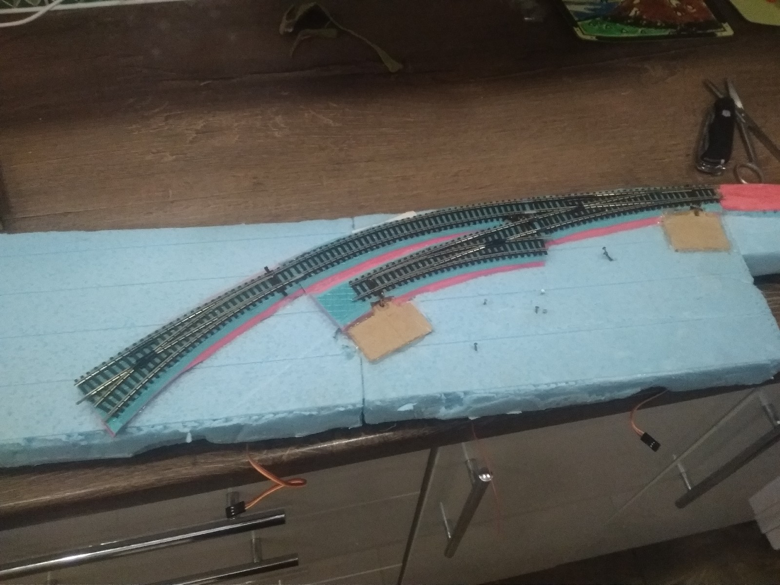

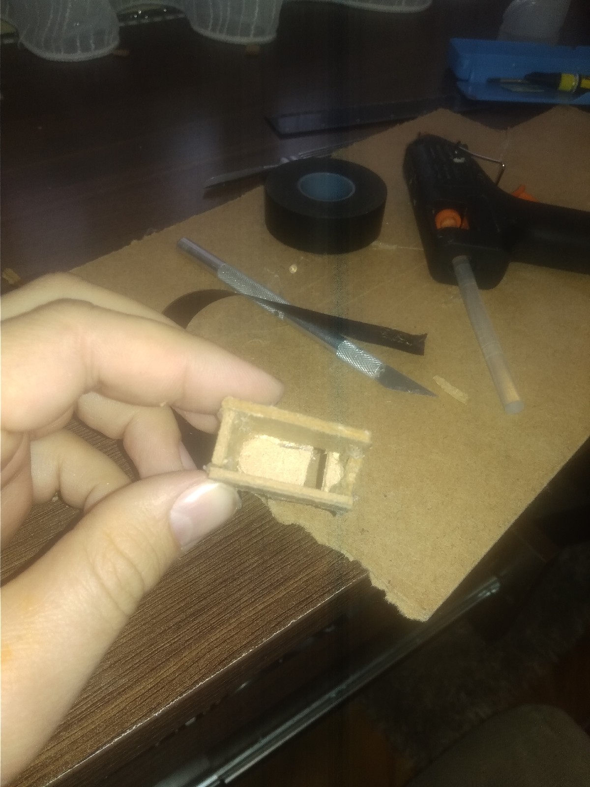

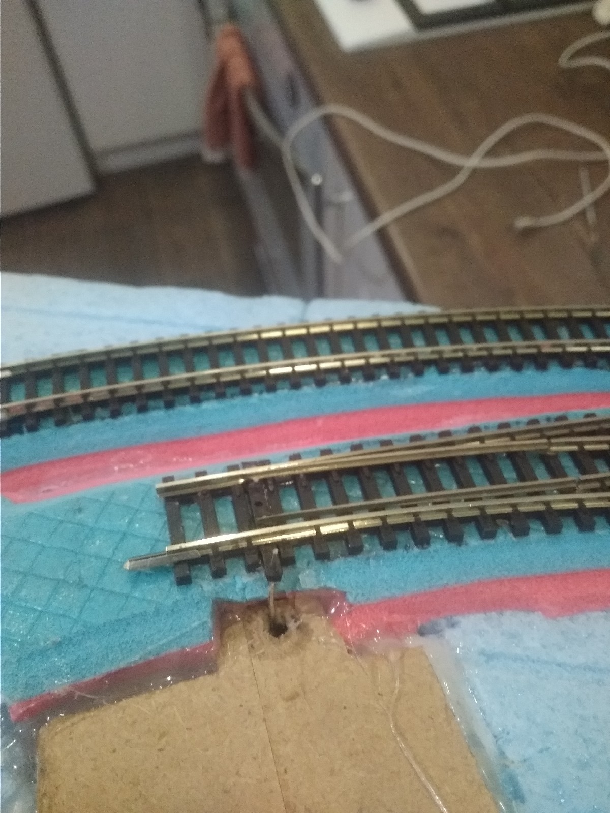

Інший "вузол" макету - ліва горловина. Перевод стрілок буде на сервомоторах, для яких зробив спеціальні гнізда в товщі пінопласту. Тримаються міцно без будь яких шурупів, а в разі чого легко виймаються. Виглядає правда грубо, але на мою думку досить технологічно і надійно. Не виходить мені щось по акуратному :(

Хорошее продвижение! Вокзальчик душевный получается! :roll:
Мне тоже очень нравится модульный подход - легко потом чинить если что и модернизировать

vover писав:Хорошее продвижение! Вокзальчик душевный получается! :roll:
Дякую! Люблю такі тихі душевні вокзальчики, двіжняк великих вузлів якось не те... А мій підхід складно назвати повноцінною модульністю - після закінчення монтажу сервомашинок та колій він наче пазл буде приклеєний назад на макет. Крок вимушений - сам макет скучає в гаражі і місця для нього поки що немає, мало б з'явитися весною, коли може ремонт нарешті доробимо. Але так і значно простіше - можеш покласти на стіл, перевернути як треба, а не лежати під макетом як під машиною.

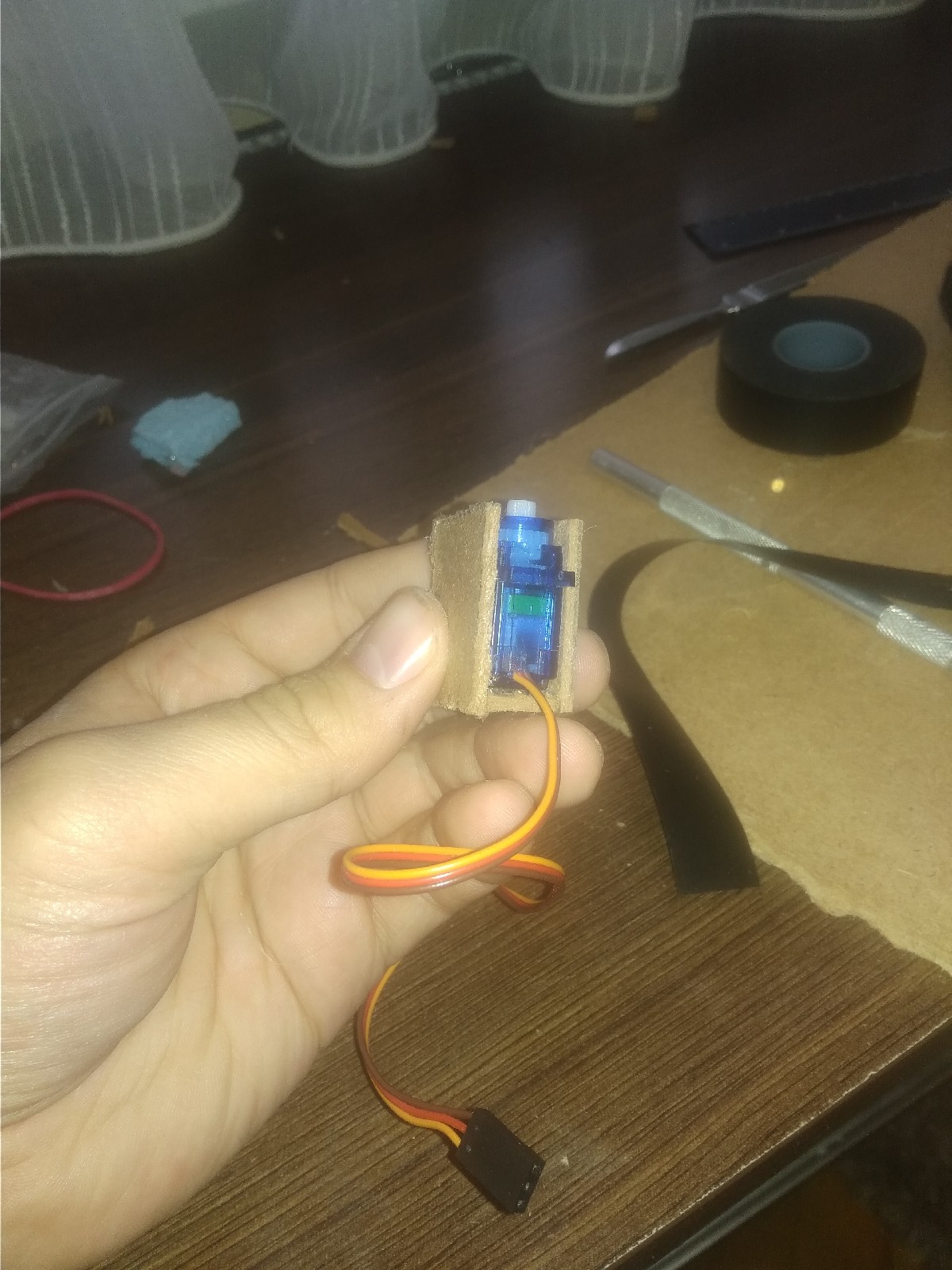

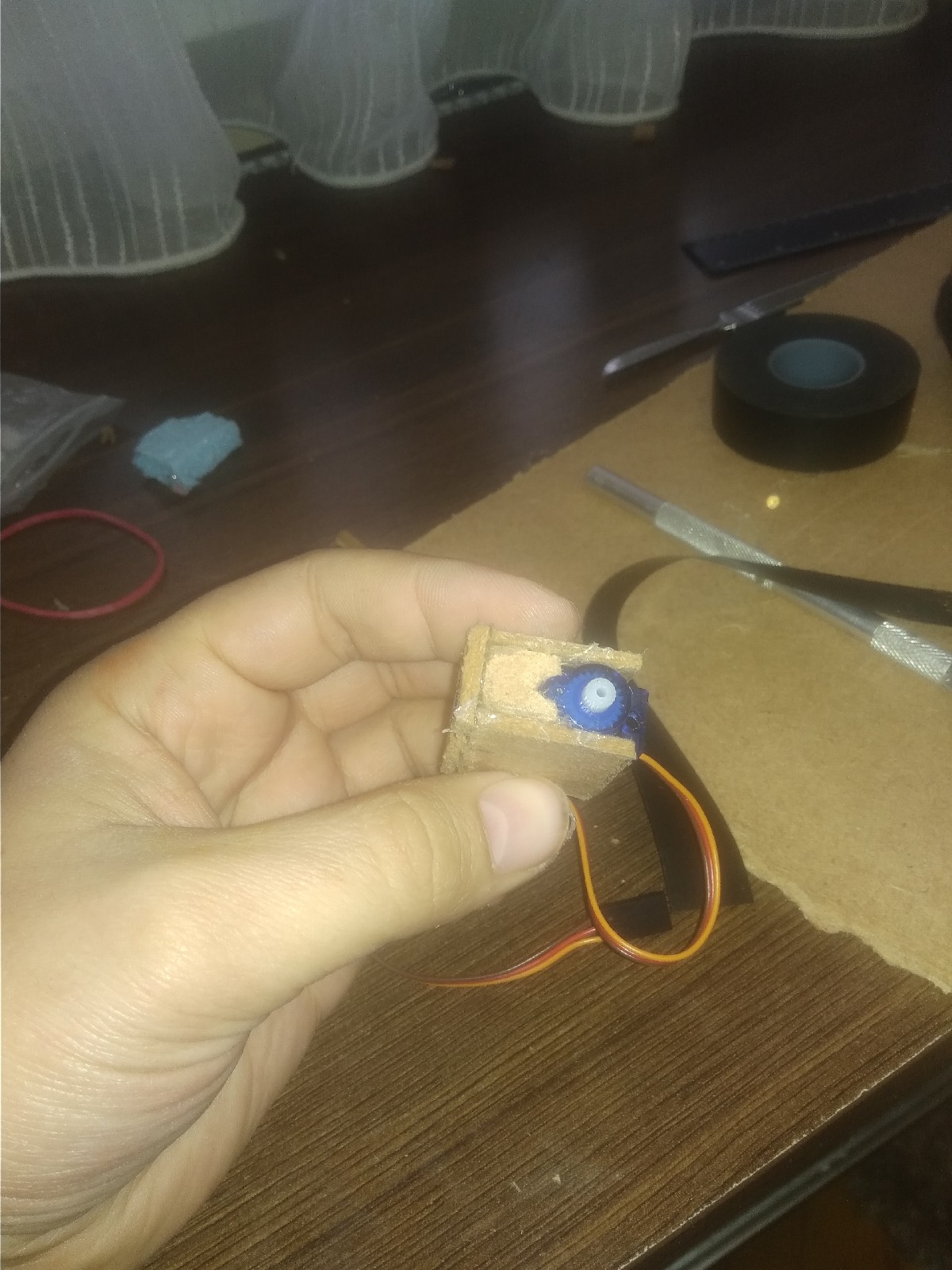

Ось так виглядає гніздо для серви у моєму виконанні. В принципі, такі штуки можна на 3D принтері друкувати. Сервомотор тримається завдяки щільності посадки, якщо є люфт - підіпхати катронку та й усе

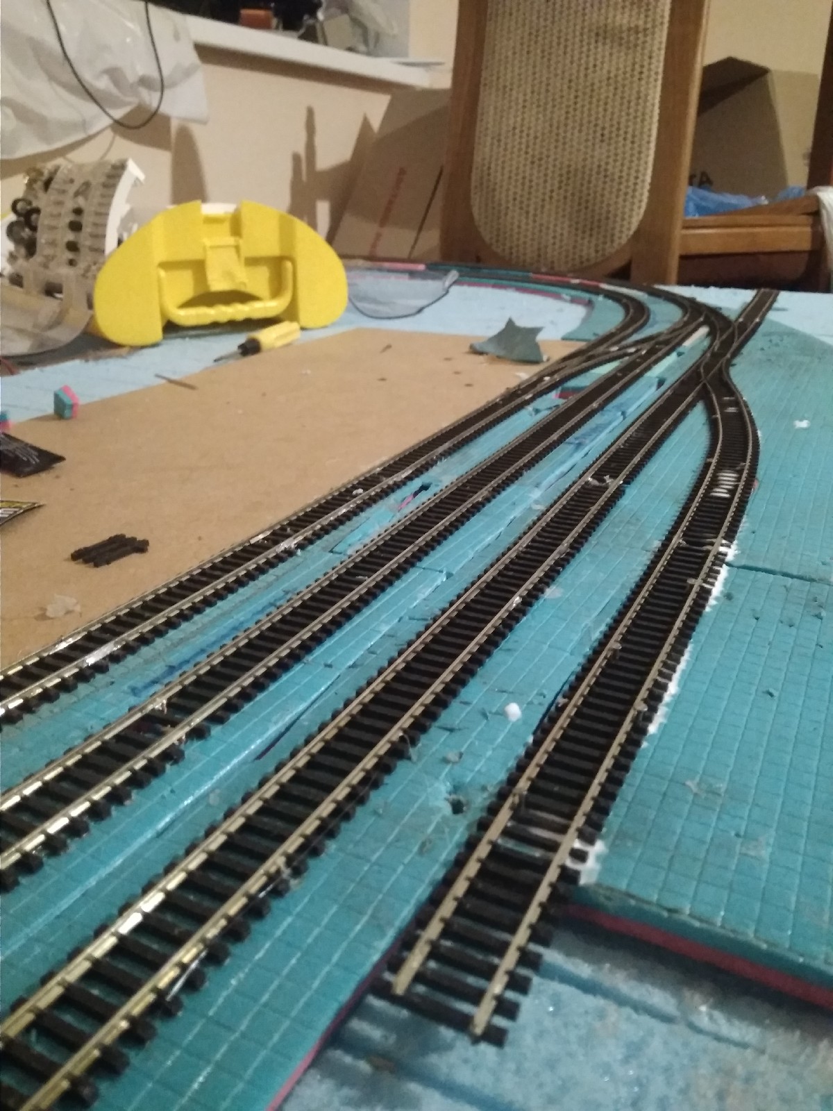

Давно нічого не писав. Хоч роботи по макету проводяться майже щодня, але воно більше нагадує топтання на місці. Немає всіх матеріалів, часу, щоби сконцентруватися, і, що головне, можливості притягти макет у хату в даний момент часу. Але на різдвяні свята обіцяю пожвавлення :) Наразі приблизна примірка композиції у лівій горловині. Проклав частину першої колії з огризків що у мене залишалися, щоби добру не пропадати та тупик, у якому вирішив розмістити рампу і пакгауз на ній. Каркас останнього сьогодні склеїв. Придбав флекс у коллеги Енота, не тілліговський (мабуть Kuehn, точно не скажу), а на ньому висота рельси менша, аніж у Тілліга. Але не бачу у цьому проблеми бо поставив я його у тупик, де колія часто буває не дуже рівною, перевірив машкою та br86 - проходять нормально. Пропаяв частину стиків.

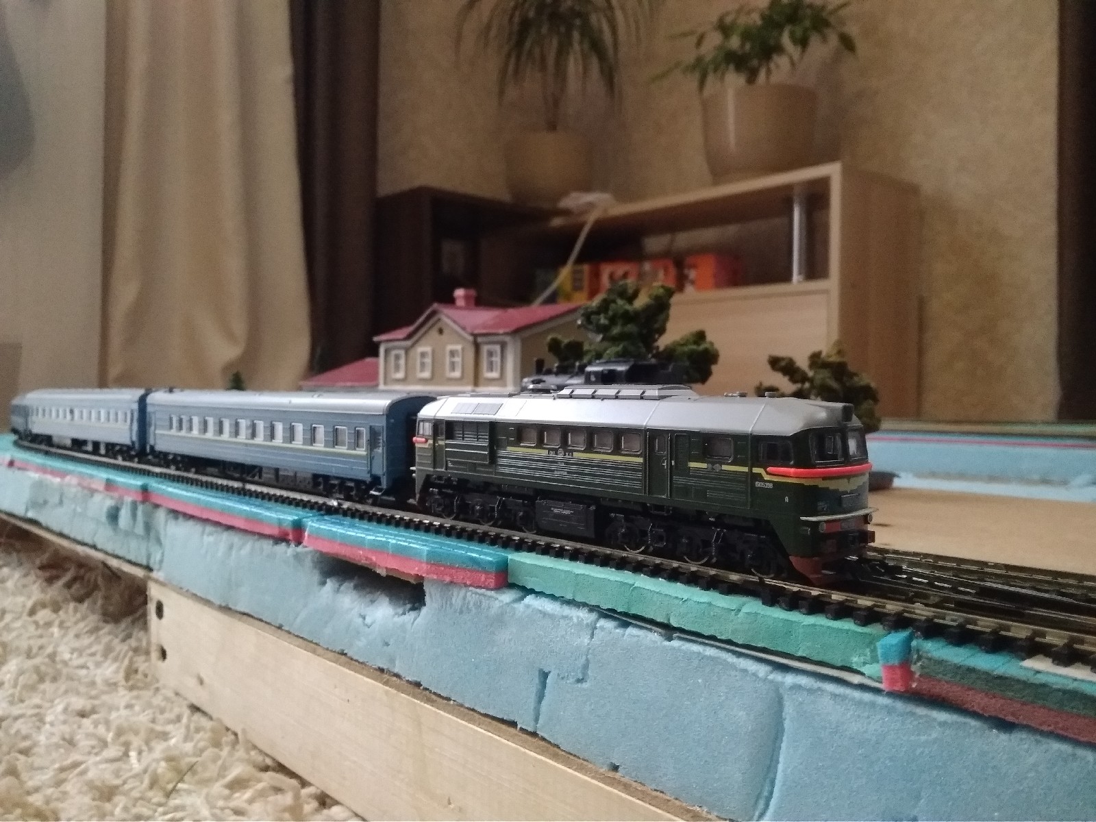

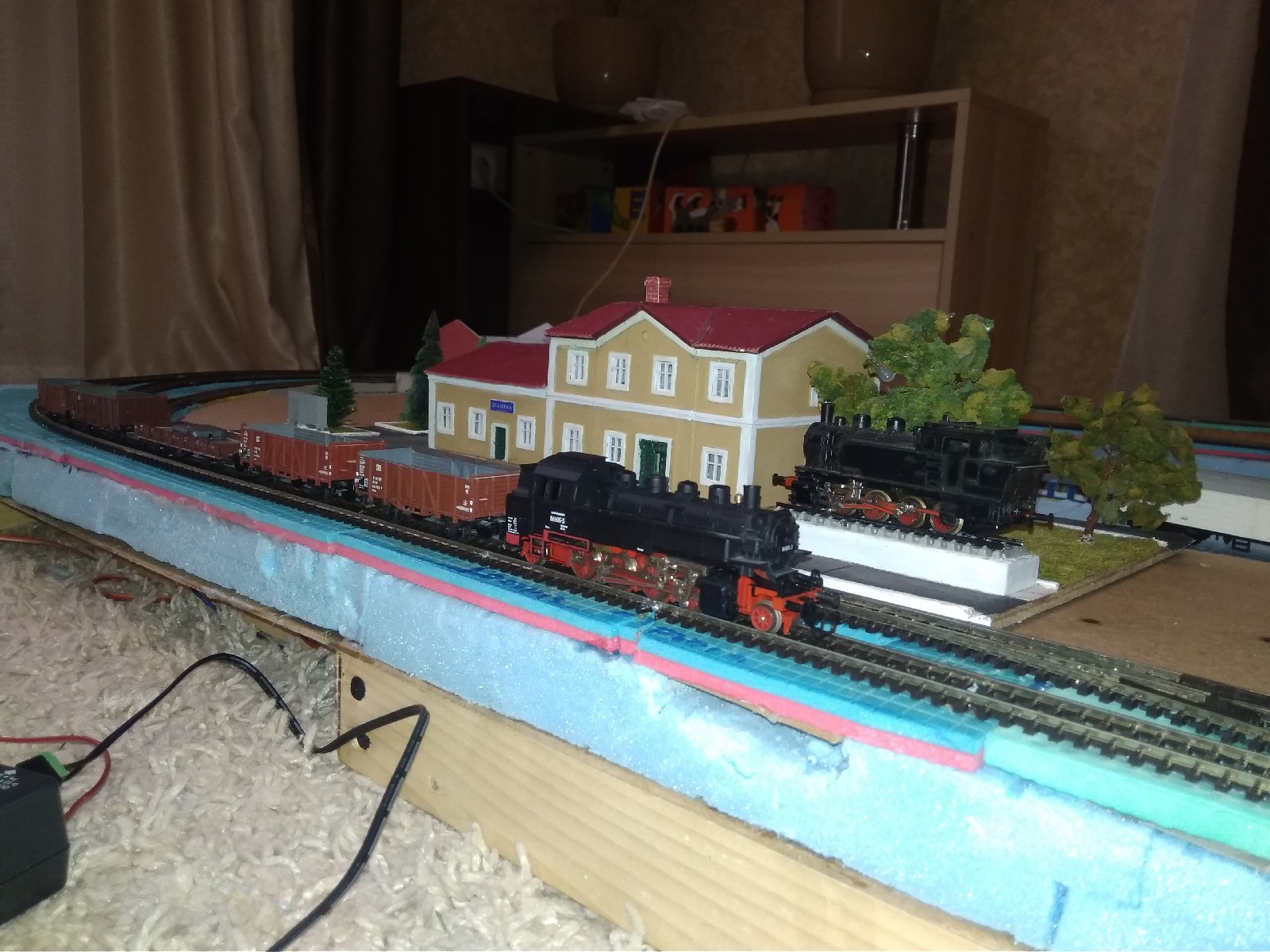

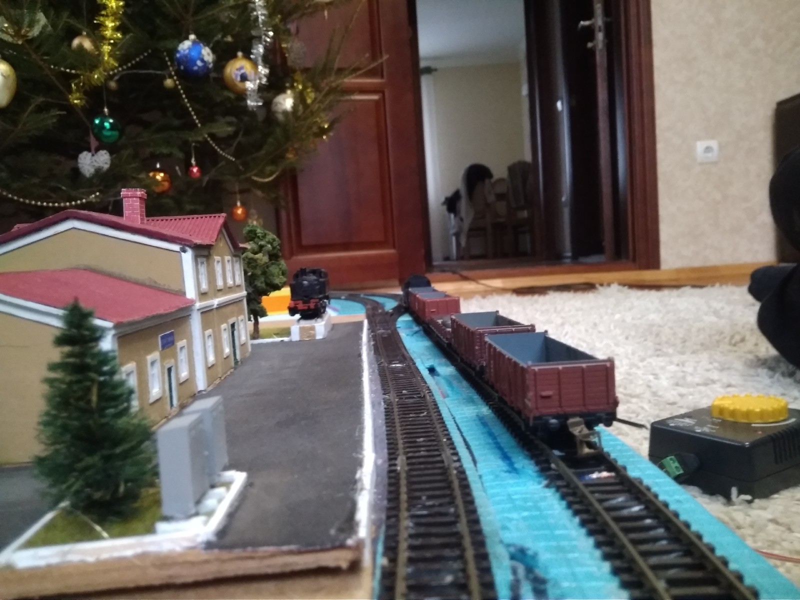

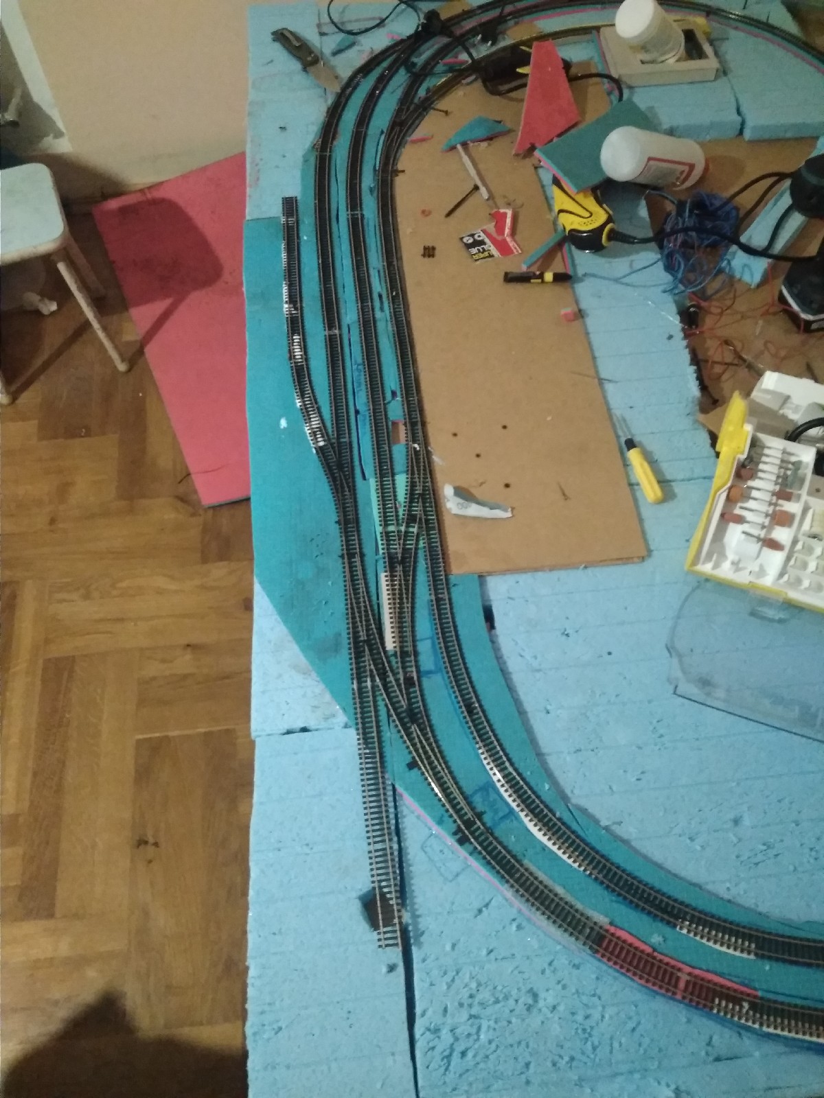

Підходить до кінця другий "сезон" будівництва. Замкнув нарешті обидва, уклав дві станційні колії. Третя не влізає - десь помилився у розрахунках, треба буде наростити ширину макету на 4 см. І НАРЕШТІ - перші пробні прогони поїздів! Проводку просто скрутив на чесному слові. Чомусь немає живлення на вістряку однієї стрілки EW2 , при чім на вході з перегону та на хрестовині живлення є. Довгі локомотиви спокійно проходять, "Машка" на інерції проскакує, а BR86 застрягає. Розбиратимусь пізніше, муза видохлась. Зробив невелику фотосесію:
Arkee
Повідомлень: 343
Имя: Орест
Звідки: Львів
Has thanked: 102 times
Been thanked: 163 times
Re: Побудова домашнього макету 155см на 100см від Arkee.
Повідомлення Arkee »

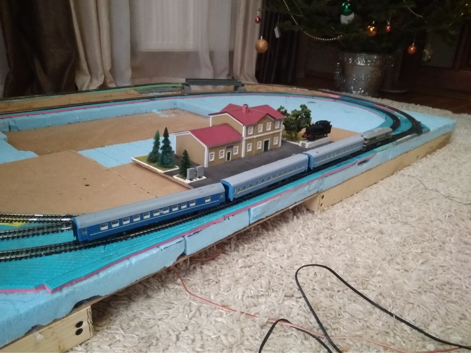

Відео першого поїзда. Станція розрахована на трьохвагонний пасажирський поїзд з довгобазних вагонів по головному ходу та третій колії, якої поки що не існує. Перша колія - на лок з одним вагоном. По внутрішньому поки не ганяв - десь контакту на скрутках немає, а я все рівно проводку не зараз робитиму - махнув рукою.

Тест підйому. Взяв найбільш слабкий по тязі локомотив - Нохаб від Zeuke (вірніше те, що було Zeuke до апгрейду, який я описував влітку). У нього, на відміну від пізніших БТТБ немає гумових бандажів на колесах, тому тягне він так собі. У піввагони навантажив 5 рибальських грузил по 20 грам, плюс одне у вагоні-холодильнику, разом 120 грам плюс маса самих вагонів. На міст виповзає з невеликою пробуксовкою, але загалом підйом бере. У звичайній експлуатації наврят чи модель тягатиме таку масу, так що експеримент пройшов вдало.

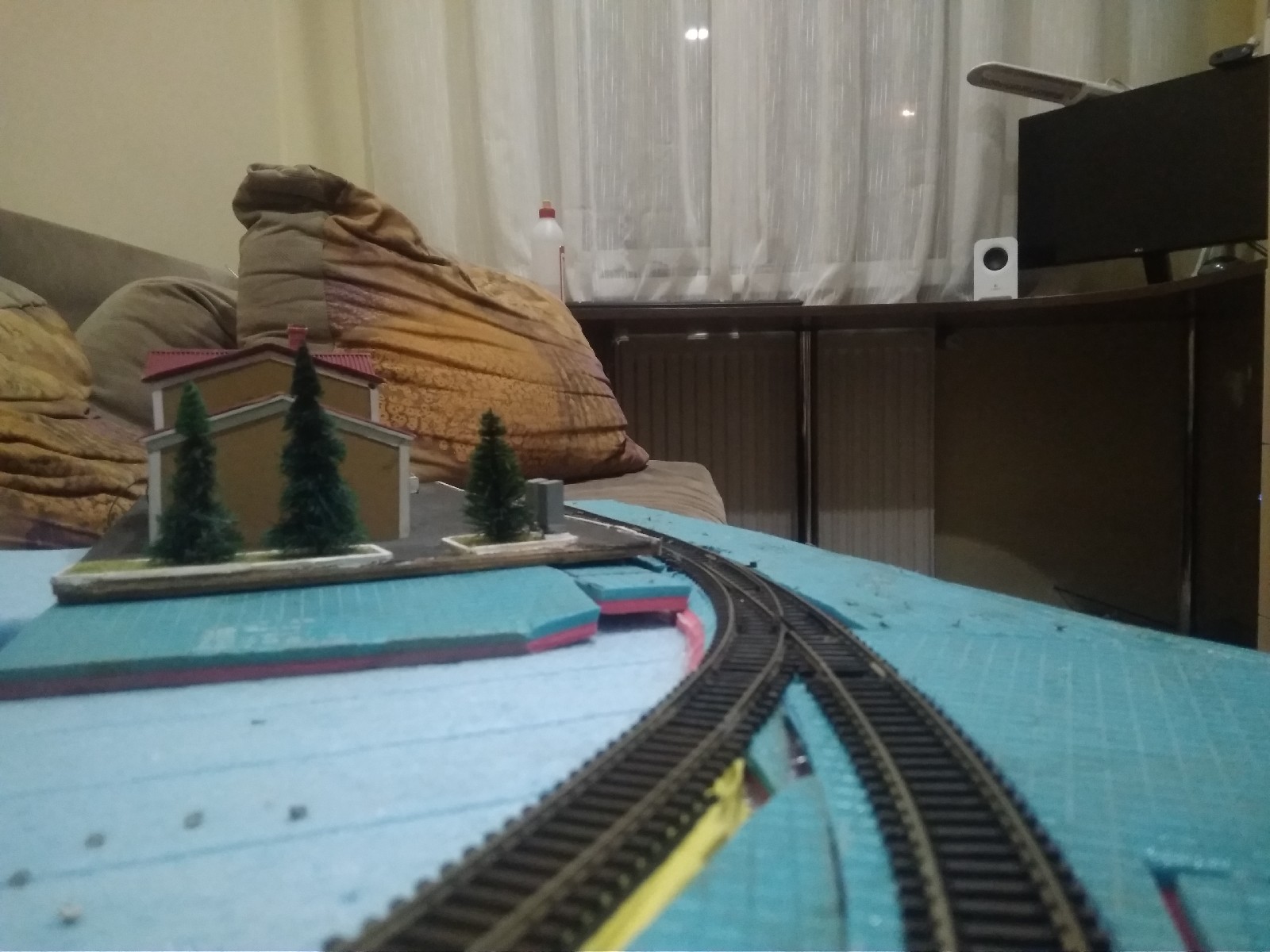

Трохи просуваємось. Доштукував спереду 12см підмакетника, проклав третю колію та тупикову четверту. Справа буде вихід за межі макету через тунельний портал.

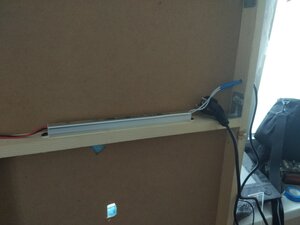

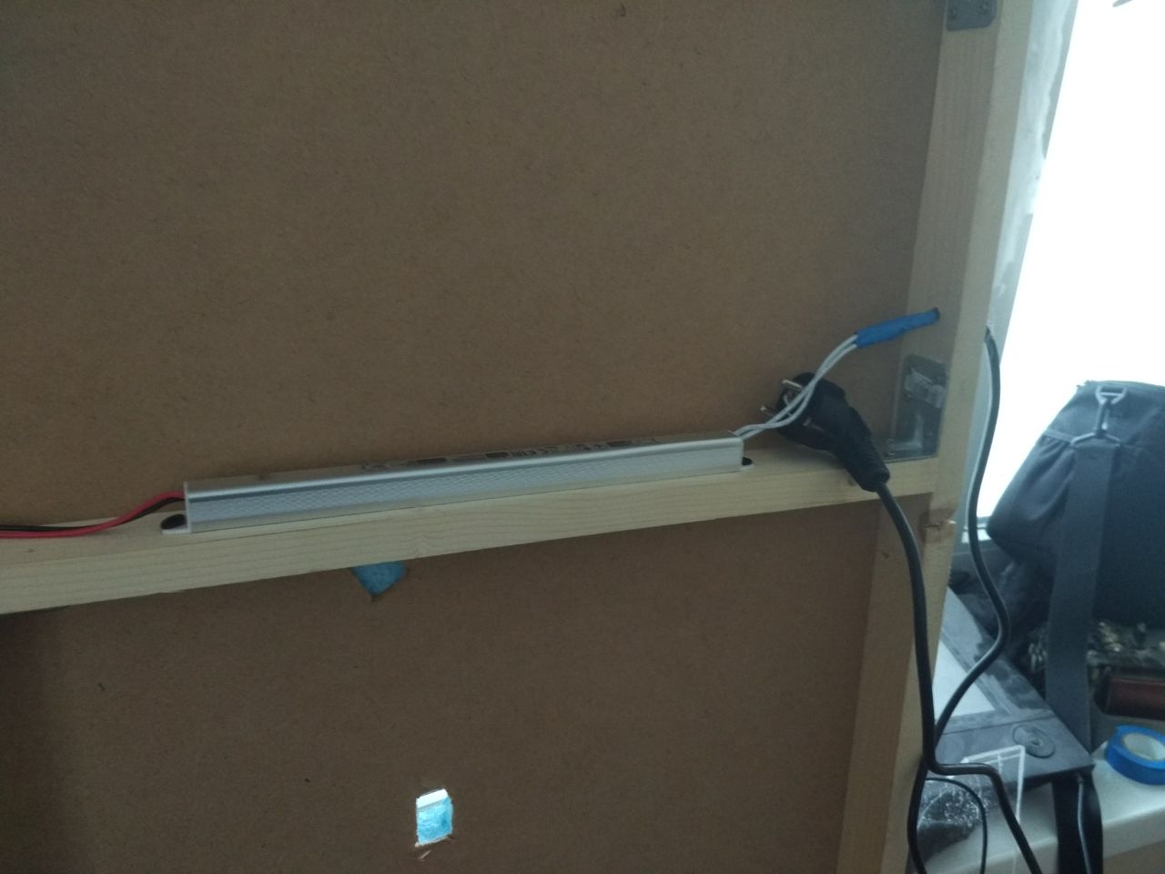

Встановив блок живлення. Вирішив поставити блок для LED-стрічки на 48 Вт, видає 12 В/4А постійного струму, думаю цього мені вистачить на колію, Ардуніно з сервами та освітлення. Ціна питання 170грн.

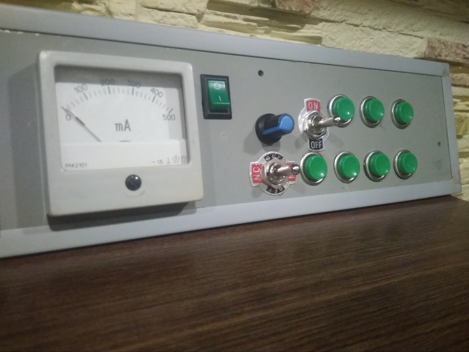

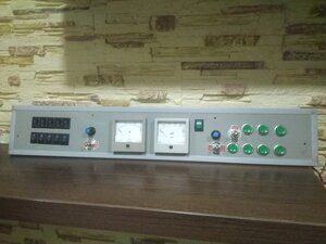

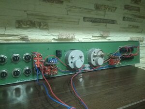

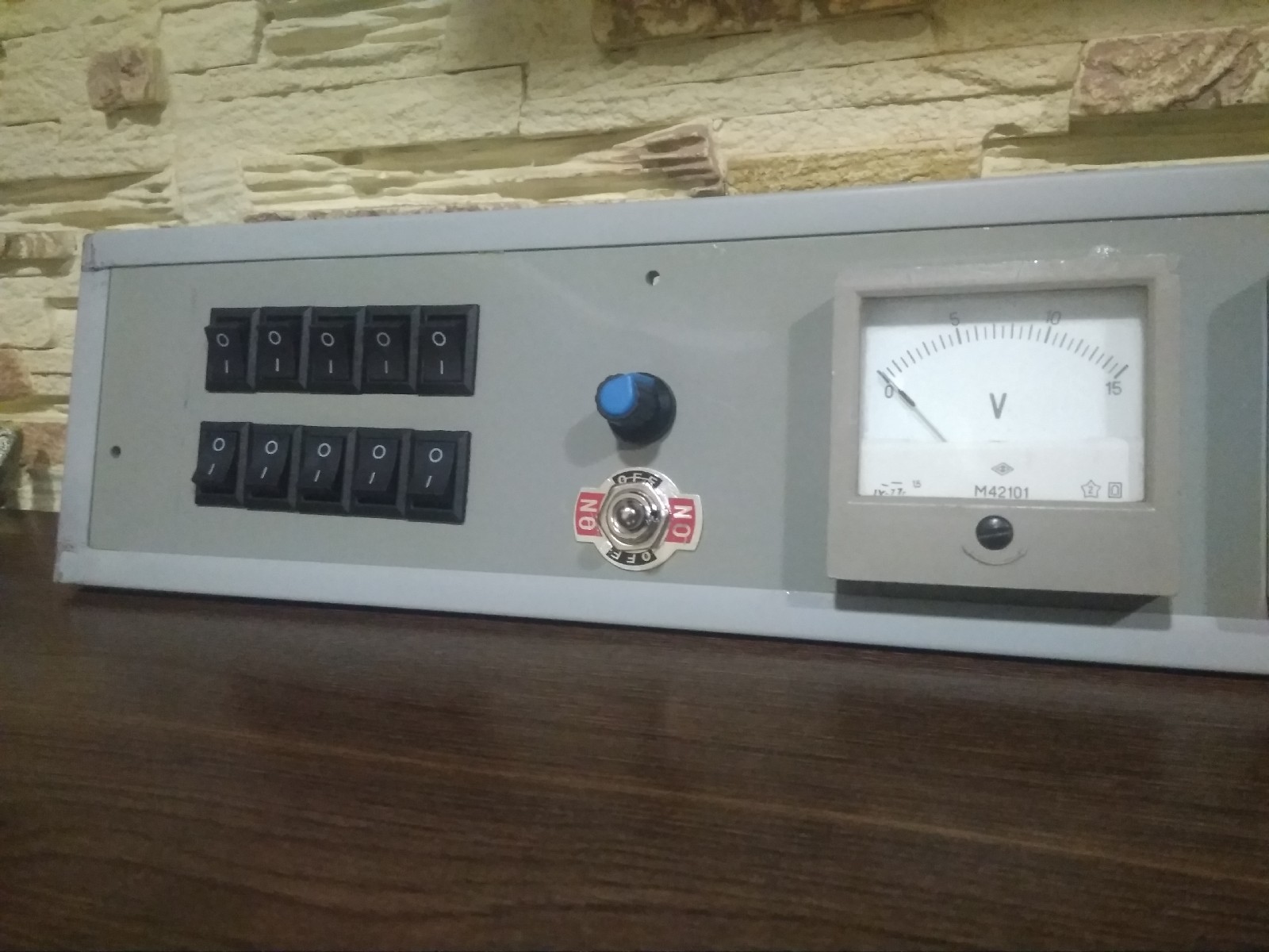

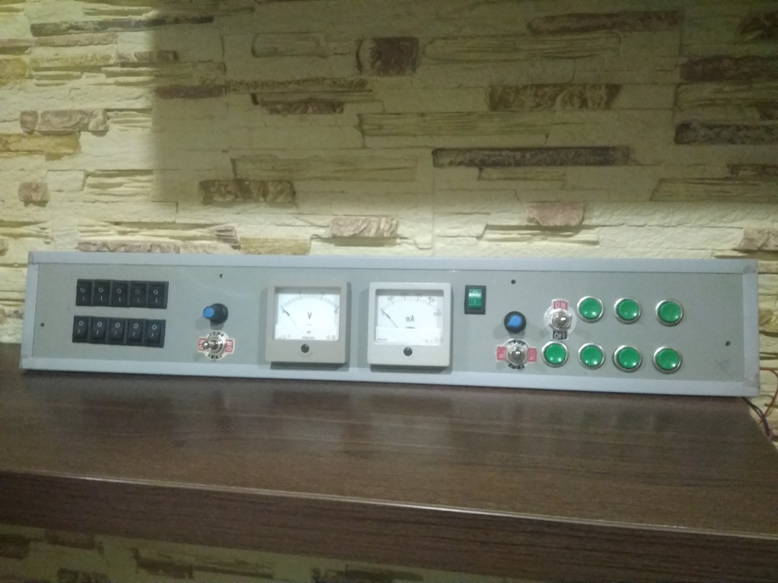

Зробив пульт управління.

Ну ось і настав цей день - поїхало від свого пульта управління. Чистий, хардкорний аналог :)))) Поки що без системи переводу стрілок (там уже ардуіно буде). БТТБ-шні локомотиви від ШІМ-контролера ідуть дуже плавно і рівно, а от Рокомашка як не дивно вимахується :(
Відео тесту додається
Повідомлень: 3431
Has thanked: 2338 times
Been thanked: 4503 times
Пульт отличный! И подход к организации процесса очень правильный. Обычно изготовление пульта откладывают на финиш, все тесты проводятся на соплях и ни к чему хорошему это не приводит.

youdmit писав:Пульт отличный! И подход к организации процесса очень правильный. Обычно изготовление пульта откладывают на финиш, все тесты проводятся на соплях и ни к чему хорошему это не приводит.
Дякую за похвалу! У моєму випадку на соплях не дуже б вийшло - я на мою думку занадто ускладнив схему, купа ізольованих ділянок, два окремих кола. Позакорочував би все нафіг :)
Stinky писав:Классные покатушки,однако очень быстрые. 8-)
Ну то на максимумі :) Дядько Ом вкрав два вольта, тож максимум там 10 V. Також є певні проблеми з "Машкою", для обговорення цього створю нову тему щоби не офтопити...

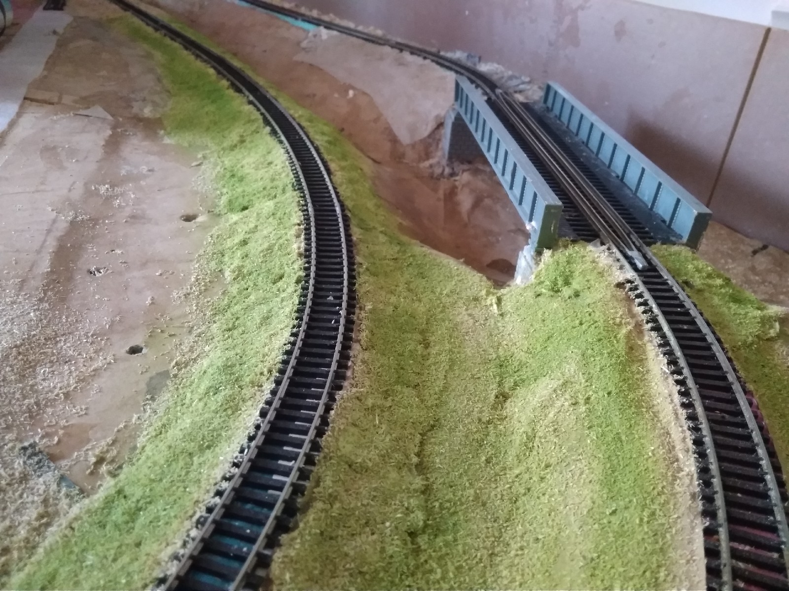

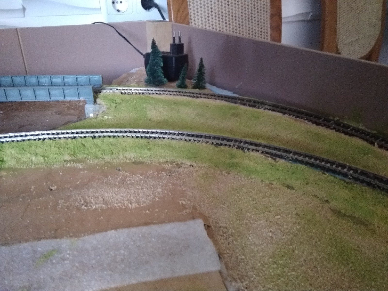

Почав готувати поверхню під флокування. Рельєф доробляю із пап'є-маше, також виеористовую його як шпаклівку та замазку. Місцями покривав його папером, місцями ні. Присипка - дрібна тирса, яку сіяв на змащену ПВА поверхню. Профарбовував аерографом уже на макеті так значно простіше, аніж фарбувати саму тирсу, а потім просушувати. Ніби непогано вийшло. Далі буде баласт та флок.

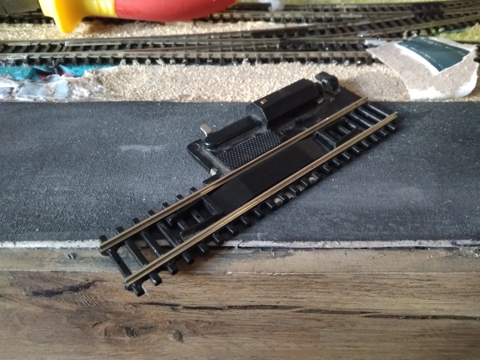

Замінив рельси на старому цойковському розчеплювачі. Планую поставити на під'їздній колії в центрі макету.
