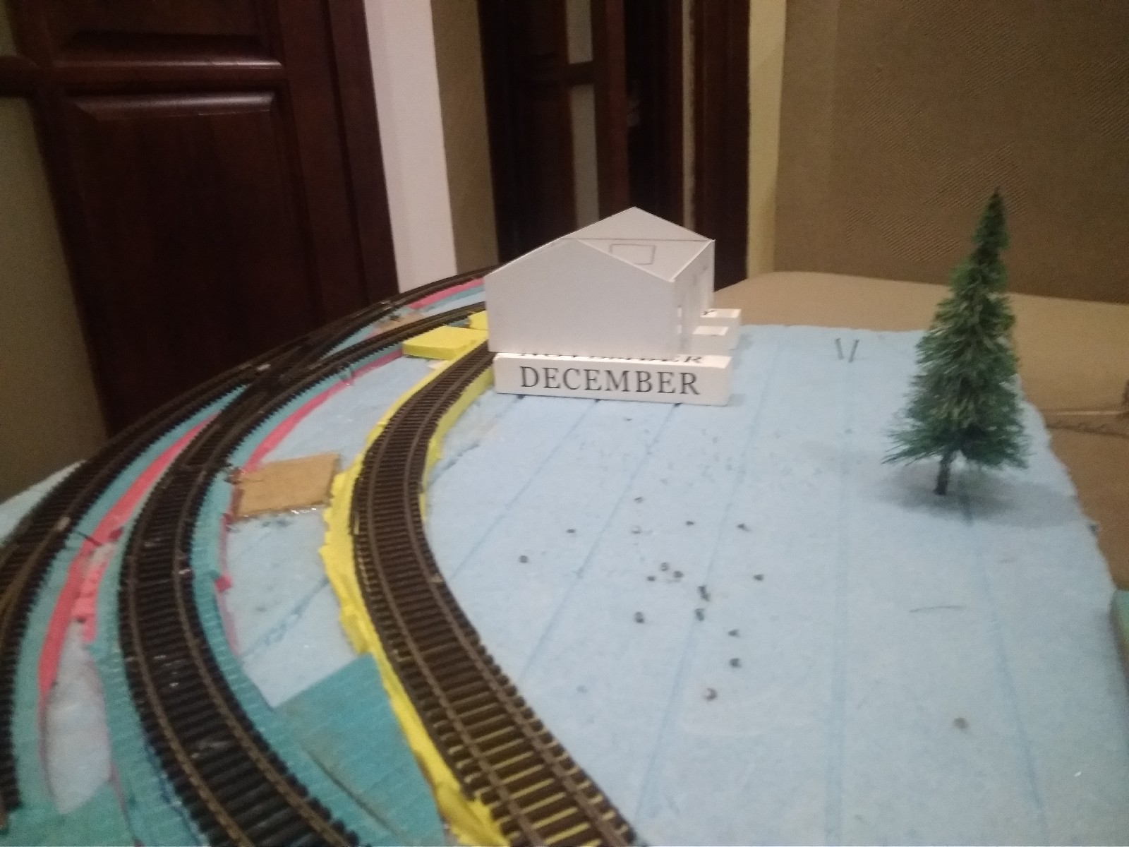

Трохи оформив локацію "вокзал". Зробив платформу та клумбу, приклеїв постамент для паровоза. Асфальт з наждачки, бордюр із сірників, травичка із залишків килимка від Noch. Дерева саморобні, колись купив цілу коробку різних дерев і ці були поміж низ. Хто зна, може хтось із форумчан свої впізнає :) Також вирішив поставити на краю клумби релейну шафу. Вокзал ще не приклеїв бо ніяк не закінчу дрібні недоробки, зокрема не знаю з чого робити відливи по краях даху. Ринви зроблю з вушних паличок, але на відлив не можу паличку рівно вздовж розрізати :(

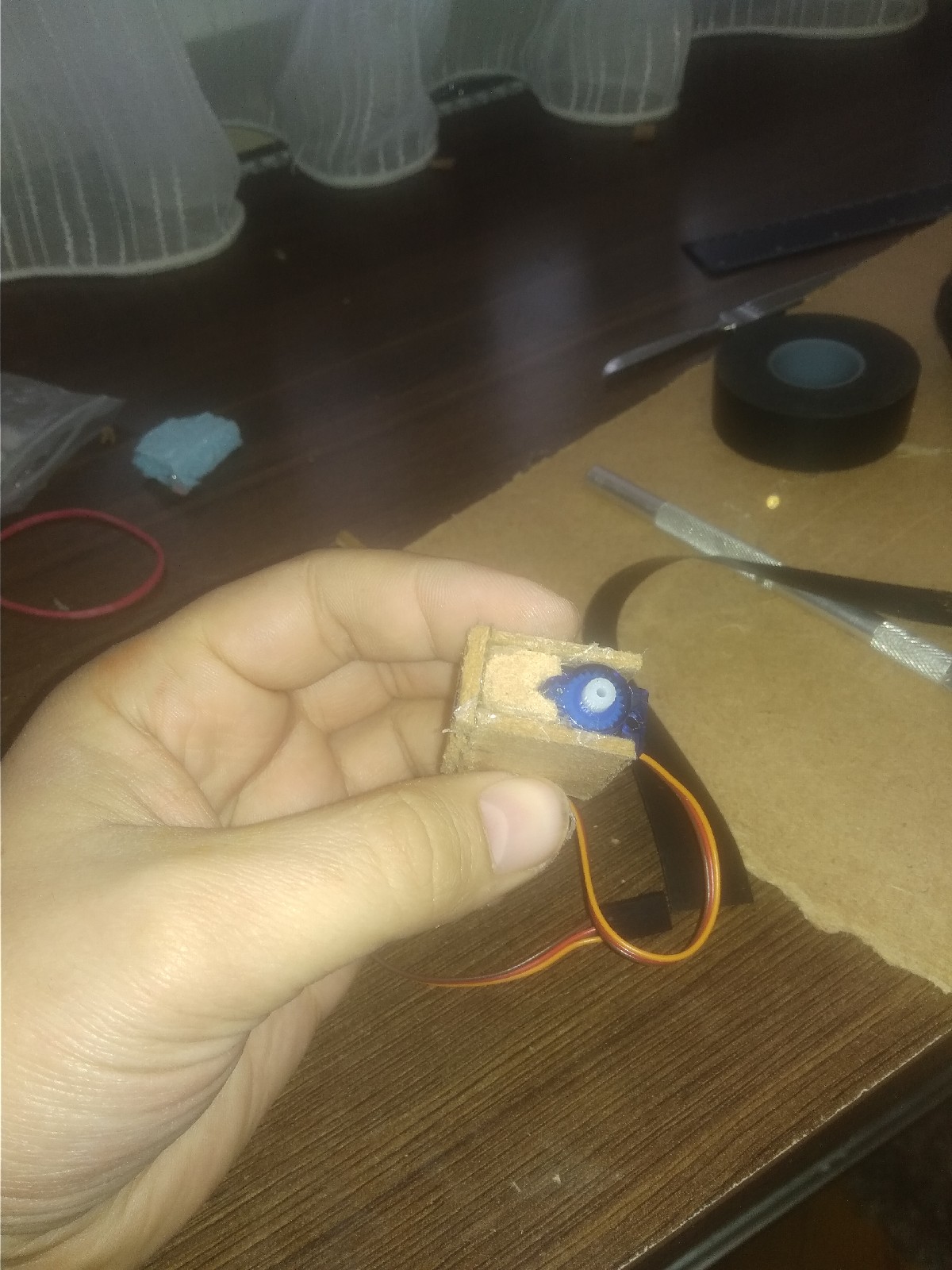

Інший "вузол" макету - ліва горловина. Перевод стрілок буде на сервомоторах, для яких зробив спеціальні гнізда в товщі пінопласту. Тримаються міцно без будь яких шурупів, а в разі чого легко виймаються. Виглядає правда грубо, але на мою думку досить технологічно і надійно. Не виходить мені щось по акуратному :(

Ось так виглядає гніздо для серви у моєму виконанні. В принципі, такі штуки можна на 3D принтері друкувати. Сервомотор тримається завдяки щільності посадки, якщо є люфт - підіпхати катронку та й усе

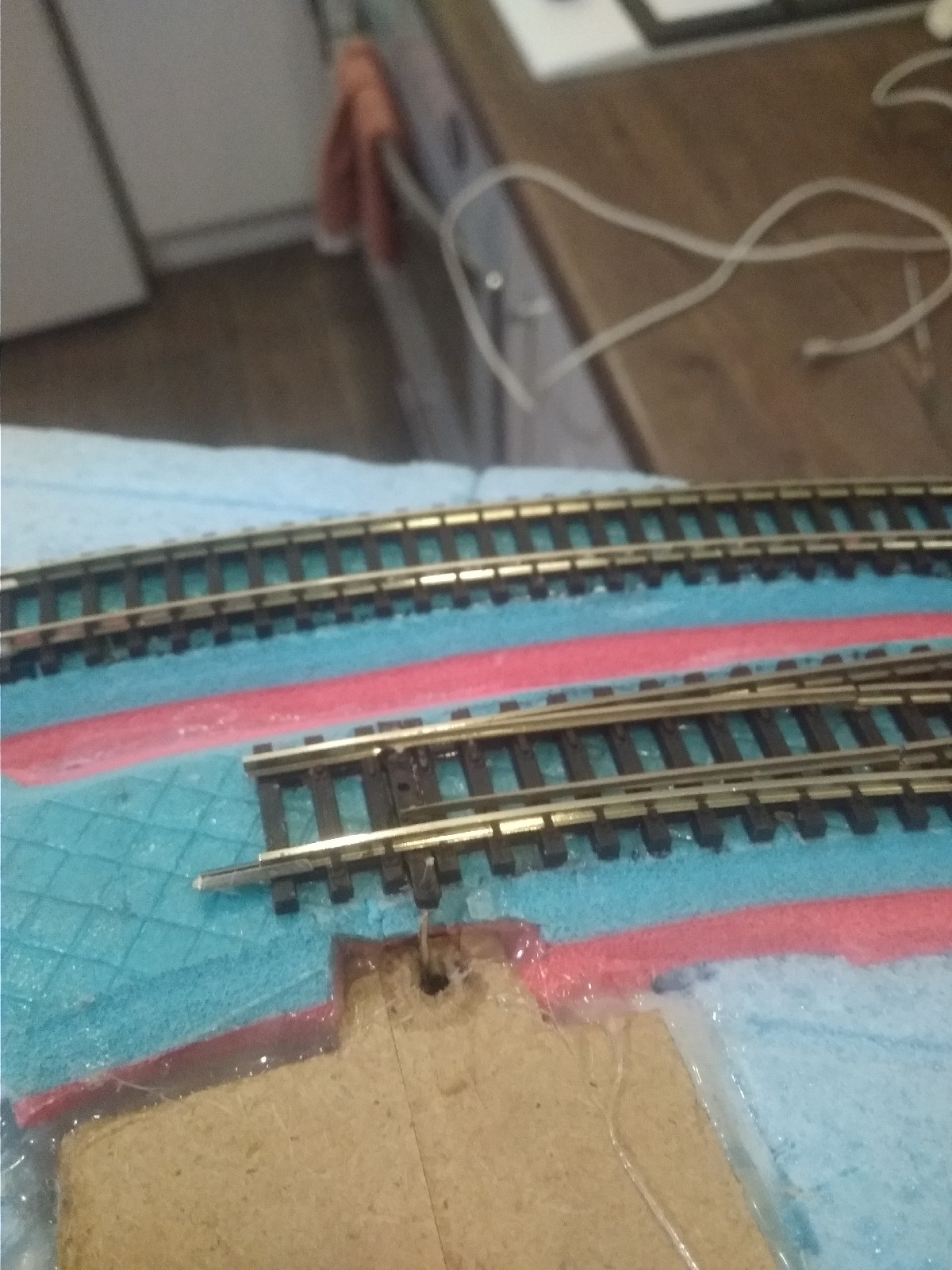

Давно нічого не писав. Хоч роботи по макету проводяться майже щодня, але воно більше нагадує топтання на місці. Немає всіх матеріалів, часу, щоби сконцентруватися, і, що головне, можливості притягти макет у хату в даний момент часу. Але на різдвяні свята обіцяю пожвавлення :) Наразі приблизна примірка композиції у лівій горловині. Проклав частину першої колії з огризків що у мене залишалися, щоби добру не пропадати та тупик, у якому вирішив розмістити рампу і пакгауз на ній. Каркас останнього сьогодні склеїв. Придбав флекс у коллеги Енота, не тілліговський (мабуть Kuehn, точно не скажу), а на ньому висота рельси менша, аніж у Тілліга. Але не бачу у цьому проблеми бо поставив я його у тупик, де колія часто буває не дуже рівною, перевірив машкою та br86 - проходять нормально. Пропаяв частину стиків.

Підходить до кінця другий "сезон" будівництва. Замкнув нарешті обидва, уклав дві станційні колії. Третя не влізає - десь помилився у розрахунках, треба буде наростити ширину макету на 4 см. І НАРЕШТІ - перші пробні прогони поїздів! Проводку просто скрутив на чесному слові. Чомусь немає живлення на вістряку однієї стрілки EW2 , при чім на вході з перегону та на хрестовині живлення є. Довгі локомотиви спокійно проходять, "Машка" на інерції проскакує, а BR86 застрягає. Розбиратимусь пізніше, муза видохлась. Зробив невелику фотосесію:

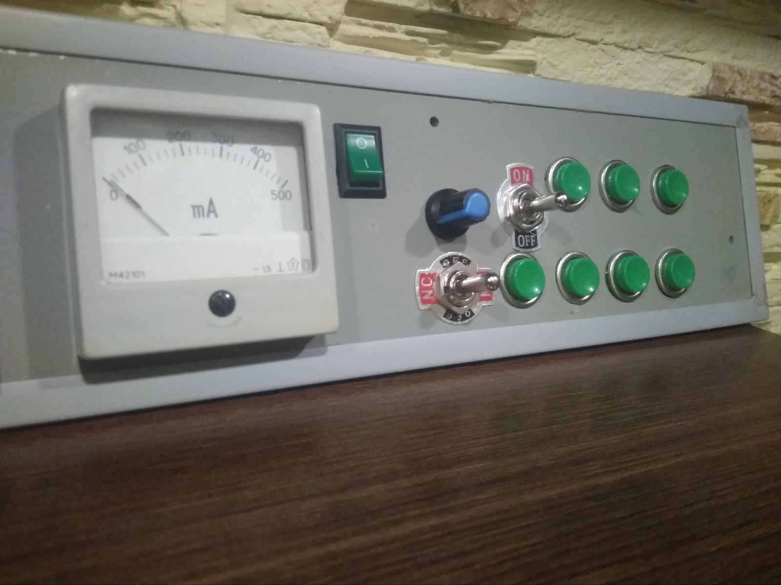

Зробив пульт управління.

Ну ось і настав цей день - поїхало від свого пульта управління. Чистий, хардкорний аналог :)))) Поки що без системи переводу стрілок (там уже ардуіно буде). БТТБ-шні локомотиви від ШІМ-контролера ідуть дуже плавно і рівно, а от Рокомашка як не дивно вимахується :(
Відео тесту додається

Пульт отличный! И подход к организации процесса очень правильный. Обычно изготовление пульта откладывают на финиш, все тесты проводятся на соплях и ни к чему хорошему это не приводит.

youdmit писав:Пульт отличный! И подход к организации процесса очень правильный. Обычно изготовление пульта откладывают на финиш, все тесты проводятся на соплях и ни к чему хорошему это не приводит.
Дякую за похвалу! У моєму випадку на соплях не дуже б вийшло - я на мою думку занадто ускладнив схему, купа ізольованих ділянок, два окремих кола. Позакорочував би все нафіг :)

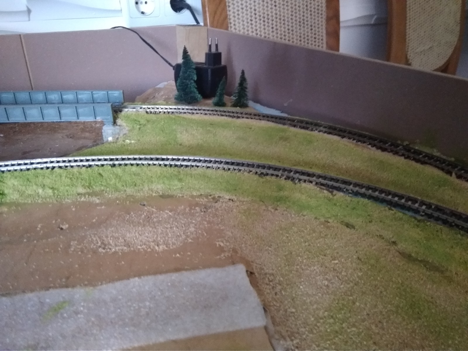

Почав готувати поверхню під флокування. Рельєф доробляю із пап'є-маше, також виеористовую його як шпаклівку та замазку. Місцями покривав його папером, місцями ні. Присипка - дрібна тирса, яку сіяв на змащену ПВА поверхню. Профарбовував аерографом уже на макеті так значно простіше, аніж фарбувати саму тирсу, а потім просушувати. Ніби непогано вийшло. Далі буде баласт та флок.

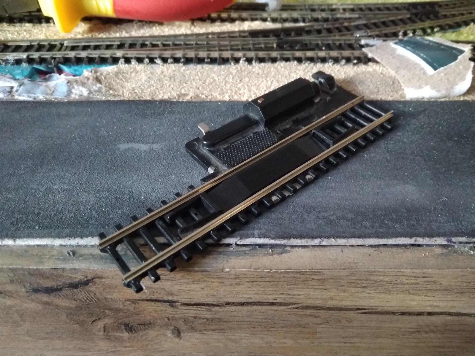

Замінив рельси на старому цойковському розчеплювачі. Планую поставити на під'їздній колії в центрі макету.
