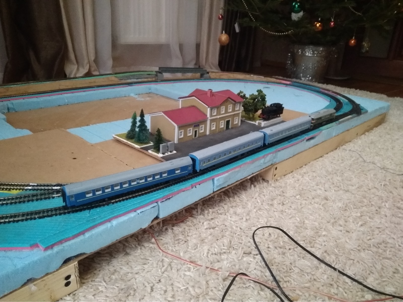

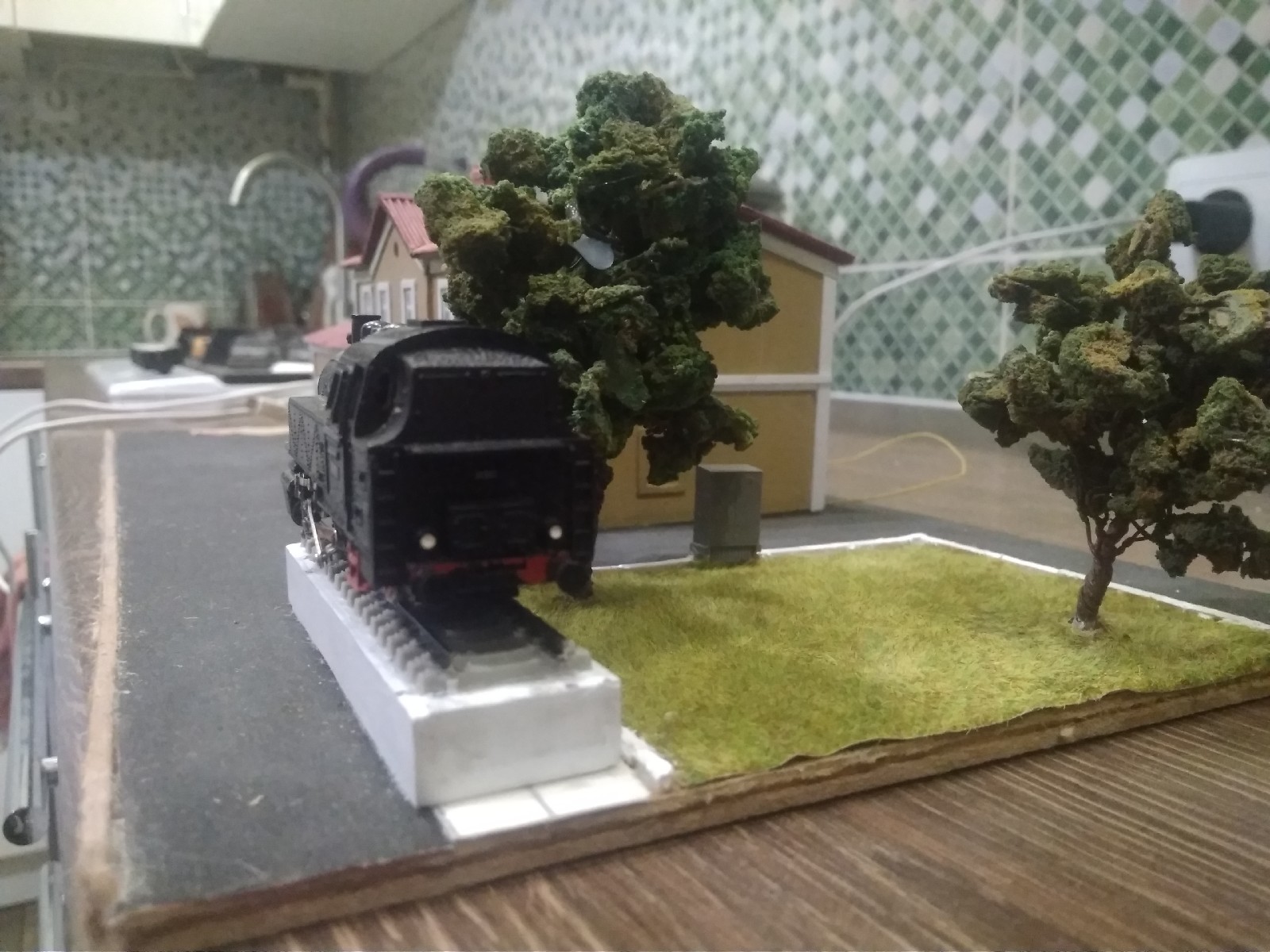

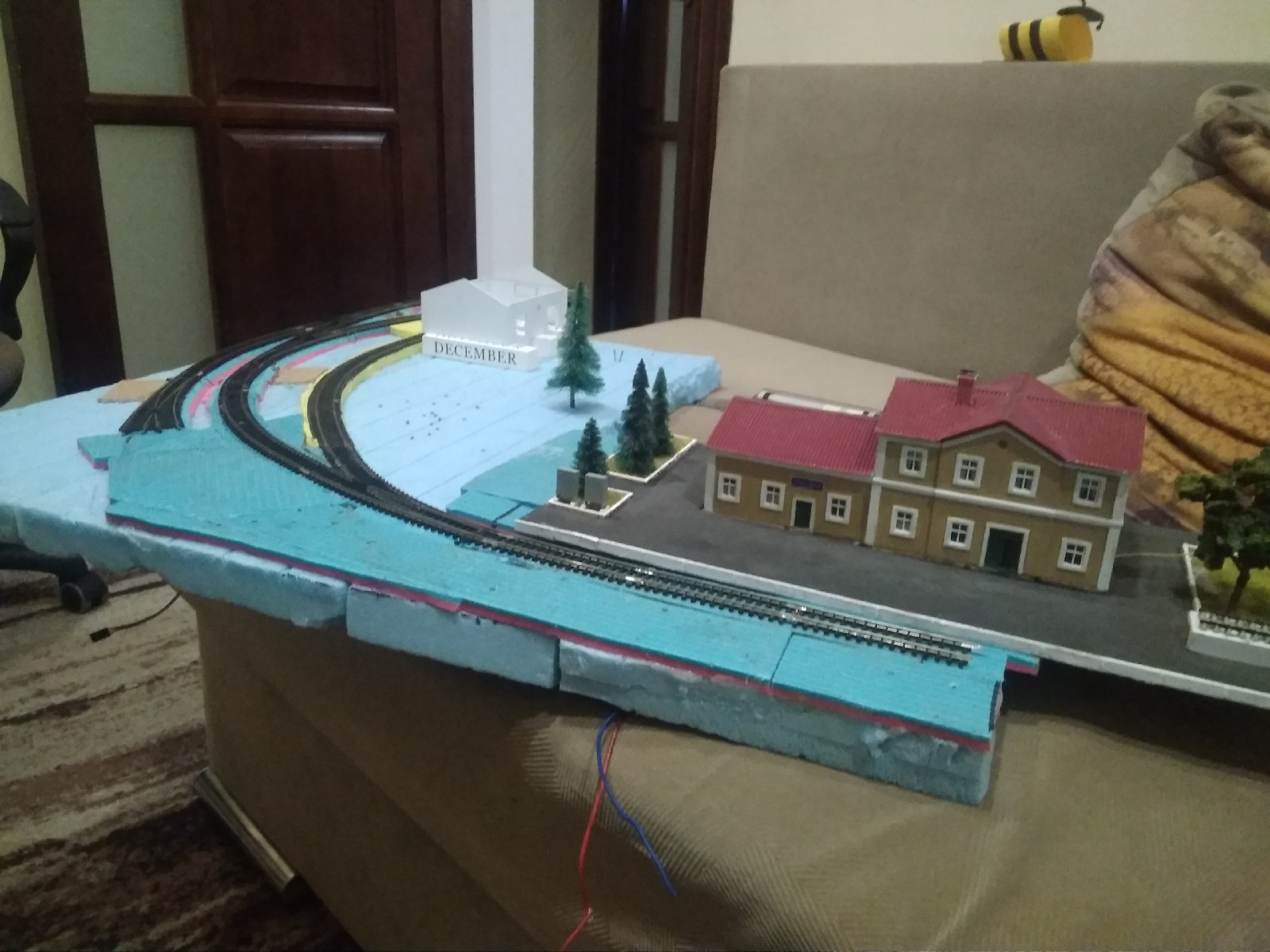

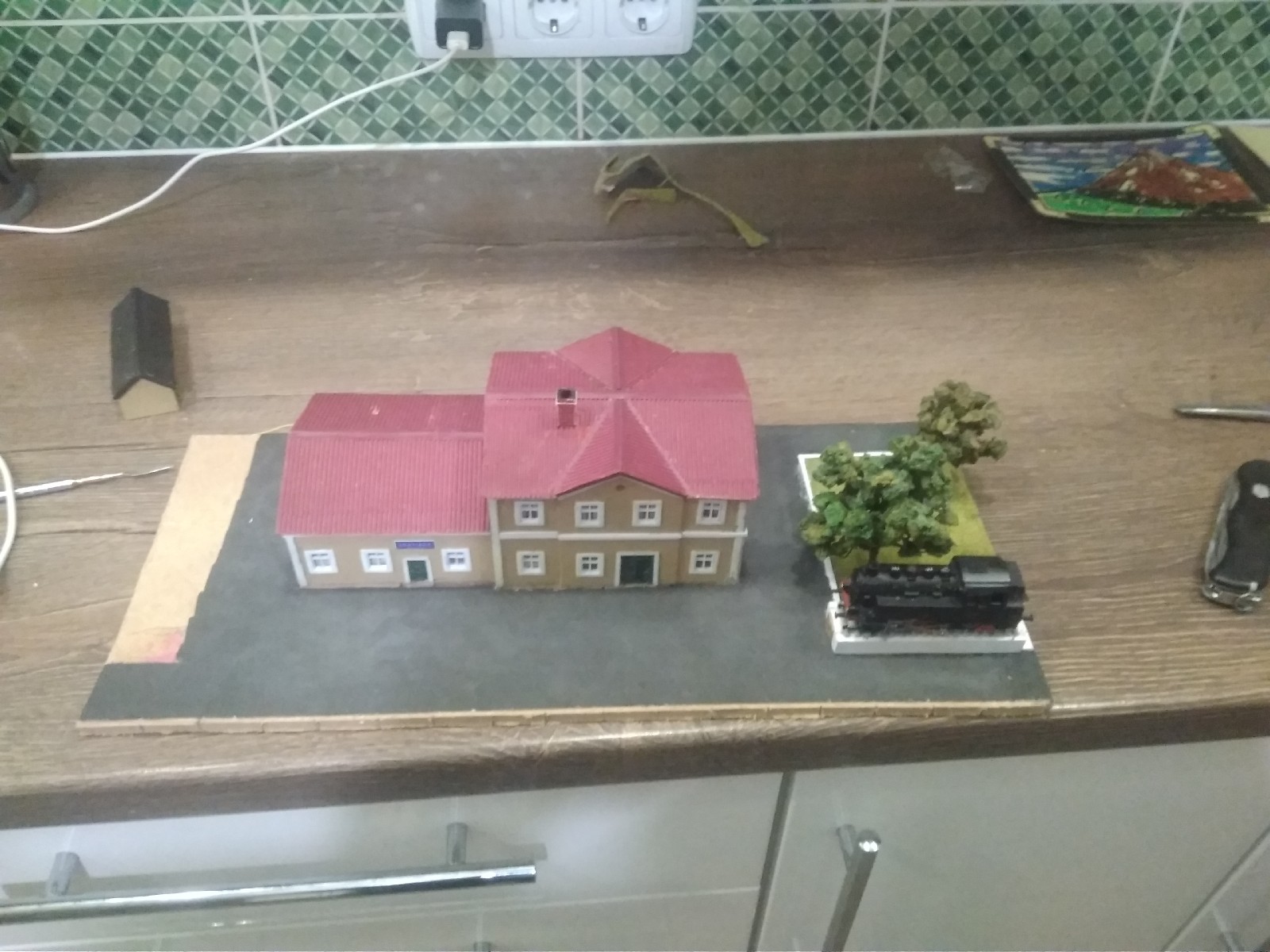

Трохи оформив локацію "вокзал". Зробив платформу та клумбу, приклеїв постамент для паровоза. Асфальт з наждачки, бордюр із сірників, травичка із залишків килимка від Noch. Дерева саморобні, колись купив цілу коробку різних дерев і ці були поміж низ. Хто зна, може хтось із форумчан свої впізнає :) Також вирішив поставити на краю клумби релейну шафу. Вокзал ще не приклеїв бо ніяк не закінчу дрібні недоробки, зокрема не знаю з чого робити відливи по краях даху. Ринви зроблю з вушних паличок, але на відлив не можу паличку рівно вздовж розрізати :(

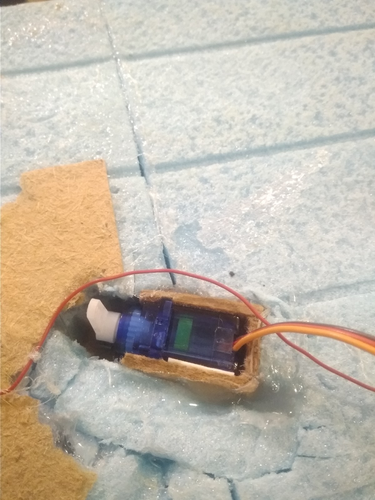

Інший "вузол" макету - ліва горловина. Перевод стрілок буде на сервомоторах, для яких зробив спеціальні гнізда в товщі пінопласту. Тримаються міцно без будь яких шурупів, а в разі чого легко виймаються. Виглядає правда грубо, але на мою думку досить технологічно і надійно. Не виходить мені щось по акуратному :(

Хорошее продвижение! Вокзальчик душевный получается! :roll:
Мне тоже очень нравится модульный подход - легко потом чинить если что и модернизировать

Дякую! Люблю такі тихі душевні вокзальчики, двіжняк великих вузлів якось не те... А мій підхід складно назвати повноцінною модульністю - після закінчення монтажу сервомашинок та колій він наче пазл буде приклеєний назад на макет. Крок вимушений - сам макет скучає в гаражі і місця для нього поки що немає, мало б з'явитися весною, коли може ремонт нарешті доробимо. Але так і значно простіше - можеш покласти на стіл, перевернути як треба, а не лежати під макетом як під машиною.

Ось так виглядає гніздо для серви у моєму виконанні. В принципі, такі штуки можна на 3D принтері друкувати. Сервомотор тримається завдяки щільності посадки, якщо є люфт - підіпхати катронку та й усе

Підходить до кінця другий "сезон" будівництва. Замкнув нарешті обидва, уклав дві станційні колії. Третя не влізає - десь помилився у розрахунках, треба буде наростити ширину макету на 4 см. І НАРЕШТІ - перші пробні прогони поїздів! Проводку просто скрутив на чесному слові. Чомусь немає живлення на вістряку однієї стрілки EW2 , при чім на вході з перегону та на хрестовині живлення є. Довгі локомотиви спокійно проходять, "Машка" на інерції проскакує, а BR86 застрягає. Розбиратимусь пізніше, муза видохлась. Зробив невелику фотосесію:

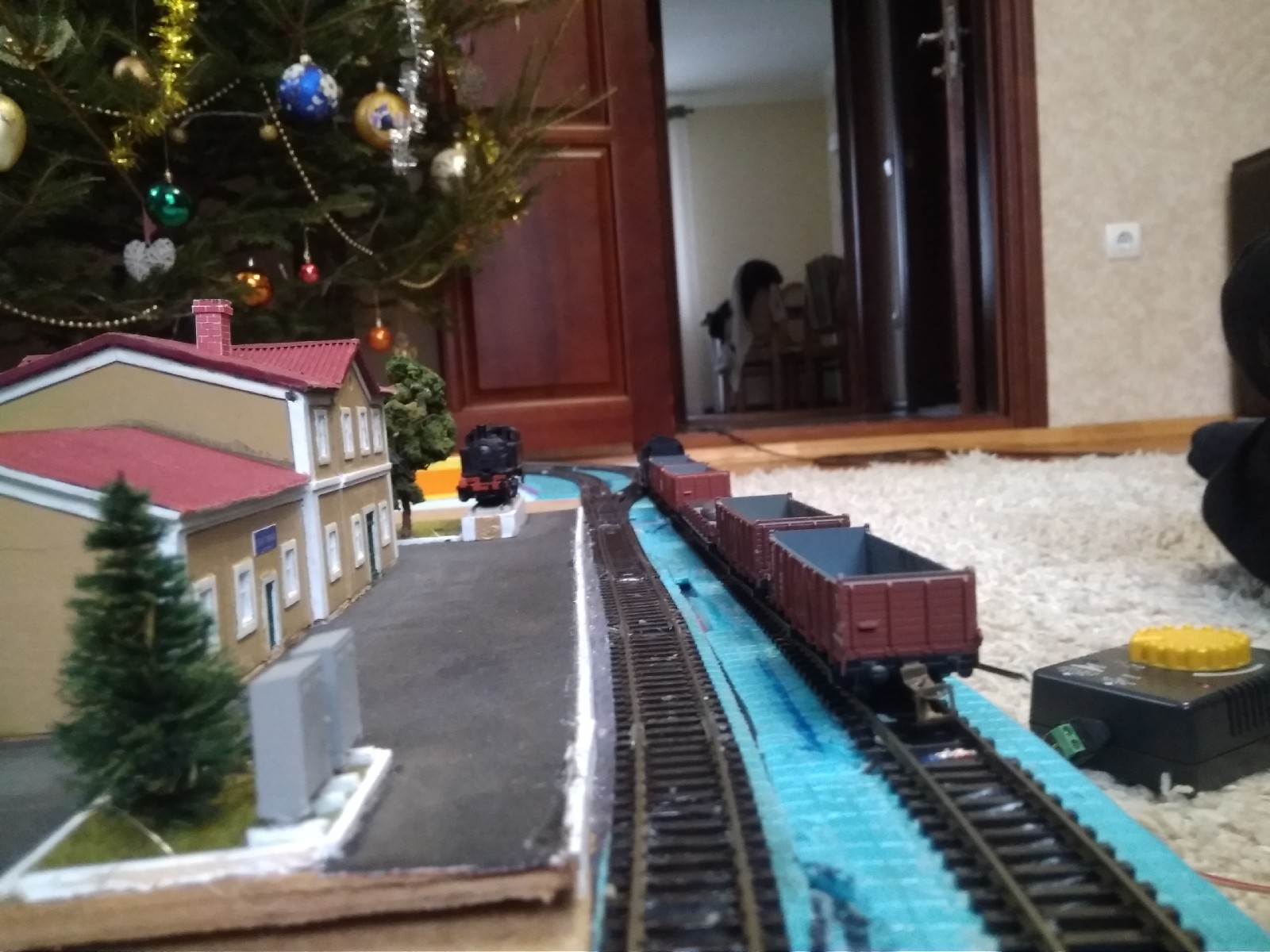

Відео першого поїзда. Станція розрахована на трьохвагонний пасажирський поїзд з довгобазних вагонів по головному ходу та третій колії, якої поки що не існує. Перша колія - на лок з одним вагоном. По внутрішньому поки не ганяв - десь контакту на скрутках немає, а я все рівно проводку не зараз робитиму - махнув рукою.

Тест підйому. Взяв найбільш слабкий по тязі локомотив - Нохаб від Zeuke (вірніше те, що було Zeuke до апгрейду, який я описував влітку). У нього, на відміну від пізніших БТТБ немає гумових бандажів на колесах, тому тягне він так собі. У піввагони навантажив 5 рибальських грузил по 20 грам, плюс одне у вагоні-холодильнику, разом 120 грам плюс маса самих вагонів. На міст виповзає з невеликою пробуксовкою, але загалом підйом бере. У звичайній експлуатації наврят чи модель тягатиме таку масу, так що експеримент пройшов вдало.

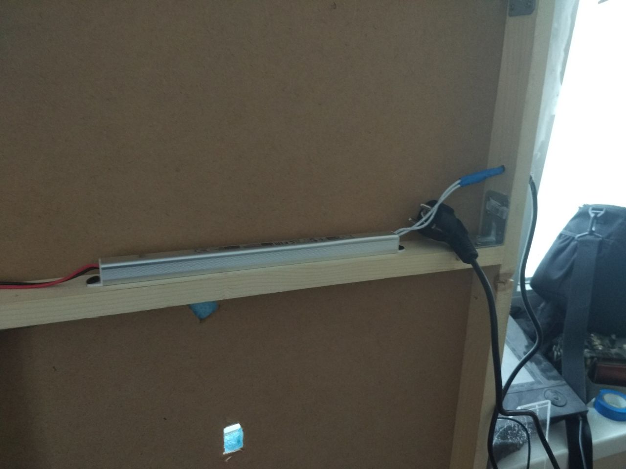

Встановив блок живлення. Вирішив поставити блок для LED-стрічки на 48 Вт, видає 12 В/4А постійного струму, думаю цього мені вистачить на колію, Ардуніно з сервами та освітлення. Ціна питання 170грн.

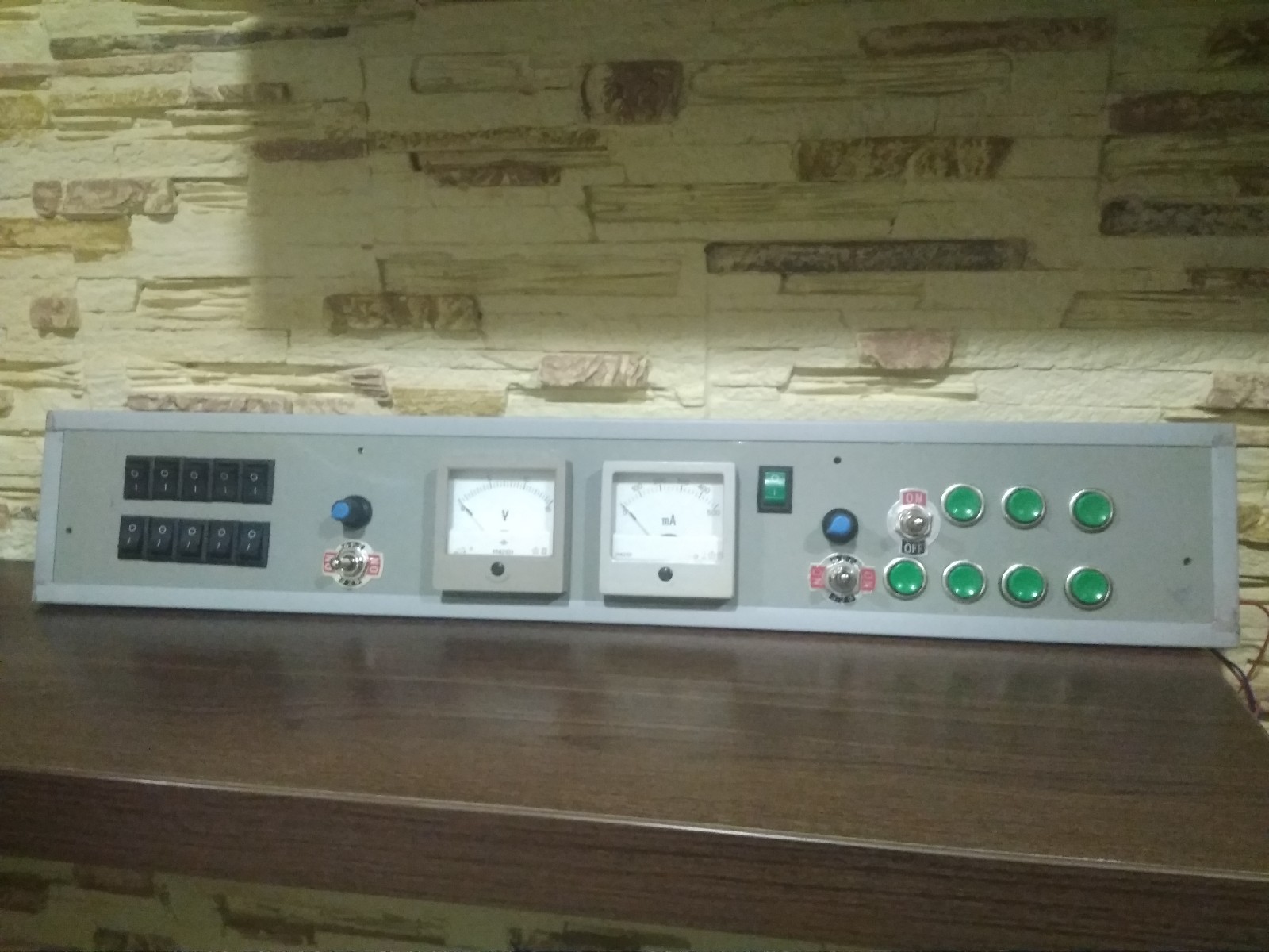

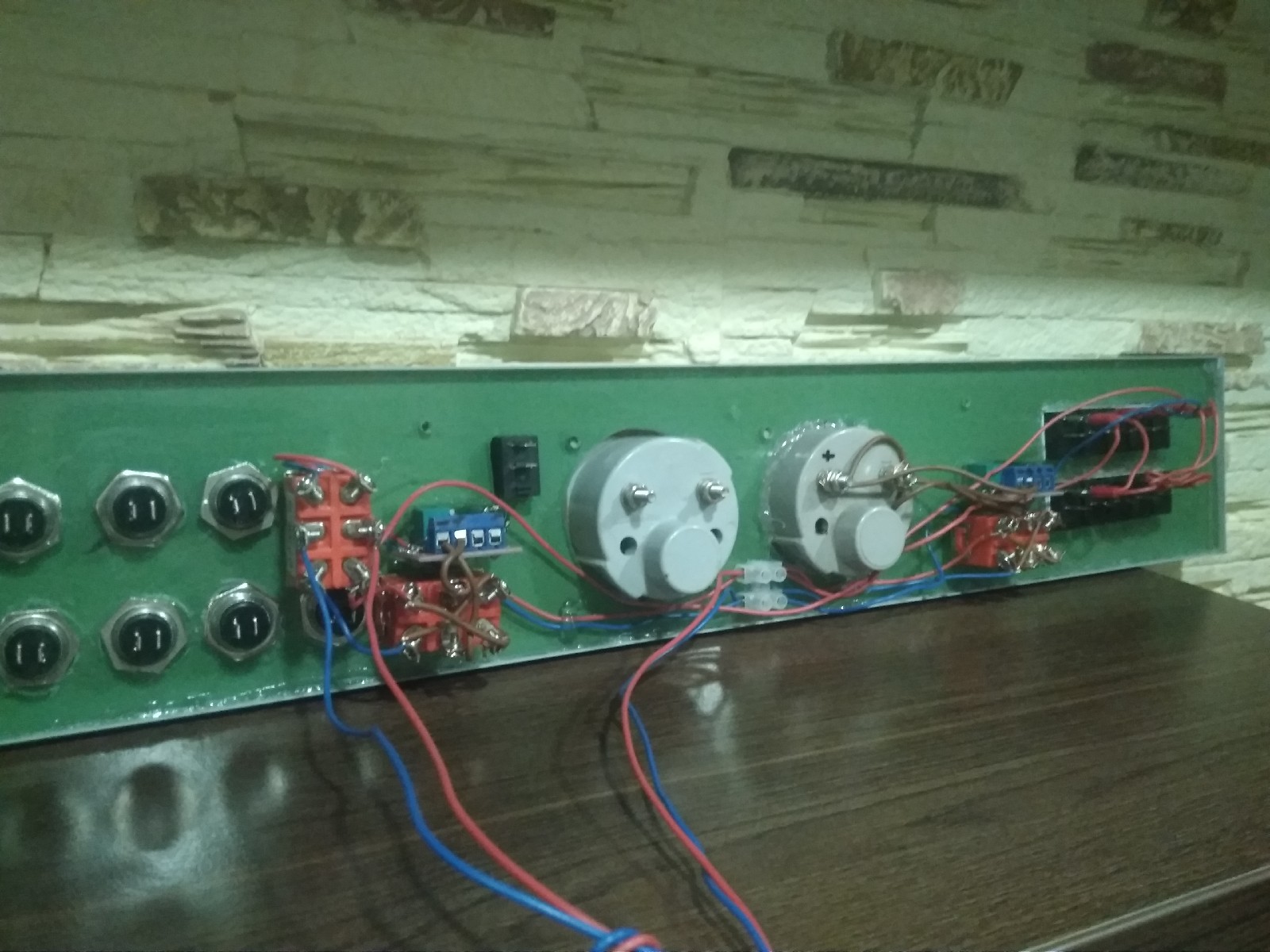

Зробив пульт управління.

Ну ось і настав цей день - поїхало від свого пульта управління. Чистий, хардкорний аналог :)))) Поки що без системи переводу стрілок (там уже ардуіно буде). БТТБ-шні локомотиви від ШІМ-контролера ідуть дуже плавно і рівно, а от Рокомашка як не дивно вимахується :(
Відео тесту додається

Пульт отличный! И подход к организации процесса очень правильный. Обычно изготовление пульта откладывают на финиш, все тесты проводятся на соплях и ни к чему хорошему это не приводит.

youdmit писав:Пульт отличный! И подход к организации процесса очень правильный. Обычно изготовление пульта откладывают на финиш, все тесты проводятся на соплях и ни к чему хорошему это не приводит.
Дякую за похвалу! У моєму випадку на соплях не дуже б вийшло - я на мою думку занадто ускладнив схему, купа ізольованих ділянок, два окремих кола. Позакорочував би все нафіг :)
