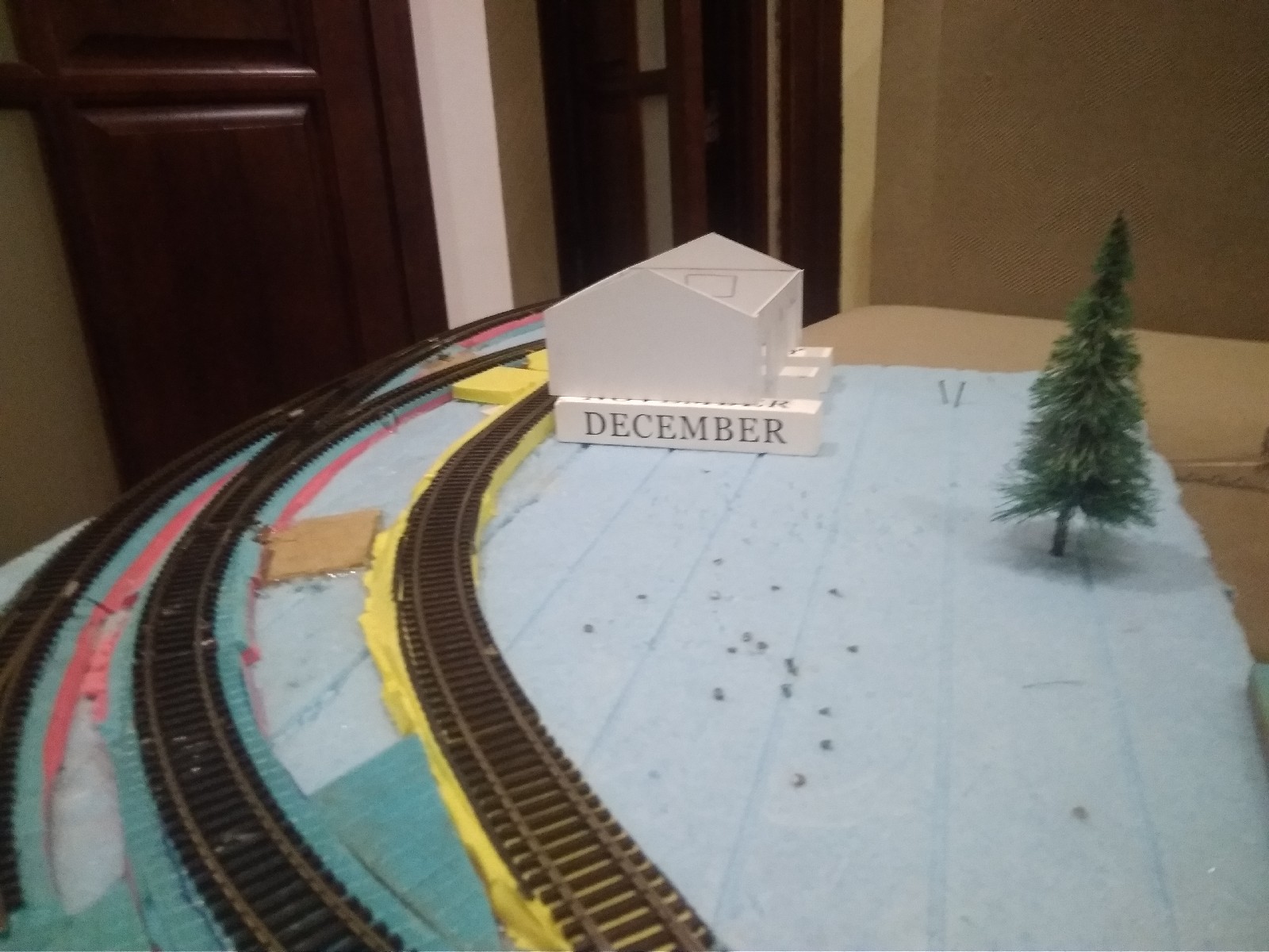

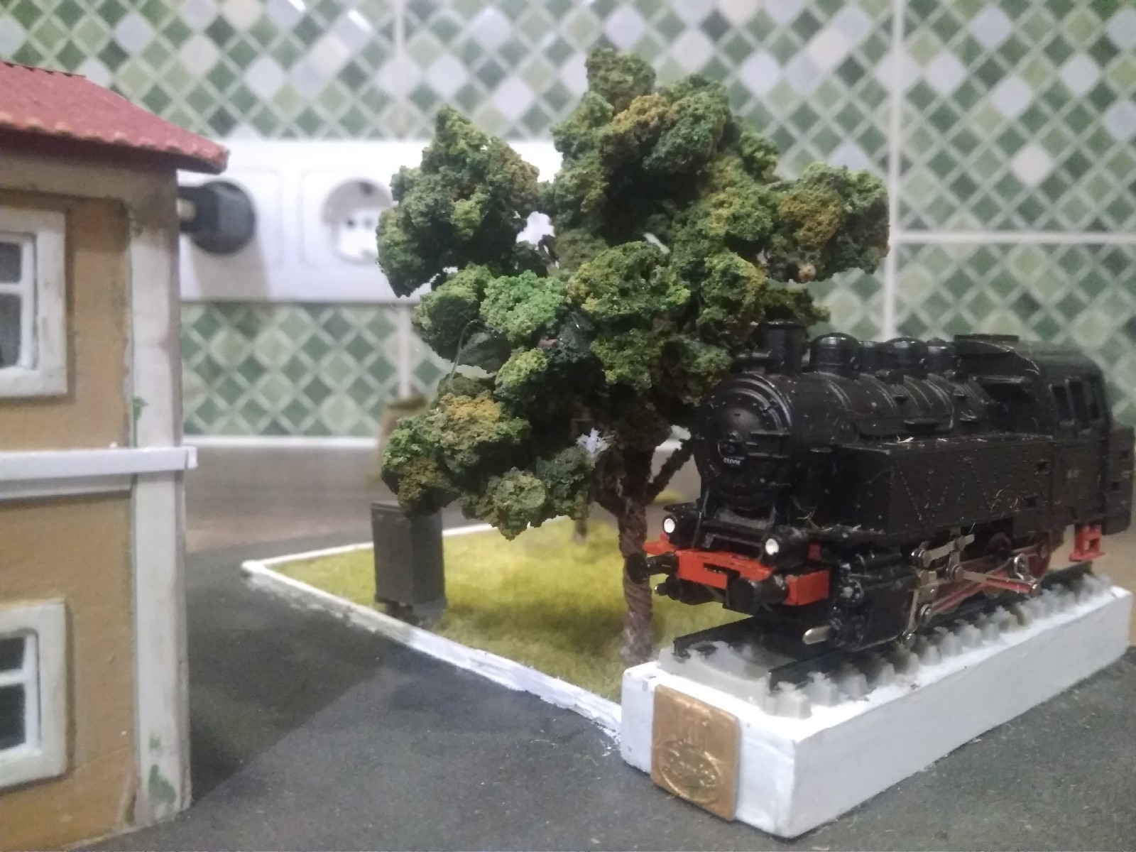

Трохи оформив локацію "вокзал". Зробив платформу та клумбу, приклеїв постамент для паровоза. Асфальт з наждачки, бордюр із сірників, травичка із залишків килимка від Noch. Дерева саморобні, колись купив цілу коробку різних дерев і ці були поміж низ. Хто зна, може хтось із форумчан свої впізнає
Також вирішив поставити на краю клумби релейну шафу. Вокзал ще не приклеїв бо ніяк не закінчу дрібні недоробки, зокрема не знаю з чого робити відливи по краях даху. Ринви зроблю з вушних паличок, але на відлив не можу паличку рівно вздовж розрізати

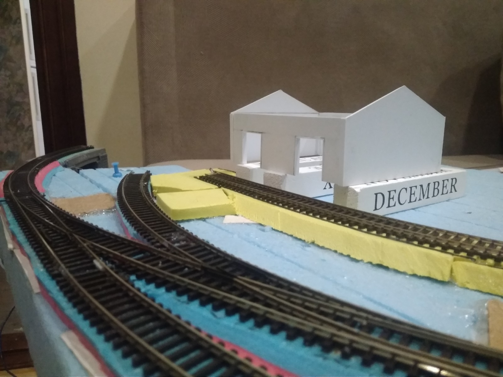

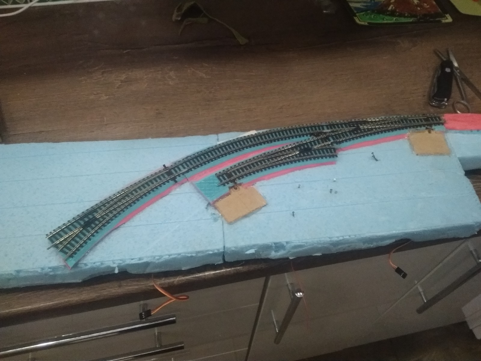

Інший "вузол" макету - ліва горловина. Перевод стрілок буде на сервомоторах, для яких зробив спеціальні гнізда в товщі пінопласту. Тримаються міцно без будь яких шурупів, а в разі чого легко виймаються. Виглядає правда грубо, але на мою думку досить технологічно і надійно. Не виходить мені щось по акуратному

Хорошее продвижение! Вокзальчик душевный получается!

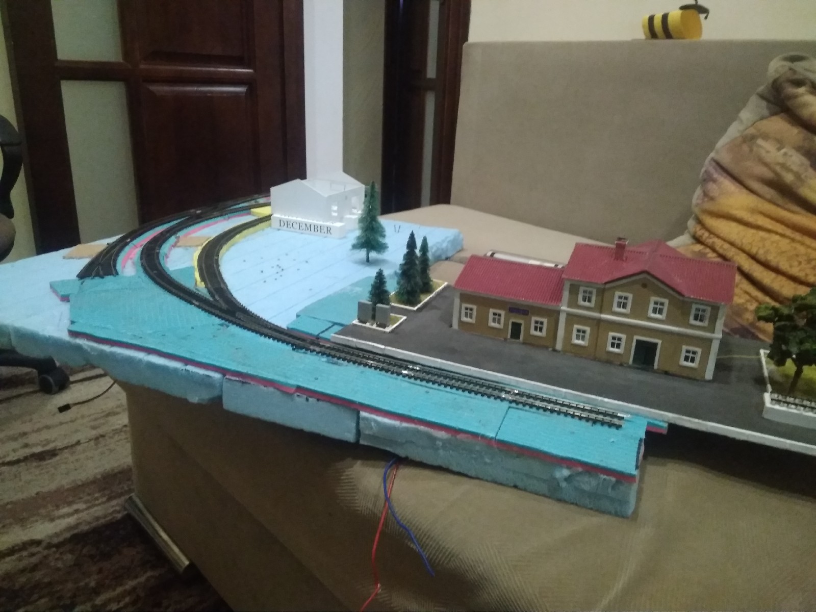

Дякую! Люблю такі тихі душевні вокзальчики, двіжняк великих вузлів якось не те... А мій підхід складно назвати повноцінною модульністю - після закінчення монтажу сервомашинок та колій він наче пазл буде приклеєний назад на макет. Крок вимушений - сам макет скучає в гаражі і місця для нього поки що немає, мало б з'явитися весною, коли може ремонт нарешті доробимо. Але так і значно простіше - можеш покласти на стіл, перевернути як треба, а не лежати під макетом як під машиною.vover писав:Хорошее продвижение! Вокзальчик душевный получается!![]()

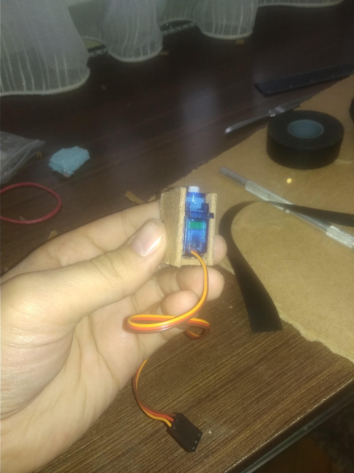

Ось так виглядає гніздо для серви у моєму виконанні. В принципі, такі штуки можна на 3D принтері друкувати. Сервомотор тримається завдяки щільності посадки, якщо є люфт - підіпхати катронку та й усе

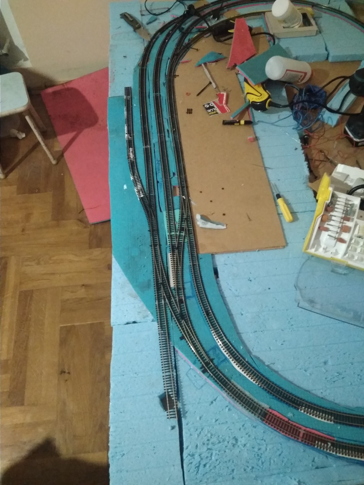

Наразі приблизна примірка композиції у лівій горловині. Проклав частину першої колії з огризків що у мене залишалися, щоби добру не пропадати та тупик, у якому вирішив розмістити рампу і пакгауз на ній. Каркас останнього сьогодні склеїв. Придбав флекс у коллеги Енота, не тілліговський (мабуть Kuehn, точно не скажу), а на ньому висота рельси менша, аніж у Тілліга. Але не бачу у цьому проблеми бо поставив я його у тупик, де колія часто буває не дуже рівною, перевірив машкою та br86 - проходять нормально. Пропаяв частину стиків.

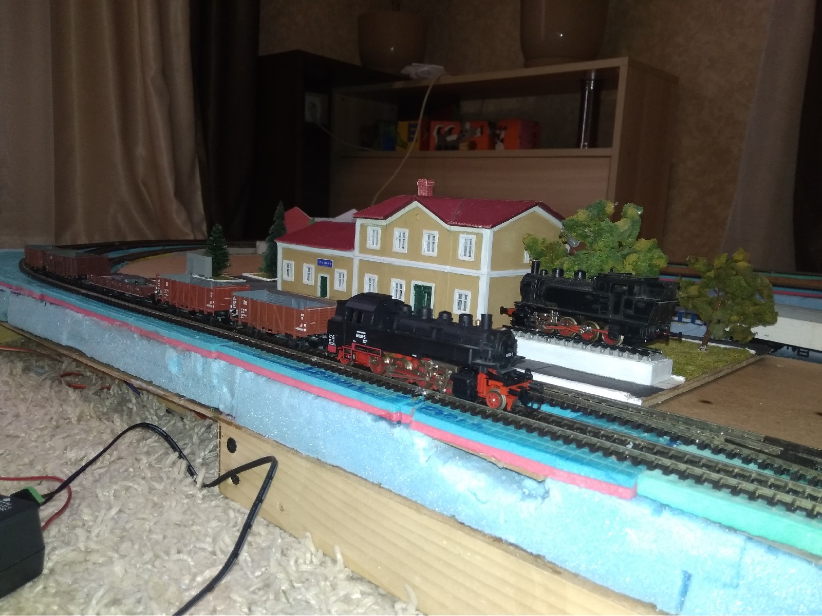

Відео першого поїзда. Станція розрахована на трьохвагонний пасажирський поїзд з довгобазних вагонів по головному ходу та третій колії, якої поки що не існує. Перша колія - на лок з одним вагоном. По внутрішньому поки не ганяв - десь контакту на скрутках немає, а я все рівно проводку не зараз робитиму - махнув рукою.

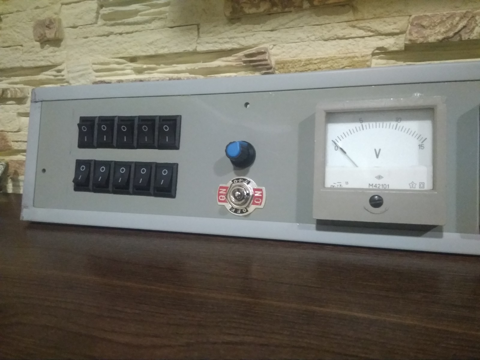

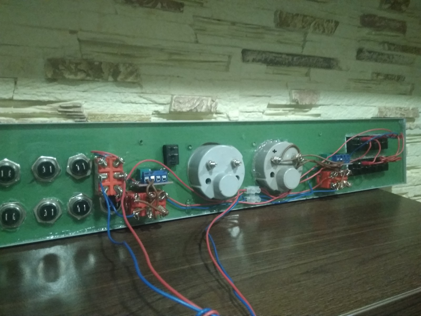

Ну ось і настав цей день - поїхало від свого пульта управління. Чистий, хардкорний аналог
))) Поки що без системи переводу стрілок (там уже ардуіно буде). БТТБ-шні локомотиви від ШІМ-контролера ідуть дуже плавно і рівно, а от Рокомашка як не дивно вимахується
Відео тесту додається
- Повідомлень: 3404
- Has thanked: 2216 times
- Been thanked: 4362 times
Re: Побудова домашнього макету 155см на 100см від Arkee.
Пульт отличный! И подход к организации процесса очень правильный. Обычно изготовление пульта откладывают на финиш, все тесты проводятся на соплях и ни к чему хорошему это не приводит.

Дякую за похвалу! У моєму випадку на соплях не дуже б вийшло - я на мою думку занадто ускладнив схему, купа ізольованих ділянок, два окремих кола. Позакорочував би все нафігyoudmit писав:Пульт отличный! И подход к организации процесса очень правильный. Обычно изготовление пульта откладывают на финиш, все тесты проводятся на соплях и ни к чему хорошему это не приводит.
