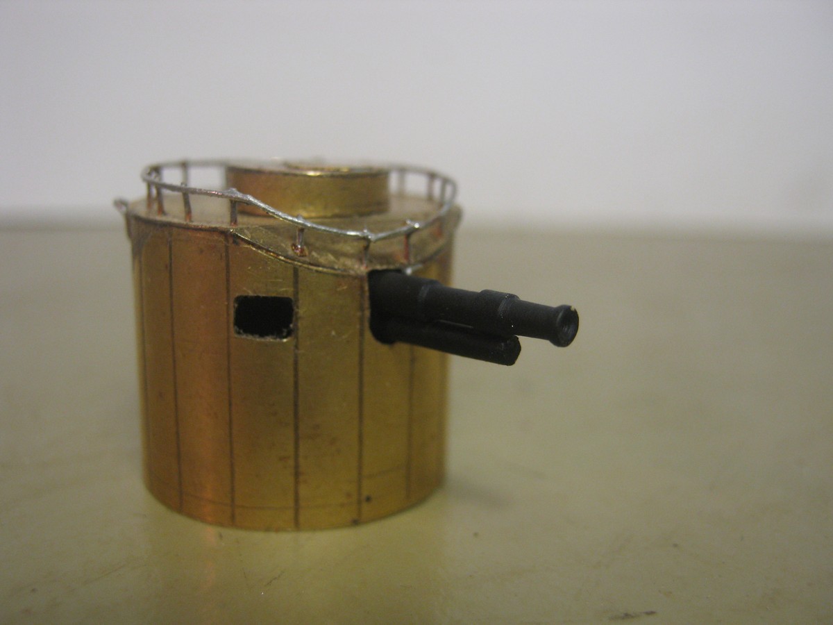

В сообщении от 10 октября стволы просто воткнул. И вот тут момент, который демонстрировал в действии на готовых моделях, но никогда не показывал, как оно сделано - вертикальная наводка. Дело в том, что ещё ни разу не сделал этот узел одинаково, на каждой модели приходится выдумывать исполнение по месту. Основная сложность в том, чтобы в относительно небольшой амбразуре обеспечить достаточную свободу перемещения ствола. Для этого надо всего лишь, чтобы ось в лафете была максимально приближена к борту. В результате сегодняшнего творческого поиска появилась вот такая конструкция.
На лафете можно заметить отверстие, сделанное в 1 мм от края - вертикальная наводка при этом была весьма условная, очень малый был ход.
И всё это дело в действии.

Весьма интересная реализация. ;) Я бы тоже вначале просто просверлил отверстие
от края под штырек. :oops:

До покраски) до покраски, а уже покрашена)) Яб немного не так сделал вертикалку. Хм сколько разных решений. Модель получилась смачная.
