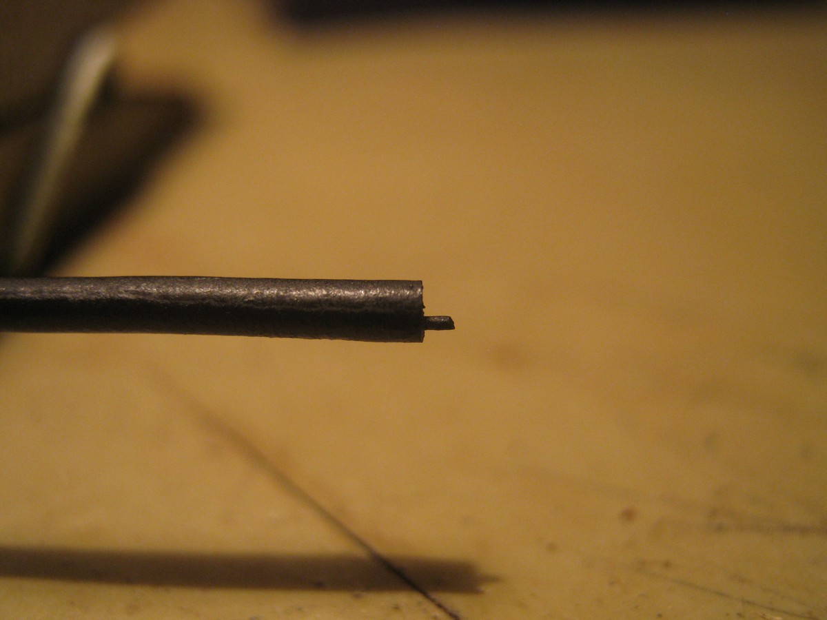

Пулемёты - это отдельная тема и головная боль. Я знал, в принципе, что когда-то решу вопрос с изготовлением стволов. И для себя сегодня, сейчас, эту задачу решил.
1. Медная проволока 0,8 мм. На окончании делаем ступеньку. 2. Припаиваем проволоку 0,5 мм. 3. Затягиваем в кембрик. Делаем пару пшиков чёрной краской. Далее отрезаем нужную длину. Диаметр готового ствола 1,5 мм.
Такой ствол от модели можно только откусить кусачками. Ранее делал стволы из тянутого литника и прочности там конечно никакой.
