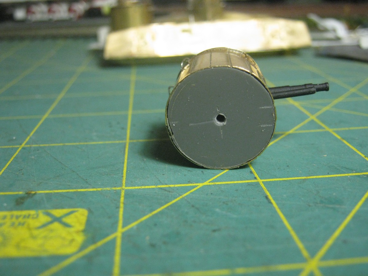

В сообщении от 10 октября стволы просто воткнул. И вот тут момент, который демонстрировал в действии на готовых моделях, но никогда не показывал, как оно сделано - вертикальная наводка. Дело в том, что ещё ни разу не сделал этот узел одинаково, на каждой модели приходится выдумывать исполнение по месту. Основная сложность в том, чтобы в относительно небольшой амбразуре обеспечить достаточную свободу перемещения ствола. Для этого надо всего лишь, чтобы ось в лафете была максимально приближена к борту. В результате сегодняшнего творческого поиска появилась вот такая конструкция.
На лафете можно заметить отверстие, сделанное в 1 мм от края - вертикальная наводка при этом была весьма условная, очень малый был ход.
И всё это дело в действии.

Весьма интересная реализация. ;) Я бы тоже вначале просто просверлил отверстие
от края под штырек. :oops:

До покраски) до покраски, а уже покрашена)) Яб немного не так сделал вертикалку. Хм сколько разных решений. Модель получилась смачная.

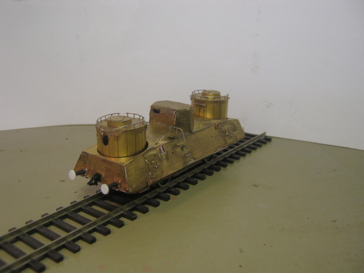

Хорошенький броне вагон. Ну вот вам и работа из латуни. Хочется еще следы эксплуатации на корпусе увидеть.
Примечательно, что за тележки переживать то совсем не нужно.
Так а что это за конструкция посередине на крыше?

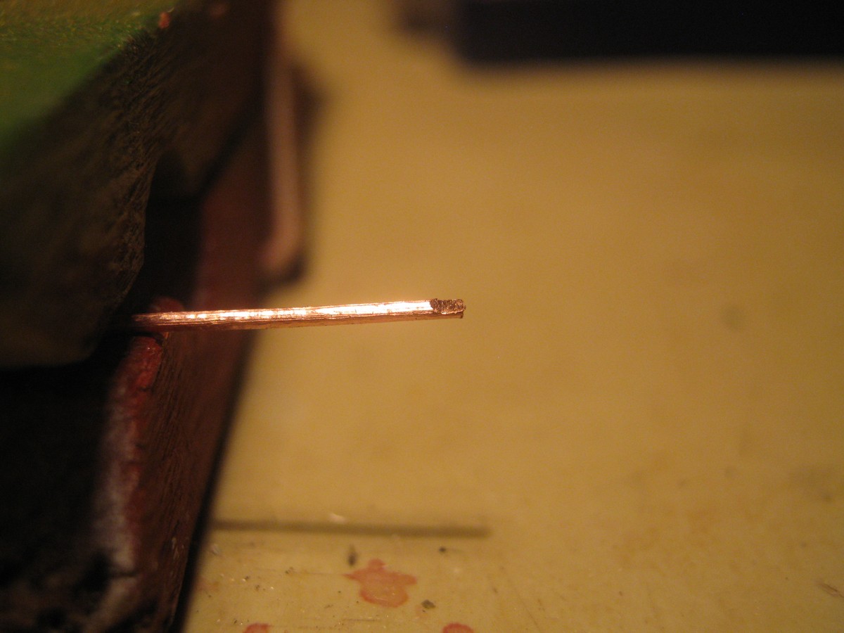

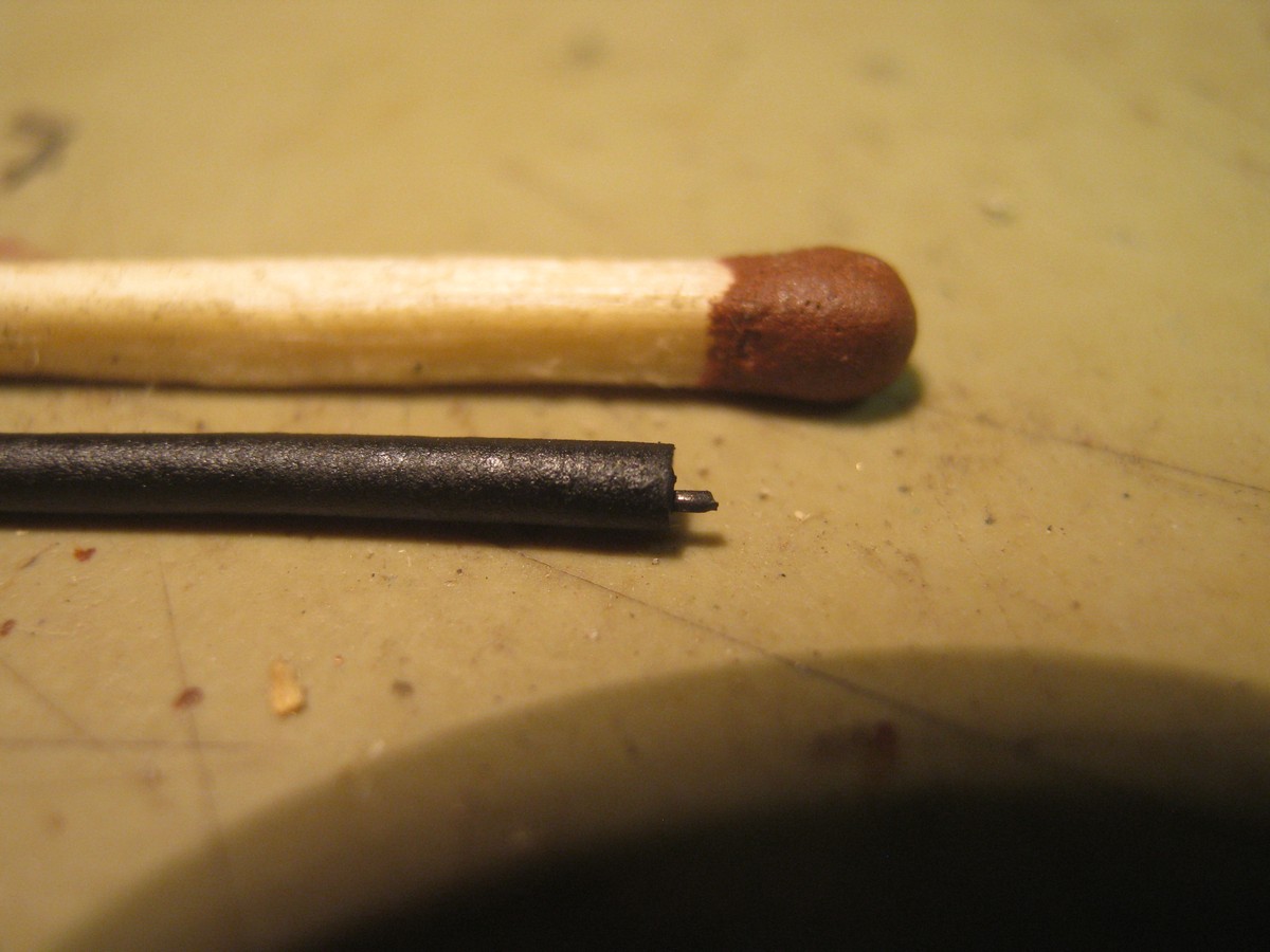

Пулемёты - это отдельная тема и головная боль. Я знал, в принципе, что когда-то решу вопрос с изготовлением стволов. И для себя сегодня, сейчас, эту задачу решил.
1. Медная проволока 0,8 мм. На окончании делаем ступеньку.
2. Припаиваем проволоку 0,5 мм.
3. Затягиваем в кембрик. Делаем пару пшиков чёрной краской.
Далее отрезаем нужную длину. Диаметр готового ствола 1,5 мм.
Такой ствол от модели можно только откусить кусачками. Ранее делал стволы из тянутого литника и прочности там конечно никакой.

Stinky писав: Со стволом пулемета конечно жестоко технологию придумал.
Не вижу жестокости. Всё сделал очень быстро. Другой вопрос, что большинство народа боится паяльника и сразу выносит себе приговор, даже не пытаясь попробовать.
