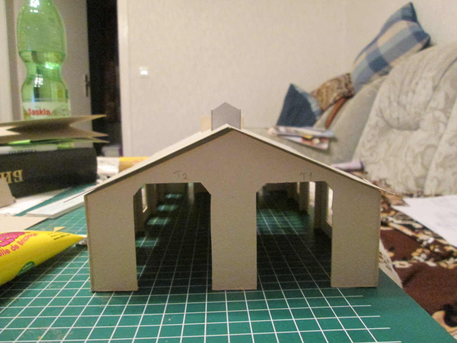

Делаю депо с картона
но там должна быть водонапорная башня. если ее не делать. то будет просто депо без нее, а так типа должно быть так
примерка с тепловозом

Re: Это мой макет!
Хорошо получается депо!

Re: Это мой макет!
Поддерживаю!Отлично сваял!Молодца.
А прототип откуда взял?
Re: Это мой макет!
Stinky писав:Поддерживаю!Отлично сваял!Молодца.
лично фантазировать не умею, особенно с размерами, поэтому одно время искал чертежи в нете. чертежи взял с этого сайта http://www.mec-stadthagen.de/40402/42830.html
там есть и фотографии, это депо в Штадтхагене-Вест

сегодня чуть чуть поработал над крышей

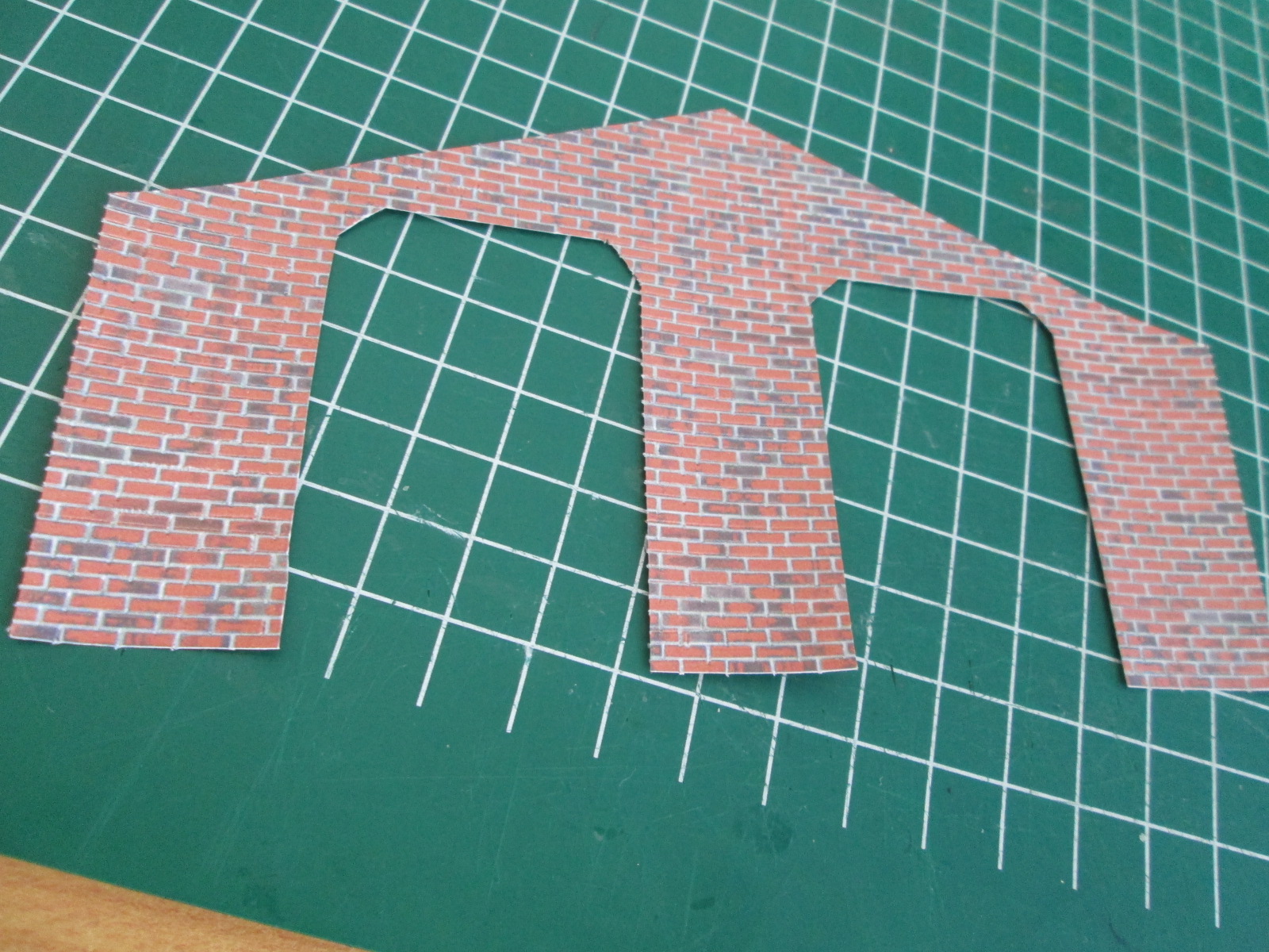

вчера пару часов потратил на продавливание первых кладок кирпича

Afess писав:вчера пару часов потратил на продавливание первых кладок кирпича
Привет, Андрей! Вообще-то имитацию ВСЕЙ кладки для этого депо ты мог сделать примерно за час, но делать это надо было до сборки корпуса. На плоских деталях, на столе, под линейку весь процесс проходит очень быстро и качественно. После проведения пары линий сразу поймёшь, какое требуется усилие для получения нужной глубины. Попробуешь давить просто на столе, на коврике для резки или на подложке помягче и сразу выработаются свои навыки.
На собранном здании нужного эффекта достичь сложно, хотя можно. Когда-то производил такую операцию по имитации расшивки на готовом здании, которое делал коллега. Надо было помочь товарищу. Делал оправку из дерева и зажимал в тисках,чтобы выступала консолью, на неё одевал здание и далее чертил иглой под линейку. Всё сделал, но это уже было от полной безысходности.
И ещё раз напомню, что при продавливании иглу почти кладём на картон. Заточка и полировка иглы тоже очень сильно влияют на конечный результат.
Re: Это мой макет!
Stinky писав:Кирпич вполне хороший.Как по мне.Ну а где ваши впечатления от продавливания
и конечного результата труда? 8-)
впечатления ) ок вот впечатления. терпения точно надо иметь побольше. сами длинные линии быстро прочерчиваются а вот короткие уже медленно и сильно устает рука. плюс внимательность надо иметь. чтобы чертить. но если потерпеть то получается в конце концов здорово. на фото не передается так как видно в реальности, плюс само по себе на ощупь уже не гладкая бумага.
Юра, спасибо за комментарий. Именно на столе я выдавливал уже на распечатанной текстуре, положив на коврик и по линейке. Если делать на картоне, то тогда под покрас. Иглу именно держал практически лежа. а так как она маленькая воткнул ее в карандаш, в котором стержни выдвигаются
хотя с такой распечатанной текстурой можно было и не давить. одно только вот думаю что в реальности если этот размер текстуры увеличить, то кирпич получается большим )

сделал переднюю часть депо
