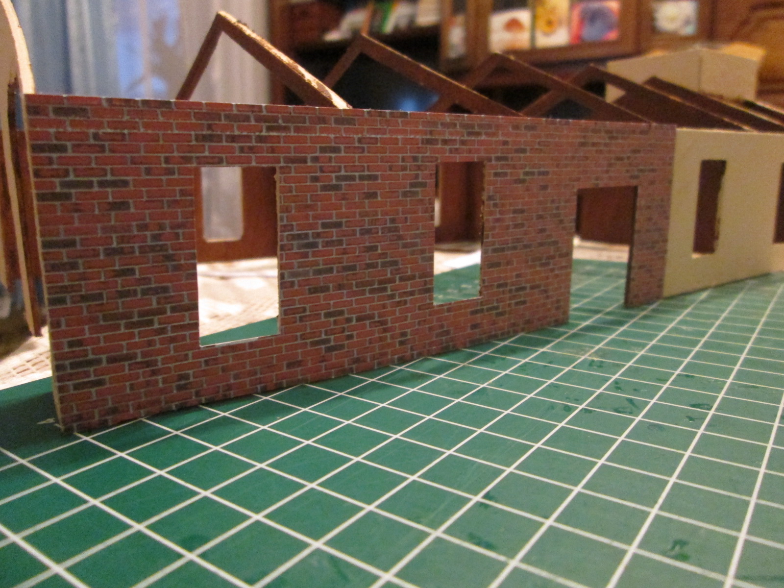

вчера пару часов потратил на продавливание первых кладок кирпича

Кирпич вполне хороший.Как по мне.Ну а где ваши впечатления от продавливания
и конечного результата труда? 8-)
Повідомлень: 3313
Has thanked: 1983 times
Been thanked: 4017 times
Re: Это мой макет!
Afess писав:вчера пару часов потратил на продавливание первых кладок кирпича
Привет, Андрей! Вообще-то имитацию ВСЕЙ кладки для этого депо ты мог сделать примерно за час, но делать это надо было до сборки корпуса. На плоских деталях, на столе, под линейку весь процесс проходит очень быстро и качественно. После проведения пары линий сразу поймёшь, какое требуется усилие для получения нужной глубины. Попробуешь давить просто на столе, на коврике для резки или на подложке помягче и сразу выработаются свои навыки.
На собранном здании нужного эффекта достичь сложно, хотя можно. Когда-то производил такую операцию по имитации расшивки на готовом здании, которое делал коллега. Надо было помочь товарищу. Делал оправку из дерева и зажимал в тисках,чтобы выступала консолью, на неё одевал здание и далее чертил иглой под линейку. Всё сделал, но это уже было от полной безысходности.
И ещё раз напомню, что при продавливании иглу почти кладём на картон. Заточка и полировка иглы тоже очень сильно влияют на конечный результат.

впечатления ) ок вот впечатления. терпения точно надо иметь побольше. сами длинные линии быстро прочерчиваются а вот короткие уже медленно и сильно устает рука. плюс внимательность надо иметь. чтобы чертить. но если потерпеть то получается в конце концов здорово. на фото не передается так как видно в реальности, плюс само по себе на ощупь уже не гладкая бумага.
Юра, спасибо за комментарий. Именно на столе я выдавливал уже на распечатанной текстуре, положив на коврик и по линейке. Если делать на картоне, то тогда под покрас. Иглу именно держал практически лежа. а так как она маленькая воткнул ее в карандаш, в котором стержни выдвигаются
хотя с такой распечатанной текстурой можно было и не давить. одно только вот думаю что в реальности если этот размер текстуры увеличить, то кирпич получается большим )

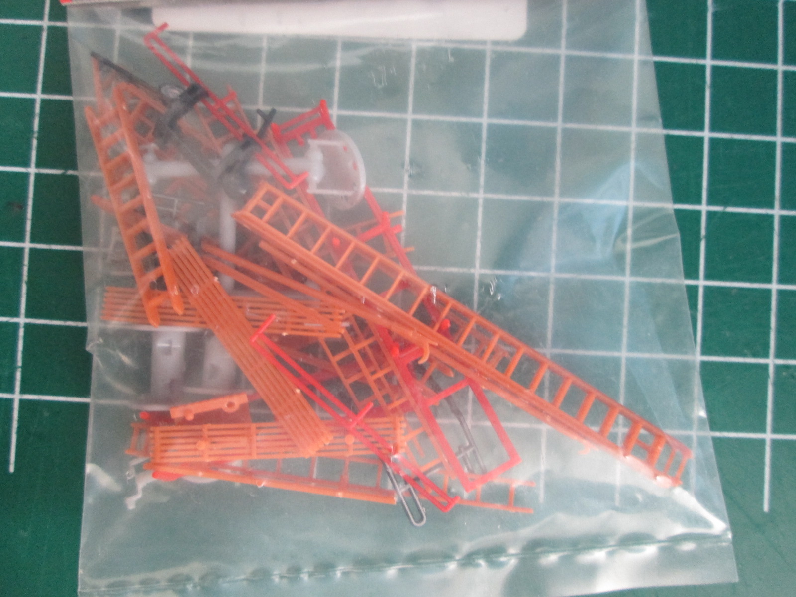

взял еще лесенки на запчасти, мож что пригодится куда, особеннона вагоны
а также пожарный набор, который тоже планировал приспособитьна свои самоделки, мож что-то использую по назначению
