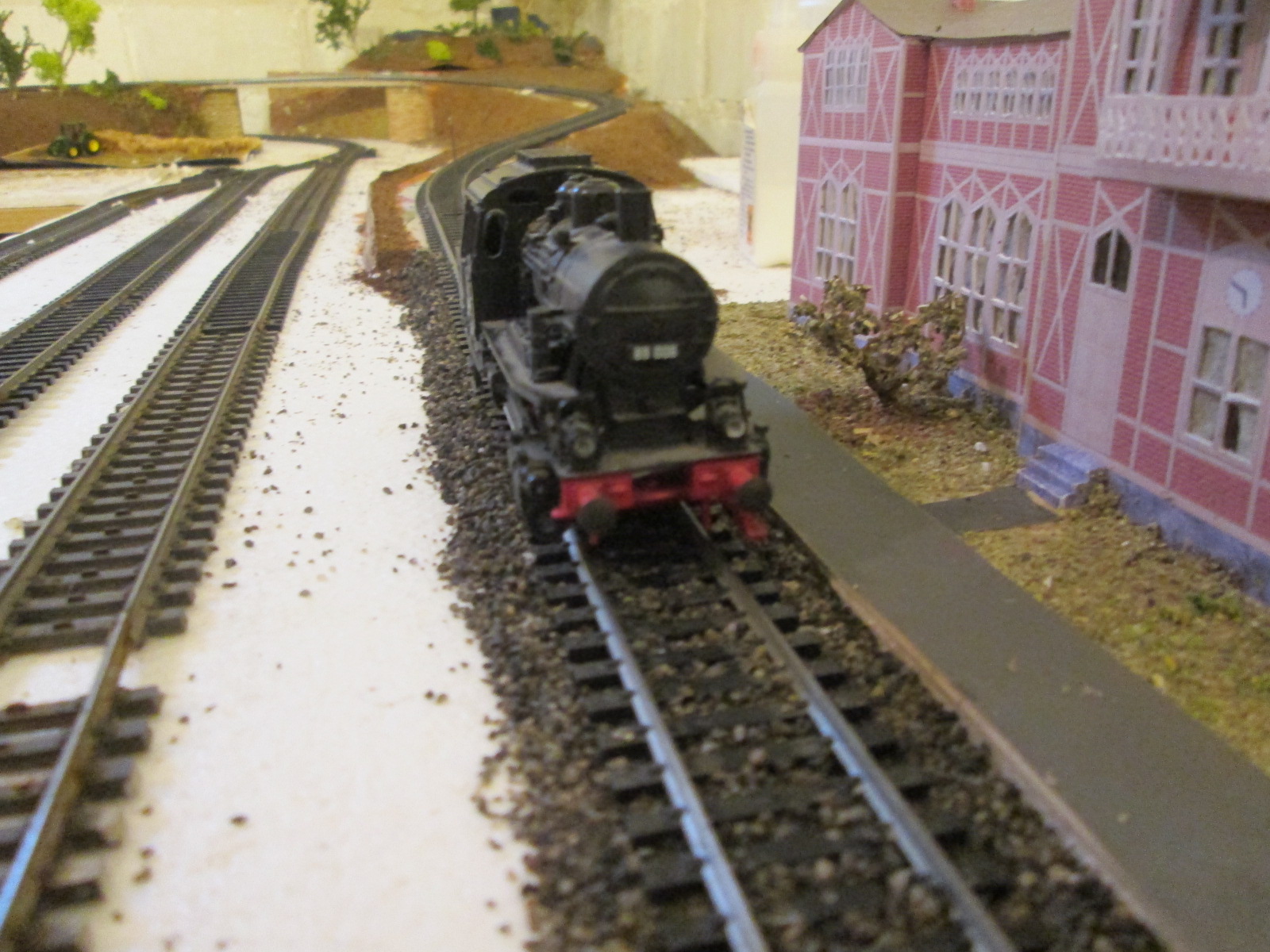

попробовал позавчера обсыпать кусок участка насыпью
я вот думаю большую петлю запитать в трех местах, чтобы наверняка. а вот со стрелками не знаю как быть. думаю те провода что там паял убрать напроч. ну и между участками сделать разрыв по одному рельсу. вопрос только вот в чем. как правильно организовать подпитку на стрелках? зависит все это от вида стрелок?

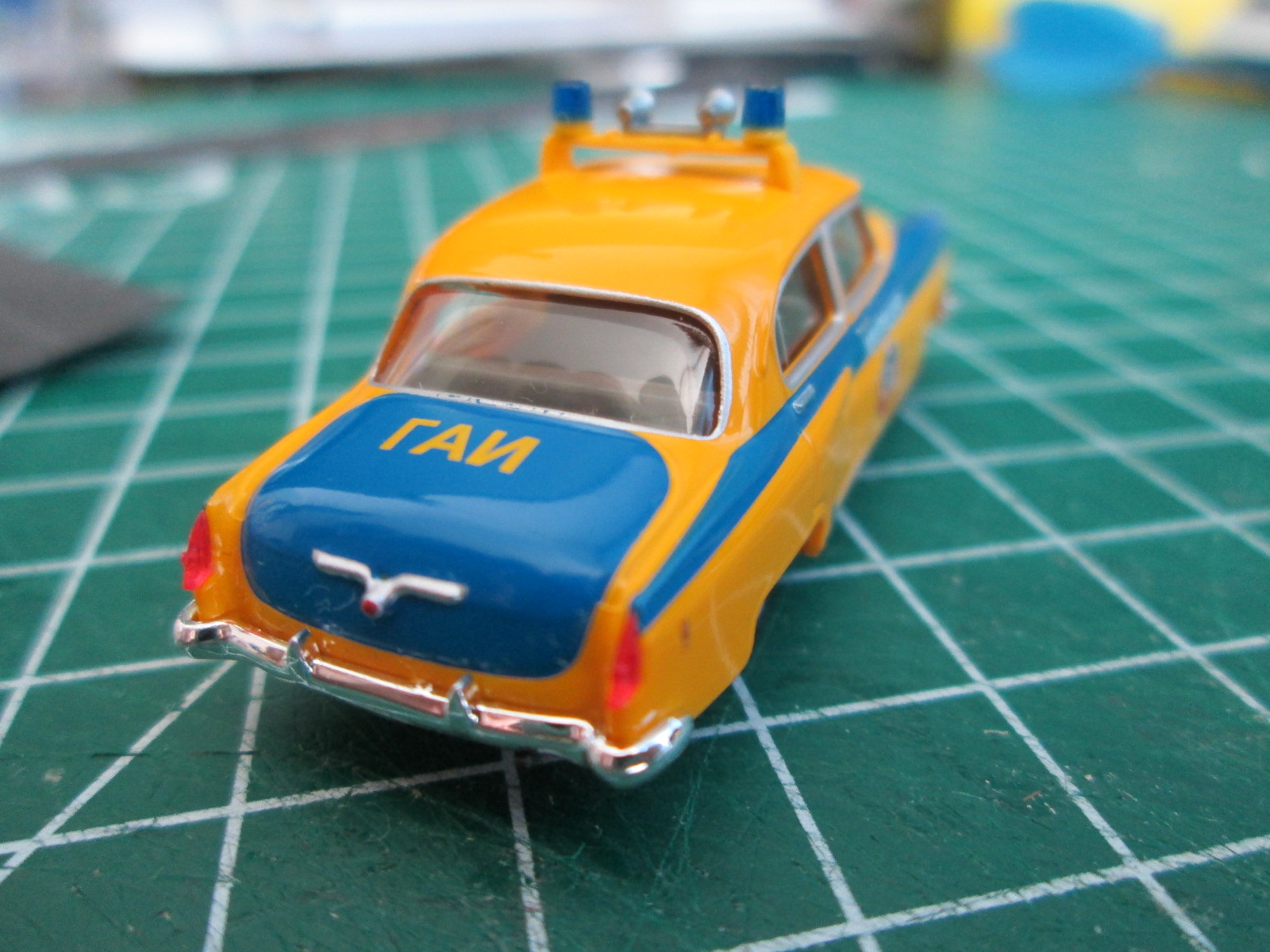

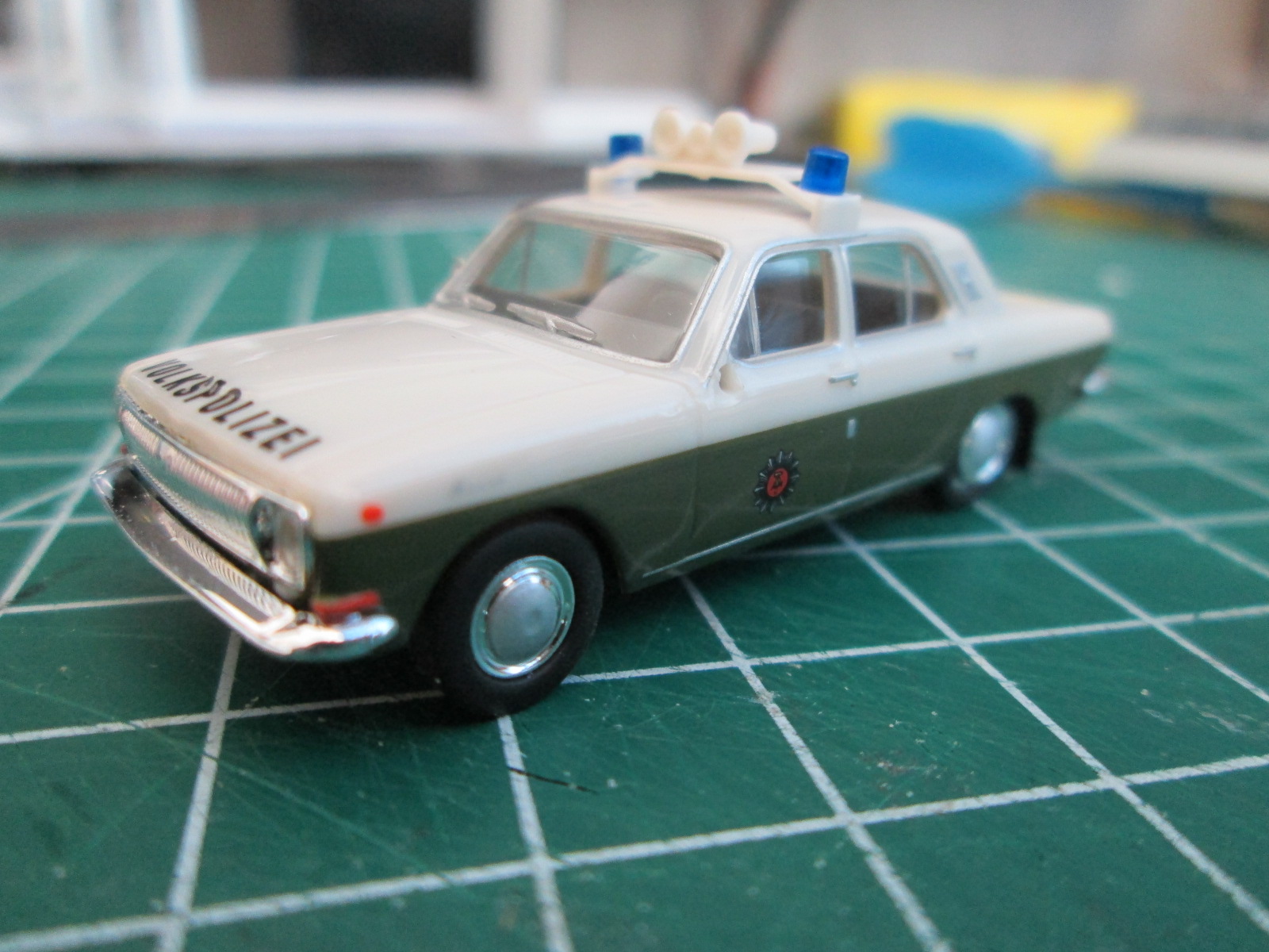

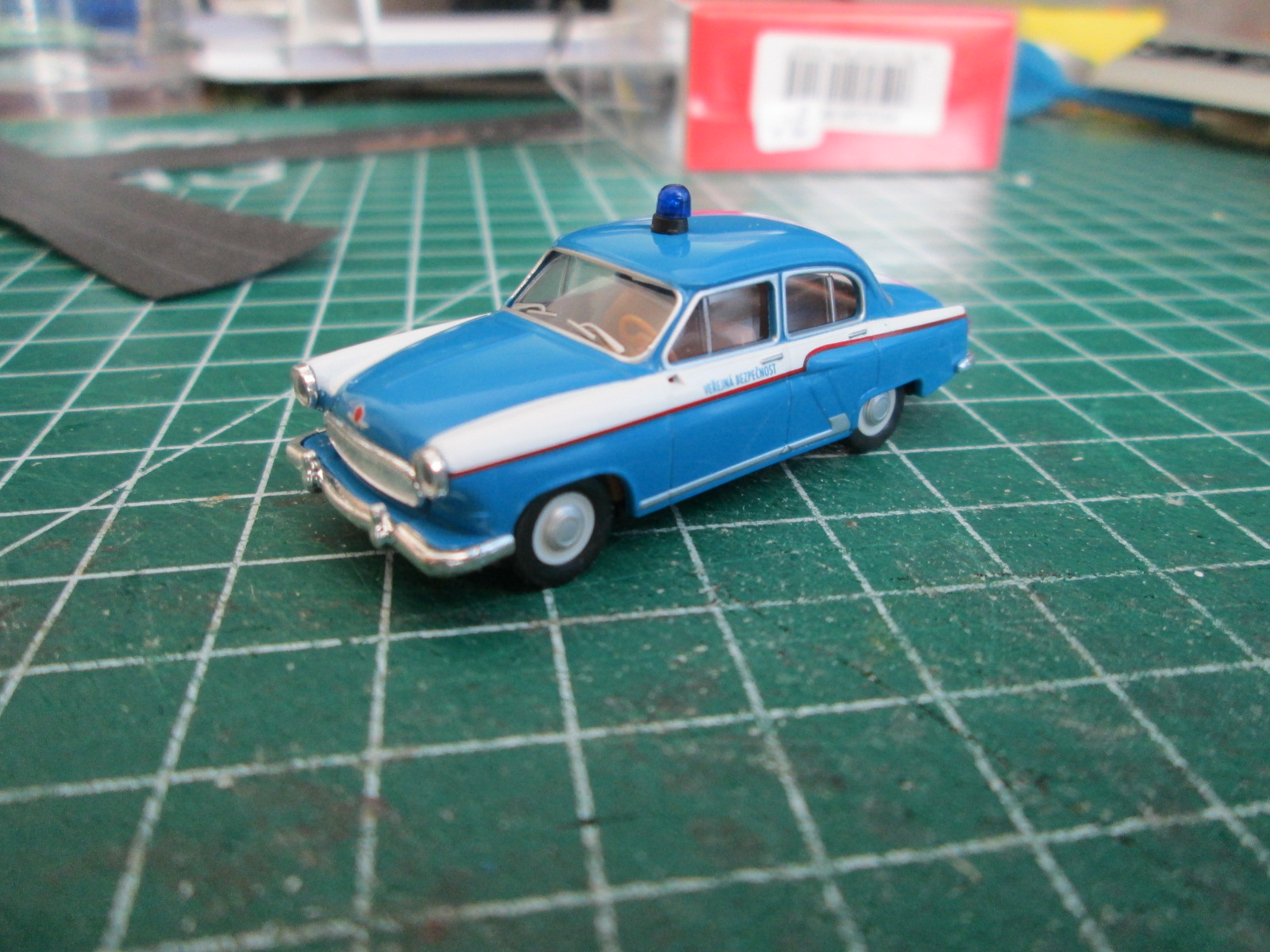

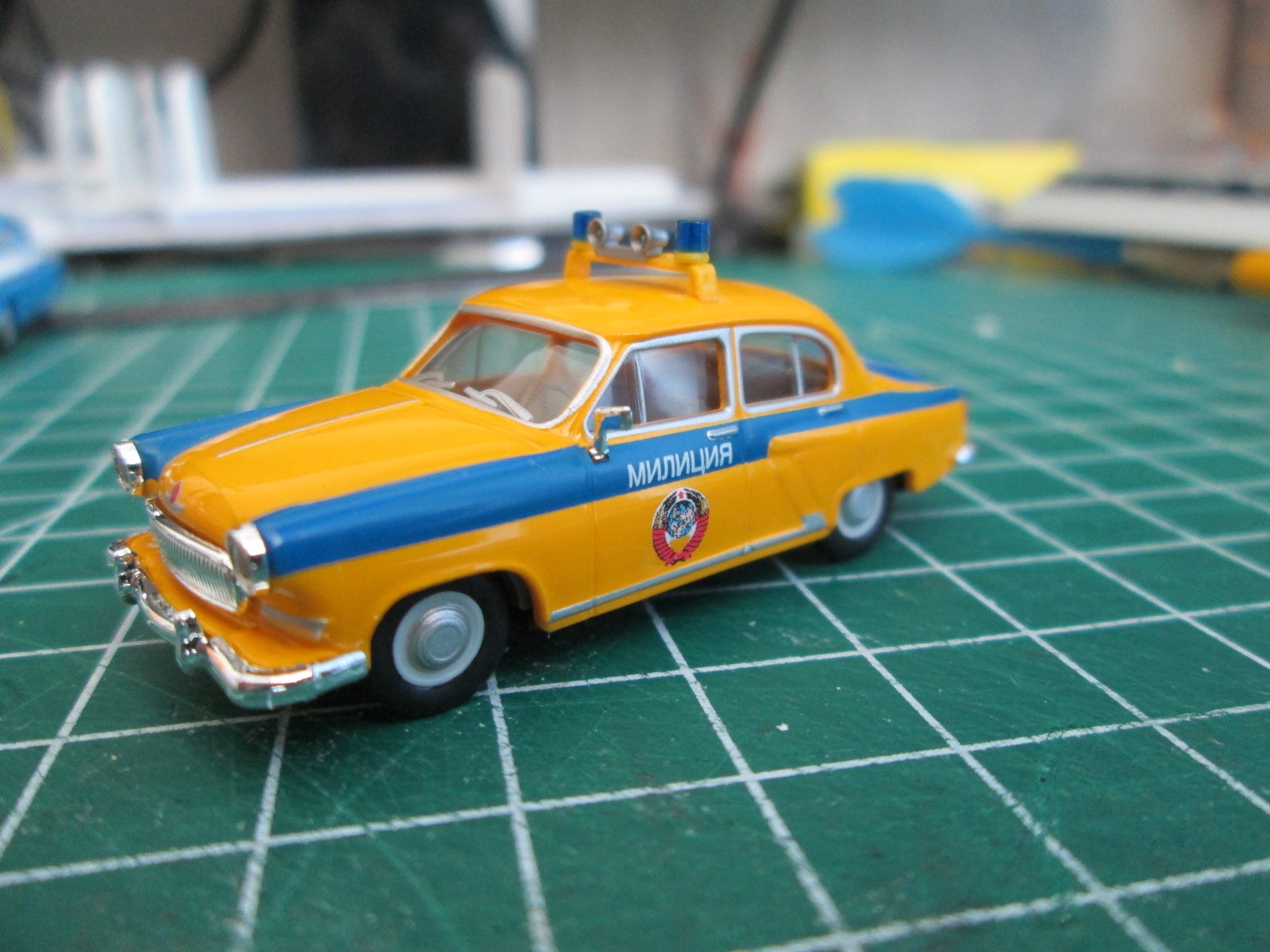

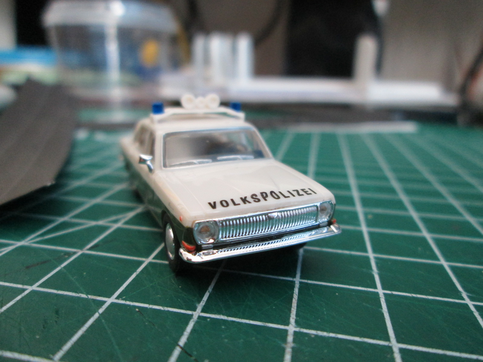

сегодня смотался на 2 ярмарки. первая просто погулял, хотьи видел там малость модельки, а на второй, на ярмарке модельниых игрушек, я прикупил себе 3 машинки
Повідомлень: 6362
Has thanked: 1564 times
Been thanked: 3370 times
Re: Это мой макет!
Оно и правильно.Сначала зарядился позитивом и вдохновением на
ретро выставке,а потом закрепил впечатления моделями. 8-)
Получилась прям подборка милицейских "Волг".Может с одного набора? :?
Re: Это мой макет!
Stinky писав:Оно и правильно.Сначала зарядился позитивом и вдохновением на
Ну данное ретро без вдохновления взял бы ) Первую волжанку зеленую сын заметил, что написано по русски. Вторую синию я заметил, что есть схожесть с желтой. Убедился на упаковке надпись "Волга М21". Третья зеленая. Смотрю и вроде да и вроде нет, посмотрел надпись "волга М24". Все волжанки фирмы Herpa. По отдельности стоили 7, 11, 13 евро. Мужик заметил, что 3 никак не хочу брать, а выбрал 2, так спросил буду брать третью? Я помялся он сам скинул и отдал все за 25).
Видел также "Лада 1300", но на нем на переднем капоте были цветочки, как буд-то участник заезда или юбилейный какой. цена была 20 евро и тут же стояла надпись сидка 50%. Но чет после облазивания забыл где она была так ине взял. также видел автобус Икарус, хоть с немецкими надписями, но найти так ине смог повторно. Советской техники мало, все только европейские и больше современные

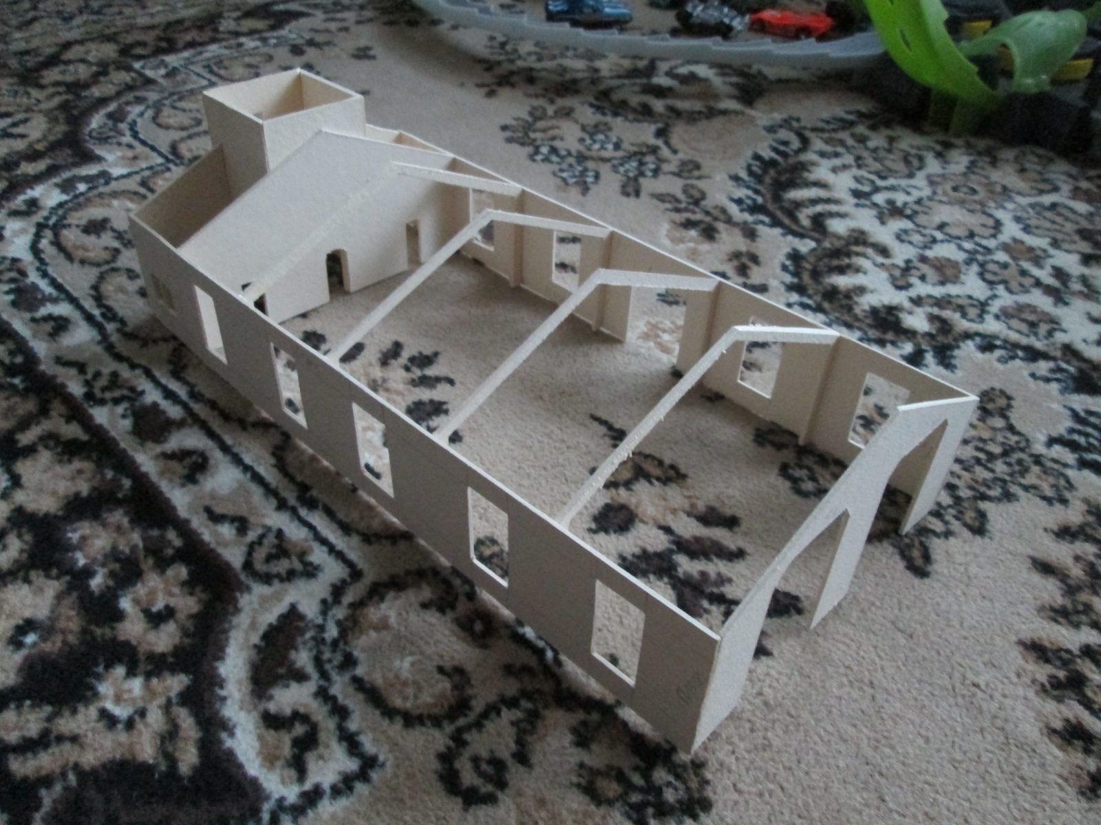

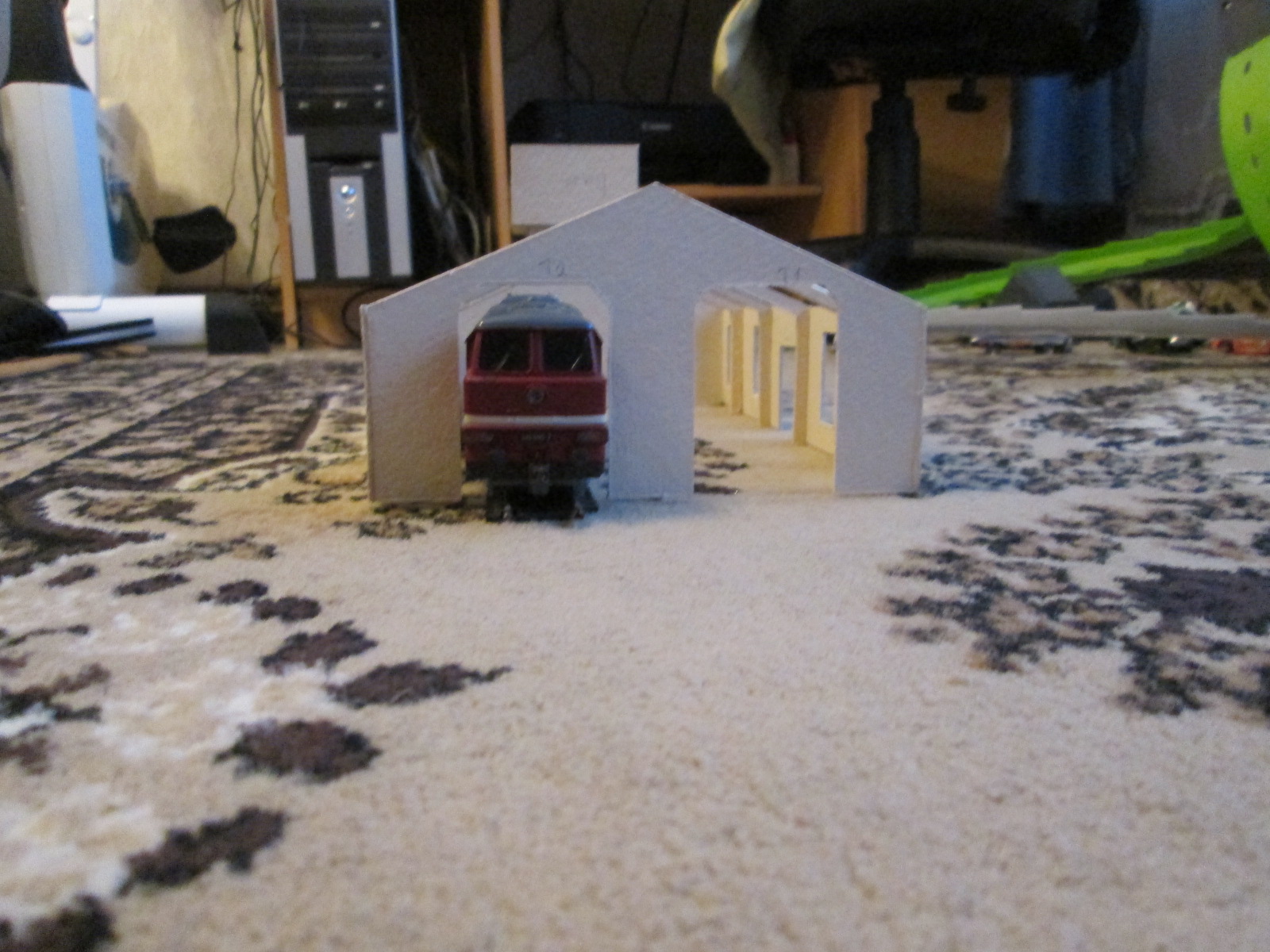

Делаю депо с картона
но там должна быть водонапорная башня. если ее не делать. то будет просто депо без нее, а так типа должно быть так
примерка с тепловозом
Has thanked: 1164 times
Been thanked: 1291 times
Re: Это мой макет!
Хорошо получается депо!

Re: Это мой макет!
Поддерживаю!Отлично сваял!Молодца.

Re: Это мой макет!

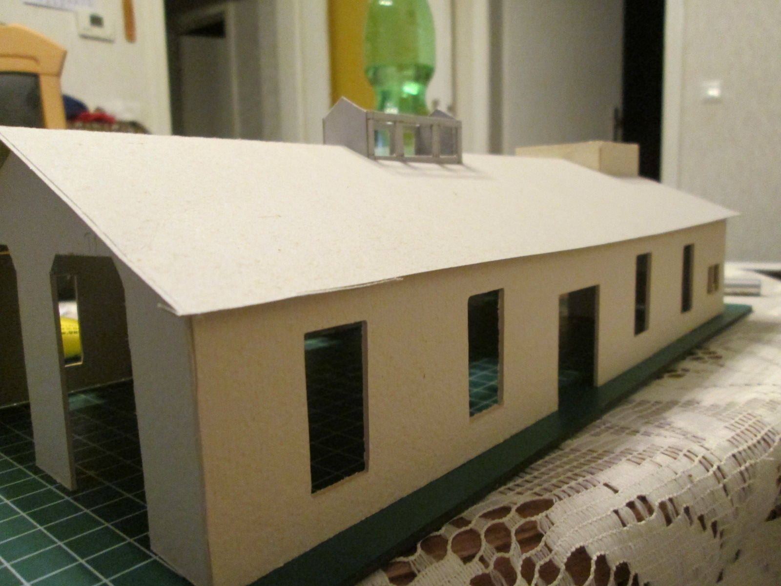

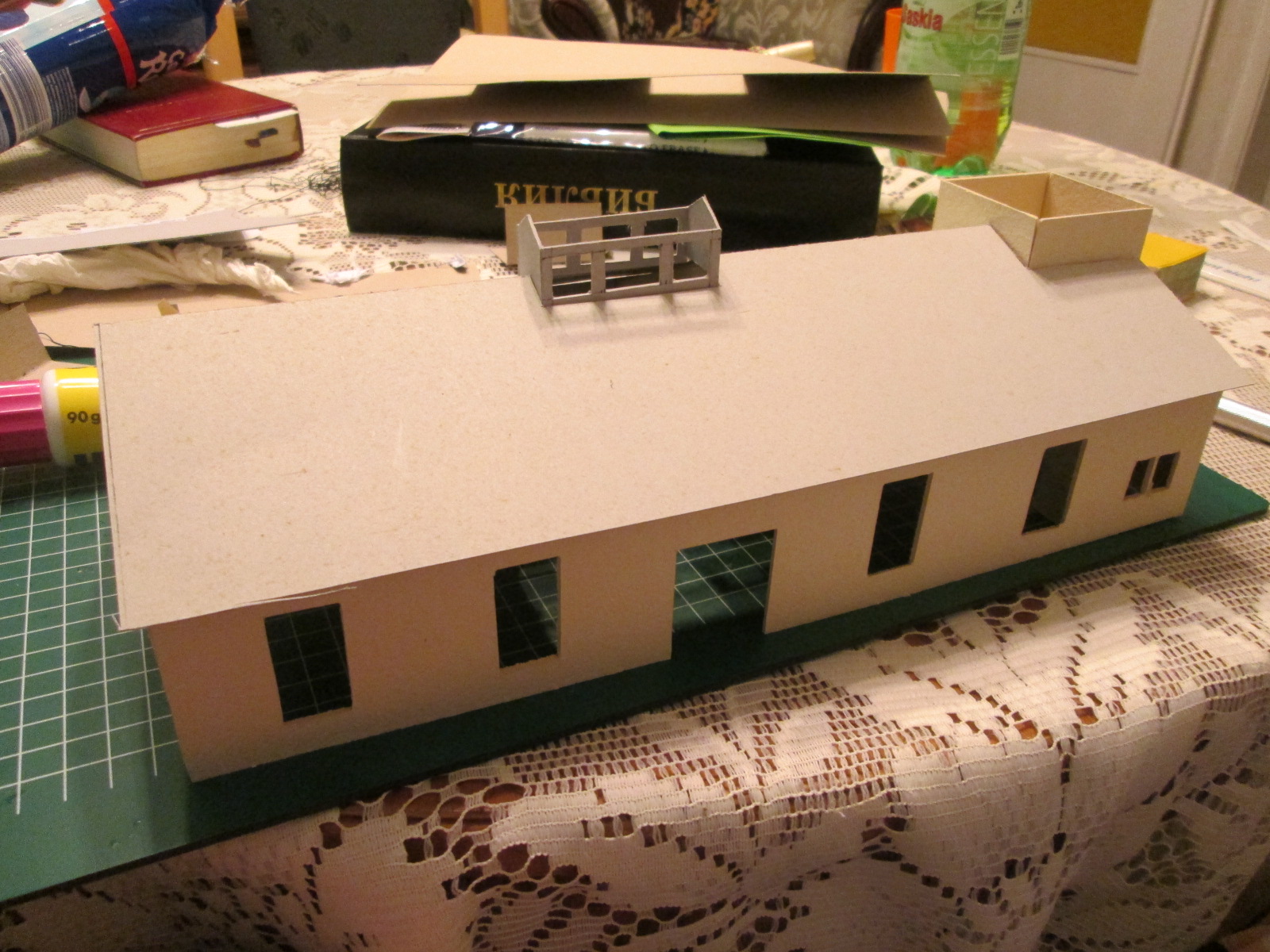

сегодня чуть чуть поработал над крышей
Re: Это мой макет!
Дуже хороше депо виходить!!!

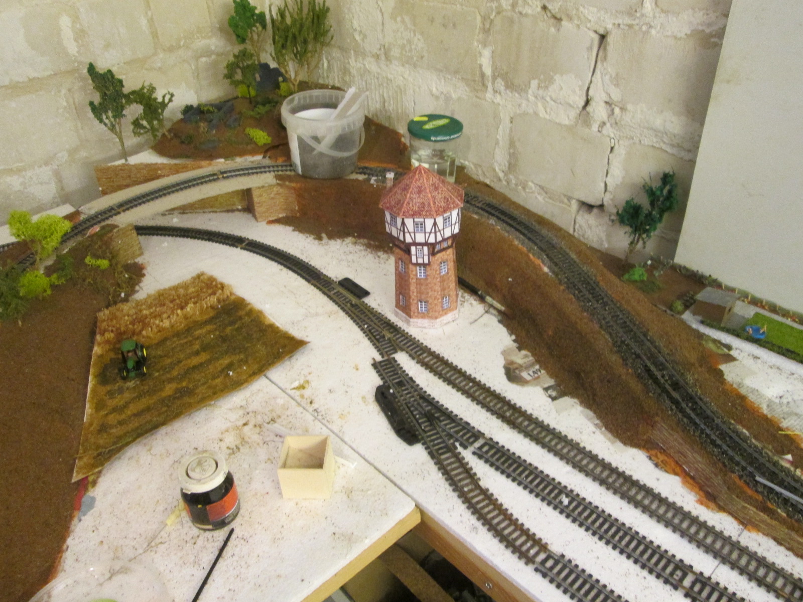

сегодня сносил депо в подвал к макету дабы определиться с местом
вот так видится мне будушее макета
все еще в задумке куда поставить башню
все таки решился тут аппендиск сделать и сбда сдалть погрузочный цех какого-нить предприятия

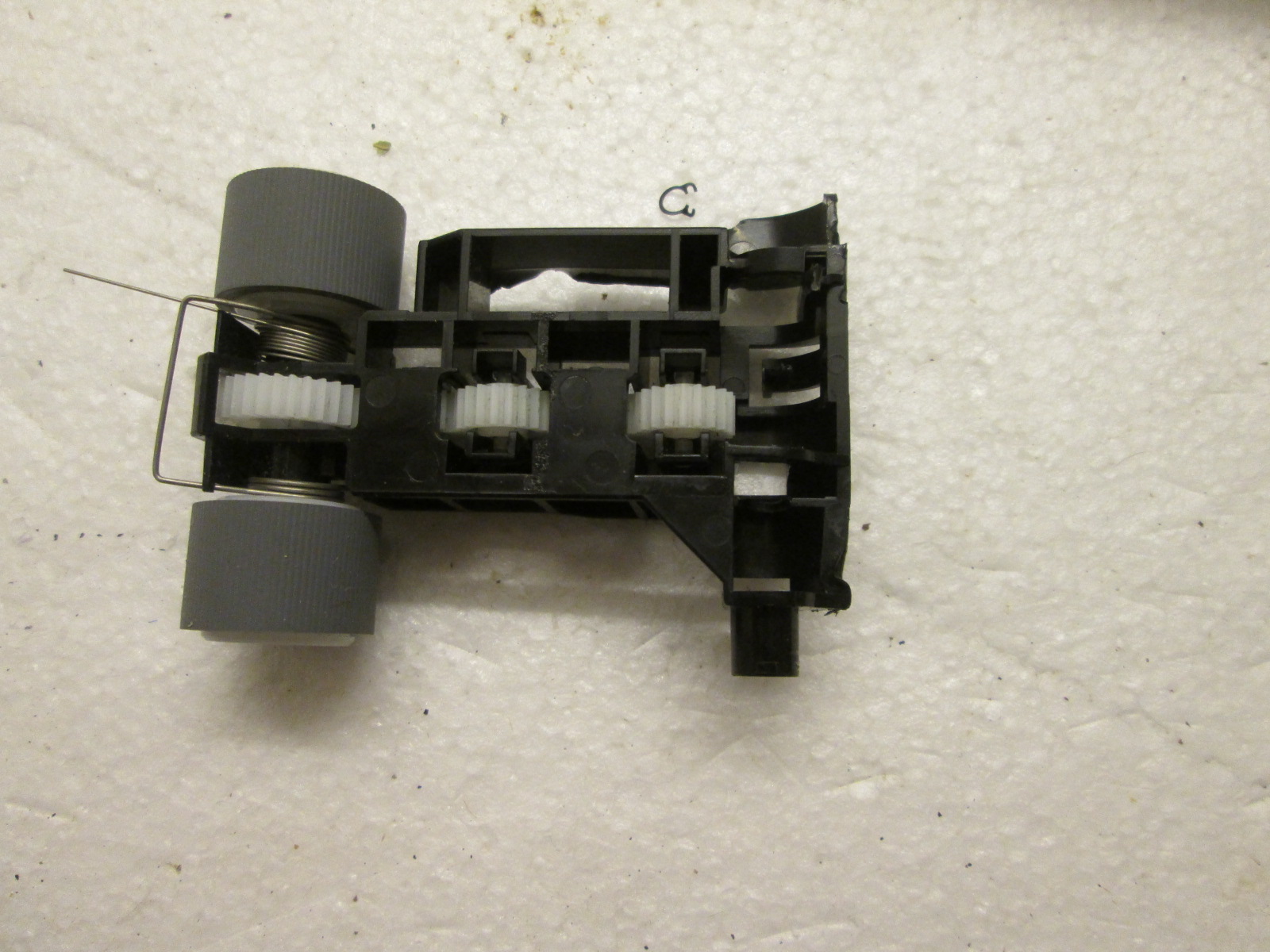

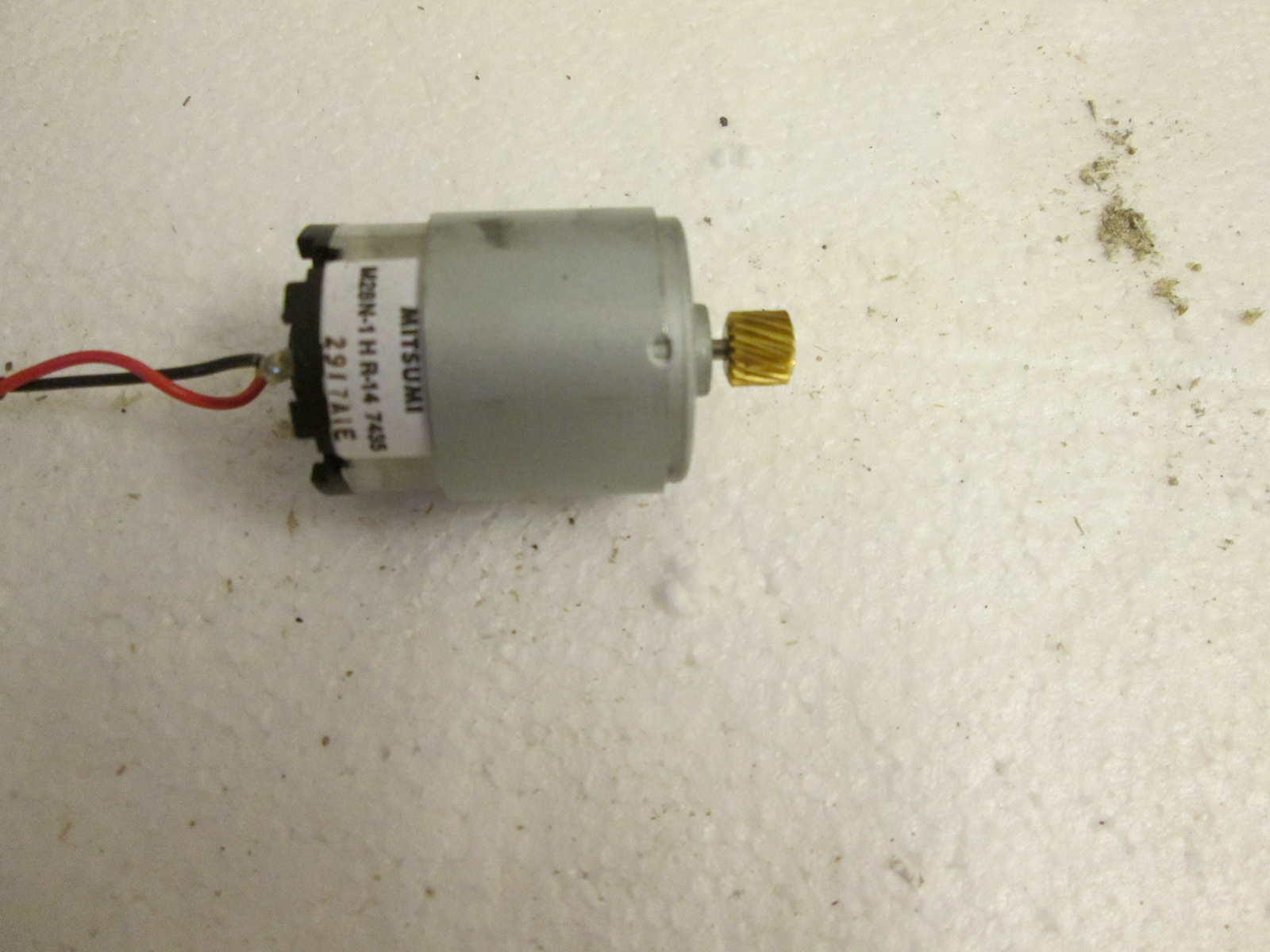

ну и не по теме, выколупал с принтера, мож пригодится

Re: Это мой макет!
Лично мне больше всего понравилась башня непосредственно возде
депо.Думаю это логично.Также за депо пути очень в тему для скажем
угольной разгрузки,экипировки-промывки локов и один путь для
служебной техники(краны,дрезины). :roll:

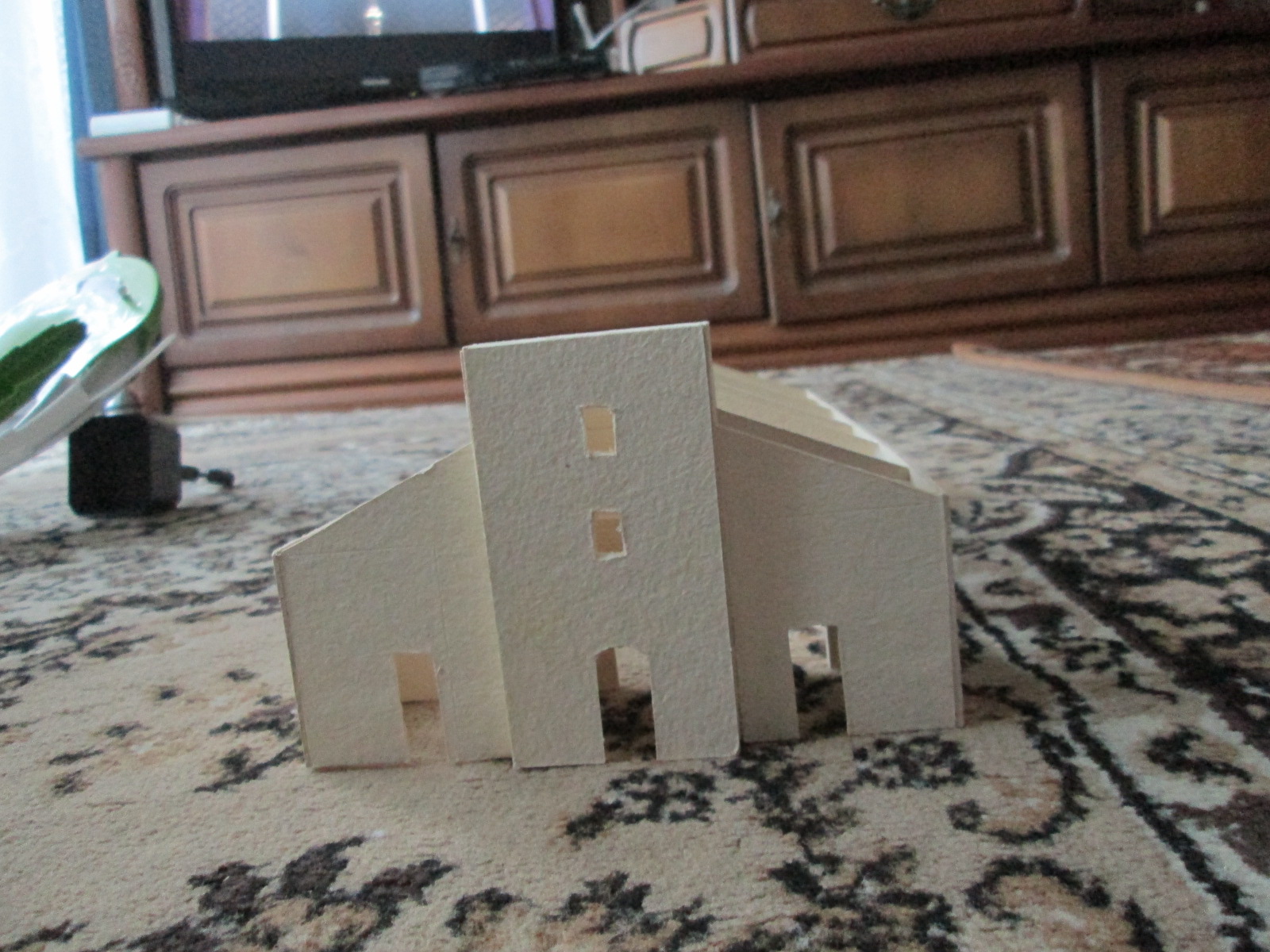

сделал переднюю часть депо

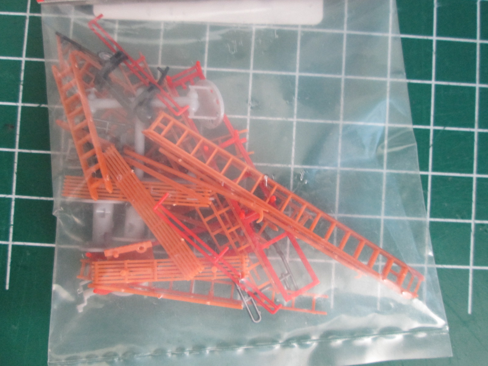

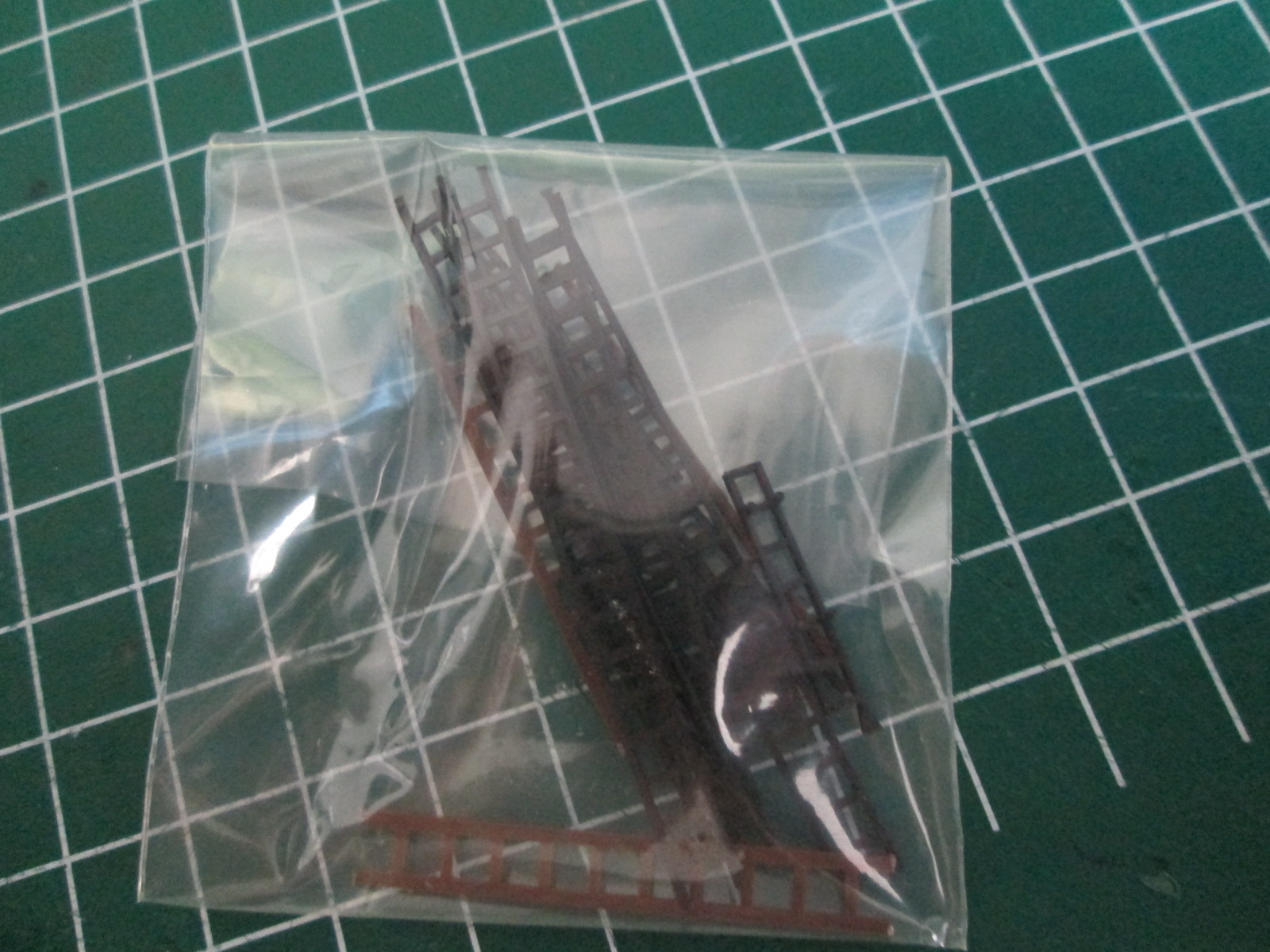

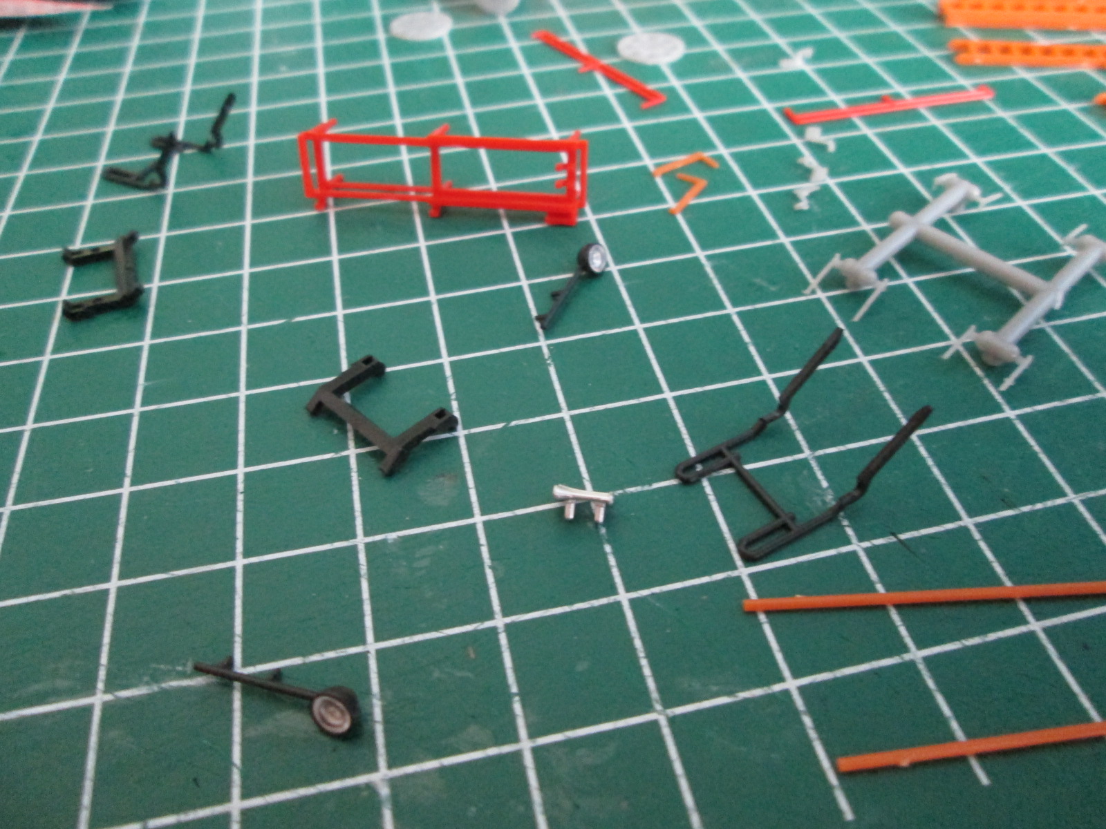

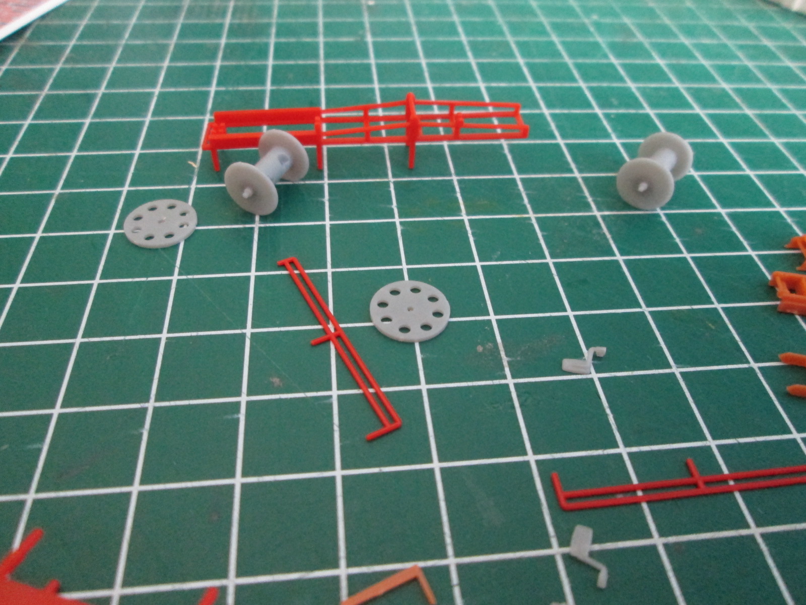

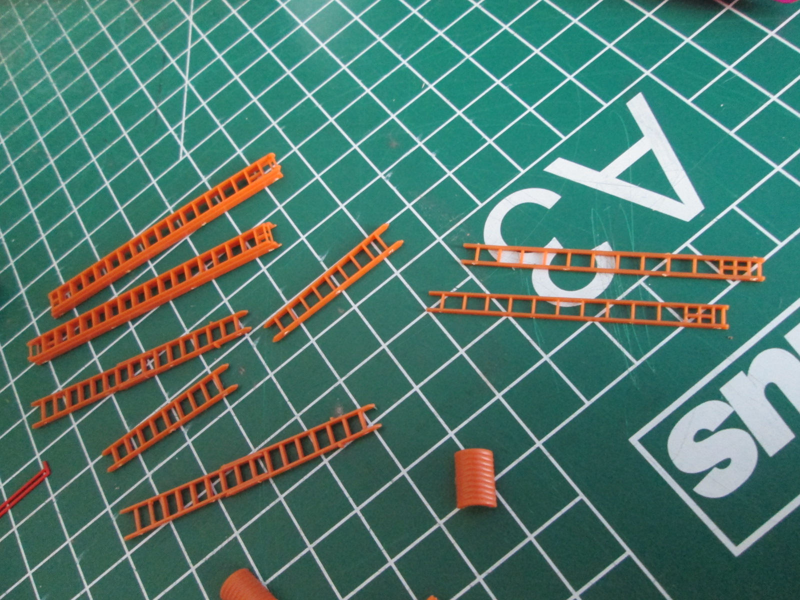

взял еще лесенки на запчасти, мож что пригодится куда, особеннона вагоны
а также пожарный набор, который тоже планировал приспособитьна свои самоделки, мож что-то использую по назначению
