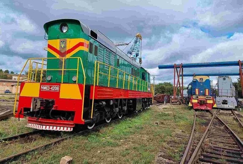

Наступна спроба зробити вагон самостійно. Фітингова платформа. Запланував щось схоже на модифіковану 13-4012.
Для розуміння, олдова бортова 13-4012 виглядає ось так:
Старі доволі активно модифікують, а у каталогах вагонобудівних заводів є нові варіанти на базі вагонів 13-4012. Модифіковану бачив у Одесі, як бачимо, не стали зрізати провушини під стійки та упори на торцях (на найближчій до глядача колії, праворуч).
Хоча є запас провушин, вирішив робити більш сучасну на вигляд. Детальних креслень все равно немає, тому деякі моменти підглядав на схожих вагонах.
