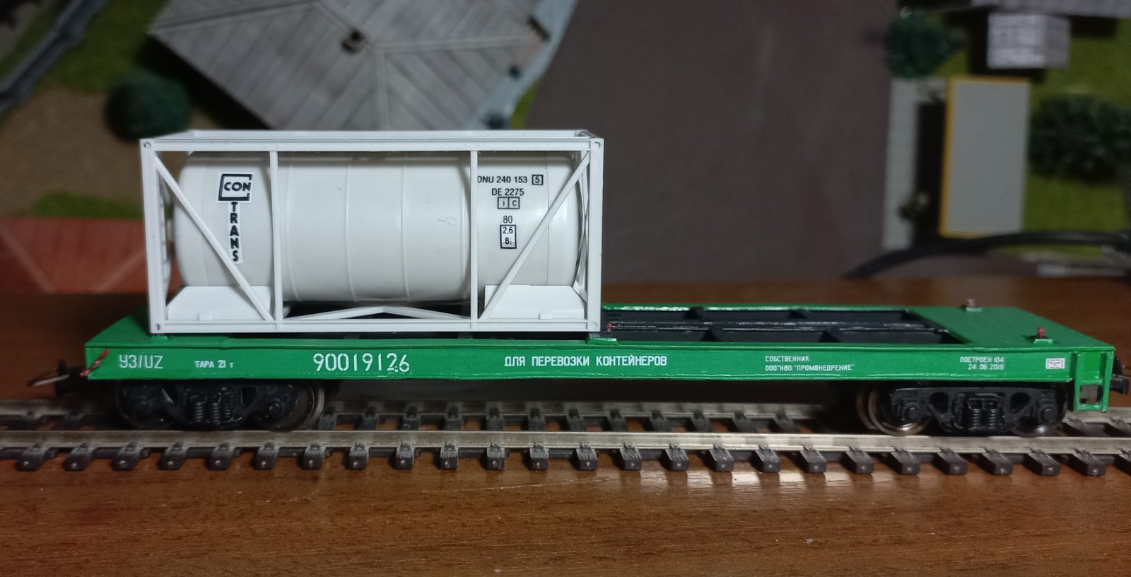

Довго шукав, але таки не знайшов "піковський" контейнеровоз у незайманому стані. Зазвичай, з них обдерте було все - починаючи від контейнерів, і закінчуючи дрібними деталями. Стійки, підніжки, тощо. Був варіант взяти нове "Піко", але ті вагони зі стартовиків без жодних написів... Дякуючи уважному Stinky, який побачив у продажі пакетик з накладухами на подібні вагони, стало можливо шукати варіанти з втратами. Натрапив на платформу, яка була більш-менш ціла. Але були відсутні стійки, та приклеєні нерідні контейнери.
Накладні деталі встановити то не є проблема. А от з палубою довелось трішки повозитись. Хтось клеїв контейнери на "модельний" клей, тобто вплавив їх у поверхню. Після обережного демонтажу все одно залишилося багато плям та, на жаль, проплавлених заглиблень.
Довелося шпаклювати, відновлювати фактуру дошок. Вийшло не айс, але краще, ніж с плямами.
Як би там не було, більша частина палуби закрита вантажем, отже хай буде.
Вікторе, вітаю! Дуже гарний, майже, відмінний рівень реставрації! Я, як поціновувач лише PIKO, особливо на цьому наголошую! З урахуванням пошкодження! А те, що знайшли накладні деталі до таких вагонів, ток то взагали врода й вдача! Ще раз вітаю й радію за Вас!
Дякую за добрі слова! До речі, у самого зараз залишилося майже тільки PIKO... розпродаючи колекцію на військові потреби, вирішив, що ця частина колекції піде у останню чергу.

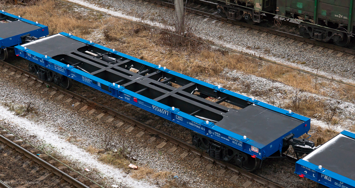

Наступна спроба зробити вагон самостійно. Фітингова платформа. Запланував щось схоже на модифіковану 13-4012.
Для розуміння, олдова бортова 13-4012 виглядає ось так:
Старі доволі активно модифікують, а у каталогах вагонобудівних заводів є нові варіанти на базі вагонів 13-4012. Модифіковану бачив у Одесі, як бачимо, не стали зрізати провушини під стійки та упори на торцях (на найближчій до глядача колії, праворуч).
Хоча є запас провушин, вирішив робити більш сучасну на вигляд. Детальних креслень все равно немає, тому деякі моменти підглядав на схожих вагонах.
Вийшло ось так:
Все б нічого (ну крім косяків), але виявилося, що акриловий лак Mr. Hobby не дружить з акриловою фарбою Tamiya :roll: І зблизька вагон нагадує дупу крокодила:
Отакої...
