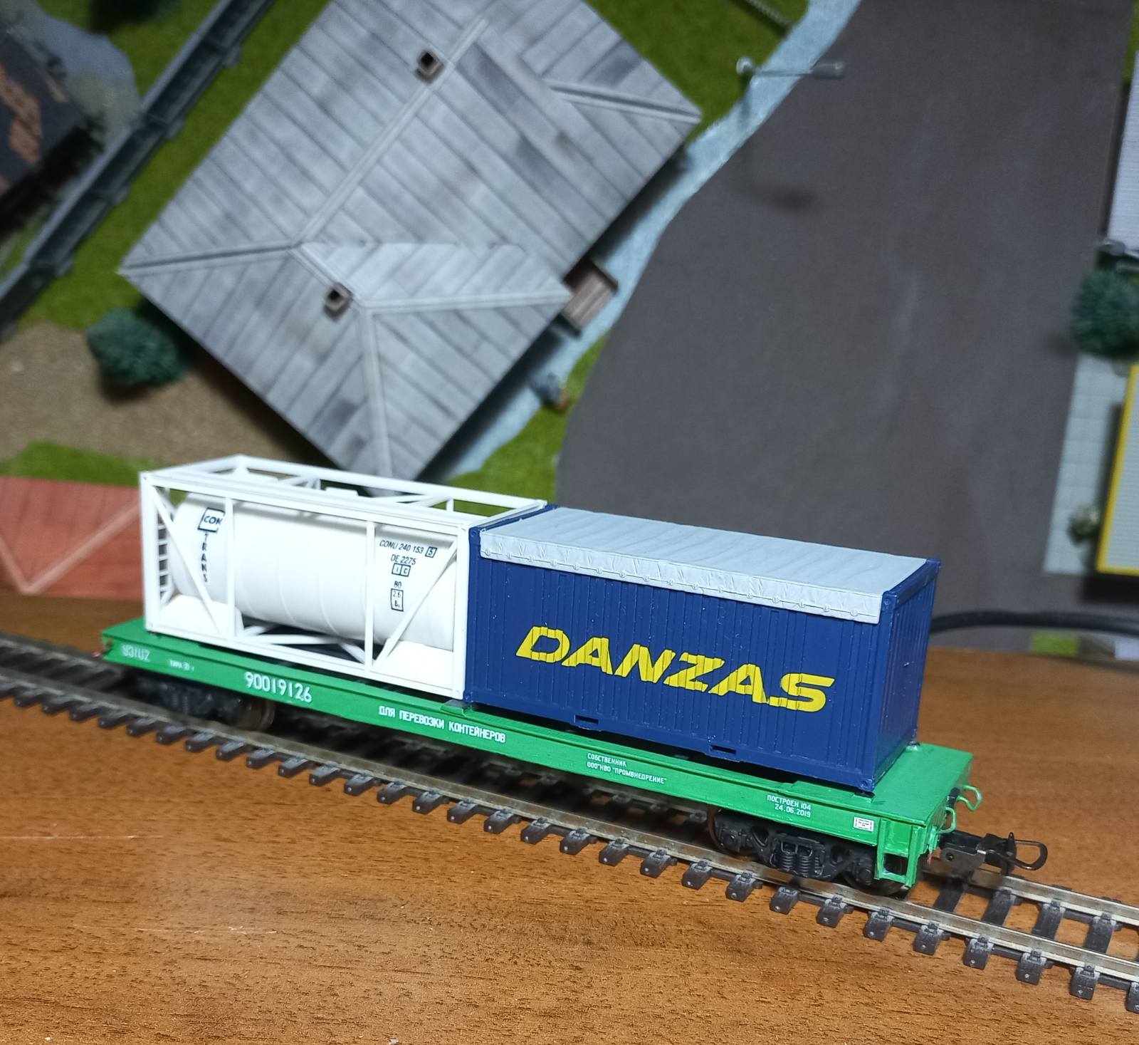

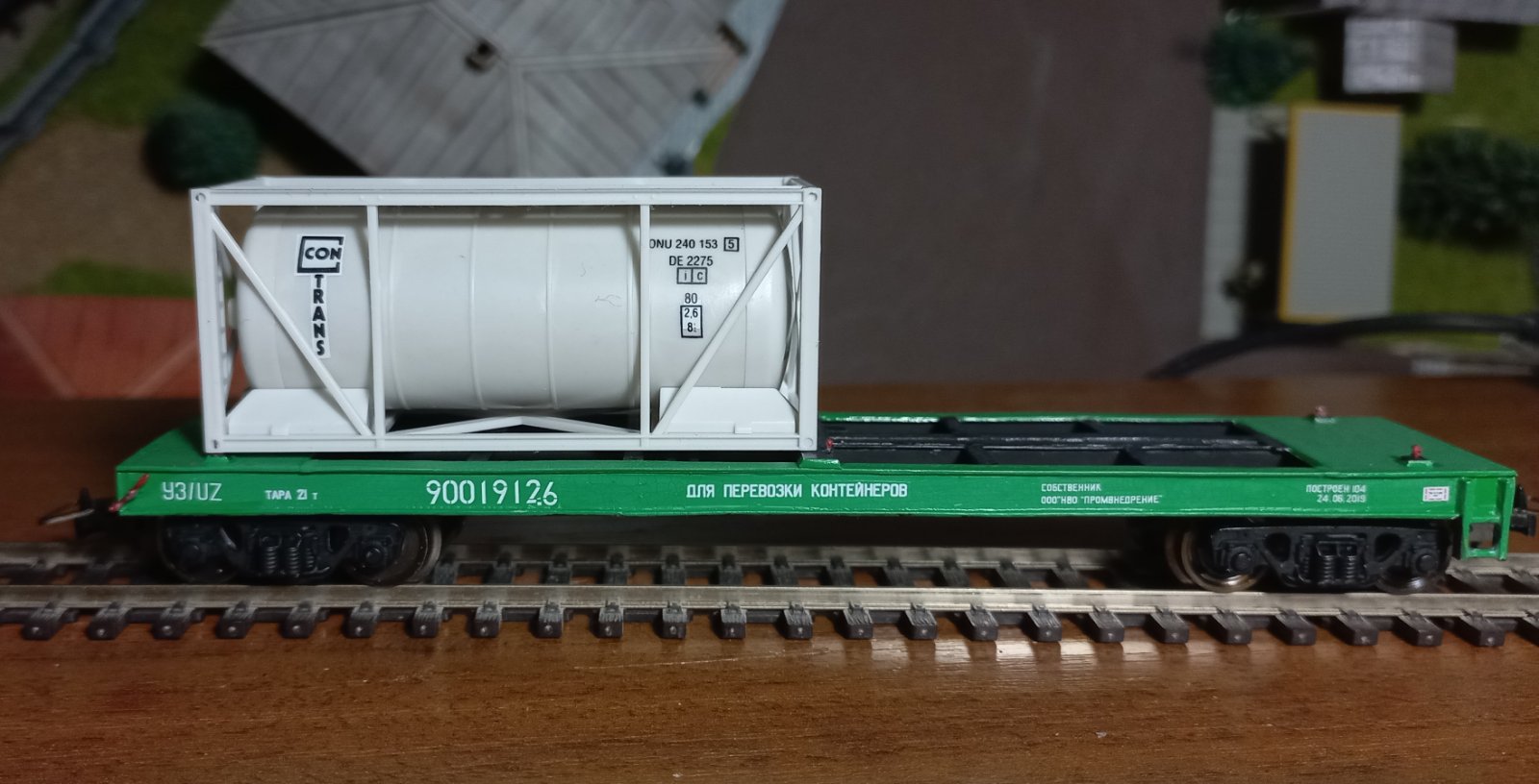

Довго шукав, але таки не знайшов "піковський" контейнеровоз у незайманому стані. Зазвичай, з них обдерте було все - починаючи від контейнерів, і закінчуючи дрібними деталями. Стійки, підніжки, тощо. Був варіант взяти нове "Піко", але ті вагони зі стартовиків без жодних написів... Дякуючи уважному Stinky, який побачив у продажі пакетик з накладухами на подібні вагони, стало можливо шукати варіанти з втратами. Натрапив на платформу, яка була більш-менш ціла. Але були відсутні стійки, та приклеєні нерідні контейнери.
Накладні деталі встановити то не є проблема. А от з палубою довелось трішки повозитись. Хтось клеїв контейнери на "модельний" клей, тобто вплавив їх у поверхню. Після обережного демонтажу все одно залишилося багато плям та, на жаль, проплавлених заглиблень.
Довелося шпаклювати, відновлювати фактуру дошок. Вийшло не айс, але краще, ніж с плямами.
Як би там не було, більша частина палуби закрита вантажем, отже хай буде.

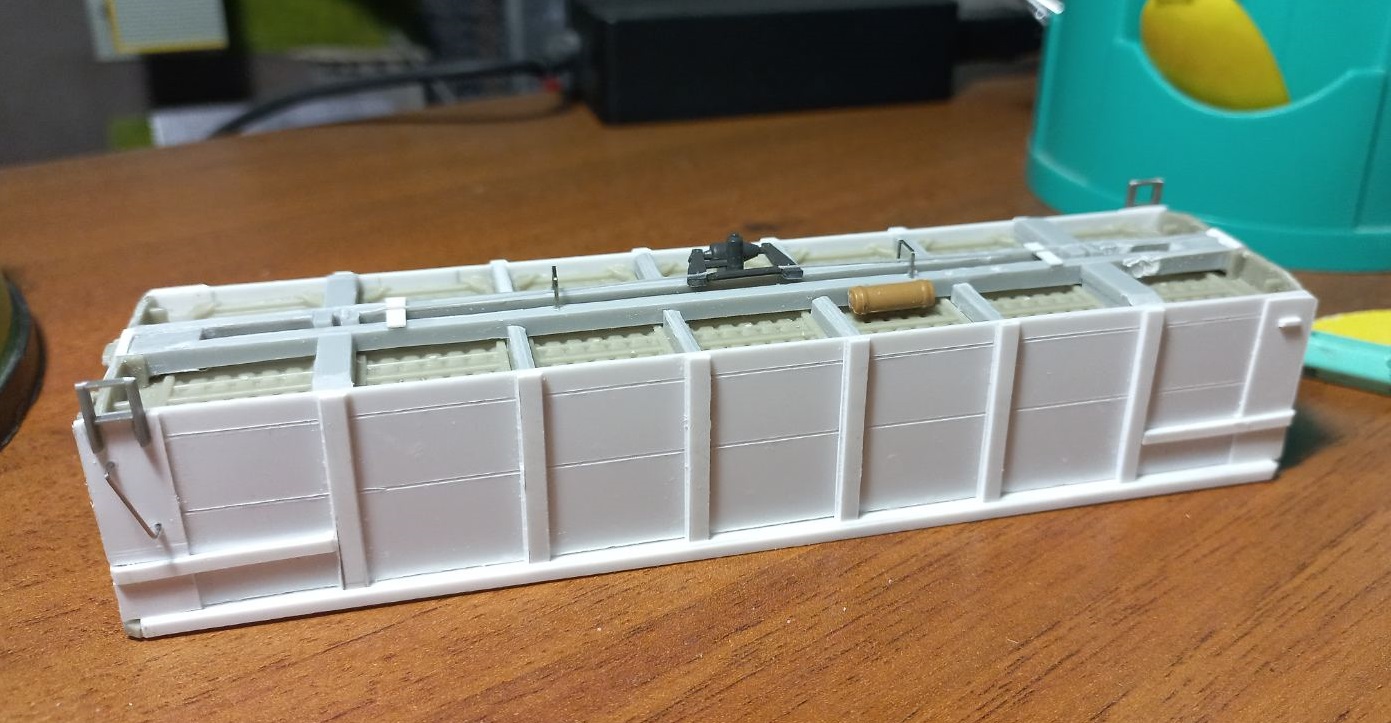

Було у мене перелите дно від "роколендівського" напіввагону. Раз є це дніще, то треба і вагон робить. Зупинився на глуходонному варіанті, щось на кшталт 12-295.
Склепав раму, борти. Ось що вийшло, у порівнянні з затрофеїним "ЛС-моделс":

Re: Малые доработки и скромные консервии от Вити
Витя, прикольный полувАген!!!

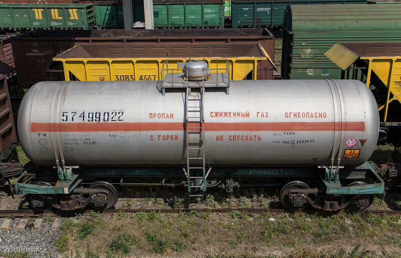

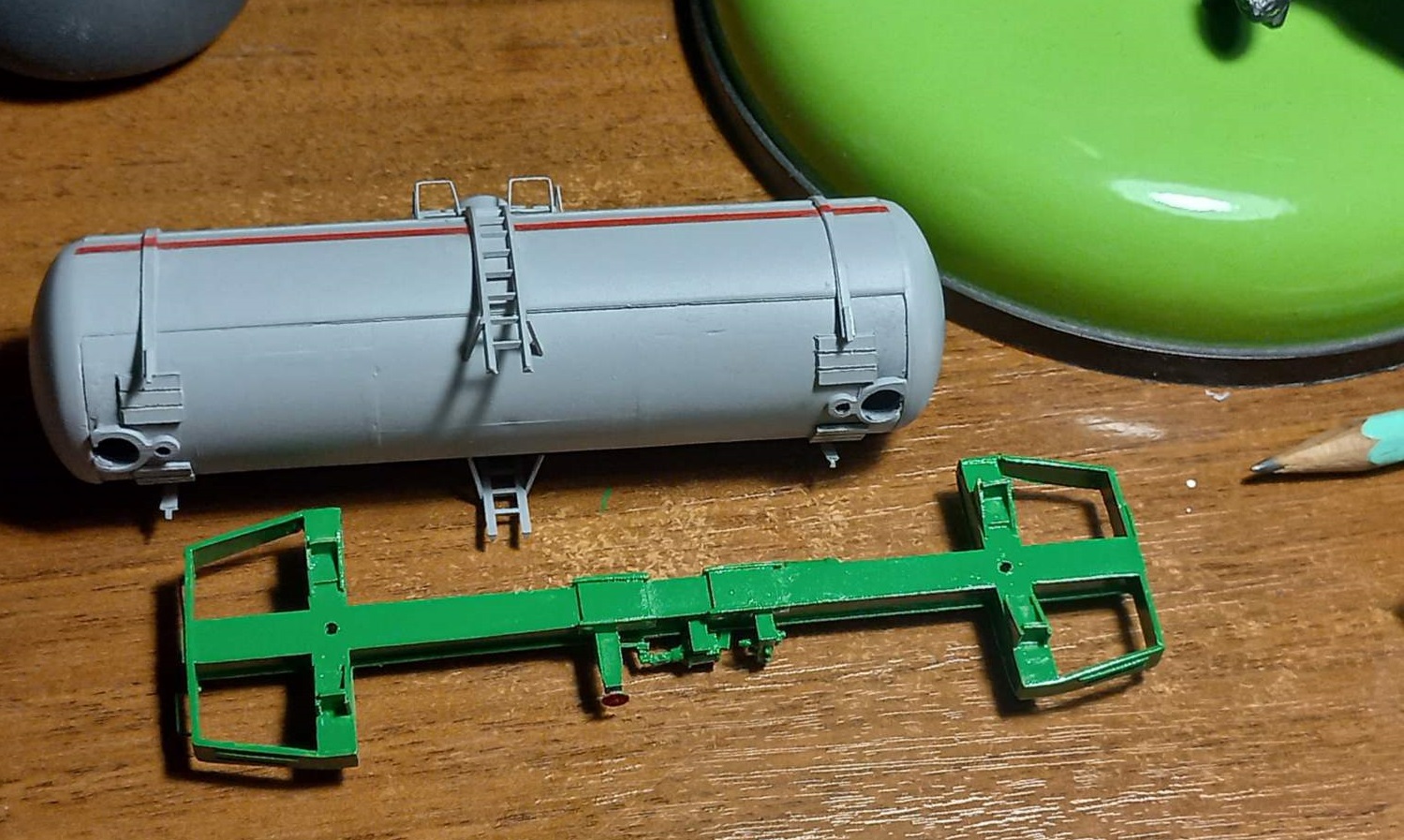

Ще одна діжка, на основі котла від лялькової "Ліми". Зробив цистерну для пропану, узагальнений образ. Фото для натхнення були такі:
Вийшло от так:

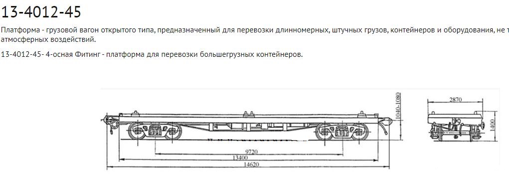

Наступна спроба зробити вагон самостійно. Фітингова платформа. Запланував щось схоже на модифіковану 13-4012.
І зблизька вагон нагадує дупу крокодила:
Отакої...
Для розуміння, олдова бортова 13-4012 виглядає ось так:

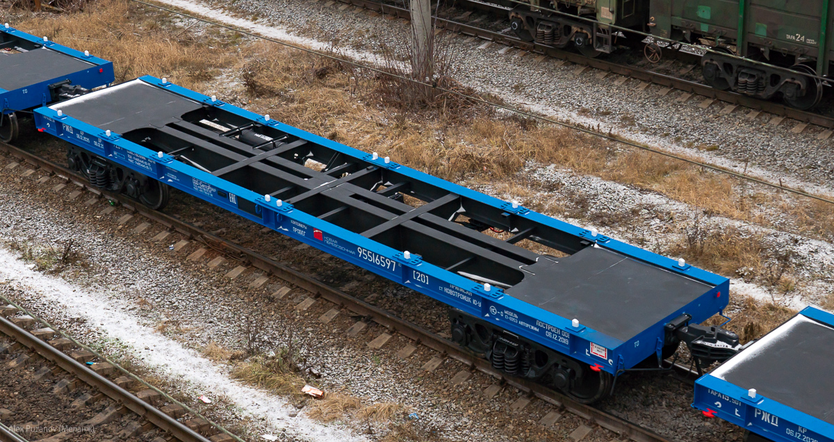

Старі доволі активно модифікують, а у каталогах вагонобудівних заводів є нові варіанти на базі вагонів 13-4012. Модифіковану бачив у Одесі, як бачимо, не стали зрізати провушини під стійки та упори на торцях (на найближчій до глядача колії, праворуч).
Хоча є запас провушин, вирішив робити більш сучасну на вигляд. Детальних креслень все равно немає, тому деякі моменти підглядав на схожих вагонах.
Вийшло ось так:
