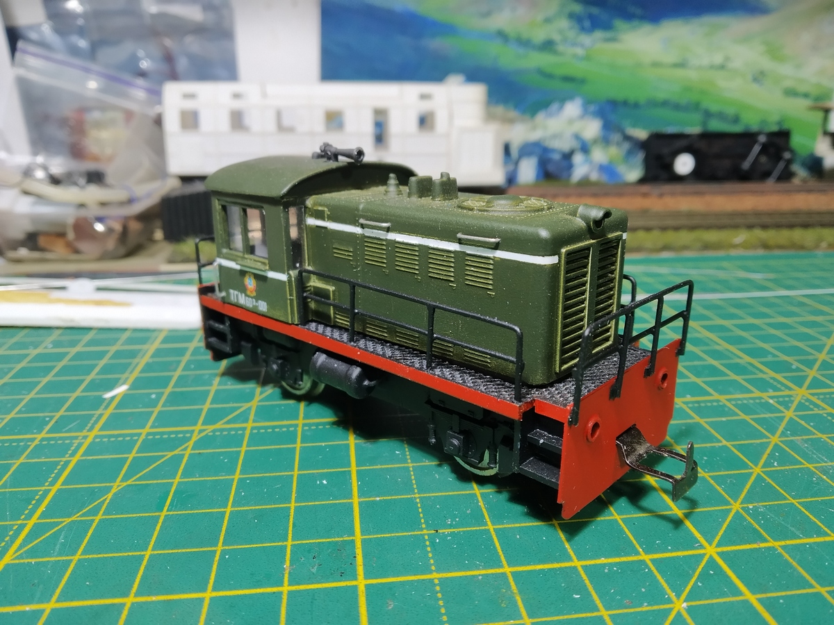

Кузов, палуба и ограждение.

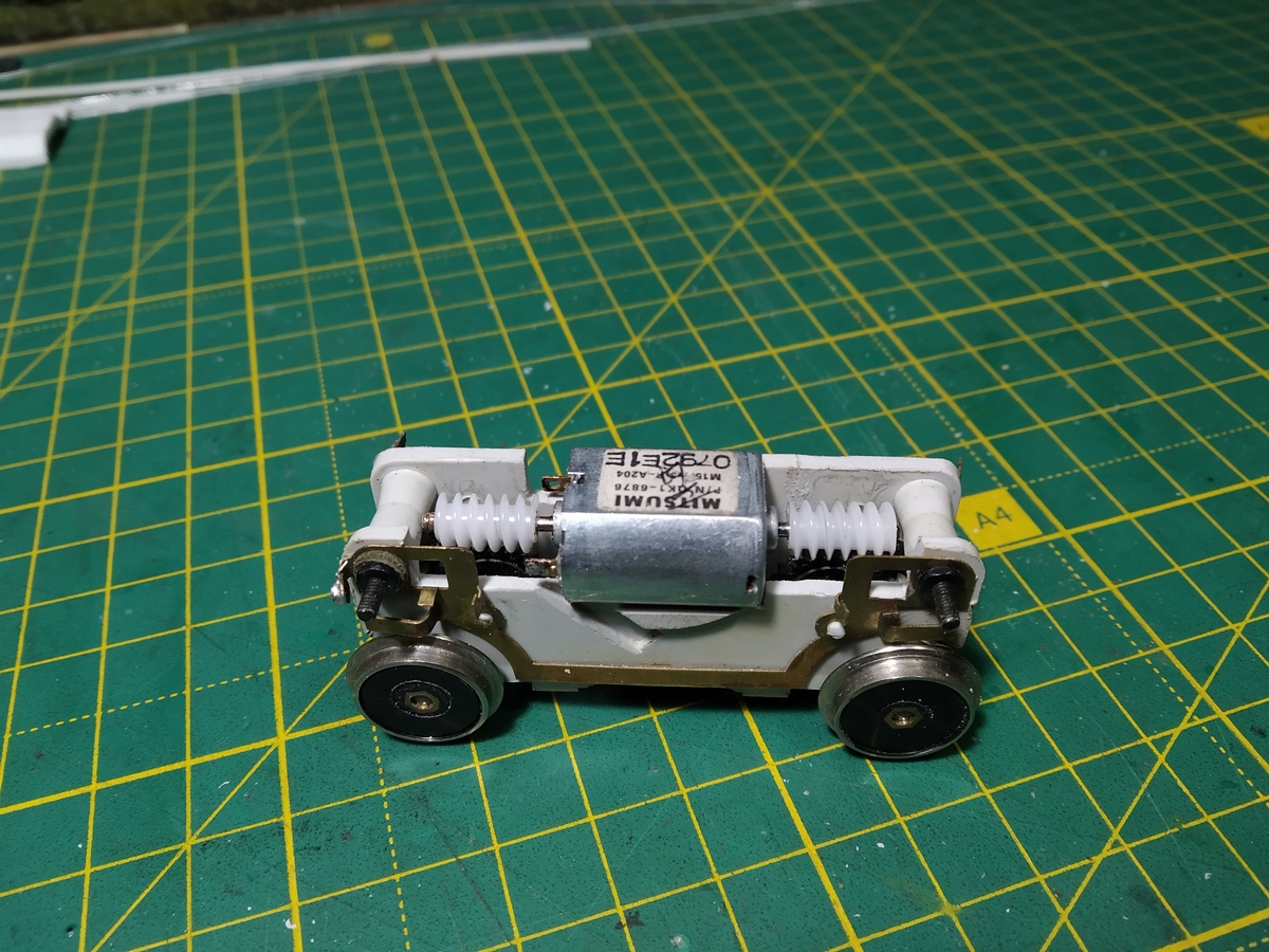

С этим всё понятно. А далее засомневался насчёт целесообразности сохранения штатной ходовки. Нормальный, практически девственный резиноход всё равно уже запилил, так на кой нужна такая ходовка?

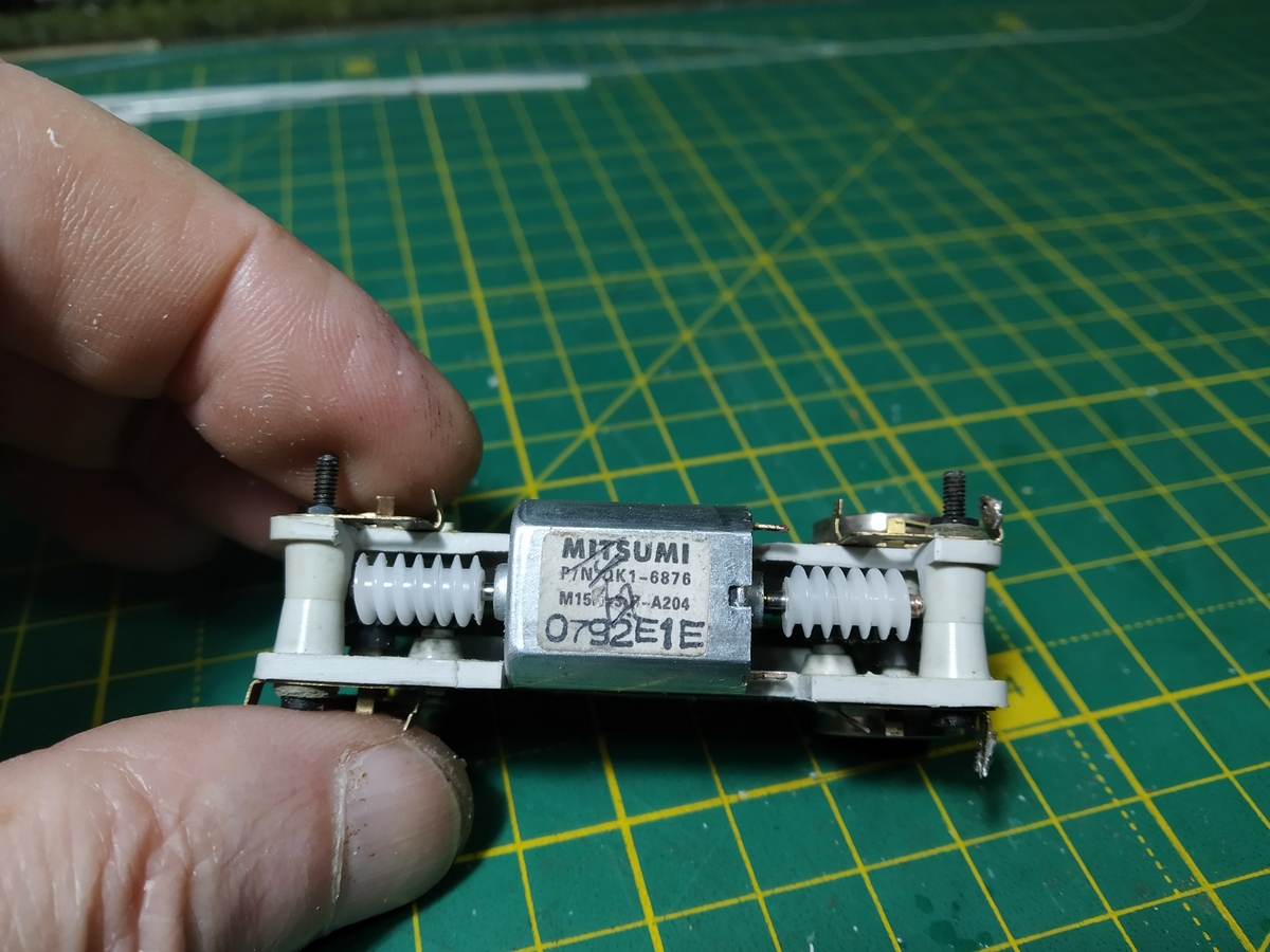

По базе это Е69, но штатная ходовка Е69 не помещается в капот резинохода. И всё же решил делать из Е69. Нашёлся в закромах интересный экземпляр с корпусом редуктора из полистирола. И вообще когда-то был не совсем обычный Е69 потому, что рама изначально была красного цвета, как можно заметить по сколам краски.
Оставляю лишь нужные мне детали редуктора. А нужно не так уж и много.
Корпус редуктора довожу до задуманного вида и устанавливаю двигатель.
Обматываю корпус с двигателем тонким изящным слоем скотча :roll: и провожу ходовые испытания.
Малый ход.
И на полном ходу.

Повідомлень: 581
Has thanked: 366 times
Been thanked: 259 times
Re: Локомотивное депо Юдмитов.
Дело мастера боится. Отлично получилось!

Статейка и "протип" конечно вымышленные. Все двухосники известны какие были на СЖД.
Моделька и ходовка отличные! Котя классный, охотник, за жуками жужащими на рельсах %)

Отложен до следующего перекура. Ожидаю детальки для оцифровки.
Отличная ходовка, браво.

это очень, очень "хитрожо.." реше... ;) :lol:... ой тьфу ты, "хитроумное" решение :!: 8-).. отличный, качественный "франкенштейн" получился.. 8-) :geek: ..
Ёш конечно "охотник" :!: 8-).. своё дело знает, выследил "мышку" и шарахнул :mrgreen: ..

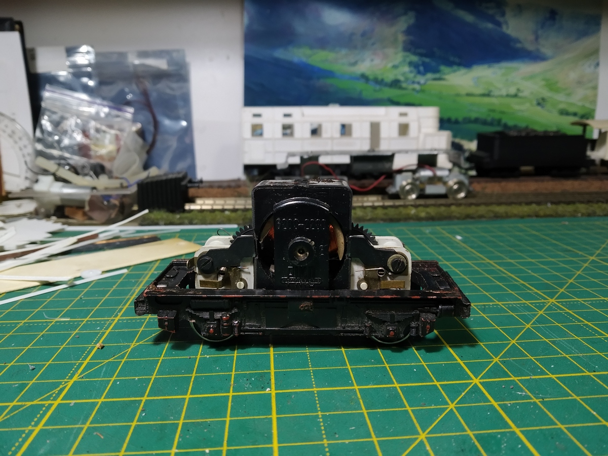

Много чего отложено ранее, а сейчас тем более, но перекура можно и не дождаться, а проект двигать надо. Хоть и игрушка, но имеет право на жизнь.
Приступил к оцифровке.
Пока подключен только двигатель. Компоновка получается не очень удачная для обслуживания кинематики, поэтому постарался сразу отловить все косяки, чтобы в дальнейшем особо не лазить в ходовку.

ЮрСаныч, приятно наблюдать как в такую "дрезину" первым делом ставится декодер! И он чёрт побери себя оправдывает... ход очень хороший!, как для 4-х колёсной тележки 8-) ;) .
Я убеждаюсь на этом примере, и на своих ходовых что цифра рулит!.. спасибо Вам отдельное что и меня убедили вовремя ;) :!: 8-).
а что за декодер применён?

Не знаю. Отдали затянутым в термоусадку. Работает, да и ладно...
Настройки конечно уже мои.

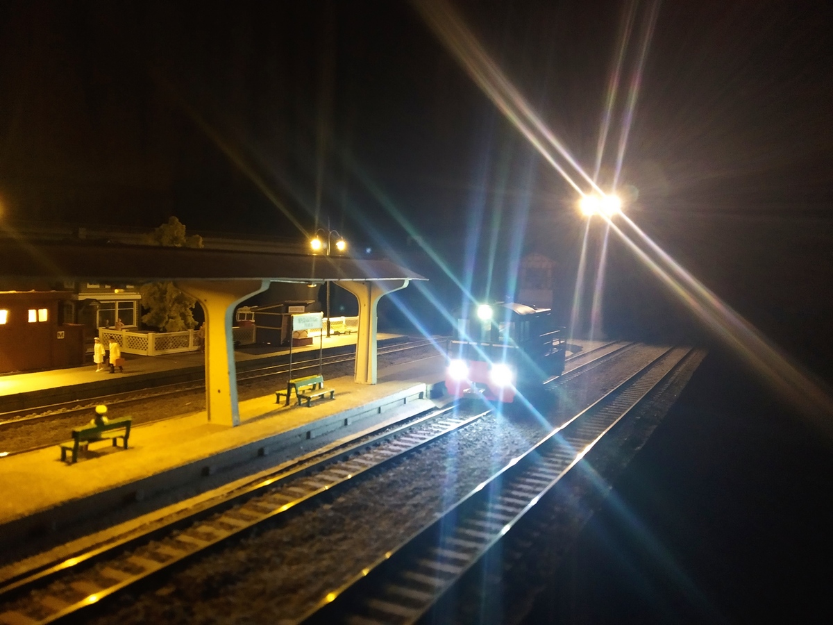

Закончил работы с освещением.
В действии.
На фотографиях и видео в полной темноте всегда получается засветка, но в данном случае номиналы токоограничивающих резисторов реально надо увеличивать - светит как нормальный фонарик... 8-)

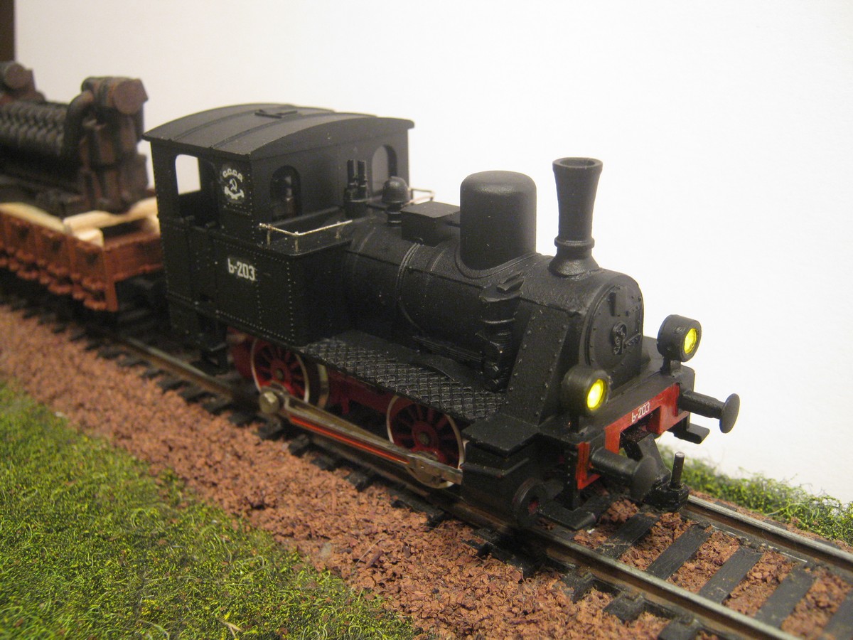

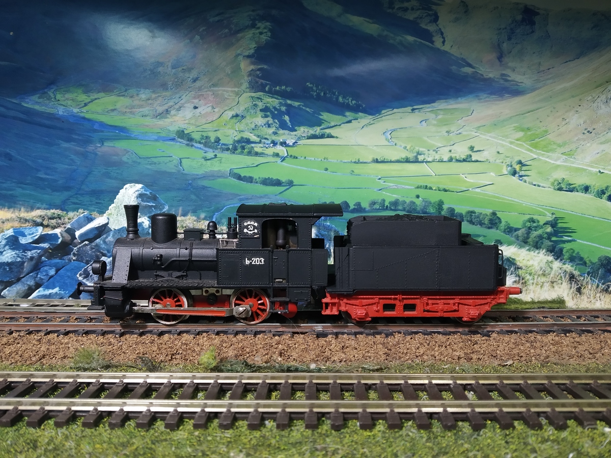

Локомотив будет сделан из этого.
Фотография от апреля 2015. Когда-то была "Анна", но ко мне паровозик попал в весьма плачевном состоянии и брал его под переделку. На то время он меня вполне устраивал.

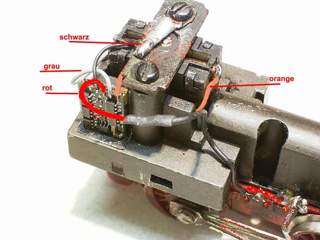

Теперь требуется безусловная оцифровка, но места внутри критически мало. Нашёл в сети пример оцифровки с применением декодера для моделей N.
Но подобного декодера в наличии не имею и приобретать не намерен.
Решением может быть вариант с тендером, как Fleischmann 4110.
Моя версия пока в работе.
Я соврал... :oops:
Если точнее, то не соврал, а совсем забыл, что у меня уже год ожидает оцифровки Тк, давно подготовленный к этому делу. Как по мне, то Тк будет гармонично выглядеть с упоминаемым в viewtopic.php?p=47795#p47795 составом. И перепиливать ничего не надо.
Экс-Анну конечно доделаю, но чуть погодя.
Анна с тендером - очень интересный прототип! Как и Т3 (BR89) с тендером - тоже и уникально и со своим шармом :)
