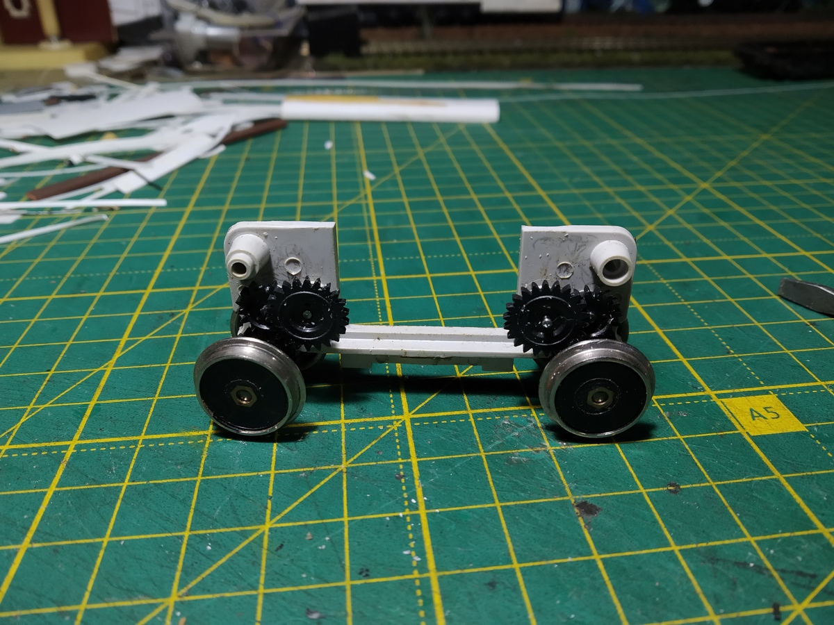

С этим всё понятно. А далее засомневался насчёт целесообразности сохранения штатной ходовки. Нормальный, практически девственный резиноход всё равно уже запилил, так на кой нужна такая ходовка?

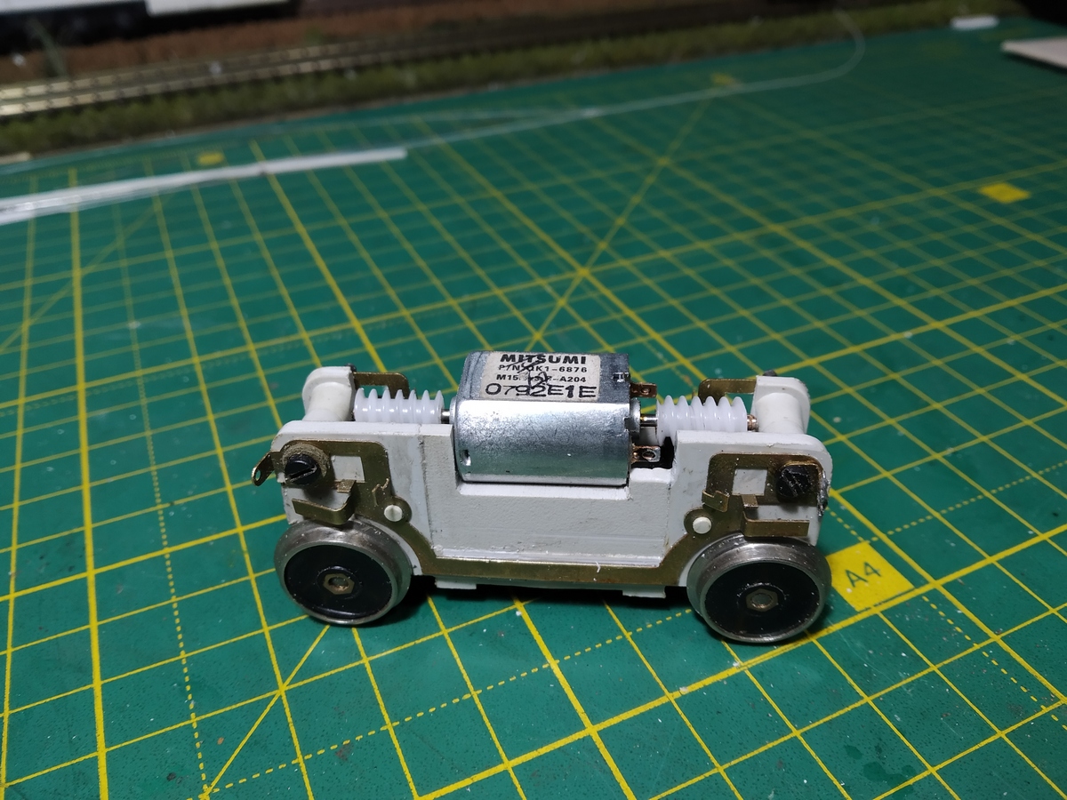

По базе это Е69, но штатная ходовка Е69 не помещается в капот резинохода. И всё же решил делать из Е69. Нашёлся в закромах интересный экземпляр с корпусом редуктора из полистирола. И вообще когда-то был не совсем обычный Е69 потому, что рама изначально была красного цвета, как можно заметить по сколам краски.
Оставляю лишь нужные мне детали редуктора. А нужно не так уж и много.
Корпус редуктора довожу до задуманного вида и устанавливаю двигатель.
Обматываю корпус с двигателем тонким изящным слоем скотча :roll: и провожу ходовые испытания.
Малый ход.
И на полном ходу.

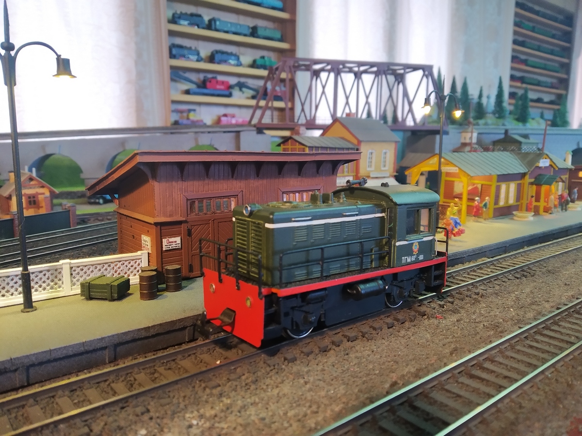

Закончил работы с освещением.
В действии.
На фотографиях и видео в полной темноте всегда получается засветка, но в данном случае номиналы токоограничивающих резисторов реально надо увеличивать - светит как нормальный фонарик... 8-)

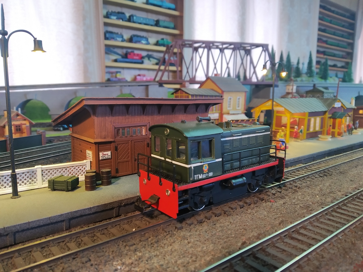

Проект завершён.
Немного пригрузил. Общая масса получилась 98 граммов. Ход без проблем.

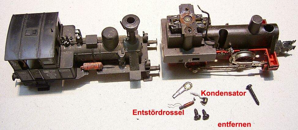

Теперь требуется безусловная оцифровка, но места внутри критически мало. Нашёл в сети пример оцифровки с применением декодера для моделей N.
Но подобного декодера в наличии не имею и приобретать не намерен.
