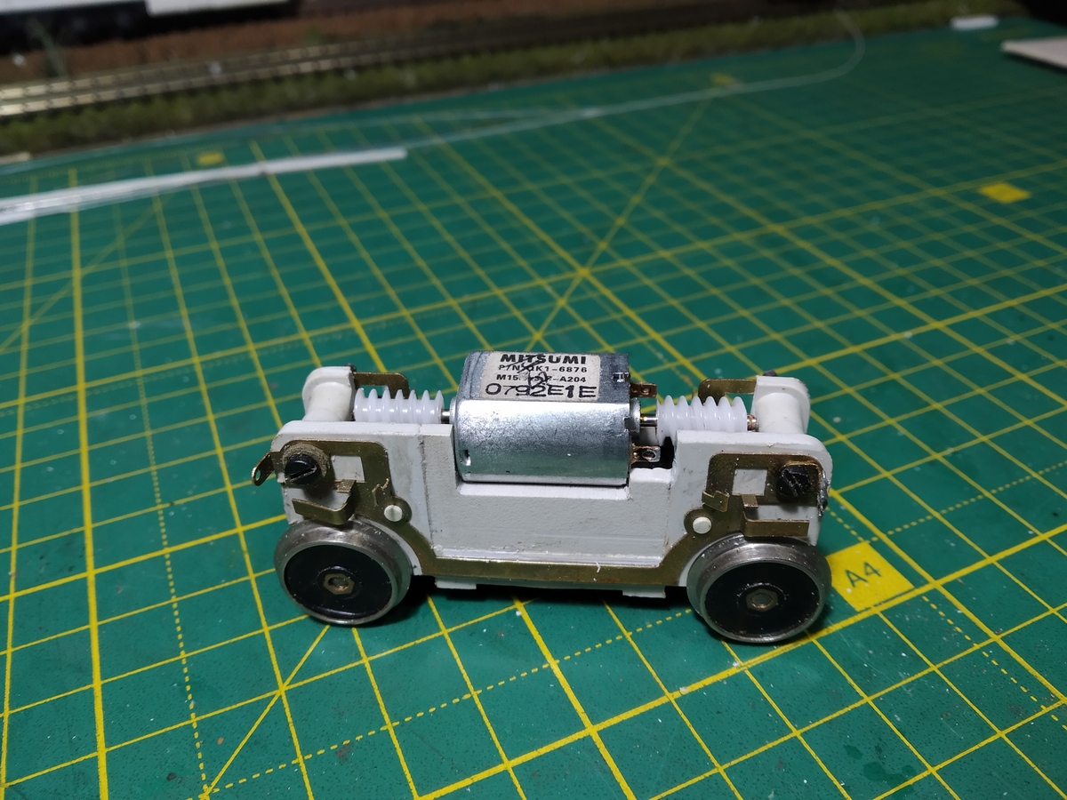

С этим всё понятно. А далее засомневался насчёт целесообразности сохранения штатной ходовки. Нормальный, практически девственный резиноход всё равно уже запилил, так на кой нужна такая ходовка?
По базе это Е69, но штатная ходовка Е69 не помещается в капот резинохода. И всё же решил делать из Е69. Нашёлся в закромах интересный экземпляр с корпусом редуктора из полистирола. И вообще когда-то был не совсем обычный Е69 потому, что рама изначально была красного цвета, как можно заметить по сколам краски.
Оставляю лишь нужные мне детали редуктора. А нужно не так уж и много.
Корпус редуктора довожу до задуманного вида и устанавливаю двигатель.
Обматываю корпус с двигателем тонким изящным слоем скотча :roll: и провожу ходовые испытания.
Малый ход.
И на полном ходу.
Продолжение будет...

Много чего отложено ранее, а сейчас тем более, но перекура можно и не дождаться, а проект двигать надо. Хоть и игрушка, но имеет право на жизнь.
Приступил к оцифровке.
Пока подключен только двигатель. Компоновка получается не очень удачная для обслуживания кинематики, поэтому постарался сразу отловить все косяки, чтобы в дальнейшем особо не лазить в ходовку.
Тест. Первое движение на макете после 24 февраля...

ТГМ60э (эфиопский)
Barbosa_ писав:
11 квітня 2022, 20:35
что за декодер применён?
Не знаю. Отдали затянутым в термоусадку. Работает, да и ладно...
Настройки конечно уже мои.
