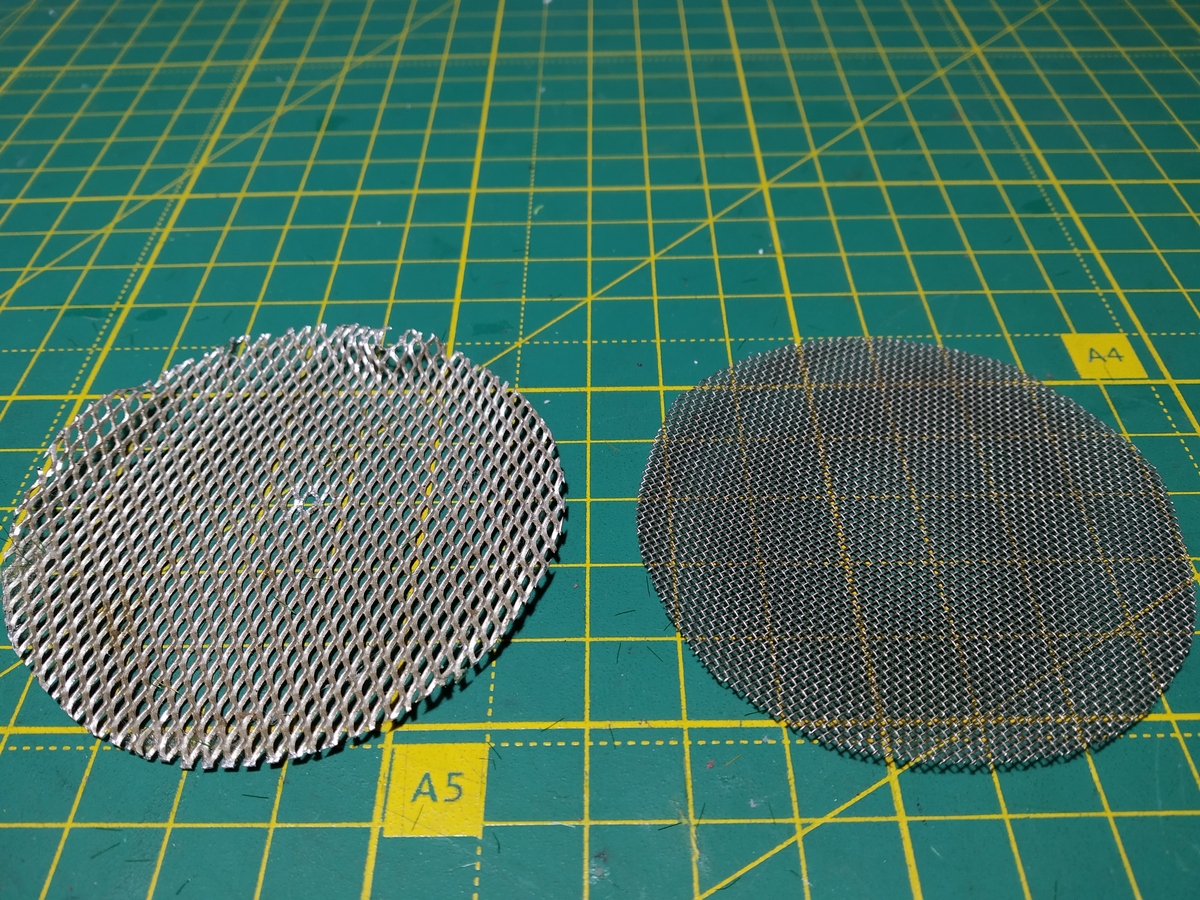

Как раз по этому поводу и ещё по целому пакету нюансов флокирования состоялась беседа с Игорем-Burbon, в ходе которой он высказал ряд очень дельных предложений, основанных на личном опыте. По этическим соображениям не буду пересказывать идеи не своего авторства. На форуме есть отдельная тема Артёма - Timon, viewtopic.php?f=31&t=408 посвящённая флокированию и, наверное, краткое изложение от Игоря будет весьма полезным для коллег.
В общем, исходя именно из этих соображений, флокатор был переделан.
Сеточка нормально зарекомендовала себя на первой версии и на V.02 использована такая же. Ситечко промышленного изготовления, так часто рекомендуемое в различных источниках, абсолютно не вдохновило - малые глубина и диаметр. Полагаю, просто мне попалось неправильное ситечко... :cry:
Весь комплект выглядит так.

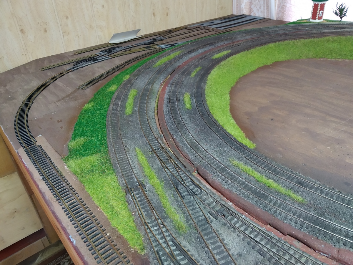

Продолжаю обучаться флокированию.
Точно знаю, что среди форумчан есть ортодоксальные адепты других методов создания травяного покрова.
В общем, если желаем иметь на макете модель-копию травы, а не имитацию травяного покрова, то надо флокировать...

Re: Просто макет
Ну можешь же, Юр Саныч!!!!! :roll:
Повідомлень: 6383
Has thanked: 1585 times
Been thanked: 3482 times
Re: Просто макет
Отлично выглядит! 8-)
Has thanked: 1171 times
Re: Просто макет
Уже гораздо интереснее и натуральнее, обучение явно идет успешно.
Re: Просто макет
Словами вороны из м\ф ПРЕЛЕСНО _ПРЕЛЕСНО . Очень даже гуд получается. Ну и лишний раз убедился что можно обойтись без фирменного флокатора.
