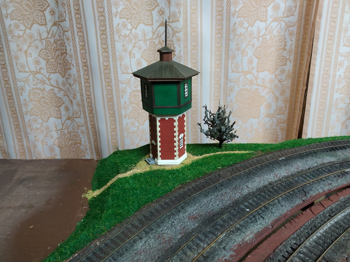

Продолжил опыты на экспериментальном полигоне, коим выбран пригорок в самом дальнем углу макета. Клей под травой давно высох. Дерево обмазал ПВА и присыпал только-что, поэтому пока имеется имитация паутины и поражения гусеницами. И вообще дерево неудачное. Сейчас смою и хочу попробовать присыпку из крупных крашеных опилок.
С этим пригорком можно работать до бесконечности, добавляя мелочёвки, но пока оставлю так - сейчас нужен вал, а не проработка мелочей.

Хех.Прикольно получилось.И уже на этом повороте можно фотать ПС. :roll:

Отличнейший пригорок - очень живописный 8-)

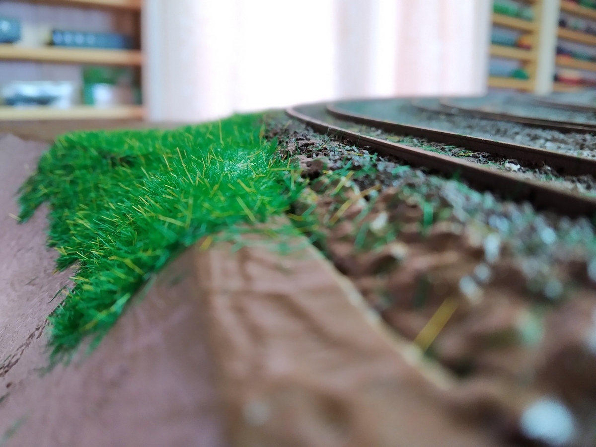

Можно было сделать больше, но часть времени потрачена на переделку флокатора под 5 v от компьютерного БП.
Тёмный флок noname от Бурбона закончился. Хоть и цвет у него ядовитый, но сеялся он отлично. Далее пошёл более светлый и вроде как именитый... :roll:
Только результат пока не особо вдохновляет... :cry:
Вроде и нормально втыкается, и вблизи вид сбоку нормальный, а общая картина ковра вроде флок просто насыпан. Ещё и в комки собирается в контейнере.
И теперь могу совершенно определённо ответить на вопрос ВиктОра:
Muton писав: а насколько хорошо держаться будет это дело при уборке пылесосом?
Держится отлично. Конечно уборка не в стиле чистки ковролина. В ходе работы пылесос использую постоянно для сбора флока, который не приклеился или рассыпался рядом на места без клея. Статика, кстати, тянет флок на окрестности, которые не подлежат флокированию и клеем не намазаны. Хорошо видно, что флок стоит, пока флокатор рядом и падает, когда отвожу в сторону. Убираю пылесосом без насадки, слегка утопив в трубу кусок ткани от х/б простыни. Всё собранное используется повторно. А конкретно по заданному вопросу могу сказать, что сегодня специально прошёлся пылесосом по самым первым тестовым местам - в мешочке из белой простыни было совершенно пусто.

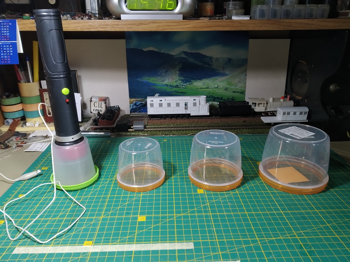

Флокатор. V.02
Muton писав:... стоило бы смешать. Или "подсеять" на готовое посев другого оттенка.
Как раз по этому поводу и ещё по целому пакету нюансов флокирования состоялась беседа с Игорем-Burbon, в ходе которой он высказал ряд очень дельных предложений, основанных на личном опыте. По этическим соображениям не буду пересказывать идеи не своего авторства. На форуме есть отдельная тема Артёма - Timon, viewtopic.php?f=31&t=408 посвящённая флокированию и, наверное, краткое изложение от Игоря будет весьма полезным для коллег.
В общем, исходя именно из этих соображений, флокатор был переделан.
Сеточка нормально зарекомендовала себя на первой версии и на V.02 использована такая же. Ситечко промышленного изготовления, так часто рекомендуемое в различных источниках, абсолютно не вдохновило - малые глубина и диаметр. Полагаю, просто мне попалось неправильное ситечко... :cry:
Весь комплект выглядит так.
И один момент из беседы с Игорем упомяну потому, что решил опровергнуть один из его постулатов по методике флокирования. А утверждает этот постулат, что собранный флок повторно использовать нельзя - не хочет становиться вертикально. Поэтому принципиально засыпал в контейнер флок, собранный с макета пылесосом. На видео хорошо заметно, что флок с камешками и прочим мусором.

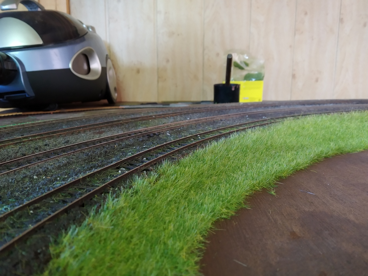

Продолжаю обучаться флокированию.
Точно знаю, что среди форумчан есть ортодоксальные адепты других методов создания травяного покрова.
В общем, если желаем иметь на макете модель-копию травы, а не имитацию травяного покрова, то надо флокировать...

Re: Просто макет
Ну можешь же, Юр Саныч!!!!! :roll:

Re: Просто макет
Отлично выглядит! 8-)

Re: Просто макет
Уже гораздо интереснее и натуральнее, обучение явно идет успешно.
Re: Просто макет
Словами вороны из м\ф ПРЕЛЕСНО _ПРЕЛЕСНО . Очень даже гуд получается. Ну и лишний раз убедился что можно обойтись без фирменного флокатора.
