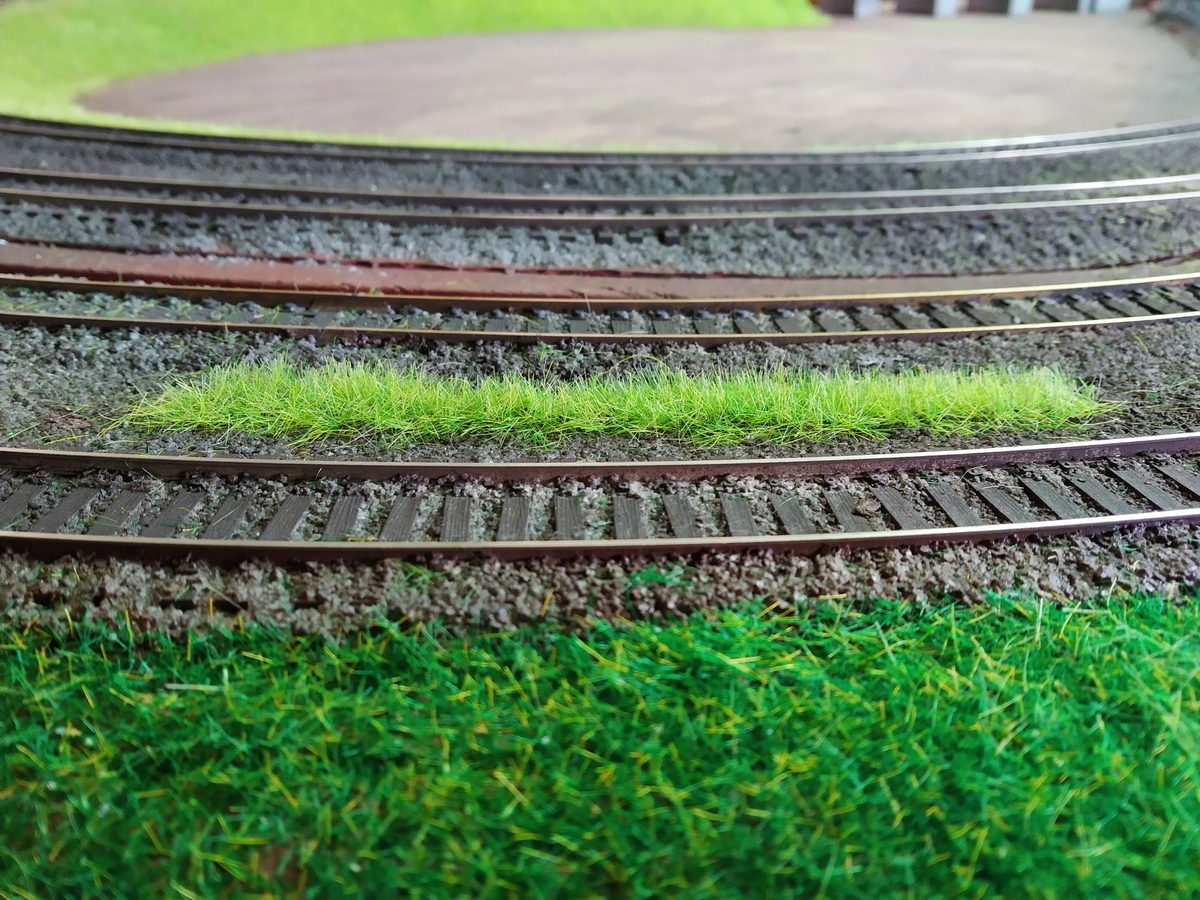

Спасибо, Дмитрий, но результат не особо. Хотя конечно попробовал уже и в укромном месте на макете...
В массе вроде и ничего, даже один цветочек случайно оформился ;) , но работу над ошибками надо провести.
По электрической части вопросов нет - сразу знал, что устройство будет работать. Ошибок пока обнаружил две.
Первая - надо держать прибор ближе к поверхности. Вторая - очень большая ячейка для данного типа флока. Флок был примерно 3 мм и просто произвольно высыпался. Решено попробовать другую сетку.
Ячейка явно менее 1 мм. Флокатор держал на предельно близкой дистанции, на грани пробоя, но это оказалось излишним потому, что флок начал вытягиваться из контейнера без всяких встряхиваний с расстояния около 40 мм.
Может я тут уже слегка очумел от экспериментов, но результат на кочках вроде поинтереснее. На площадях буду пробовать уже завтра.

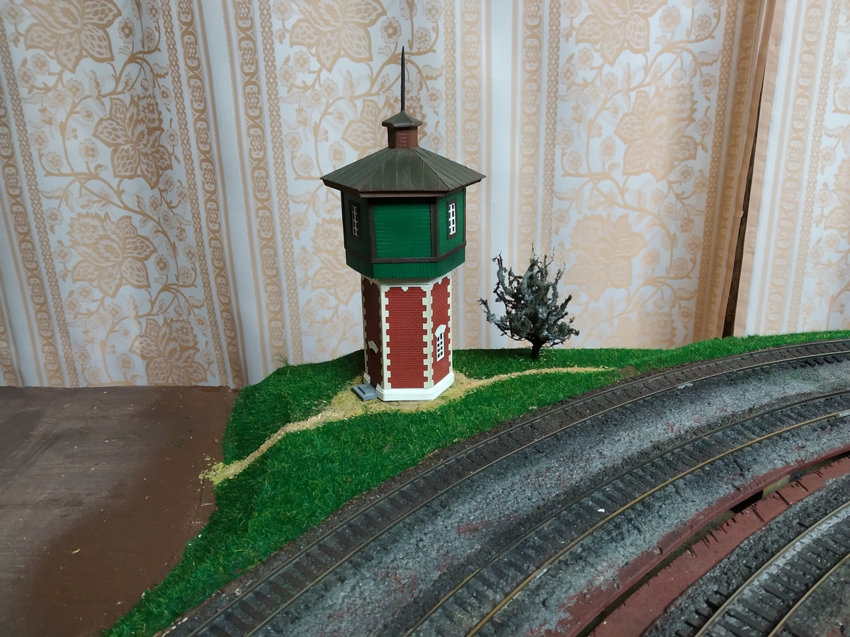

Продолжил опыты на экспериментальном полигоне, коим выбран пригорок в самом дальнем углу макета. Клей под травой давно высох. Дерево обмазал ПВА и присыпал только-что, поэтому пока имеется имитация паутины и поражения гусеницами. И вообще дерево неудачное. Сейчас смою и хочу попробовать присыпку из крупных крашеных опилок.
С этим пригорком можно работать до бесконечности, добавляя мелочёвки, но пока оставлю так - сейчас нужен вал, а не проработка мелочей.

Хех.Прикольно получилось.И уже на этом повороте можно фотать ПС. :roll:
Re: Просто макет
Отличнейший пригорок - очень живописный 8-)

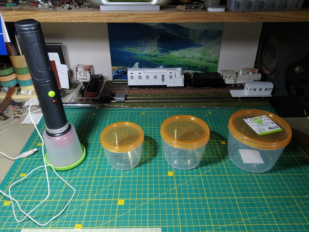

В общем, исходя именно из этих соображений, флокатор был переделан.

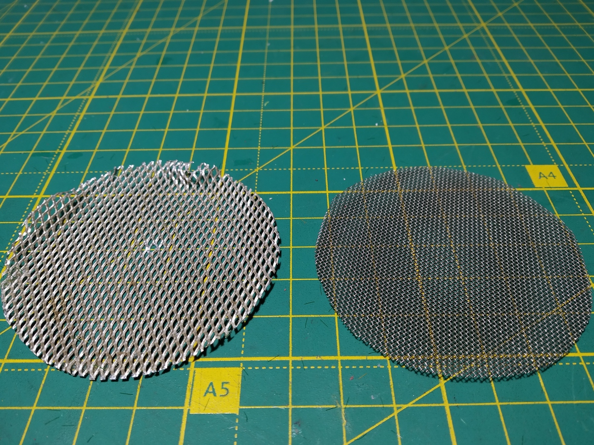

Сеточка нормально зарекомендовала себя на первой версии и на V.02 использована такая же. Ситечко промышленного изготовления, так часто рекомендуемое в различных источниках, абсолютно не вдохновило - малые глубина и диаметр. Полагаю, просто мне попалось неправильное ситечко... :cry:
Весь комплект выглядит так.
И один момент из беседы с Игорем упомяну потому, что решил опровергнуть один из его постулатов по методике флокирования. А утверждает этот постулат, что собранный флок повторно использовать нельзя - не хочет становиться вертикально. Поэтому принципиально засыпал в контейнер флок, собранный с макета пылесосом. На видео хорошо заметно, что флок с камешками и прочим мусором.

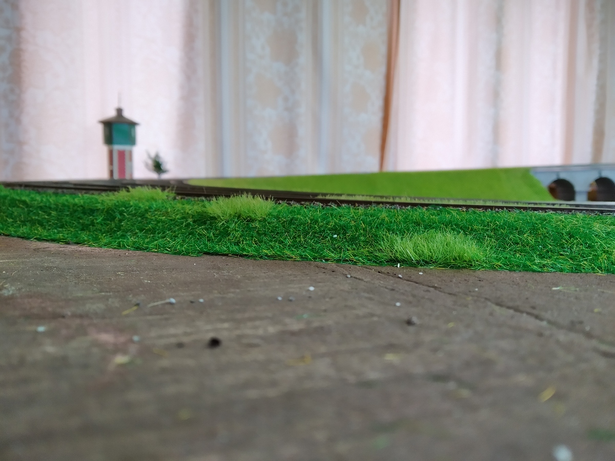

Продолжаю обучаться флокированию.
Точно знаю, что среди форумчан есть ортодоксальные адепты других методов создания травяного покрова.
В общем, если желаем иметь на макете модель-копию травы, а не имитацию травяного покрова, то надо флокировать...

Ну можешь же, Юр Саныч!!!!! :roll:

Re: Просто макет
Отлично выглядит! 8-)
Has thanked: 1203 times
Re: Просто макет
Уже гораздо интереснее и натуральнее, обучение явно идет успешно.
Re: Просто макет
Словами вороны из м\ф ПРЕЛЕСНО _ПРЕЛЕСНО . Очень даже гуд получается. Ну и лишний раз убедился что можно обойтись без фирменного флокатора.

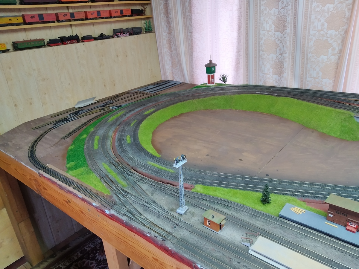

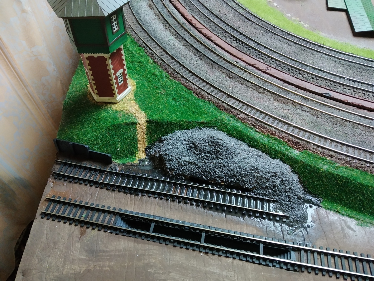

На ниве флокирования пока перерыв. А в перерыве сделаны все нужные и ненужные шлаковые канавы,прорезаны окна для приводов стрелок, уложен и закреплён весь путевой материал деповского участка, все стыки пропаяны.
Обозначена угольная куча на углепогрузке. Делал только-что. Колпак неправильной формы из гофрокартона закреплён термоклеем и обсыпан мраморной крошкой. После полной полимеризации обклею натуральным углем.

Хорошо и плодотворно двигаетесь. ;)
