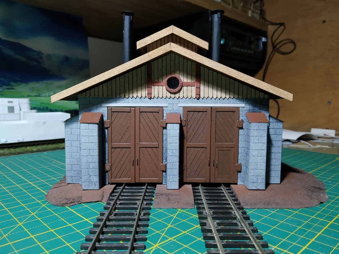

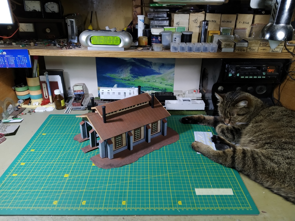

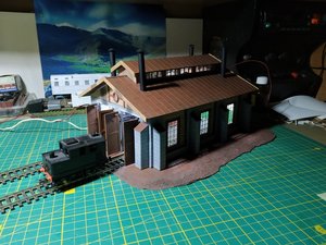

По малому депо осталось сделать ворота. Делать буду из полистирола потому, что картон наверняка пойдёт "винтом".
Сейчас объект выглядит так.

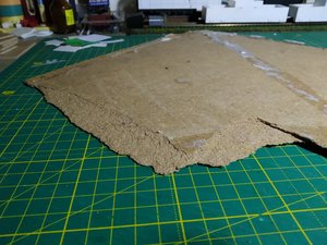

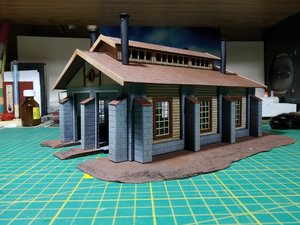

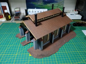

Интересно выглядит "обломанная" подложка по периметру здания, как будто старый старый асфальт по структуре... 8-)
Повідомлень: 3388
Has thanked: 2191 times
Been thanked: 4284 times
Barbosa_ писав:Интересно выглядит "обломанная" подложка по периметру здания
Идею подсказал попавшийся под руку кусок ДВП с изломом.
Вот только специально повторить не удалось... :cry: Лучше всего выглядит именно там, где излом возник стихийно.

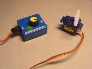

Каким способом бует проводиться автоматизация открытия\закрытия?Какие соображения? :roll:
Stinky писав:Каким способом бует проводиться автоматизация открытия\закрытия?Какие соображения? :roll:
Servo с сервотестером.
30+50 гривен обойдётся, можно будет и плавно, и быстро открывать, и не полностью... :ugeek:
Barbosa_ писав:Servo с сервотестером.
Servo с сервотестером несколько не соответствуют заявленной бюджетности. Особенно, когда для всей страны актуальной стала известная директива от северных соседей: - "Денег нет, но вы держИтесь!.."

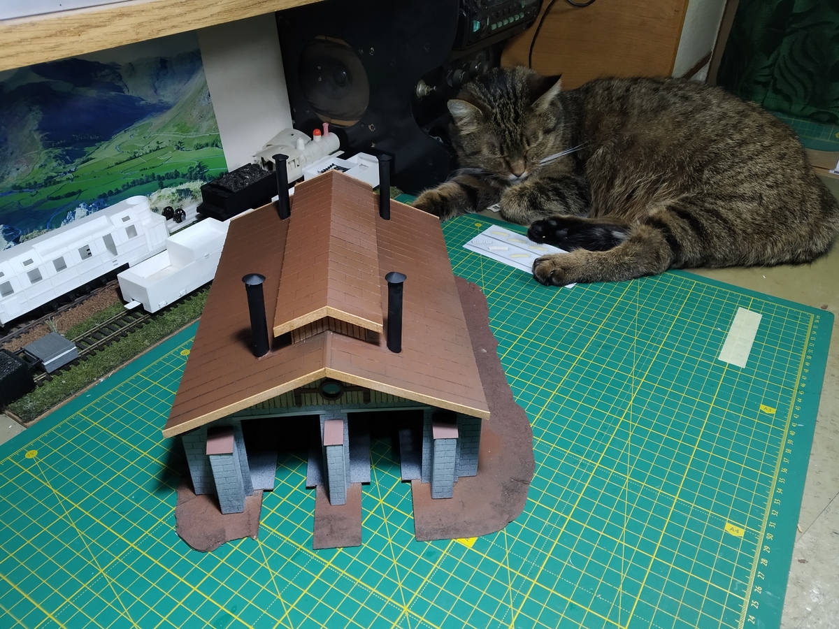

А пока сделал вторые ворота. Красил красно-коричневым грунтом BOSNY №168 и именно на вторых воротах краска иссякла, поэтому докрашивал обычной гуашью и получилось весьма посредственно. Попробую как-то замаскировать, когда буду изображать копоть.

І не скажеш, що картон. Як круглий "ілюмінатор" так класно вирізали? Прям ідеальний бублик. Щодо малої механізації - не так давно підглянув у відео таку штуку. Думаю, для дверей депо підійшло б. Наприклад, нормально закриті, потягнув - відкрились.

wildTarik писав:І не скажеш, що картон.
Тарас, спасибо! Но конкретно ворота выполнены из полистирола, чтобы минимизировать вероятность деформации на скручивание.

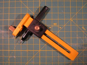

wildTarik писав:Як круглий "ілюмінатор" так класно вирізали?
Не проблема. Но и инструмент не бюджетный, как для такого кусочка пластмассы... :roll:

youdmit писав:Соображу что-то сугубо механическое
Предполагалось такое.
Скорость срабатывания ворот мне не нравится, надо будет добавить пару деталей и замедлить.
А пока кинематика выглядит так.
Автоматизация 8-) , просто и чётко, даже крутить и нажимать ничего не нужно, и действительно "бюджетно" 8-)

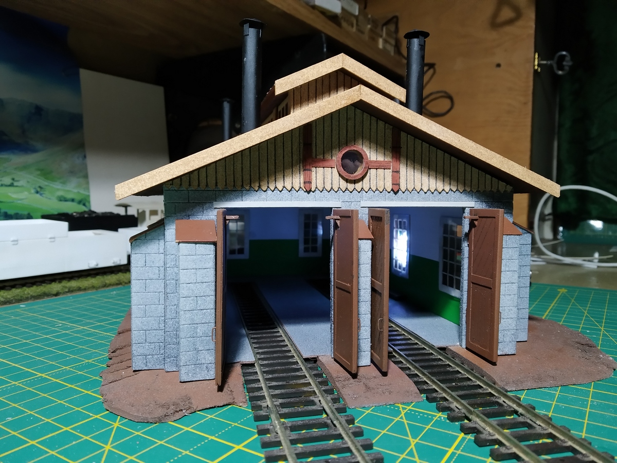

Всех благодарю за интерес к теме!
Пробую освещение.
