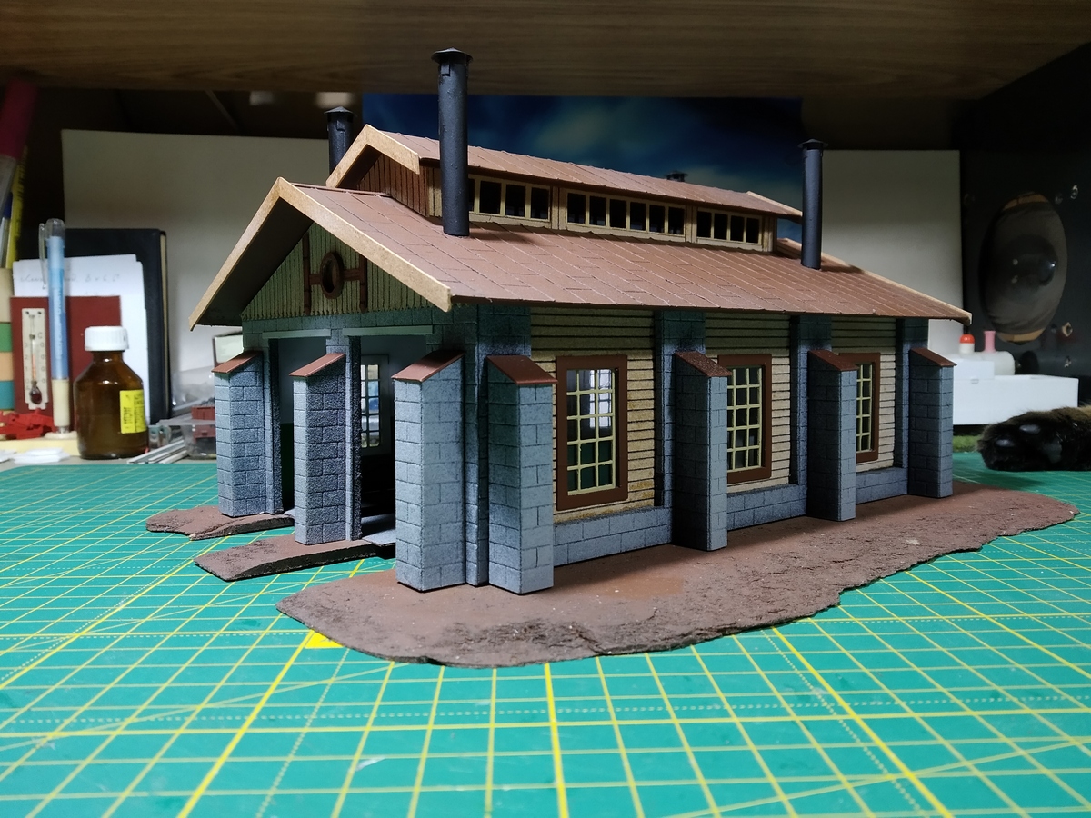

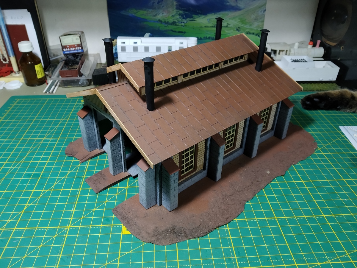

По малому депо осталось сделать ворота. Делать буду из полистирола потому, что картон наверняка пойдёт "винтом".
Сейчас объект выглядит так.

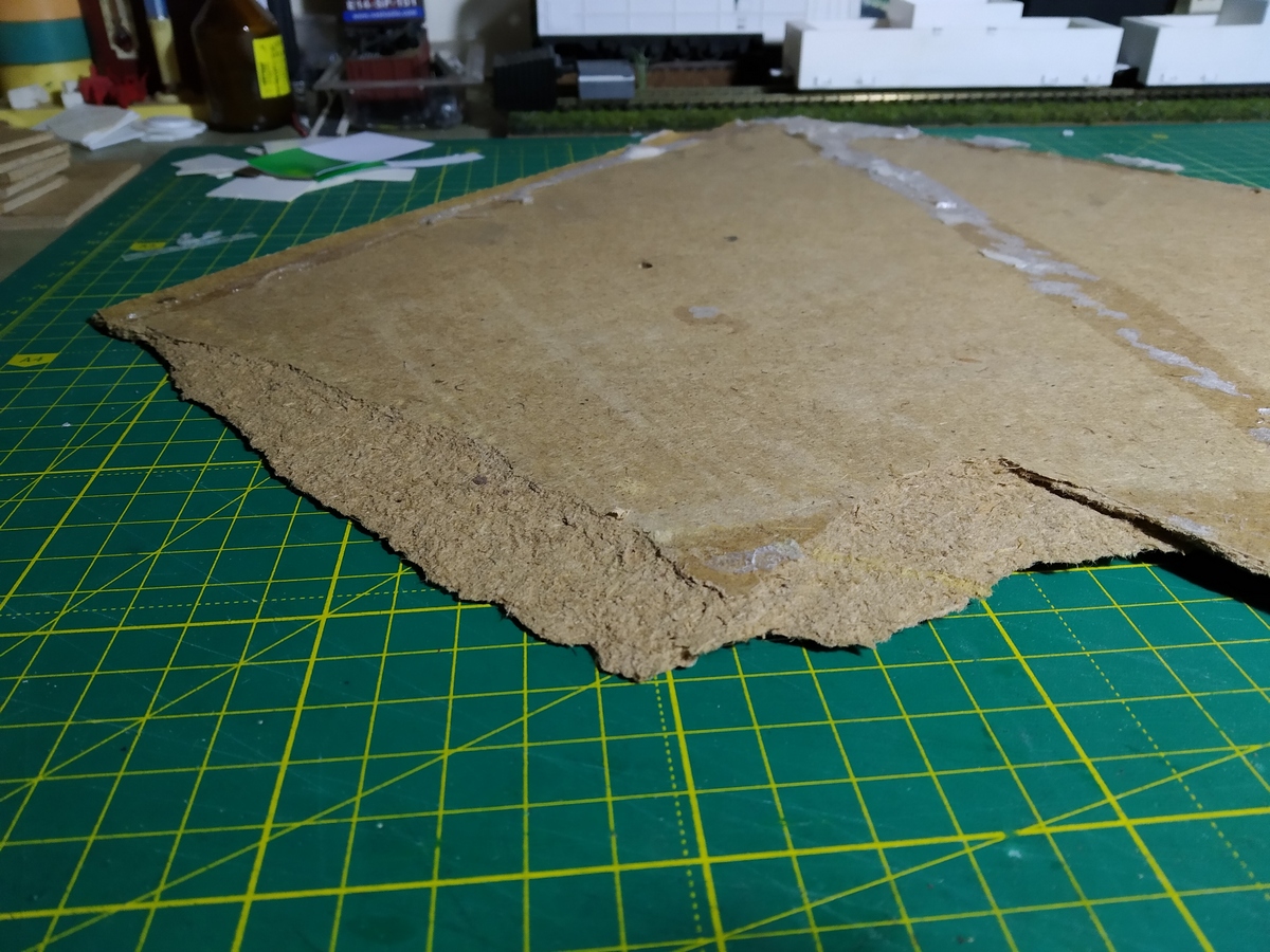

Интересно выглядит "обломанная" подложка по периметру здания, как будто старый старый асфальт по структуре...
- Повідомлень: 3321
- Has thanked: 1998 times
- Been thanked: 4043 times
Идею подсказал попавшийся под руку кусок ДВП с изломом. Вот только специально повторить не удалось...Barbosa_ писав:Интересно выглядит "обломанная" подложка по периметру здания

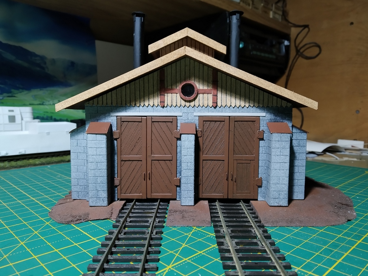

А пока сделал вторые ворота. Красил красно-коричневым грунтом BOSNY №168 и именно на вторых воротах краска иссякла, поэтому докрашивал обычной гуашью и получилось весьма посредственно. Попробую как-то замаскировать, когда буду изображать копоть.

І не скажеш, що картон. Як круглий "ілюмінатор" так класно вирізали? Прям ідеальний бублик. Щодо малої механізації - не так давно підглянув у відео таку штуку. Думаю, для дверей депо підійшло б. Наприклад, нормально закриті, потягнув - відкрились.

Тарас, спасибо! Но конкретно ворота выполнены из полистирола, чтобы минимизировать вероятность деформации на скручивание.wildTarik писав:І не скажеш, що картон.
Не проблема. Но и инструмент не бюджетный, как для такого кусочка пластмассы...wildTarik писав:Як круглий "ілюмінатор" так класно вирізали?

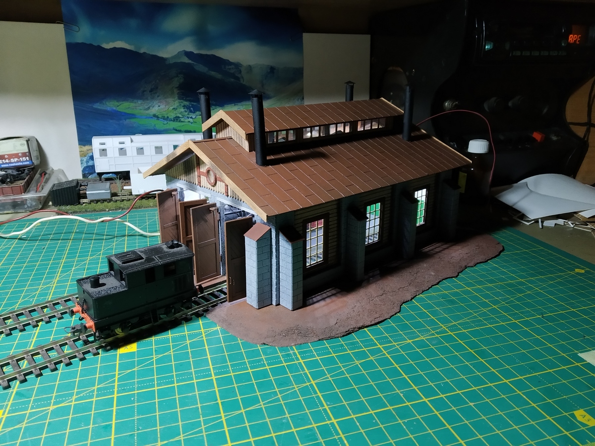

Всех благодарю за интерес к теме!
Пробую освещение.
Пробую освещение.
