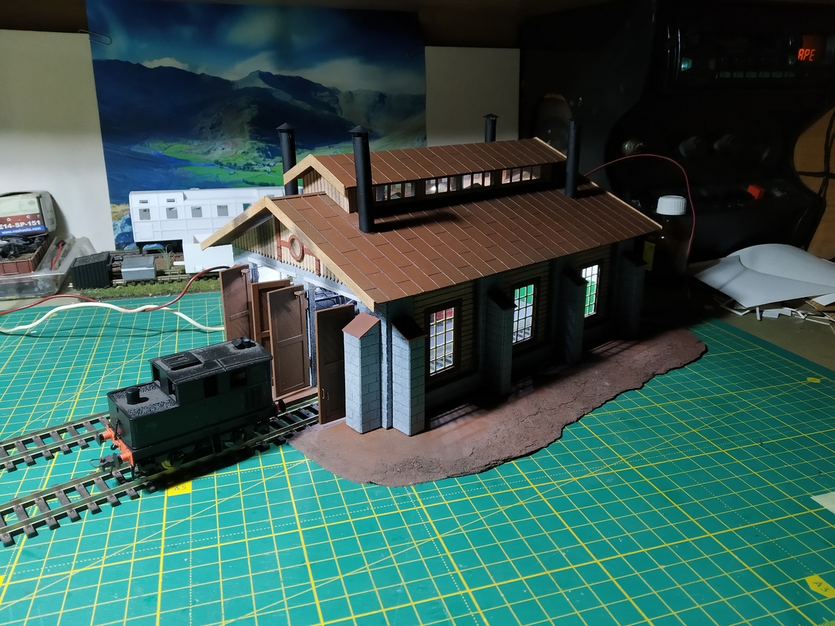

По малому депо осталось сделать ворота. Делать буду из полистирола потому, что картон наверняка пойдёт "винтом".
Сейчас объект выглядит так.

Интересно выглядит "обломанная" подложка по периметру здания, как будто старый старый асфальт по структуре... 8-)

Barbosa_ писав:Интересно выглядит "обломанная" подложка по периметру здания
Идею подсказал попавшийся под руку кусок ДВП с изломом.
Вот только специально повторить не удалось... :cry: Лучше всего выглядит именно там, где излом возник стихийно.

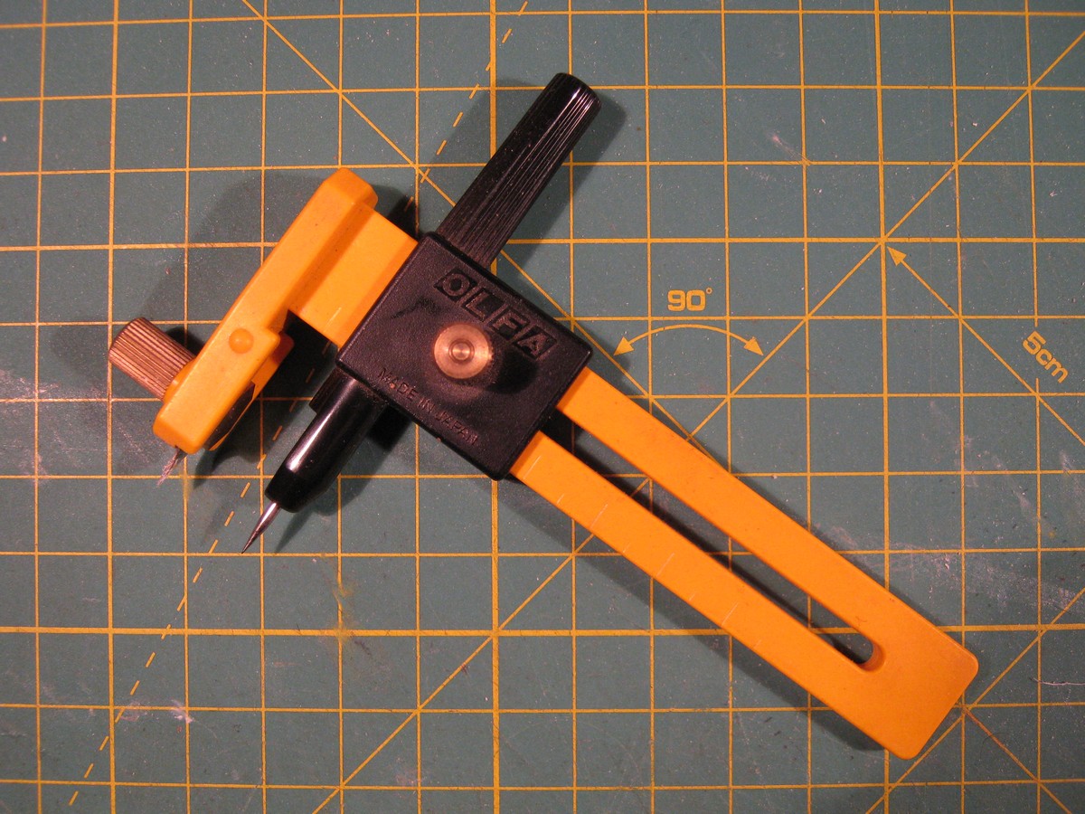

wildTarik писав:Як круглий "ілюмінатор" так класно вирізали?
Не проблема. Но и инструмент не бюджетный, как для такого кусочка пластмассы... :roll:

Пробую освещение.

Красота! 8-)
