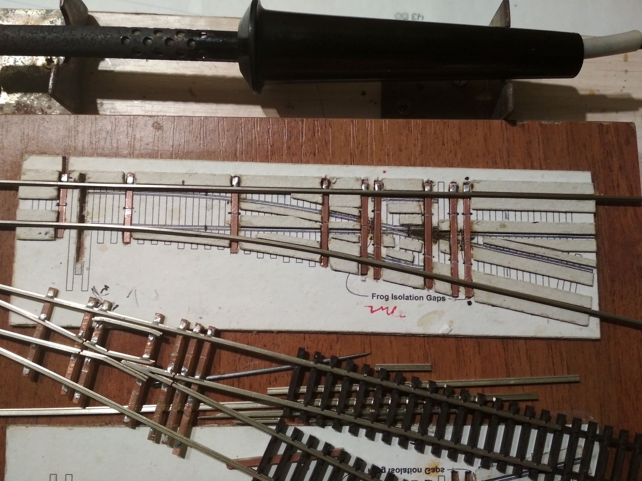

На двох модулях 1000х500 станція і ще нарізано на два поворотних 45° і два прямих 1000х250. Поки стандарт свій. Якщо буду виходити в покатушечний світ, то зроблю перехідні модулі. Просто станція і підходи до неї будуть мати свою систему керування і повинні бути одним цілим.
Невеличке оновлення, оскільки в сусідній темі питали про паяння стрілочних переводів. За два вечори неспішним темпом і з перекурами можна зробити наступне:

Спочатку думав робити сам епюру, але надибав сайтик і забив :D Обираєте масштаб, вибираєте тип і завантажуєте необхідний PDF, друкуєте в оригінальному розмірі і усьо. Далі політ фантазії. Або робити вундервафлю, як в мене, або просто на фанерку і цвяшками/двостороннім скочем фіксувати шпали з текстоліту. Текстоліт використовую 1,5 мм, односторонній. Ріжу звичайною ножовкою по металу і доводжу гравером і напильником. Дерев'яні шпали з паличок від морозива роблю. Якраз сезон збору матеріалу почався, жона щаслива :lol:

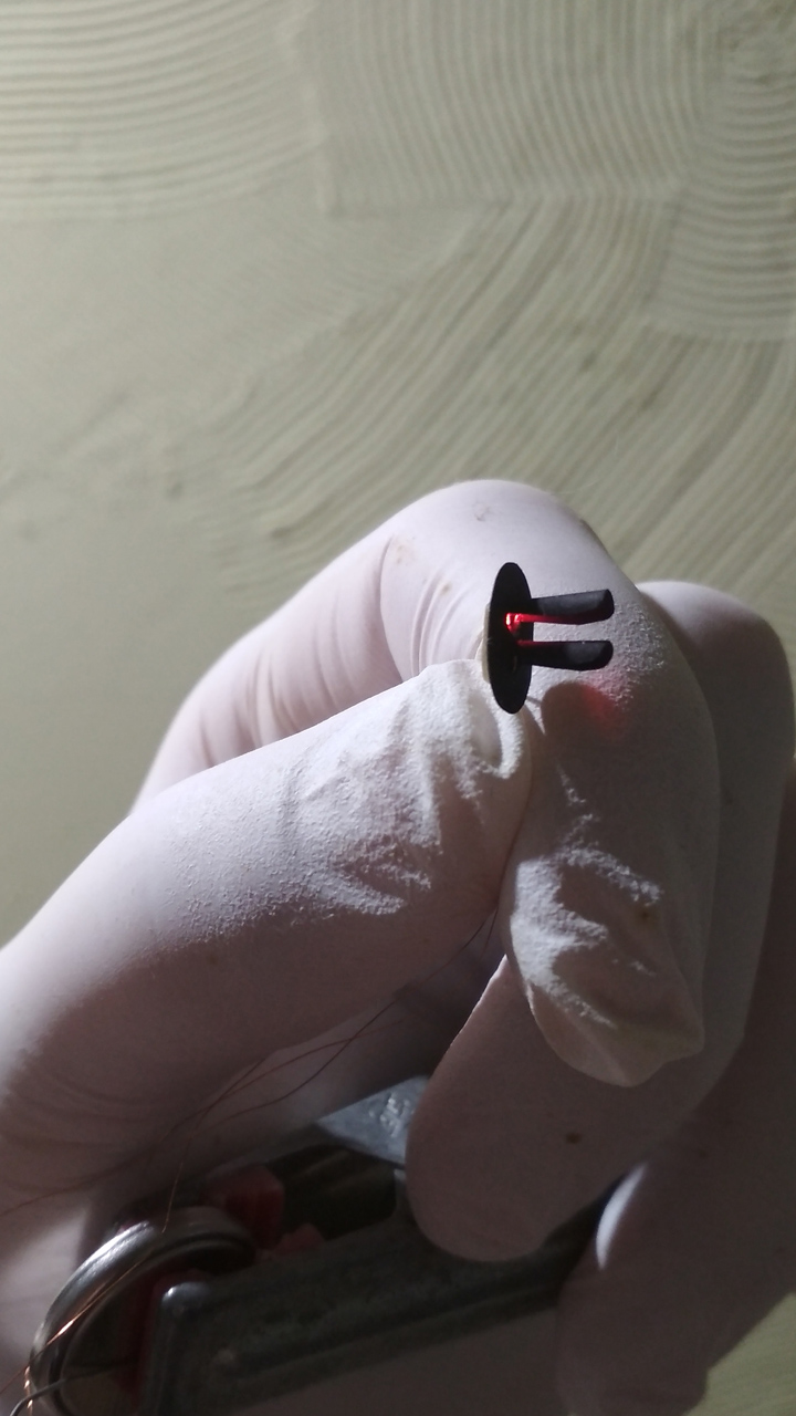

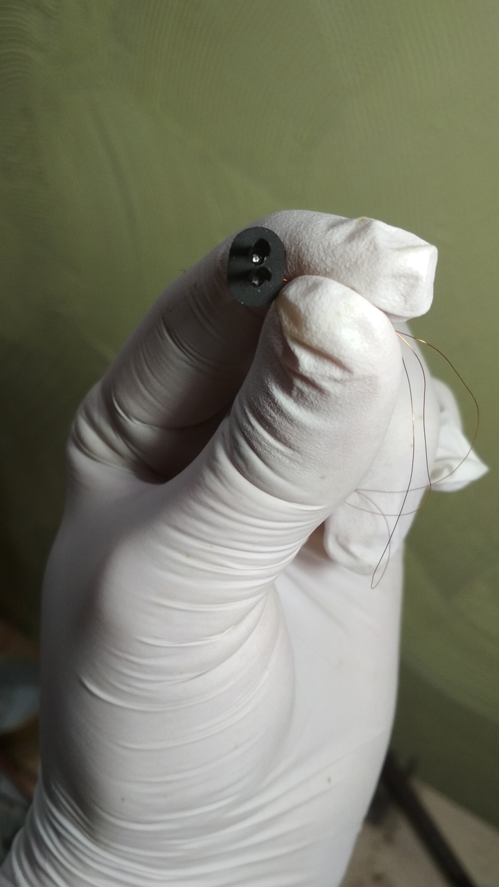

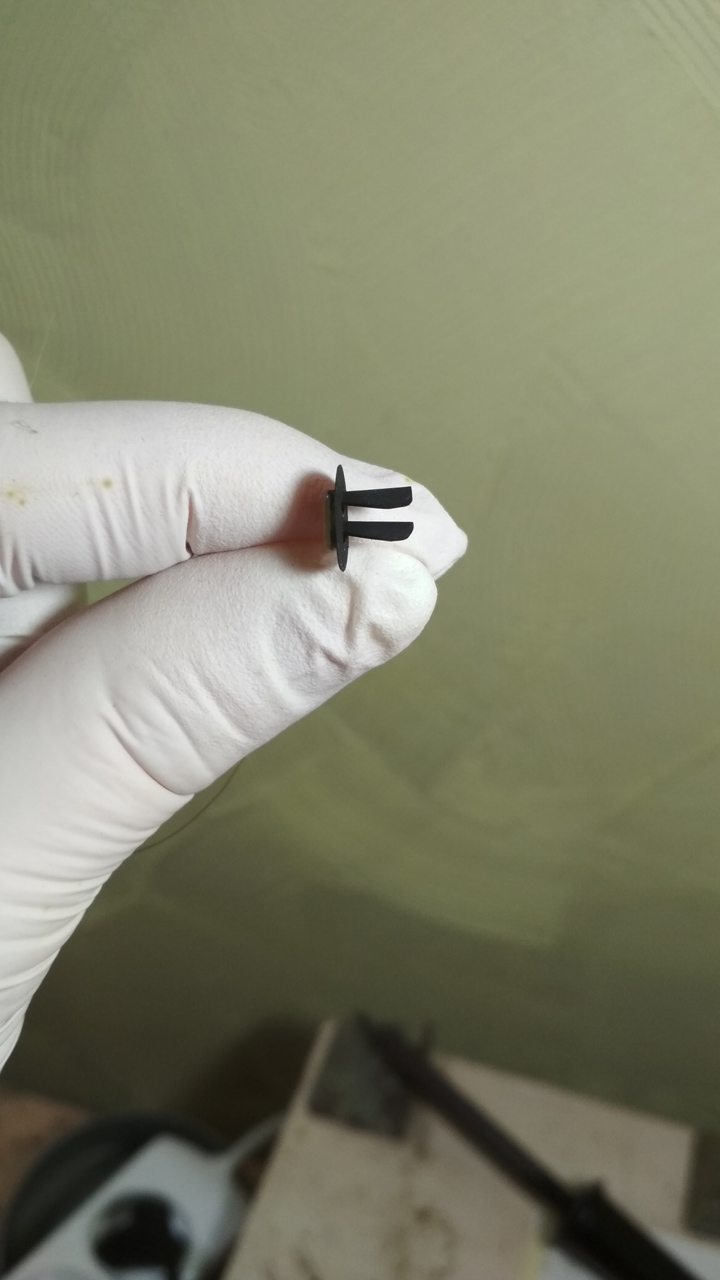

Вчора потратив вечір на відпрацювання технології виготовлення переїзних світлофорів зі світлодіодними головками ГСП-200-К. Руки чухались перевірити. Я повністю задоволений. Відео і фото не передають ефекту світіння, в житті виглядає дуже прототипово, з ефектом лампи і лінзи. Лінзи цього разу робив нітролаком, по каплі разів 5 заливав в отвір головок. Показано вже з резисторами, але ще по місцю буду підбирати яскравість. На клацання реле не звертайте уваги, просто на скору руку тестовий стенд зробив.
Малиш))
Малиш))
І світлофорна головка в тесті і під різними кутами. Кронштейни козирків не робив, а то би спився, заспокоюючи нерви :D
