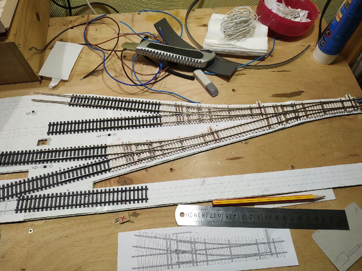

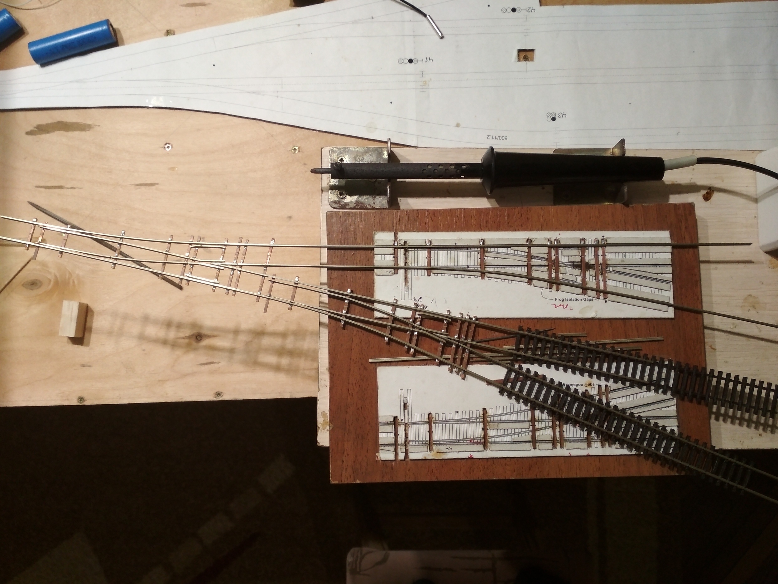

Невеличке оновлення, оскільки в сусідній темі питали про паяння стрілочних переводів. За два вечори неспішним темпом і з перекурами можна зробити наступне:

Спочатку думав робити сам епюру, але надибав сайтик і забив :D Обираєте масштаб, вибираєте тип і завантажуєте необхідний PDF, друкуєте в оригінальному розмірі і усьо. Далі політ фантазії. Або робити вундервафлю, як в мене, або просто на фанерку і цвяшками/двостороннім скочем фіксувати шпали з текстоліту. Текстоліт використовую 1,5 мм, односторонній. Ріжу звичайною ножовкою по металу і доводжу гравером і напильником. Дерев'яні шпали з паличок від морозива роблю. Якраз сезон збору матеріалу почався, жона щаслива :lol:

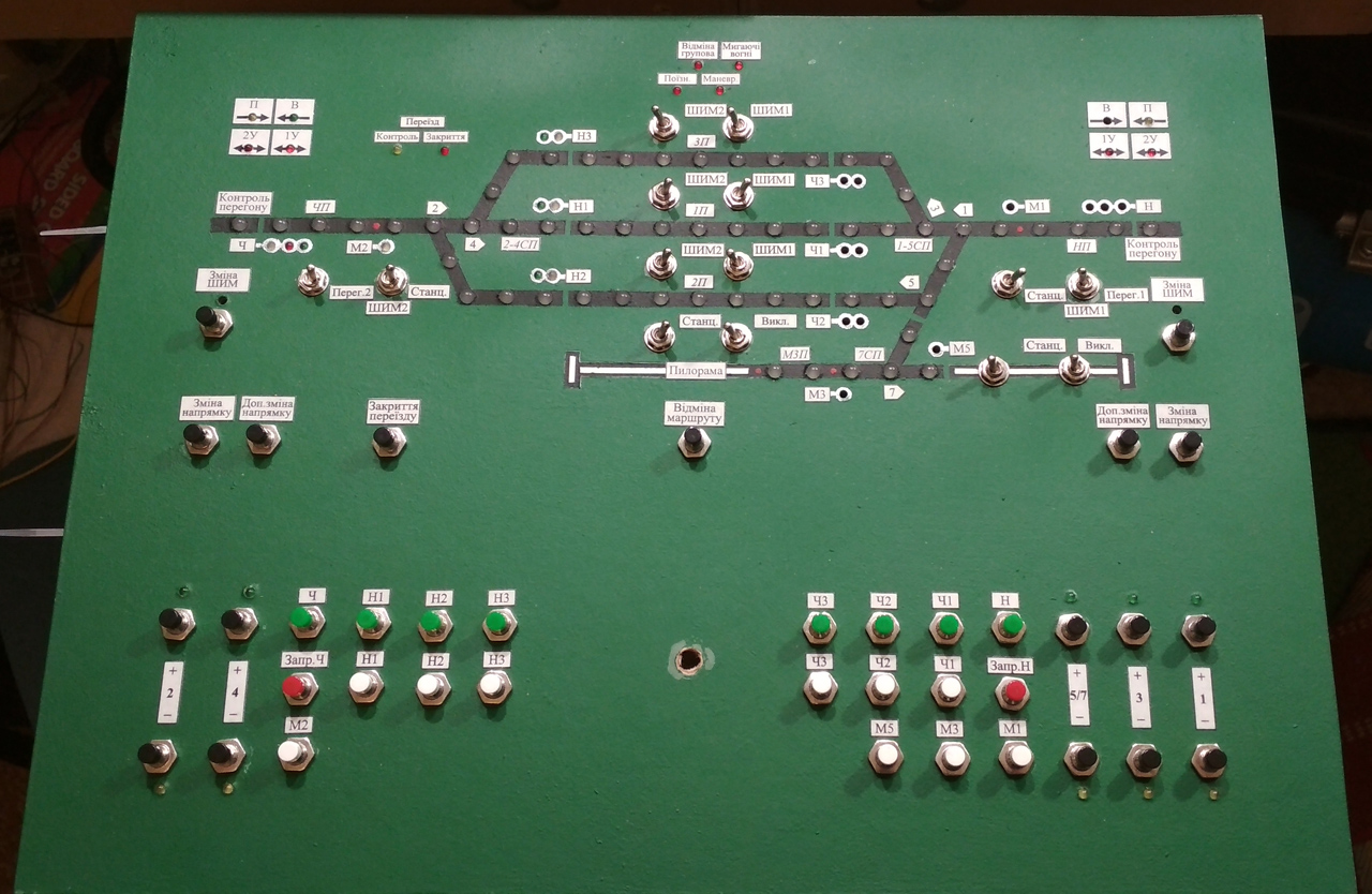

Довго не було новин, оскільки робота, інші проекти з електроніки, музей вузькоколійних залізниць забирають багато часу. Але, по можливості, помалу пиляв і випиляв наступне. Готовий пульт керування, зібрані майже всі електронні компоненти. Ядром ЕЦ буде Arduino Mega 2560 з розширювачами PCA9685 для керування світлоіодами пульта та вогнями світлофорів по шині І2С. Індикація заданих маршрутів за допомогою двоколірних світлодіодів (зелений/червоний). Окремим модулем буде Arduino Nano з PCA9685 для керування сервоприводами стрілок на двох модулях. Така реалізація дасть змогу керувати стрілками без основної програми, поки не буде закінчено другий модуль. Почато написання програми ядра. Реалізовано один поїзний маршрут, відміни поїзного і маневрового (з відповідними витримками часу), посекційне розмикання маршруту в міру руху поїзда, рейкові кола. Організовано живлення різних кіл через індивідуальні запобіжники з контролем перегорання. Поки проводжу монтаж, тому нічого толком не ув'язано і джгути не закріплені.

Отличный пульт получился, практически как настоящий. :D

Сам стрелки делаешь? на сколько понимаю, что это намного лучше, чем покупать и подстраивать готовые?

Вище по темі писав про самопальні стрілки. При чому роблю одразу всю горловину вкупі.

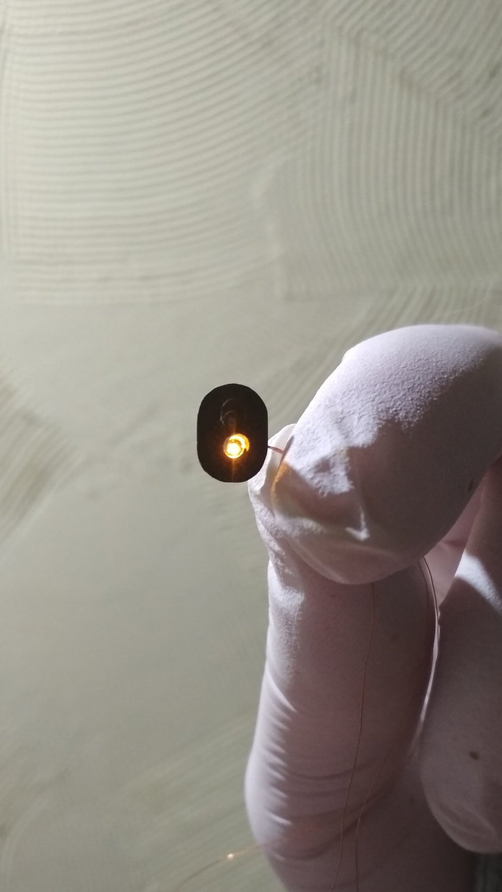

Вчора потратив вечір на відпрацювання технології виготовлення переїзних світлофорів зі світлодіодними головками ГСП-200-К. Руки чухались перевірити. Я повністю задоволений. Відео і фото не передають ефекту світіння, в житті виглядає дуже прототипово, з ефектом лампи і лінзи. Лінзи цього разу робив нітролаком, по каплі разів 5 заливав в отвір головок. Показано вже з резисторами, але ще по місцю буду підбирати яскравість. На клацання реле не звертайте уваги, просто на скору руку тестовий стенд зробив.

І світлофорна головка в тесті і під різними кутами. Кронштейни козирків не робив, а то би спився, заспокоюючи нерви :D
