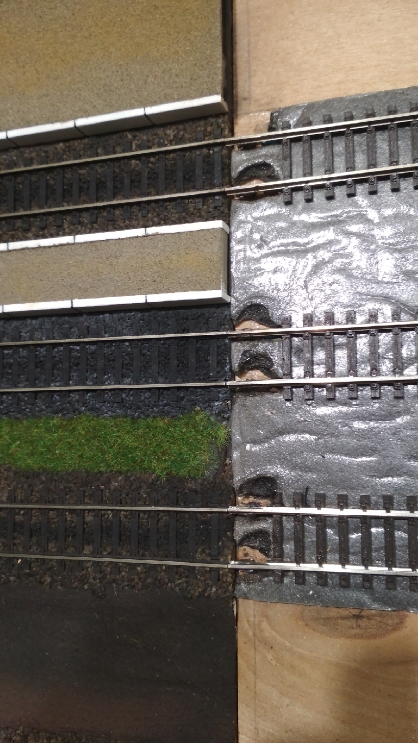

Довго не було новин, оскільки робота, інші проекти з електроніки, музей вузькоколійних залізниць забирають багато часу. Але, по можливості, помалу пиляв і випиляв наступне. Готовий пульт керування, зібрані майже всі електронні компоненти. Ядром ЕЦ буде Arduino Mega 2560 з розширювачами PCA9685 для керування світлоіодами пульта та вогнями світлофорів по шині І2С. Індикація заданих маршрутів за допомогою двоколірних світлодіодів (зелений/червоний). Окремим модулем буде Arduino Nano з PCA9685 для керування сервоприводами стрілок на двох модулях. Така реалізація дасть змогу керувати стрілками без основної програми, поки не буде закінчено другий модуль. Почато написання програми ядра. Реалізовано один поїзний маршрут, відміни поїзного і маневрового (з відповідними витримками часу), посекційне розмикання маршруту в міру руху поїзда, рейкові кола. Організовано живлення різних кіл через індивідуальні запобіжники з контролем перегорання. Поки проводжу монтаж, тому нічого толком не ув'язано і джгути не закріплені.

Папа Карло настругав... шпал :D Надіюсь, з часом буде все ок і на днях укладу колії на другому модулі. Проводка для колій вже прокладена під модулем.
