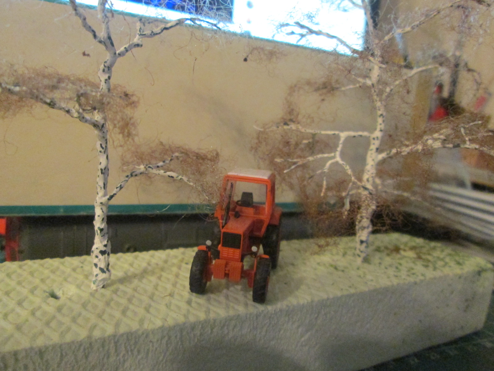

по макету сильно продвижек нет. только пару березок молоденьких себе сделал. они даже голыми смотрятся хорошо

Березки традиционно хорошие.Ну а макет это не работа,к нему надо подходить с душой и настроением.

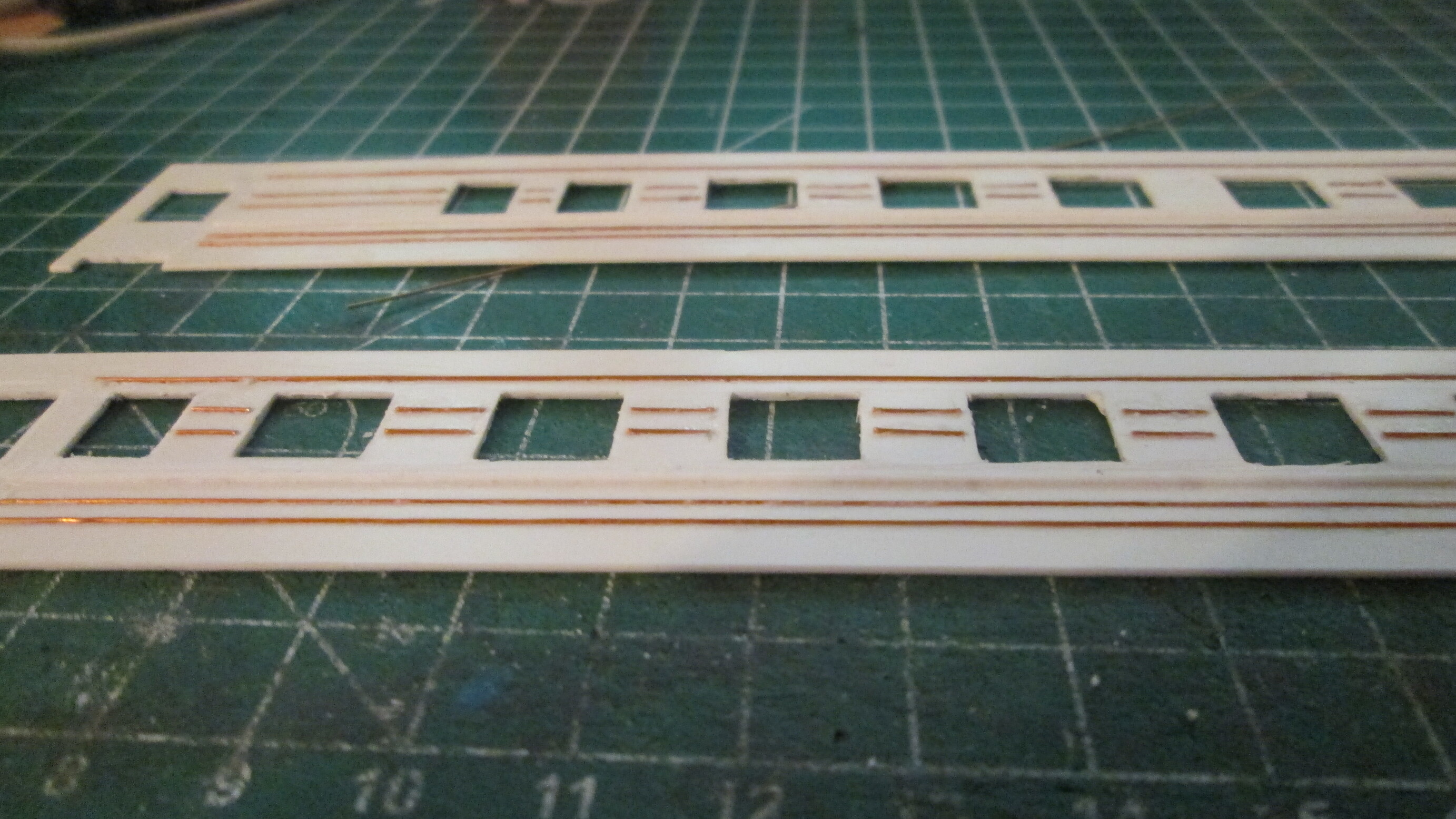

А вот по вагону подробнее.Это Амендорф?Материал пластик?Гофры проволока на суперклей?

Именно к макету иду когда есть настроение и знаю что там делать дальше. Да березки понравилось делать. что хоть на конвейер, что подумал рощу делать с них )Stinky писав:Березки традиционно хорошие.Ну а макет это не работа,к нему надо подходить с душой и настроением.![]()
Вагон да будет амендорф 47Dk/ki (надеюсь что именно получится). Материал: пластик 0,75 мм, проволока для гофр 0,2, клей для пластика PIKO fix. В канавку немного клея и потом туда проволоку. Пластик как бы прихватывает проволоку. вроде держится и не отпадает
думал отдельно тему по вагону, но не знаю. пока тут выложу у себя

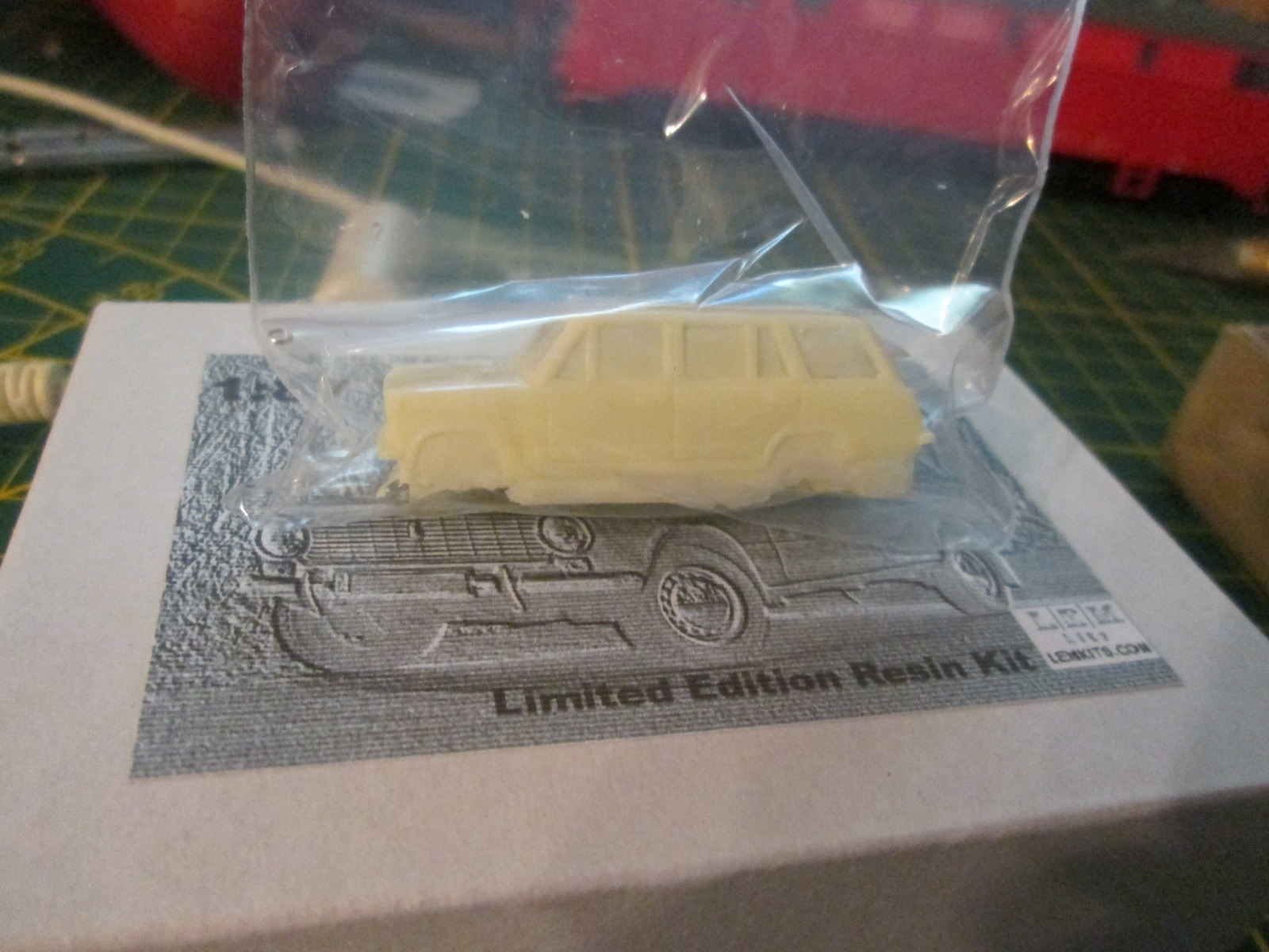

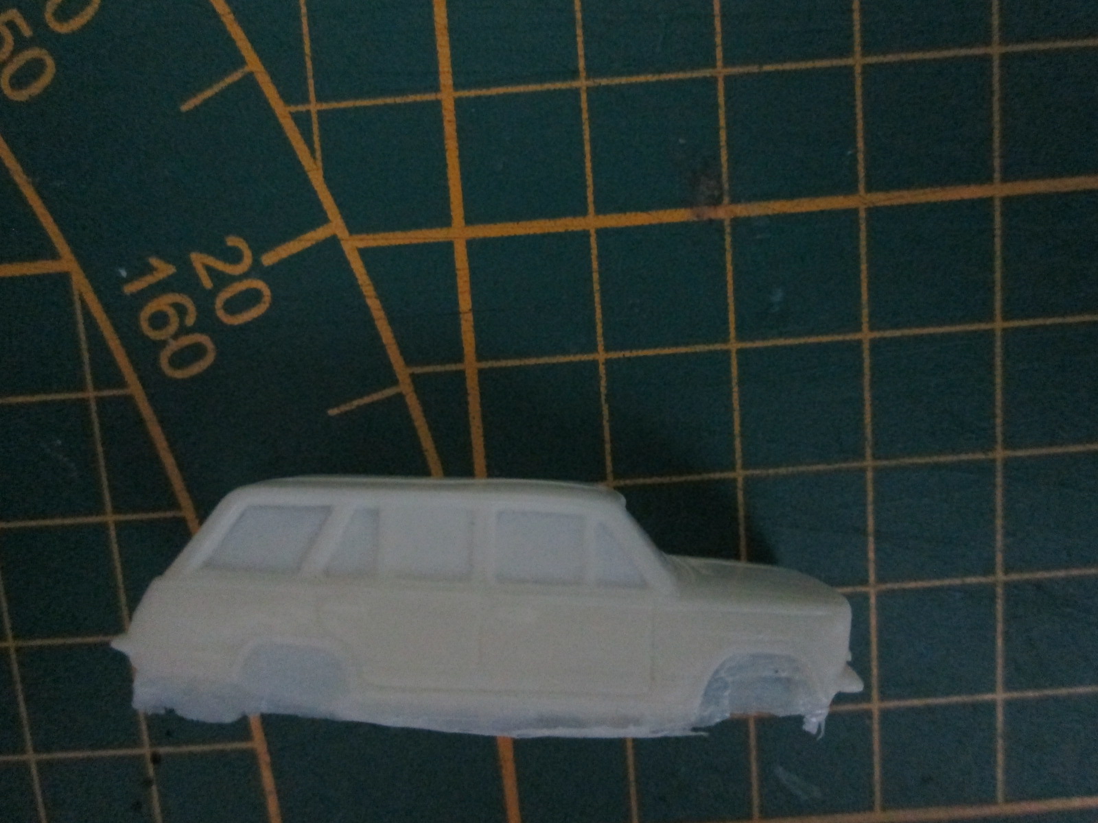

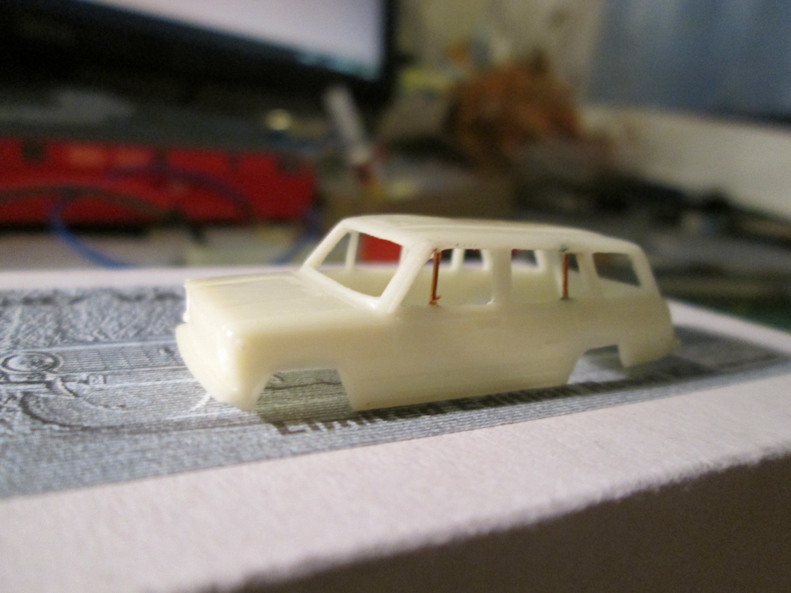

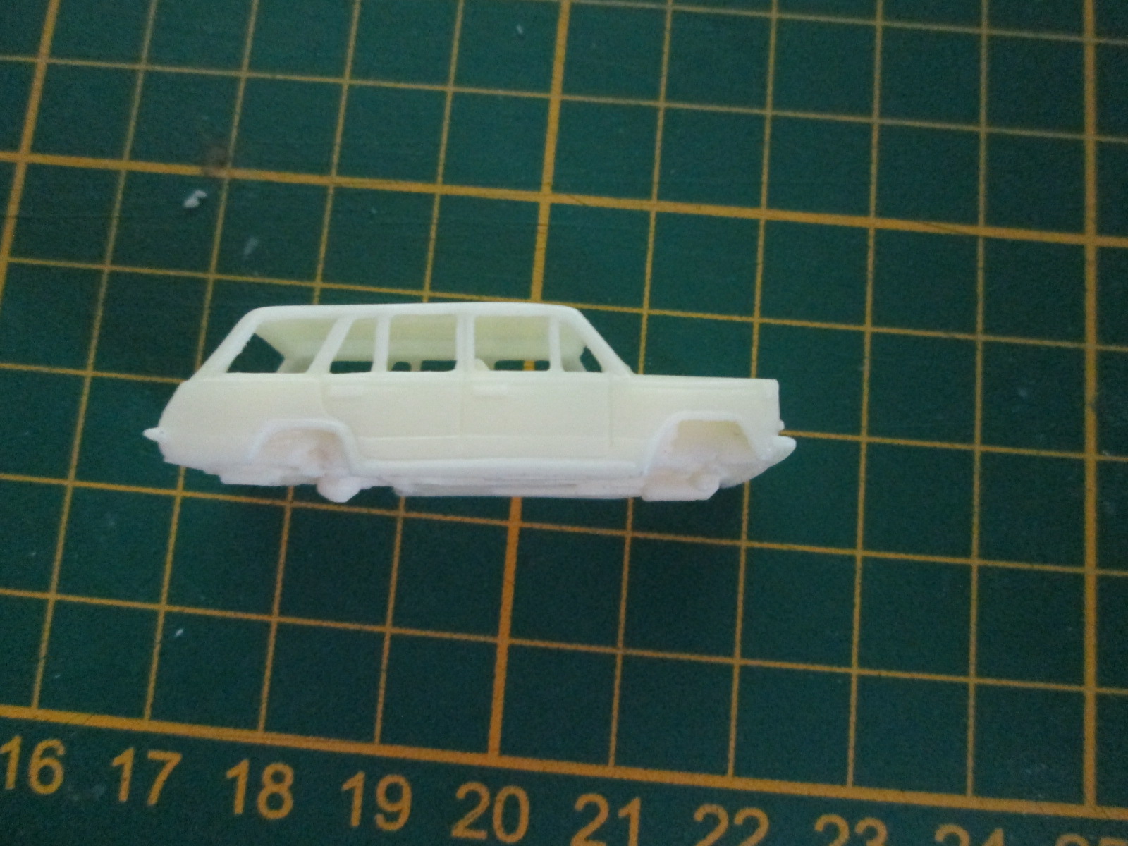

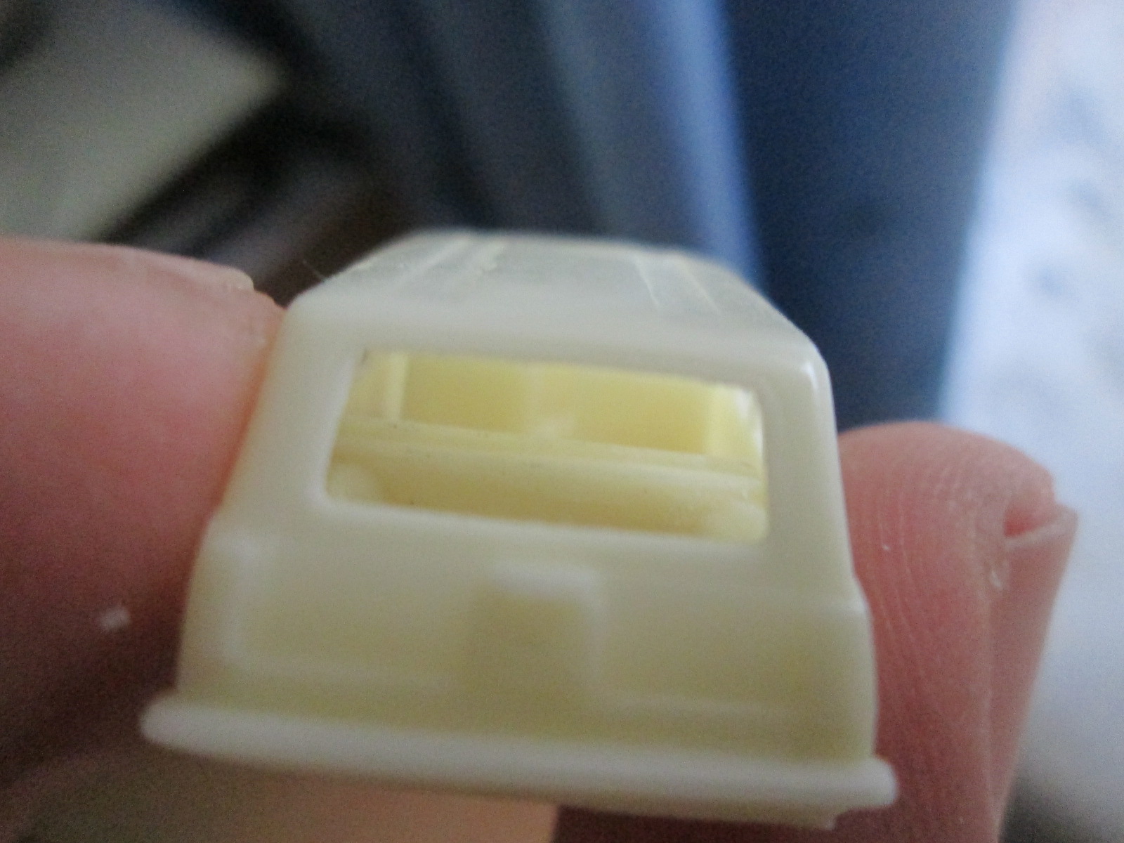

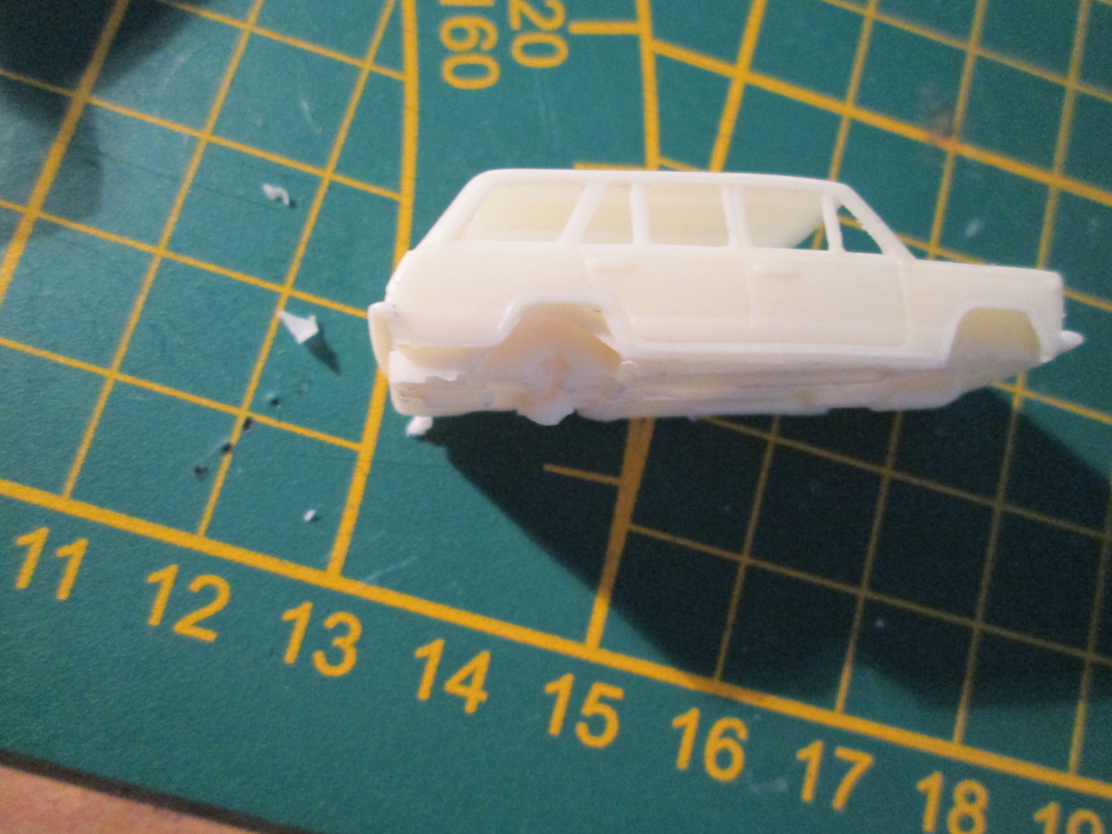

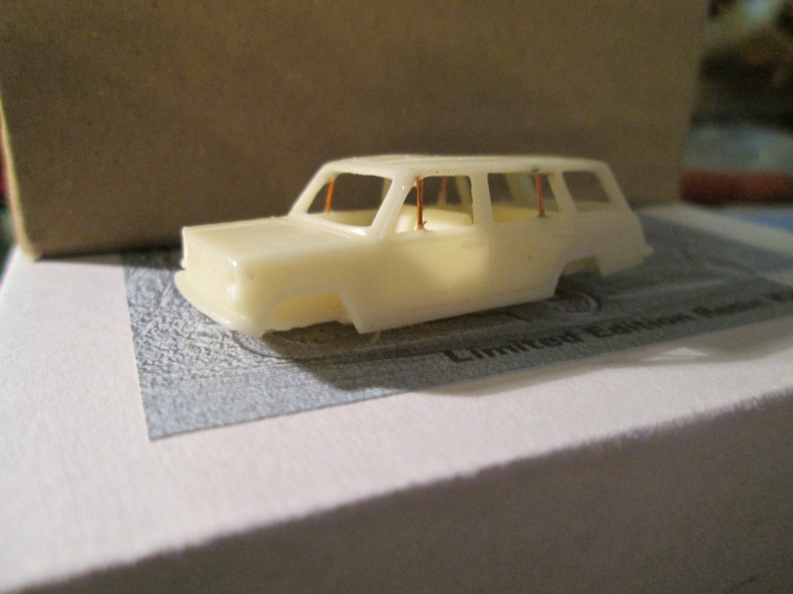

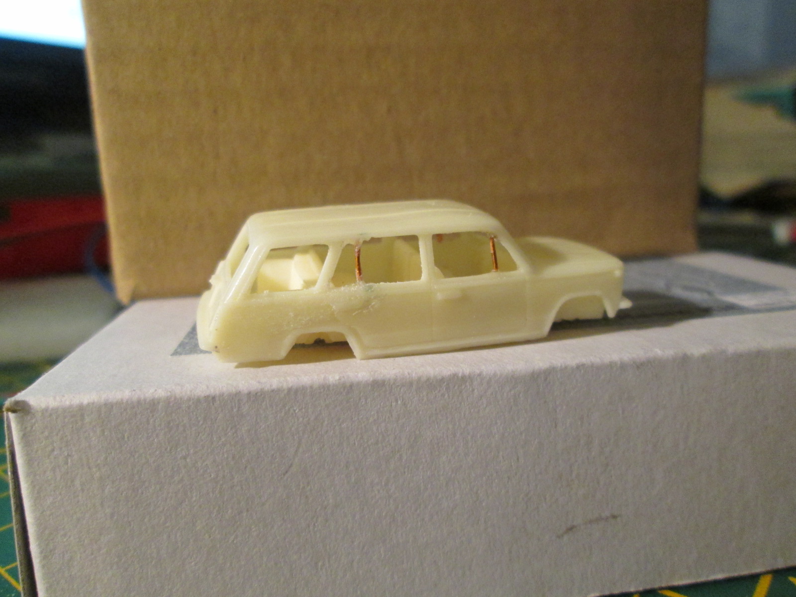

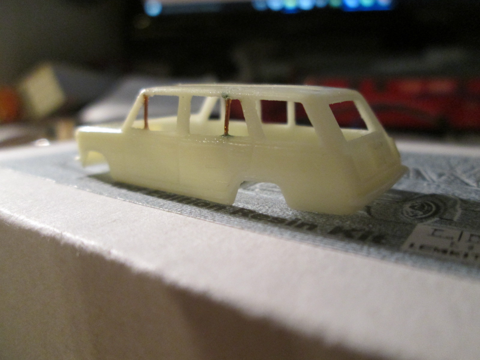

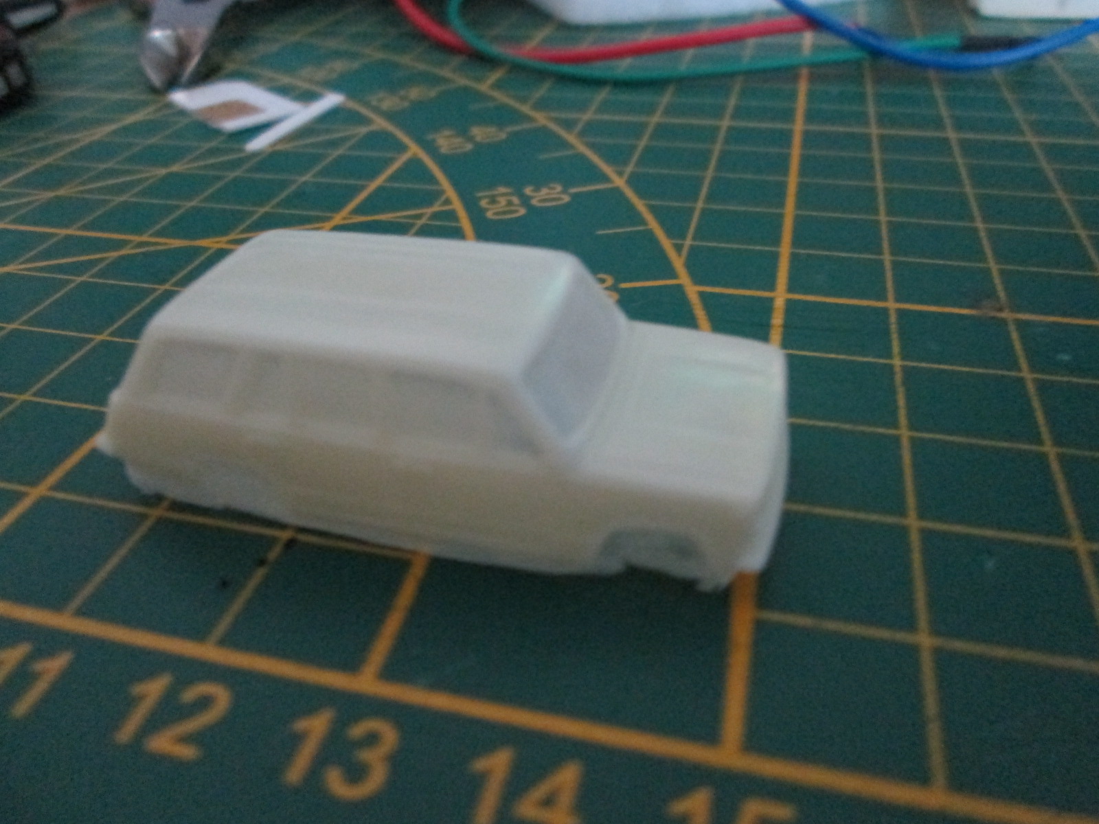

решил все таки поработать над китом ВАЗ 2102
было стало думаю что перед покраской надо бы нанести грунт или же можно покрасить сразу?
ну с такой погодой день кажется вечером

Re: Это мой макет!
я думаю, что корпус ведь еще шлифоваться будет перед покраской. Верно?
А так - новые стойки поажурнее смотрятся

Непонятна логика. Проще было слегка обработать имеющиеся стойки.

Я тоже не понял, было проще надфилем сделать тоньше ...youdmit писав:Непонятна логика. Проще было слегка обработать имеющиеся стойки.

а я ваще ничего не хзтел делать. что касается шлифовки. то увы и ах. не буду. выкину все на помойку , если не проканает. также отмечу что сама отливка не ахти.
мог бы ит проточить. но не знаю советовали так

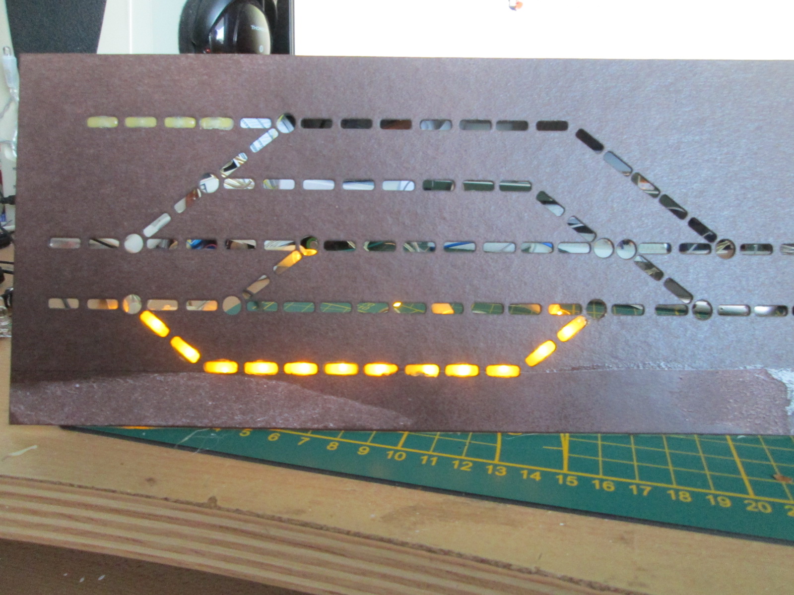

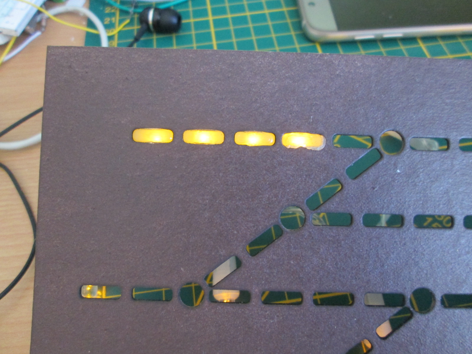

Еще раз всех с новым годом.
Новый год наступил, каникулы давно идут, что-то да поделать надо было.

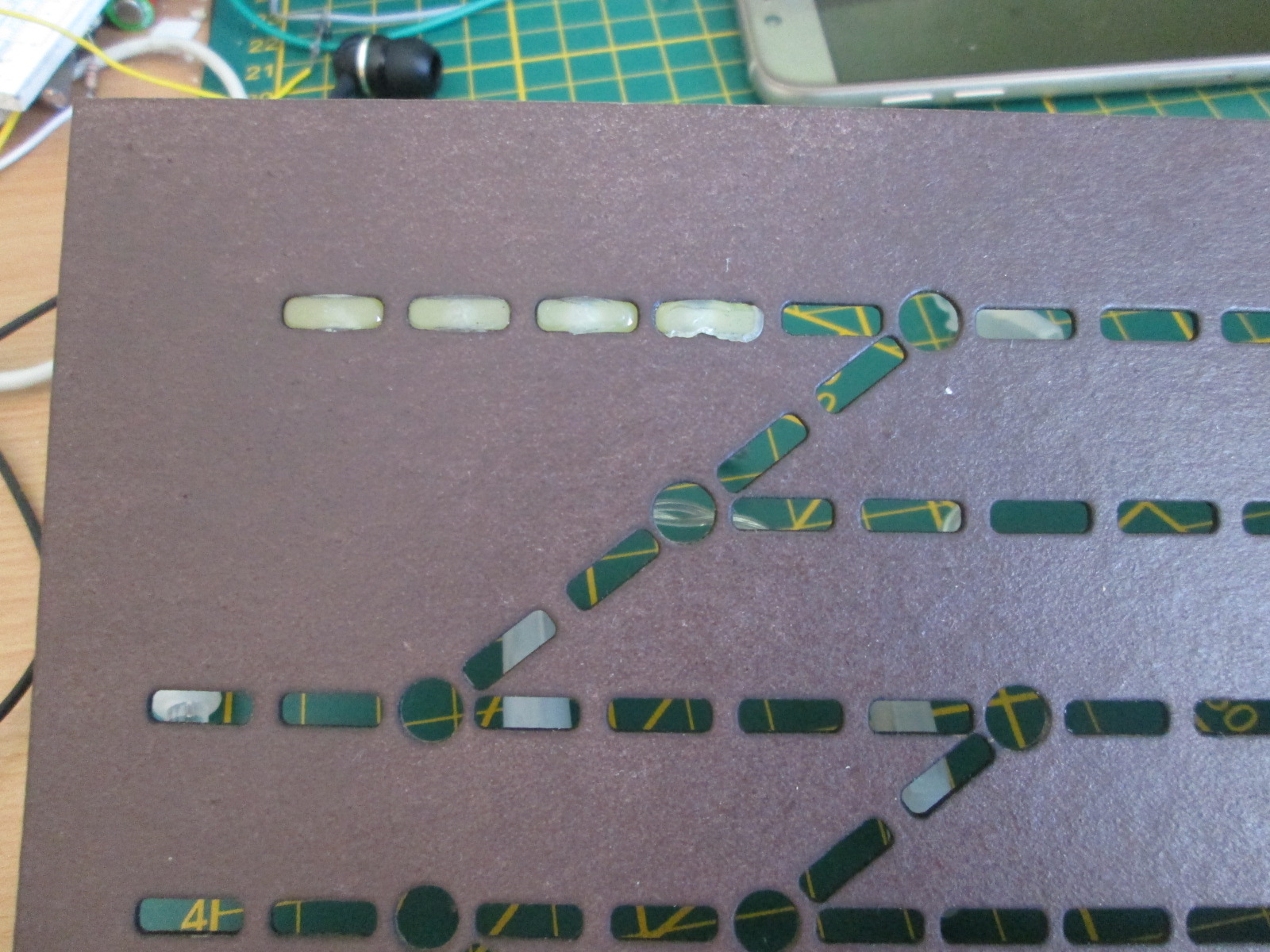

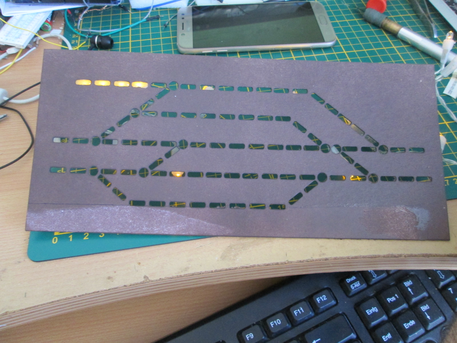

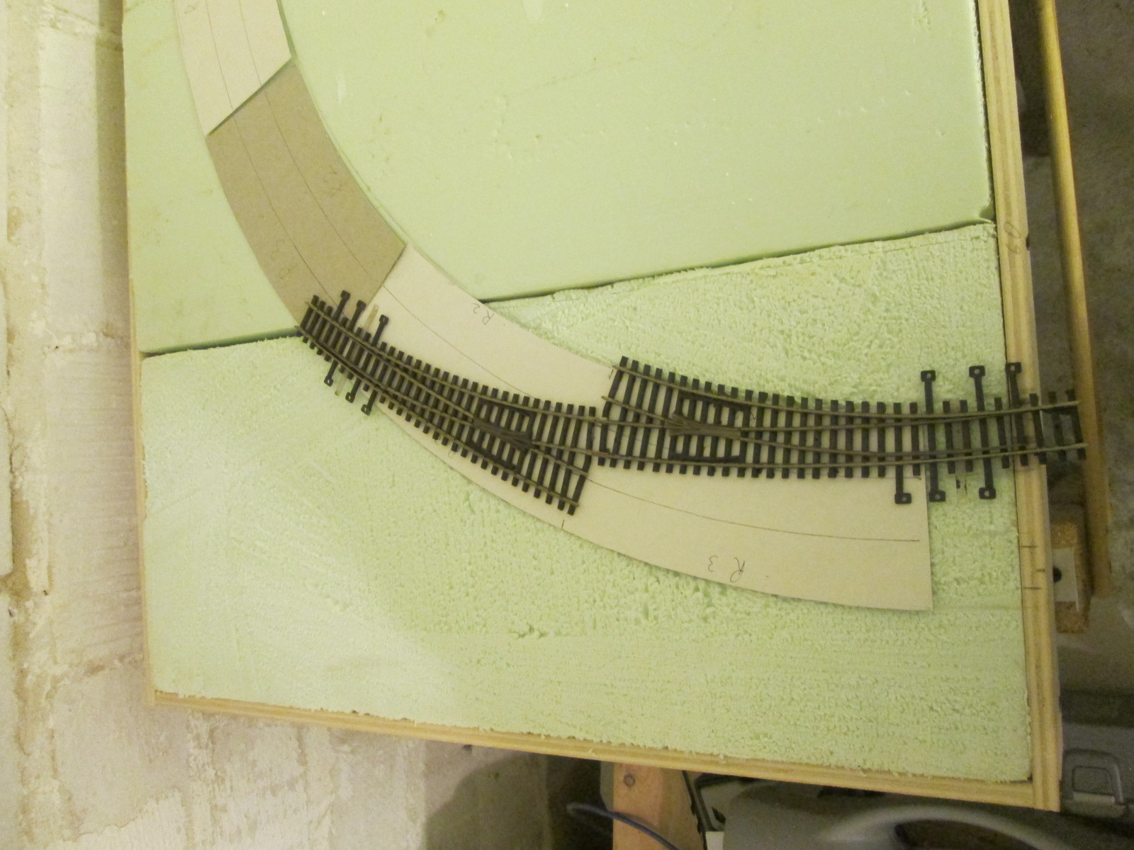

Флексами выложил первые полукруги от этих стрелок отказался на данном участке, так как радиус выходит больше расчетного. есть идея использовать данную стрелку на одном модуле где можно будет вывести на тупик, а атм изобразить стройку ветки флексы кончились, осталась пара и тут же заказал еще новый год наступил,что делать? резанул себе картонку под пульт. пока будет тестовая. понравится сделаю уже получше другую. а нет может переведу все на компьютер. понравилось мне управление с компа в клубе местном.

Андрей, насколько мне помнится, под макетную у тебя используется подвал. Каковы перепады температуры в помещении?Afess писав:Флексами выложил первые полукруги
Поясню причину возникшего вопроса.
Заготовка моего макета находится в помещении, которое на данный момент не отапливается. В зимний период прогреваю только перед коллективными мероприятиями. Сейчас, например ( онлайн
Получилось так, что большинство радиусных участков уложил стандартными радиусными рельсами. В некоторых местах использован американский путевой и радиусы немного подгибал под нужный мне размер. Рельсы точечно прихвачены к основанию суперклеем, примерно одна точка на одну секцию. На всех участках, собранных из секций, стыки пропаяны, но никаких проблем с температурным расширением нет.
Но есть два места, где радиусы сделаны только флексом. Тоже точечно прихвачен суперклеем с промежутками, равными соседним путям. При нормальной комнатной температуре всё выглядело очень красиво. Тем более, что при укладке размер межпутевого контролировал шаблоном-кондуктором. Вот только коэффициенту линейного расширения все эти дела до фени...
Далее просто смотрим фотографию и делаем выводы...

Привет, Юра! Интересное сообщение. Честно даже не знаю что ответить. Ну не бум обсуждать отчего и почему. Но мне кажется, что время укладки путей может на это повлиять. Да мое помещение в подвале. Перепадов больших практически нет. То есть если сейчас туда спущусь там около 10 градусов. я постоянно там в куртке и теплой обуви. На полу стоит дистиллированная вода и в ней есть градусник. вчера смотрел при резке было 9 градусов. Один модуль у меня еще был поклеен год назад дома. Второй проклеил полностью уже в подвале где-то в сентябре месяце. Оба чувствуют себя вполне.youdmit писав:Андрей, насколько мне помнится, под макетную у тебя используется подвал. Каковы перепады температуры в помещении?Afess писав:Флексами выложил первые полукруги
Заготовка моего макета находится в помещении, которое на данный момент не отапливается. В зимний период прогреваю только перед коллективными мероприятиями. Сейчас, например ( онлайн, специально поднимался проверить) там +8. Летом может быть больше +30...
Из флекса получилась не часть окружности, а ломаная линия. При прогреве помещения всё становится на место.
Летом температура в подвале в среднем между 15 и 20 градусов, что в летнюю жару там ваще приятно сидеть, но босые ноги в шлепанцах мерзнут )
Так что думаю у меня все будет пучком. Можно конечно использовать кривые R=360 и 420 мм, но как я думаю их надо правильно выгнуть под мои радиусы, надрезая межшпаьлные решетки. Поэтому я пока оставлю флексы, а там будет видно.
Ну и тут еще вопрос: зависит ли это от типа флексов? Почему так повело? Деформация пластика? Я покупал последнее время итальянского (вроде как) производства GT-Flex там решетка как гармошка разделенная а не с одной стороны как встречается в Роко или других. То есть через каждые 2 шпалы справа или слева. Плюс крепление на них жесткое, чтобы повернуть надо частями от края начинать.

Флекс у меня Tillig и Peco. На упомянутых радиусных участках использовал только Tillig потому, что на ощупь он значительно мягче.Afess писав:Зависит ли это от типа флексов?
Полагаю, здесь рулит металл, а не пластик. Радиусные участки превратились в набор прямых потому, что металлические рельсы при охлаждении стали короче и натянулись. Вопрос достаточно просто решается компенсационными стыками с подпайкой проводов снизу. Сделаю обязательно - сейчас просто нет в наличии тонкого отрезного круга.Afess писав: Почему так повело? Деформация пластика?
Т.е. - это не проблема. Просто поделился своими наблюдениями чтобы не было коллективного похода на одни грабли...
