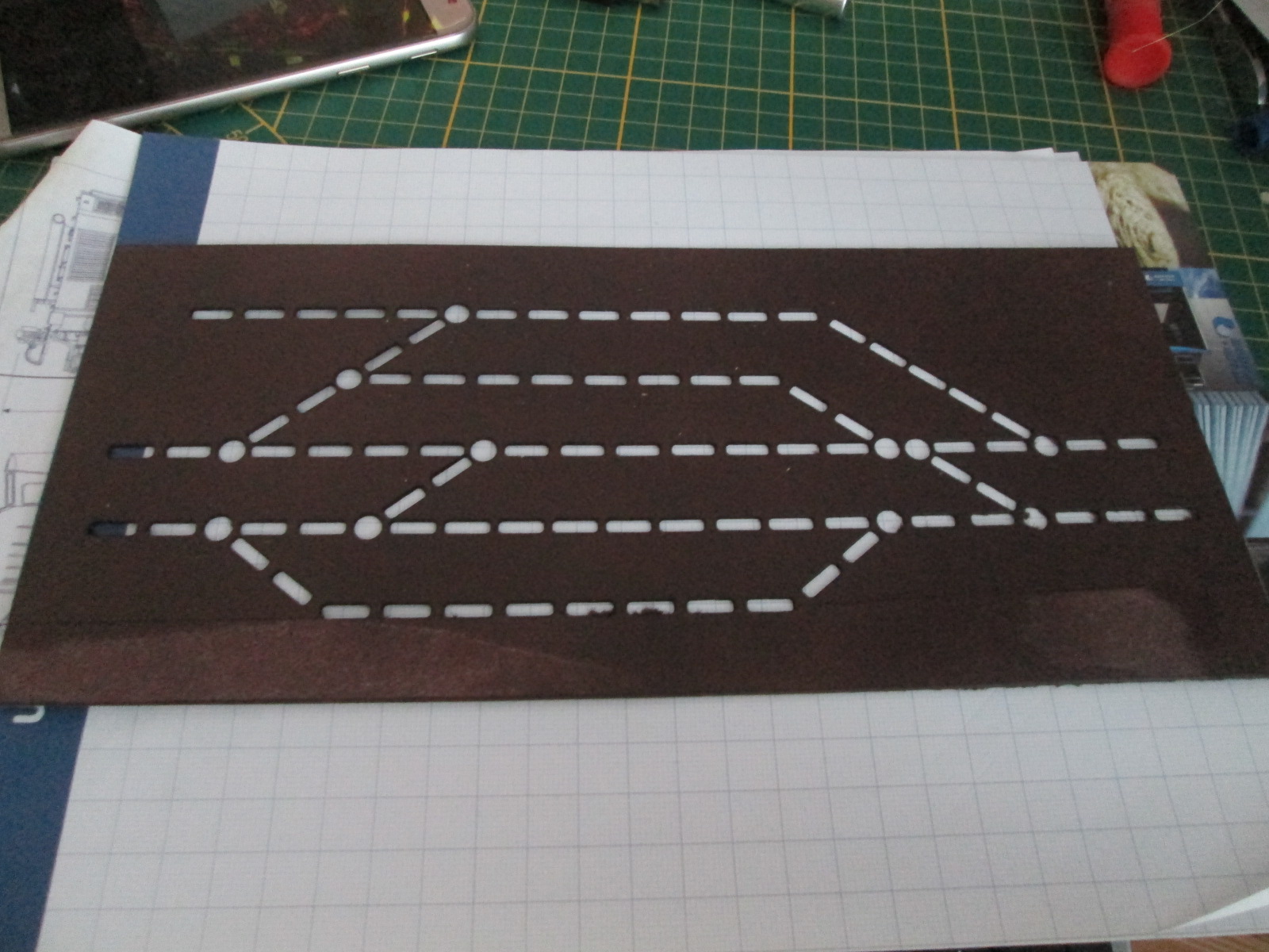

новый год наступил,что делать? резанул себе картонку под пульт. пока будет тестовая. понравится сделаю уже получше другую. а нет может переведу все на компьютер. понравилось мне управление с компа в клубе местном.
