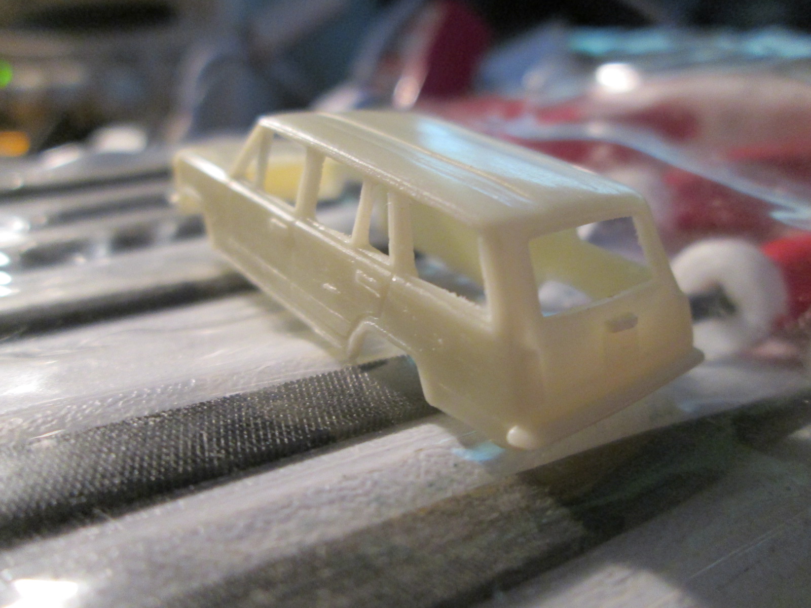

решил все таки поработать над китом ВАЗ 2102
было
стало
думаю что перед покраской надо бы нанести грунт или же можно покрасить сразу?

прислушался к мнениям коллег по хобби и переделал стойки

Мдя... Бугры от супер клея проявятся при грунтовке.И да,грунтовать неплохо бы. :roll:

я думаю, что корпус ведь еще шлифоваться будет перед покраской. Верно?
А так - новые стойки поажурнее смотрятся ;)

Непонятна логика. Проще было слегка обработать имеющиеся стойки.

youdmit писав:Непонятна логика. Проще было слегка обработать имеющиеся стойки.
Я тоже не понял, было проще надфилем сделать тоньше ...
Re: Это мой макет!
а я ваще ничего не хзтел делать. что касается шлифовки. то увы и ах. не буду. выкину все на помойку , если не проканает. также отмечу что сама отливка не ахти.
мог бы ит проточить. но не знаю советовали так
Re: Это мой макет!
малость обработал и задул грунтом
