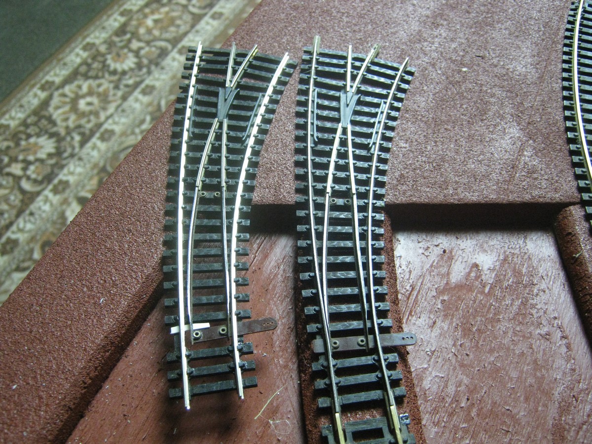

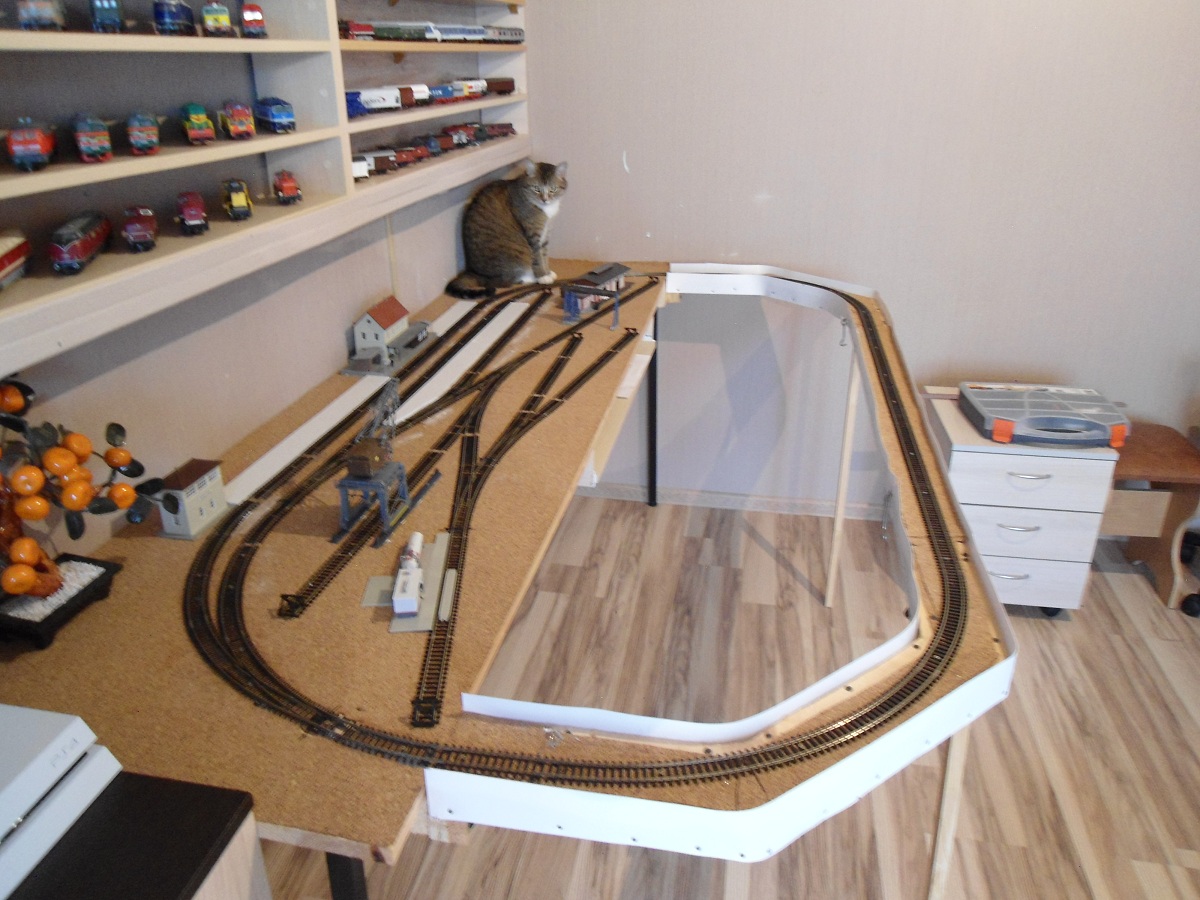

Две радиусные стрелки старого Фляша создали проблемы в правой горловине.
Вот здесь они стояли. Хорошо вписались, должен заметить...
Так они выглядят. На левой по совету Игоря Бурбона заменил рельсовую нить. В оригинале шёл штампованный из жести рельс.
Но внутренний радиус у них R1 и как бы хорошо они не легли в горловине, но зачем они там нужны, если не всякий локомотив может со станции уехать...
На днях получил от нашего коллеги http://oef.com.ua/viewtopic.php?f=11&t=744 обычные прямые стрелки Atlas. Добавил их к имеющемуся путевому материалу и горловина теперь выглядит так. Проблемы вроде исчезли, но для полной уверенности конечно надо интенсивно погонять, о чём уже упоминал. Только никак не получается...
