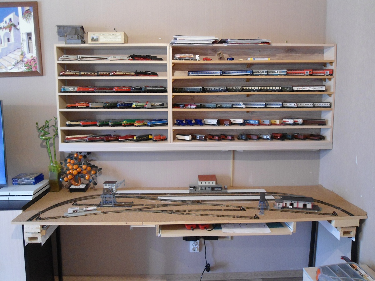

Пора у ЮрСаныча музу перехватывать, раз делится. А то и времени нет, а когда есть, муза убегает. Повтыкаю за столом и спать иду. Отлично продвинулись. Освещать подготовку к мероприятию планируете?

Nef писав: Освещать подготовку к мероприятию планируете?
Работы по броневагону "Заамурец" и архитектуре будут освещаться в своих темах.

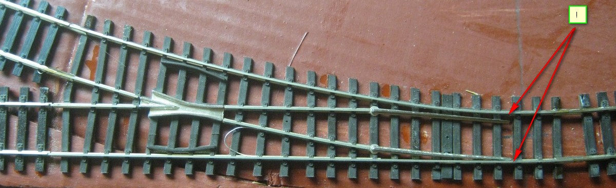

Спасибо, Саша! Работы пока приостановлены по ранее указанным причинам. Но хочу внести ясность по возникшему вопросу со стрелками Tillig. Имел обстоятельную беседу с коллегой Фонзенгером, за что ему отдельная благодарность.
В принципе, производитель всё задумал правильно и просто - напряжение нужной полярности должно поступать на остряки и крестовину исключительно за счёт надёжного прижатия остряков к рельсам, никакой дополнительной коммутации не требуется.
Стрелка имела крепления для установки штатного внешнего привода. В своей версии эти крепления удалил, а изначально стрелка выглядела так.
И вот так выглядит штатный привод.
Проблема в том, что штатный привод не обеспечивает должного усилия прижатия остряка и нет надёжного контакта. Коллеги решают вопрос установкой мощного моторного привода.
Также малая глубина крестовины создаёт проблемы с прохождением старых колёс с высоким гребнем. Надо протачивать/фрезеровать.

youdmit писав:...сподвигнет на постройку макета... 8-)
Такой Главный диспетчер, как на 5-й фото 100% сподвигнет! :roll:
Хммм... а идея интересная.

youdmit писав:...Имел обстоятельную беседу с коллегой Фонзенгером, за что ему отдельная благодарность.
В принципе, производитель всё задумал правильно и просто - напряжение нужной полярности должно поступать на остряки и крестовину исключительно за счёт надёжного прижатия остряков к рельсам...
Я точно такие же стрелочки (pilz\tillig) тоже "помацал", у Юры fonzenger-a их и покупал. Задумка то у них может и хорошая, но исполнение не впечатлило совсем, даж наоборот, расстроился я тогда, усики у них действительно совсем не прижимались к рельсу, болтались как то, нужен был только привод для создания нажима, а родной привод не справлялся ну никак :( .
А вот другие fonzenger-овские (бу) стрелки попавшие ко мне, Roco и Peco, очень и очень хороши! ими Я доволен.
