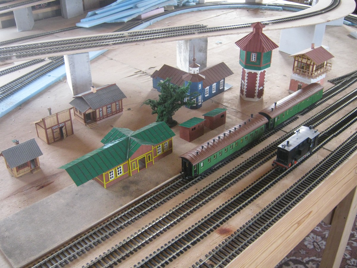

ЮрСаныч, а что за агрегат на путях стоит? показалось сначала, что V36, либо уже ДГ14 в вашей конверсии. Но цельная с капотом крыша, меня как неопытного в этих делах человека, смутила. Можно чуть подробнее показать?
Has thanked: 1161 times
Been thanked: 1290 times
Re: Просто макет
О,это интересный аппарат!Не хочу перед автором влазить,потому ждите официального ответа ;)

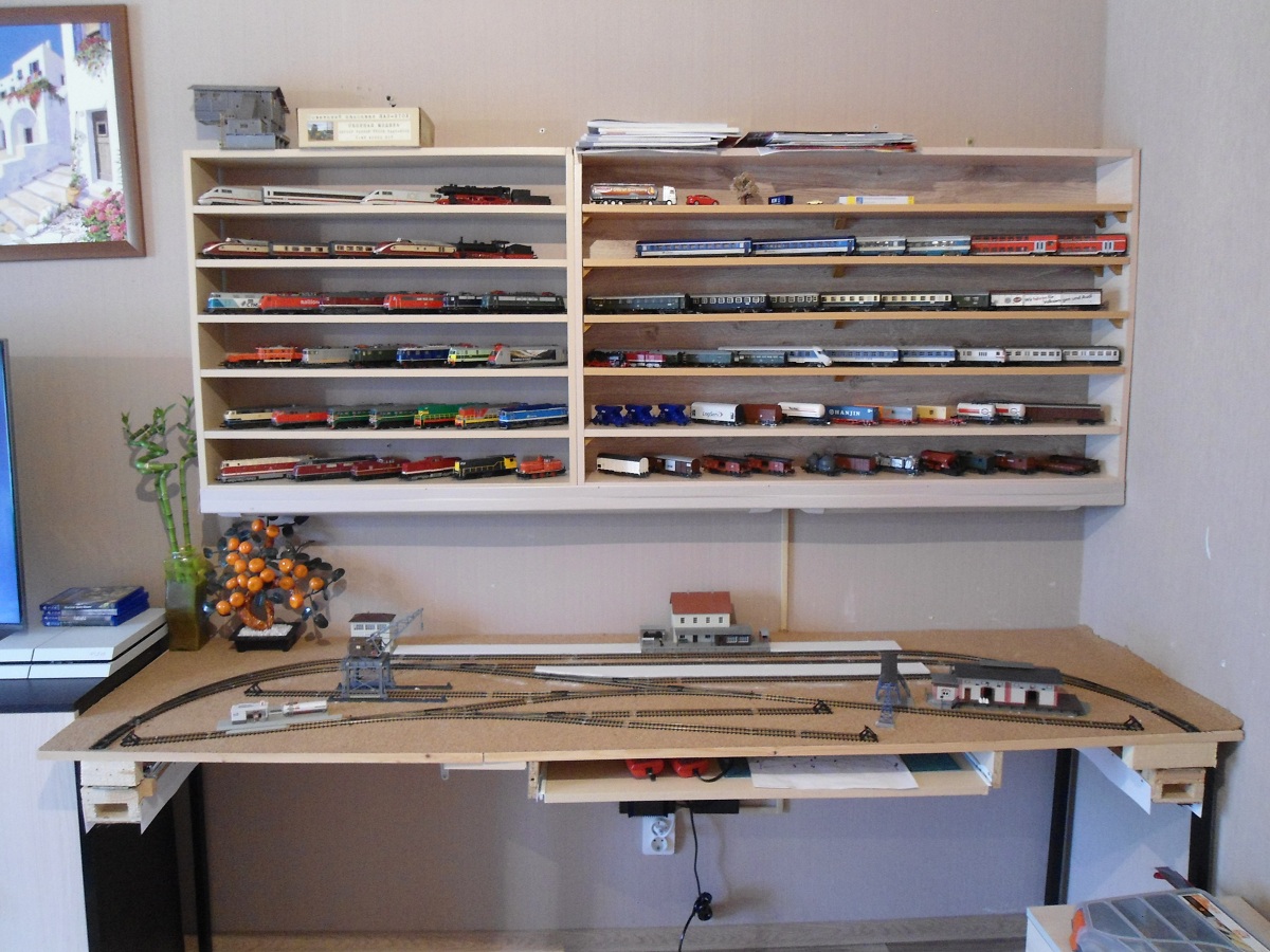

Нашёл на сайте наших коллег. Может кому-то это поможет в поиске решения, а то и сподвигнет на постройку макета... 8-)
Eisenbahn_H0
Повідомлень: 533
Имя: Leo
Re: Просто макет
Повідомлення Eisenbahn_H0 »
youdmit писав:...сподвигнет на постройку макета... 8-)
Такой Главный диспетчер, как на 5-й фото 100% сподвигнет! :roll:
Хммм... а идея интересная.

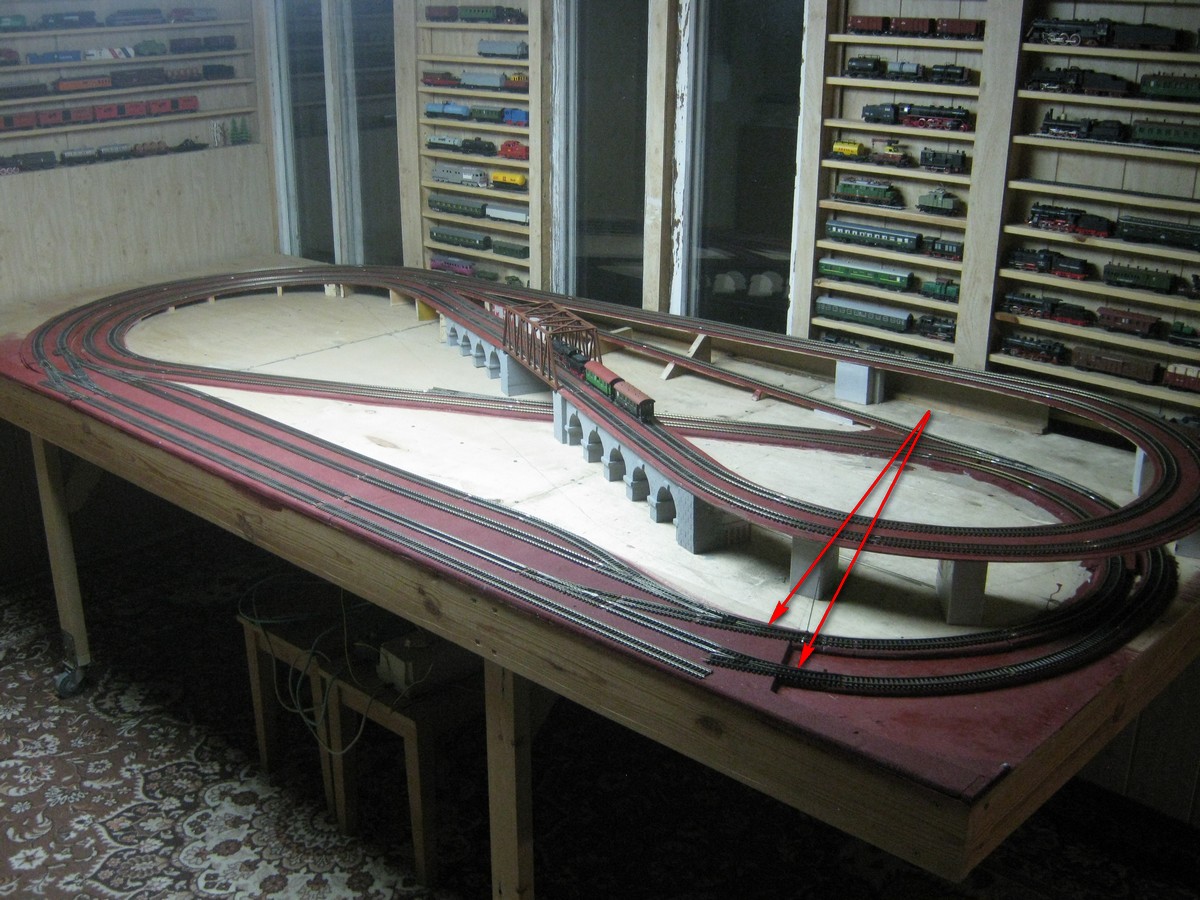

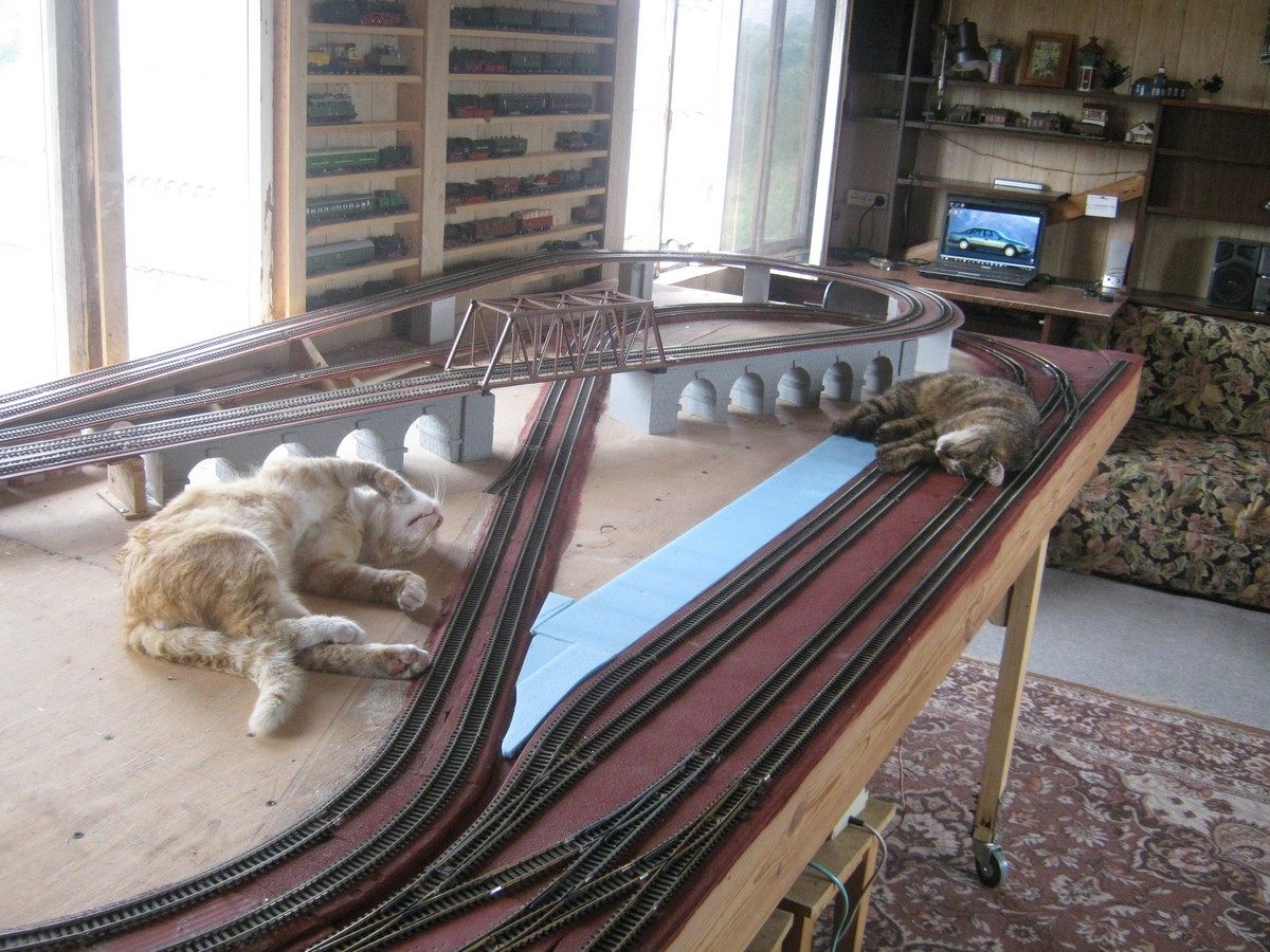

Две радиусные стрелки старого Фляша создали проблемы в правой горловине.
Вот здесь они стояли. Хорошо вписались, должен заметить... 8-)
Так они выглядят. На левой по совету Игоря Бурбона заменил рельсовую нить. В оригинале шёл штампованный из жести рельс.
Но внутренний радиус у них R1 и как бы хорошо они не легли в горловине, но зачем они там нужны, если не всякий локомотив может со станции уехать... :cry:
На днях получил от нашего коллеги http://oef.com.ua/viewtopic.php?f=11&t=744 обычные прямые стрелки Atlas.
Добавил их к имеющемуся путевому материалу и горловина теперь выглядит так.
Проблемы вроде исчезли, но для полной уверенности конечно надо интенсивно погонять, о чём уже упоминал. Только никак не получается...
Это, к сожалению, все мои обновления по макету почти за полтора месяца... :oops:
