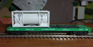

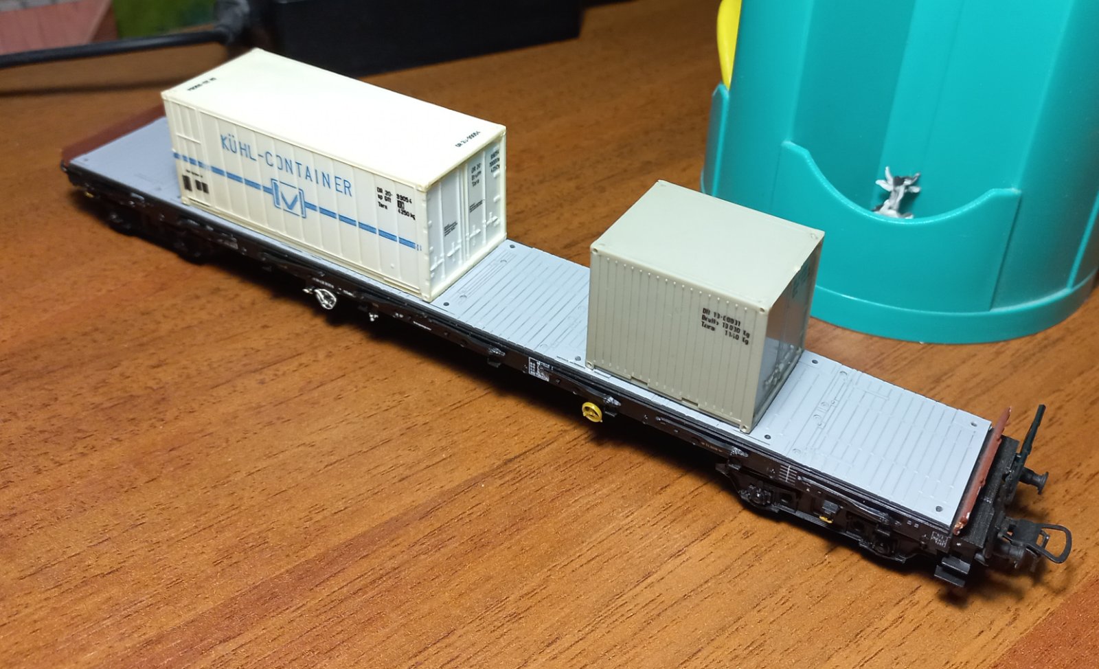

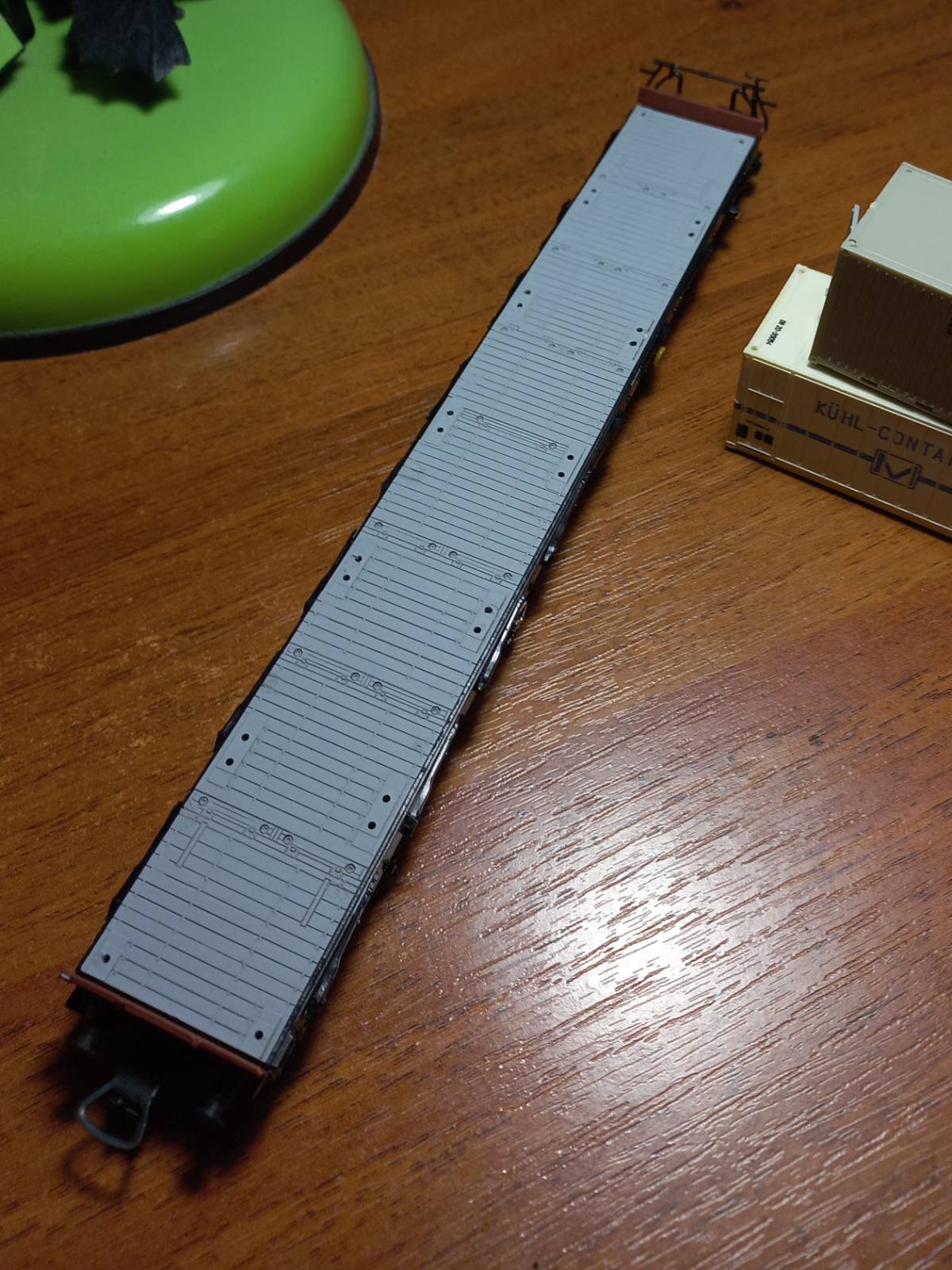

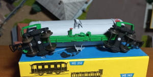

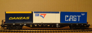

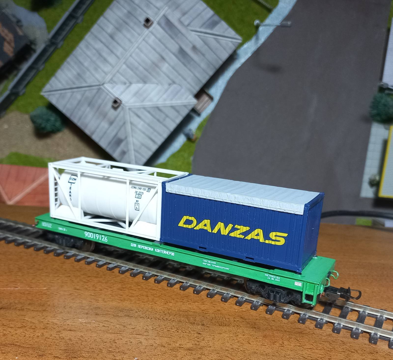

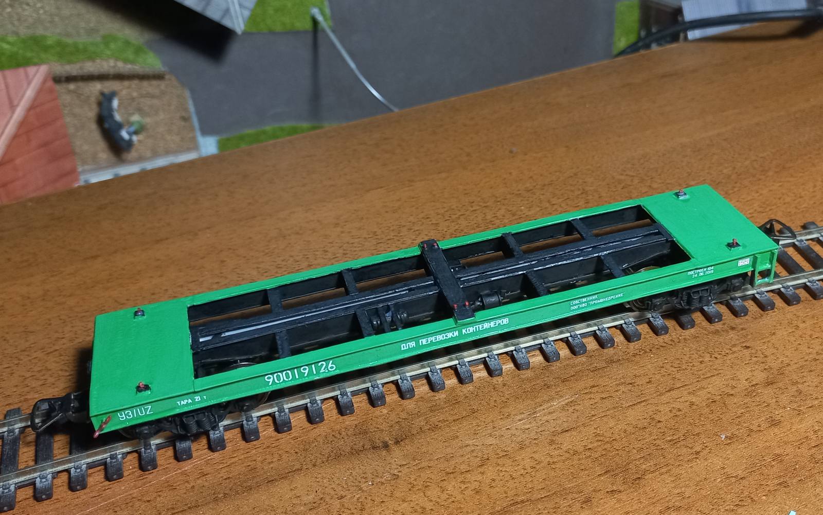

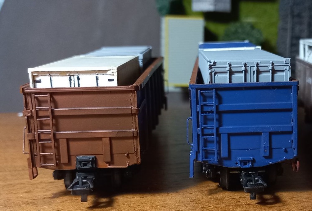

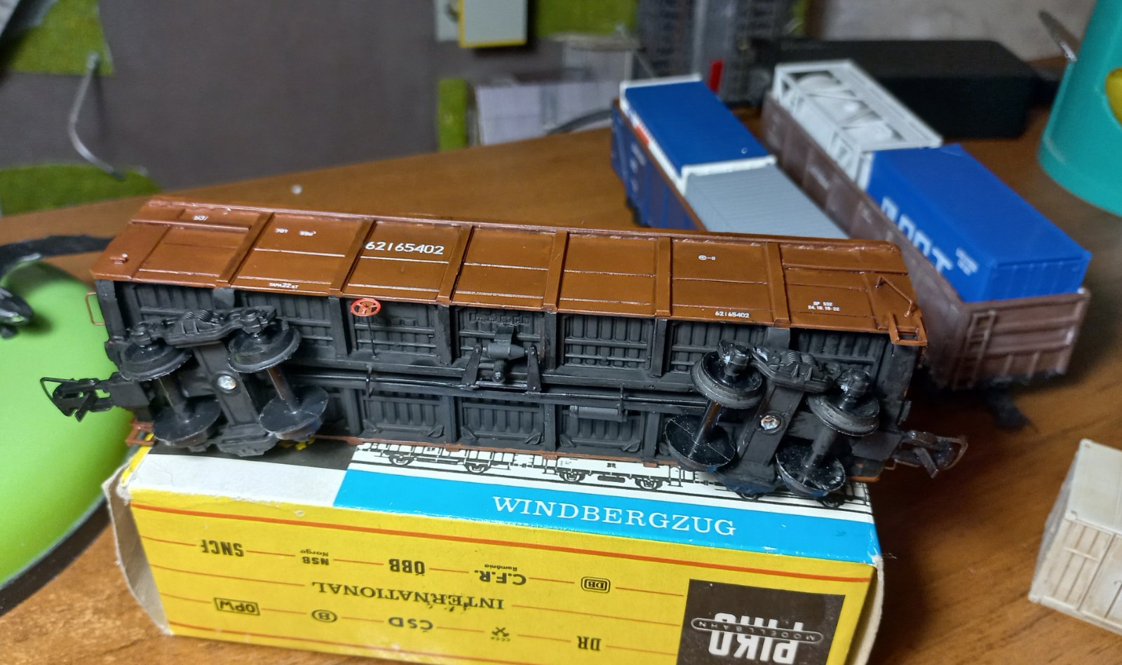

Довго шукав, але таки не знайшов "піковський" контейнеровоз у незайманому стані. Зазвичай, з них обдерте було все - починаючи від контейнерів, і закінчуючи дрібними деталями. Стійки, підніжки, тощо. Був варіант взяти нове "Піко", але ті вагони зі стартовиків без жодних написів... Дякуючи уважному Stinky, який побачив у продажі пакетик з накладухами на подібні вагони, стало можливо шукати варіанти з втратами. Натрапив на платформу, яка була більш-менш ціла. Але були відсутні стійки, та приклеєні нерідні контейнери.
Накладні деталі встановити то не є проблема. А от з палубою довелось трішки повозитись. Хтось клеїв контейнери на "модельний" клей, тобто вплавив їх у поверхню. Після обережного демонтажу все одно залишилося багато плям та, на жаль, проплавлених заглиблень.
Довелося шпаклювати, відновлювати фактуру дошок. Вийшло не айс, але краще, ніж с плямами.
Як би там не було, більша частина палуби закрита вантажем, отже хай буде.

Передув дах у сірий. Все-ж таки більш розповсюджене явище.

Вікторе, вітаю! Дуже гарний, майже, відмінний рівень реставрації! Я, як поціновувач лише PIKO, особливо на цьому наголошую! З урахуванням пошкодження! А те, що знайшли накладні деталі до таких вагонів, ток то взагали врода й вдача! Ще раз вітаю й радію за Вас!

Дякую за добрі слова! До речі, у самого зараз залишилося майже тільки PIKO... розпродаючи колекцію на військові потреби, вирішив, що ця частина колекції піде у останню чергу.

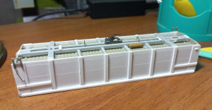

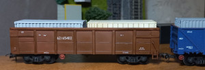

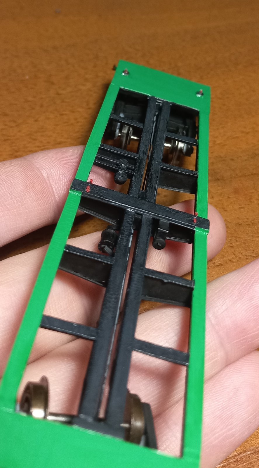

Було у мене перелите дно від "роколендівського" напіввагону. Раз є це дніще, то треба і вагон робить. Зупинився на глуходонному варіанті, щось на кшталт 12-295.
Склепав раму, борти. Ось що вийшло, у порівнянні з затрофеїним "ЛС-моделс":

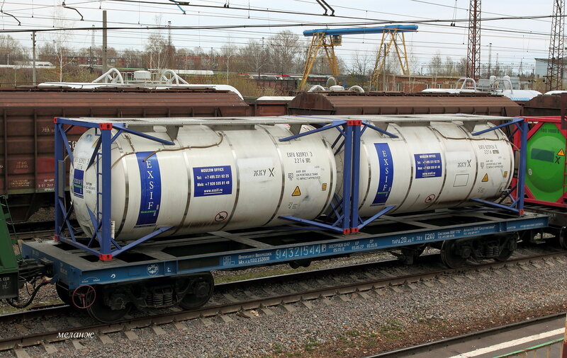

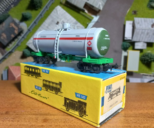

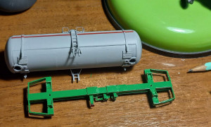

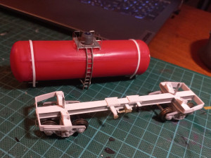

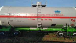

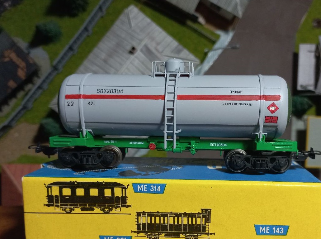

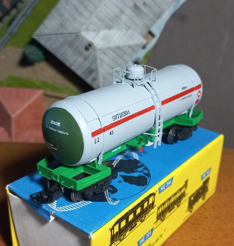

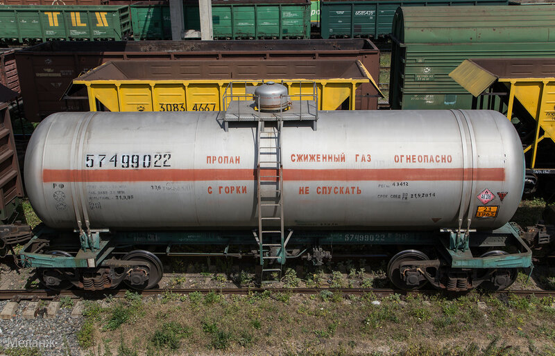

Ще одна діжка, на основі котла від лялькової "Ліми". Зробив цистерну для пропану, узагальнений образ. Фото для натхнення були такі:
Вийшло от так:

Молот! Дуже добре вийшло! ;)
Повідомлень: 3432
Has thanked: 2339 times
Been thanked: 4506 times
Re: Малые доработки и скромные консервии от Вити
Відмінна цистерна! Можна наливать!..
Классная цистерна! Витя молодец!!!

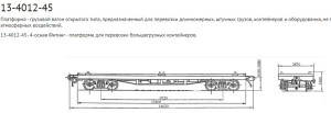

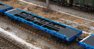

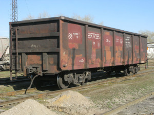

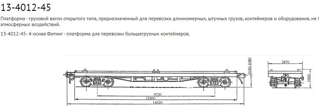

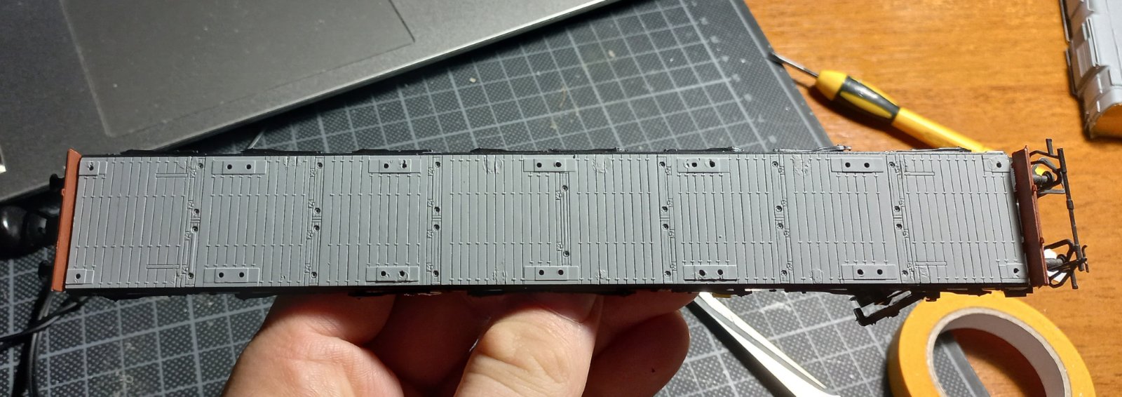

Наступна спроба зробити вагон самостійно. Фітингова платформа. Запланував щось схоже на модифіковану 13-4012.
Для розуміння, олдова бортова 13-4012 виглядає ось так:

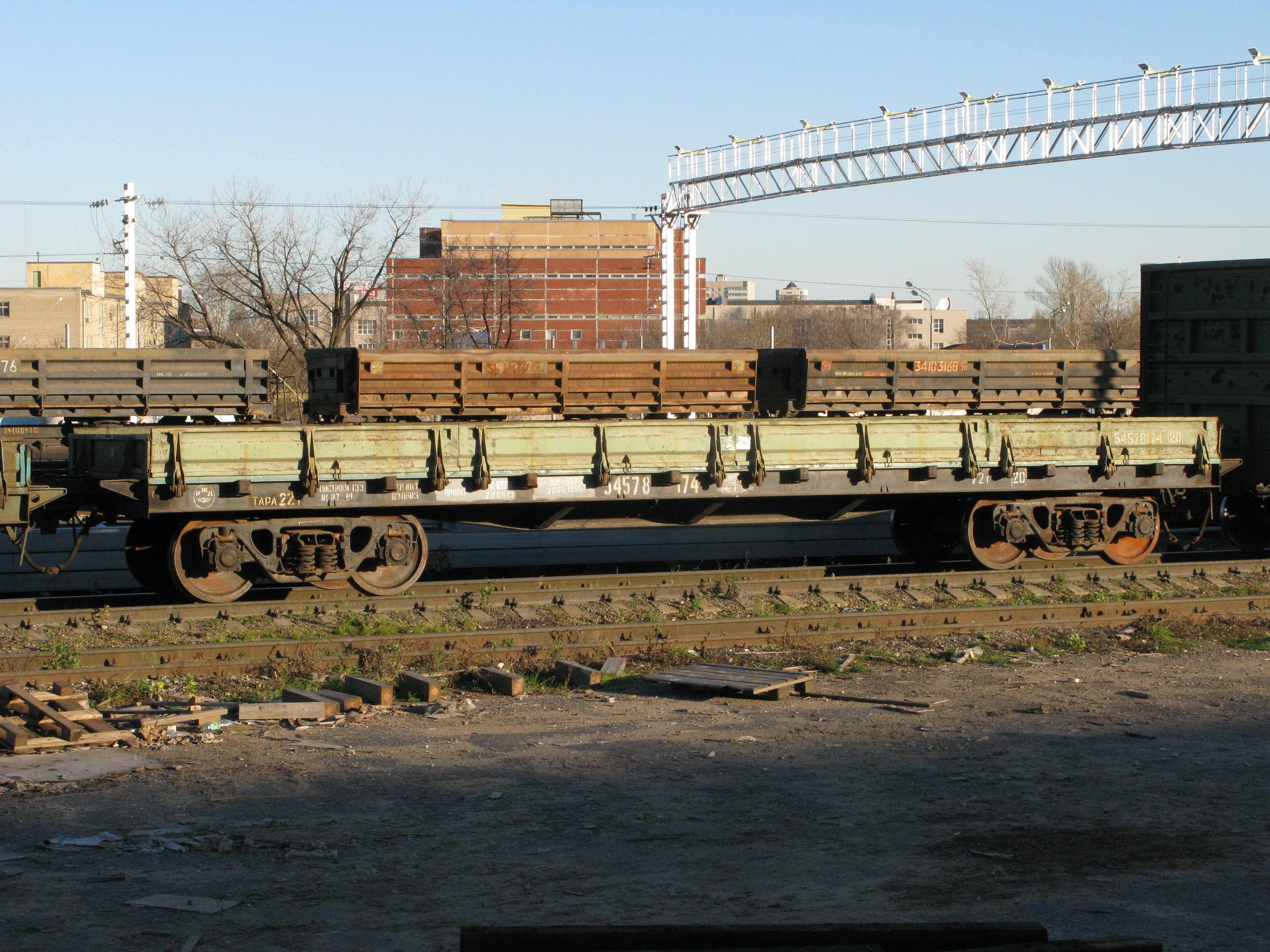

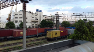

Старі доволі активно модифікують, а у каталогах вагонобудівних заводів є нові варіанти на базі вагонів 13-4012. Модифіковану бачив у Одесі, як бачимо, не стали зрізати провушини під стійки та упори на торцях (на найближчій до глядача колії, праворуч).

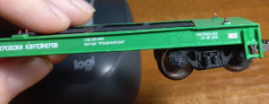

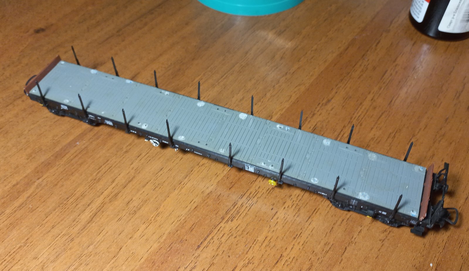

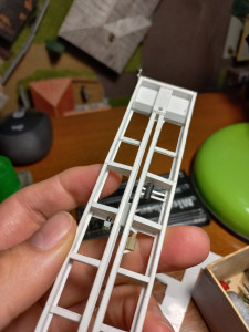

Хоча є запас провушин, вирішив робити більш сучасну на вигляд. Детальних креслень все равно немає, тому деякі моменти підглядав на схожих вагонах.
Вийшло ось так:
Все б нічого (ну крім косяків), але виявилося, що акриловий лак Mr. Hobby не дружить з акриловою фарбою Tamiya :roll: І зблизька вагон нагадує дупу крокодила:
Отакої...

Та гарно все вийшло! Заодно і несподіваний (як поллюція) везер.

...зблизька вагон нагадує дупу крокодила...
:lol: :lol: :lol: :lol: :lol: :lol: :lol:
Оце ти сказанув))) Нормально, інколи на справжніх об'єктах фарба може розтріскуватися таким чином...

Все нормально, ВіктОр!
Я таку дупу інколи навмисно роблю, якщо не забуваю...
В тебе фарба мр. колор чи мр.хоббі? Бо колор, то не друже, а якщо хоббі, то друже!
якщо не помиляюсь просто колор на нітро основі, а хоббі - спирт!
