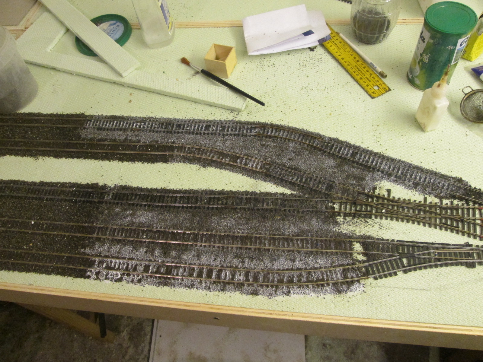

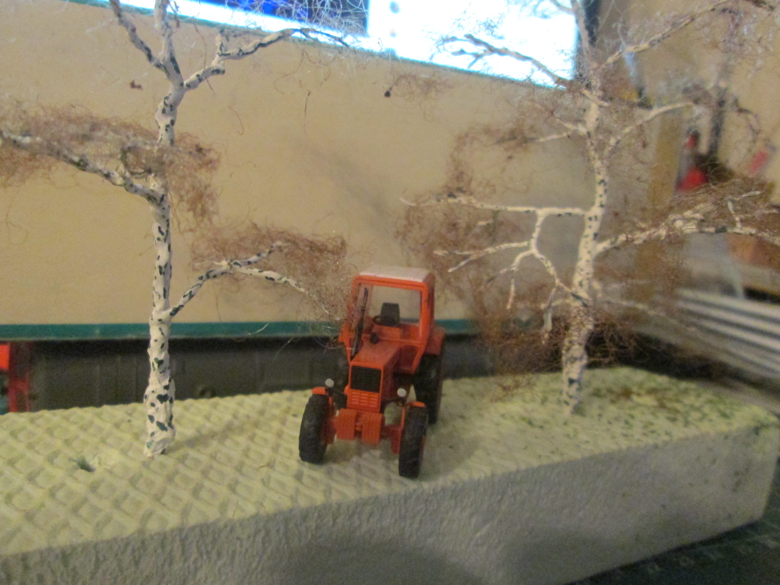

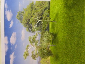

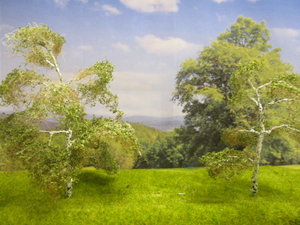

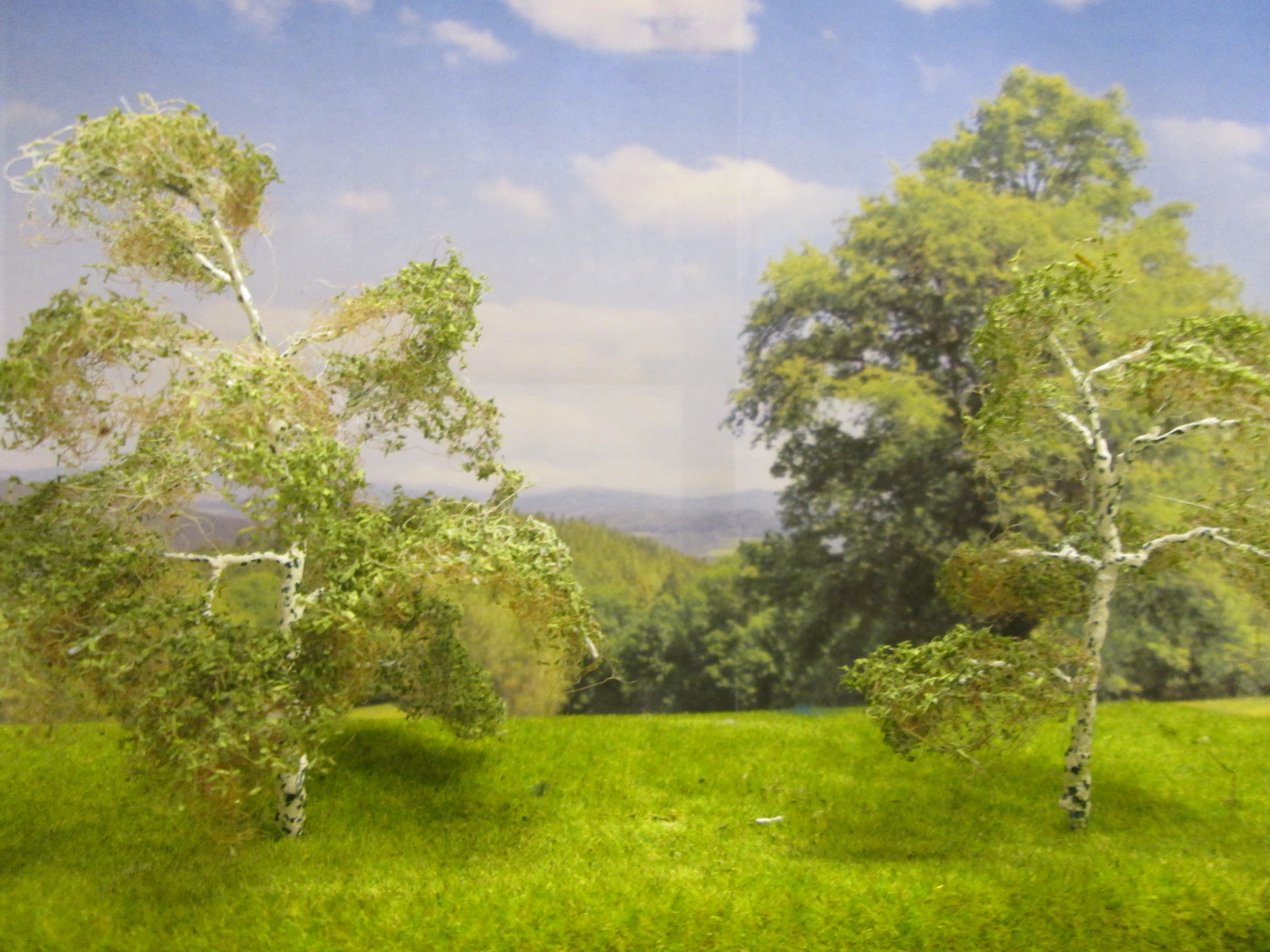

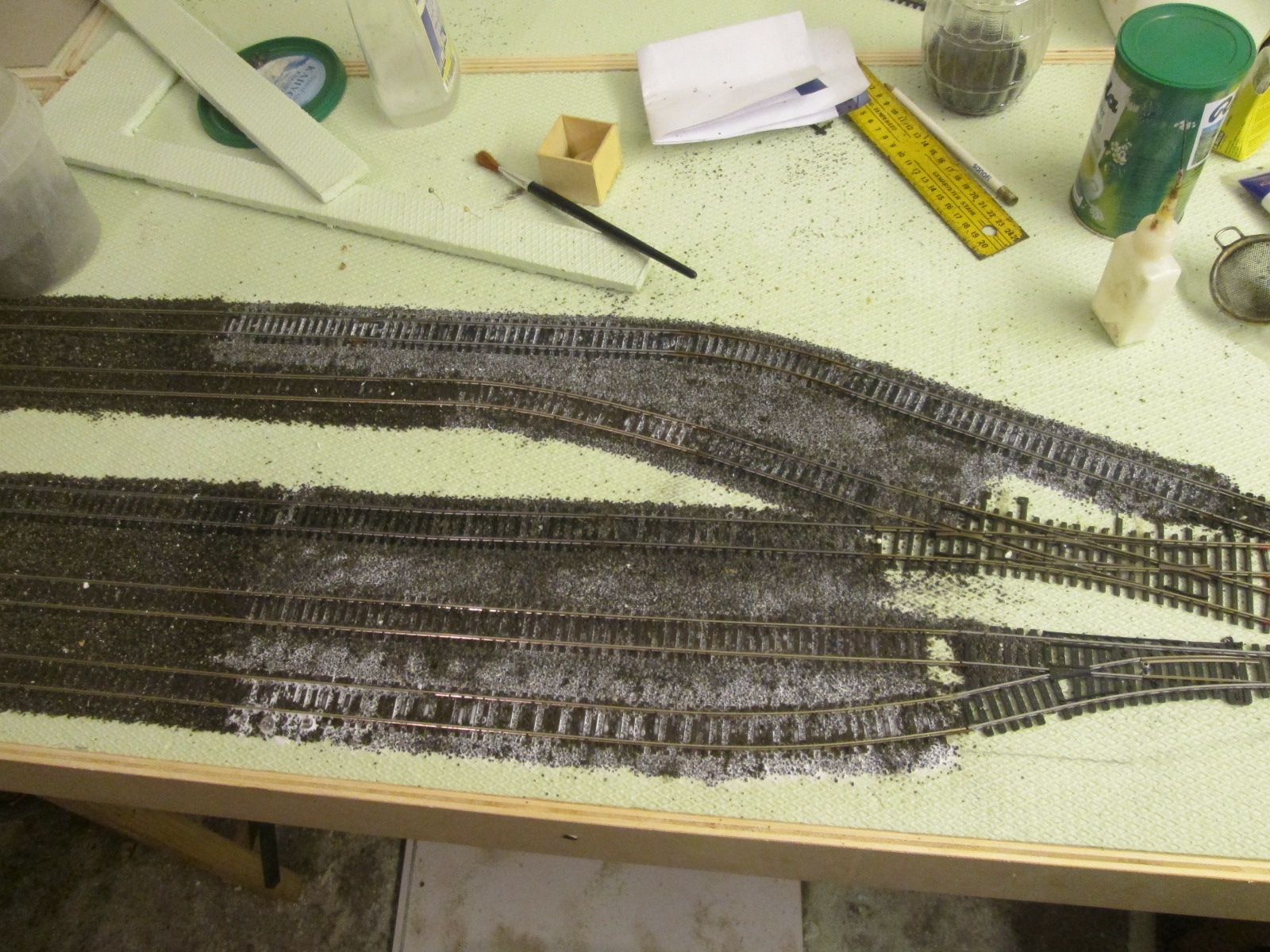

по макету сильно продвижек нет. только пару березок молоденьких себе сделал. они даже голыми смотрятся хорошо
на одном модуле балласт усыпал дальше до стрелок

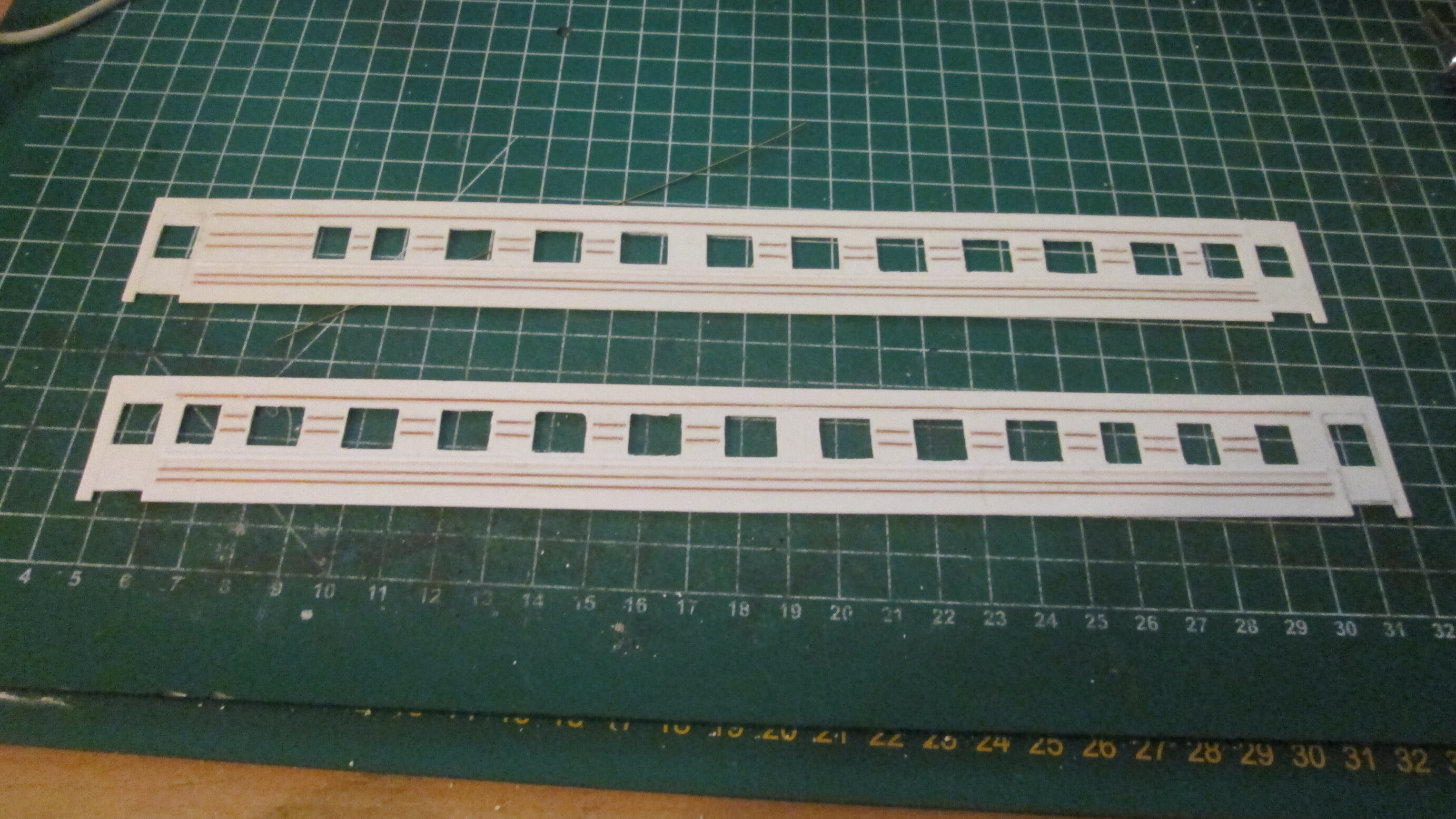

а последнюю неделю что-то пилить захотелось

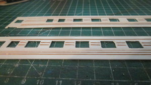

Березки традиционно хорошие.Ну а макет это не работа,к нему надо подходить с душой и настроением. 8-)
А вот по вагону подробнее.Это Амендорф?Материал пластик?Гофры проволока на суперклей?

Именно к макету иду когда есть настроение и знаю что там делать дальше. Да березки понравилось делать. что хоть на конвейер, что подумал рощу делать с них )
Вагон да будет амендорф 47Dk/ki (надеюсь что именно получится). Материал: пластик 0,75 мм, проволока для гофр 0,2, клей для пластика PIKO fix. В канавку немного клея и потом туда проволоку. Пластик как бы прихватывает проволоку. вроде держится и не отпадает
думал отдельно тему по вагону, но не знаю. пока тут выложу у себя

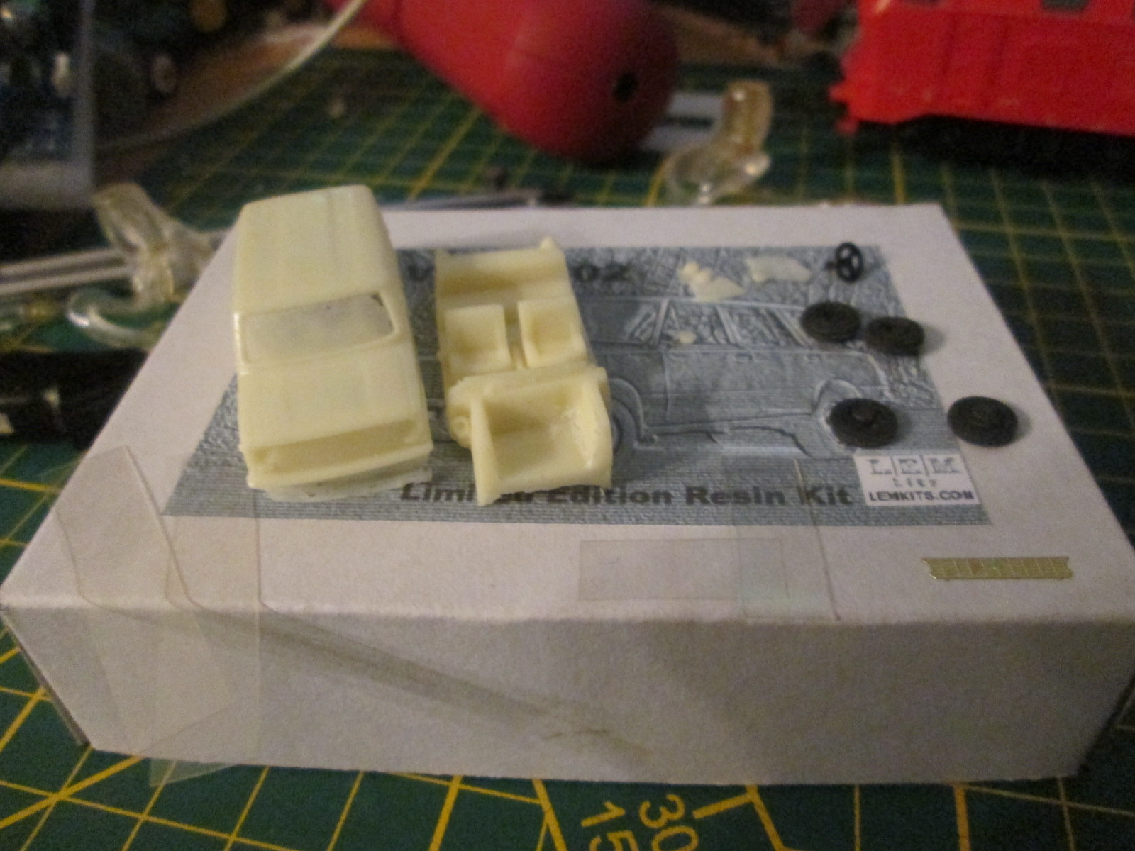

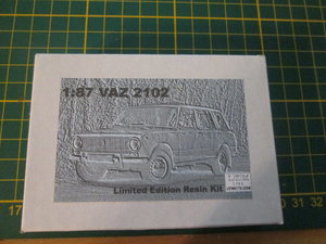

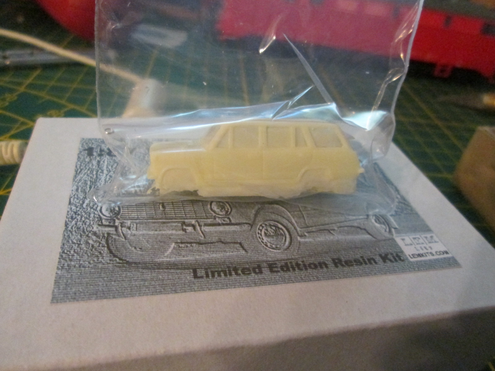

и еще новое приобретение
Been thanked: 3652 times
Re: Это мой макет!
Смоляная двоечка это отменно.Когда собирать будешь?Также я видел Вконтакте
у тебя хороший смоляной Чмо-2. 8-)

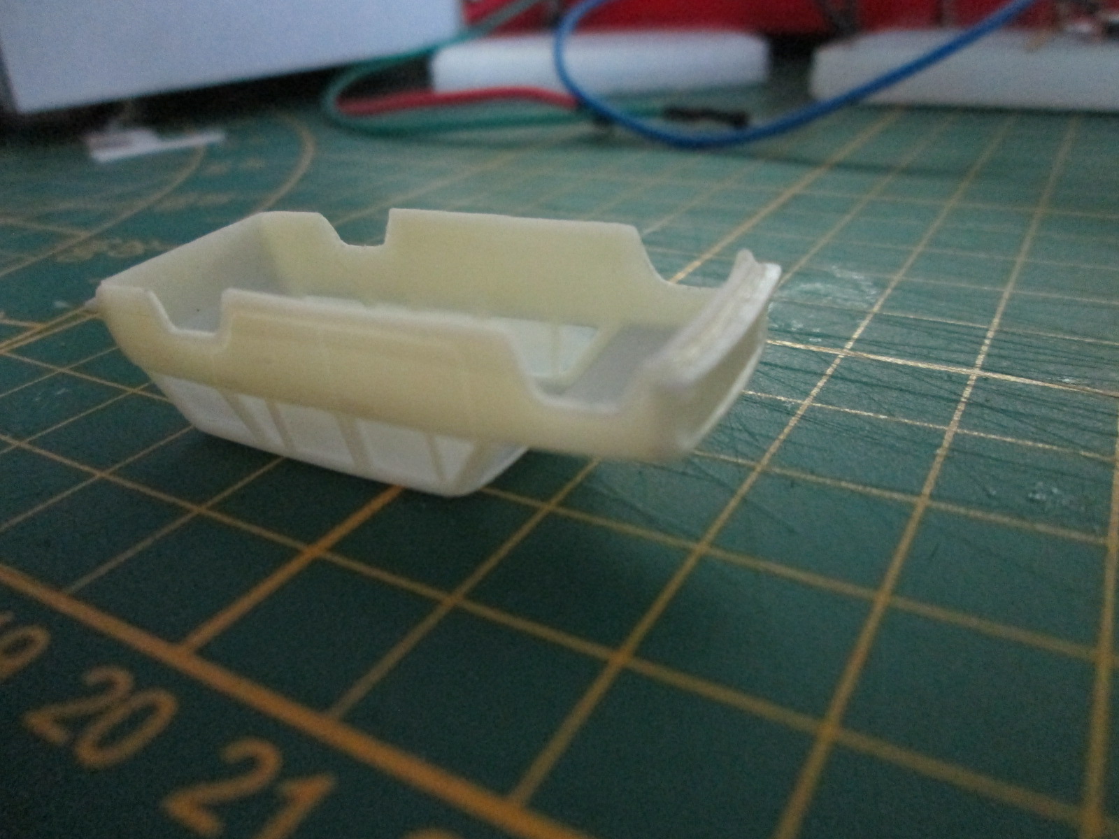

Stinky писав:Смоляная двоечка это отменно.Когда собирать будешь?Также я видел Вконтакте
по ЧМЭ2 пока скажу что нету. просто с одним делился и мимо послал )) но есть задумка приобретения его. уже договорились.
что касается машинки, то сначала хочу все таки продумать над стеклами. чтобы был как литой . потому что мне писали что если буду полоску вставлять то будет не то

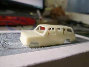

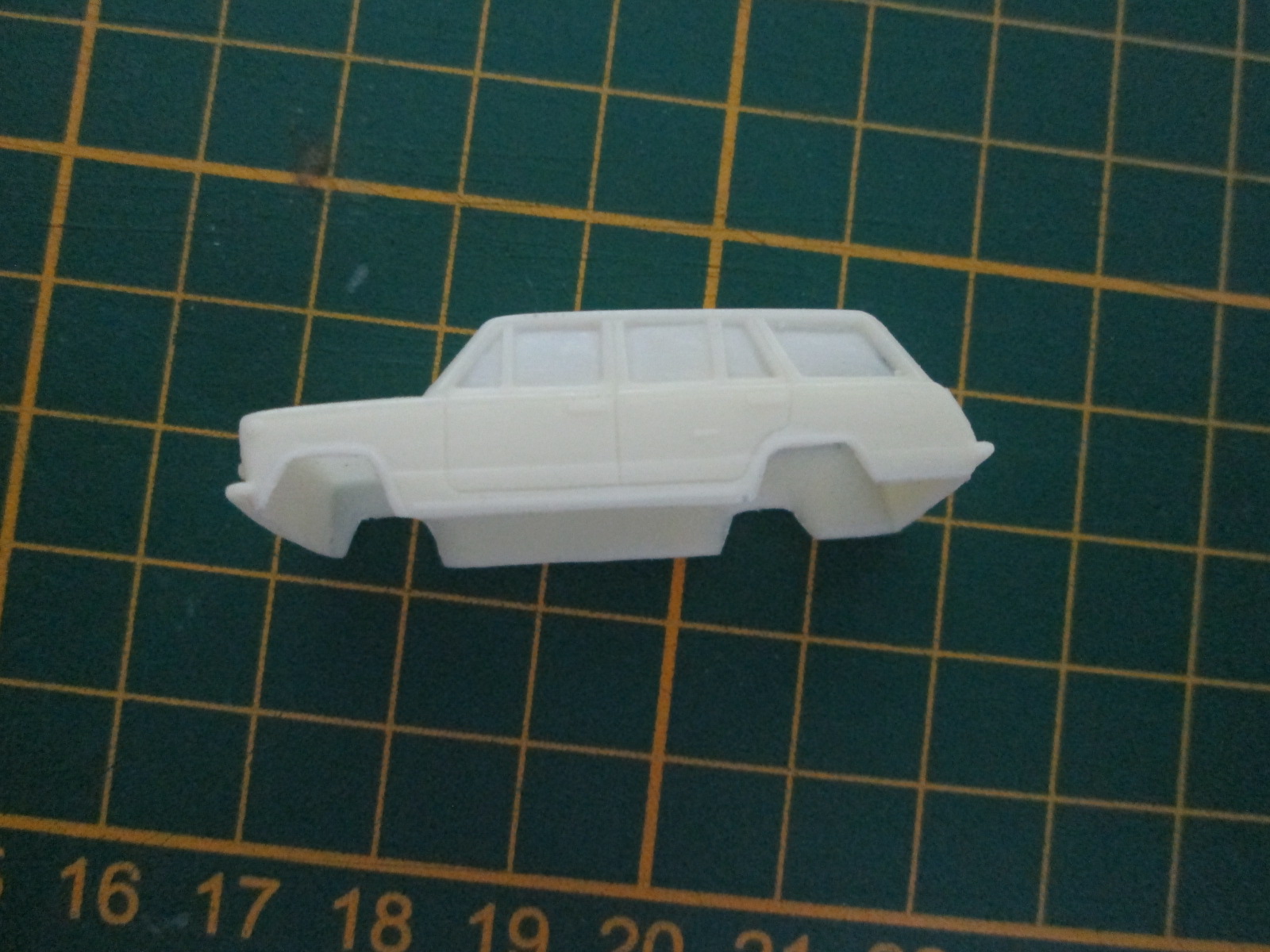

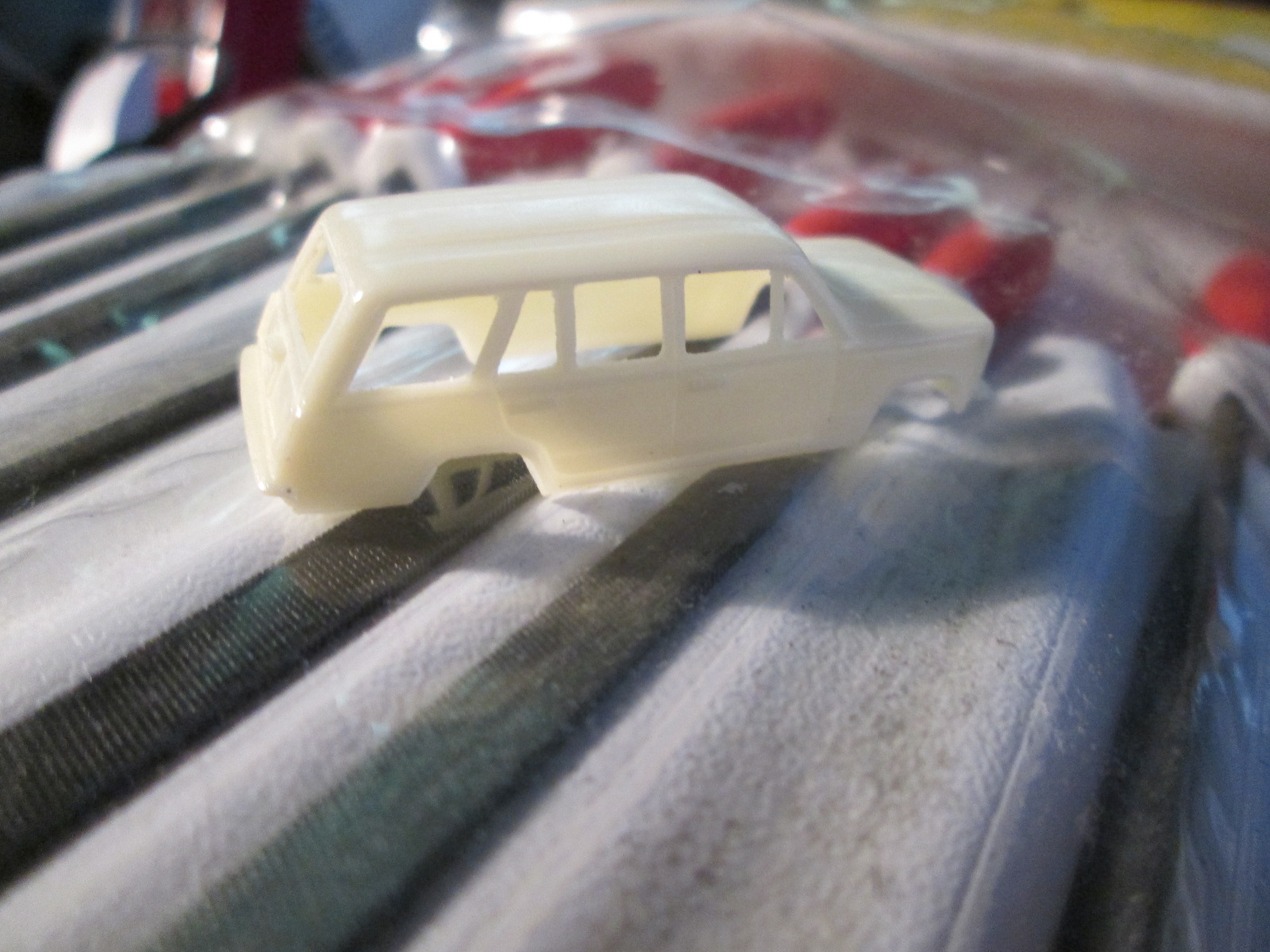

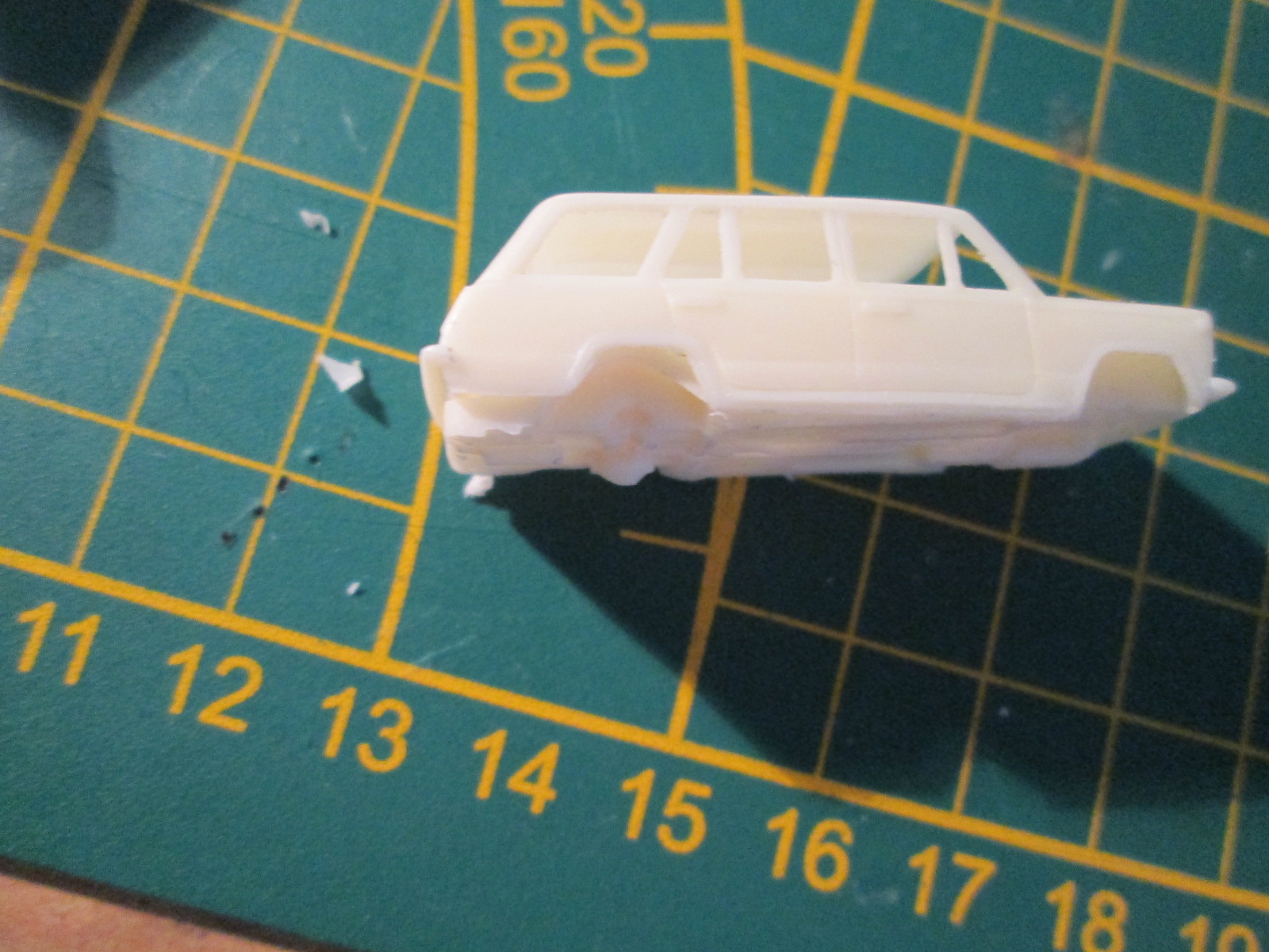

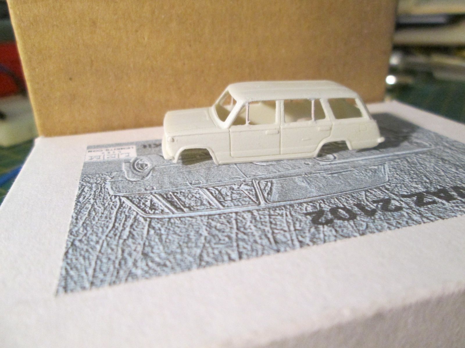

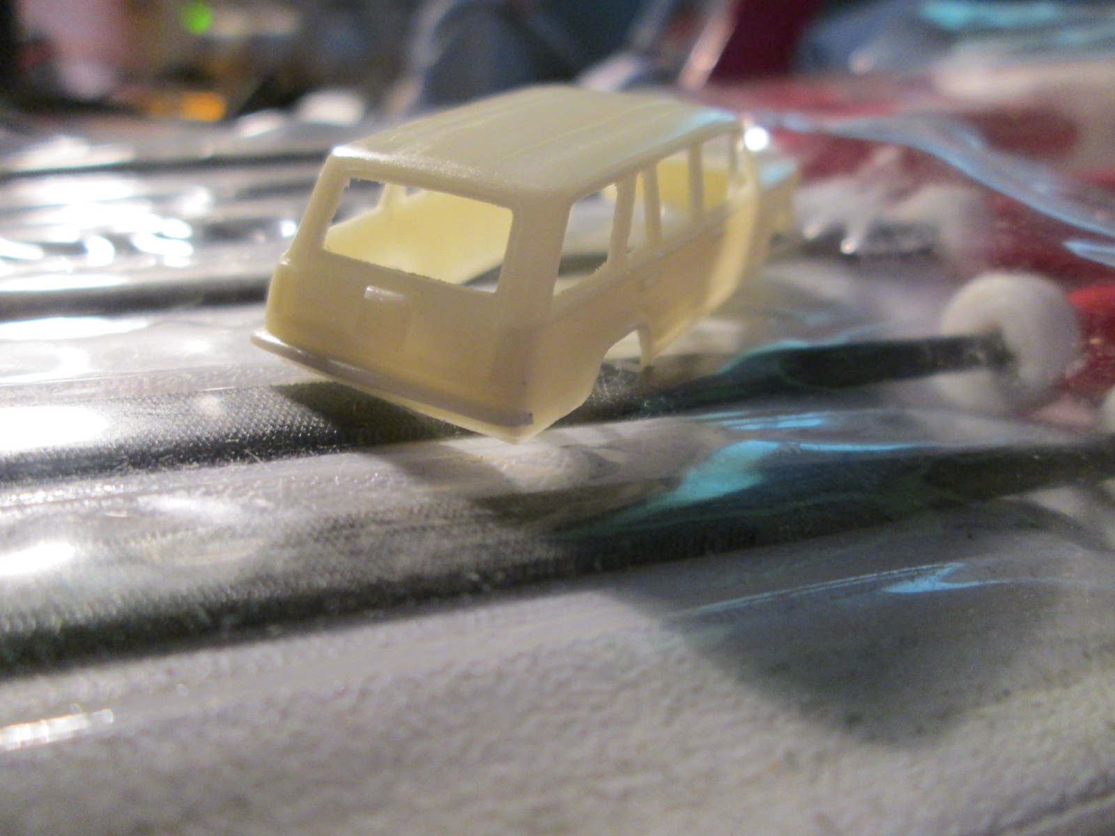

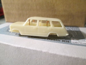

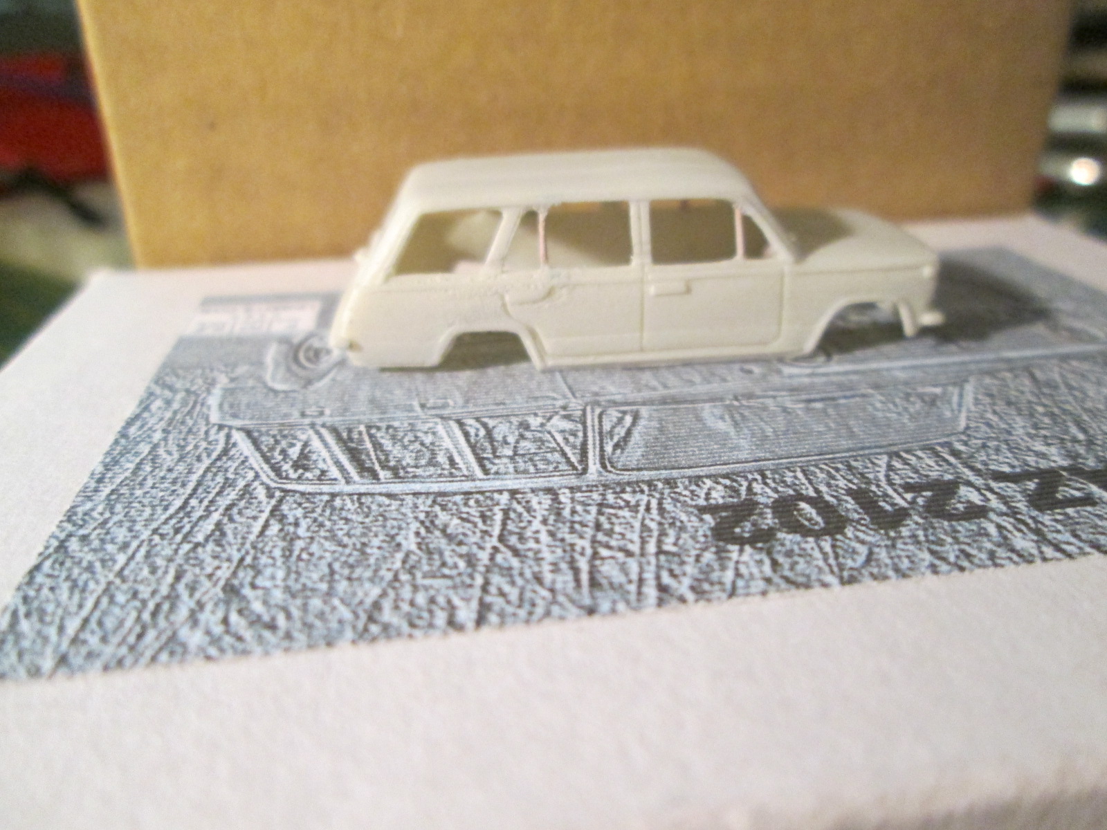

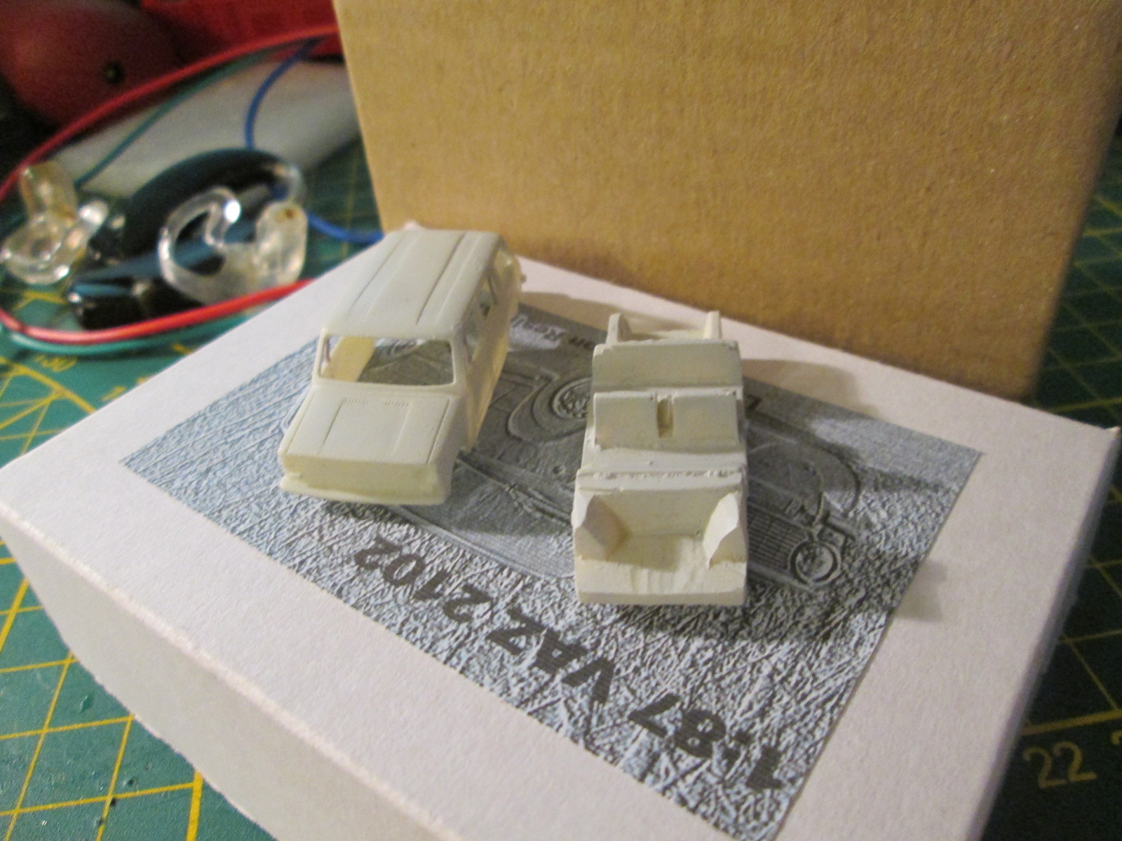

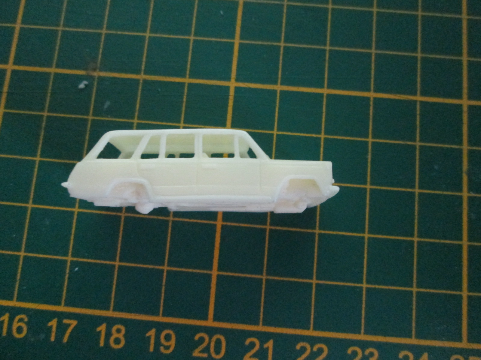

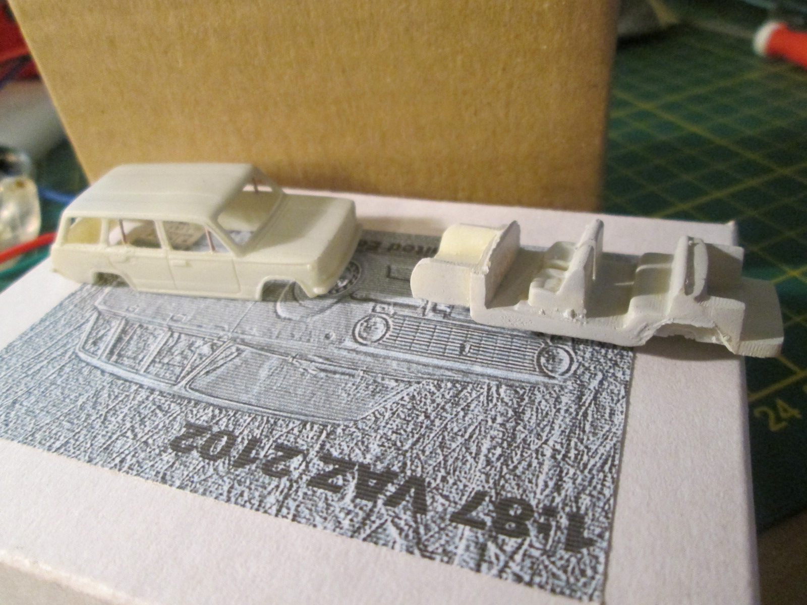

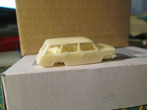

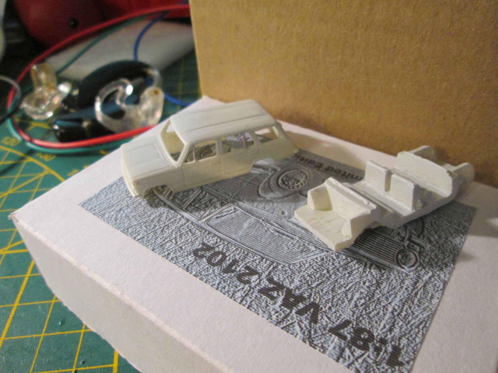

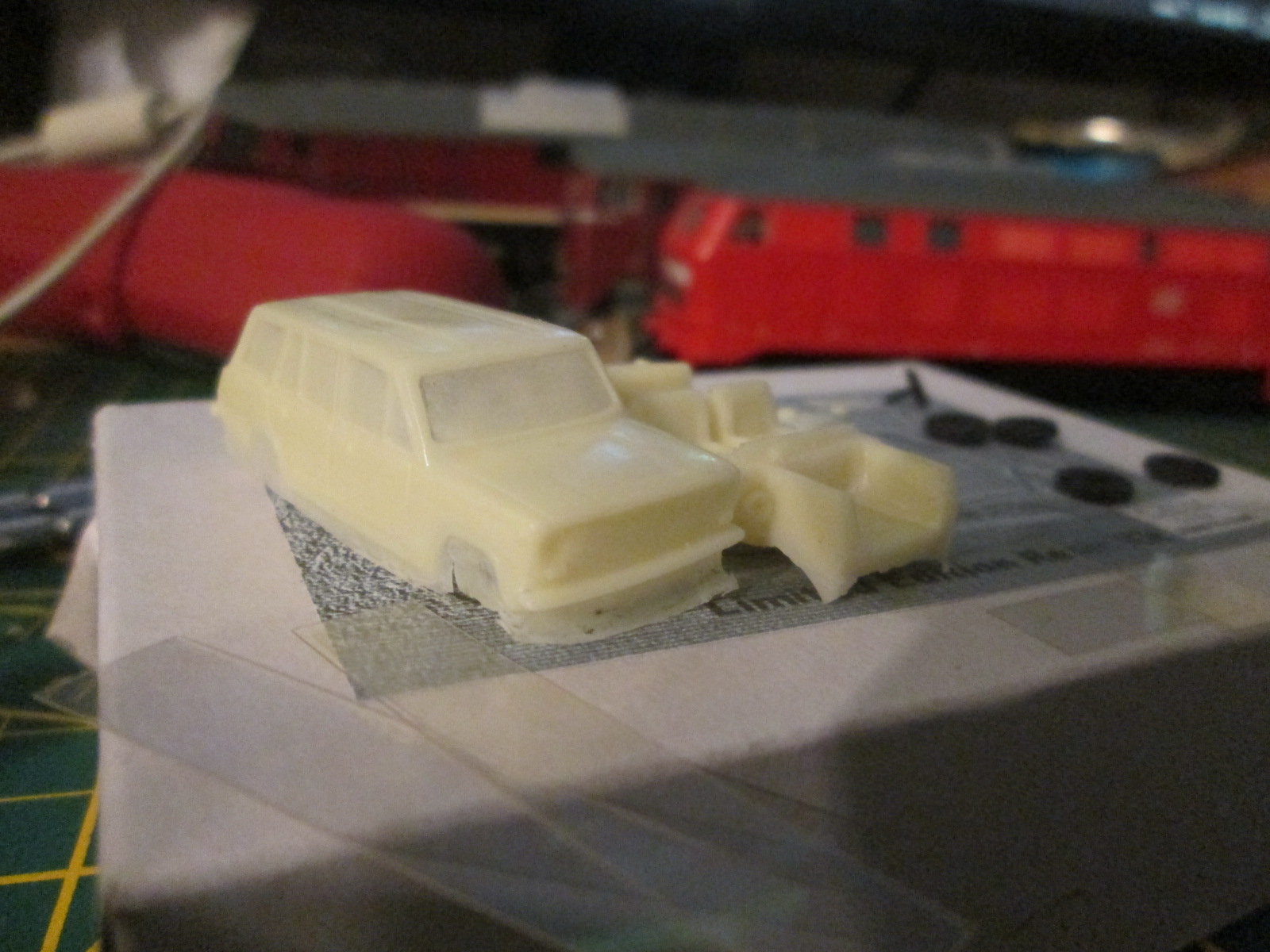

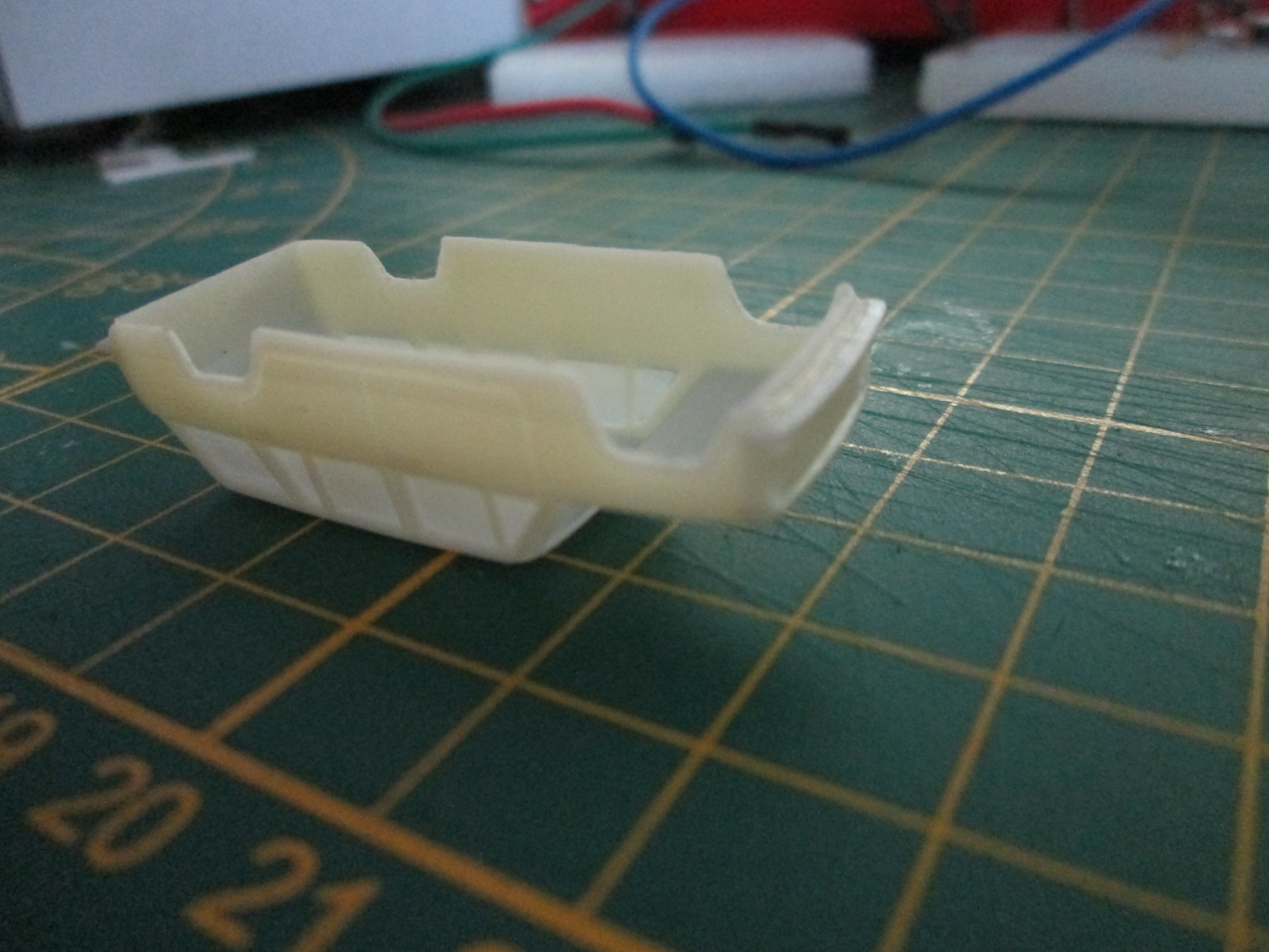

"дело было вечером, делать было нечего"
ну с такой погодой день кажется вечером
решил все таки поработать над китом ВАЗ 2102
было
стало
думаю что перед покраской надо бы нанести грунт или же можно покрасить сразу?

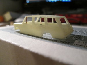

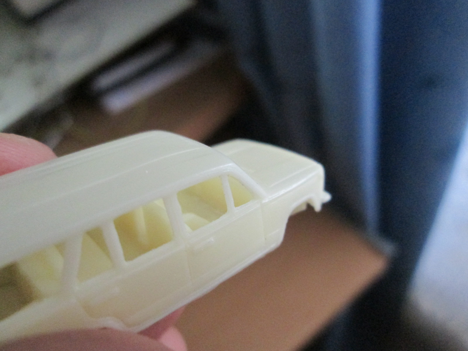

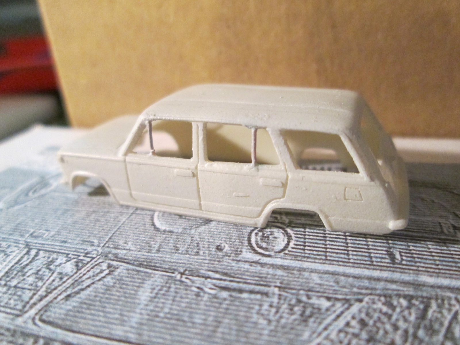

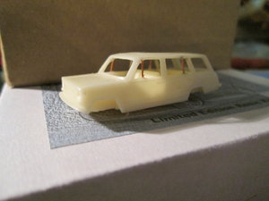

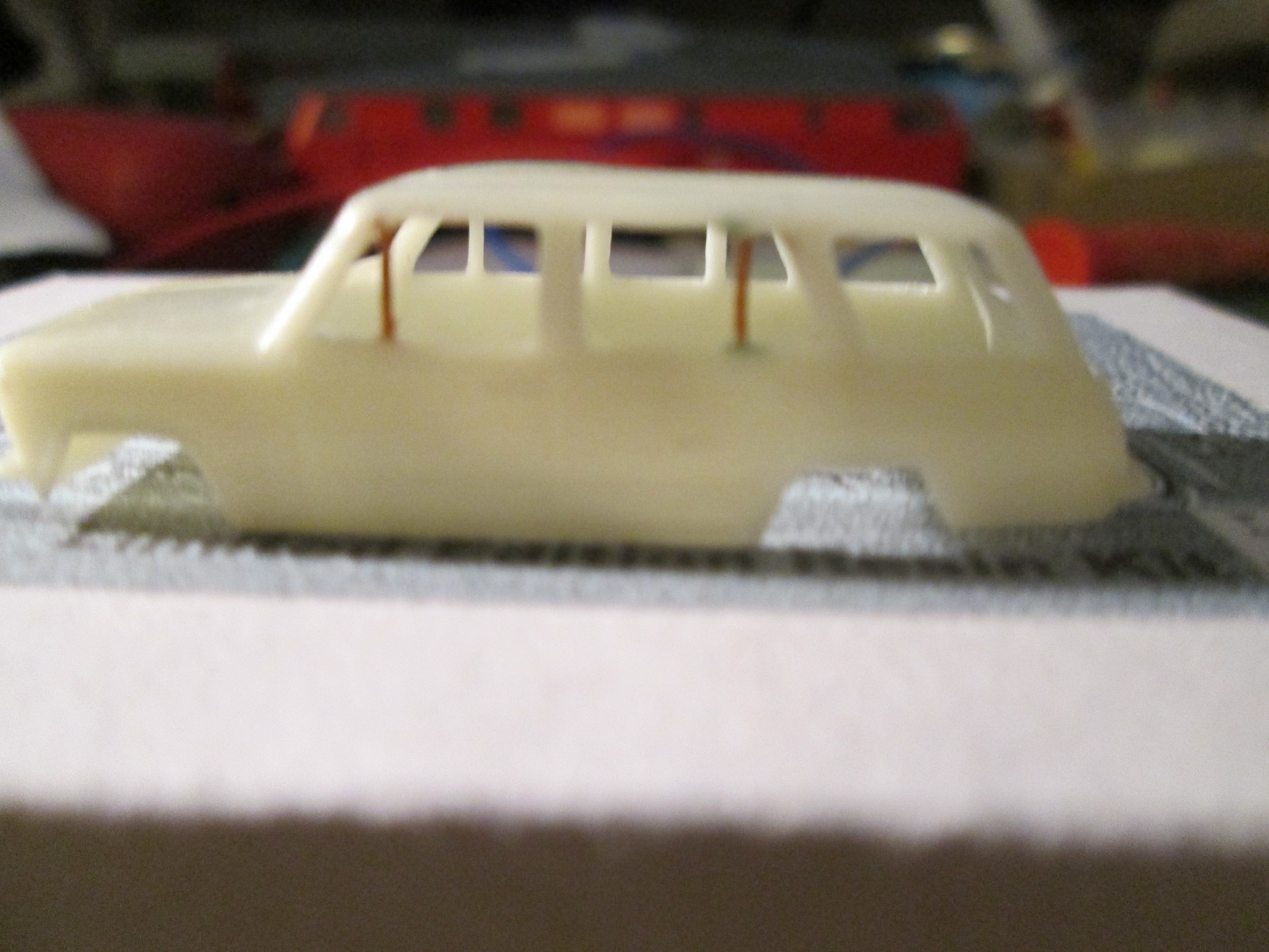

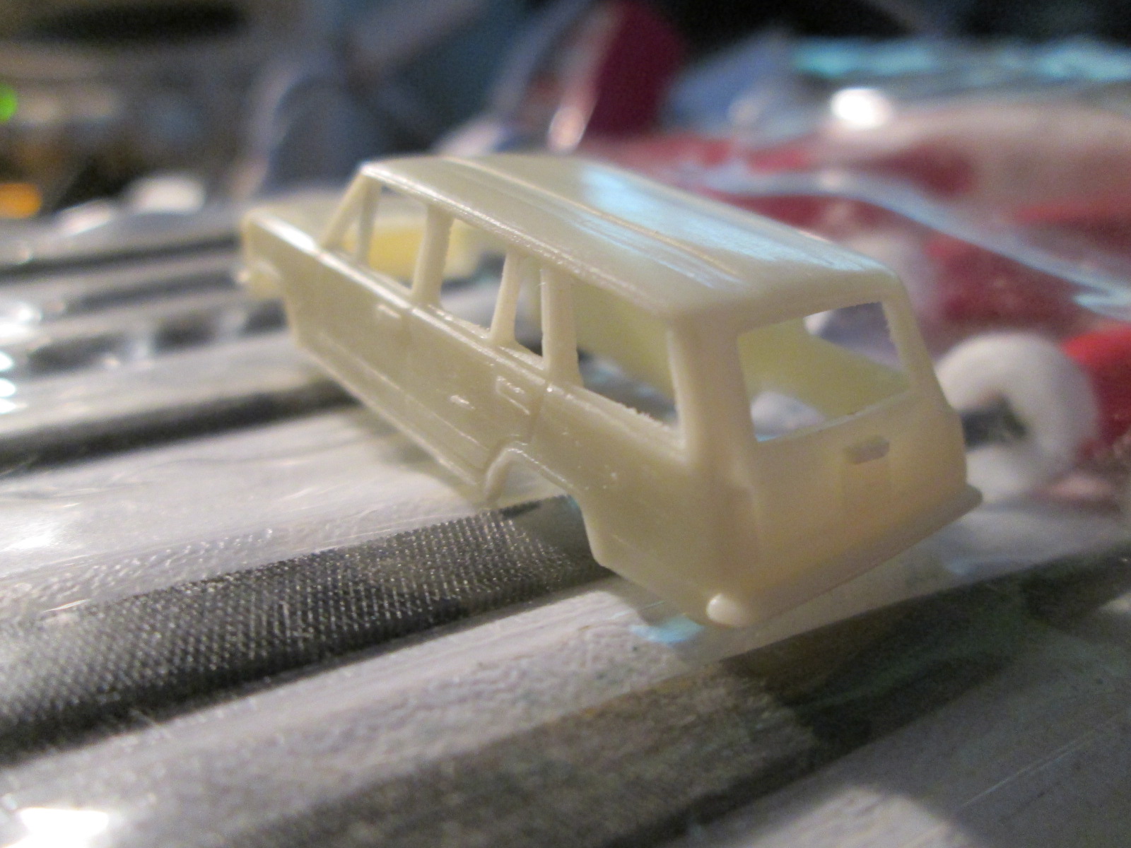

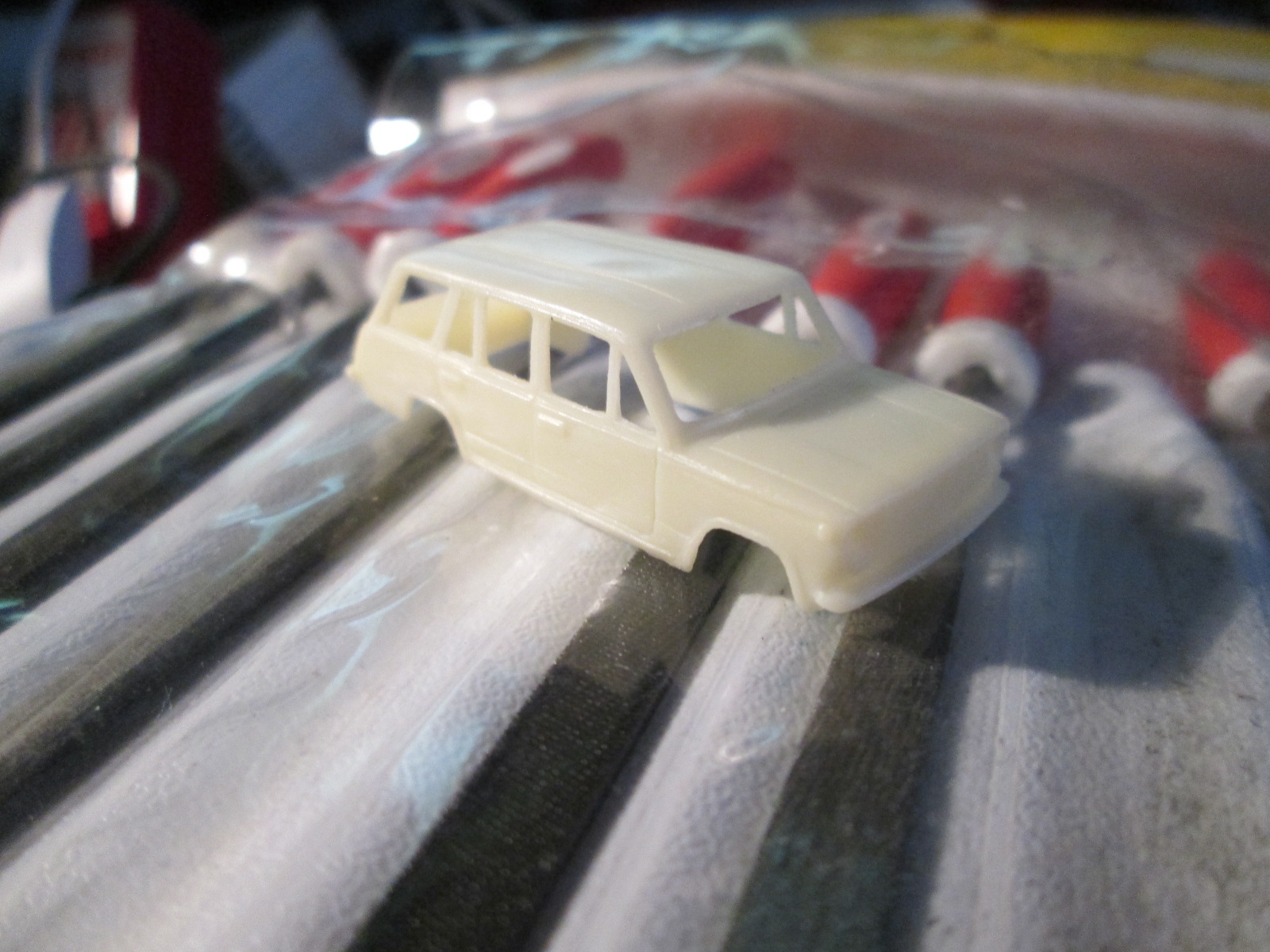

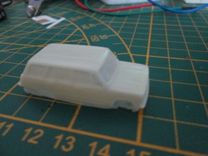

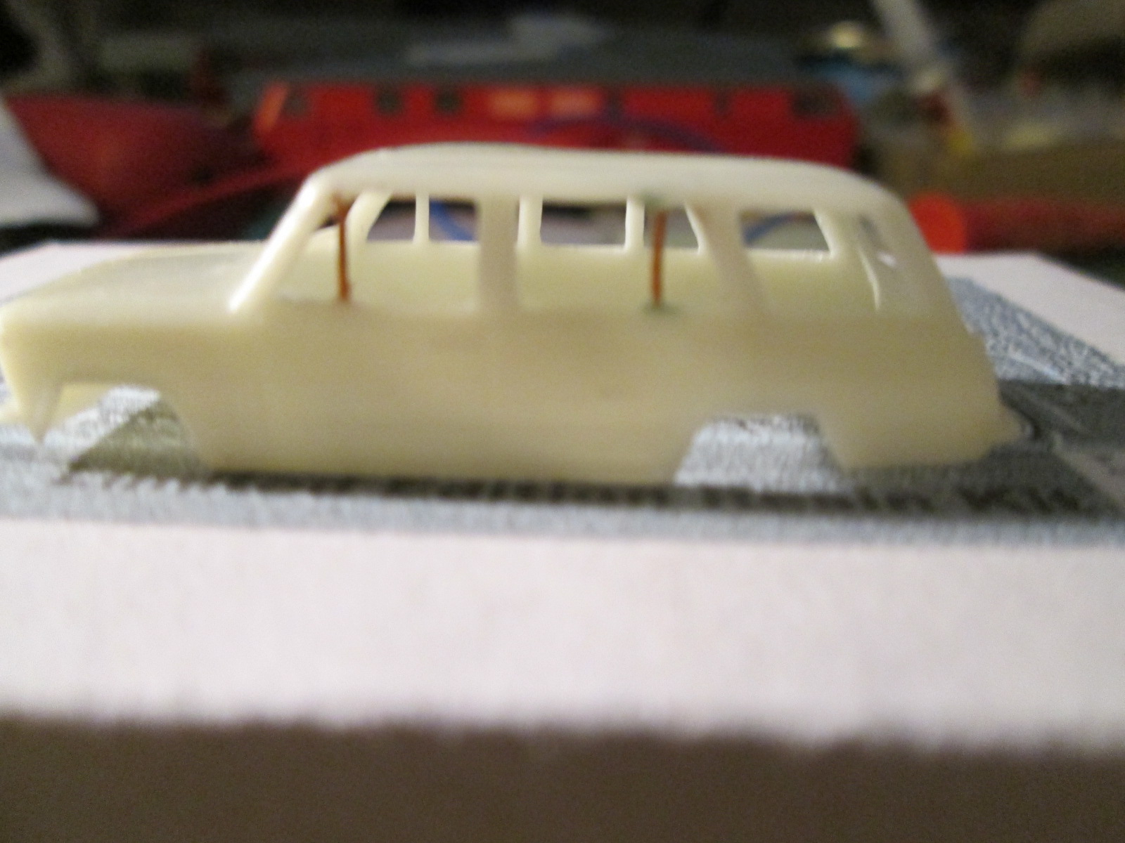

прислушался к мнениям коллег по хобби и переделал стойки
Re: Это мой макет!
Мдя... Бугры от супер клея проявятся при грунтовке.И да,грунтовать неплохо бы. :roll:
Re: Это мой макет!
я думаю, что корпус ведь еще шлифоваться будет перед покраской. Верно?
А так - новые стойки поажурнее смотрятся ;)
Повідомлень: 3431
Has thanked: 2339 times
Been thanked: 4503 times
Re: Это мой макет!
Непонятна логика. Проще было слегка обработать имеющиеся стойки.
Has thanked: 1204 times
Re: Это мой макет!
youdmit писав:Непонятна логика. Проще было слегка обработать имеющиеся стойки.
Я тоже не понял, было проще надфилем сделать тоньше ...
Повідомлень: 1767
Has thanked: 12 times
Re: Это мой макет!

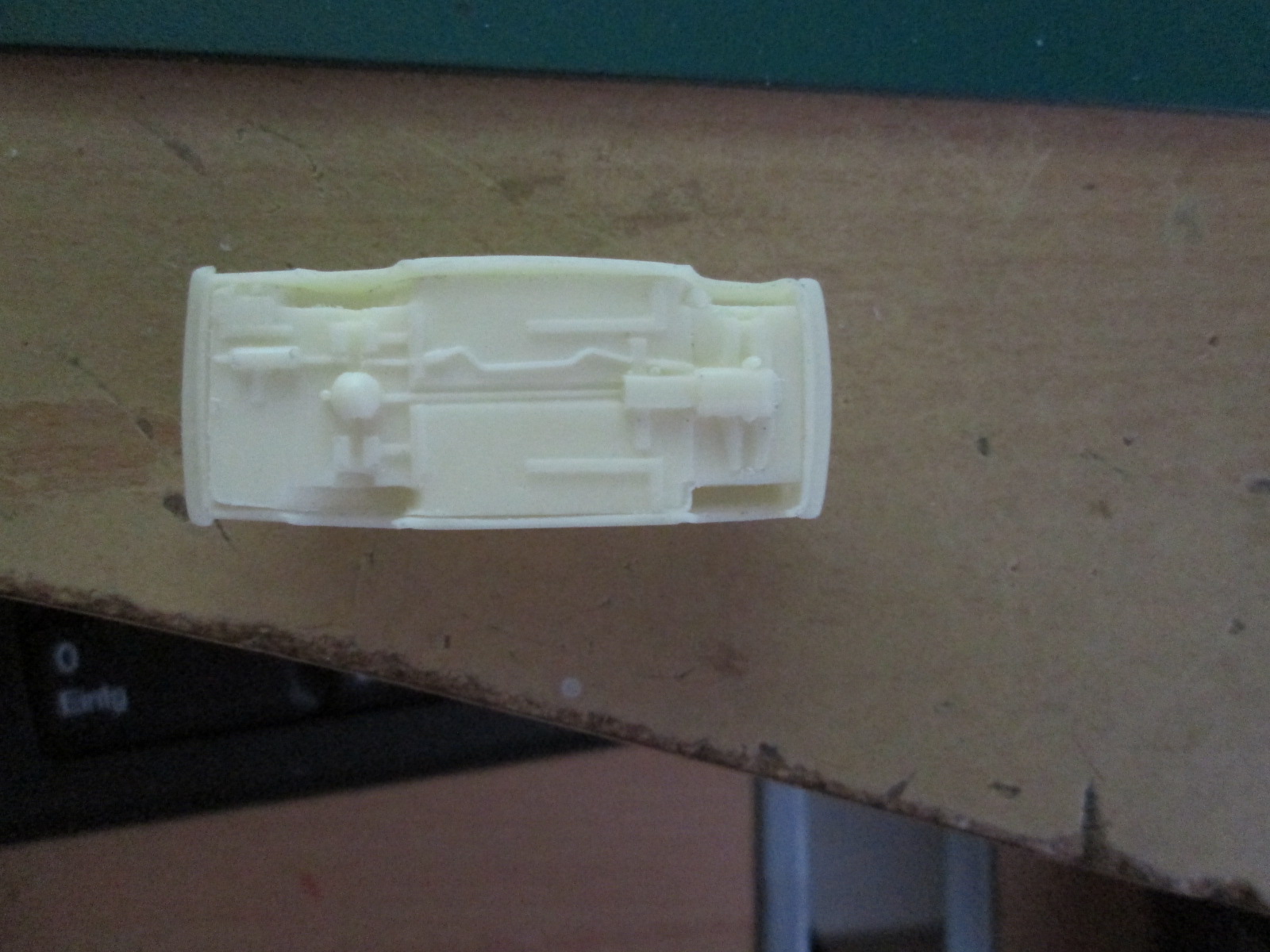

а я ваще ничего не хзтел делать. что касается шлифовки. то увы и ах. не буду. выкину все на помойку , если не проканает. также отмечу что сама отливка не ахти.
мог бы ит проточить. но не знаю советовали так

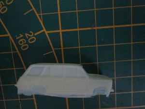

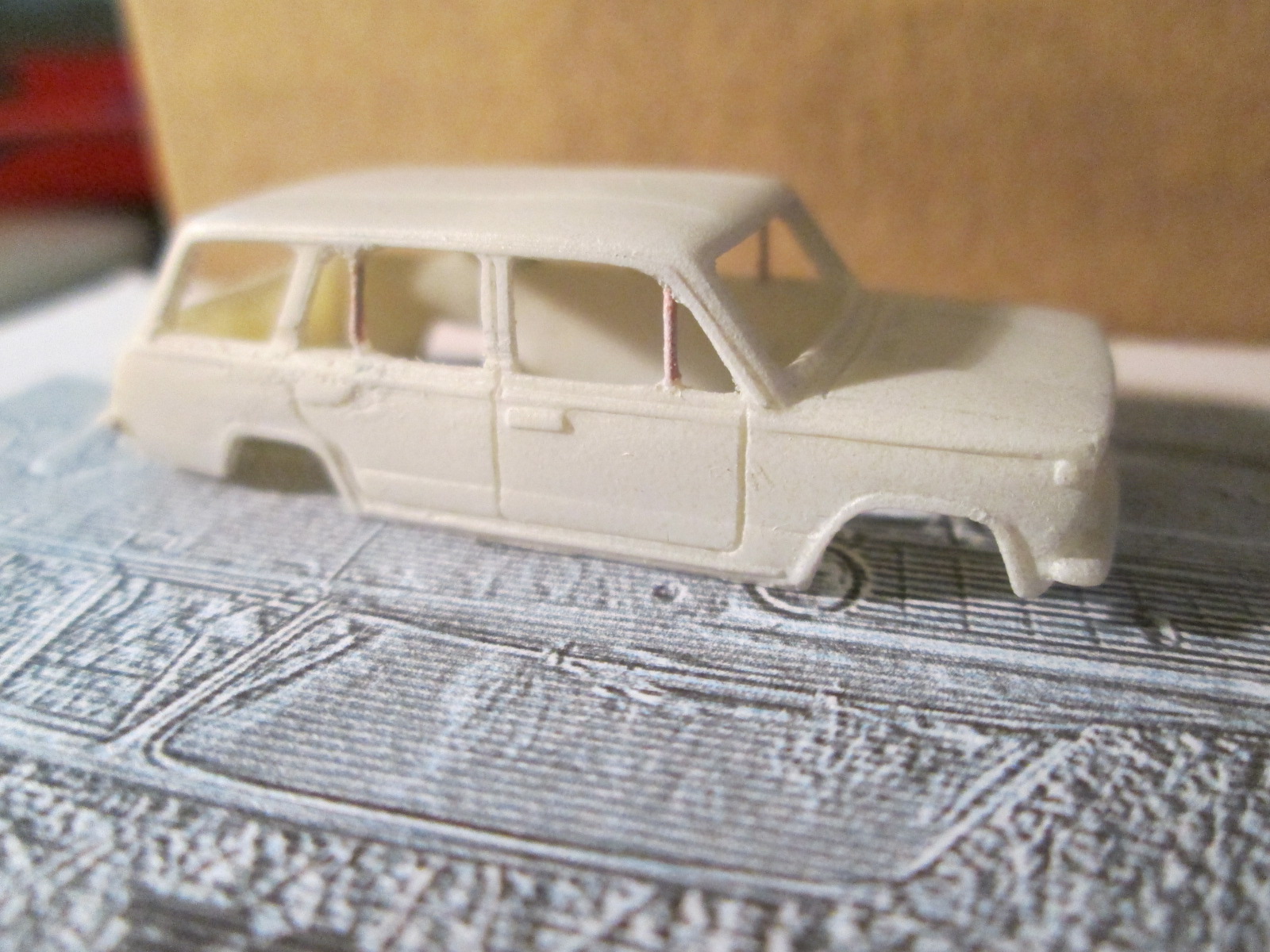

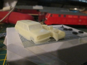

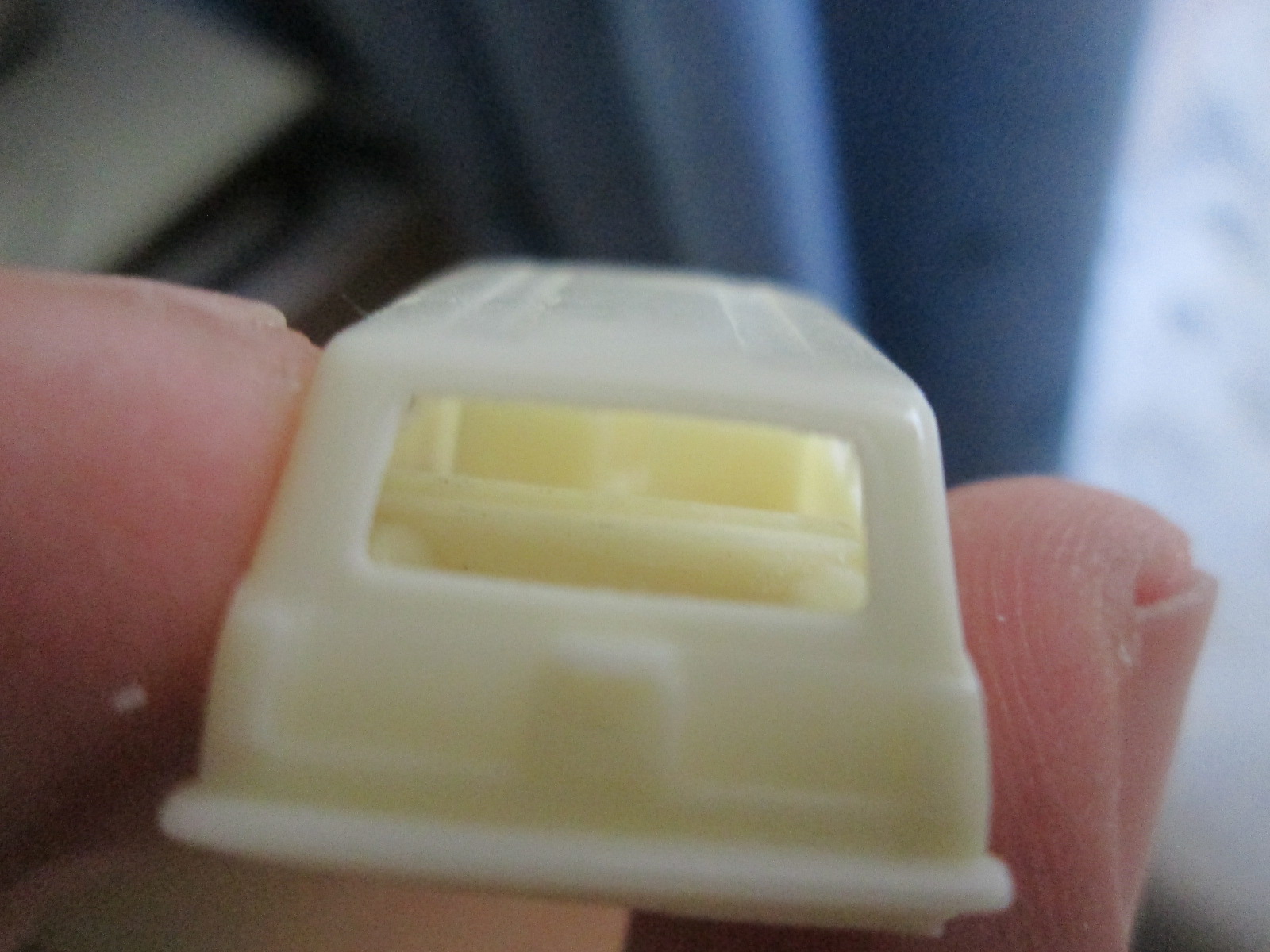

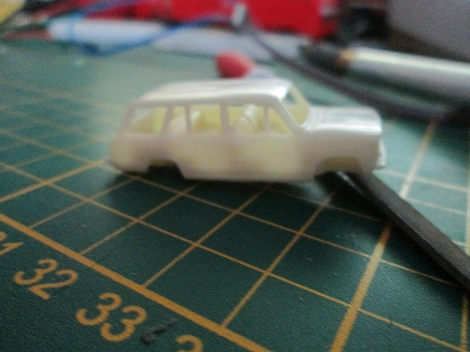

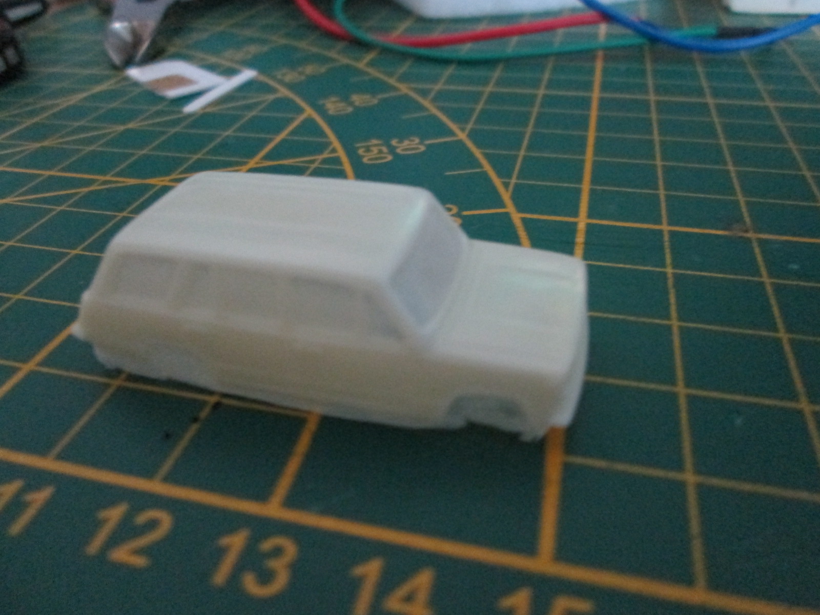

малость обработал и задул грунтом

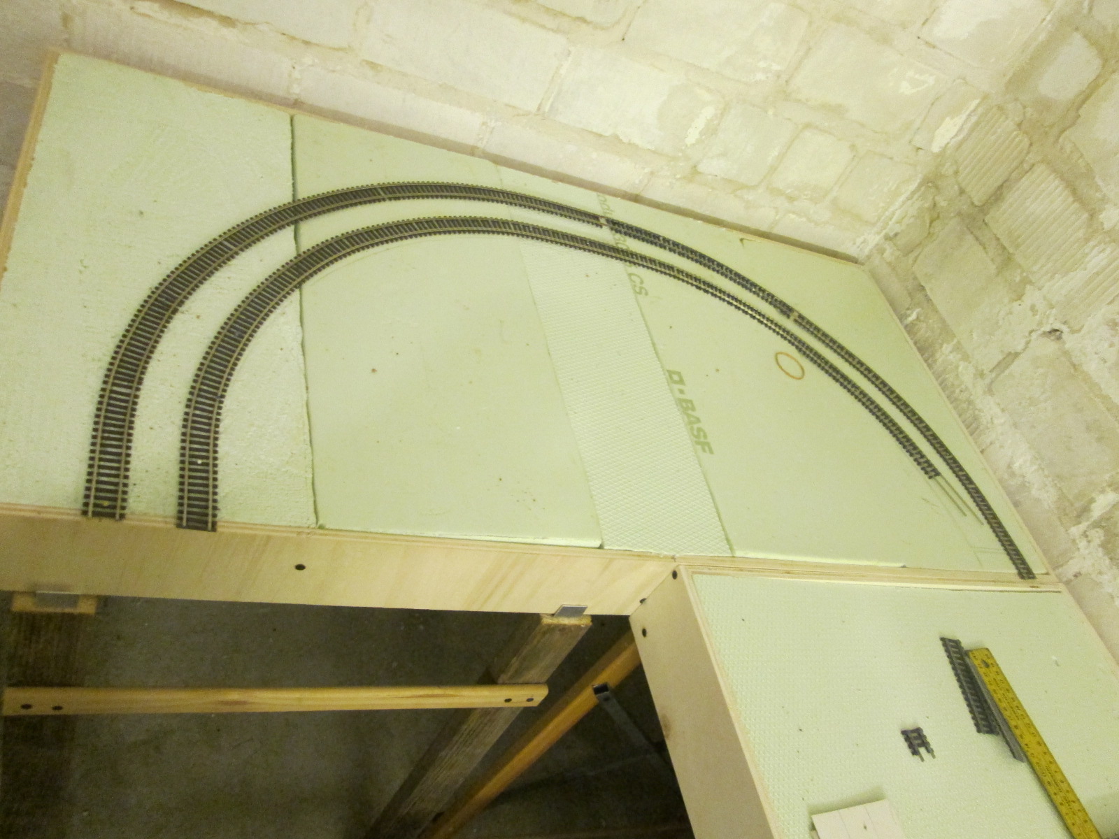

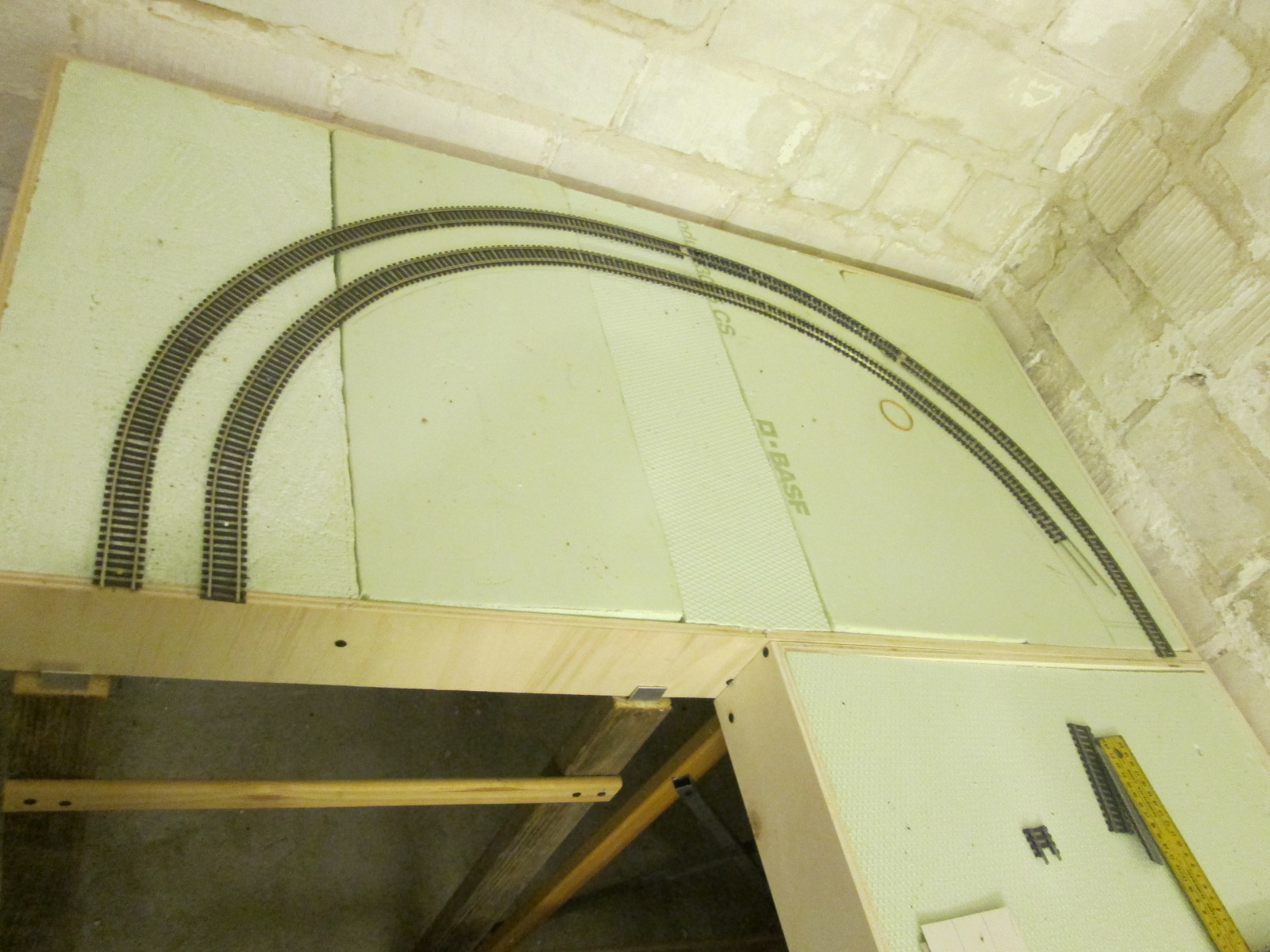

Еще раз всех с новым годом.
Новый год наступил, каникулы давно идут, что-то да поделать надо было.

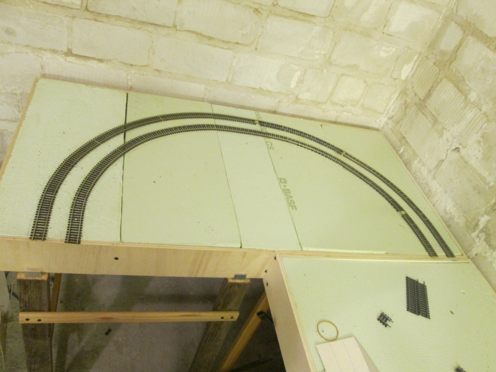

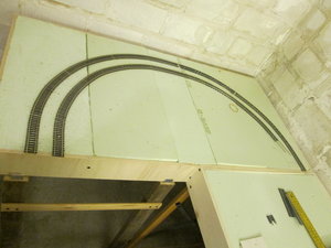

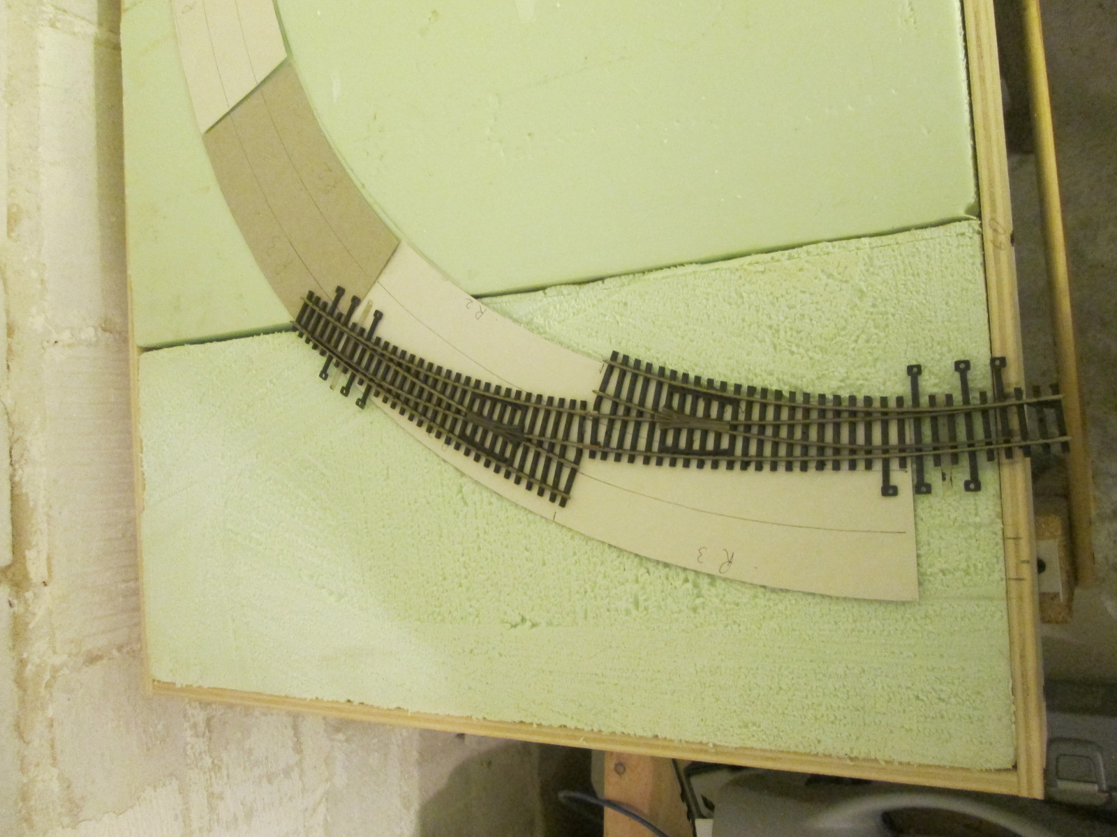

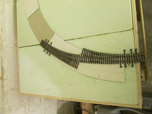

Флексами выложил первые полукруги
от этих стрелок отказался на данном участке, так как радиус выходит больше расчетного. есть идея использовать данную стрелку на одном модуле где можно будет вывести на тупик, а атм изобразить стройку ветки

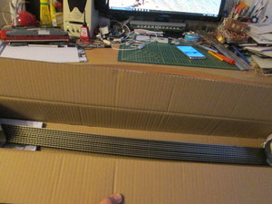

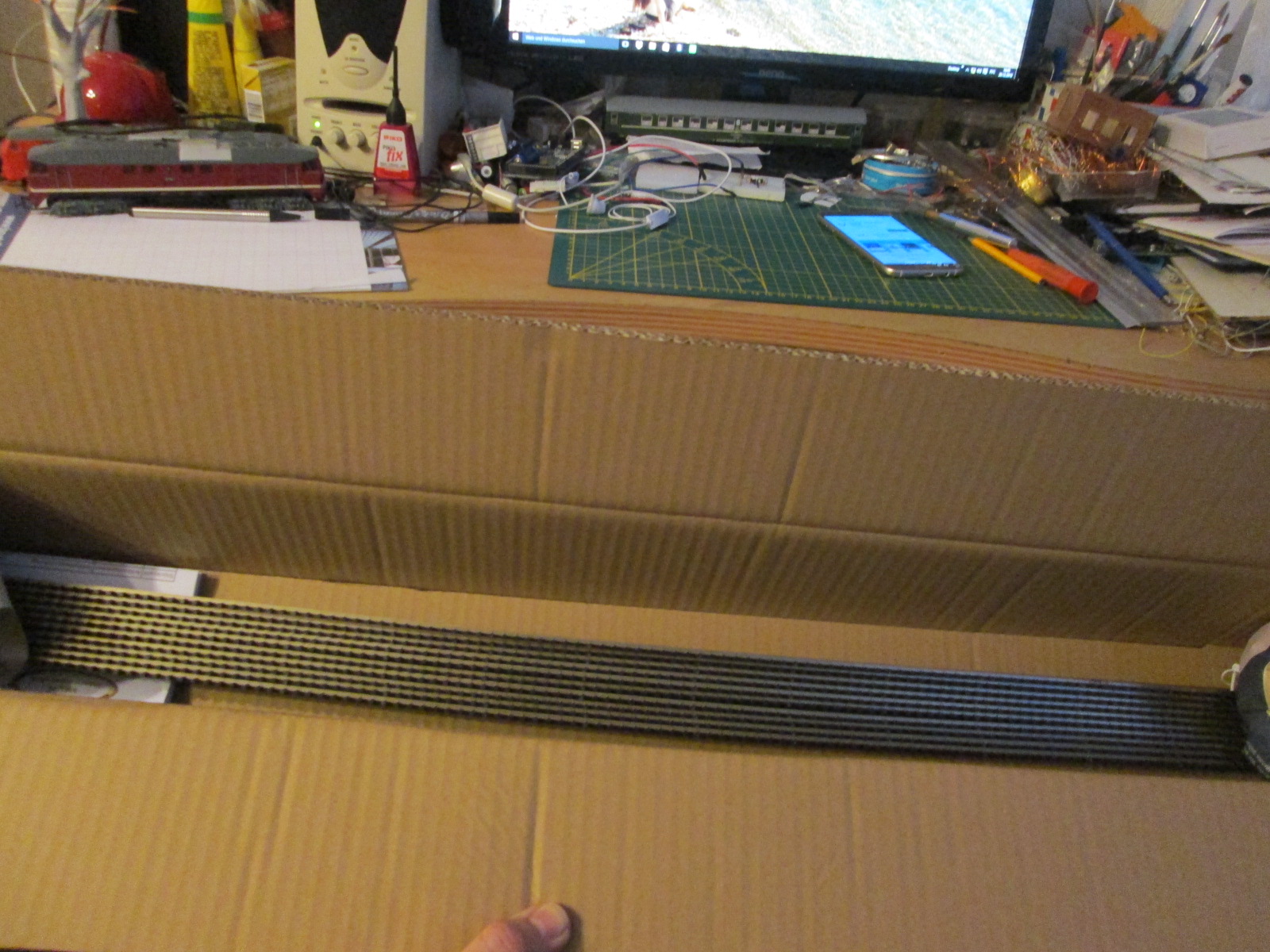

флексы кончились, осталась пара и тут же заказал еще

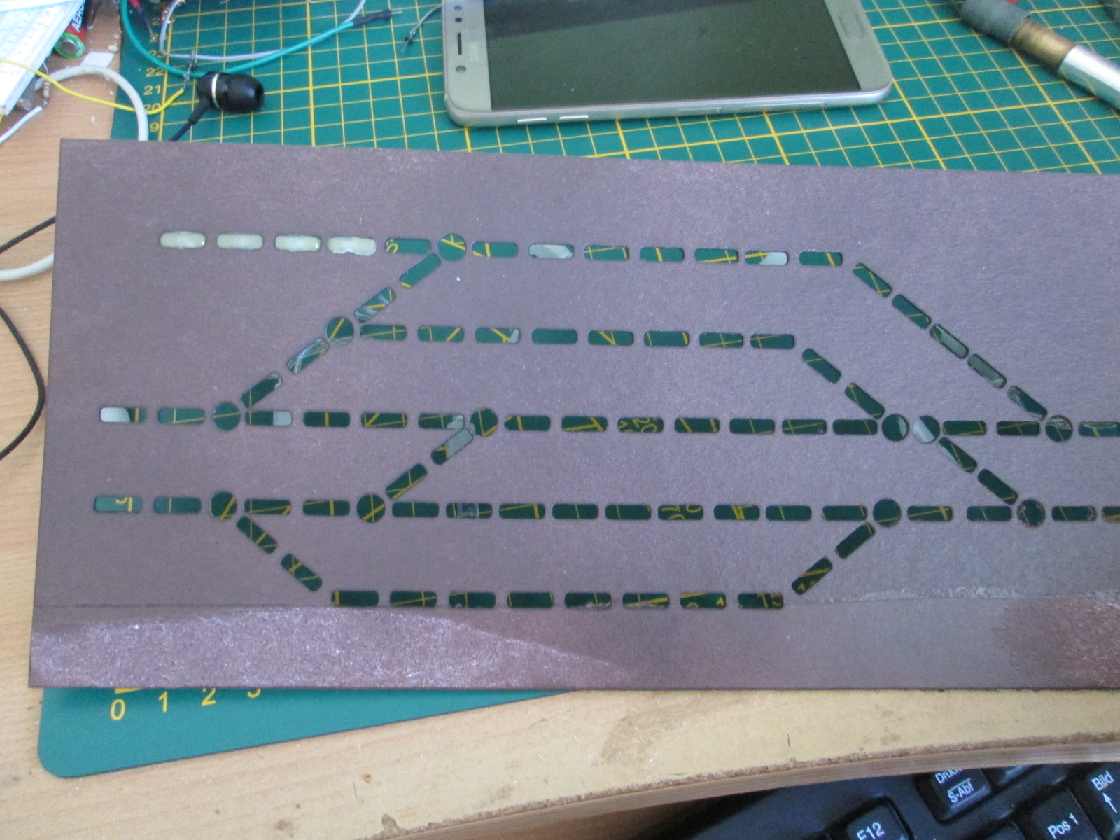

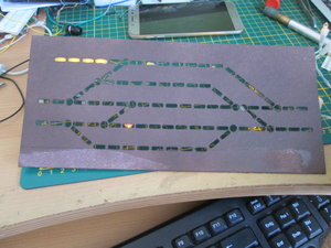

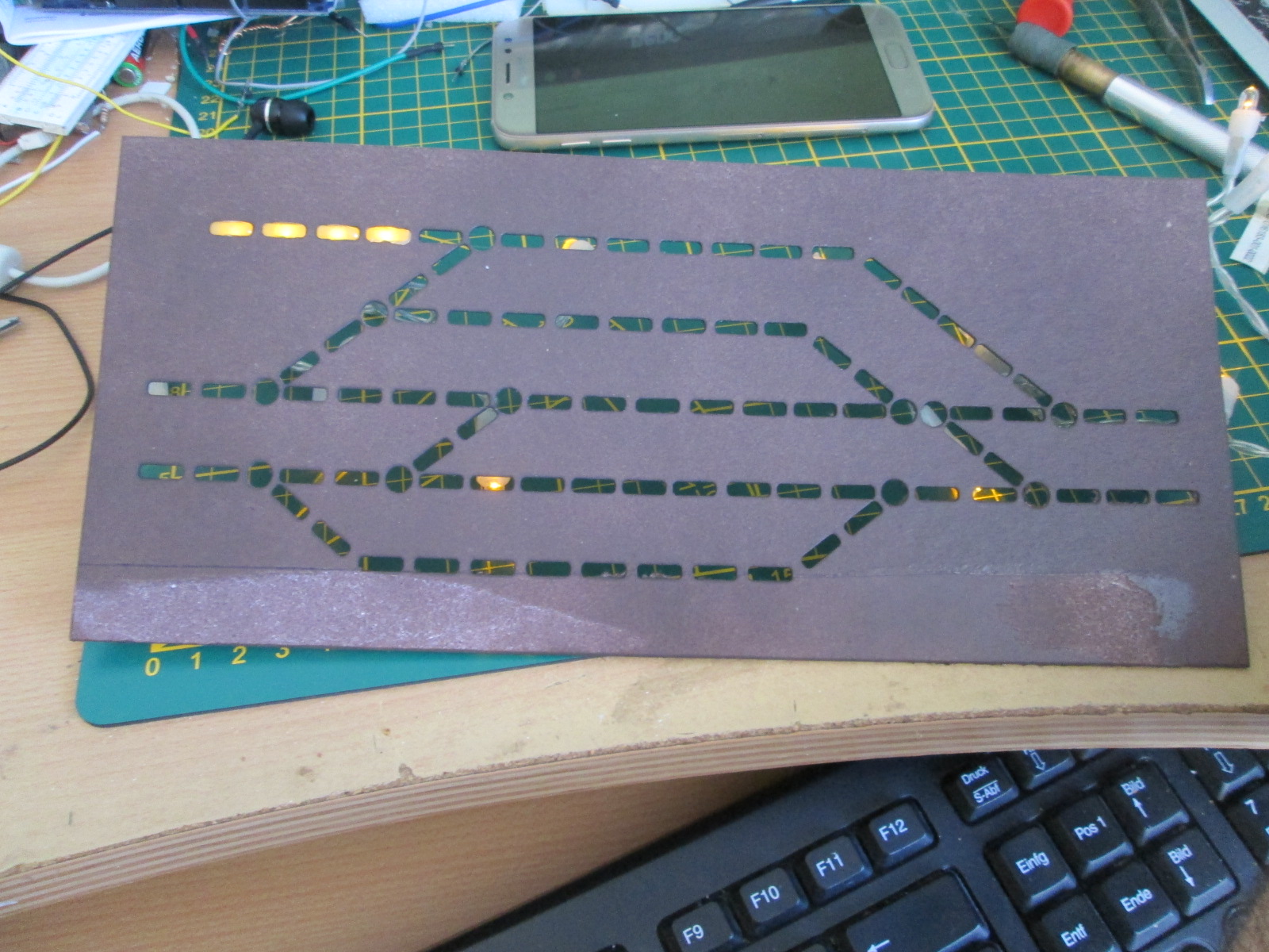

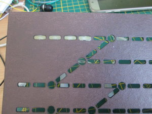

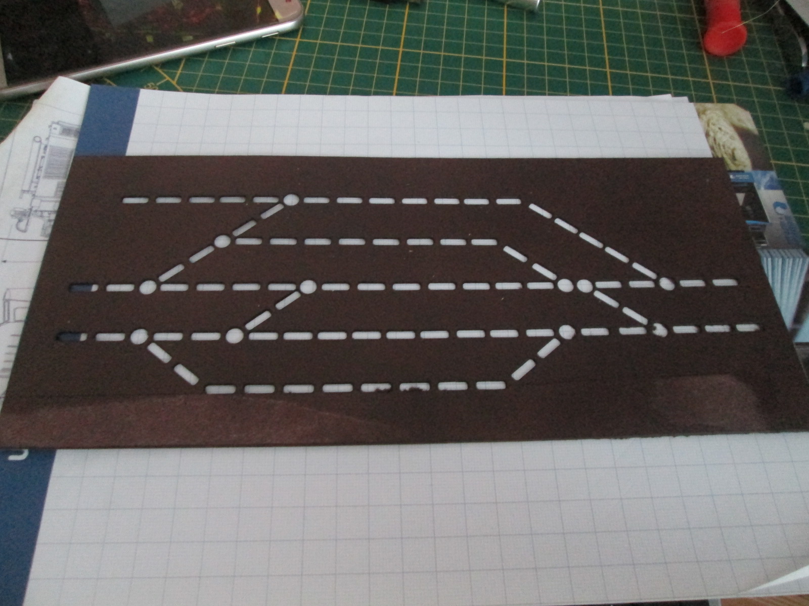

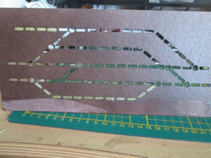

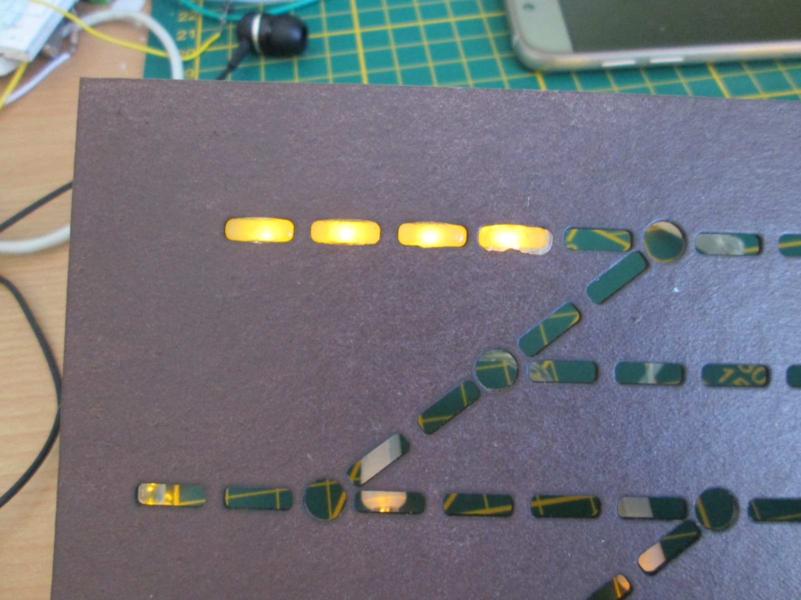

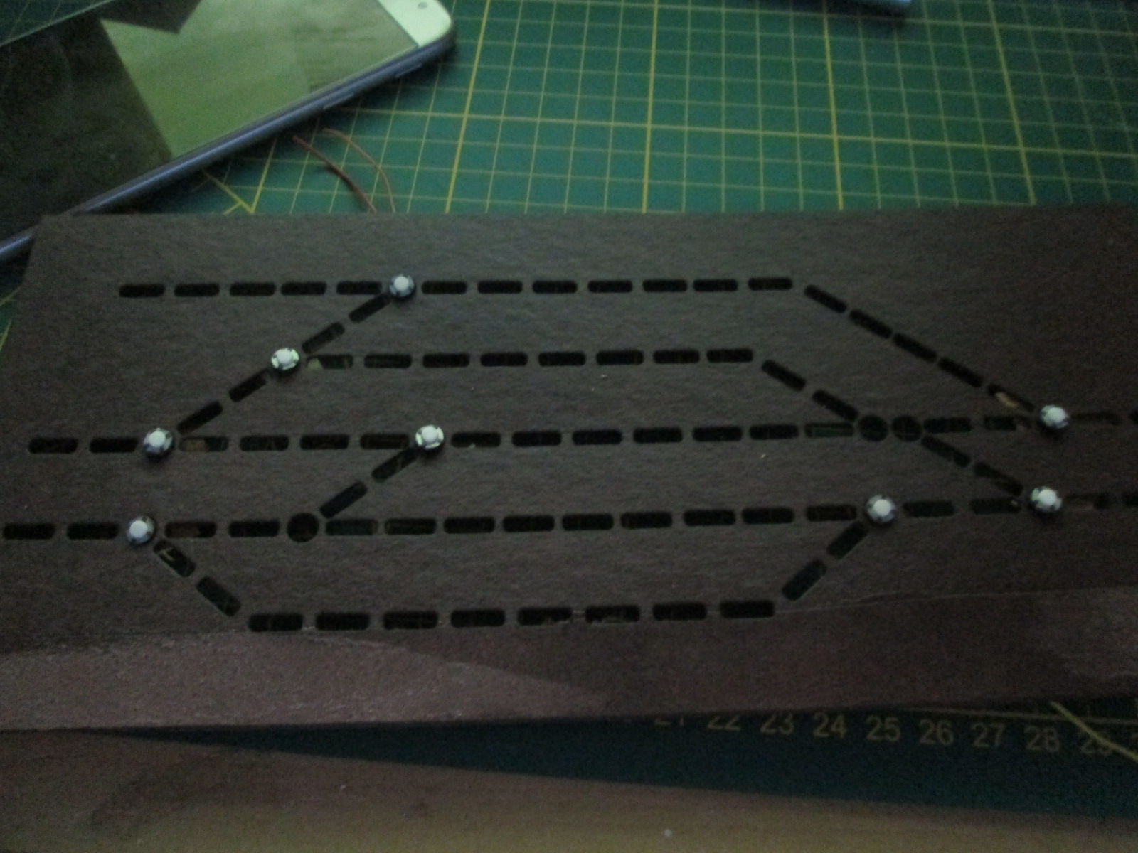

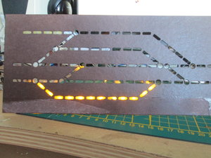

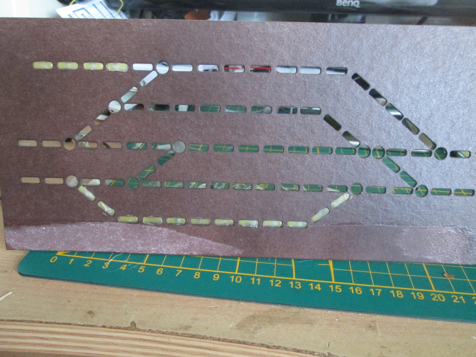

новый год наступил,что делать? резанул себе картонку под пульт. пока будет тестовая. понравится сделаю уже получше другую. а нет может переведу все на компьютер. понравилось мне управление с компа в клубе местном.

Afess писав:Флексами выложил первые полукруги

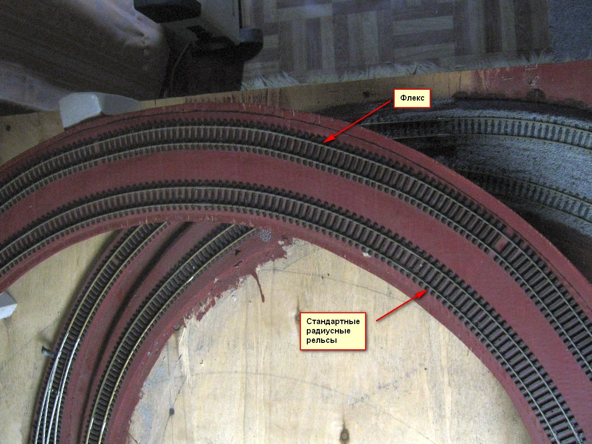

Андрей, насколько мне помнится, под макетную у тебя используется подвал. Каковы перепады температуры в помещении?
Поясню причину возникшего вопроса.
Заготовка моего макета находится в помещении, которое на данный момент не отапливается. В зимний период прогреваю только перед коллективными мероприятиями. Сейчас, например ( онлайн ;), специально поднимался проверить) там +8. Летом может быть больше +30...
Получилось так, что большинство радиусных участков уложил стандартными радиусными рельсами. В некоторых местах использован американский путевой и радиусы немного подгибал под нужный мне размер. Рельсы точечно прихвачены к основанию суперклеем, примерно одна точка на одну секцию. На всех участках, собранных из секций, стыки пропаяны, но никаких проблем с температурным расширением нет.
Но есть два места, где радиусы сделаны только флексом. Тоже точечно прихвачен суперклеем с промежутками, равными соседним путям. При нормальной комнатной температуре всё выглядело очень красиво. Тем более, что при укладке размер межпутевого контролировал шаблоном-кондуктором. Вот только коэффициенту линейного расширения все эти дела до фени... :?
Далее просто смотрим фотографию и делаем выводы... :roll:
Из флекса получилась не часть окружности, а ломаная линия. При прогреве помещения всё становится на место.

Привет, Юра! Интересное сообщение. Честно даже не знаю что ответить. Ну не бум обсуждать отчего и почему. Но мне кажется, что время укладки путей может на это повлиять. Да мое помещение в подвале. Перепадов больших практически нет. То есть если сейчас туда спущусь там около 10 градусов. я постоянно там в куртке и теплой обуви. На полу стоит дистиллированная вода и в ней есть градусник. вчера смотрел при резке было 9 градусов. Один модуль у меня еще был поклеен год назад дома. Второй проклеил полностью уже в подвале где-то в сентябре месяце. Оба чувствуют себя вполне.
Летом температура в подвале в среднем между 15 и 20 градусов, что в летнюю жару там ваще приятно сидеть, но босые ноги в шлепанцах мерзнут )
Так что думаю у меня все будет пучком. Можно конечно использовать кривые R=360 и 420 мм, но как я думаю их надо правильно выгнуть под мои радиусы, надрезая межшпаьлные решетки. Поэтому я пока оставлю флексы, а там будет видно.
Ну и тут еще вопрос: зависит ли это от типа флексов? Почему так повело? Деформация пластика? Я покупал последнее время итальянского (вроде как) производства GT-Flex там решетка как гармошка разделенная а не с одной стороны как встречается в Роко или других. То есть через каждые 2 шпалы справа или слева. Плюс крепление на них жесткое, чтобы повернуть надо частями от края начинать.

Флекс у меня Tillig и Peco. На упомянутых радиусных участках использовал только Tillig потому, что на ощупь он значительно мягче.
Afess писав: Почему так повело? Деформация пластика?
Полагаю, здесь рулит металл, а не пластик. Радиусные участки превратились в набор прямых потому, что металлические рельсы при охлаждении стали короче и натянулись. Вопрос достаточно просто решается компенсационными стыками с подпайкой проводов снизу. Сделаю обязательно - сейчас просто нет в наличии тонкого отрезного круга.
Т.е. - это не проблема. Просто поделился своими наблюдениями чтобы не было коллективного похода на одни грабли... 8-)
