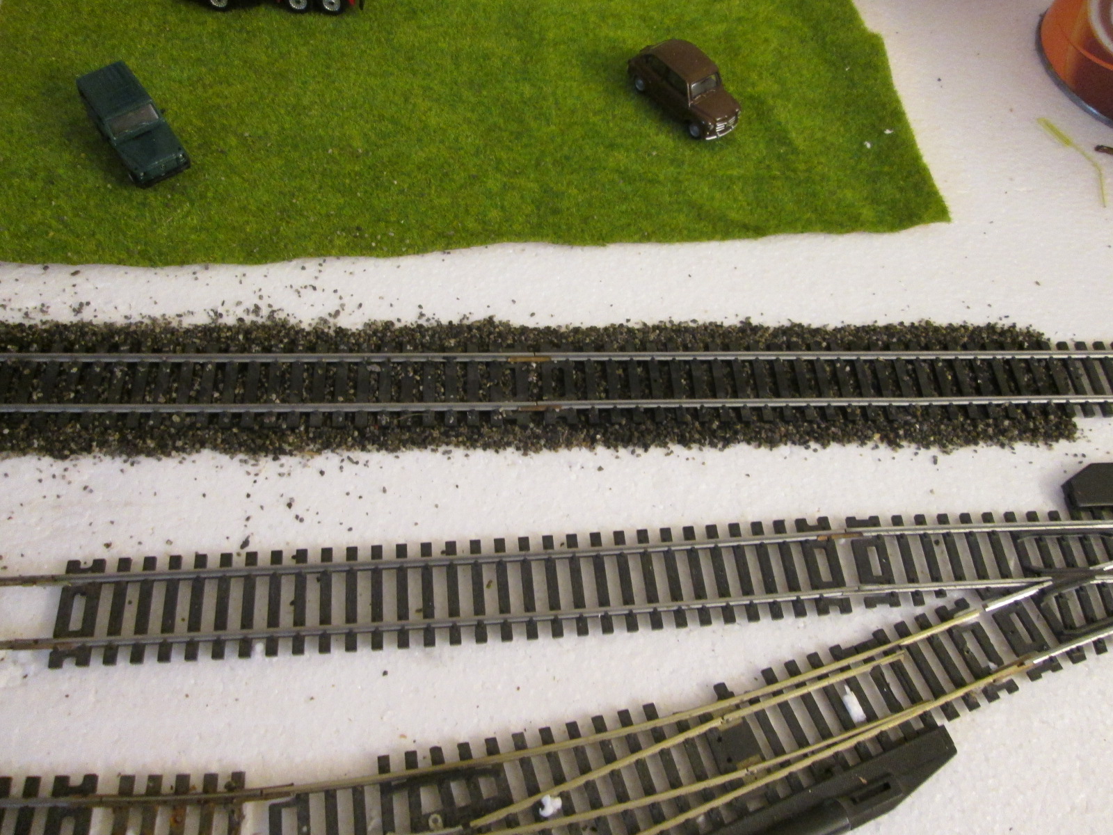

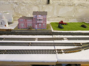

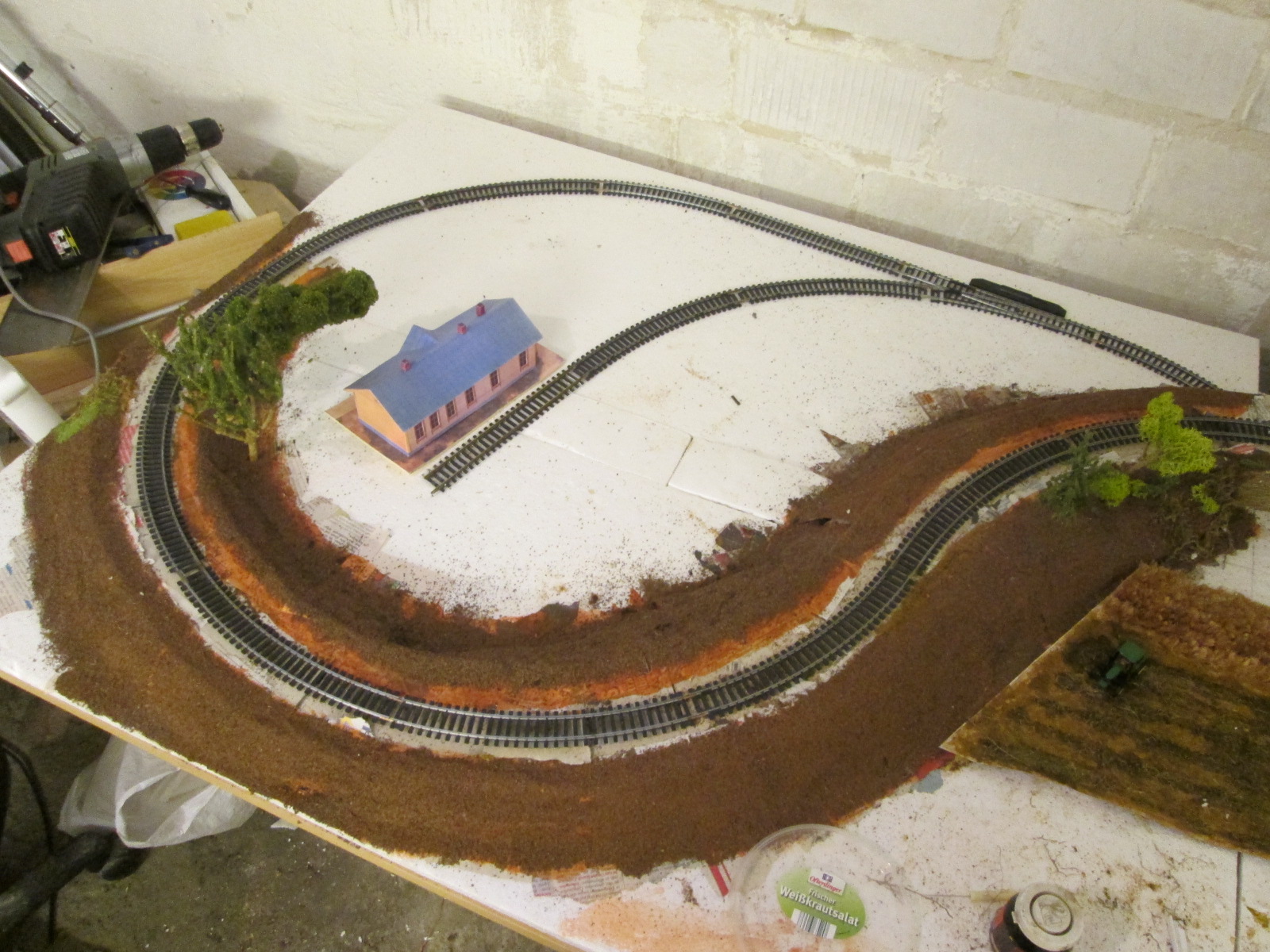

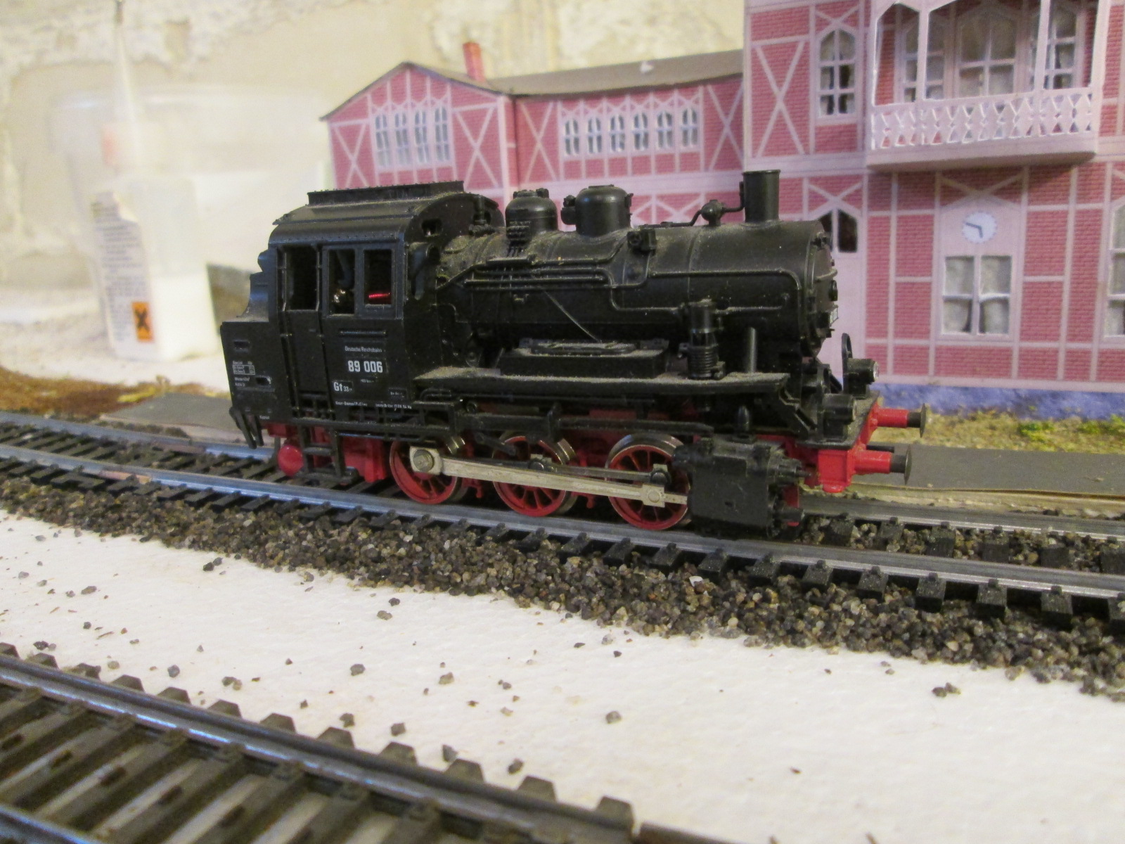

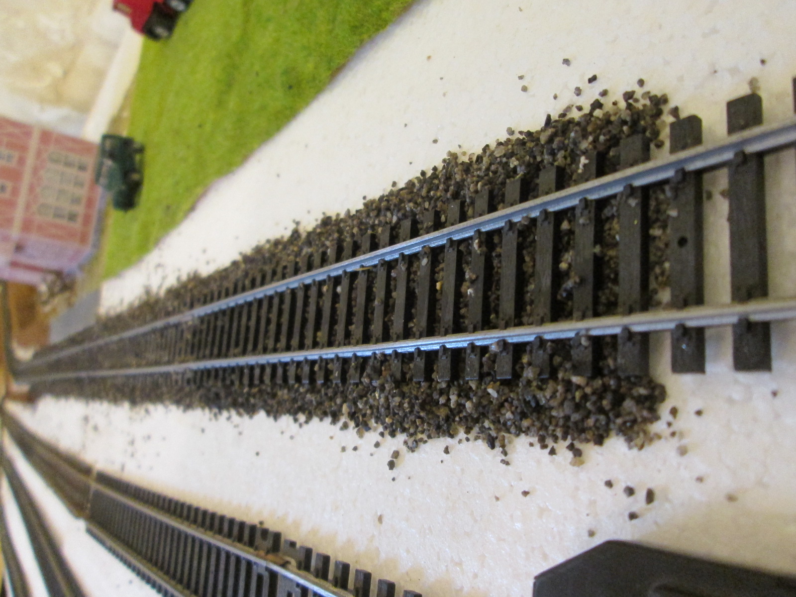

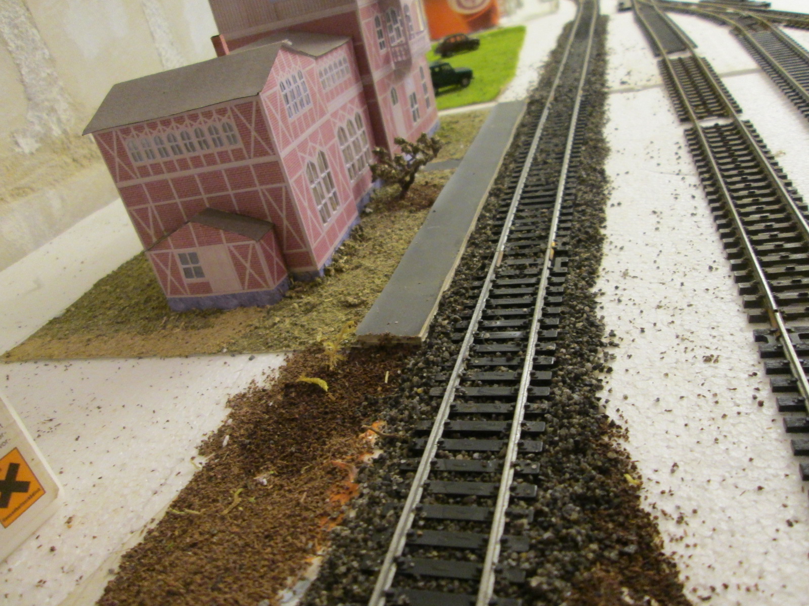

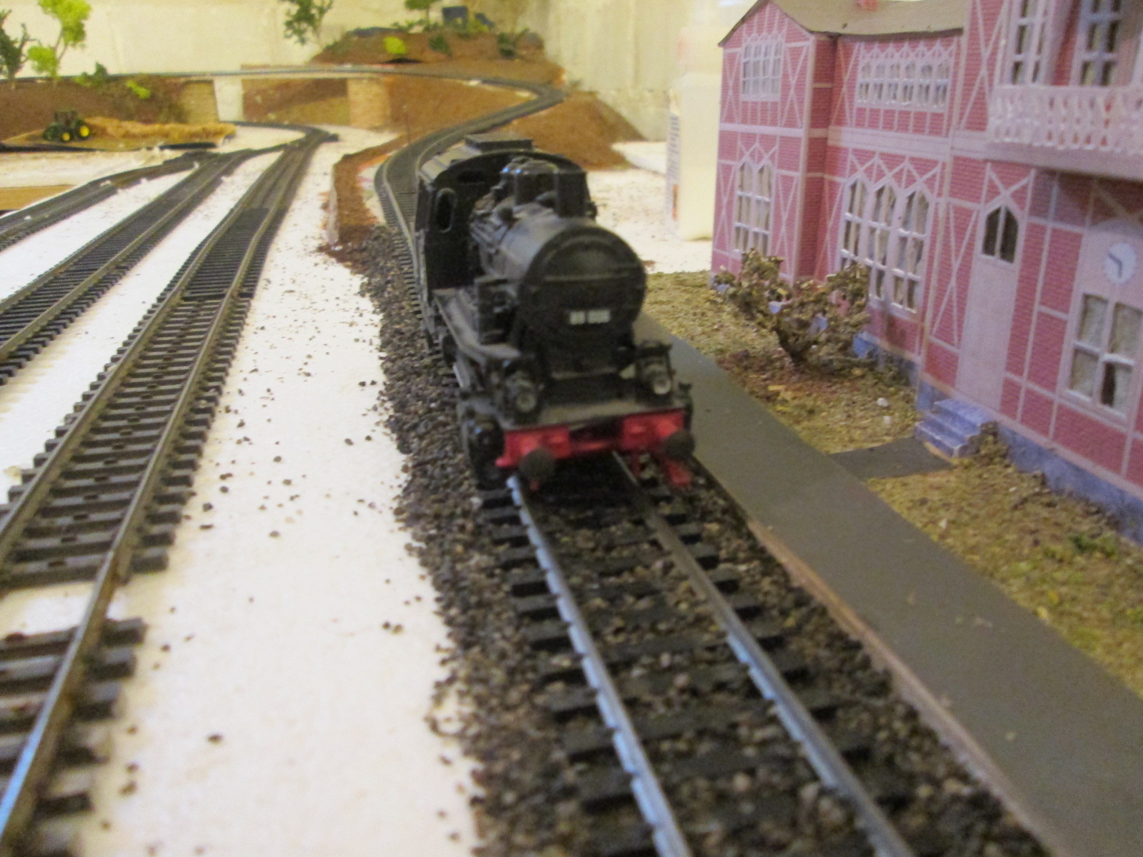

попробовал позавчера обсыпать кусок участка насыпью
я вот думаю большую петлю запитать в трех местах, чтобы наверняка. а вот со стрелками не знаю как быть. думаю те провода что там паял убрать напроч. ну и между участками сделать разрыв по одному рельсу. вопрос только вот в чем. как правильно организовать подпитку на стрелках? зависит все это от вида стрелок?

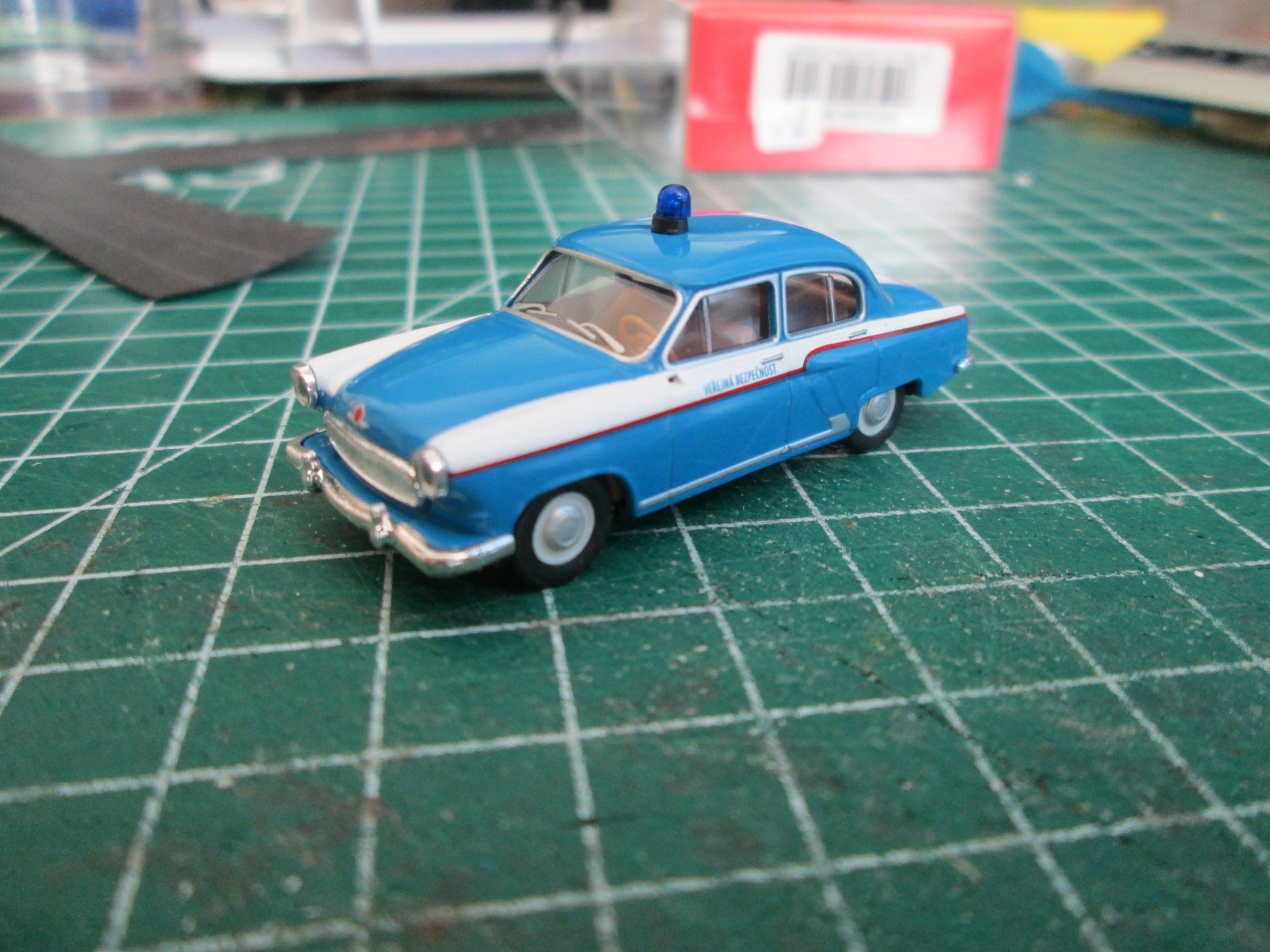

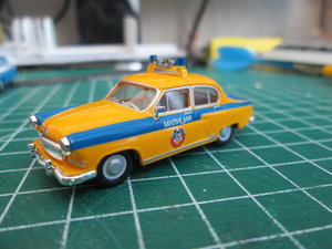

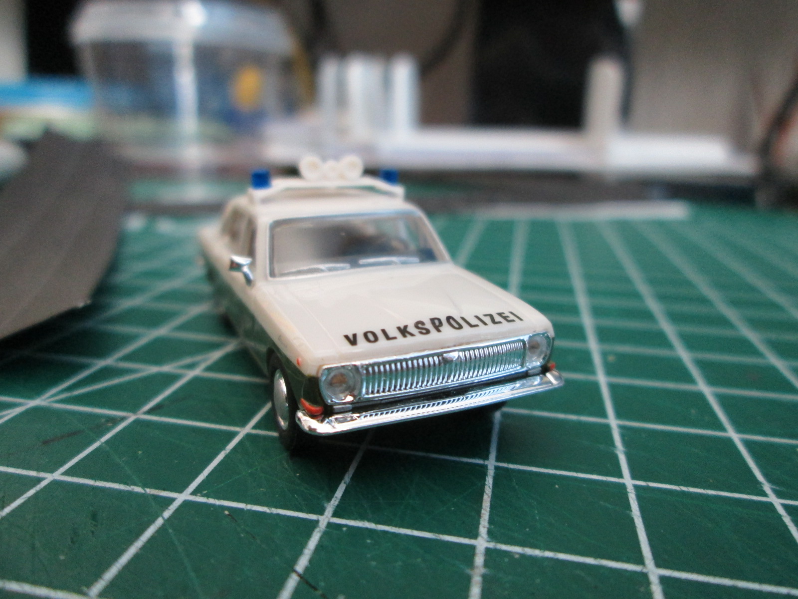

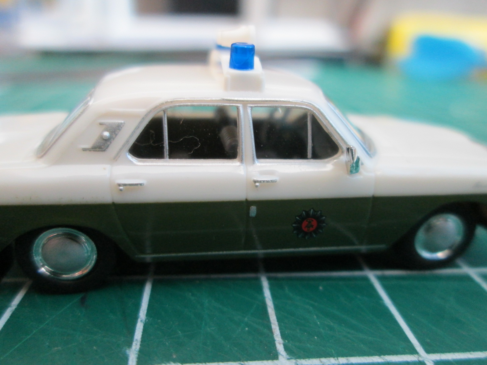

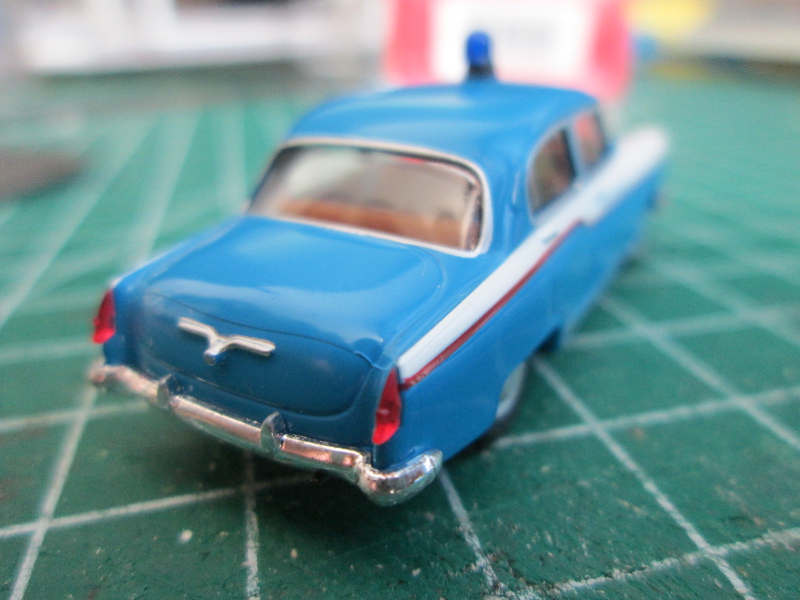

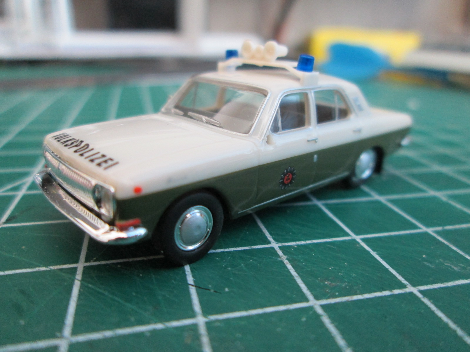

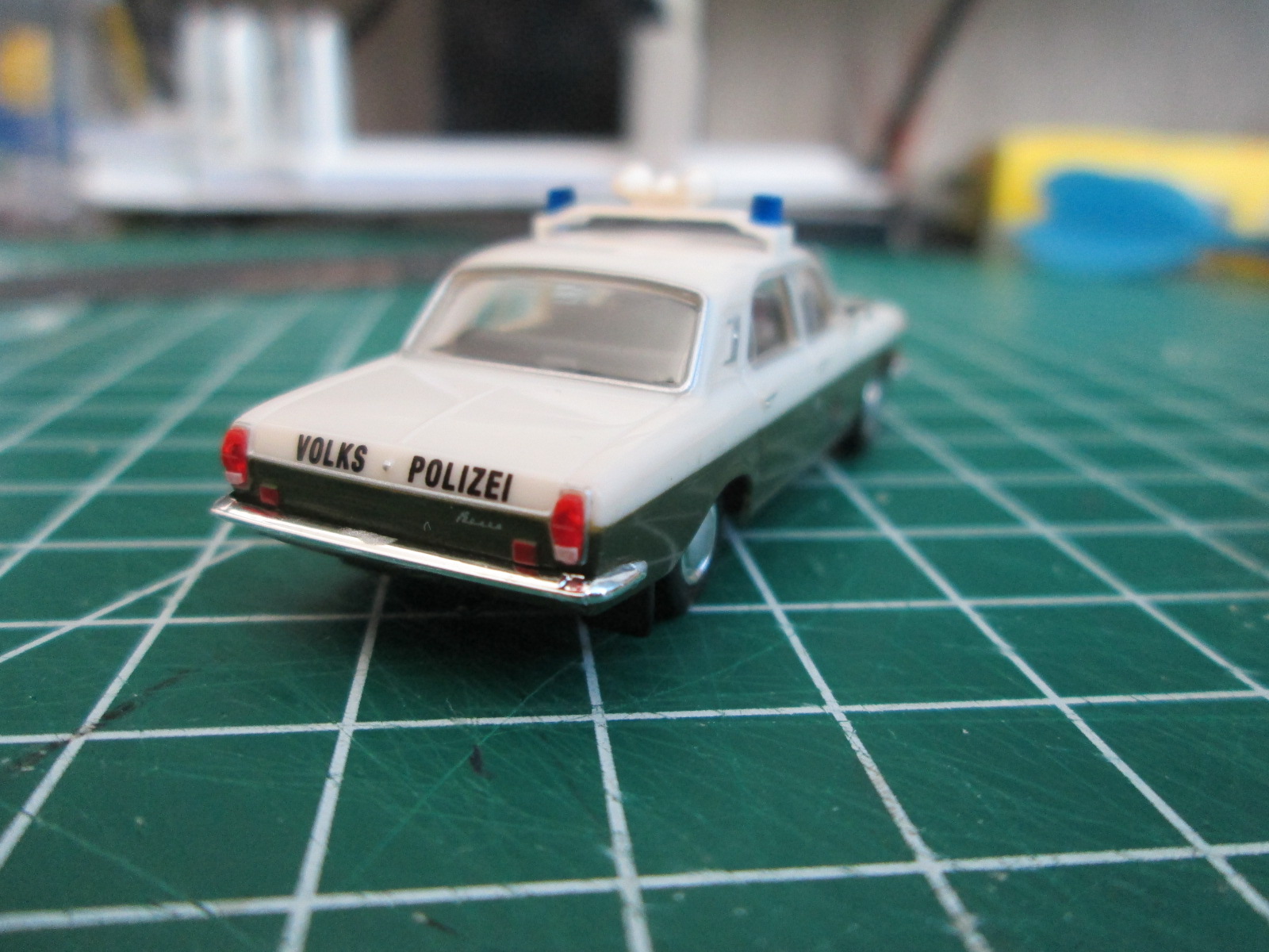

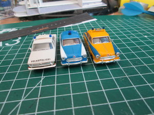

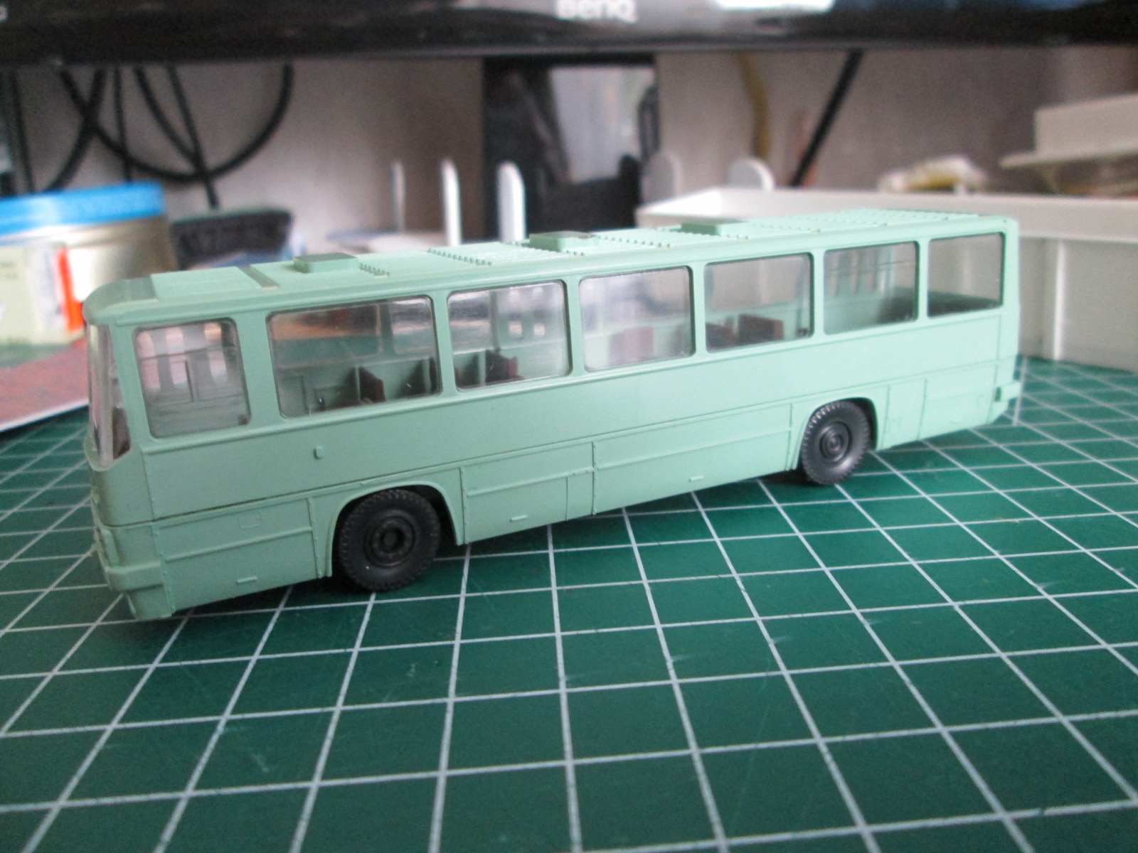

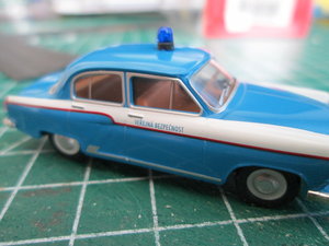

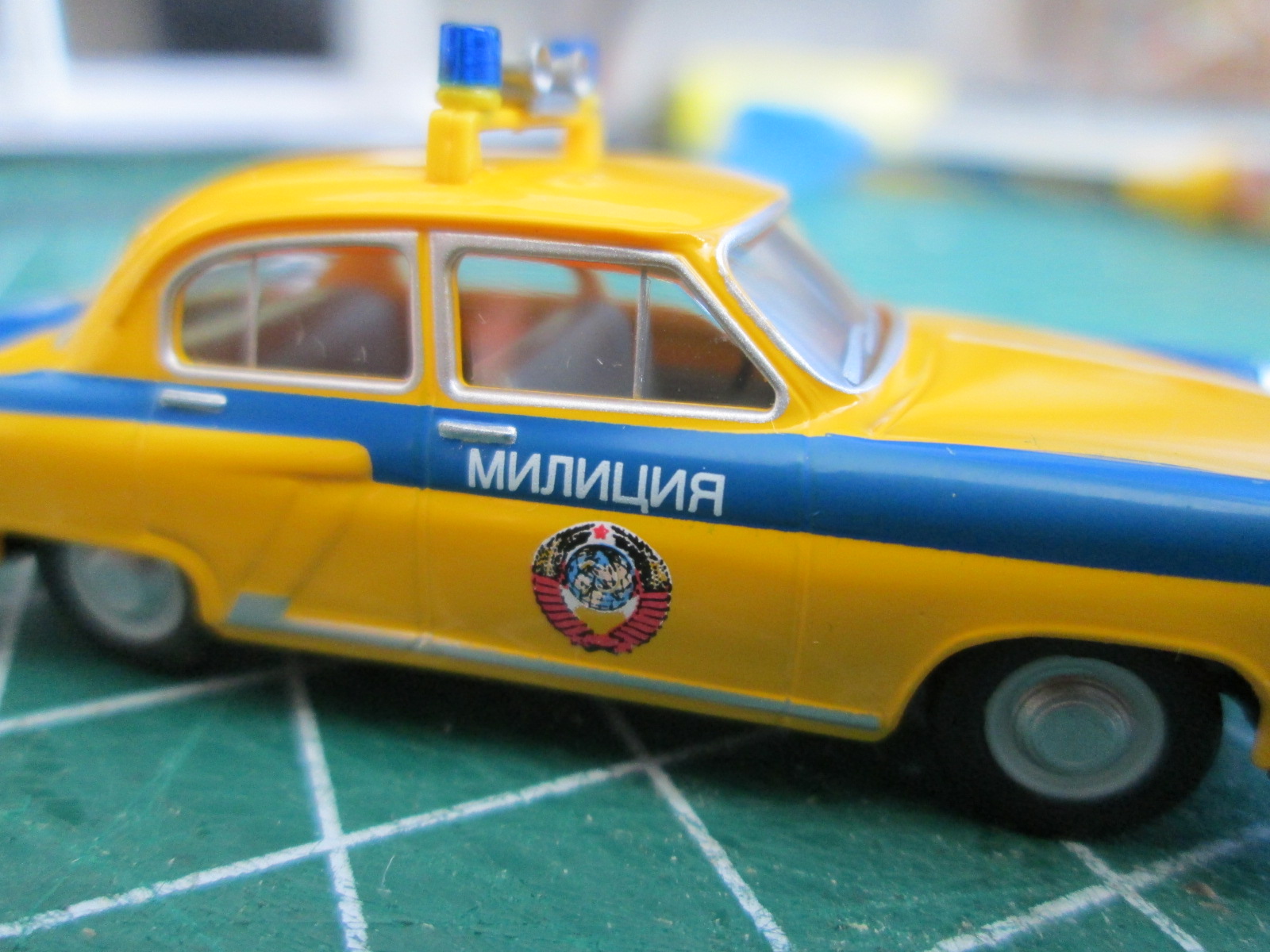

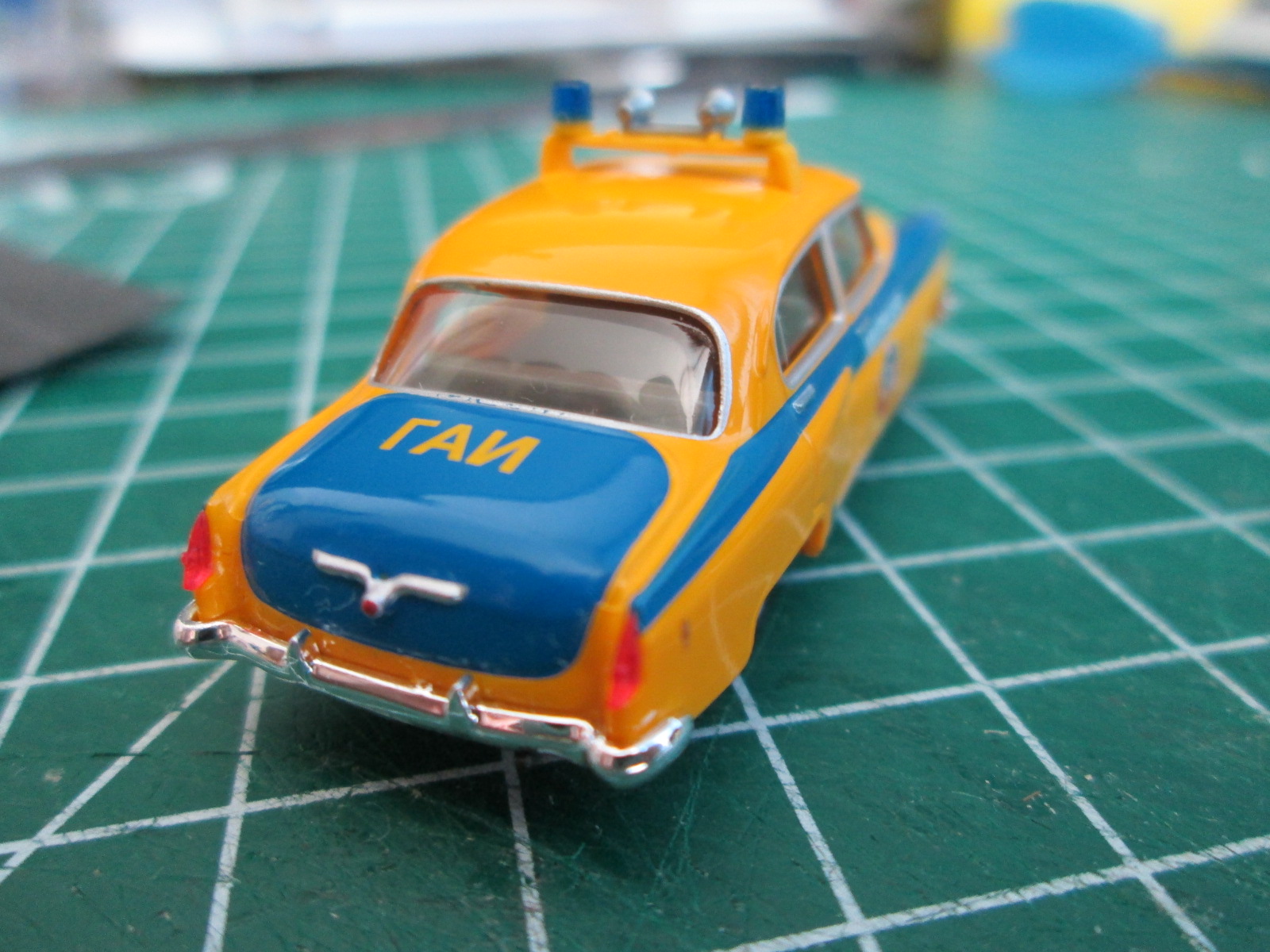

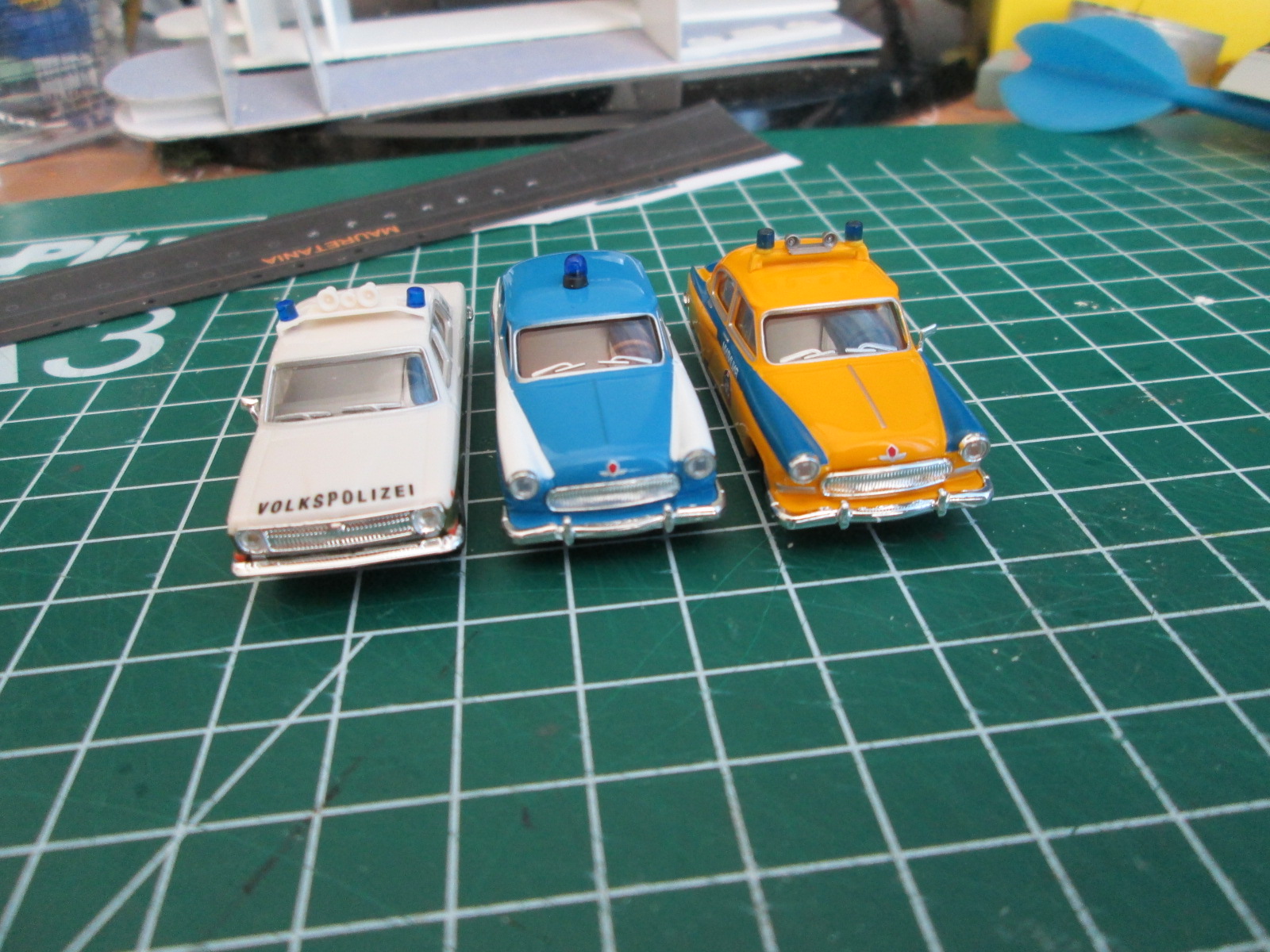

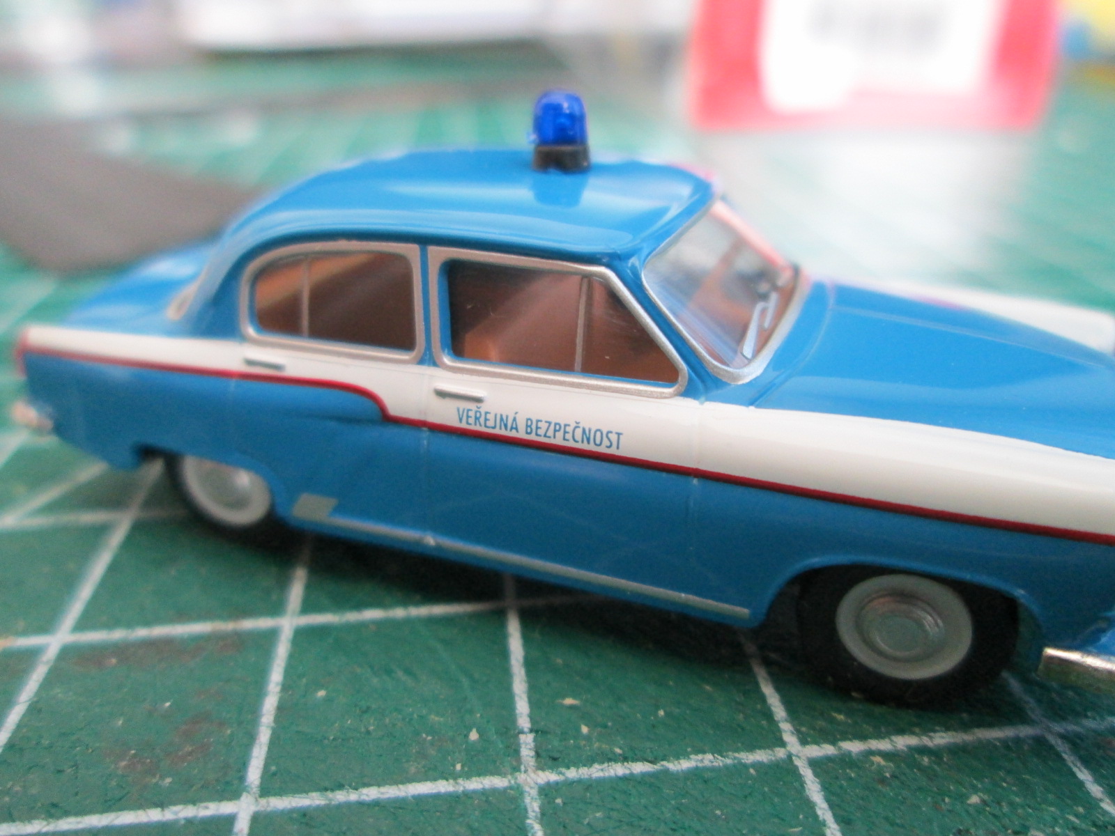

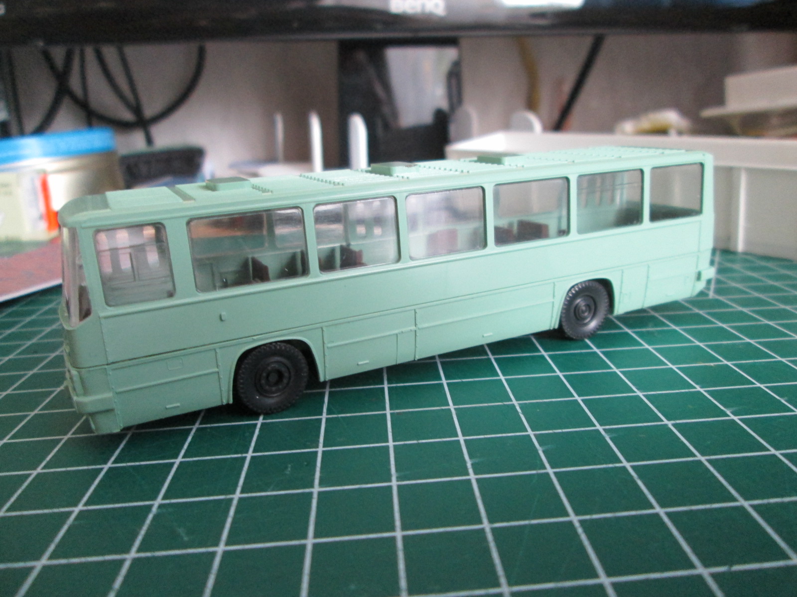

сегодня смотался на 2 ярмарки. первая просто погулял, хотьи видел там малость модельки, а на второй, на ярмарке модельниых игрушек, я прикупил себе 3 машинки
Been thanked: 3652 times
Re: Это мой макет!
Оно и правильно.Сначала зарядился позитивом и вдохновением на
ретро выставке,а потом закрепил впечатления моделями. 8-)
Получилась прям подборка милицейских "Волг".Может с одного набора? :?
Повідомлень: 1767
Has thanked: 12 times
Re: Это мой макет!
Stinky писав:Оно и правильно.Сначала зарядился позитивом и вдохновением на

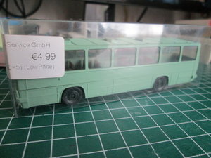

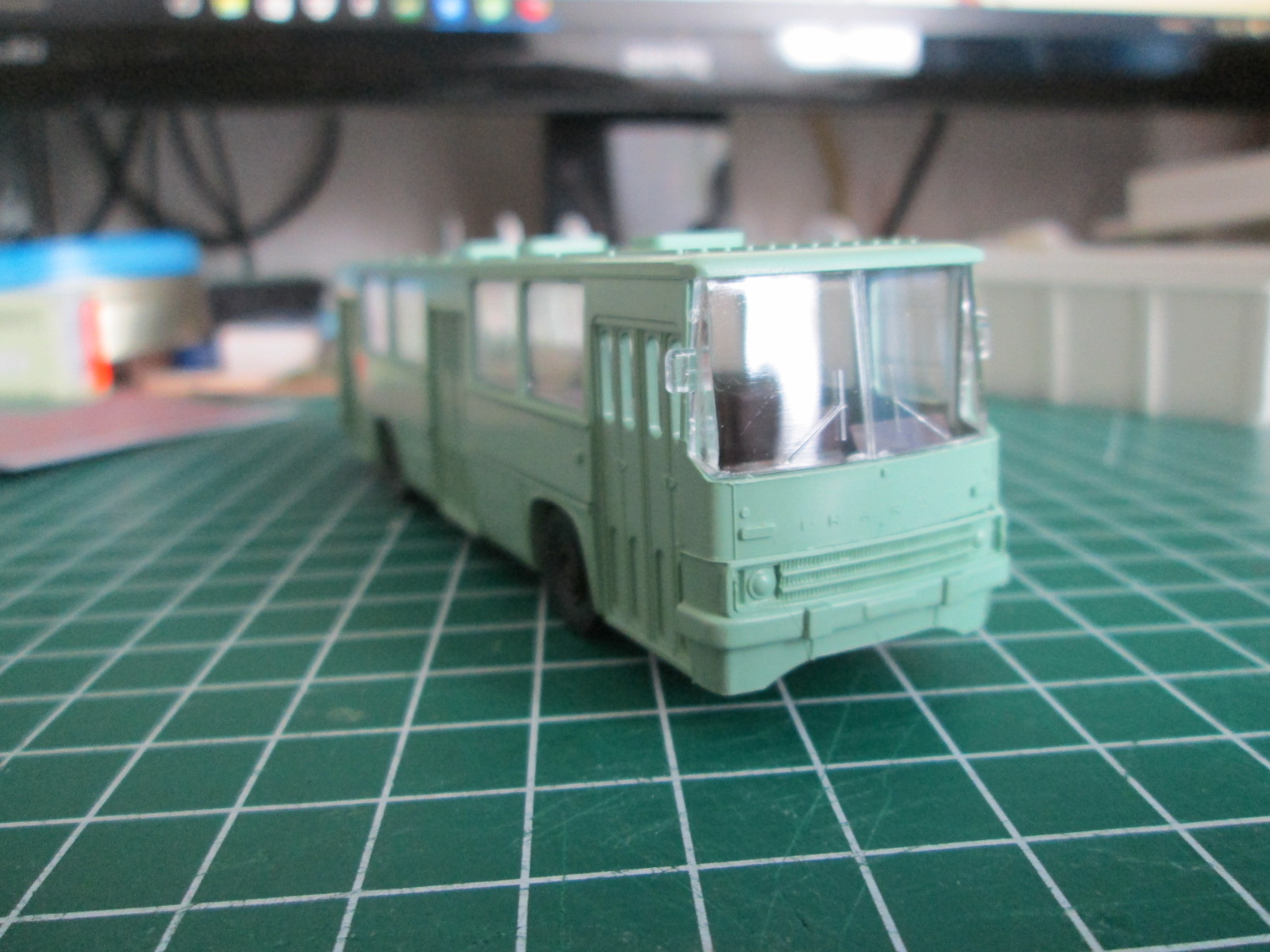

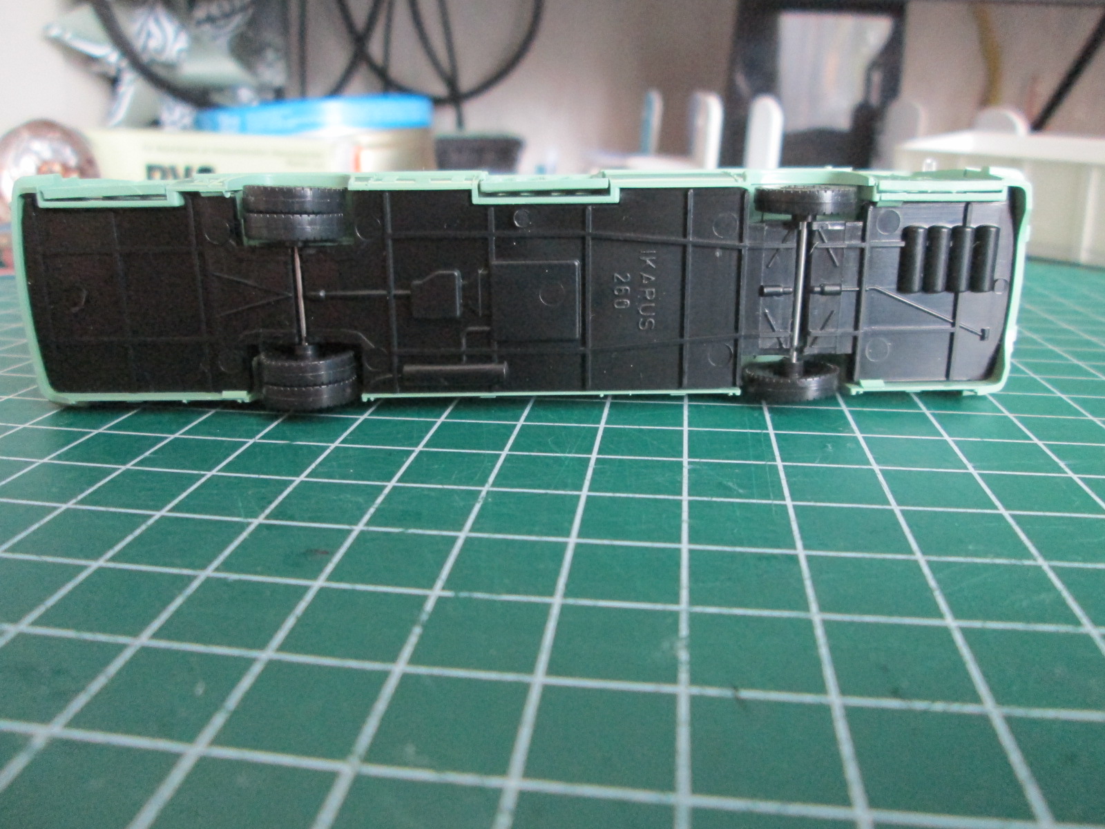

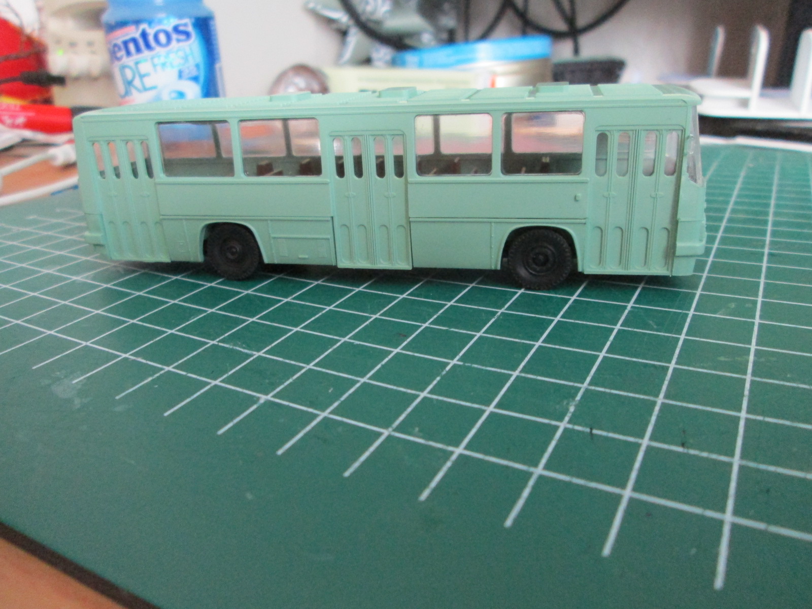

Ну данное ретро без вдохновления взял бы ) Первую волжанку зеленую сын заметил, что написано по русски. Вторую синию я заметил, что есть схожесть с желтой. Убедился на упаковке надпись "Волга М21". Третья зеленая. Смотрю и вроде да и вроде нет, посмотрел надпись "волга М24". Все волжанки фирмы Herpa. По отдельности стоили 7, 11, 13 евро. Мужик заметил, что 3 никак не хочу брать, а выбрал 2, так спросил буду брать третью? Я помялся он сам скинул и отдал все за 25).
Видел также "Лада 1300", но на нем на переднем капоте были цветочки, как буд-то участник заезда или юбилейный какой. цена была 20 евро и тут же стояла надпись сидка 50%. Но чет после облазивания забыл где она была так ине взял. также видел автобус Икарус, хоть с немецкими надписями, но найти так ине смог повторно. Советской техники мало, все только европейские и больше современные

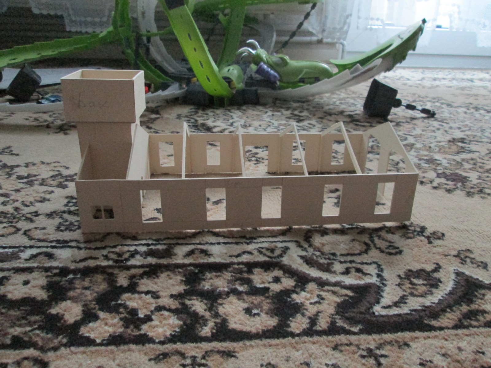

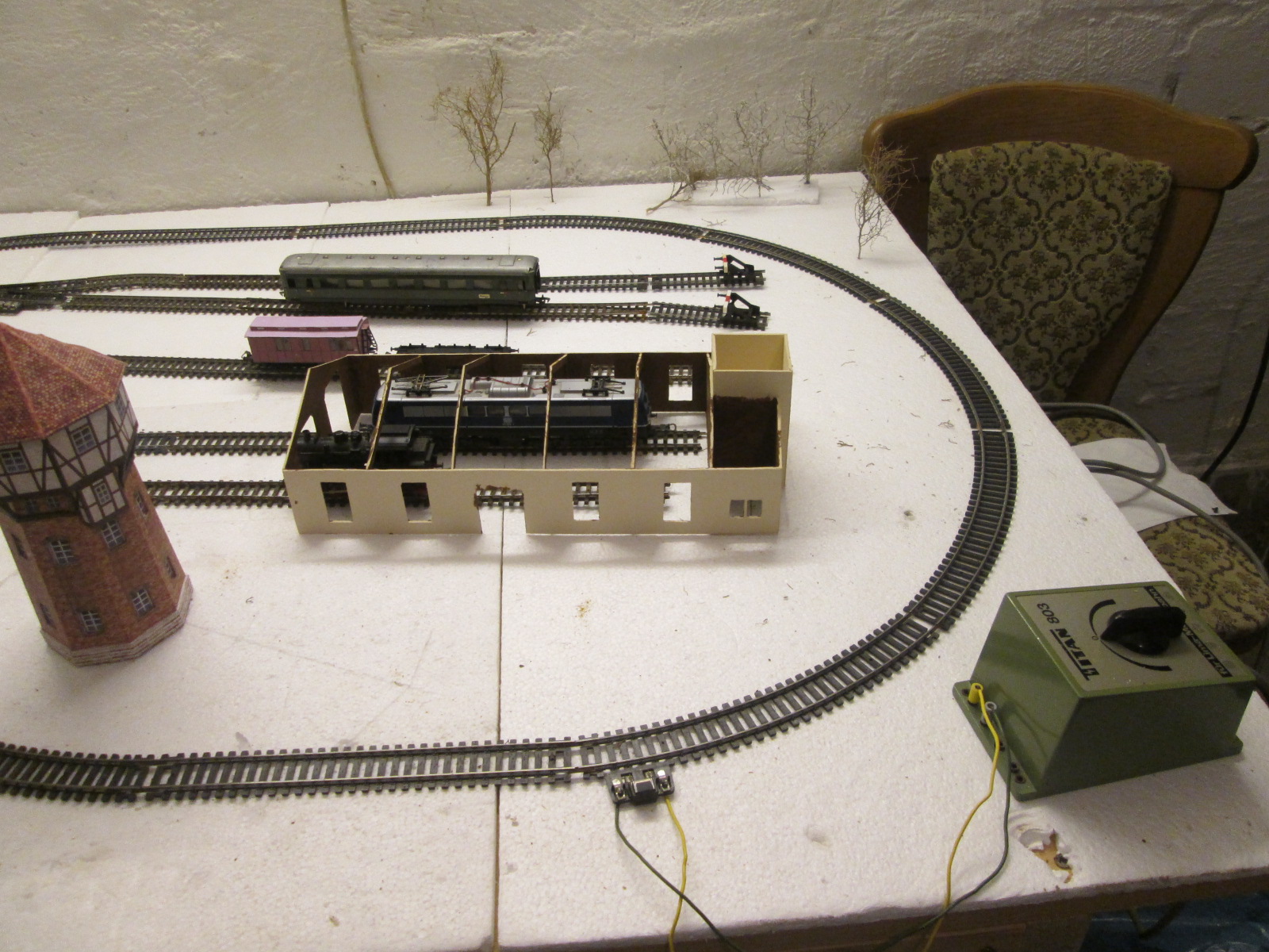

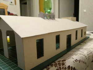

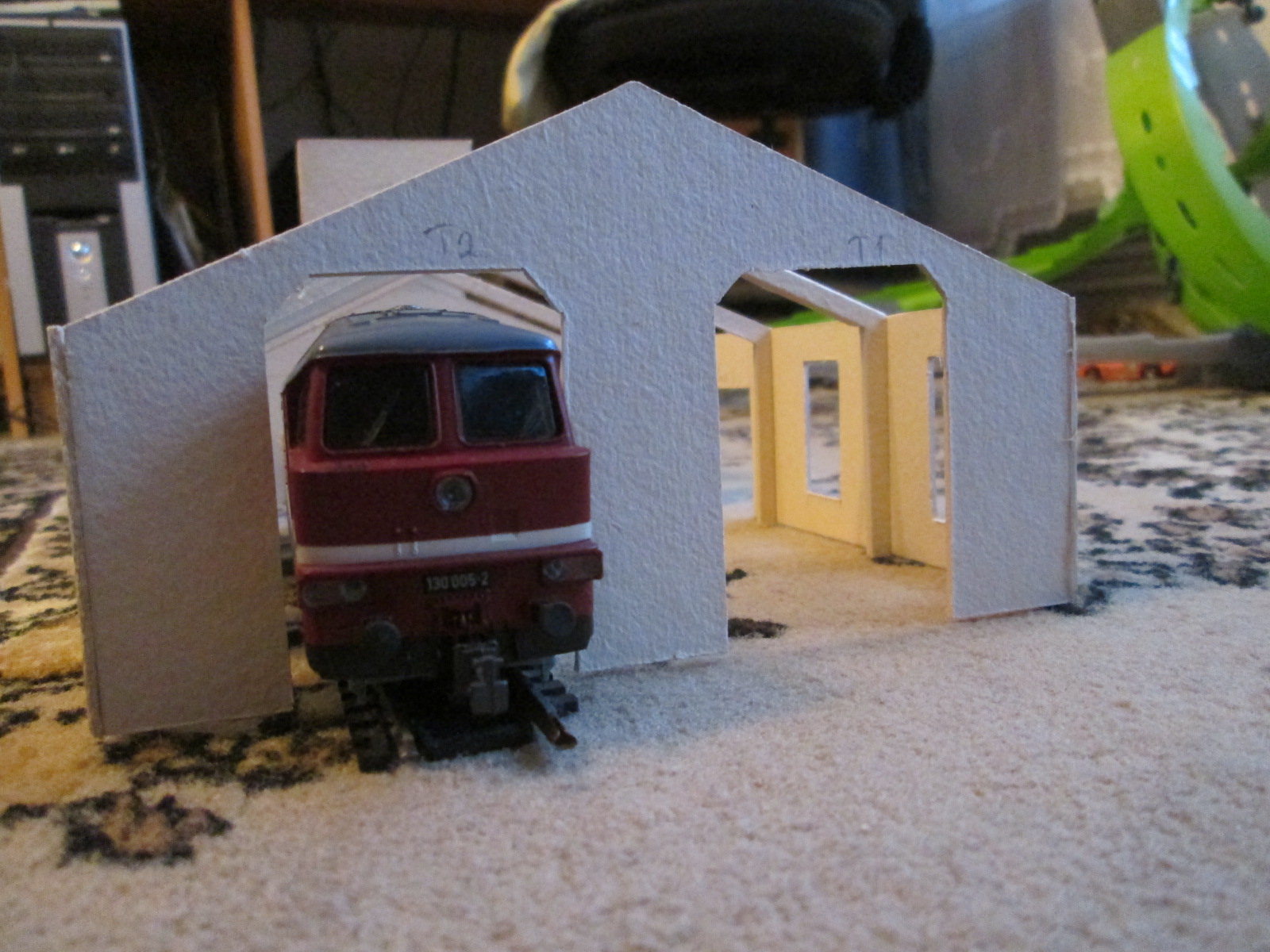

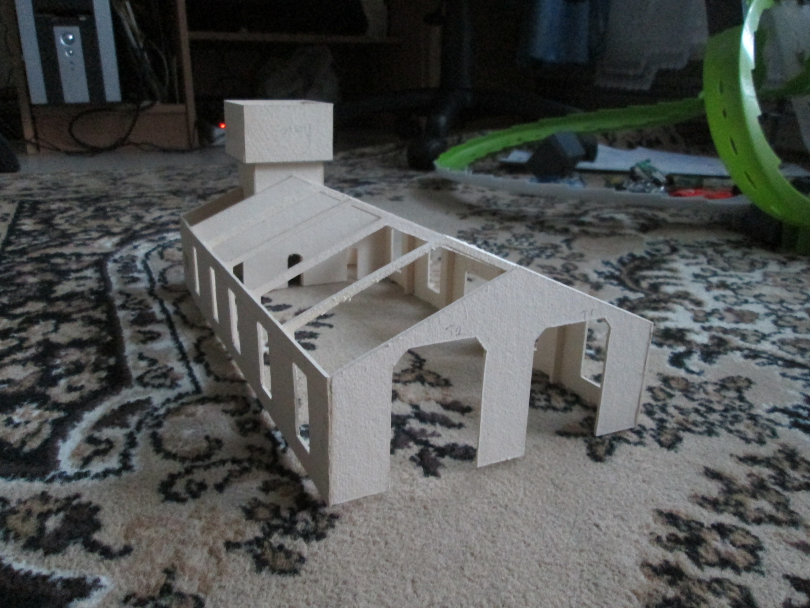

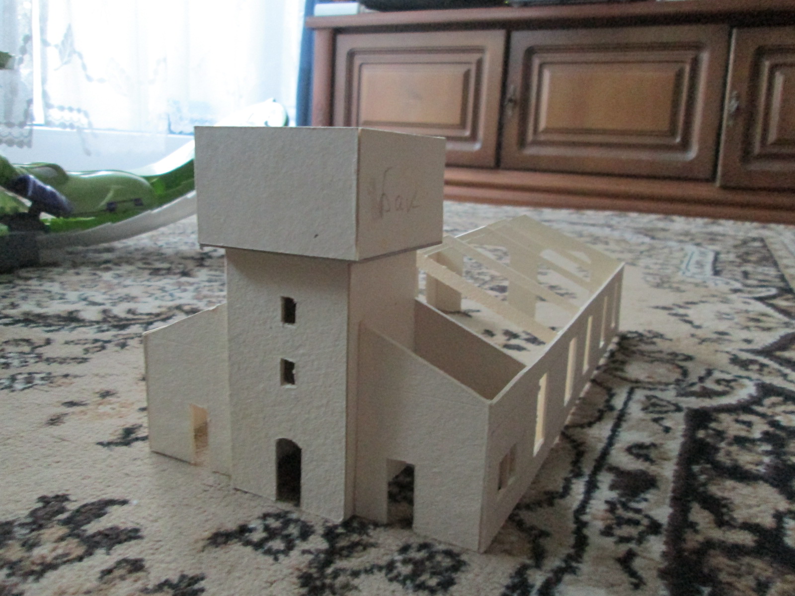

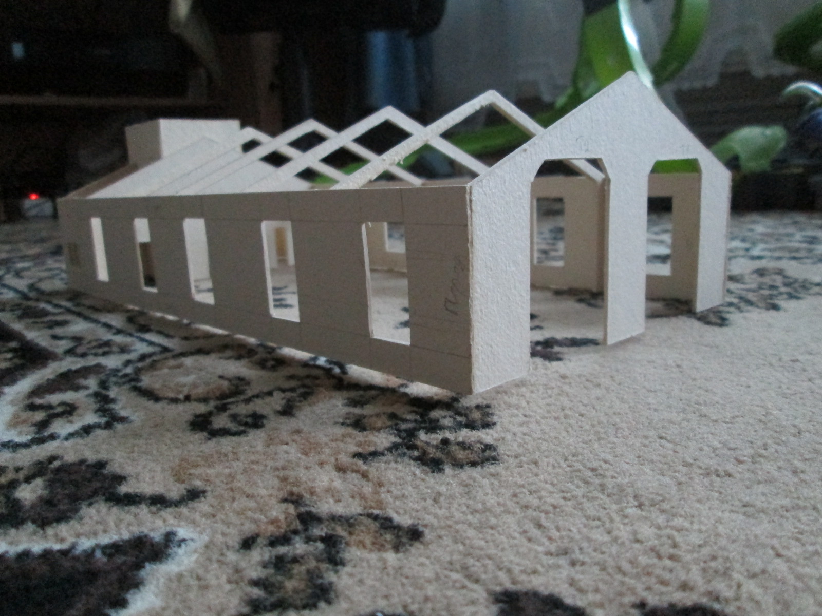

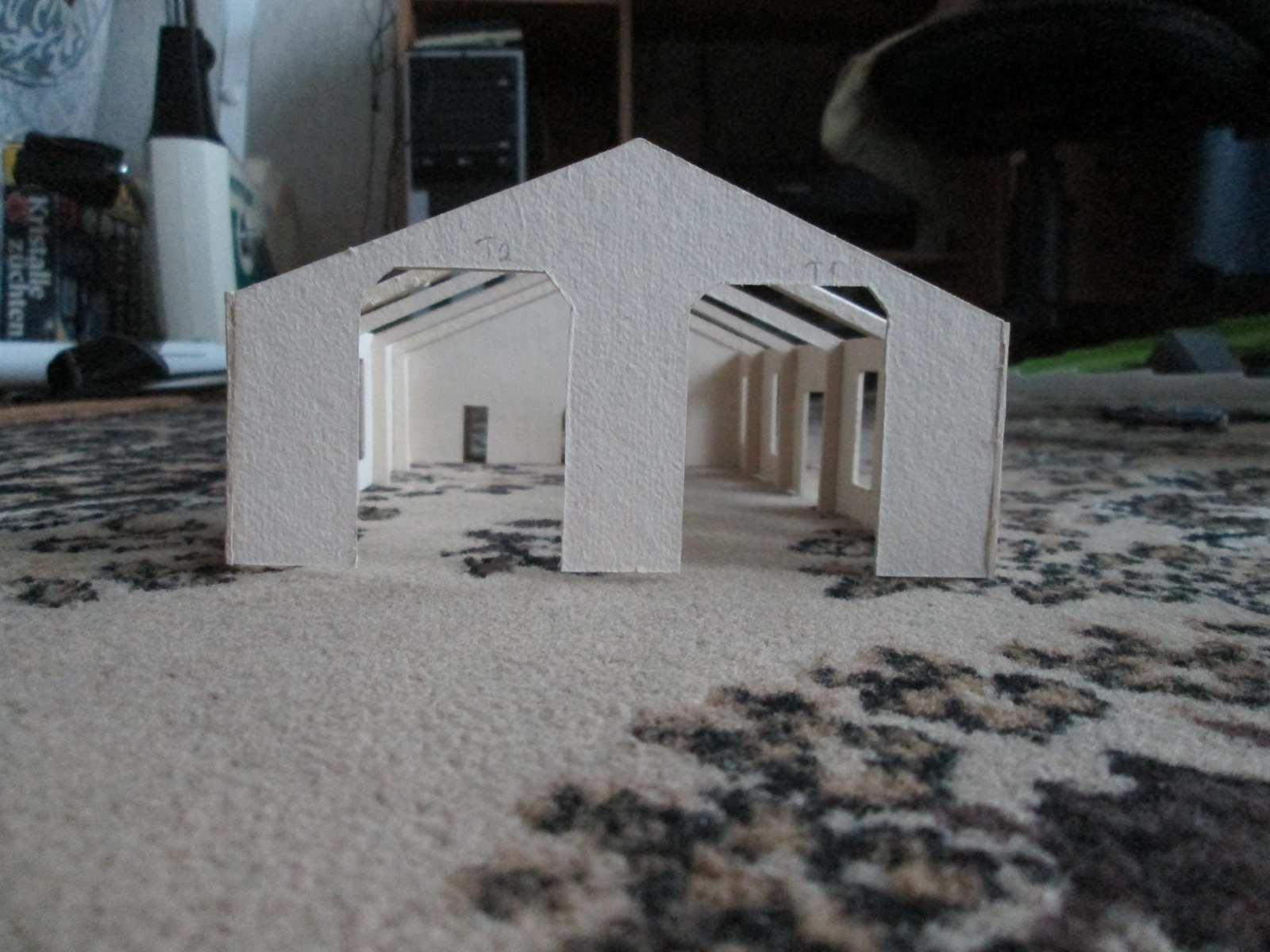

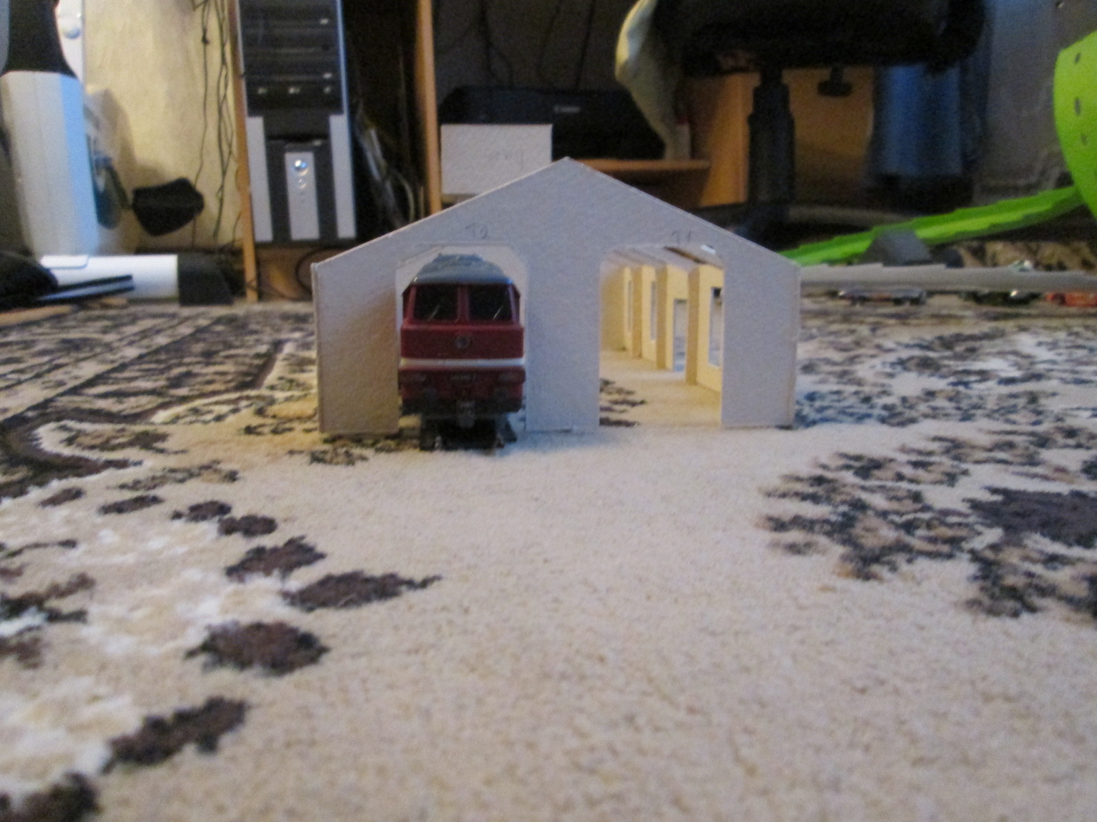

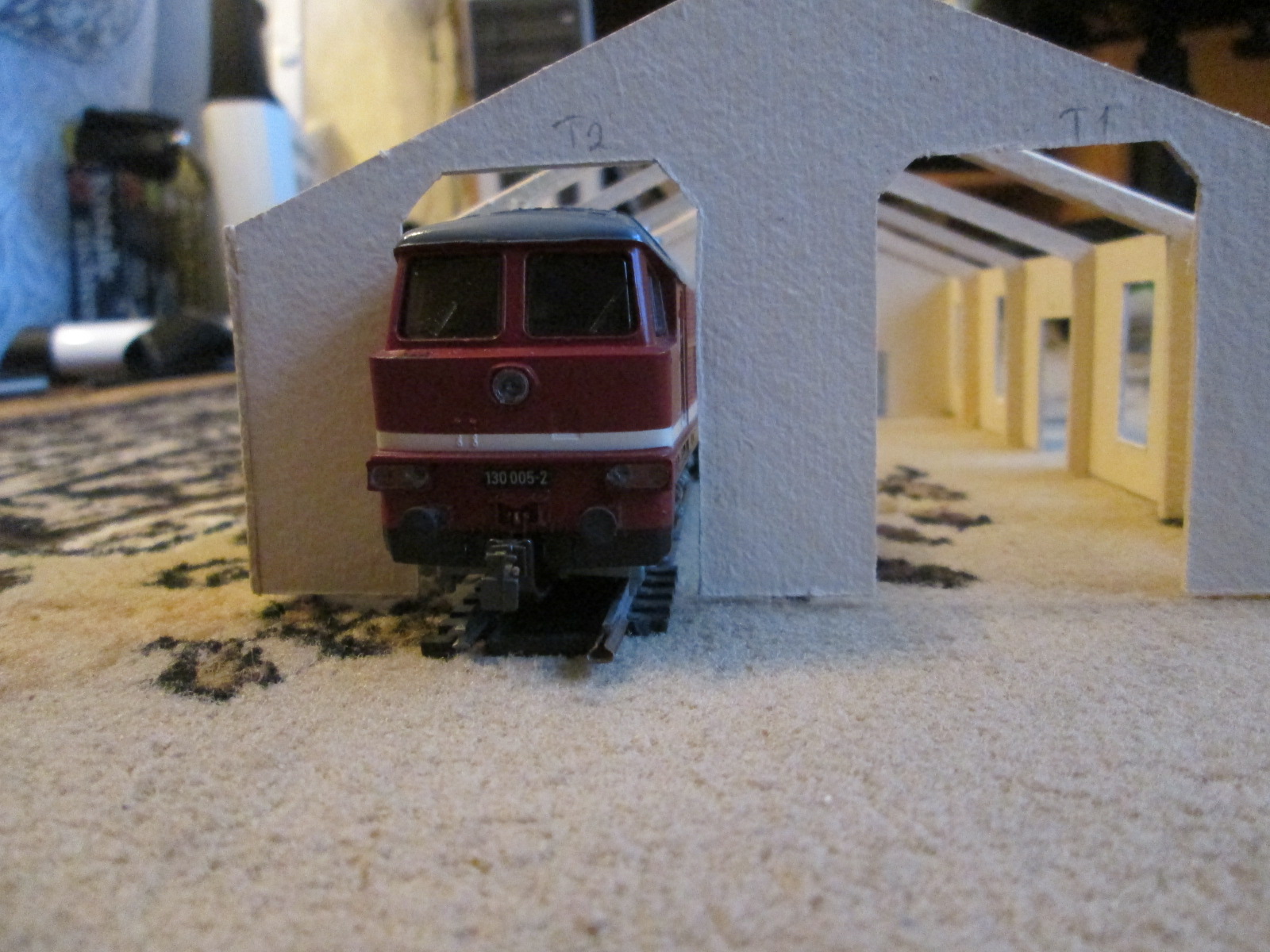

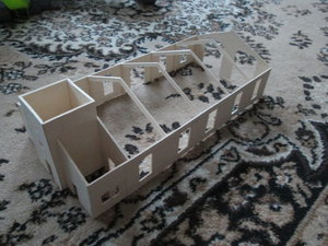

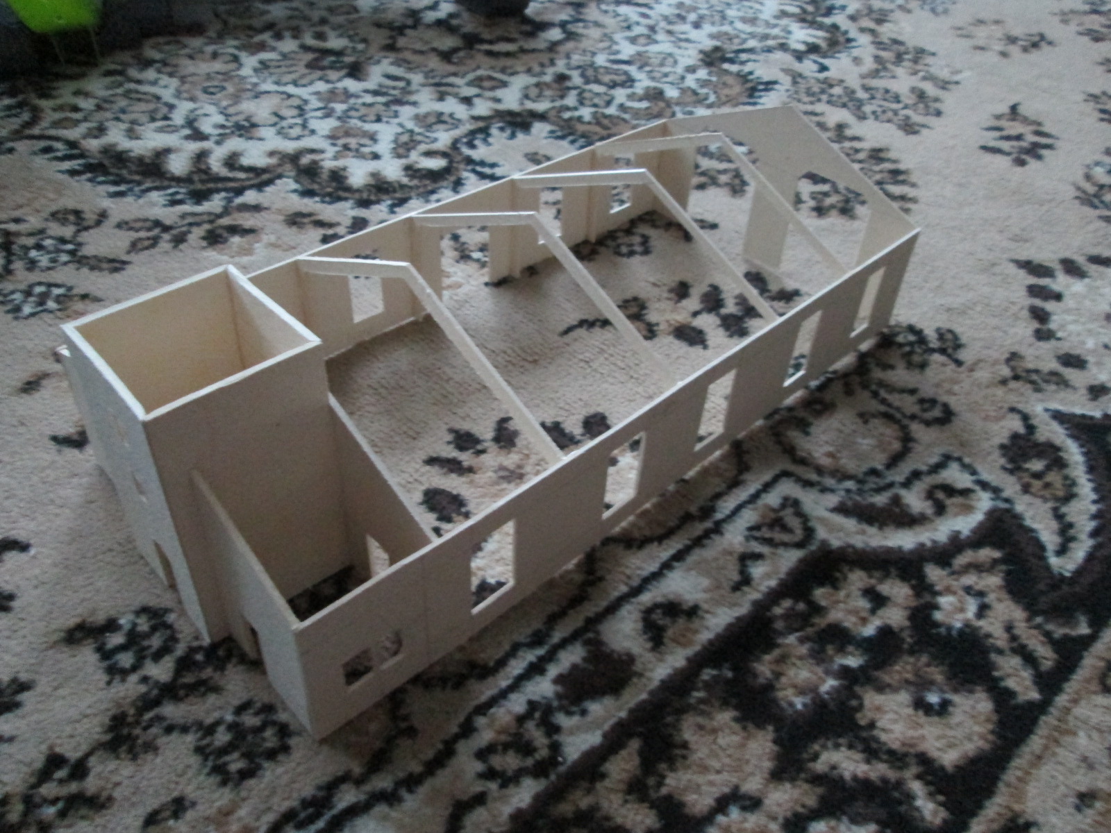

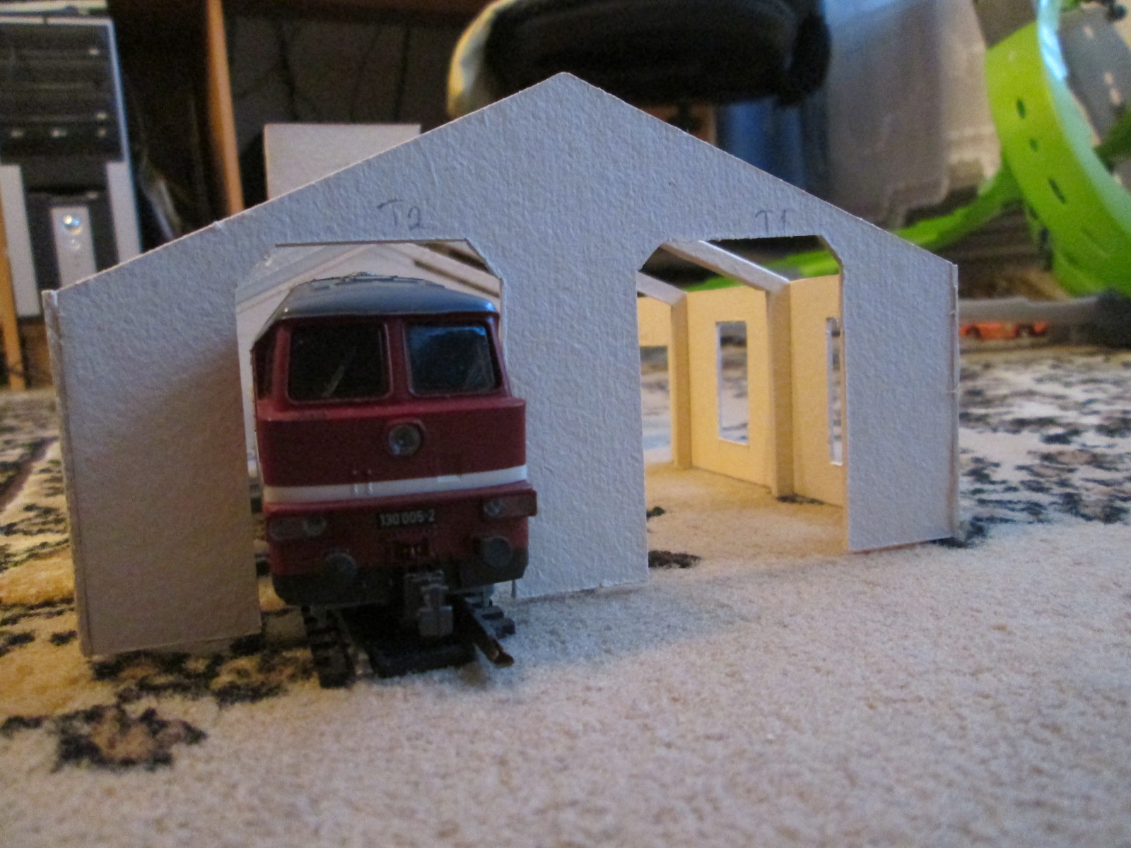

Делаю депо с картона
но там должна быть водонапорная башня. если ее не делать. то будет просто депо без нее, а так типа должно быть так
примерка с тепловозом
Has thanked: 1204 times
Re: Это мой макет!
Хорошо получается депо!
Re: Это мой макет!
Поддерживаю!Отлично сваял!Молодца.
А прототип откуда взял?
Повідомлень: 1767
Re: Это мой макет!
Stinky писав:Поддерживаю!Отлично сваял!Молодца.
лично фантазировать не умею, особенно с размерами, поэтому одно время искал чертежи в нете. чертежи взял с этого сайта http://www.mec-stadthagen.de/40402/42830.html
там есть и фотографии, это депо в Штадтхагене-Вест

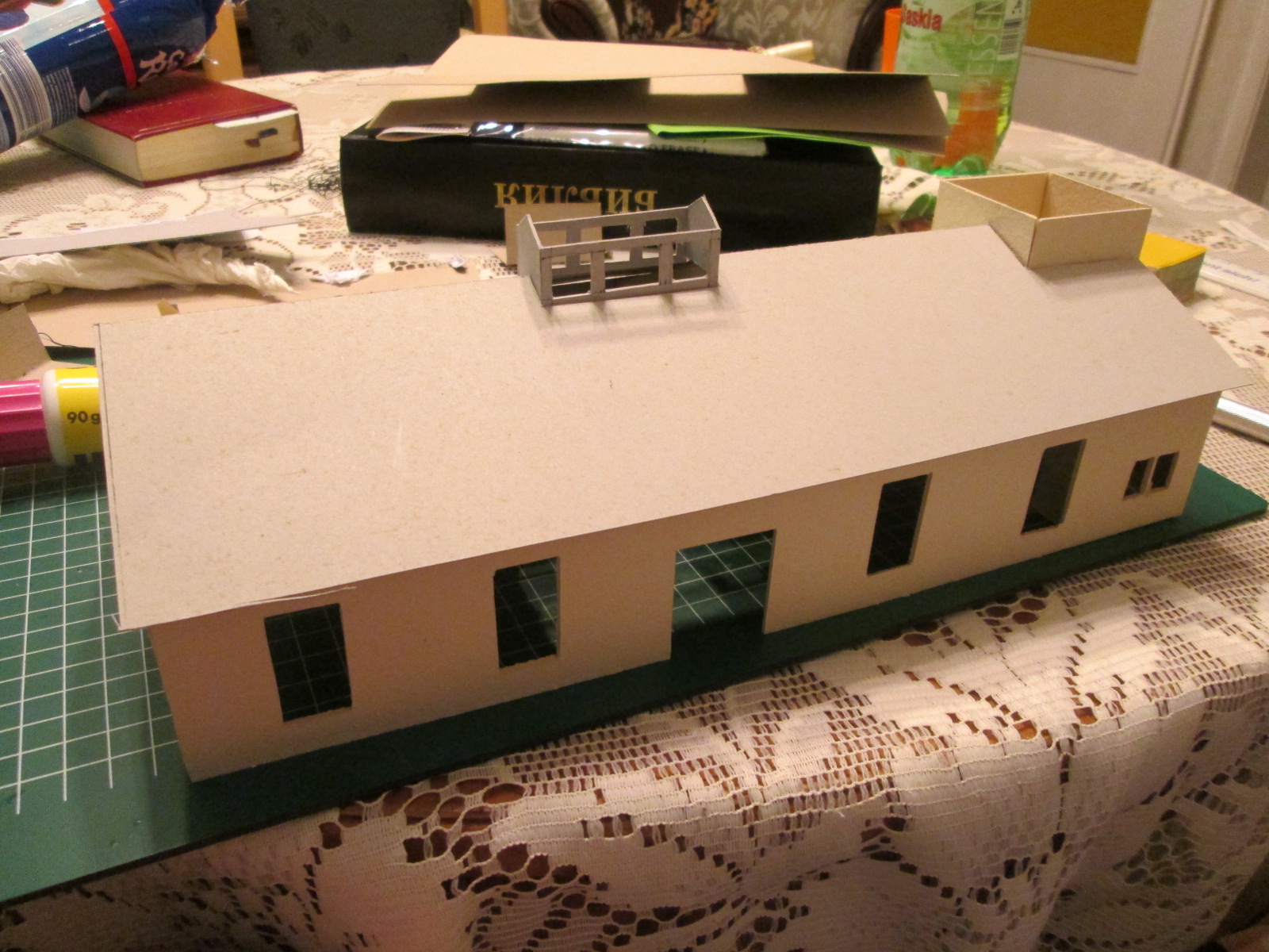

Re: Это мой макет!

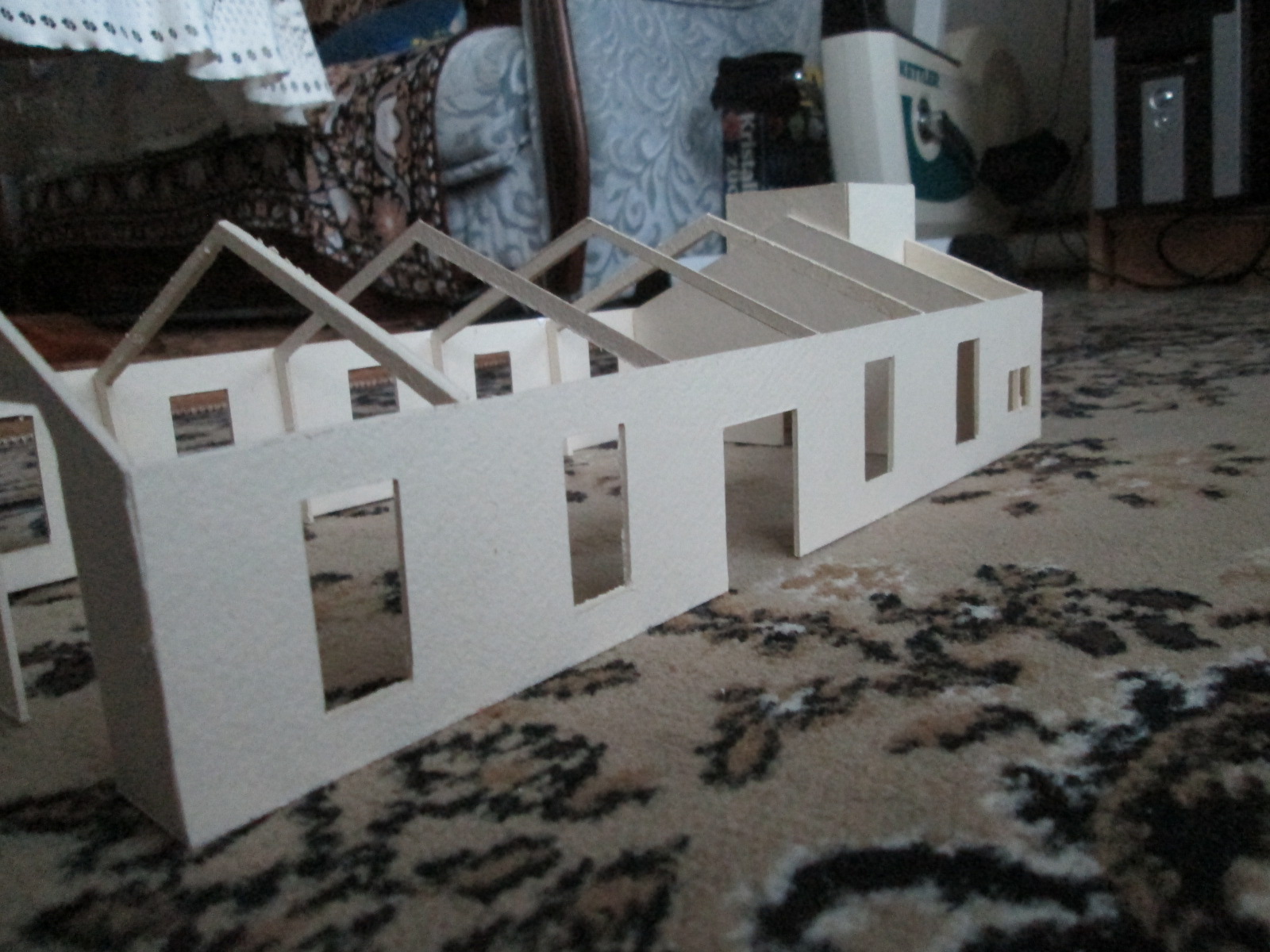

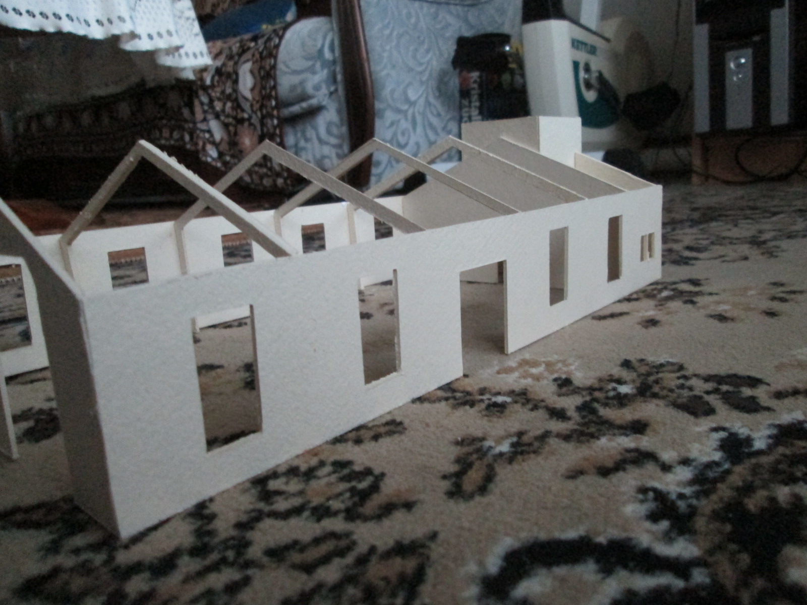

сегодня чуть чуть поработал над крышей
Re: Это мой макет!
Дуже хороше депо виходить!!!

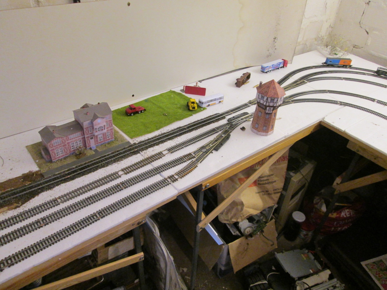

Re: Это мой макет!

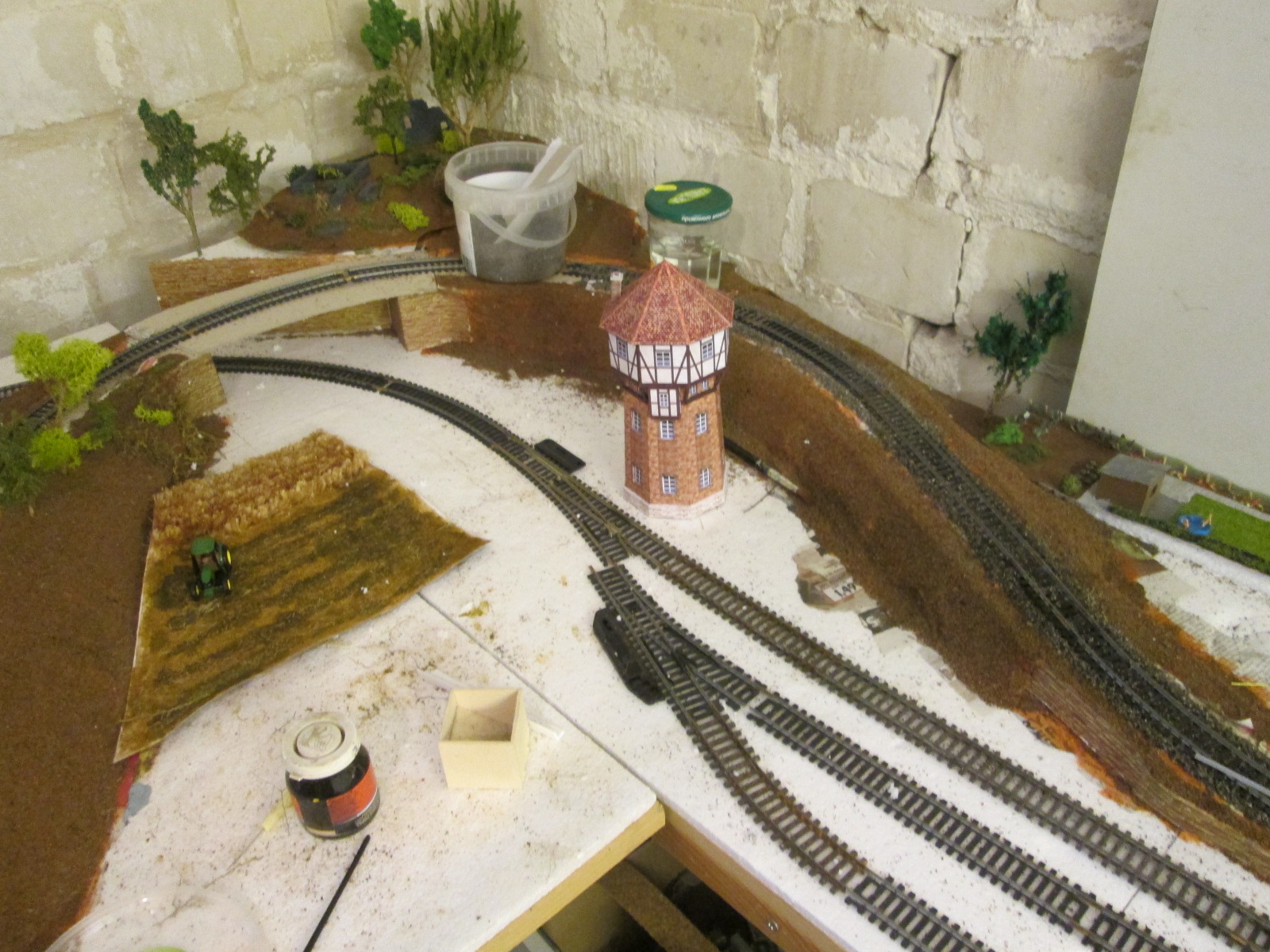

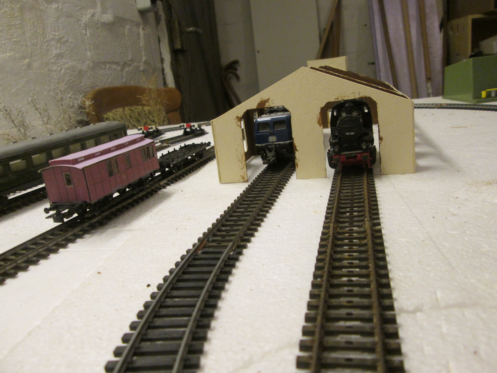

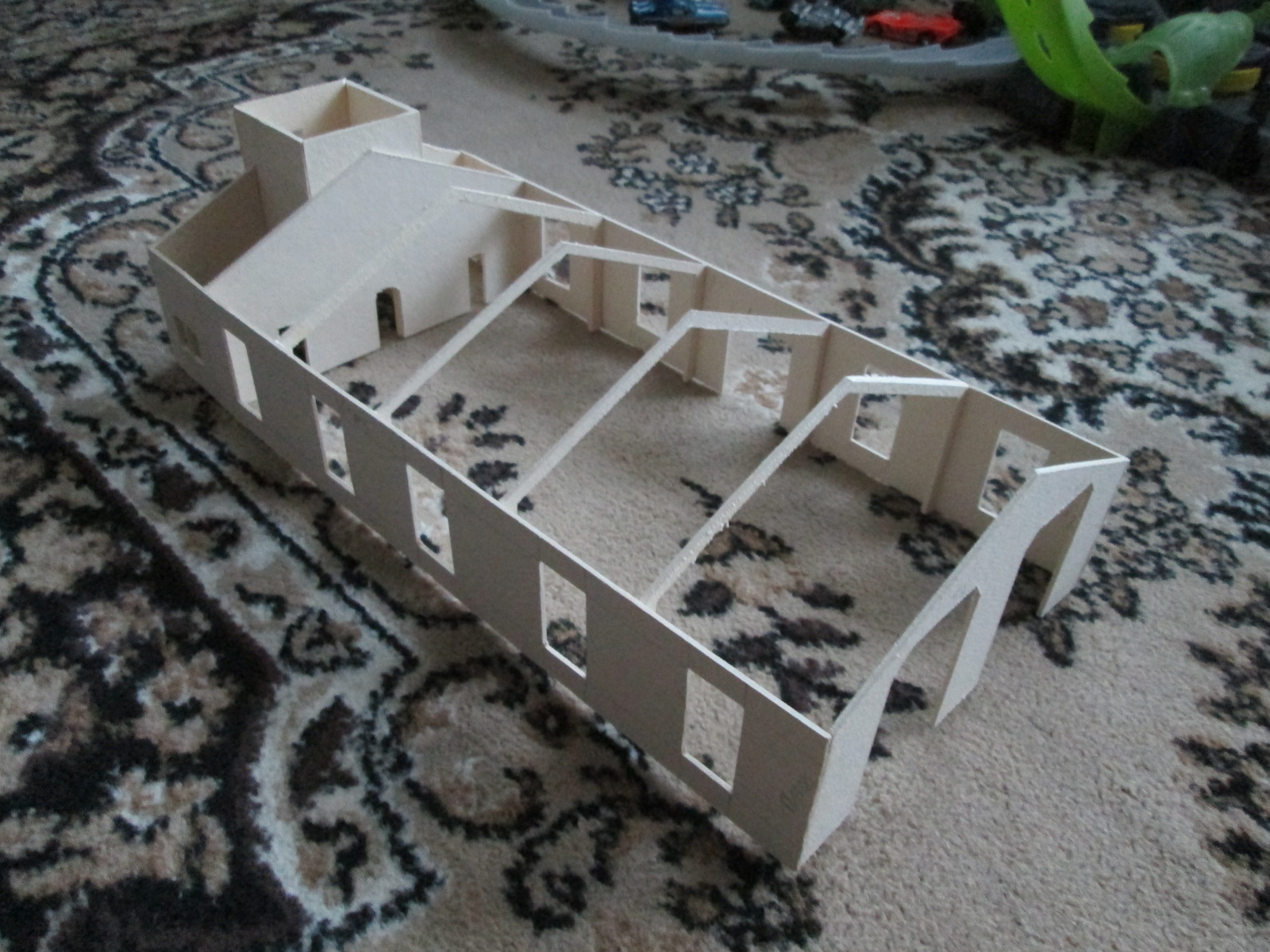

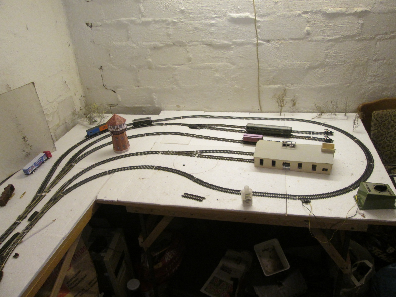

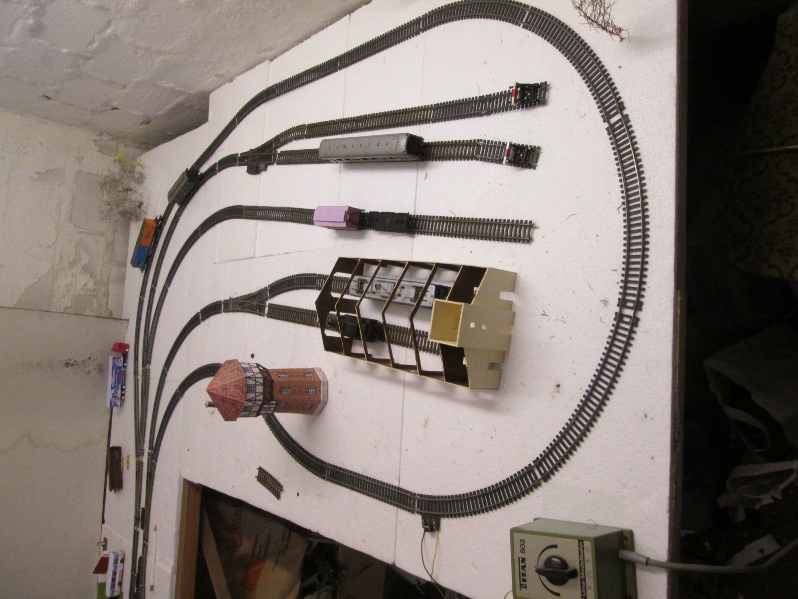

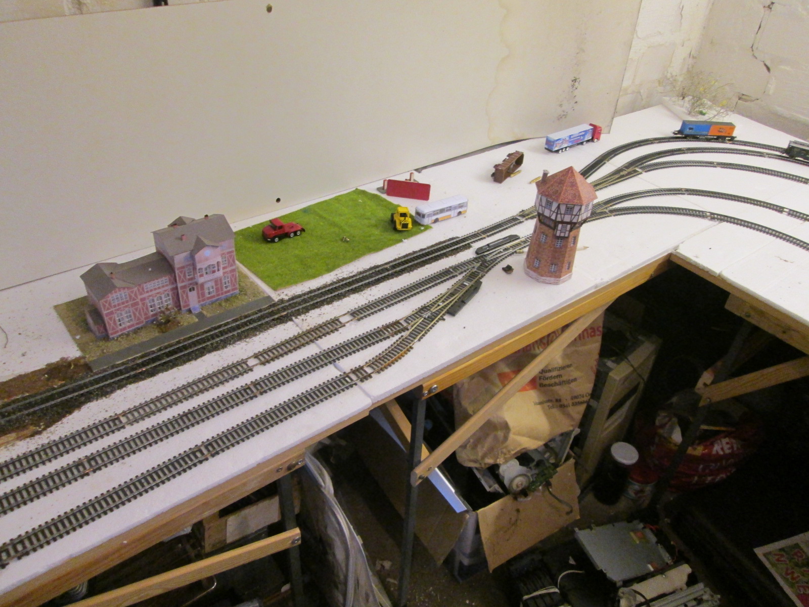

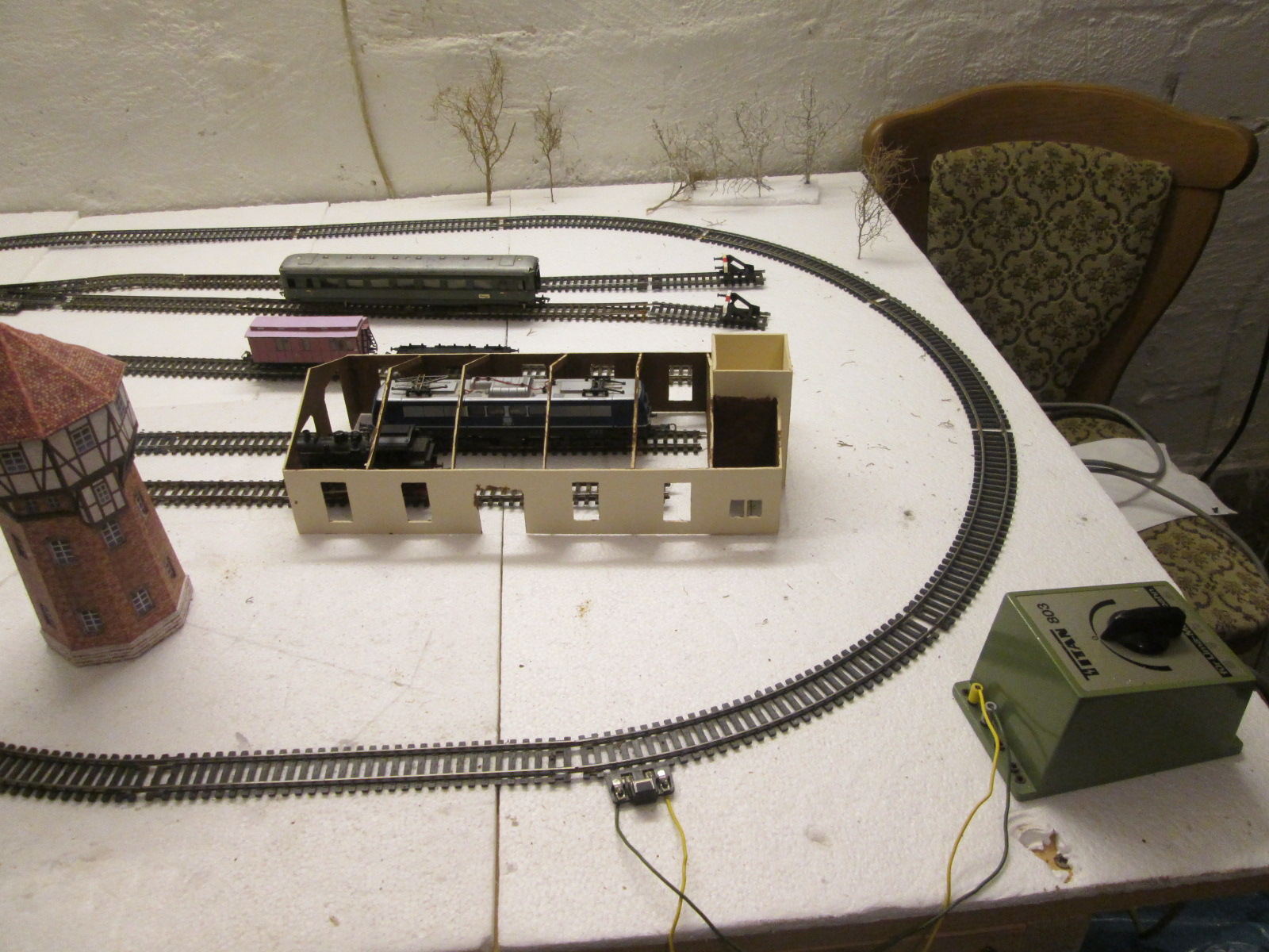

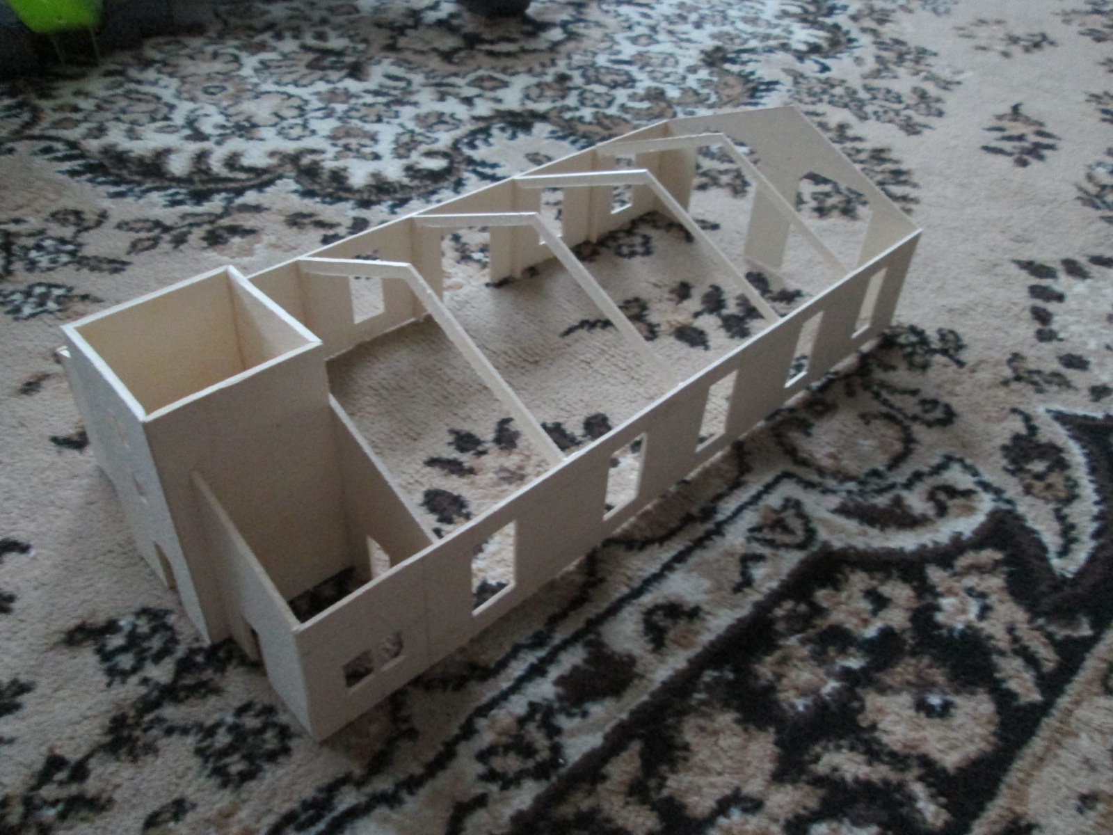

сегодня сносил депо в подвал к макету дабы определиться с местом
вот так видится мне будушее макета
все еще в задумке куда поставить башню
все таки решился тут аппендиск сделать и сбда сдалть погрузочный цех какого-нить предприятия

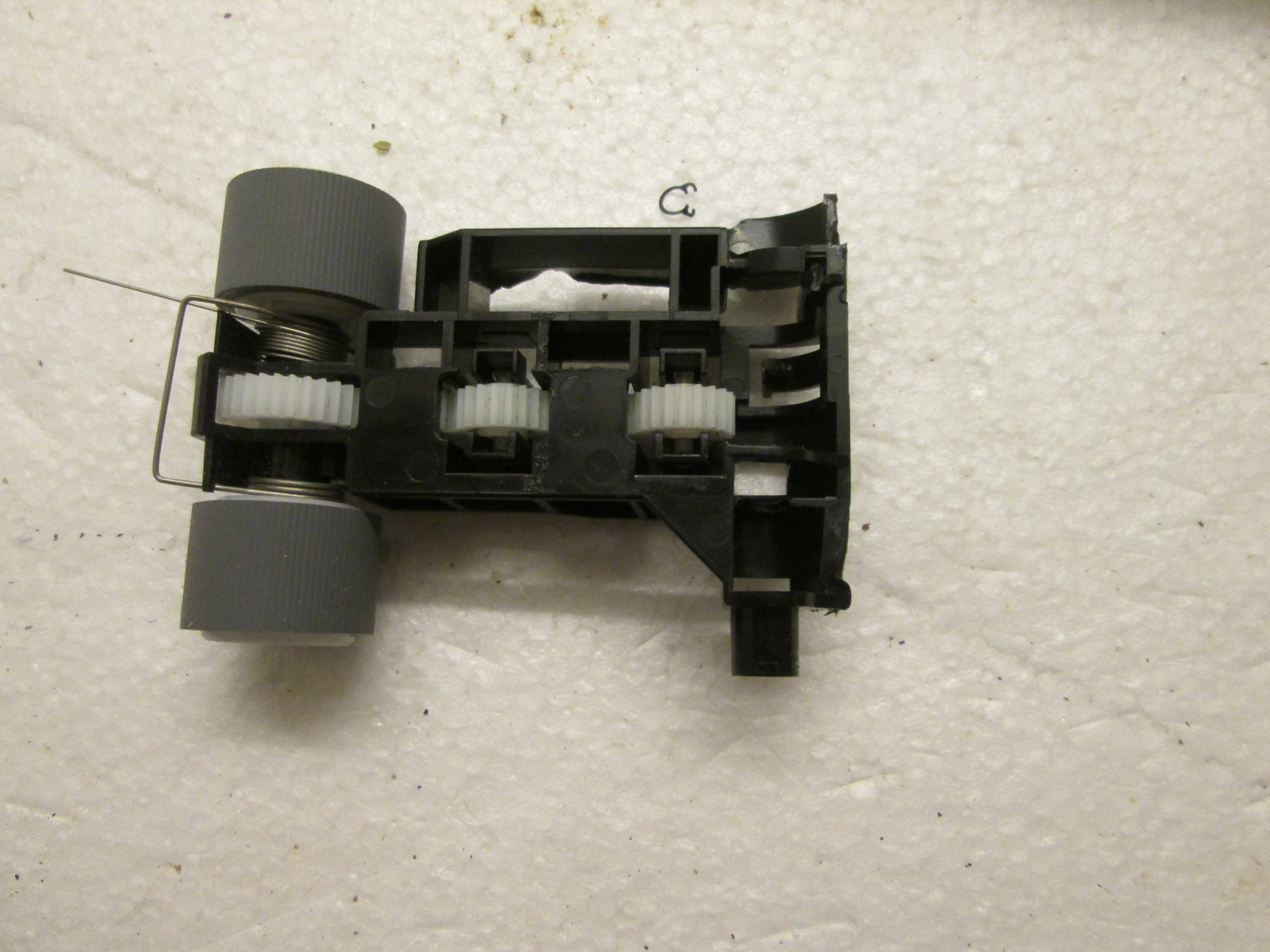

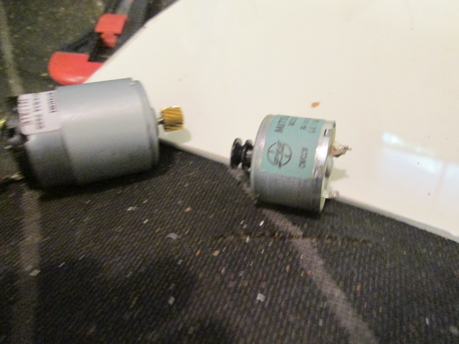

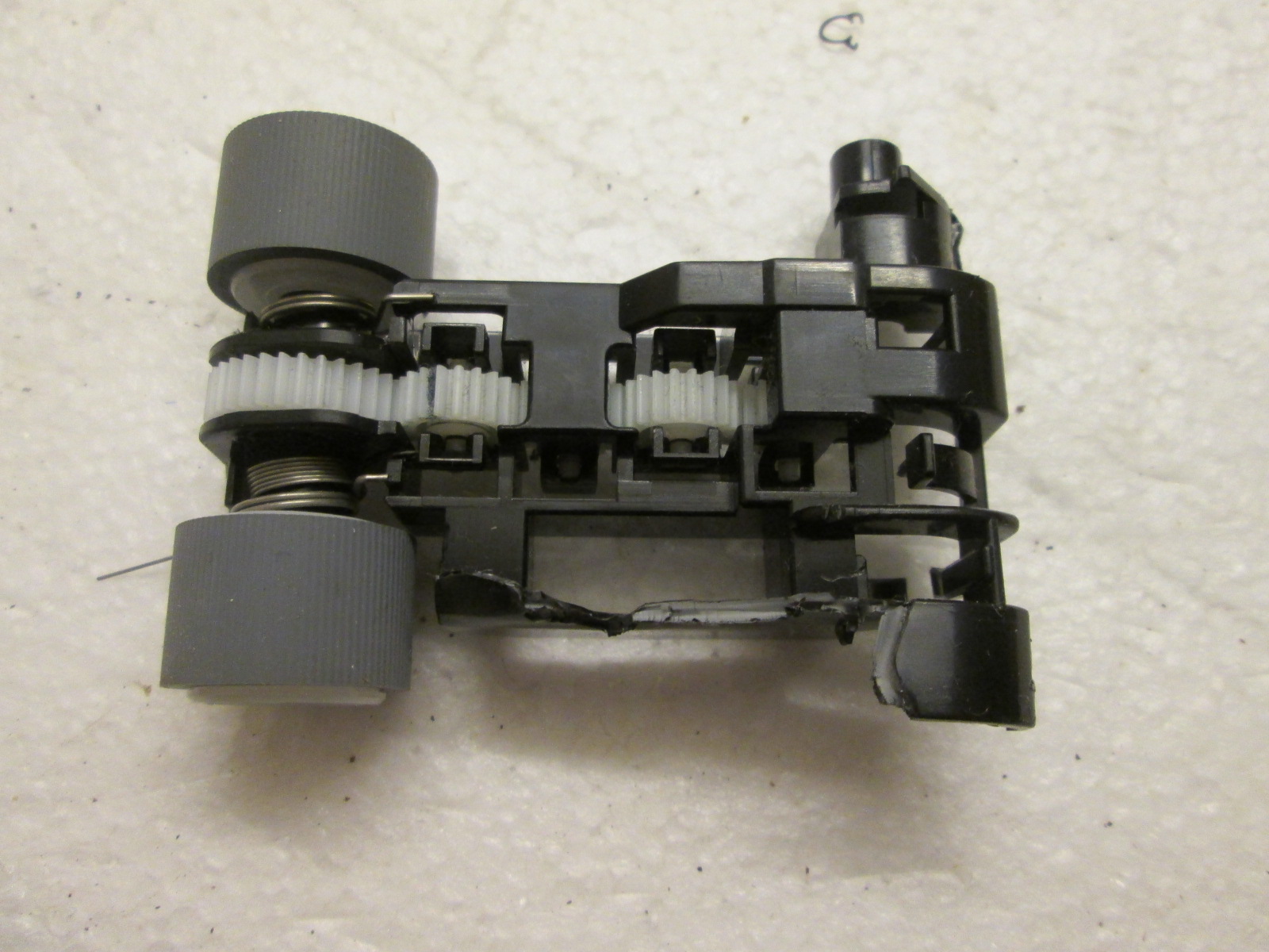

ну и не по теме, выколупал с принтера, мож пригодится
Re: Это мой макет!
Лично мне больше всего понравилась башня непосредственно возде
депо.Думаю это логично.Также за депо пути очень в тему для скажем
угольной разгрузки,экипировки-промывки локов и один путь для
служебной техники(краны,дрезины). :roll:

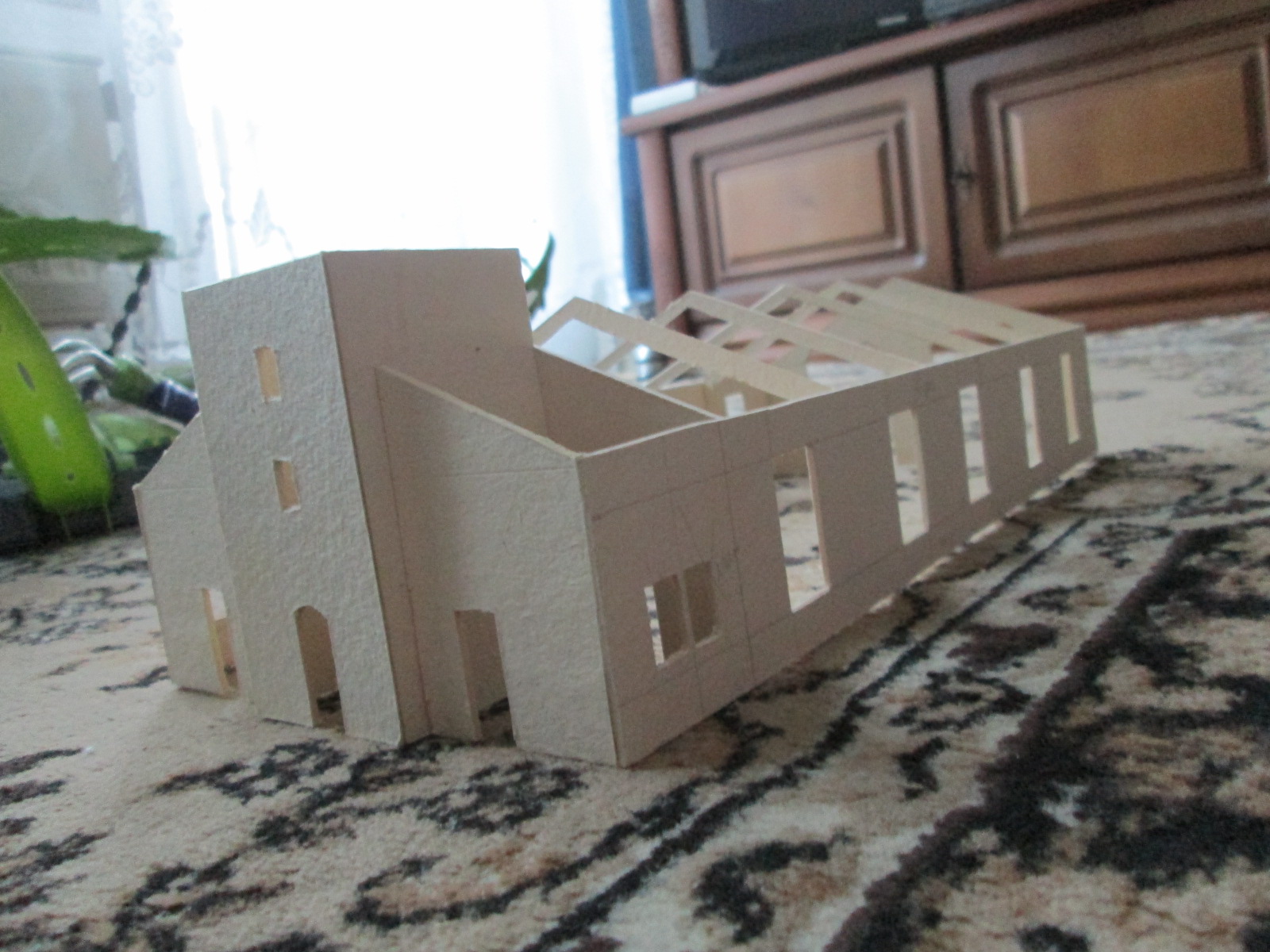

Re: Это мой макет!

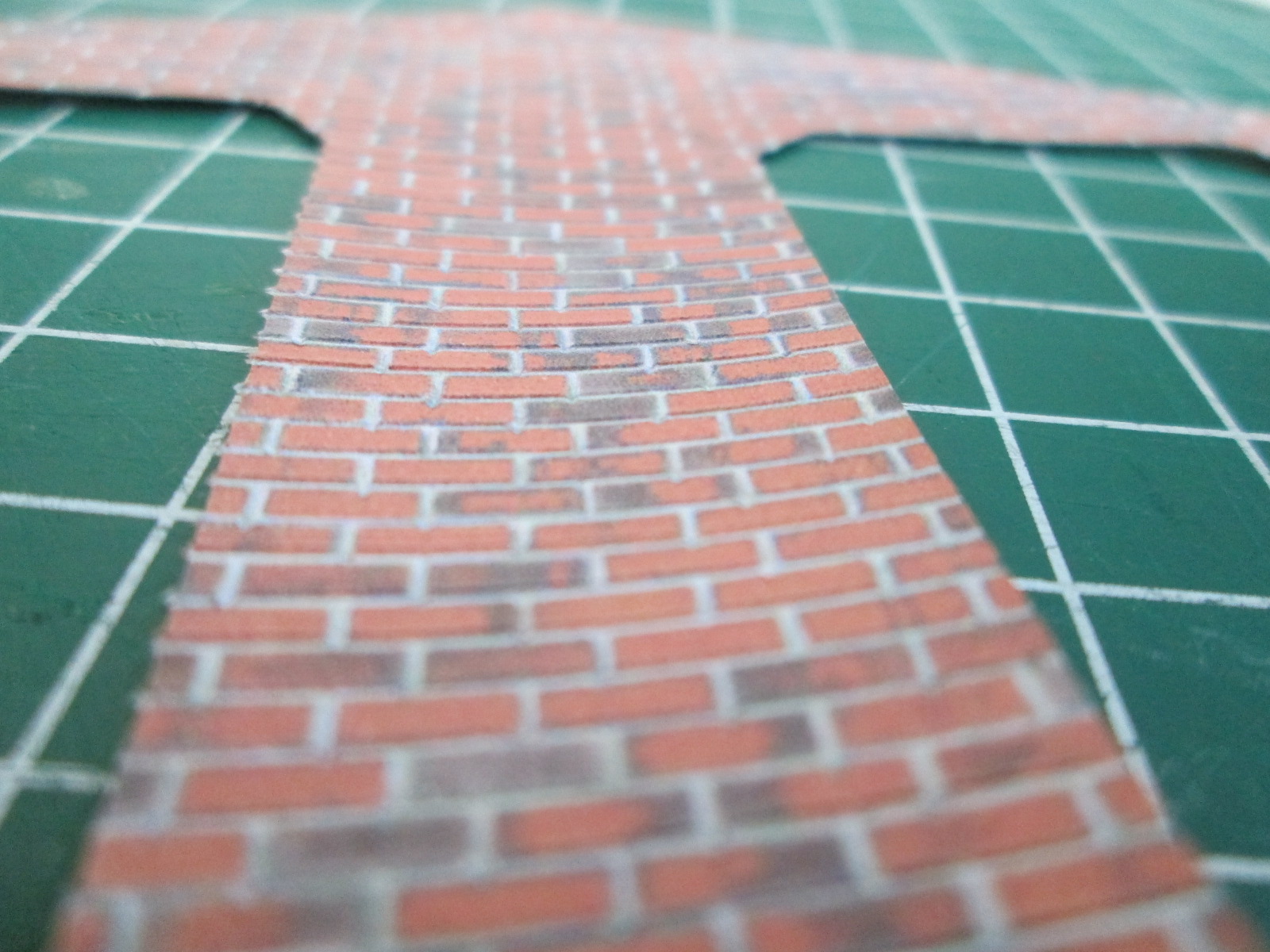

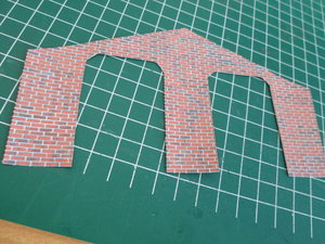

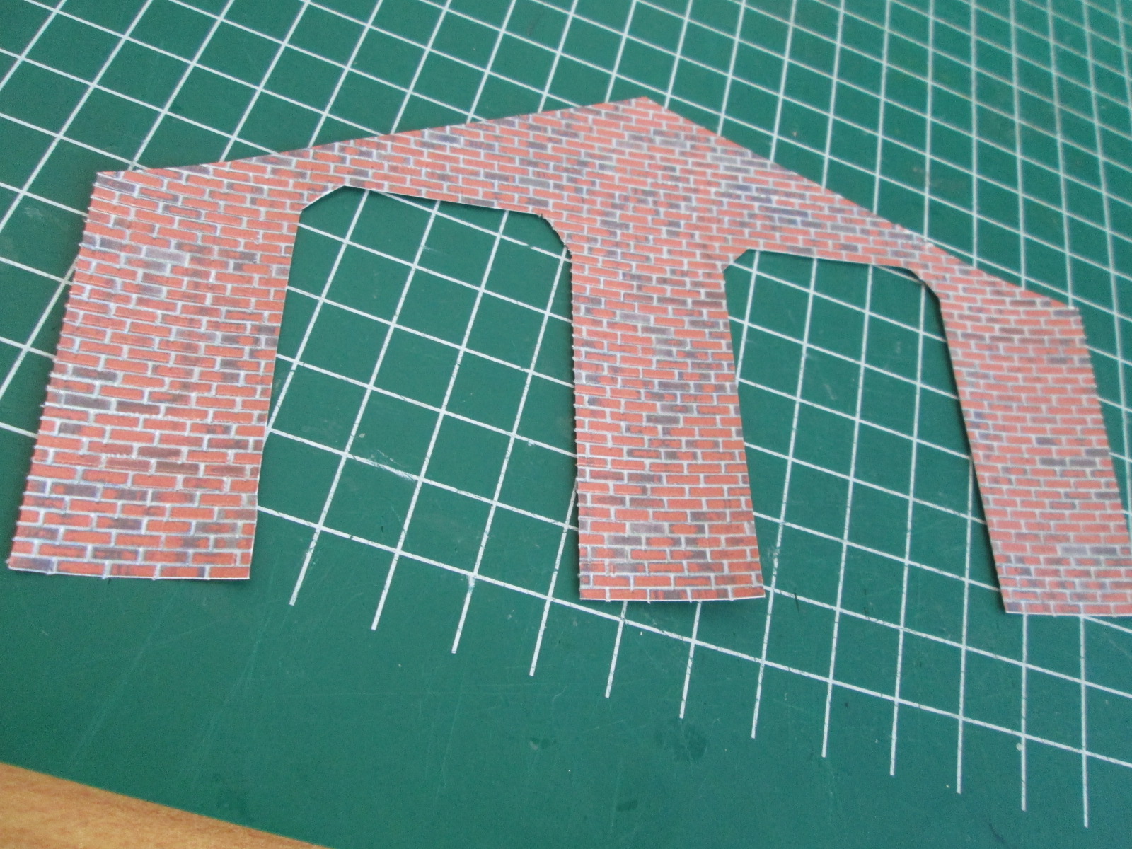

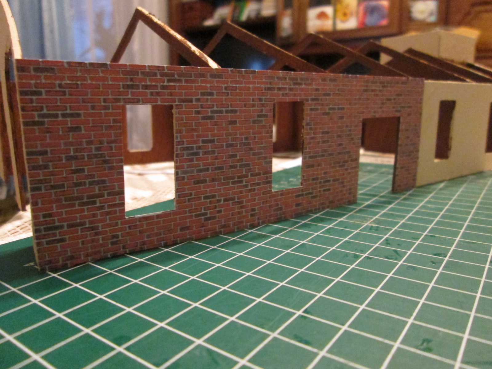

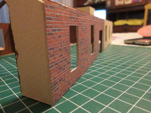

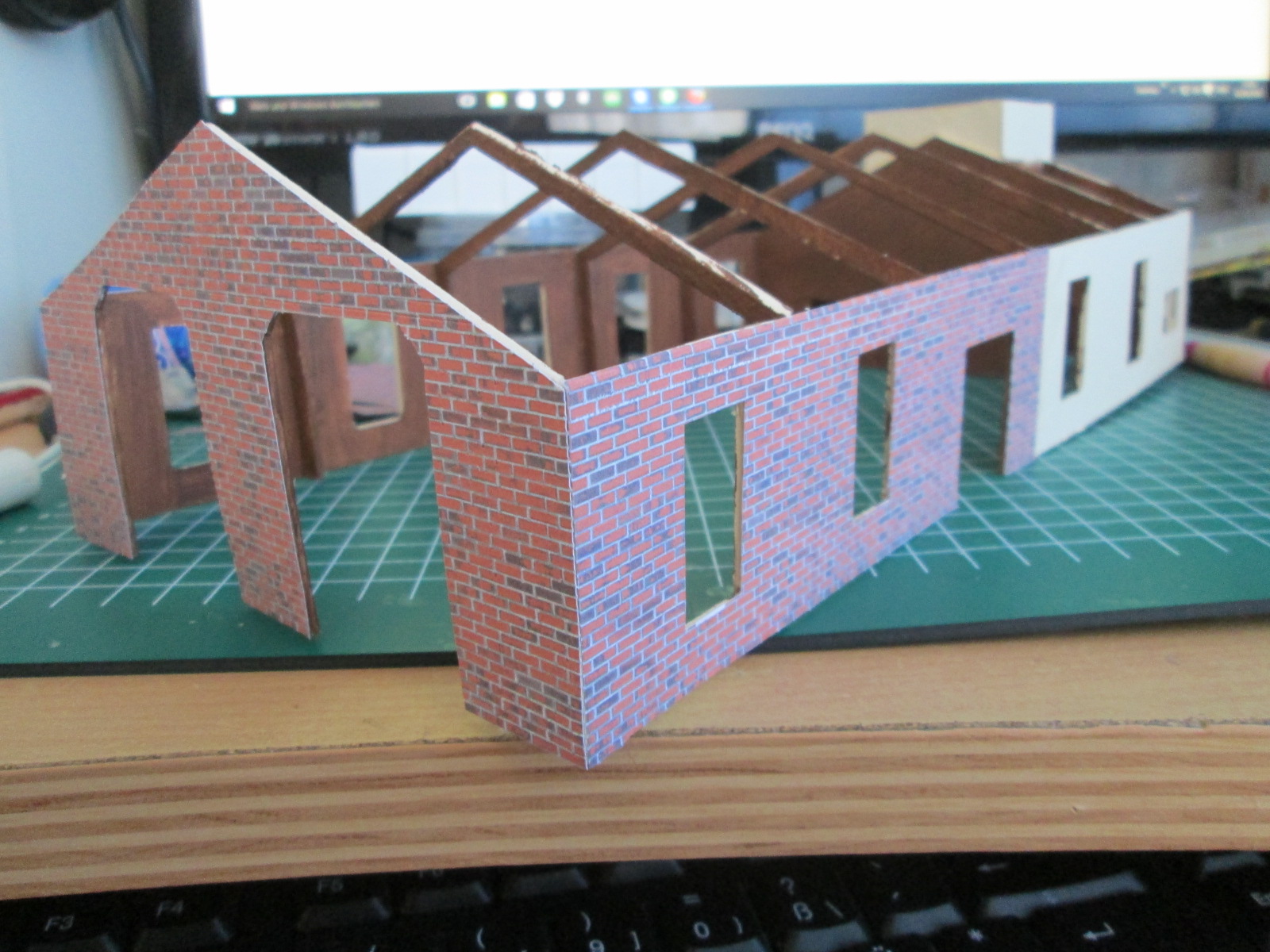

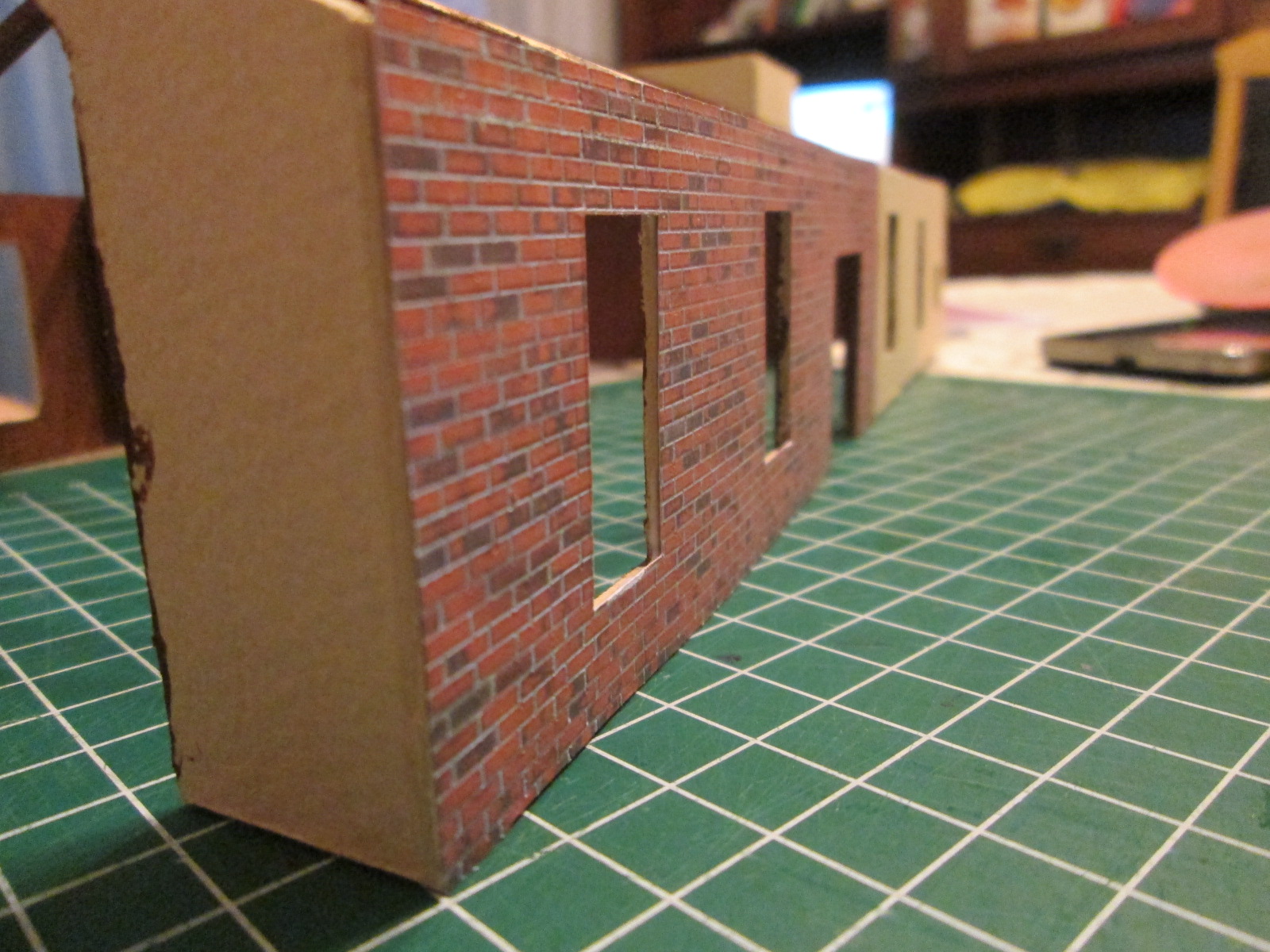

вчера пару часов потратил на продавливание первых кладок кирпича
Re: Это мой макет!
Кирпич вполне хороший.Как по мне.Ну а где ваши впечатления от продавливания
и конечного результата труда? 8-)
Повідомлень: 3431
Has thanked: 2339 times
Been thanked: 4503 times
Re: Это мой макет!
Afess писав:вчера пару часов потратил на продавливание первых кладок кирпича
Привет, Андрей! Вообще-то имитацию ВСЕЙ кладки для этого депо ты мог сделать примерно за час, но делать это надо было до сборки корпуса. На плоских деталях, на столе, под линейку весь процесс проходит очень быстро и качественно. После проведения пары линий сразу поймёшь, какое требуется усилие для получения нужной глубины. Попробуешь давить просто на столе, на коврике для резки или на подложке помягче и сразу выработаются свои навыки.
На собранном здании нужного эффекта достичь сложно, хотя можно. Когда-то производил такую операцию по имитации расшивки на готовом здании, которое делал коллега. Надо было помочь товарищу. Делал оправку из дерева и зажимал в тисках,чтобы выступала консолью, на неё одевал здание и далее чертил иглой под линейку. Всё сделал, но это уже было от полной безысходности.
И ещё раз напомню, что при продавливании иглу почти кладём на картон. Заточка и полировка иглы тоже очень сильно влияют на конечный результат.
Повідомлень: 1767
Re: Это мой макет!
Stinky писав:Кирпич вполне хороший.Как по мне.Ну а где ваши впечатления от продавливания
впечатления ) ок вот впечатления. терпения точно надо иметь побольше. сами длинные линии быстро прочерчиваются а вот короткие уже медленно и сильно устает рука. плюс внимательность надо иметь. чтобы чертить. но если потерпеть то получается в конце концов здорово. на фото не передается так как видно в реальности, плюс само по себе на ощупь уже не гладкая бумага.
Юра, спасибо за комментарий. Именно на столе я выдавливал уже на распечатанной текстуре, положив на коврик и по линейке. Если делать на картоне, то тогда под покрас. Иглу именно держал практически лежа. а так как она маленькая воткнул ее в карандаш, в котором стержни выдвигаются
хотя с такой распечатанной текстурой можно было и не давить. одно только вот думаю что в реальности если этот размер текстуры увеличить, то кирпич получается большим )

Re: Это мой макет!

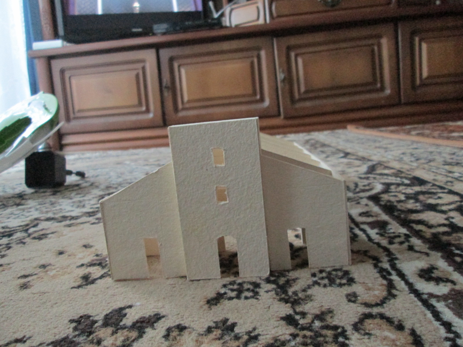

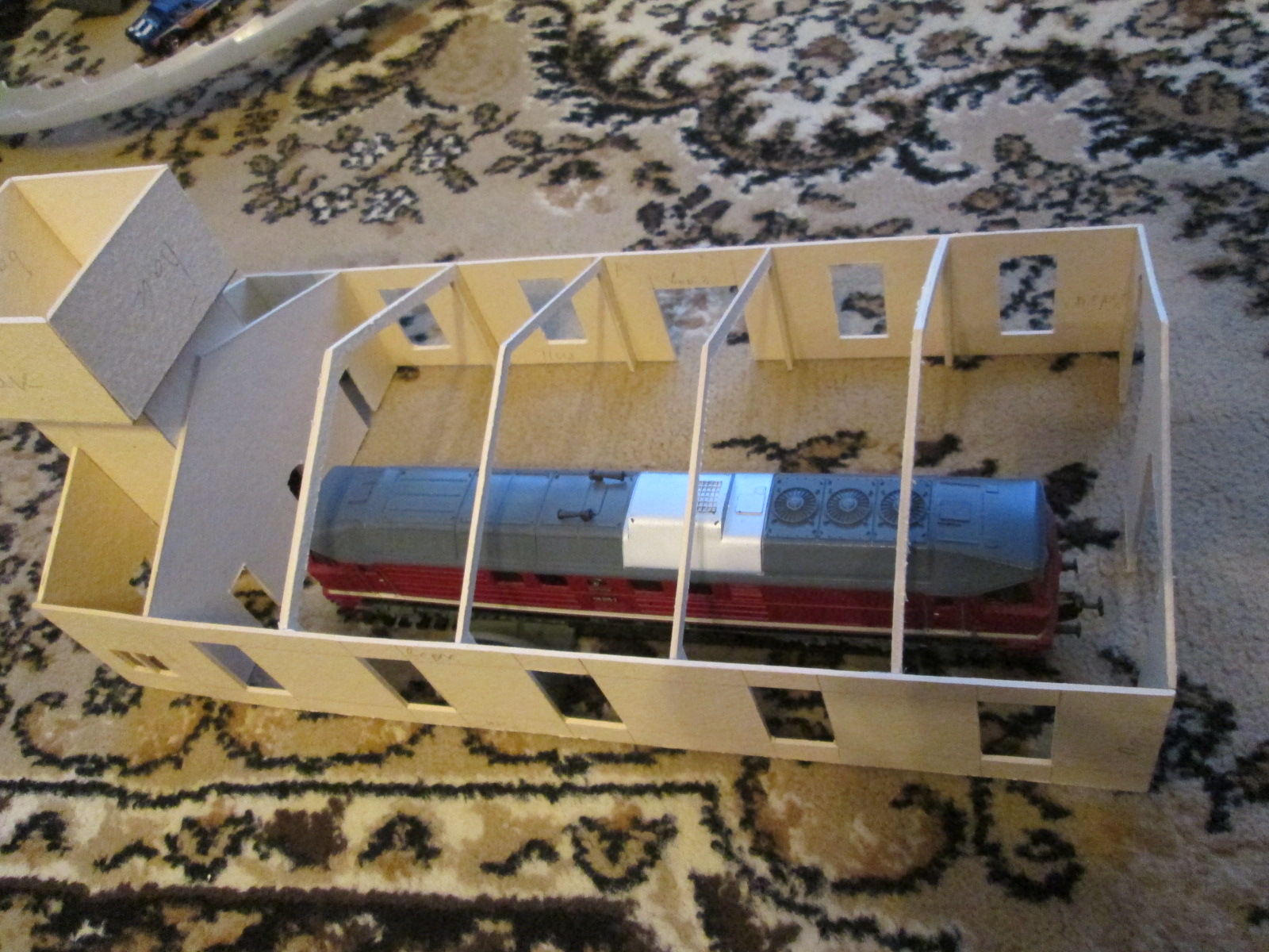

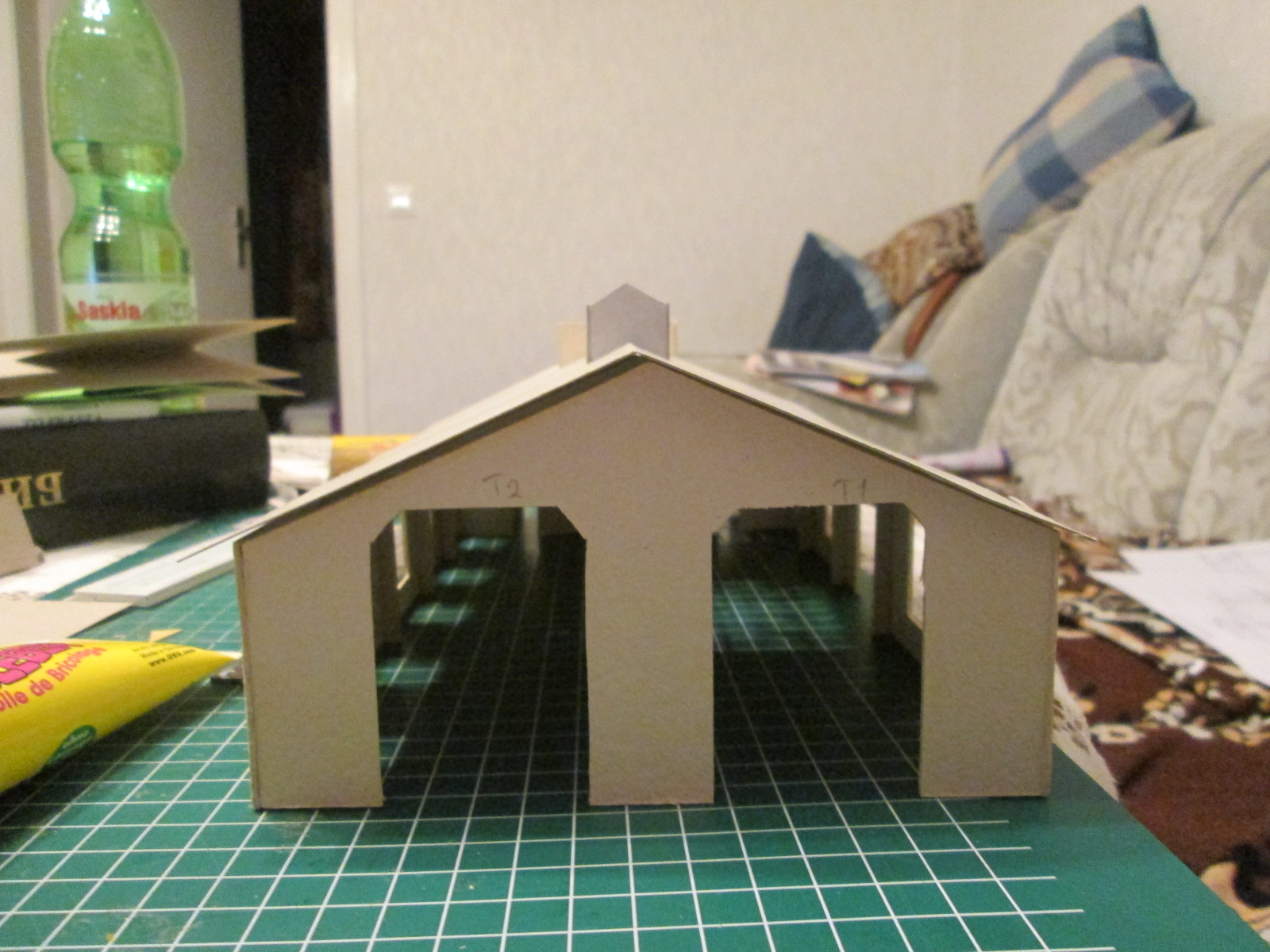

сделал переднюю часть депо
новое пополнение

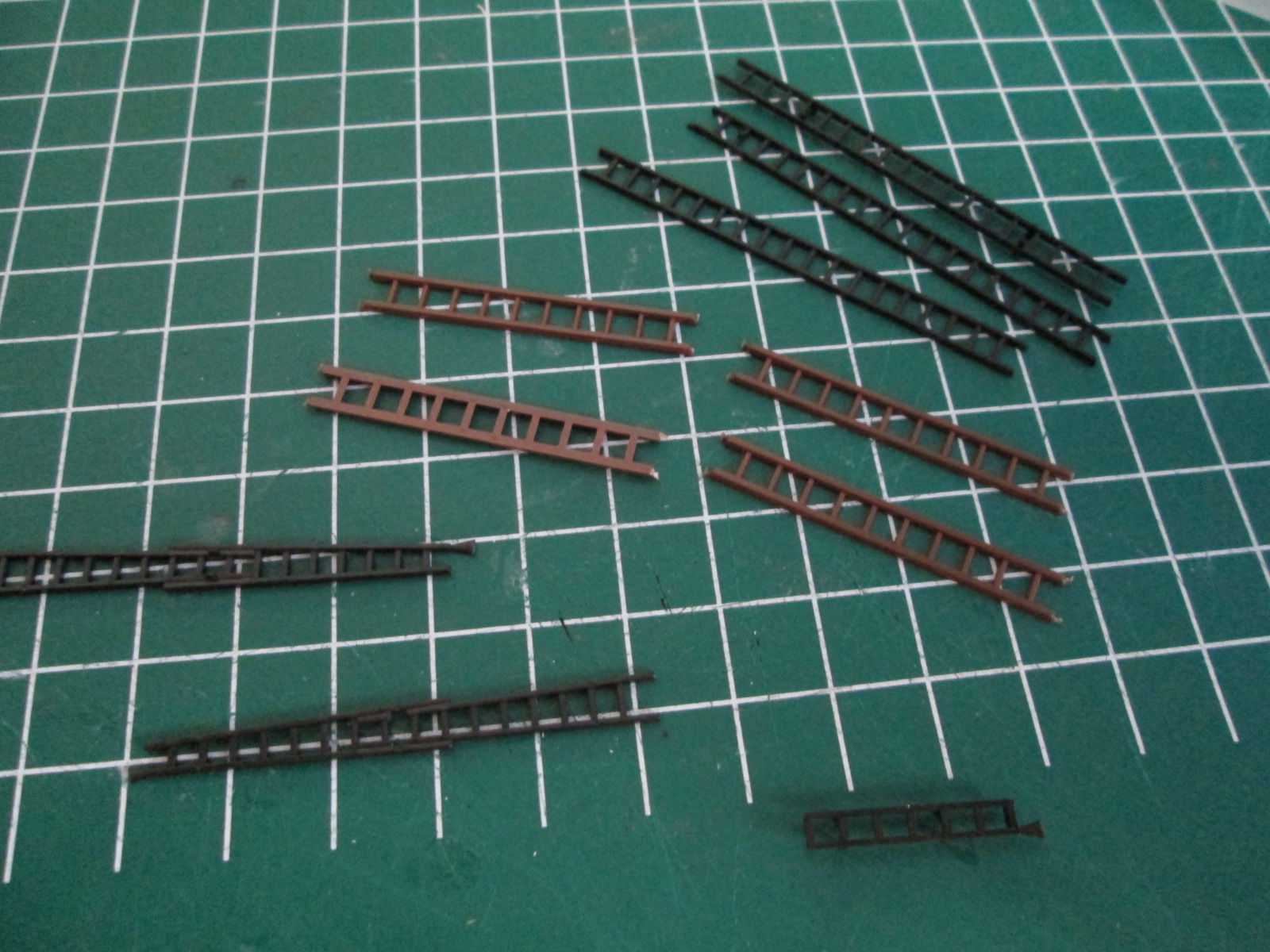

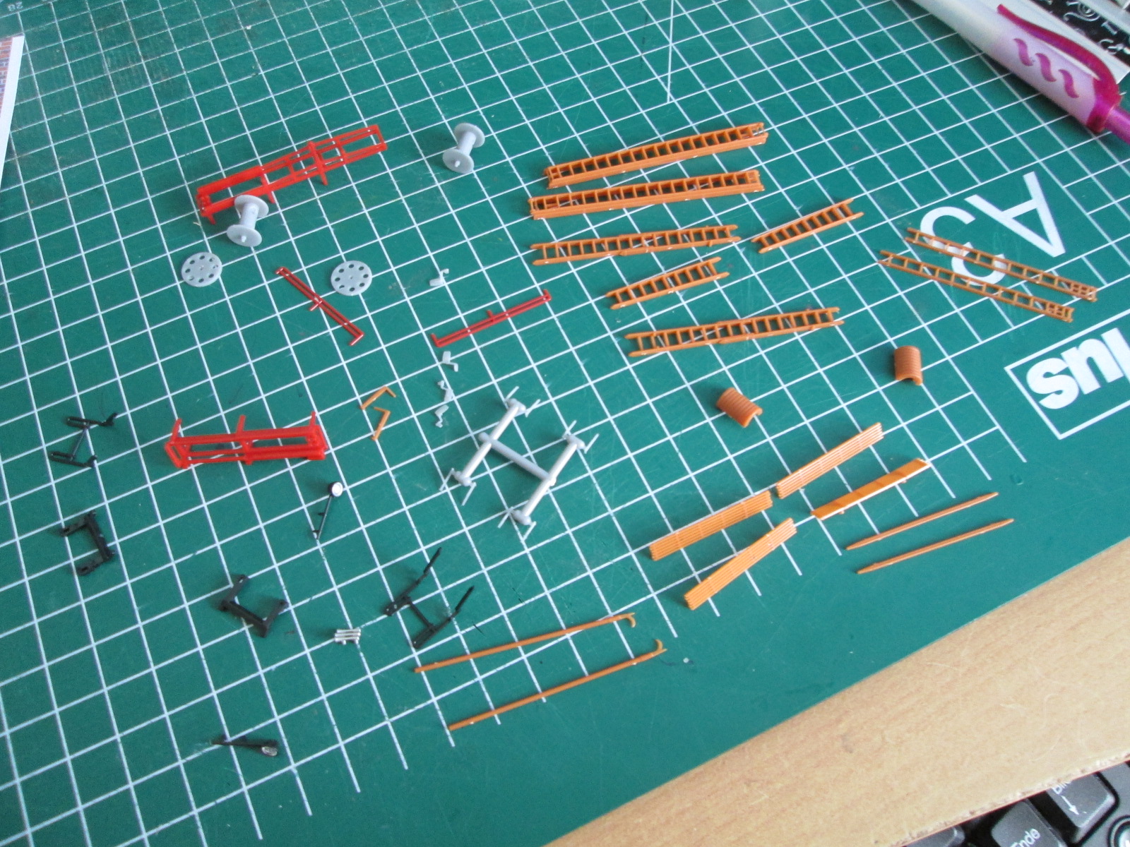

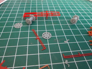

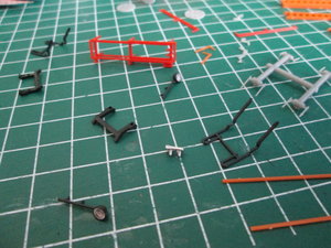

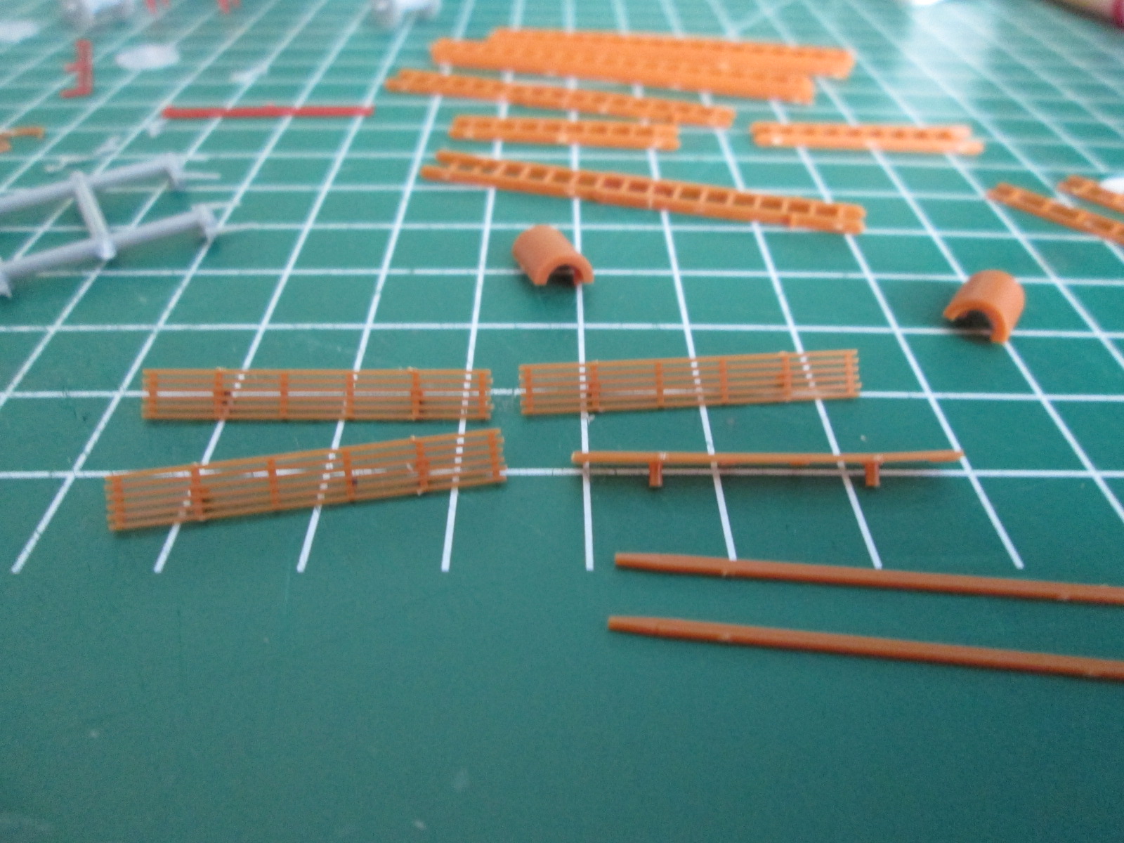

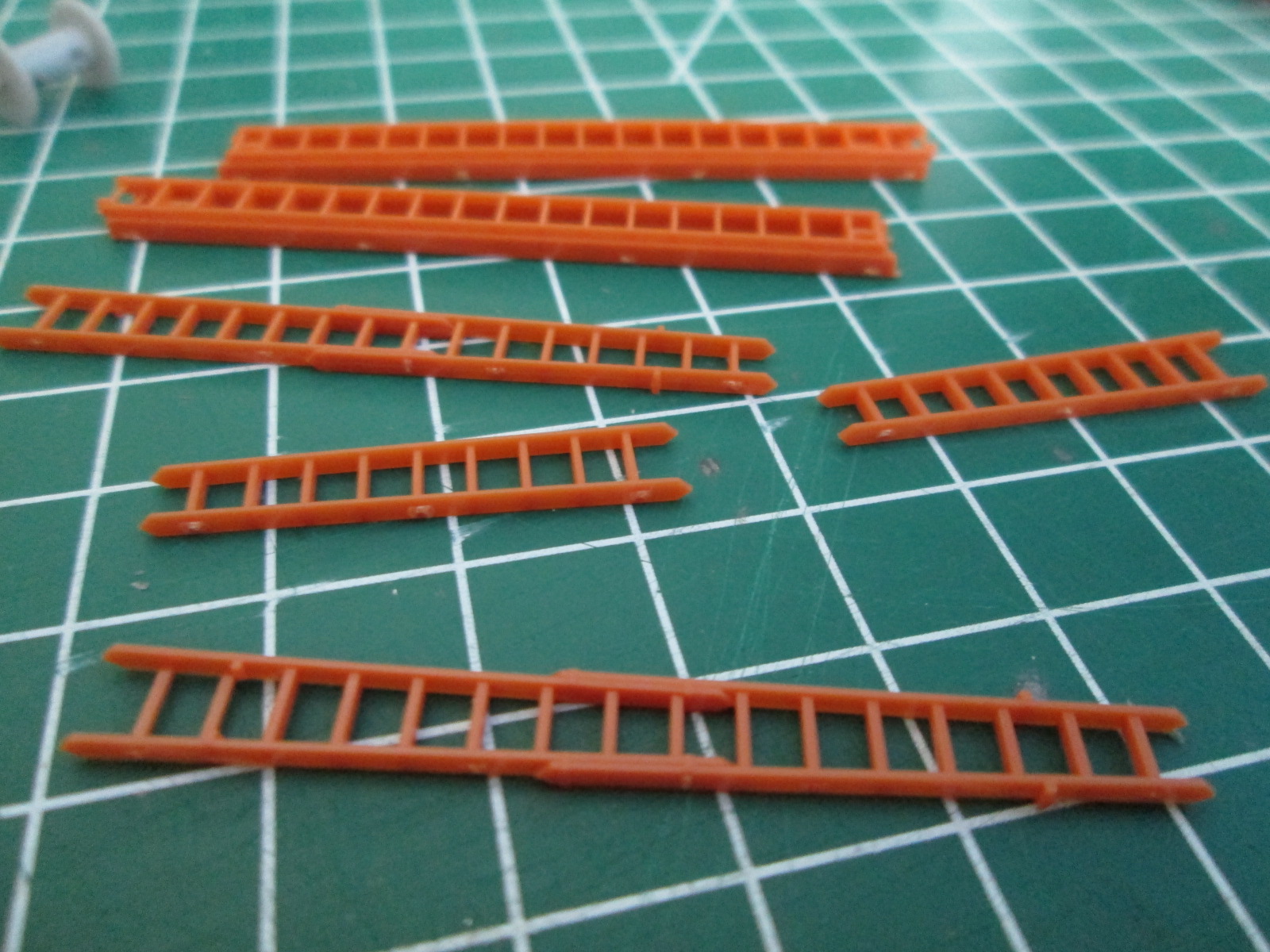

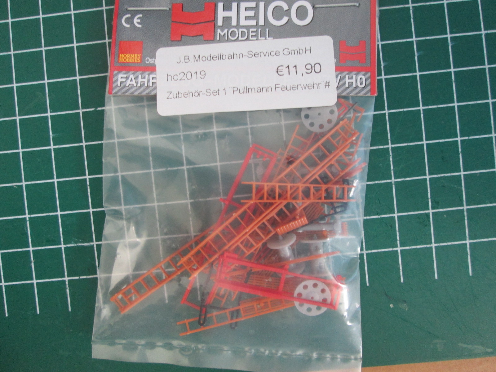

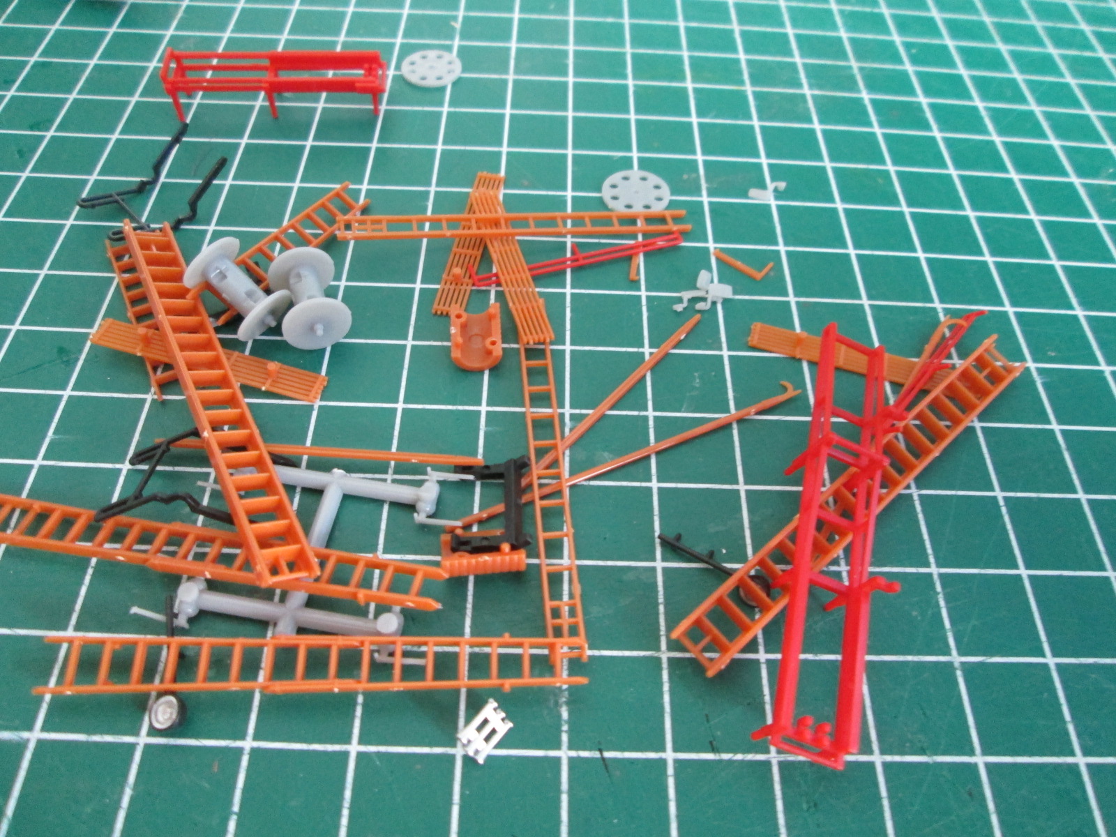

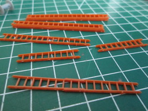

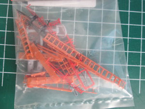

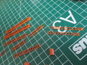

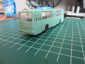

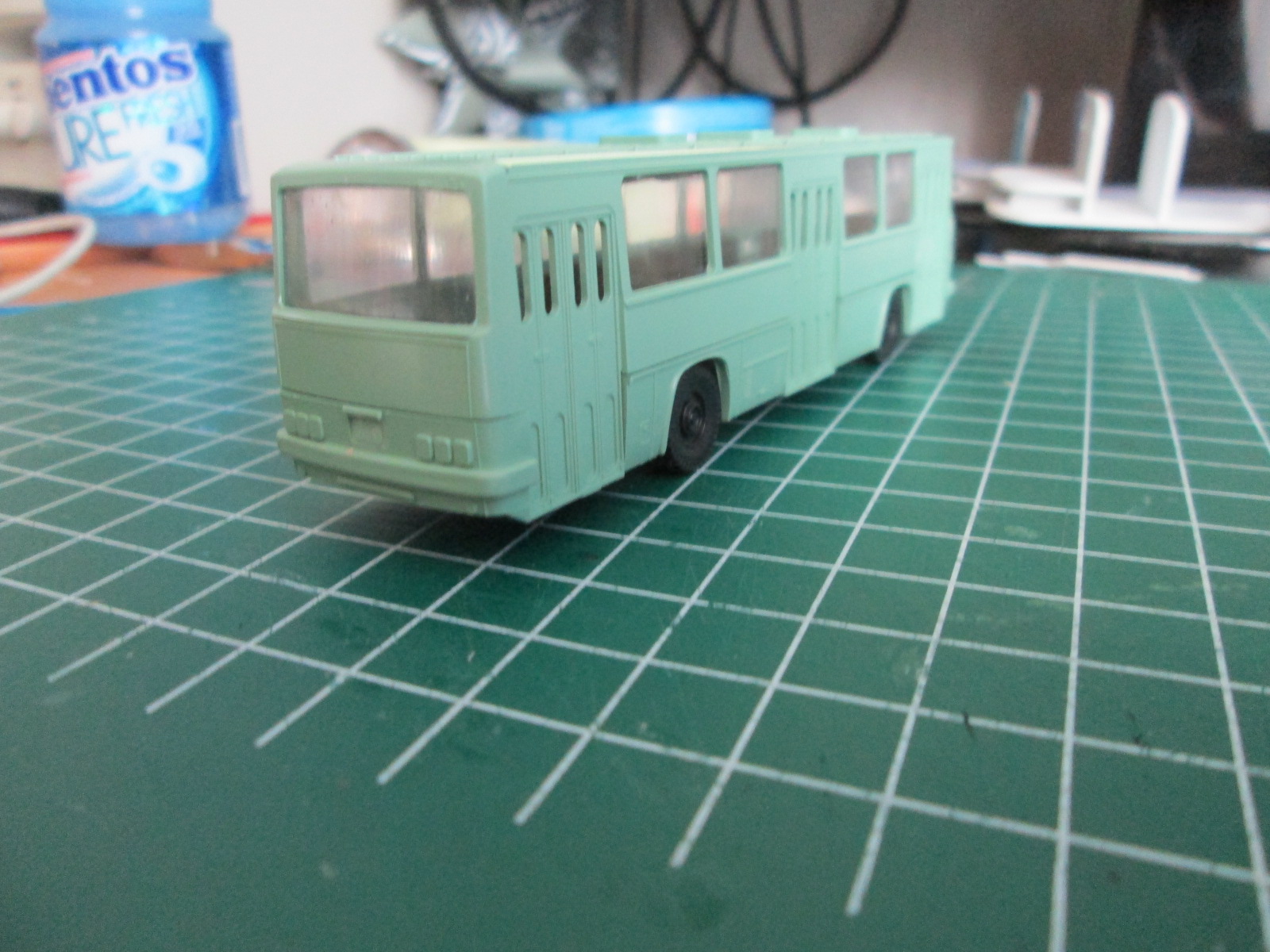

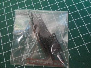

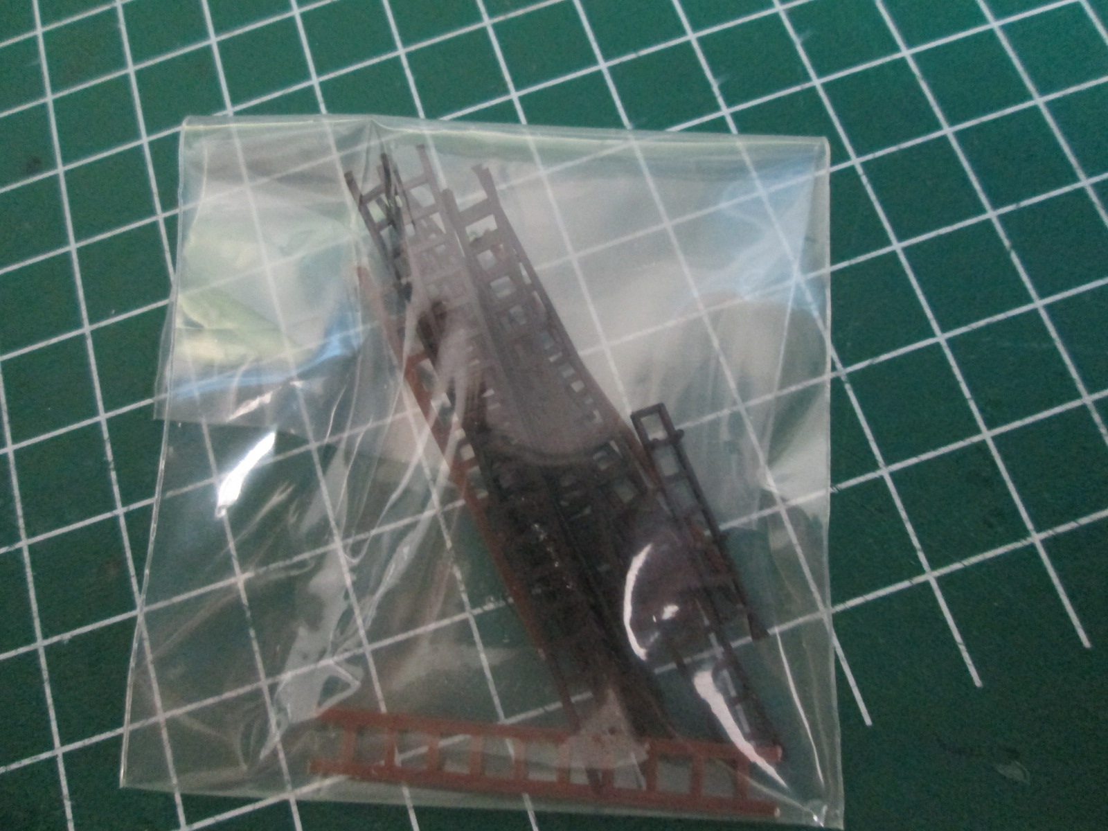

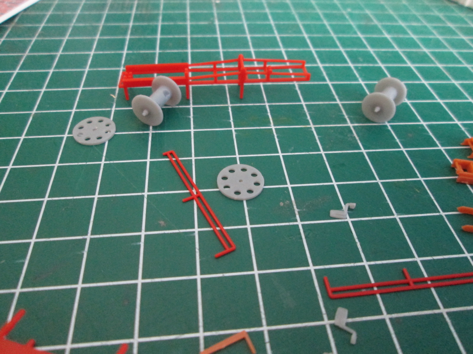

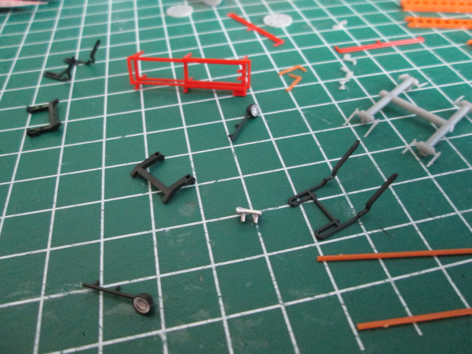

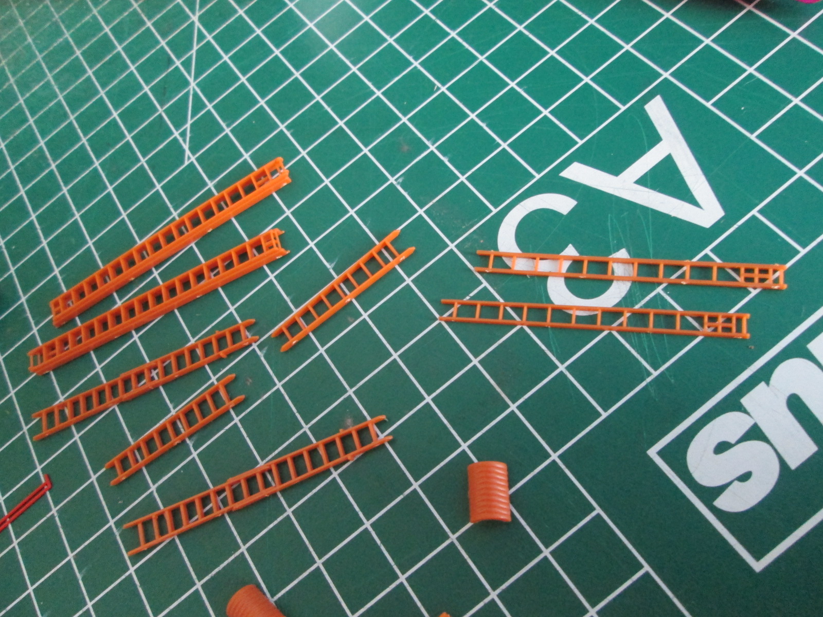

взял еще лесенки на запчасти, мож что пригодится куда, особеннона вагоны
а также пожарный набор, который тоже планировал приспособитьна свои самоделки, мож что-то использую по назначению
