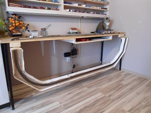

Просто макет

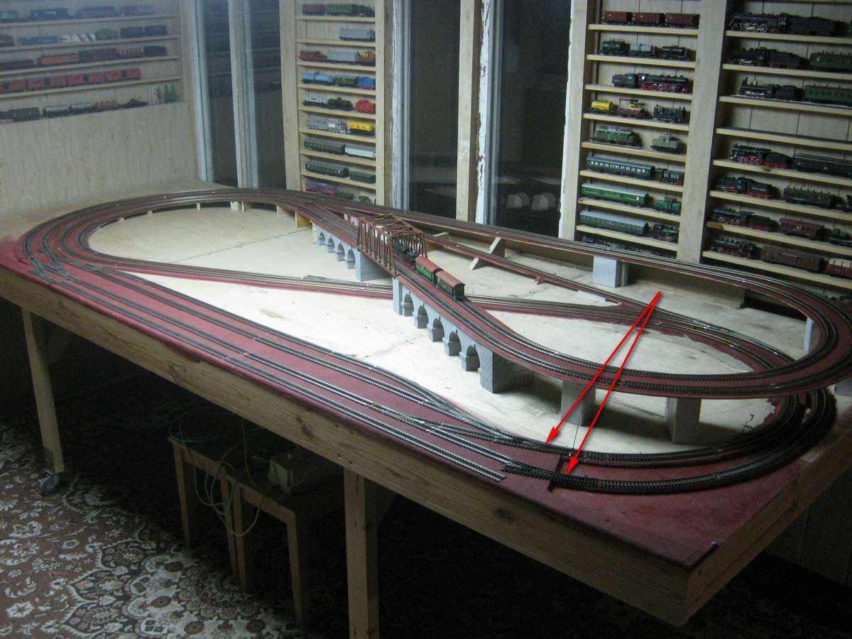

Радіуси, те що треба!
А Анастасия дело говорит
Покатушки чудові і я чесно кажучи навіть не помітив ніяких косяків нарахунок рейок

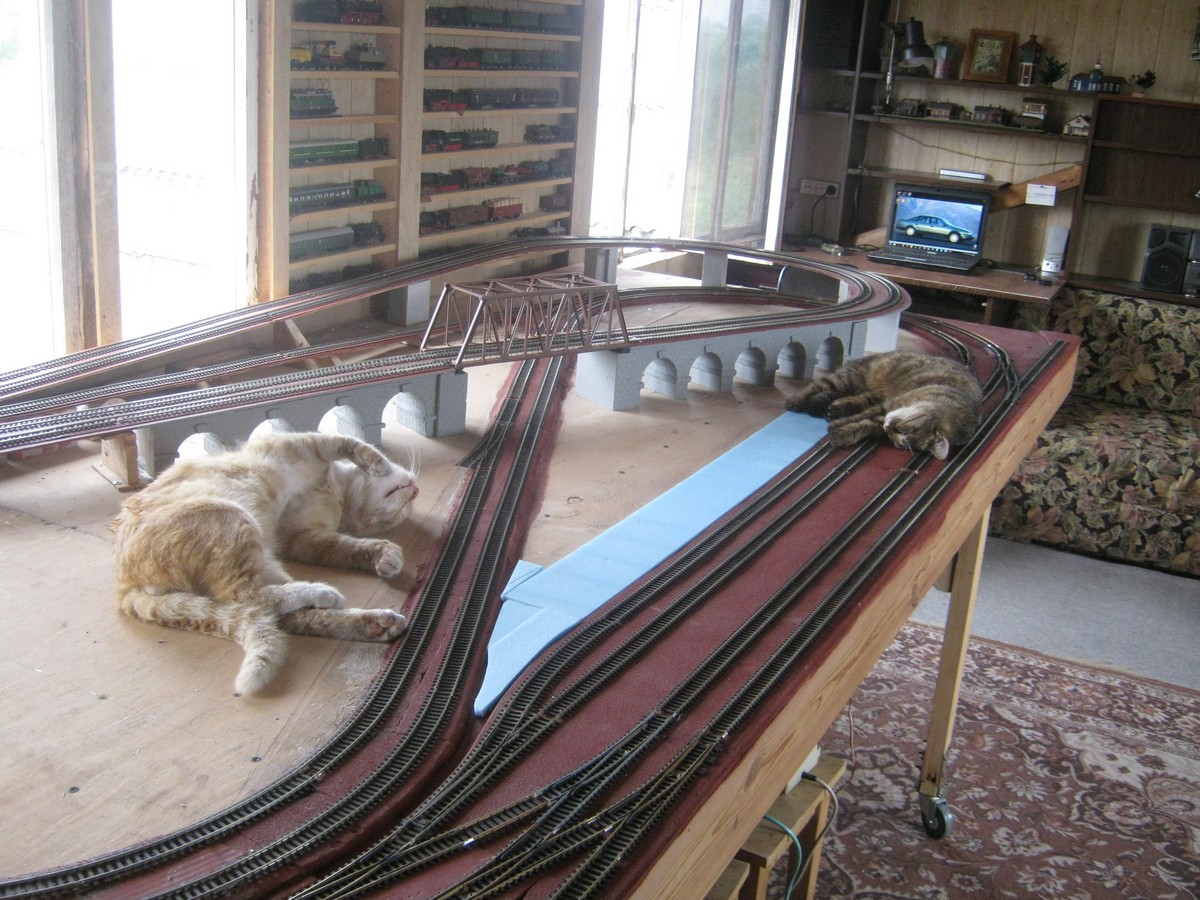

Приятно видеть что работа идёт, и уже открыто движение! Здорово!
Площадь шикарная, может теневой вокзальчик устроить?

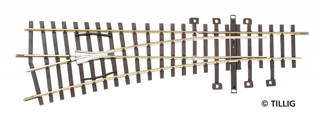

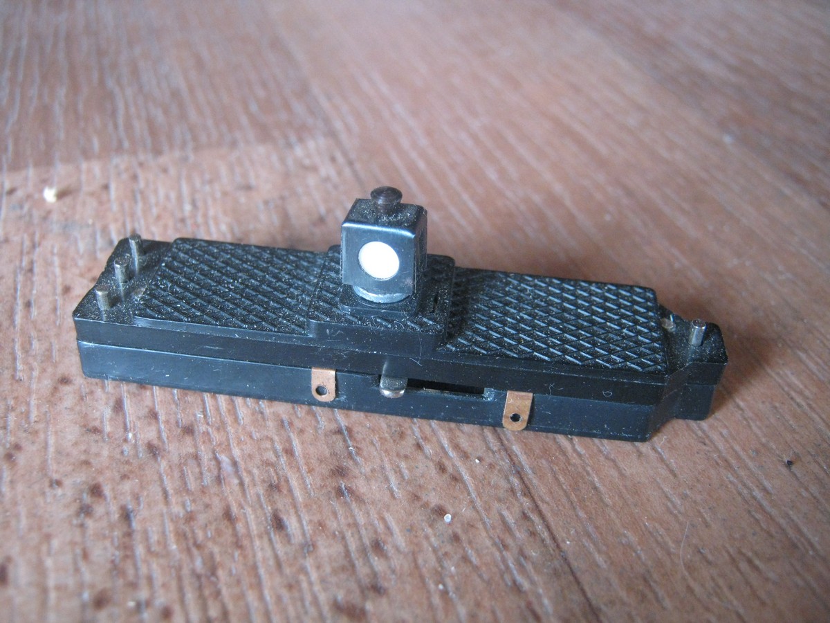

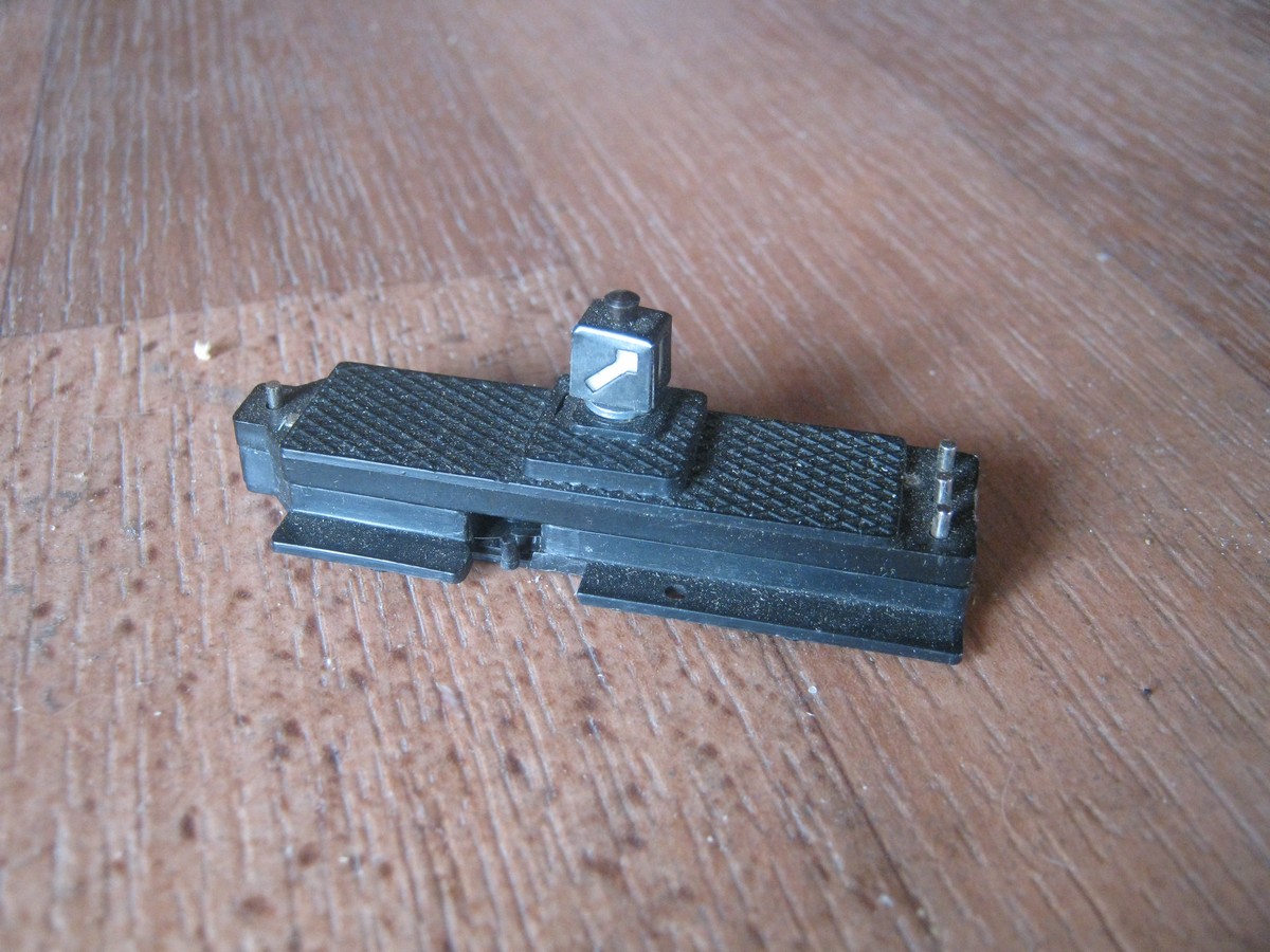

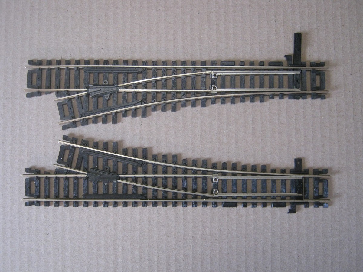

Спасибо, Саша! Работы пока приостановлены по ранее указанным причинам. Но хочу внести ясность по возникшему вопросу со стрелками Tillig. Имел обстоятельную беседу с коллегой Фонзенгером, за что ему отдельная благодарность.Barbosa_ писав:Приятно видеть что работа идёт, и уже открыто движение! Здорово!
В принципе, производитель всё задумал правильно и просто - напряжение нужной полярности должно поступать на остряки и крестовину исключительно за счёт надёжного прижатия остряков к рельсам, никакой дополнительной коммутации не требуется. Стрелка имела крепления для установки штатного внешнего привода. В своей версии эти крепления удалил, а изначально стрелка выглядела так. И вот так выглядит штатный привод. Проблема в том, что штатный привод не обеспечивает должного усилия прижатия остряка и нет надёжного контакта. Коллеги решают вопрос установкой мощного моторного привода.
Также малая глубина крестовины создаёт проблемы с прохождением старых колёс с высоким гребнем. Надо протачивать/фрезеровать.

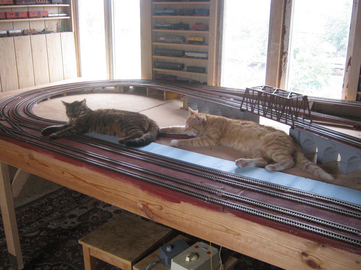

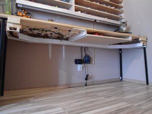

Нашёл на сайте наших коллег. Может кому-то это поможет в поиске решения, а то и сподвигнет на постройку макета...

Такой Главный диспетчер, как на 5-й фото 100% сподвигнет!youdmit писав:...сподвигнет на постройку макета...
Хммм... а идея интересная.

Я точно такие же стрелочки (pilz\tillig) тоже "помацал", у Юры fonzenger-a их и покупал. Задумка то у них может и хорошая, но исполнение не впечатлило совсем, даж наоборот, расстроился я тогда, усики у них действительно совсем не прижимались к рельсу, болтались как то, нужен был только привод для создания нажима, а родной привод не справлялся ну никакyoudmit писав:...Имел обстоятельную беседу с коллегой Фонзенгером, за что ему отдельная благодарность.
В принципе, производитель всё задумал правильно и просто - напряжение нужной полярности должно поступать на остряки и крестовину исключительно за счёт надёжного прижатия остряков к рельсам...
А вот другие fonzenger-овские (бу) стрелки попавшие ко мне, Roco и Peco, очень и очень хороши! ими Я доволен.

О, спасибо! Классная задумка и реализация, сохраню себе впрок...youdmit писав:Нашёл на сайте наших коллег. Может кому-то это поможет в поиске решения, а то и сподвигнет на постройку макета...![]()

а крутая задумка, только не нравится что вторая часть тупо проезд. вот если тоже типа полкм сделать выдвинул приставил на ножки и готовый макет. что-то подобное мыслил и я только несколько колочек, будет как модульныйyoudmit писав:Нашёл на сайте наших коллег. Может кому-то это поможет в поиске решения, а то и сподвигнет на постройку макета...![]()

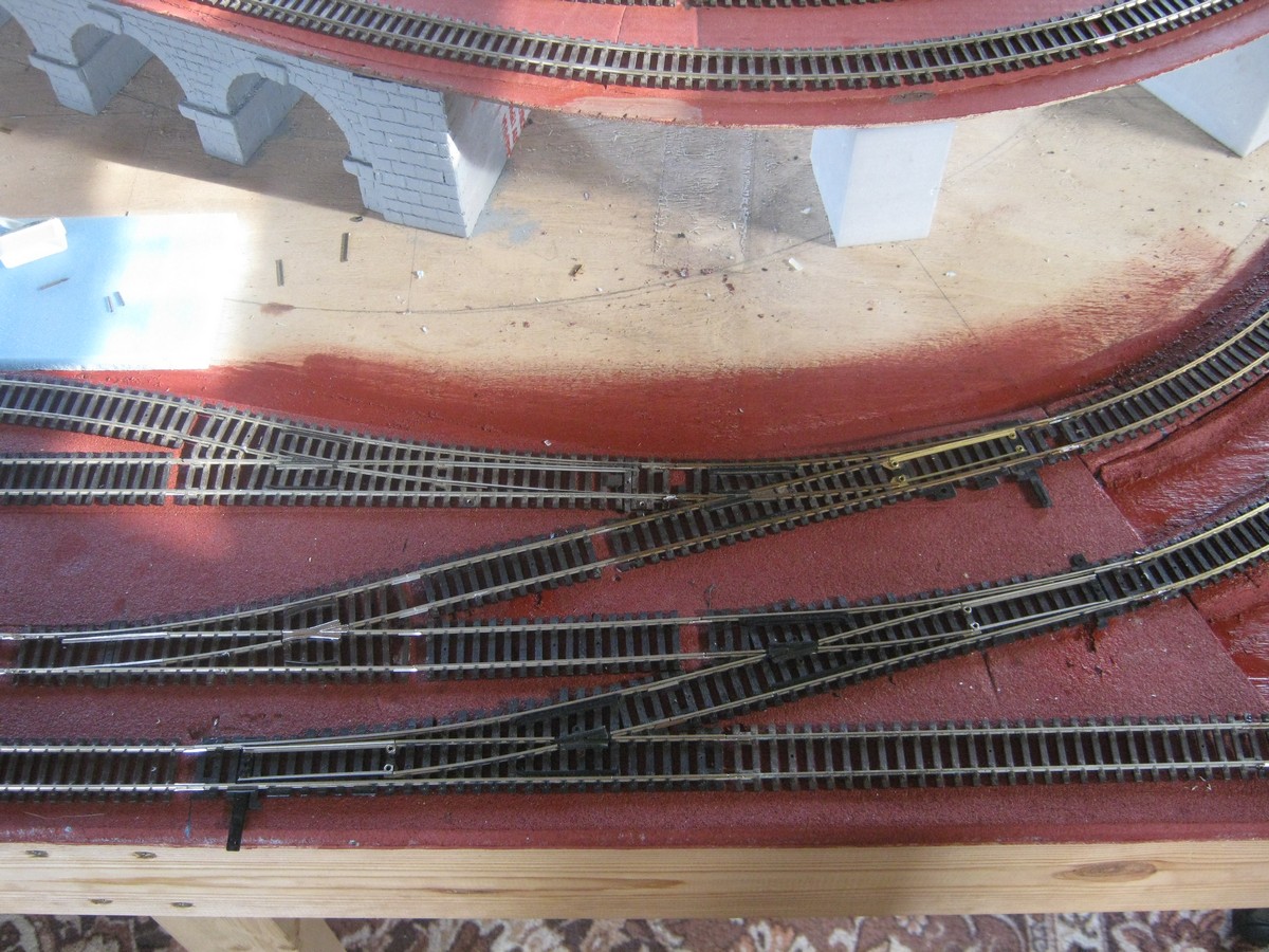

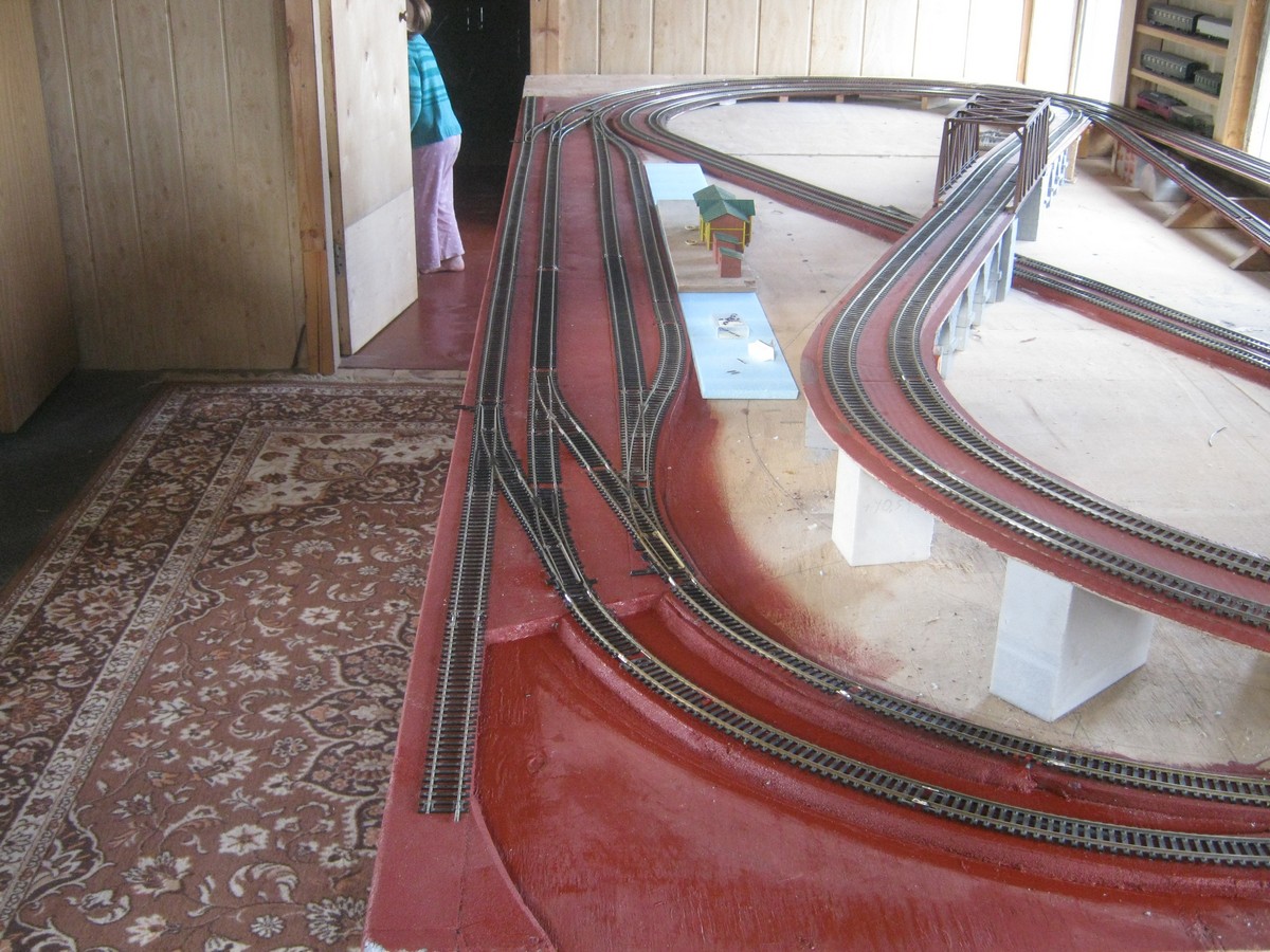

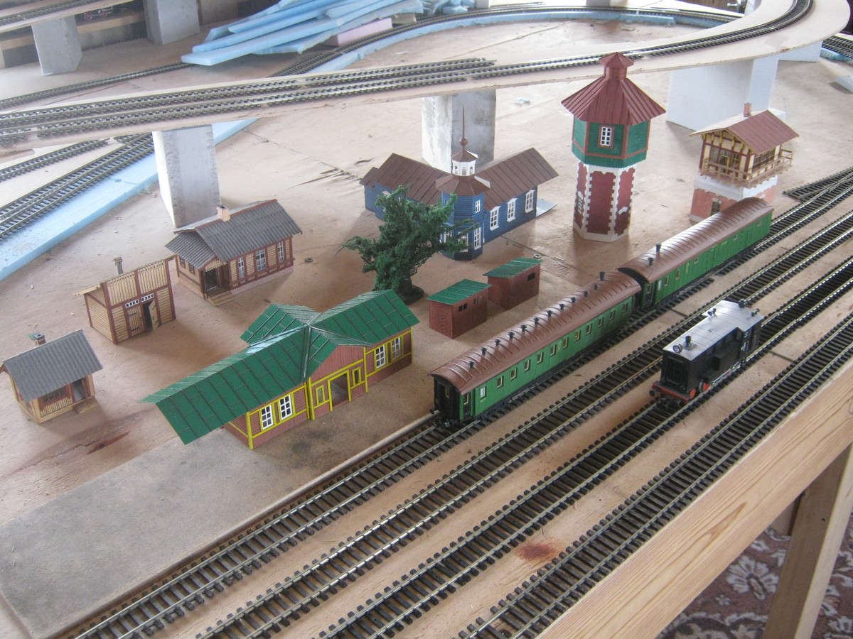

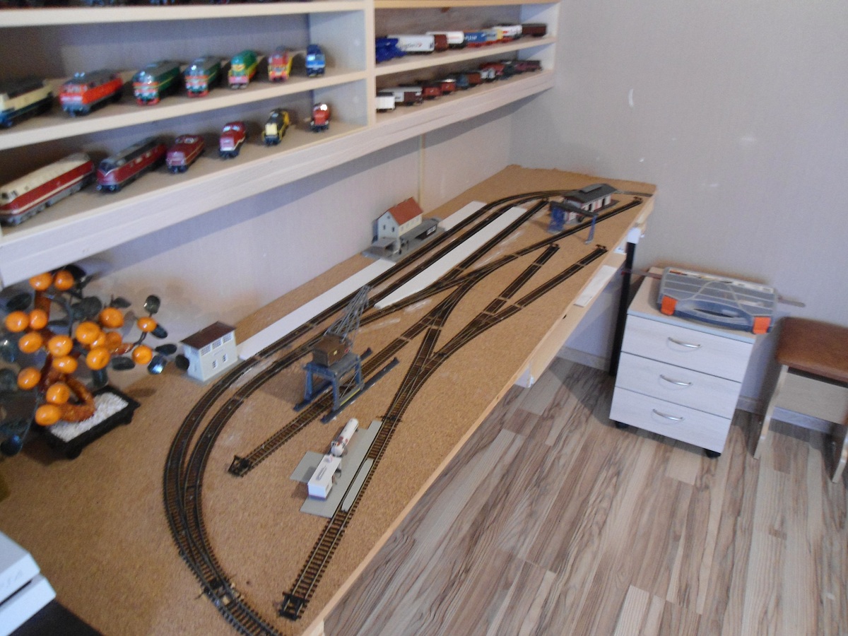

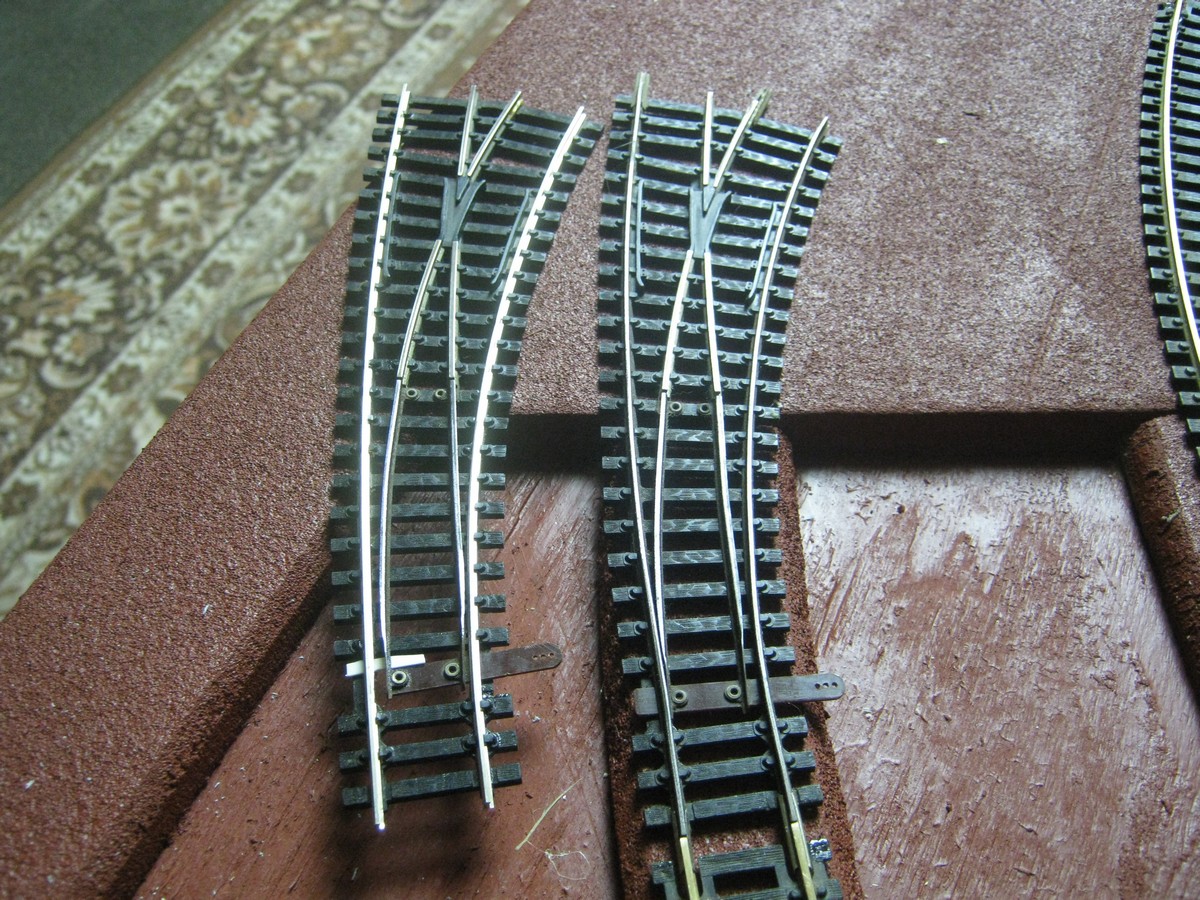

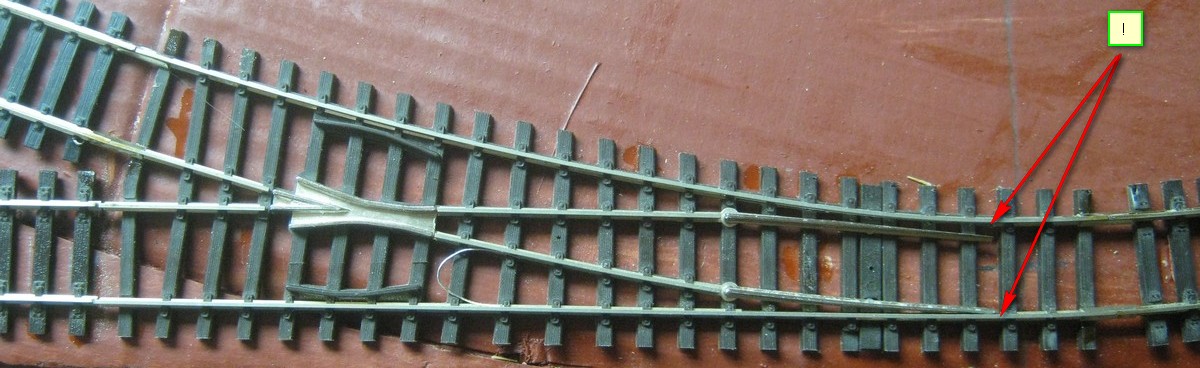

Две радиусные стрелки старого Фляша создали проблемы в правой горловине.
Вот здесь они стояли. Хорошо вписались, должен заметить...
Так они выглядят. На левой по совету Игоря Бурбона заменил рельсовую нить. В оригинале шёл штампованный из жести рельс.
Но внутренний радиус у них R1 и как бы хорошо они не легли в горловине, но зачем они там нужны, если не всякий локомотив может со станции уехать...

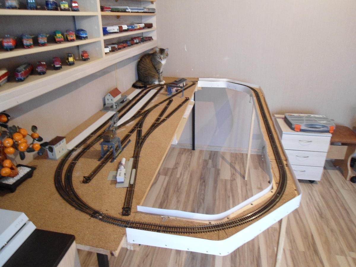

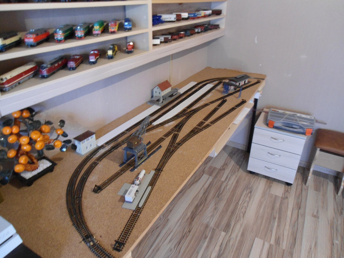

На днях получил от нашего коллеги http://oef.com.ua/viewtopic.php?f=11&t=744 обычные прямые стрелки Atlas. Добавил их к имеющемуся путевому материалу и горловина теперь выглядит так. Проблемы вроде исчезли, но для полной уверенности конечно надо интенсивно погонять, о чём уже упоминал. Только никак не получается...
Это, к сожалению, все мои обновления по макету почти за полтора месяца...

Да, ВиктОр. С обычными стрелками получилось проще и надёжнее.
