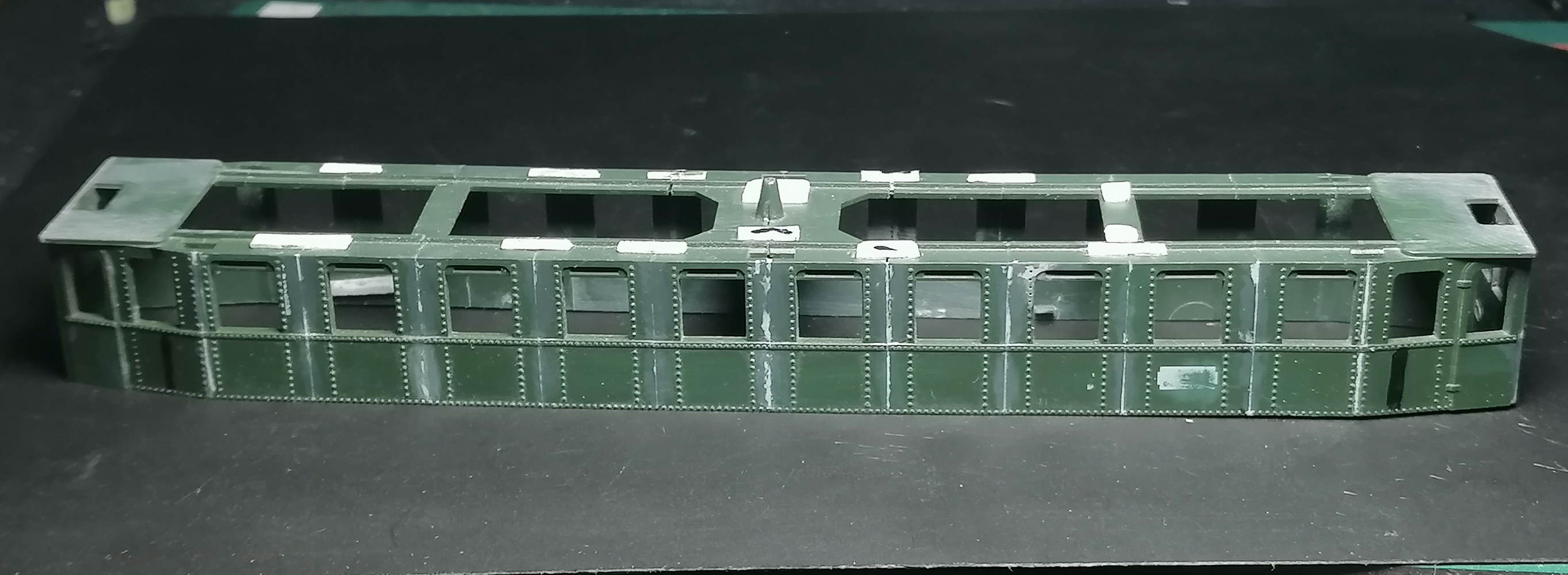

Re: Мои самоделки

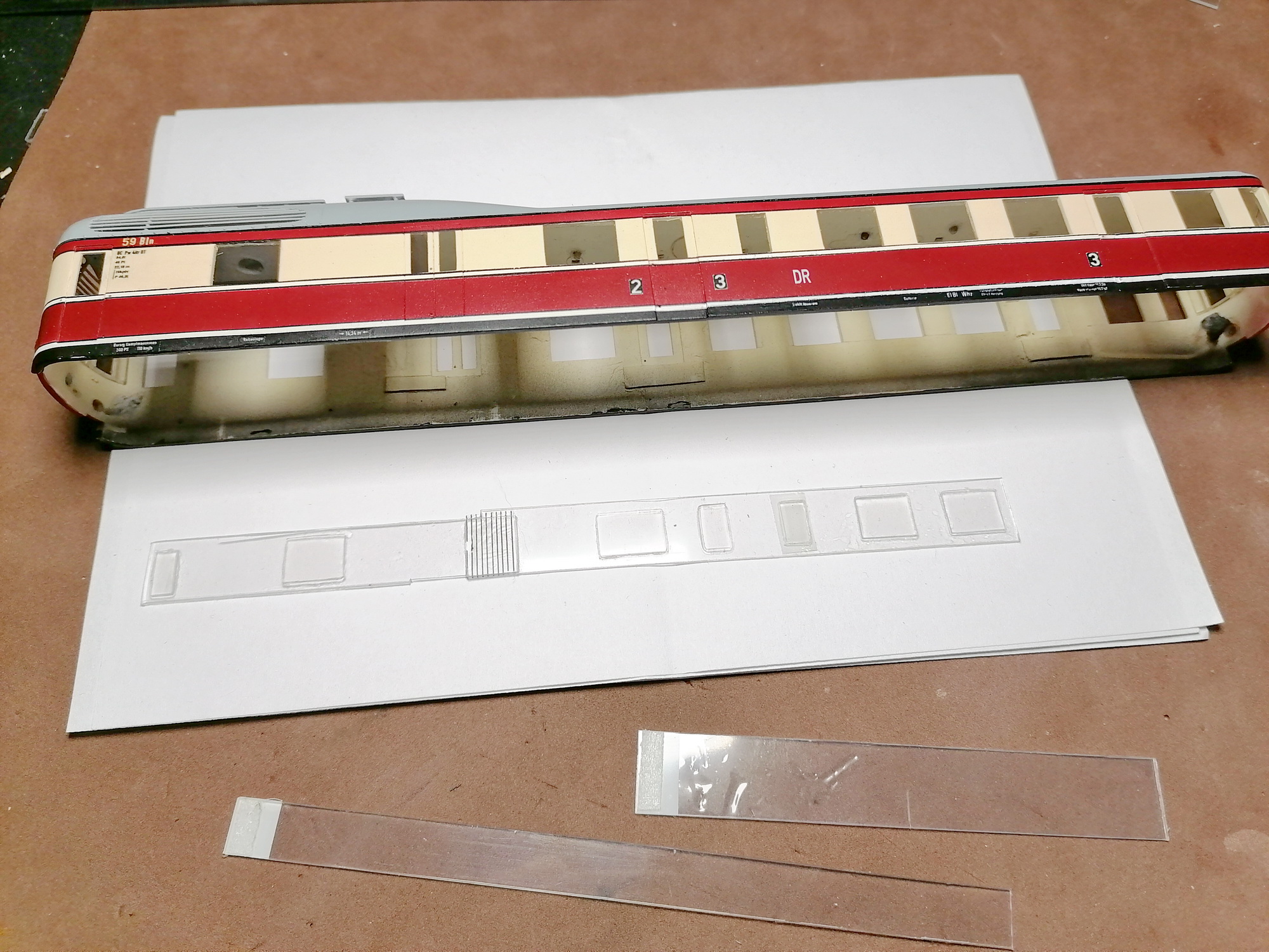

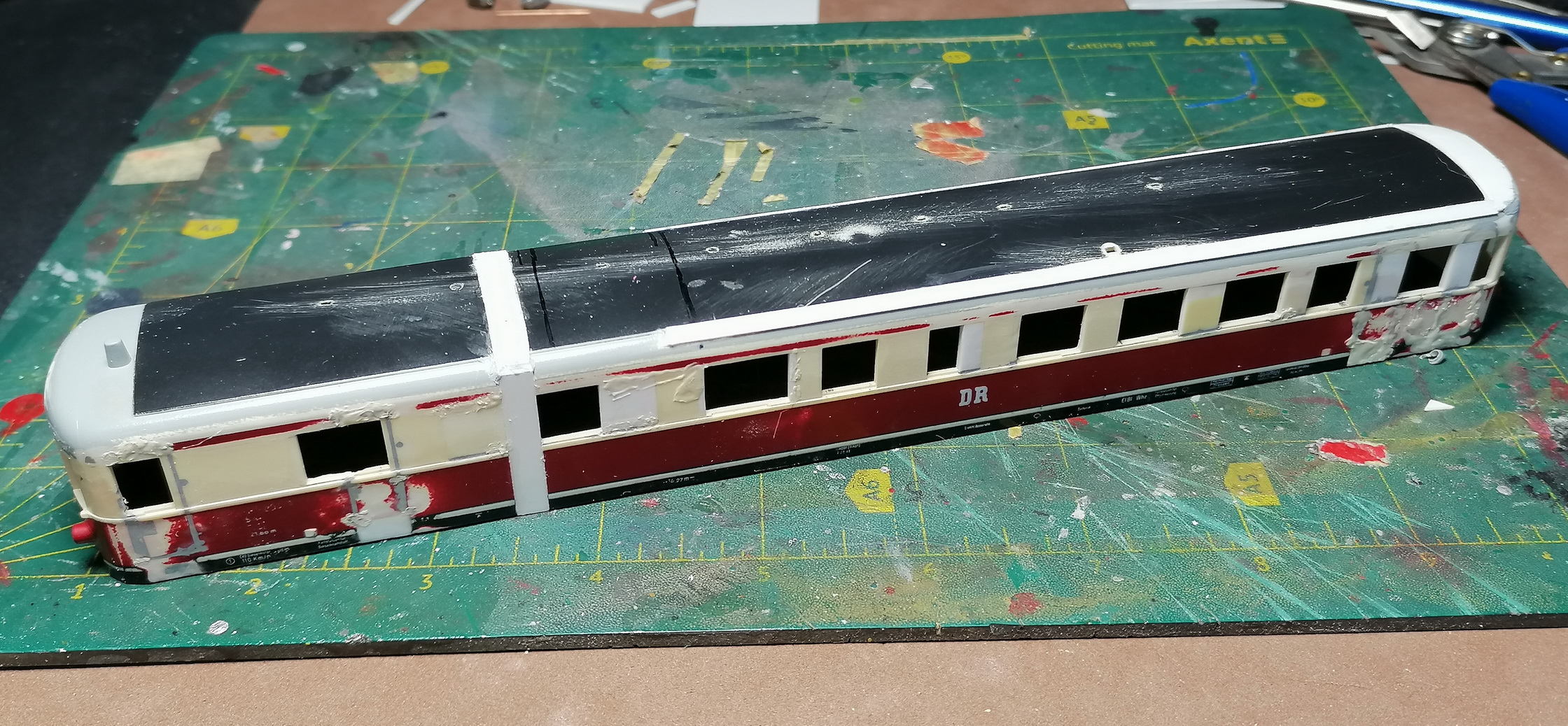

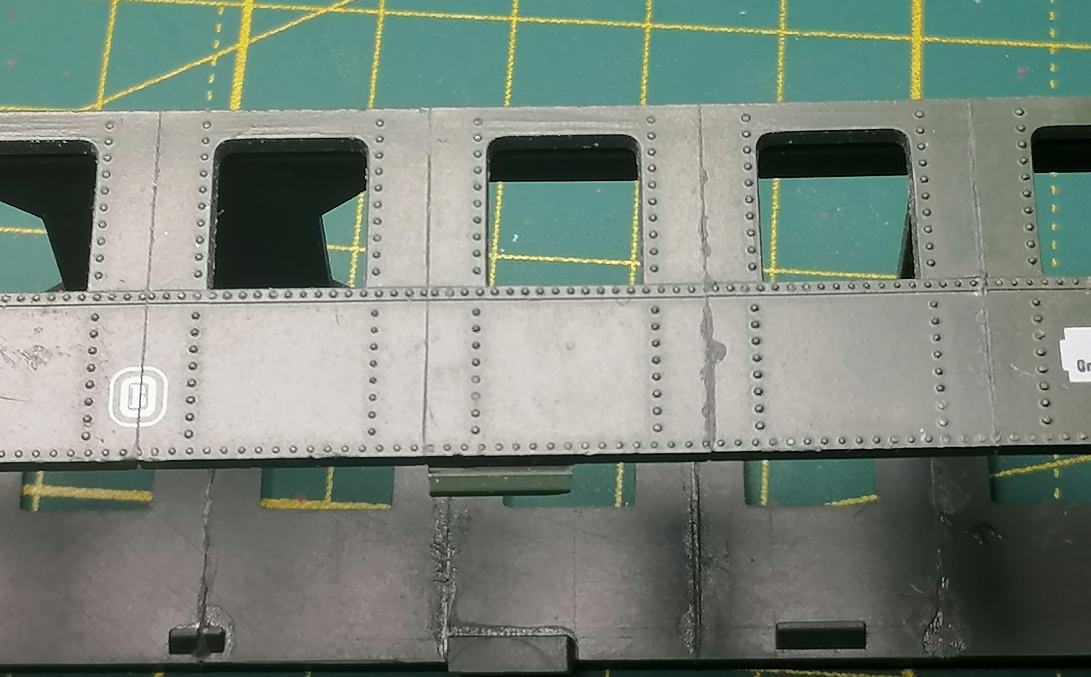

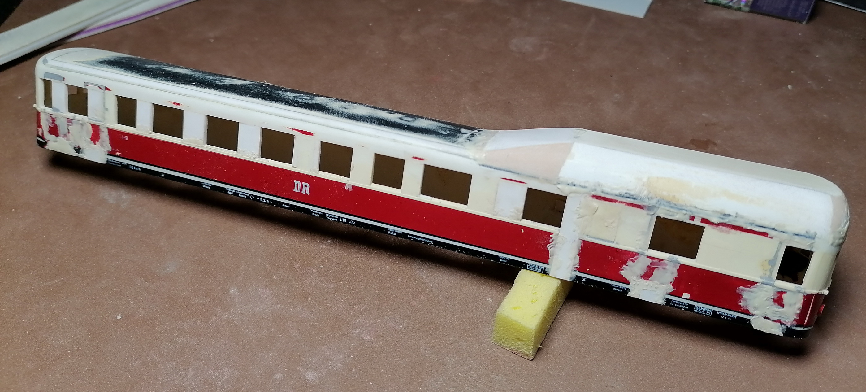

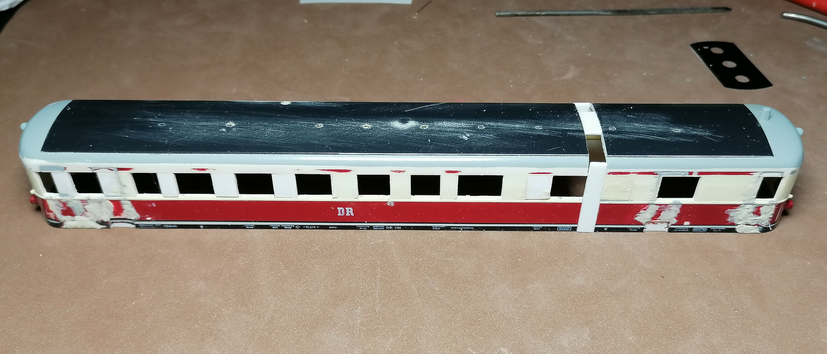

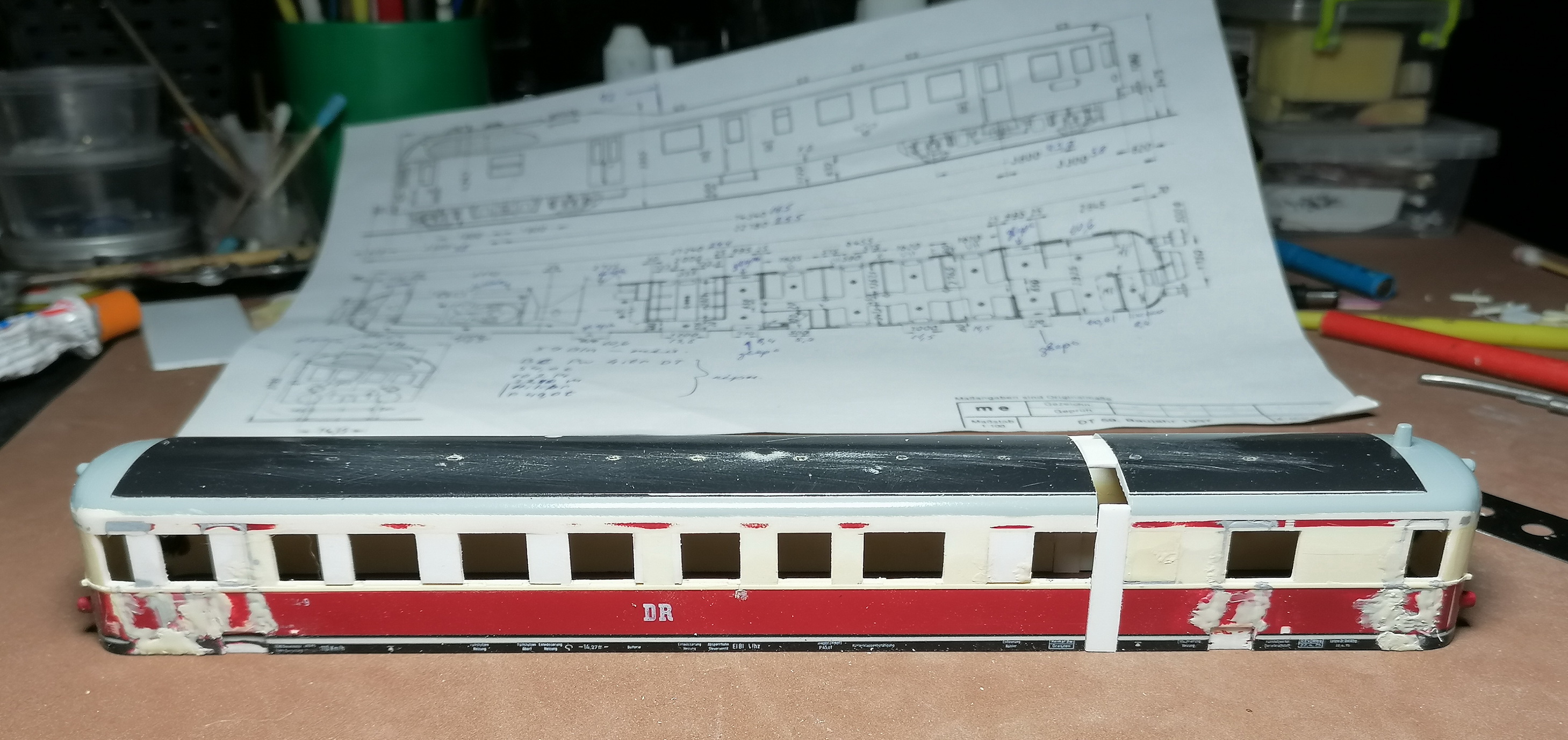

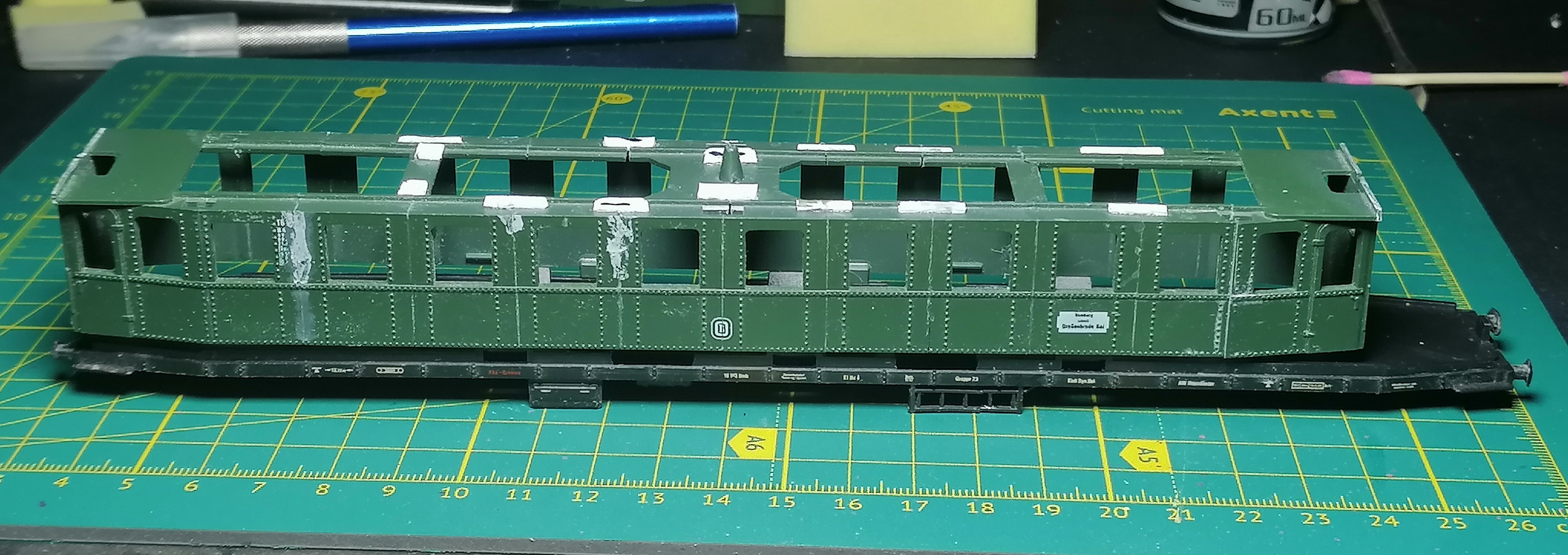

Пилю потихоньку донора для VS 145 502.как уже говорил, жаба задавила пилить роковский "Hecht". Поэтому "глубокой конверсии", а точнее жесточайшему перепилу, был подвергнут лимовский вагон. Корпус был разрезан в 11 местах по длине, рама - в 3-х.
В результате корпус и рама стали короче на 25 мм. Всё это склеено, зашпаклевано и зачищено.На торцевых стенках вагона всё убрано и прорезаны окна. В общем - было и стало.

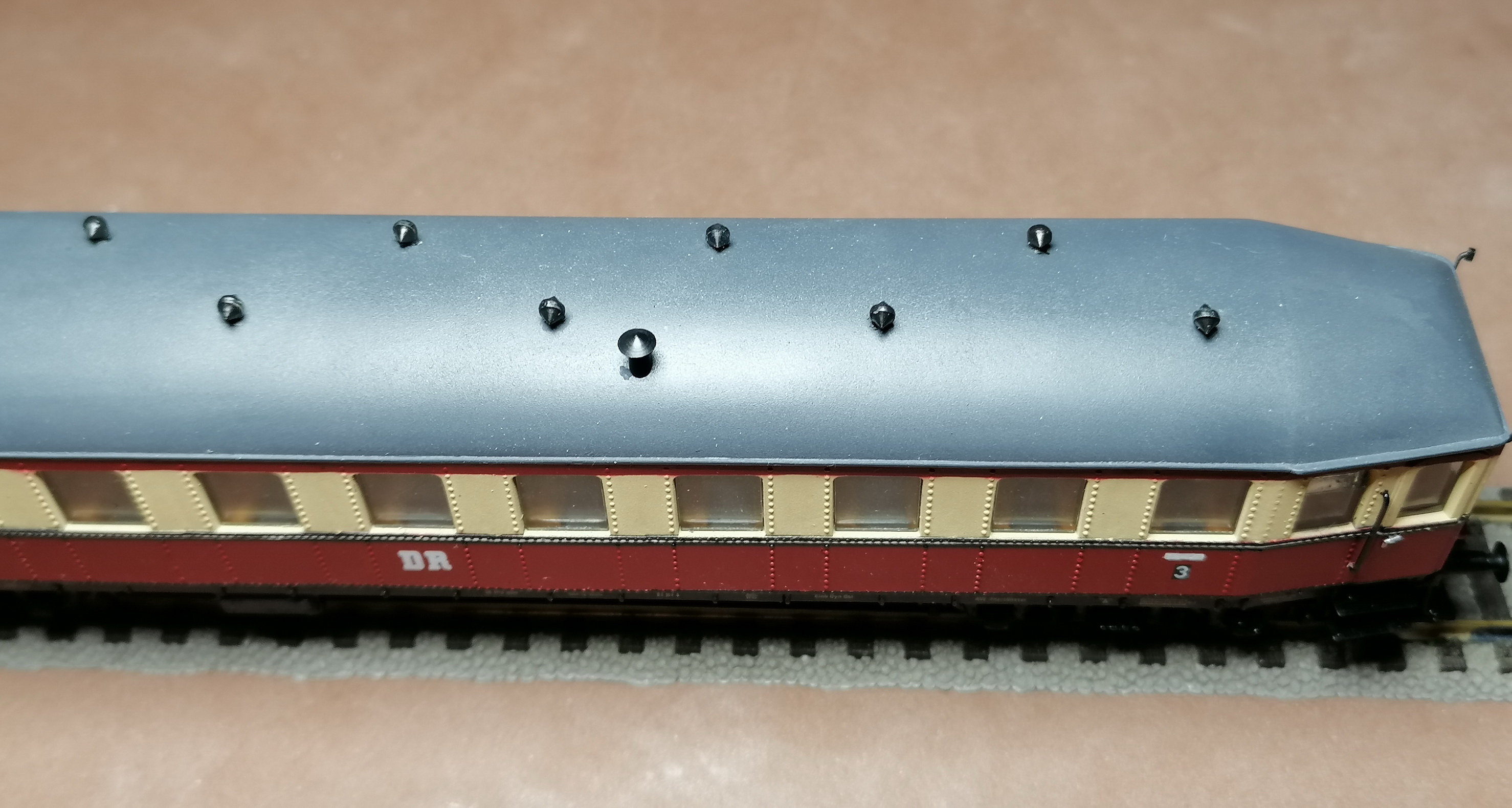

Re: Мои самоделки

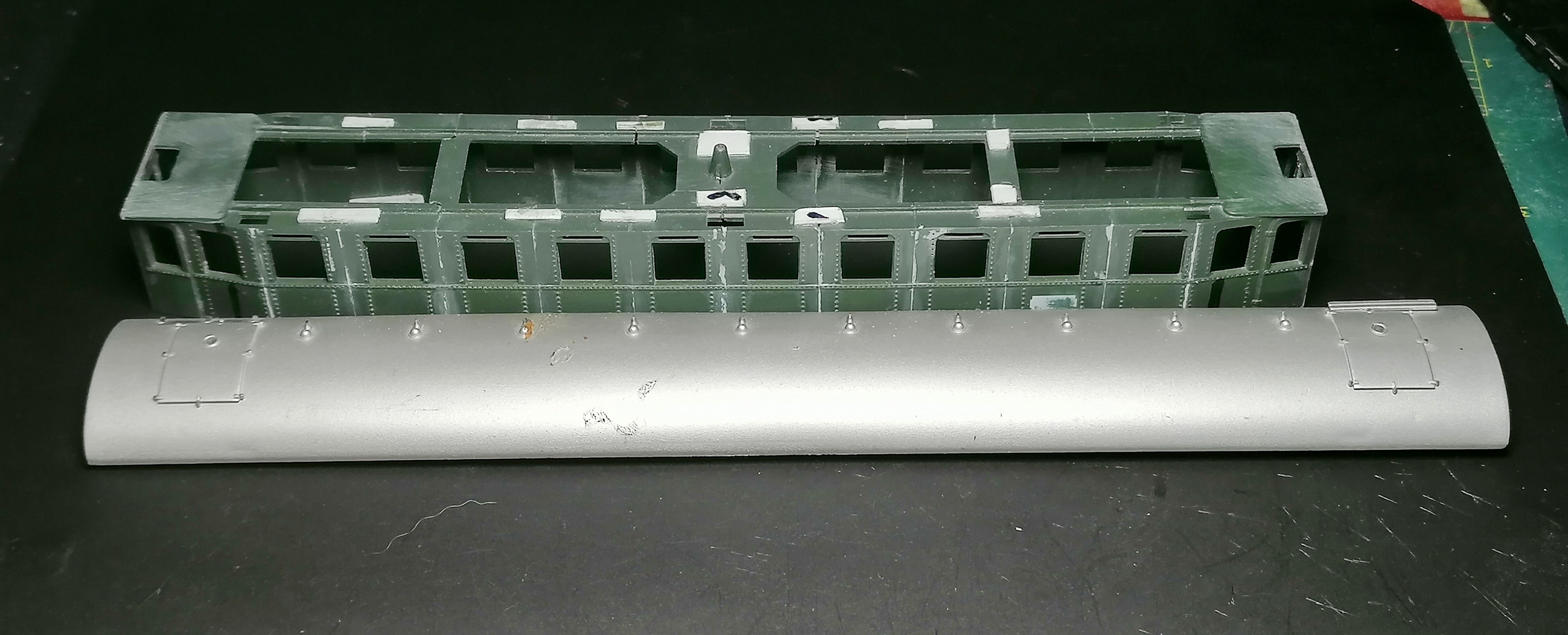

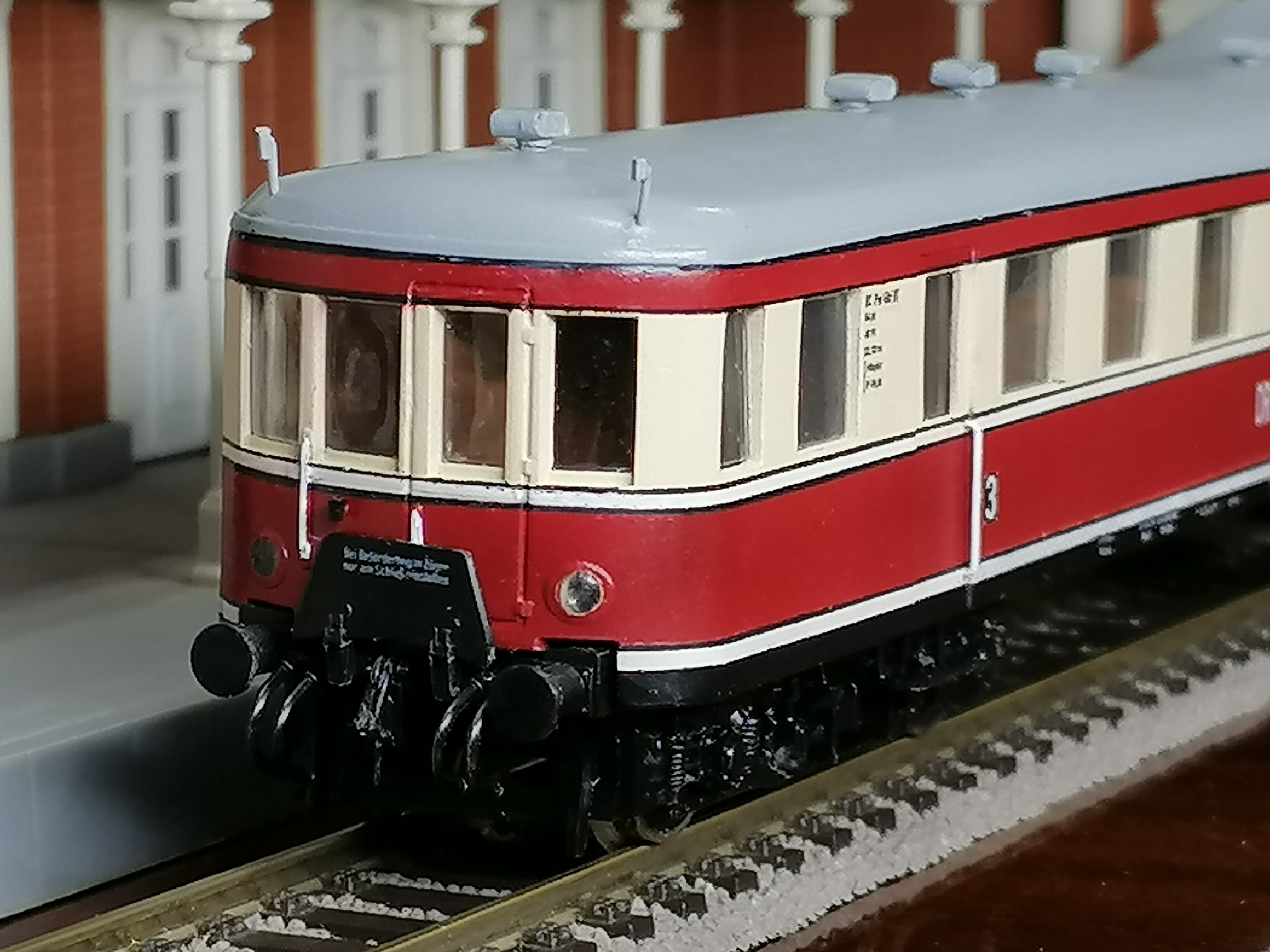

Склеил крышу, "развернул" двери - срезал петли и дверные ручки и сделал новые ручки с другой стороны, доклеил разную мелочевку и загрунтовал.
Зашпаклевал и зачистил огрехи, вылезшие после грунтовки.
Покрасил в -надцать приёмов с масками и не совсем цензурными выражениями из-за поддувов краски на заклепках. Тонкая белая полоска - декаль. Вот тут пришлось помучиться. Задул лаком и вклеил стекла. Усё пока.

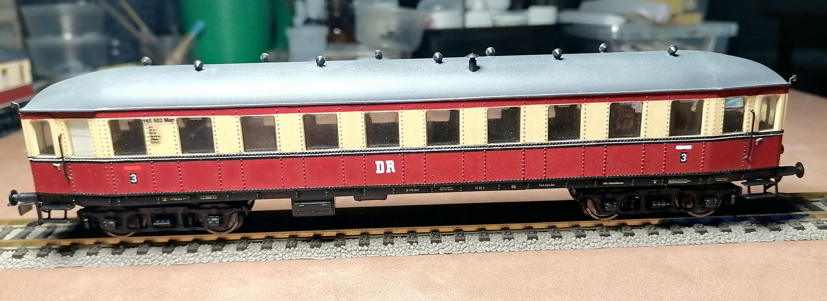

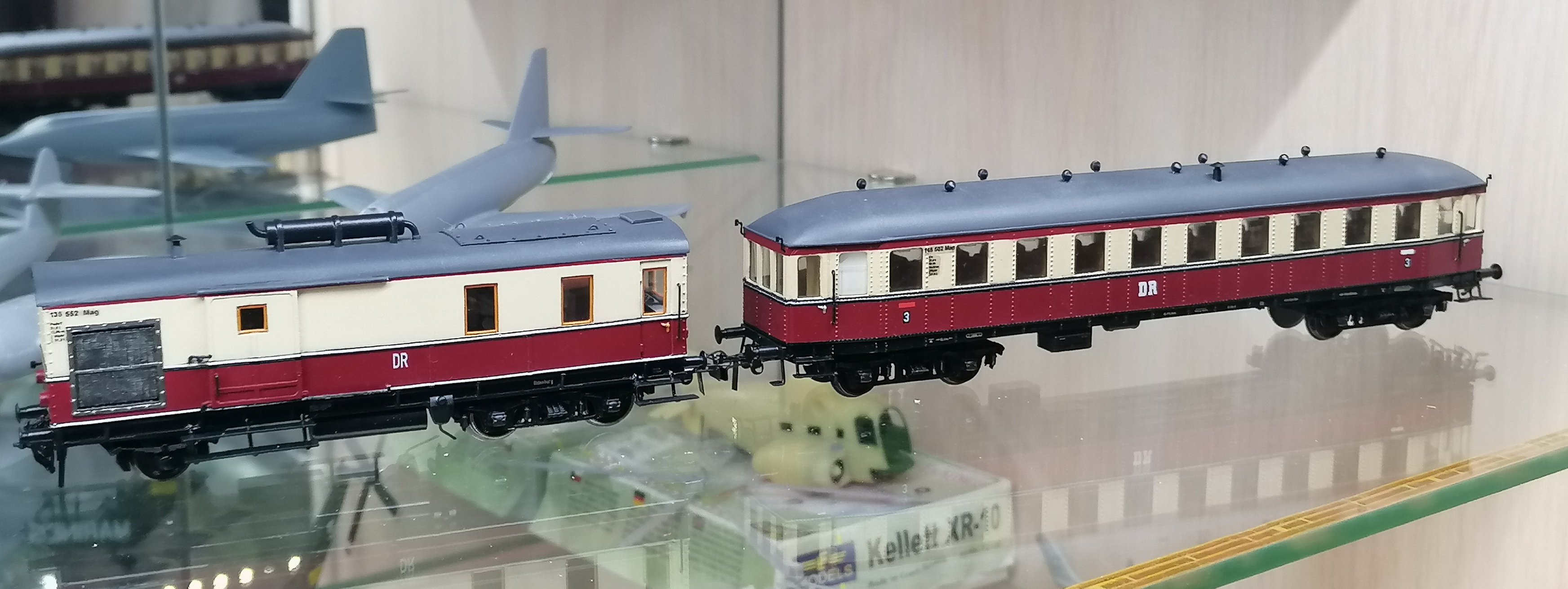

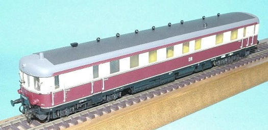

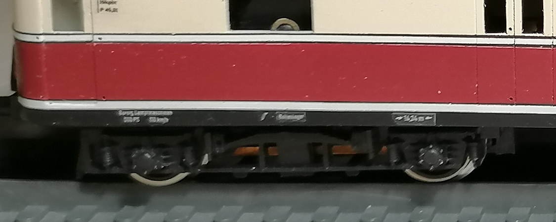

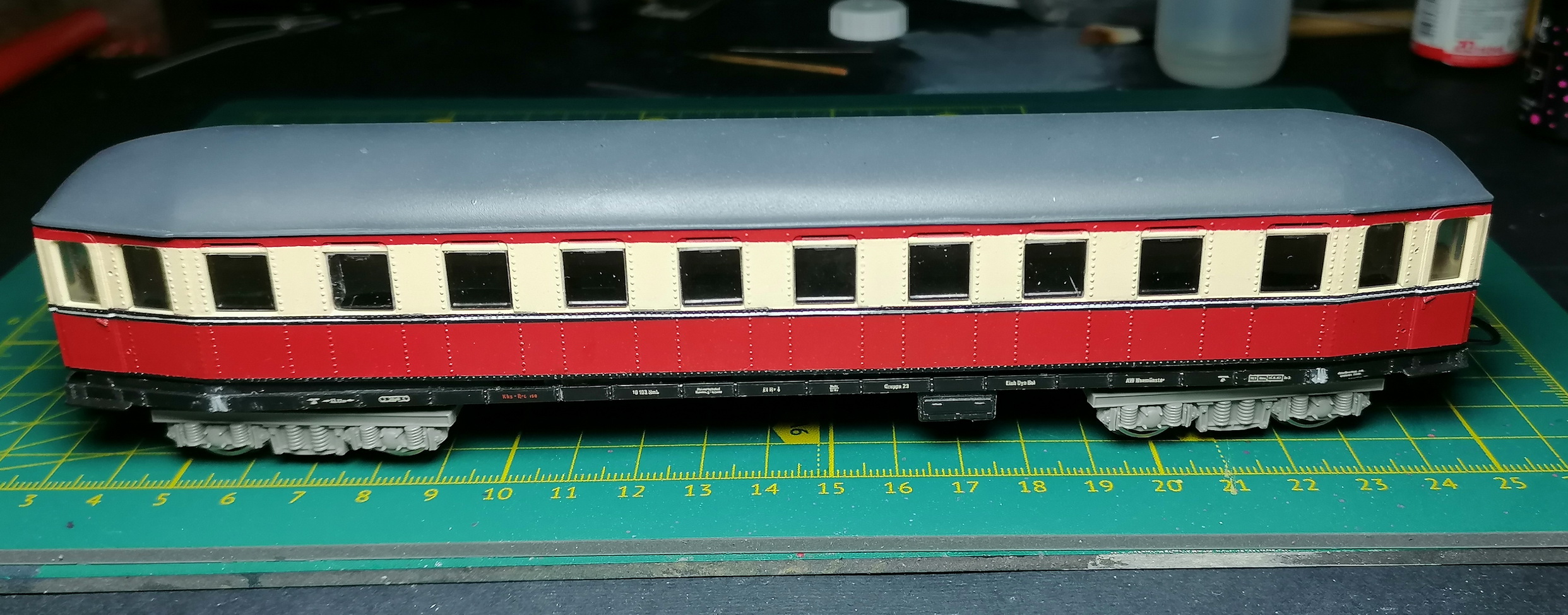

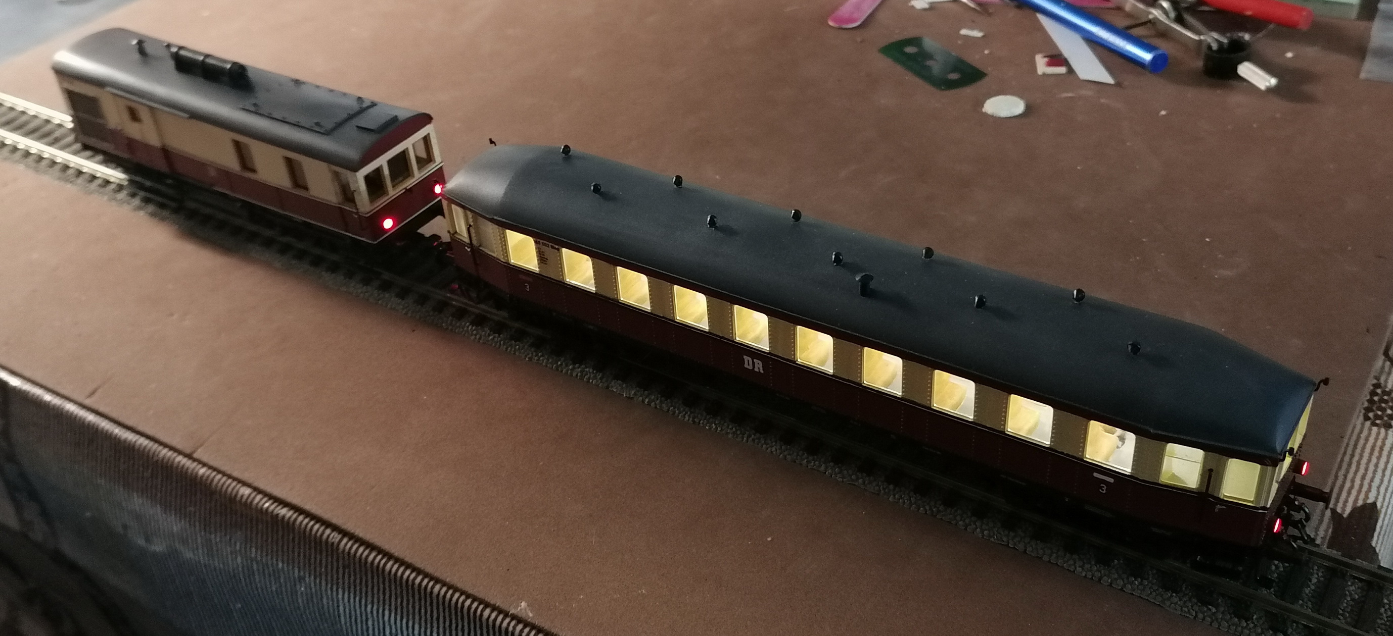

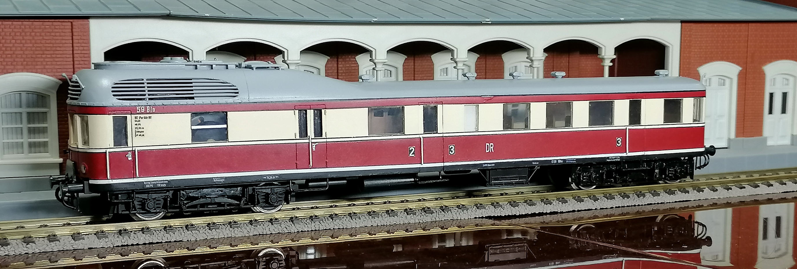

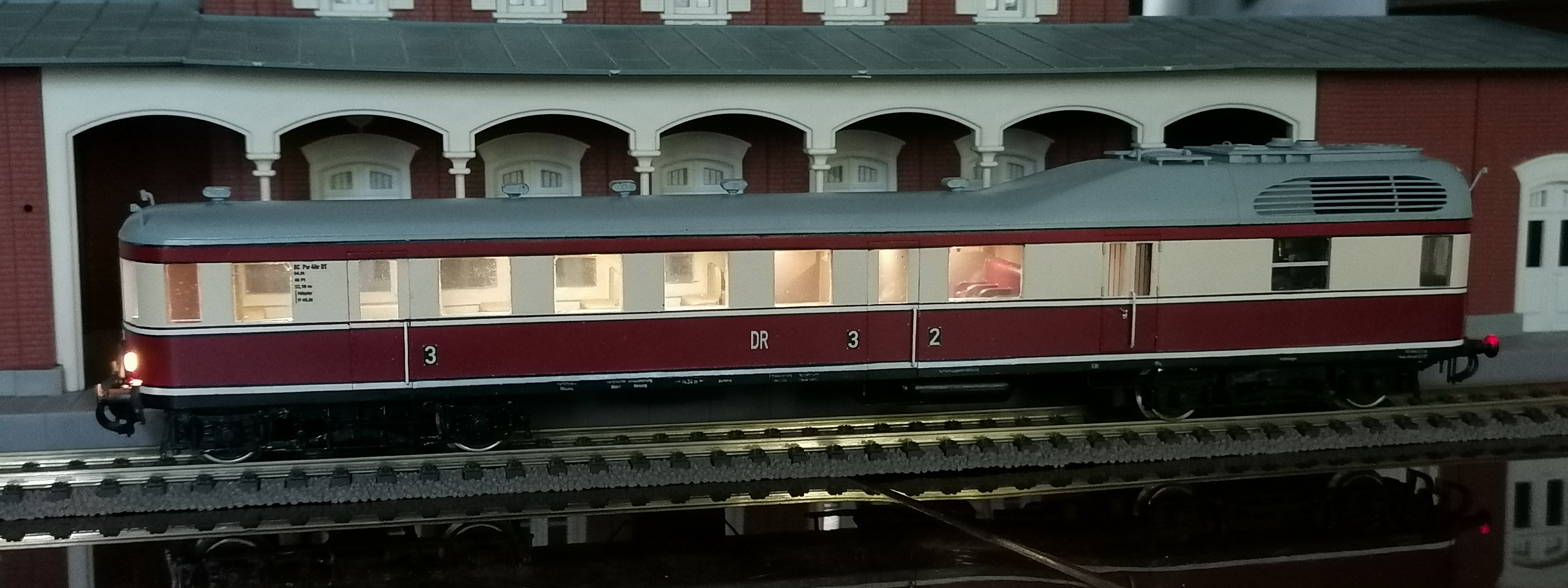

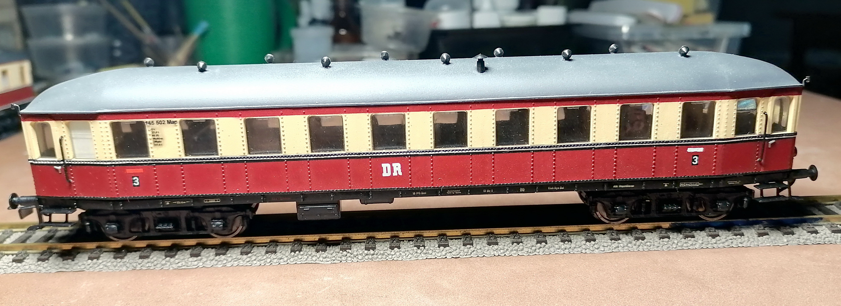

Что-то давно я ничего не показывал на форуме. Оказывается, уже 1,5 года прошло! Незаметно как-то время летит.
Работа, дом, внук родился. До компьютера и добраться некогда. Но хобби не бросил, нет.
Вагон к VT135 552 всё-таки закончил. Напечатал декали (черные). Неудачно вышло - краска немного поплыла и окрасила подложку, видно очень тонкий нижний слой лака. Может ещё переделаю на другой бумаге. Белые надписи на раме остались родные. Долго не мог найти нужные готовые тележки. Потом плюнул и отлил боковины из смолы. На родных тележках вагона срезал боковины подчистую и приклеил отлитые. Покрасил и установил. Приделал токосъём. Отлил вентиляционные грибки, тормозные шланги, спаял подножки и другую мелочь. Освещение салона и красные задние фонари - само собой. В общем, на полке смотрится. Особенно издалека.

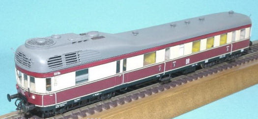

Сейчас переделываю PIKO-вский дизельвагон VT 137 058
в Dampftriebwagen DT 59
На сегодня переделал уже прилично, буду потихоньку показывать.

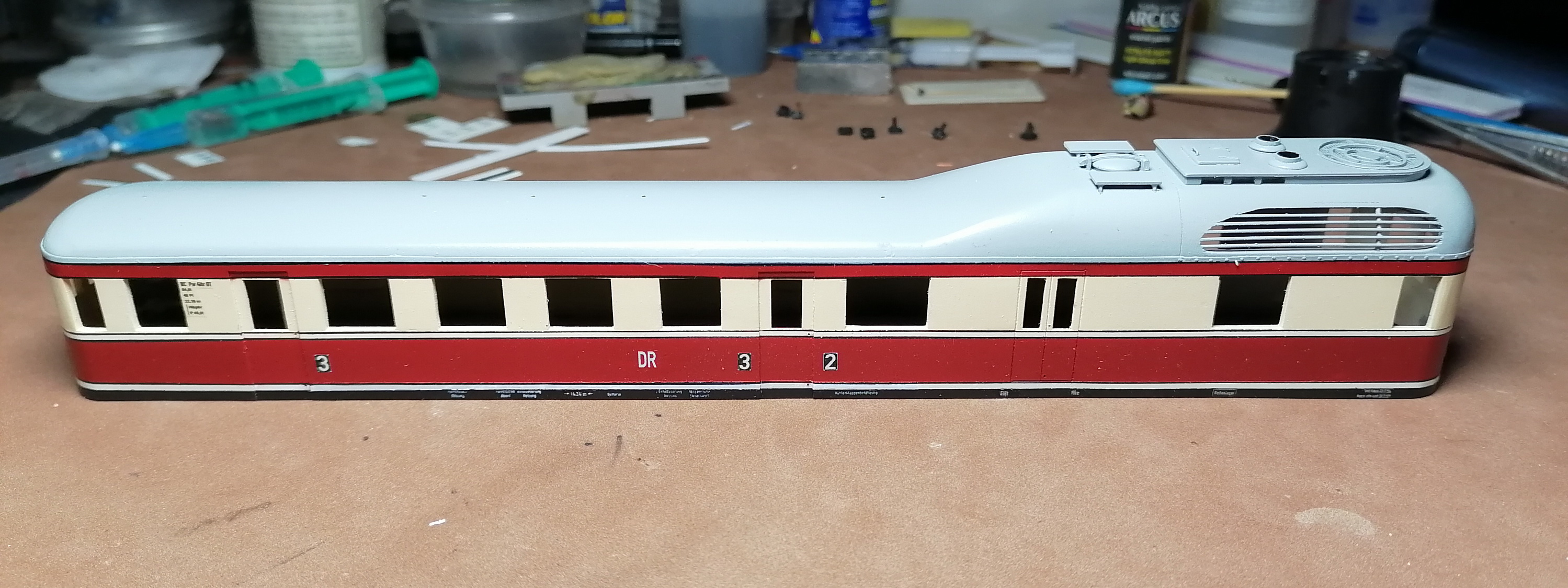

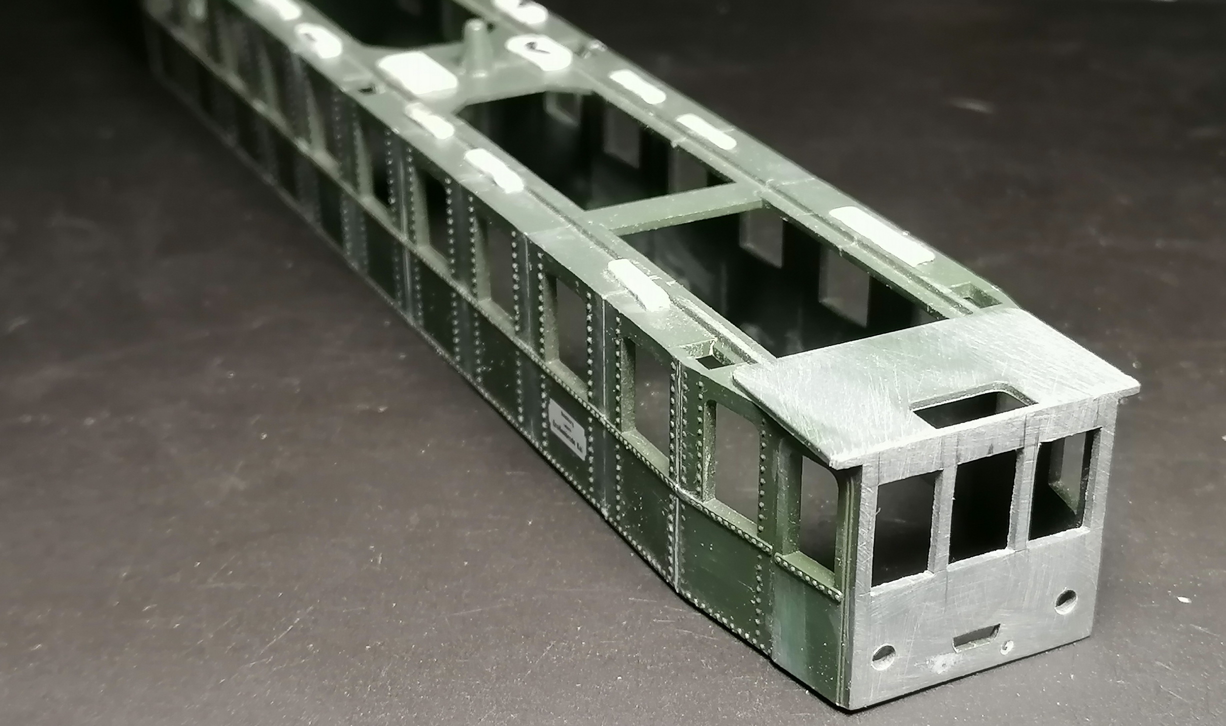

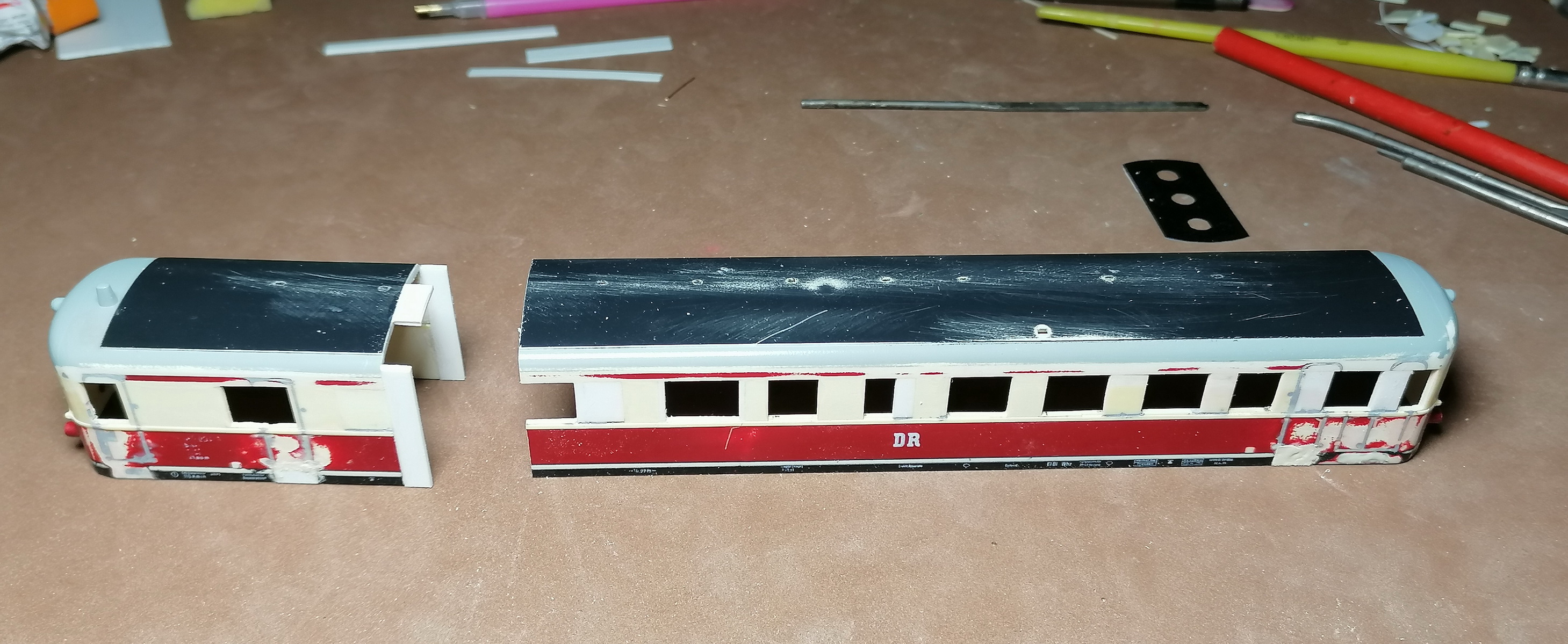

Re: Мои самоделки

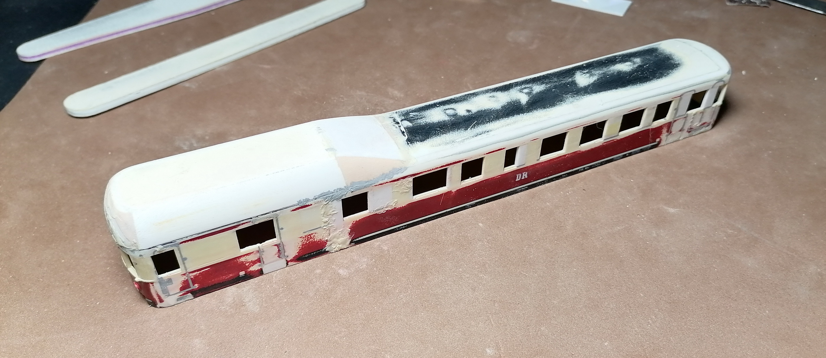

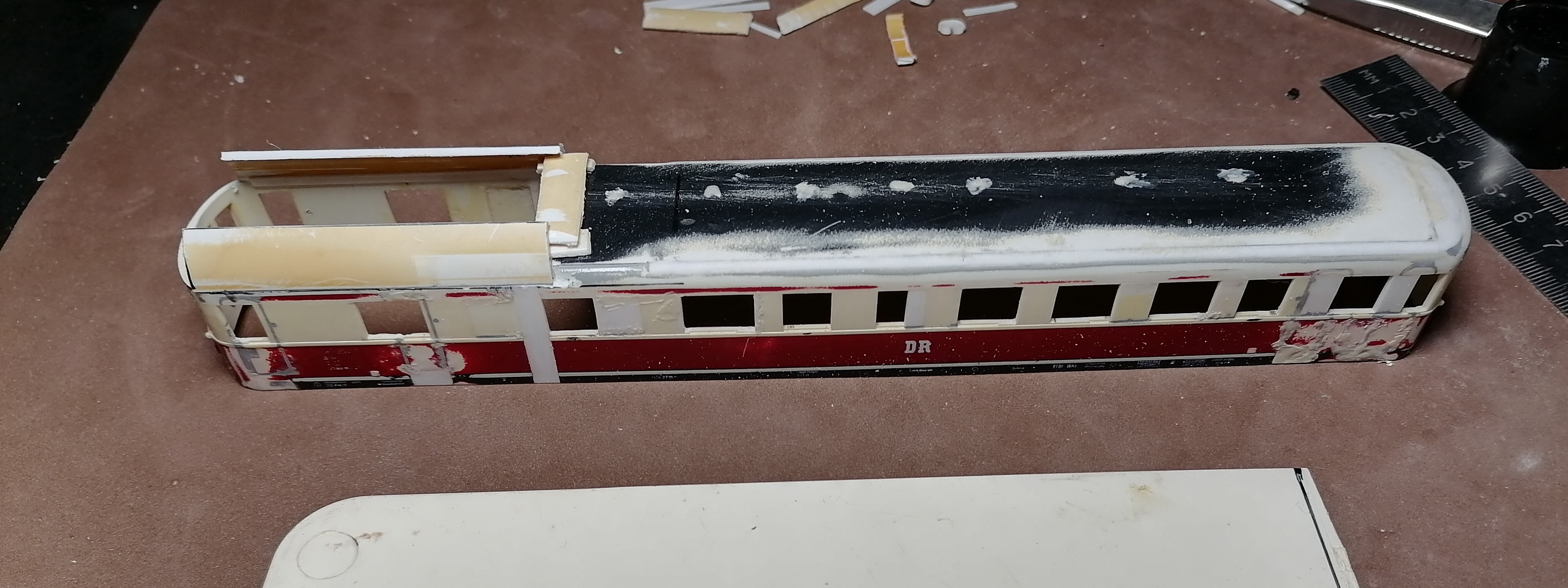

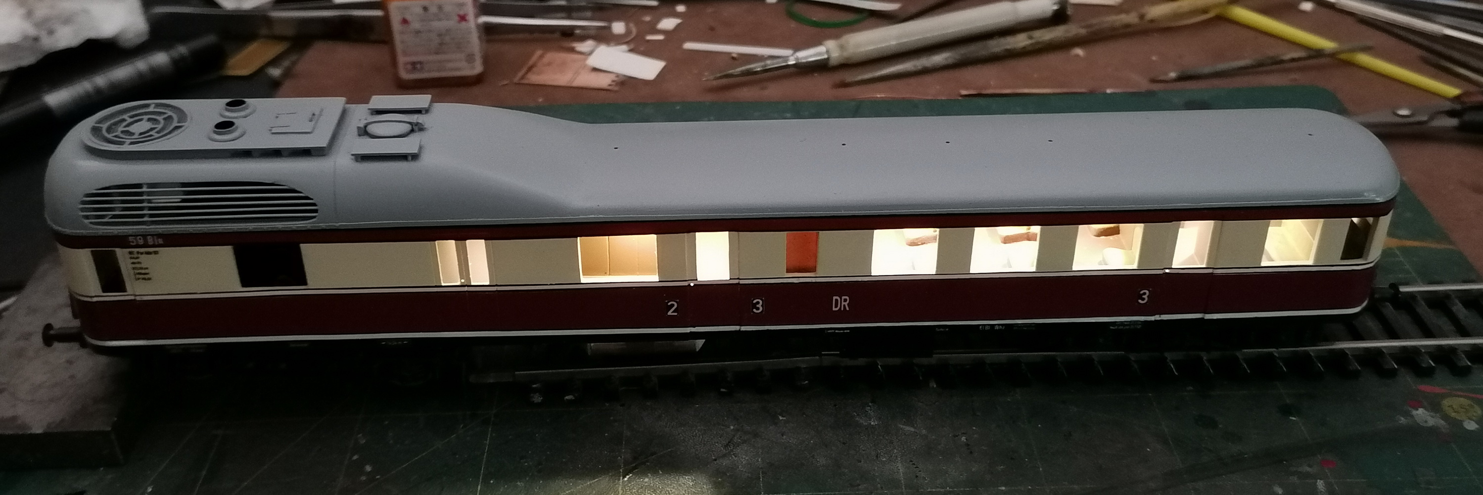

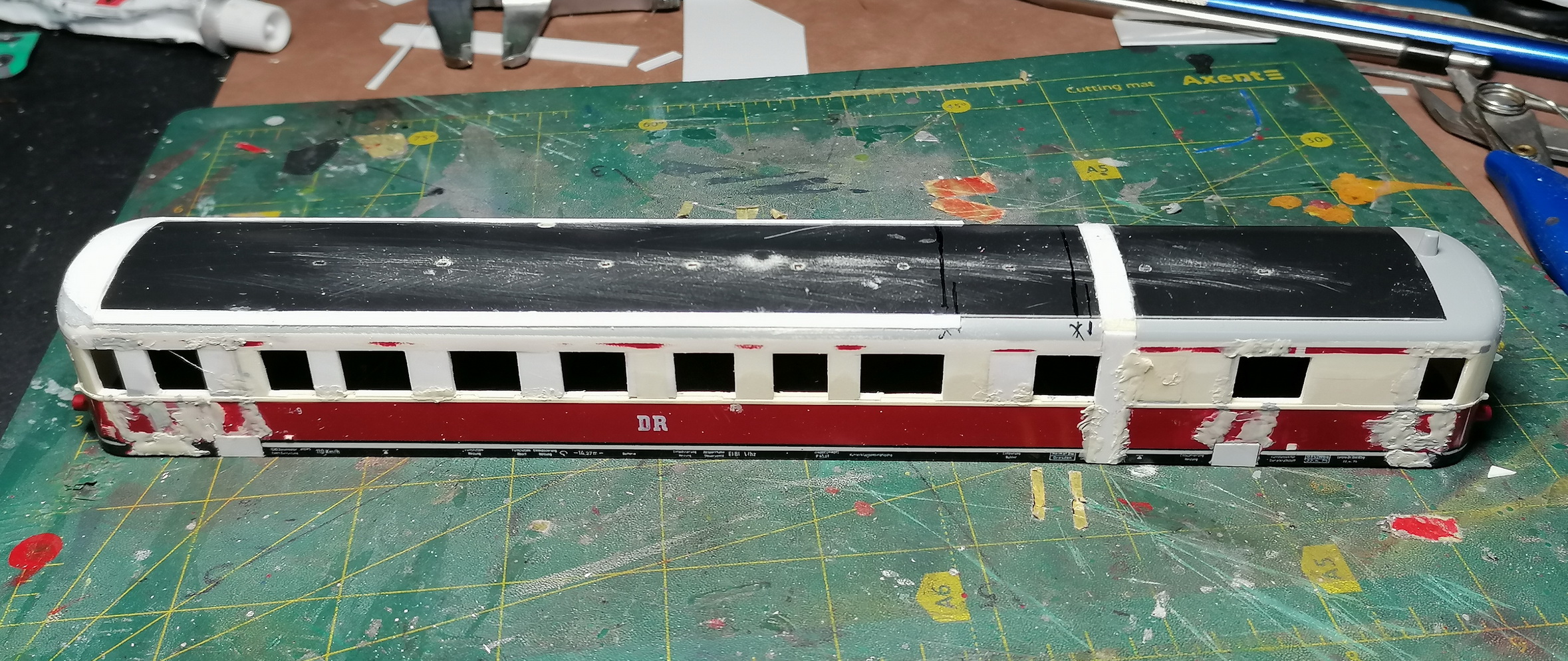

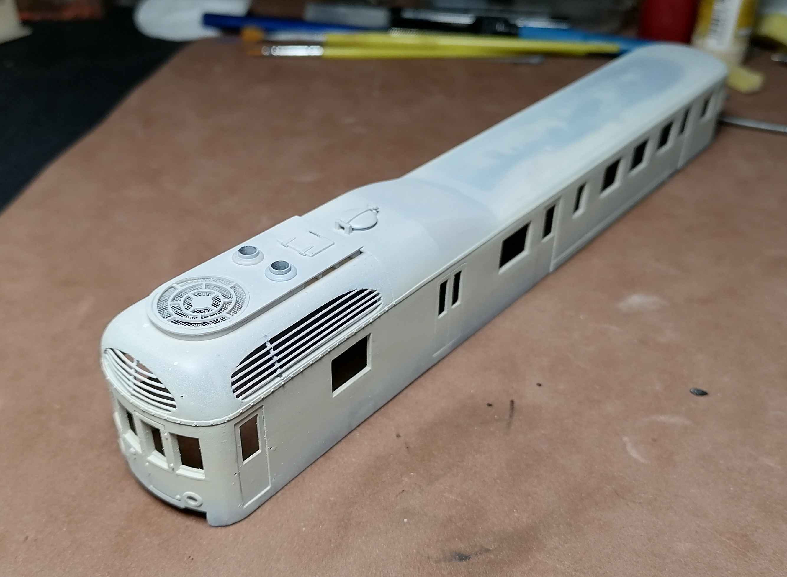

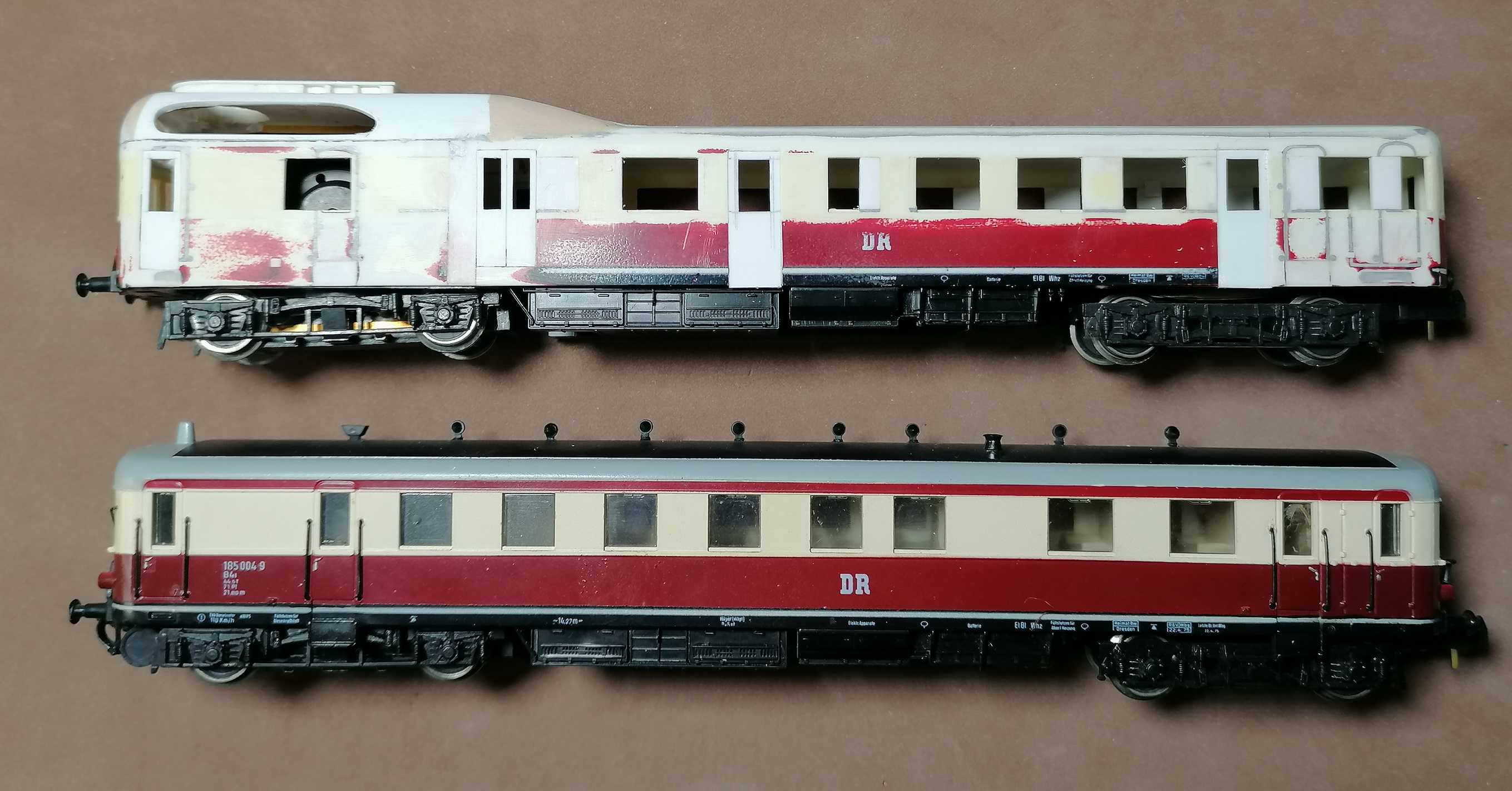

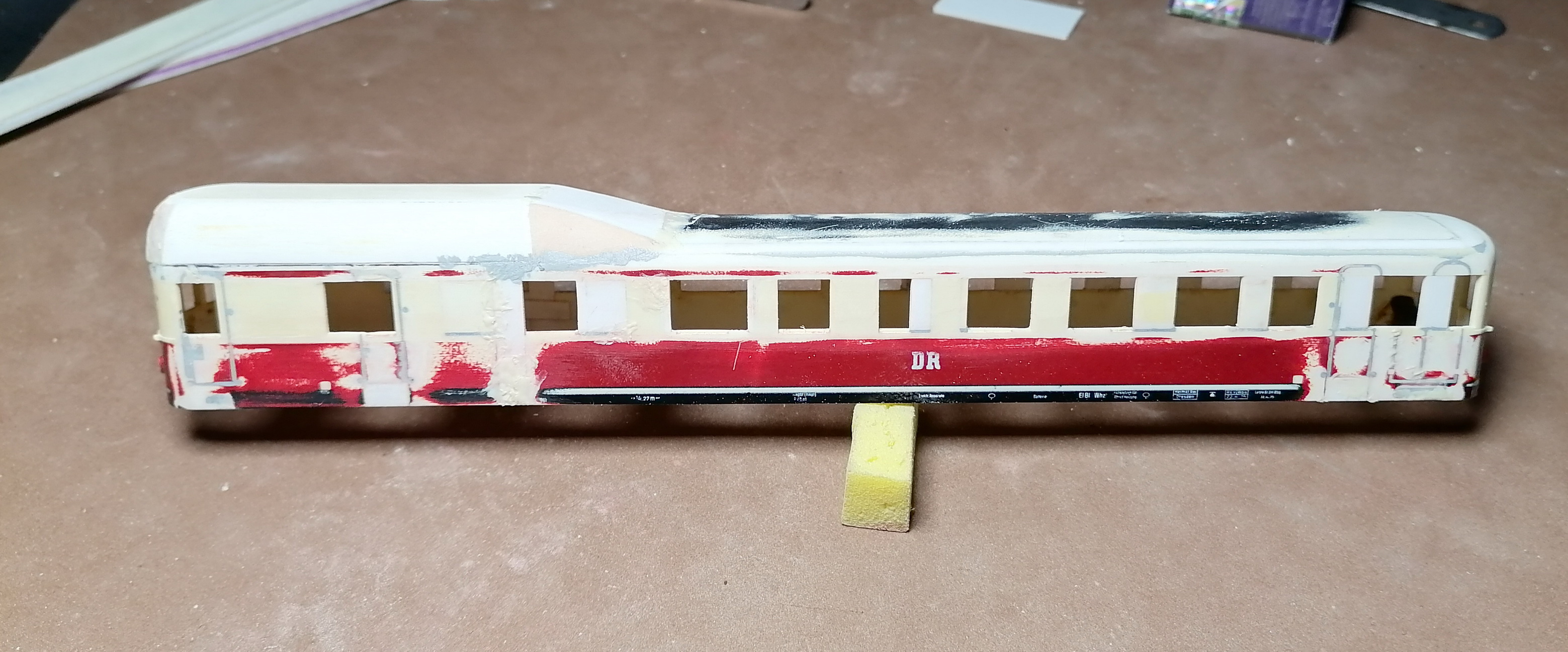

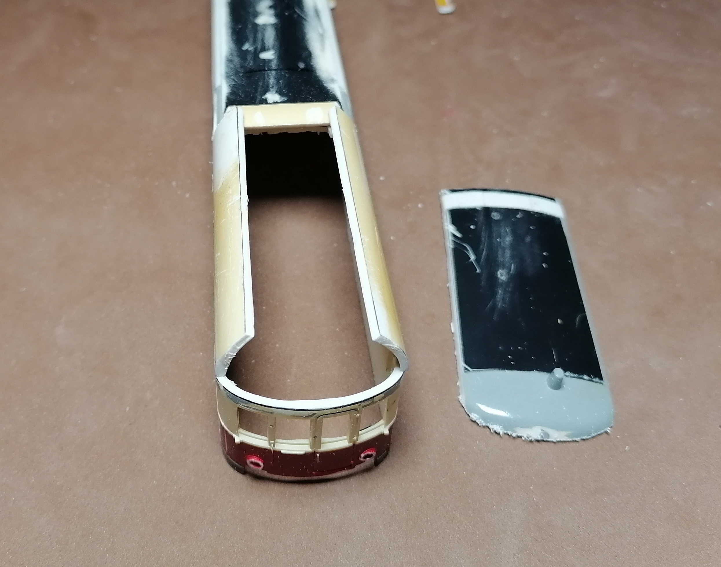

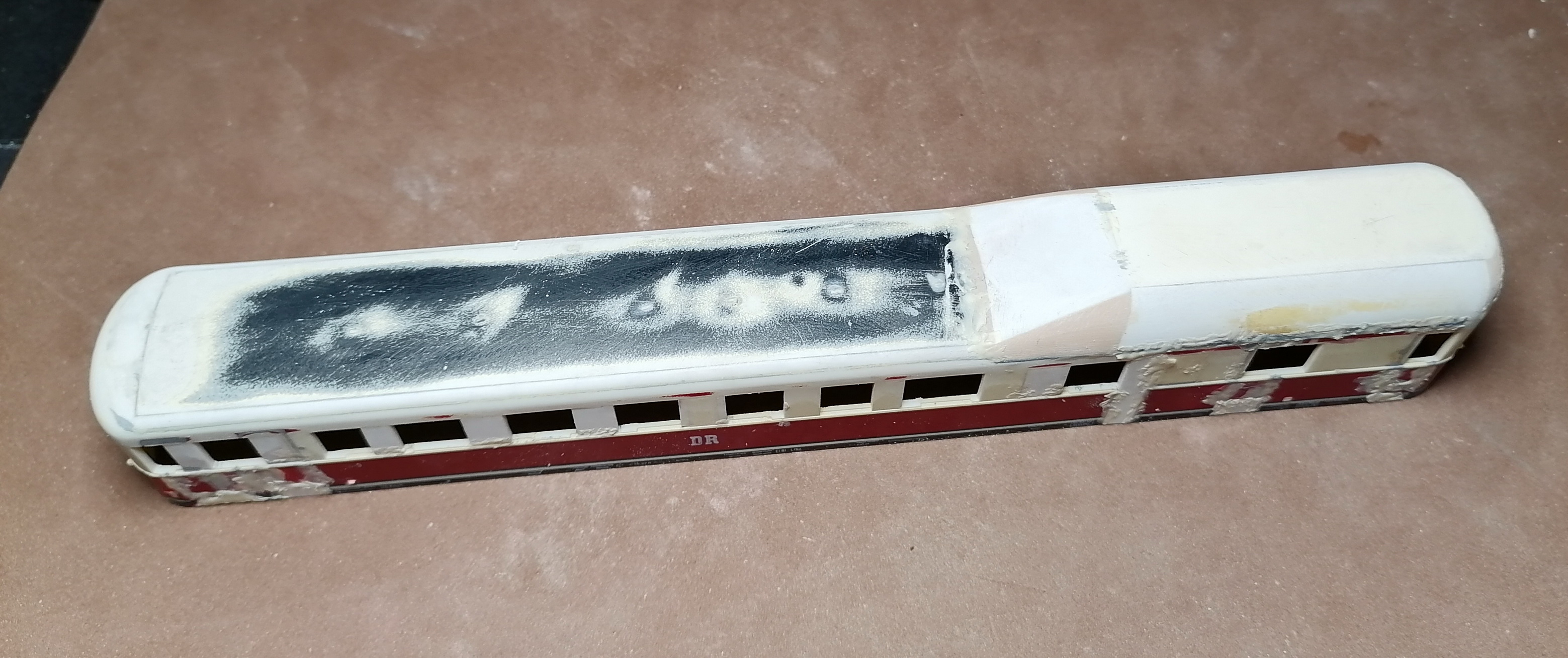

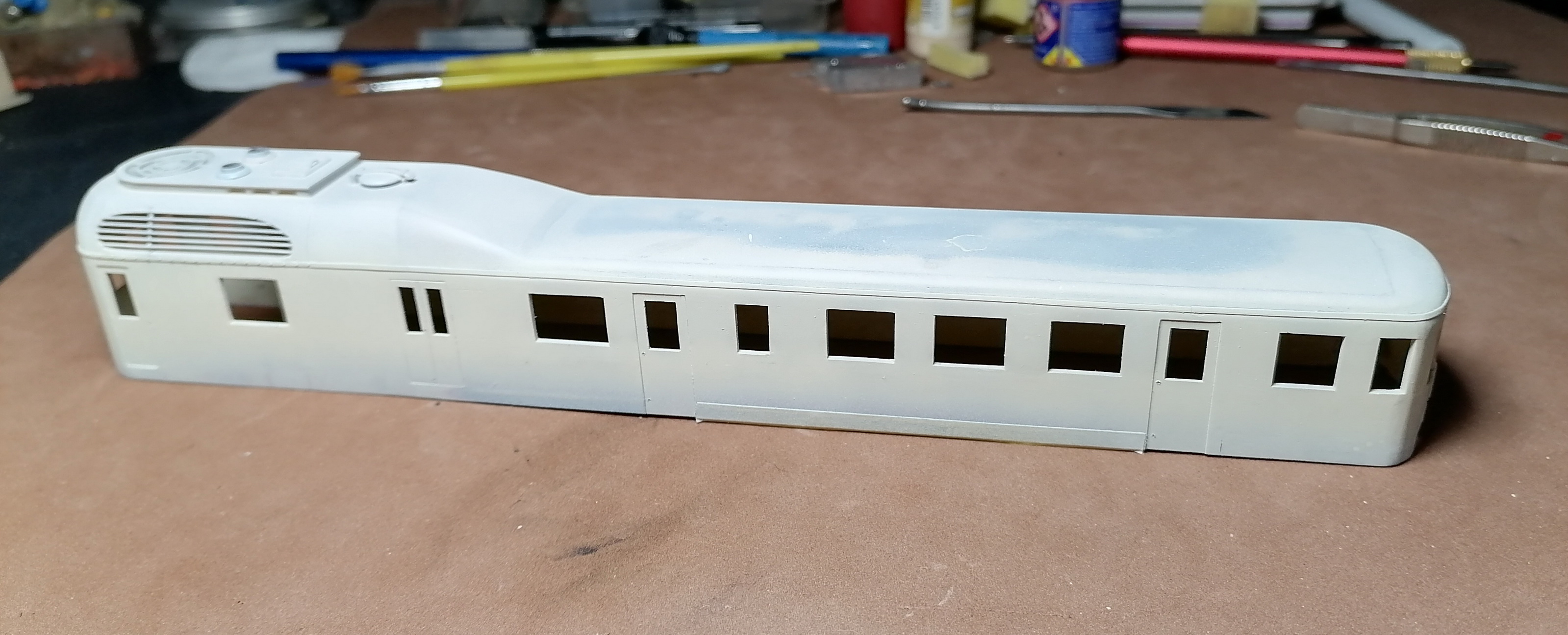

Сначала казалось, что перепил кузова особенных трудностей не составит. Ага, щаззззз.
Удлинить кузов на 5мм. Зашкурить молдинги на кузове. Где зашпаклевать, где заклеить, где прорезать новые окна и двери. Заклеить ступеньку по контуру крыши. В общем, всего хватило. Из подходящих обрезков полистирола и двухкомпонентной шпаклевки начал делать "горб" на крыше. Было и стало.
- Njkz72
- Повідомлень: 525
- Имя: Анатолий
- Звідки: Николаев
- Has thanked: 333 times
- Been thanked: 430 times

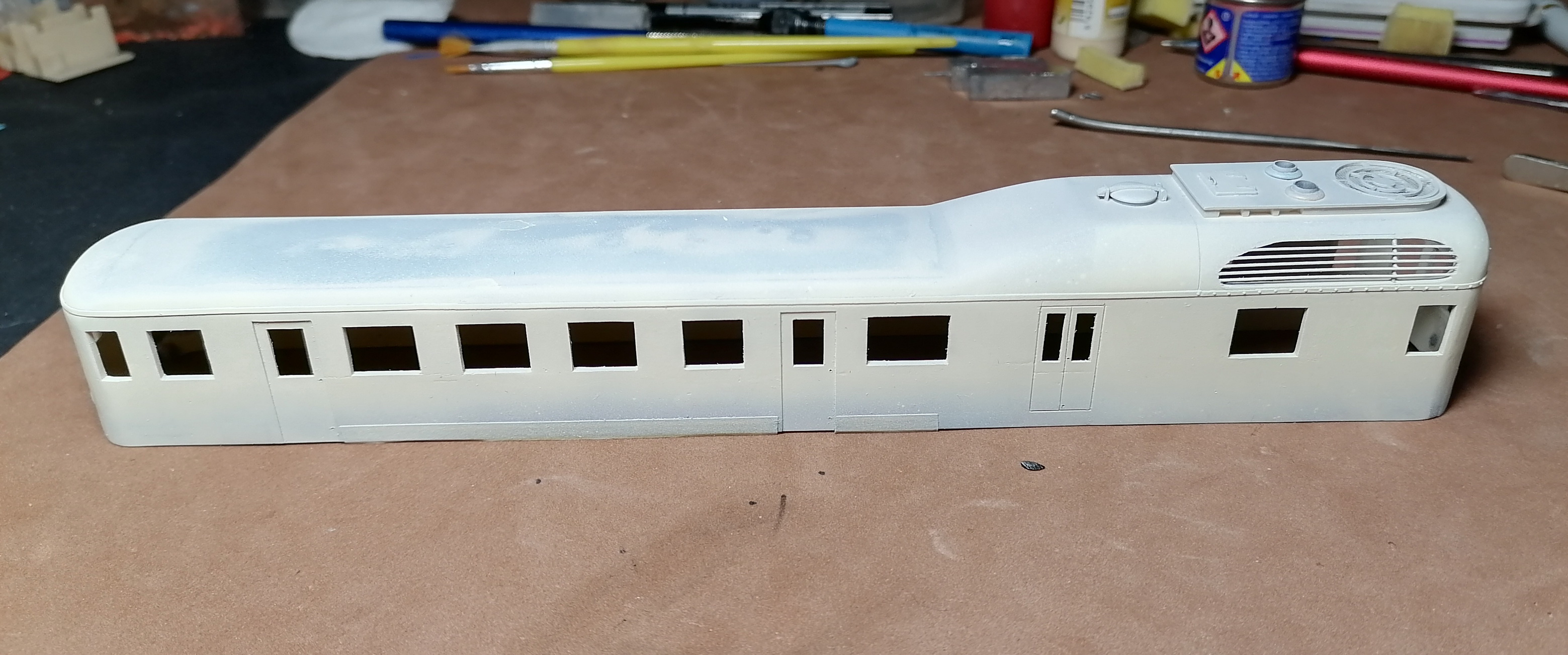

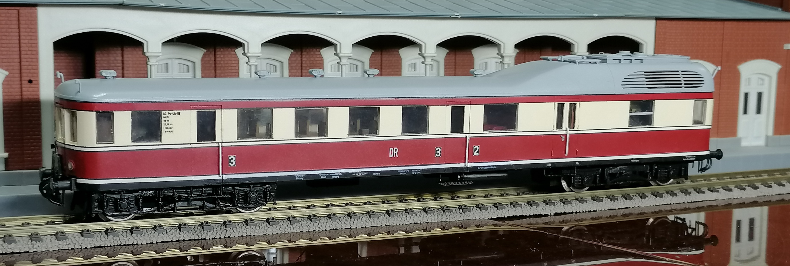

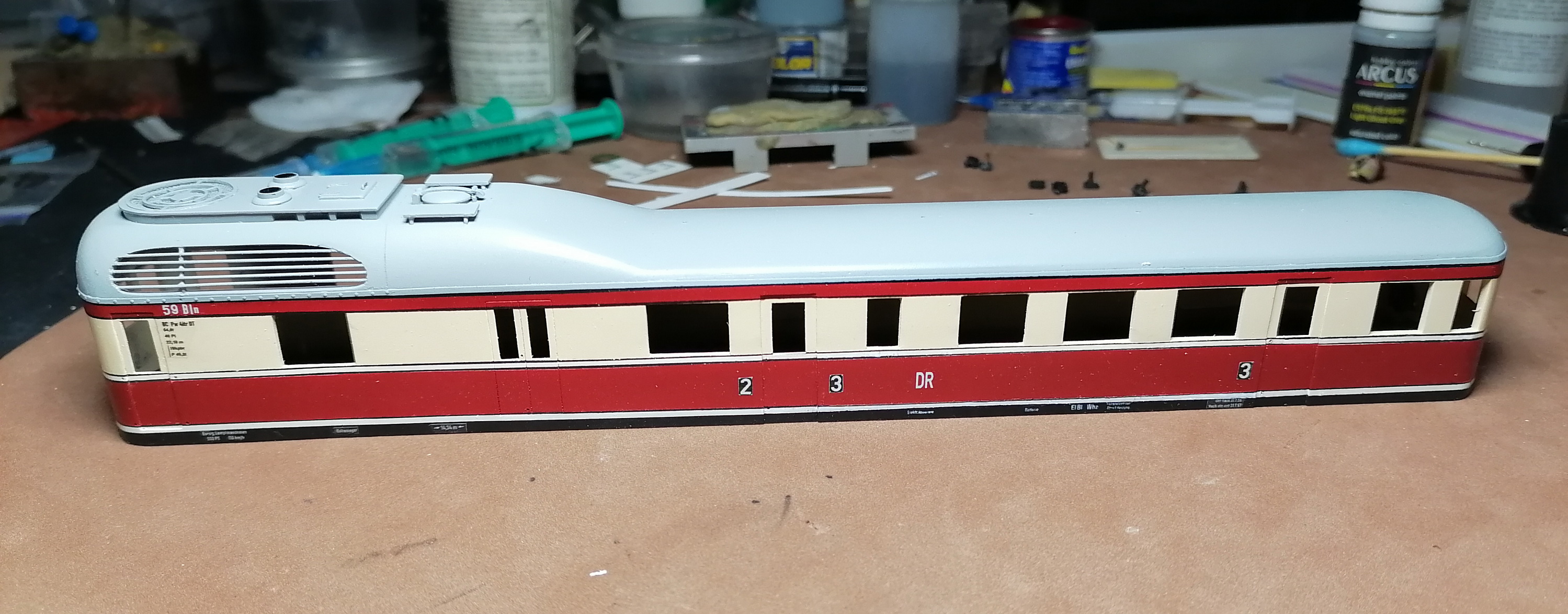

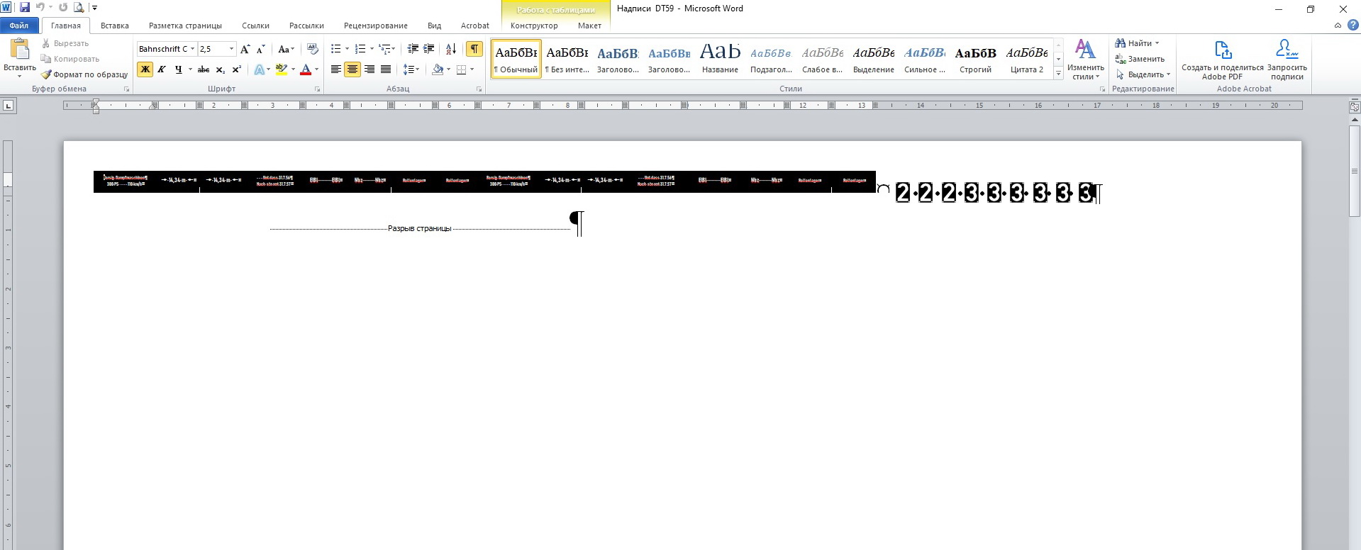

Re: Мои самоделки

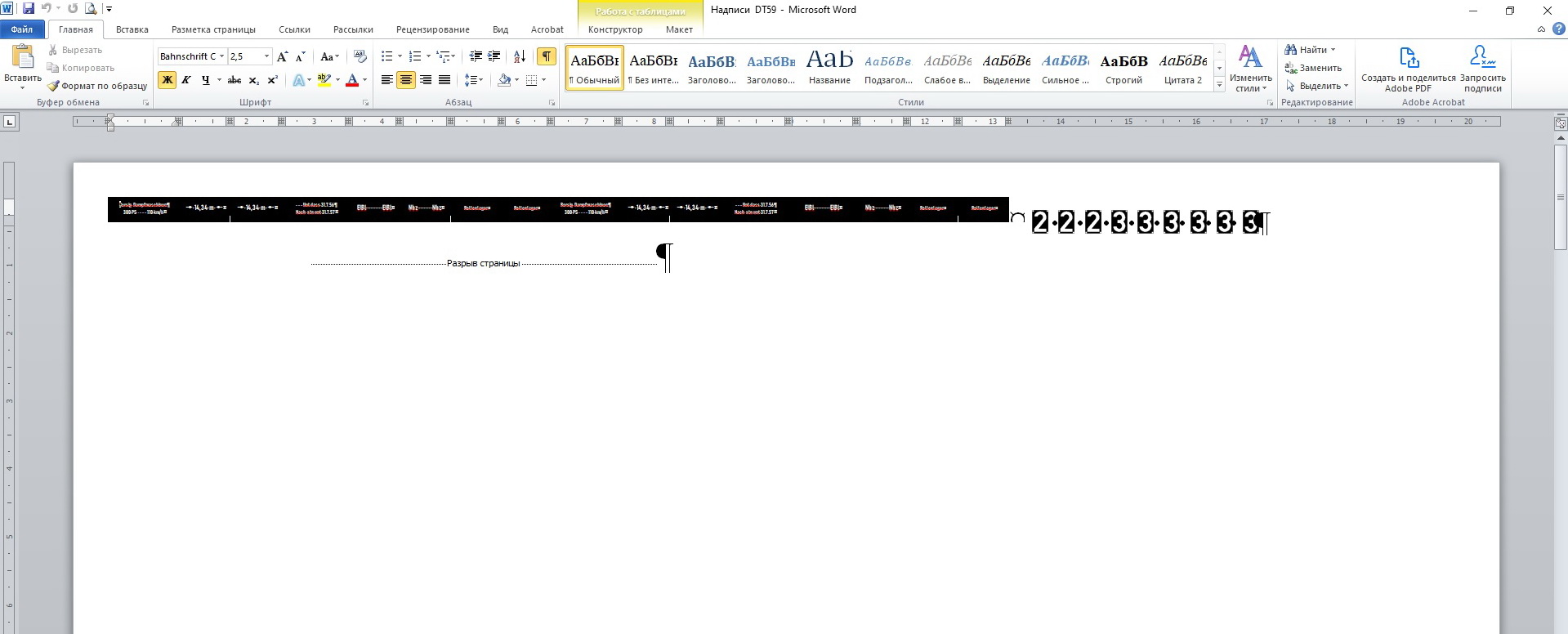

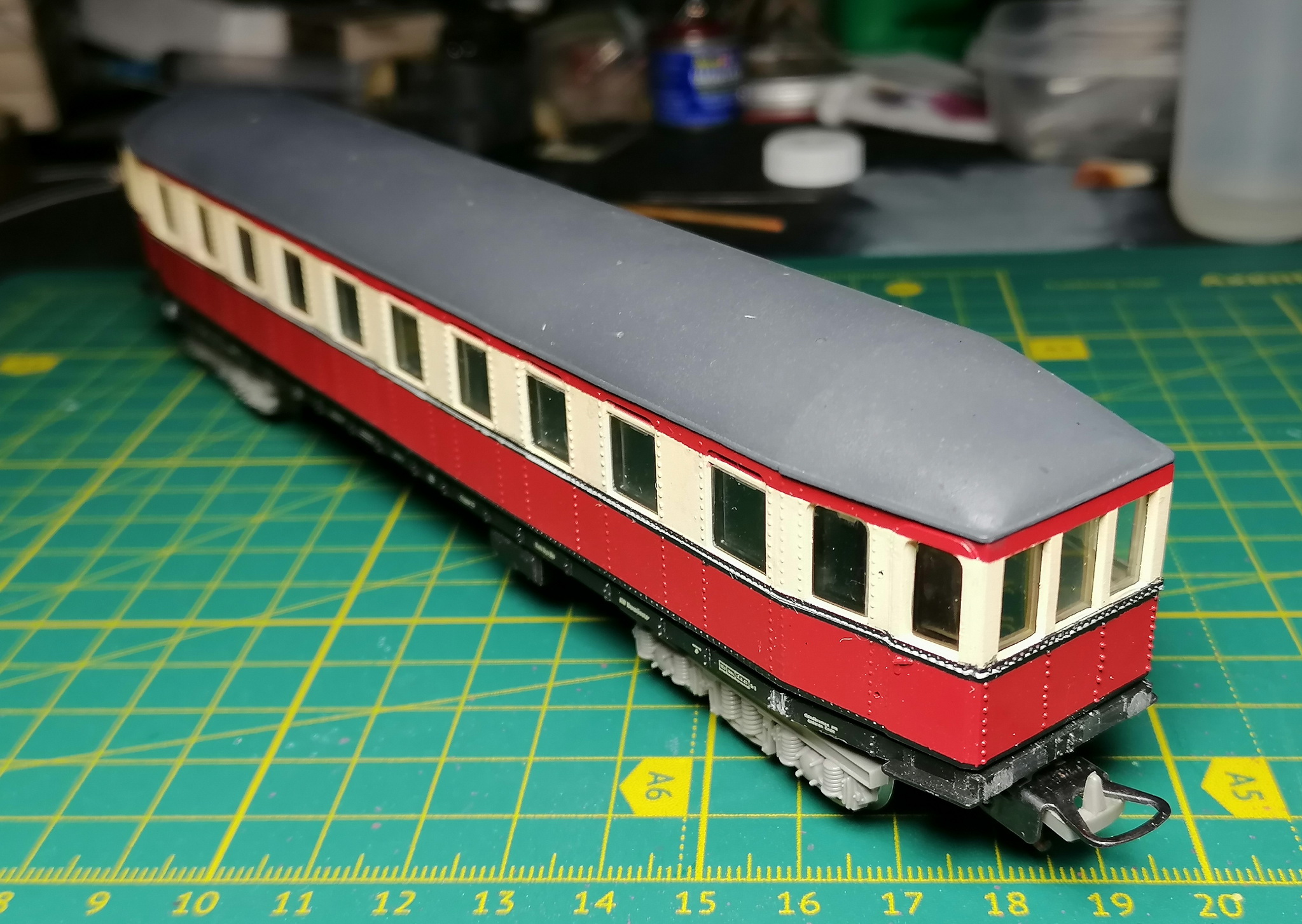

Собрал окончательно корпус - вклеил решетку на крыше и зачистил начисто боковые решетки.

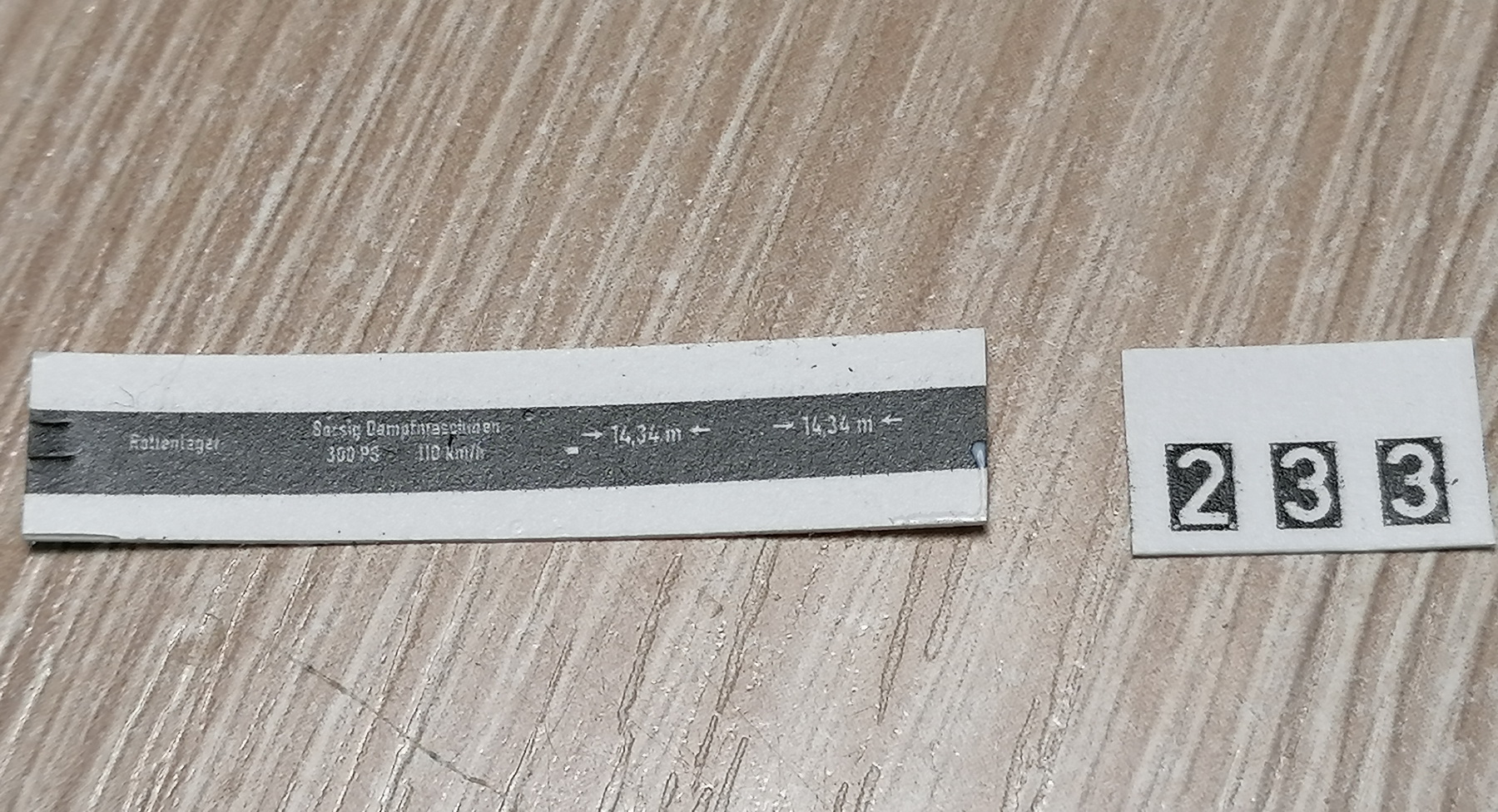

Часть белых надписей по низу корпуса закрыл масками. И грунтовка. Теперь покраска с кучей масок и обдекаливание. Заняло дней 7 или 8. Напечатать декали белым цветом не нашёл где. Это если несколько надписей. А 12 листов формата А4 (минимальная партия) за надцать тысяч мне не надо. Выкрутился следующим образом. Купил лист декальной бумаги с белой подложкой. И напечатал нужный текст, но с инверсией. Просто в Ворде на черном фоне белый шрифт.

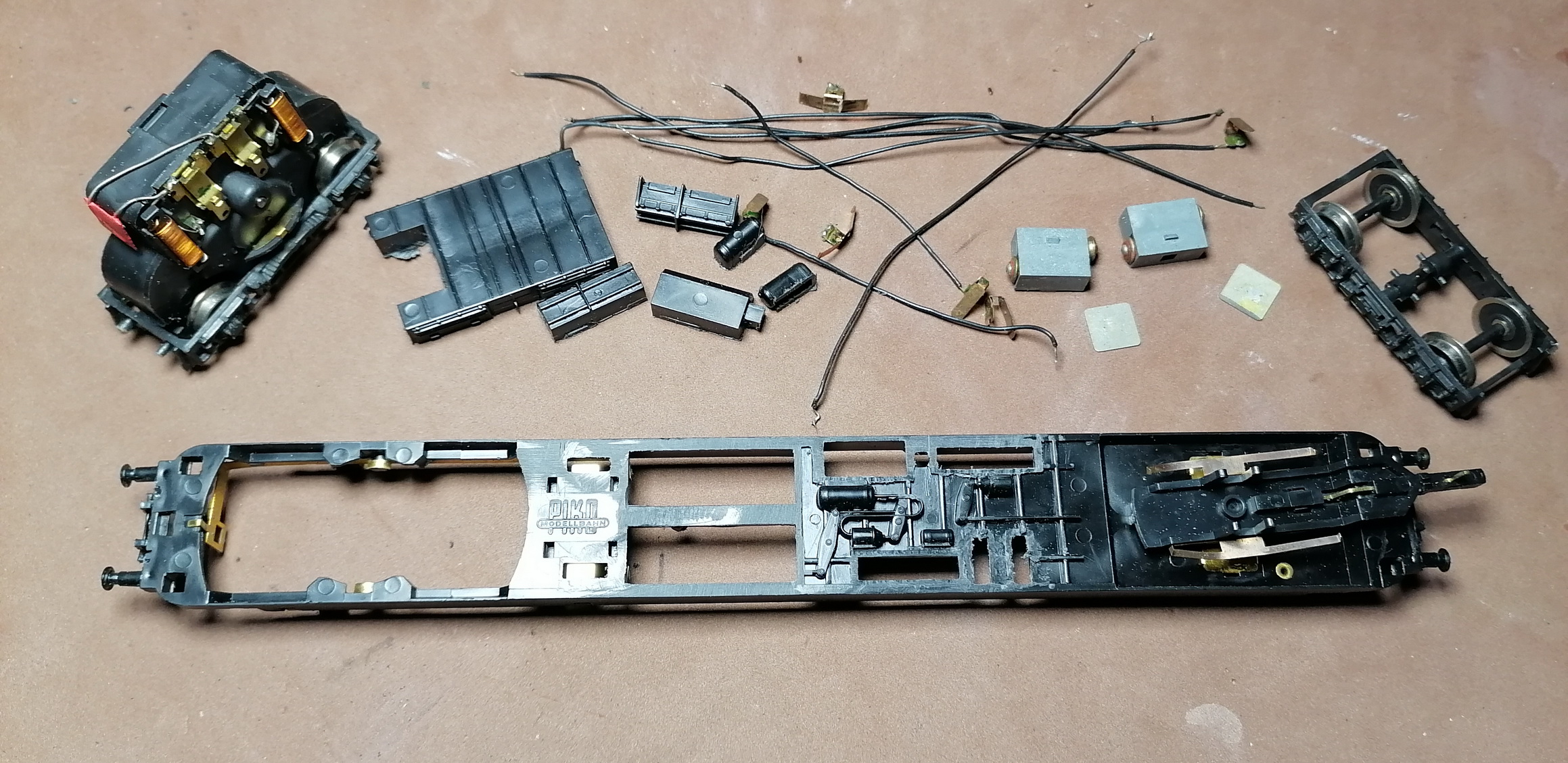

Re: Мои самоделки
Кузов пока в сторону, остекление позже.

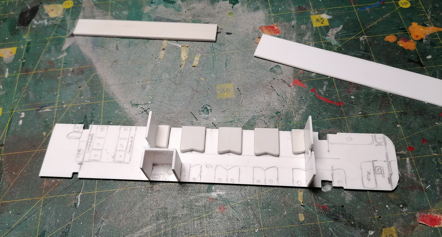

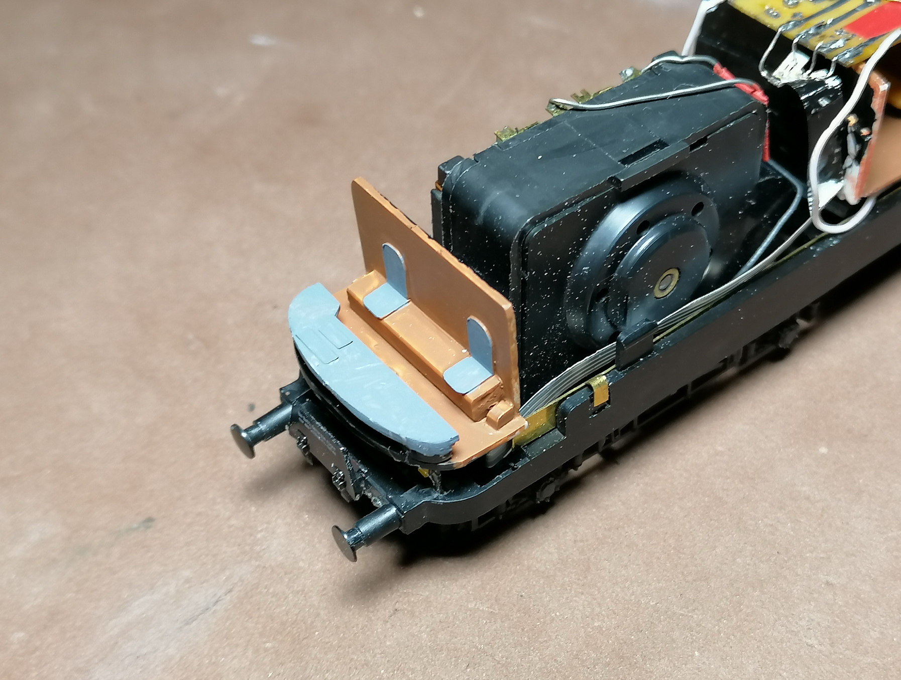

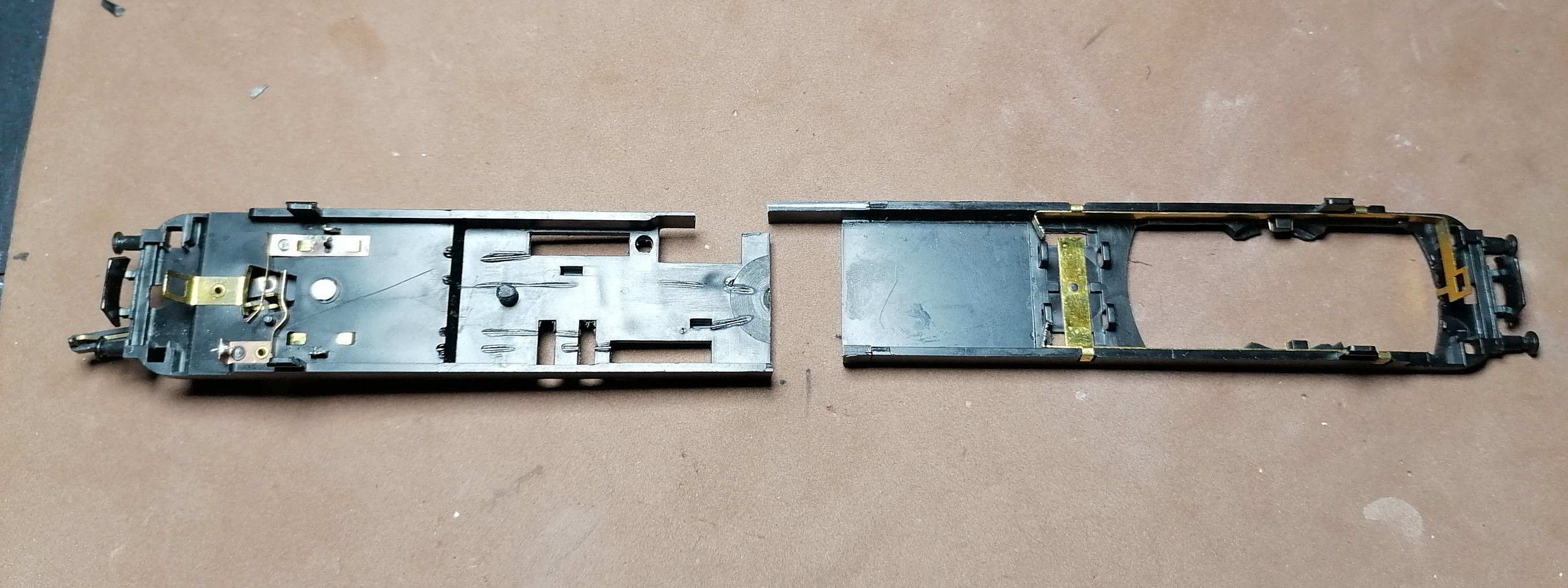

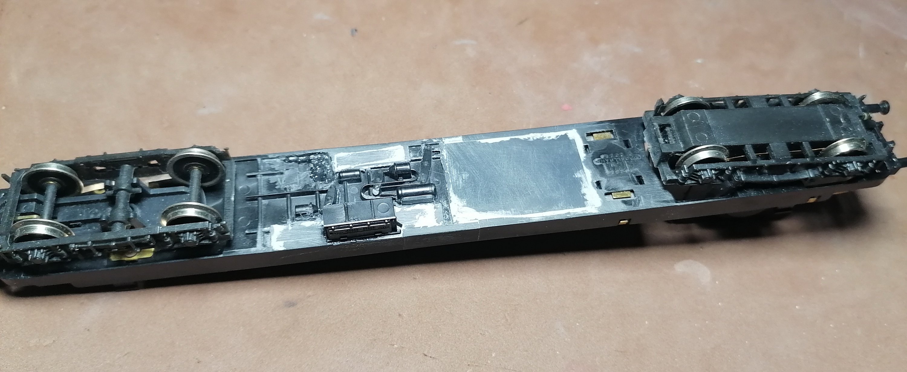

Далее потрошение ходовки. Её тоже надо удлинить на 5мм, убрать лишнее подвагонное хозяйство и добавить туда недостающее. Что там было снизу - ?. Буду делать только то, что видно на фото модели. Снизу должны идти паровые трубы от котла в передней части вагона к задней тележке, где находится паровая машина. Но как они идут - неизвестно. Поэтому с ними заморачиваться не буду. И новый салон.

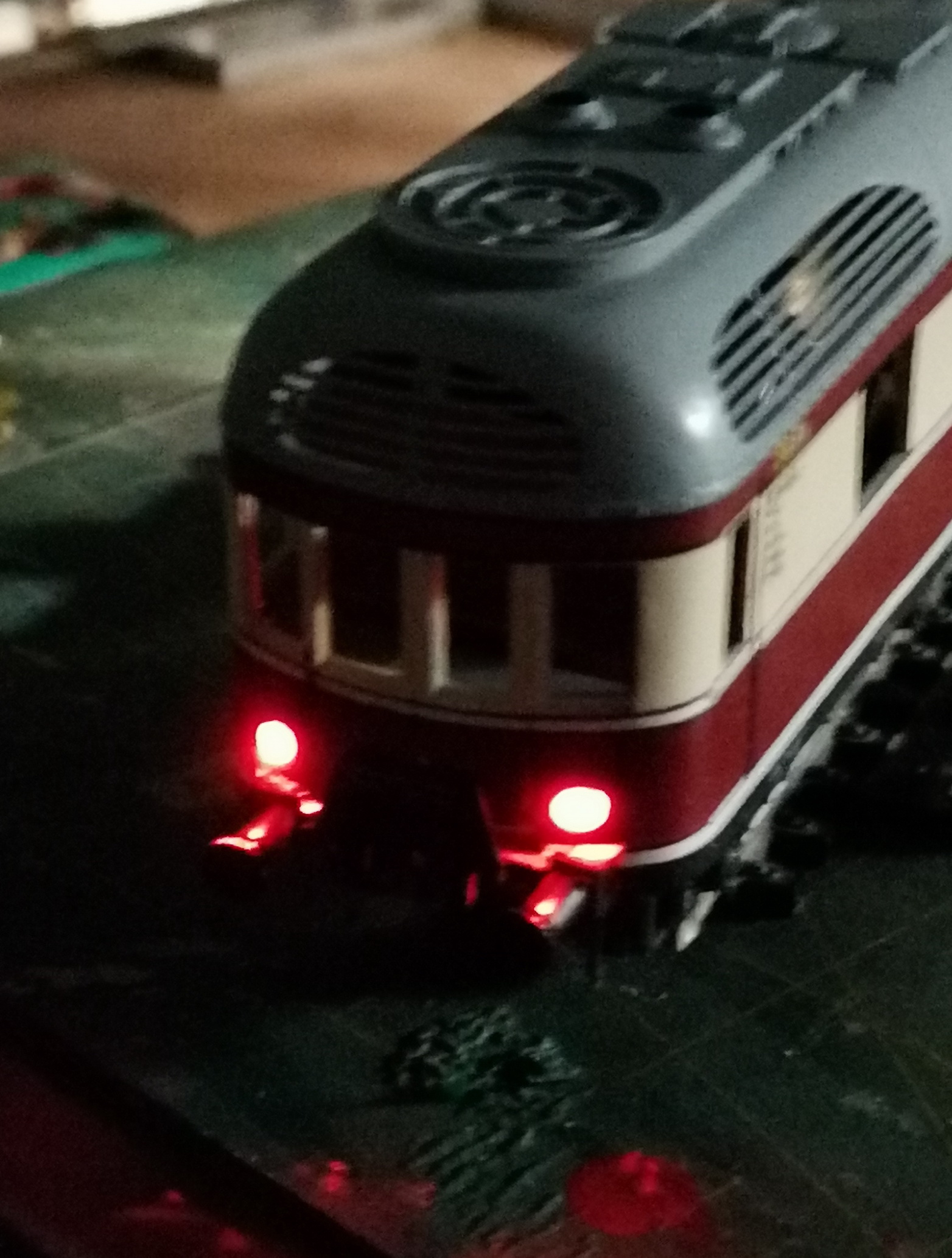

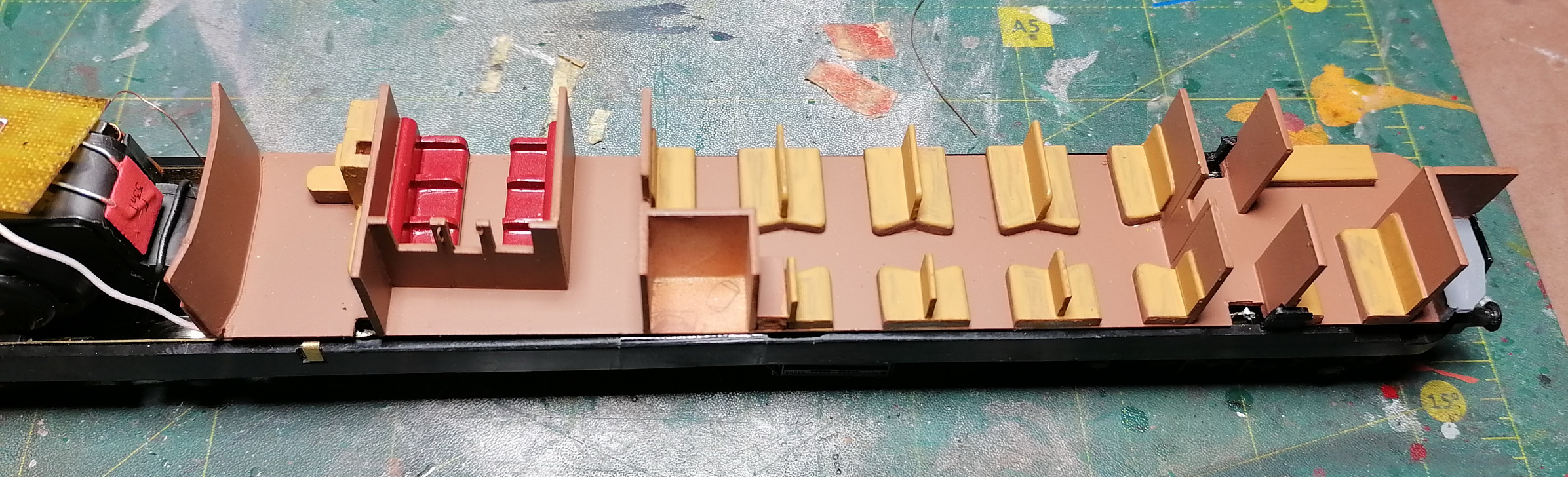

Re: Мои самоделки

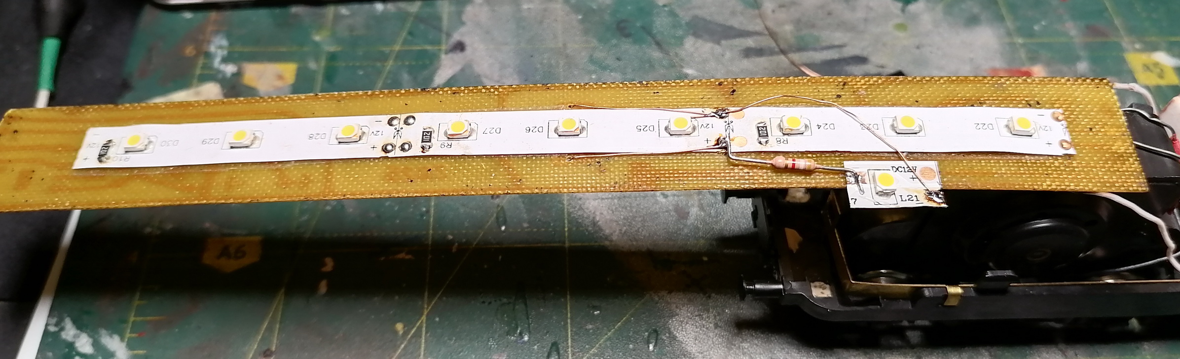

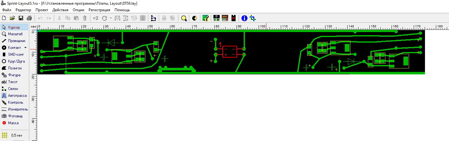

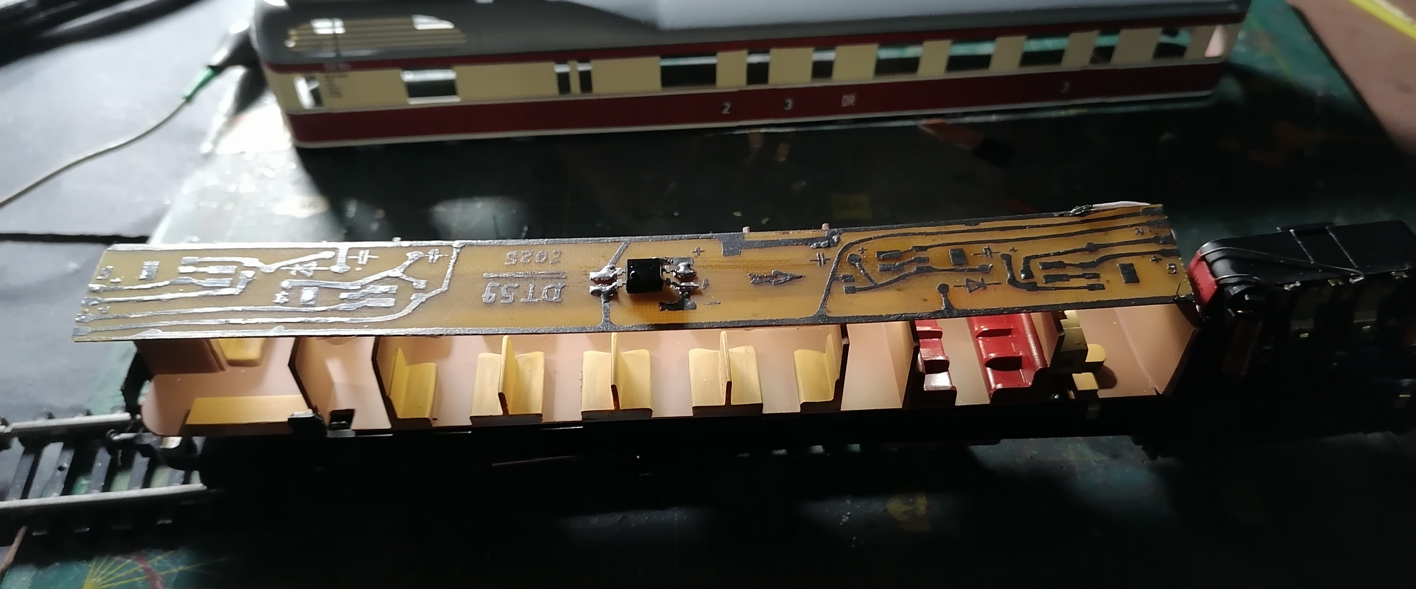

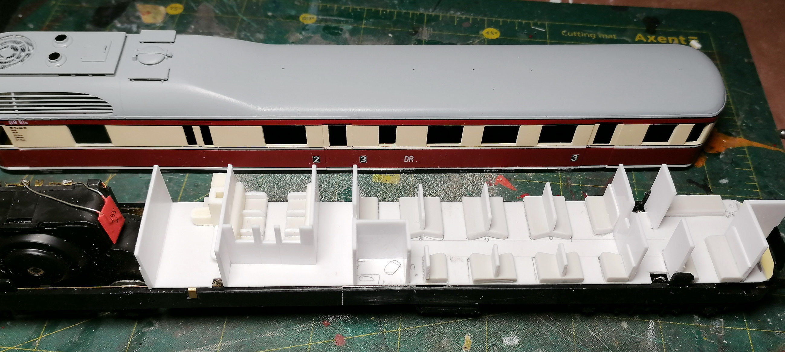

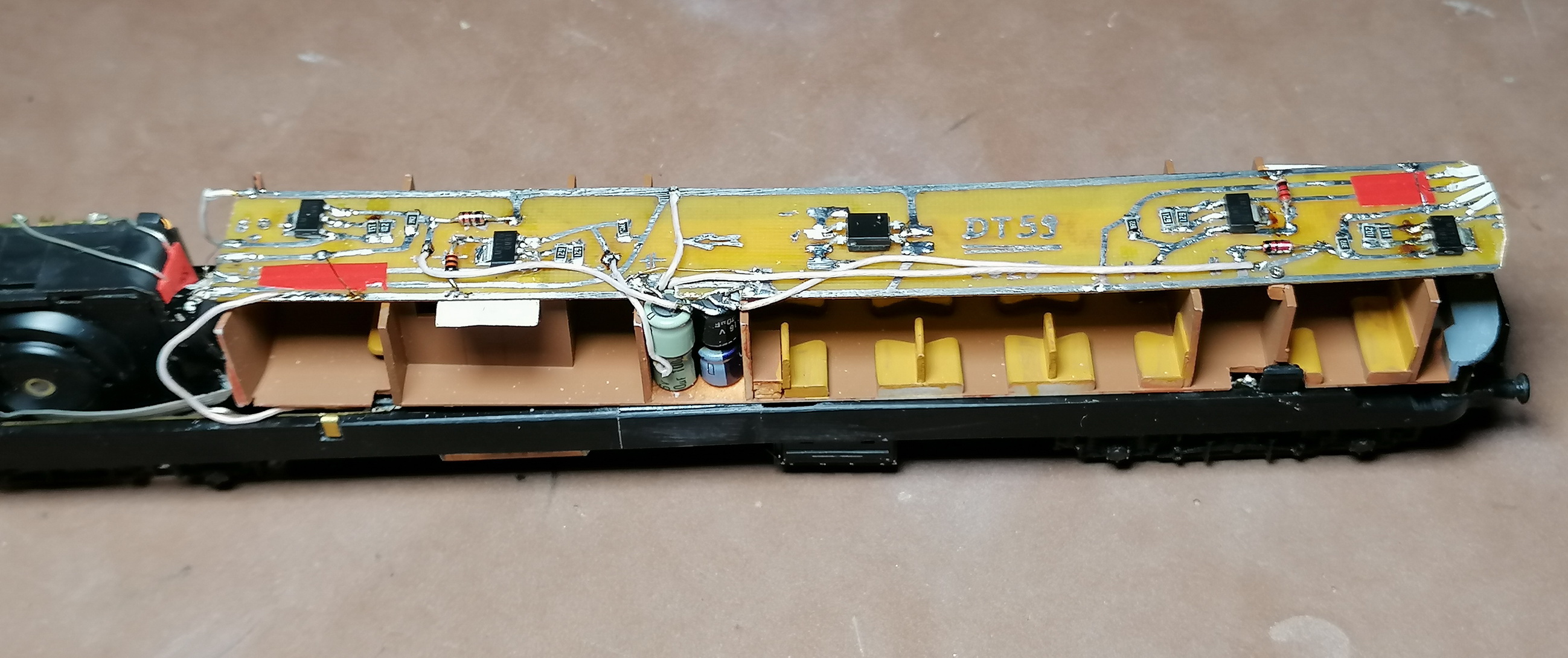

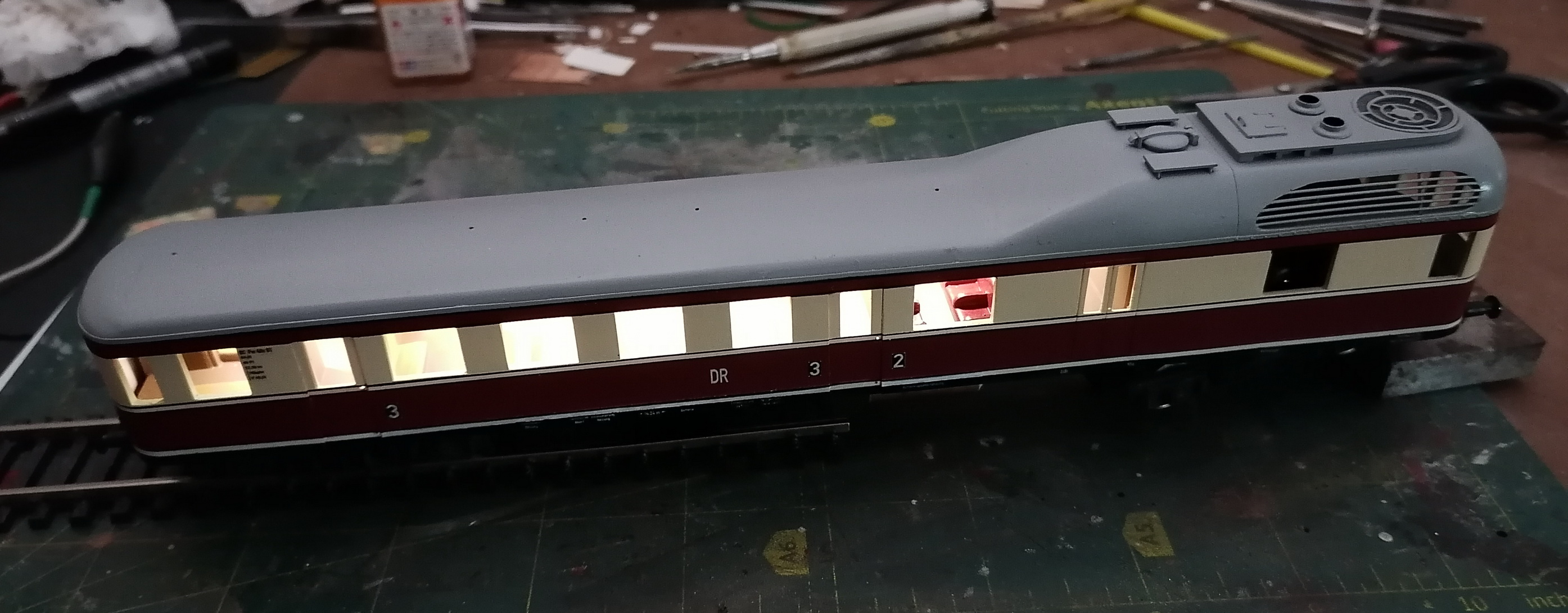

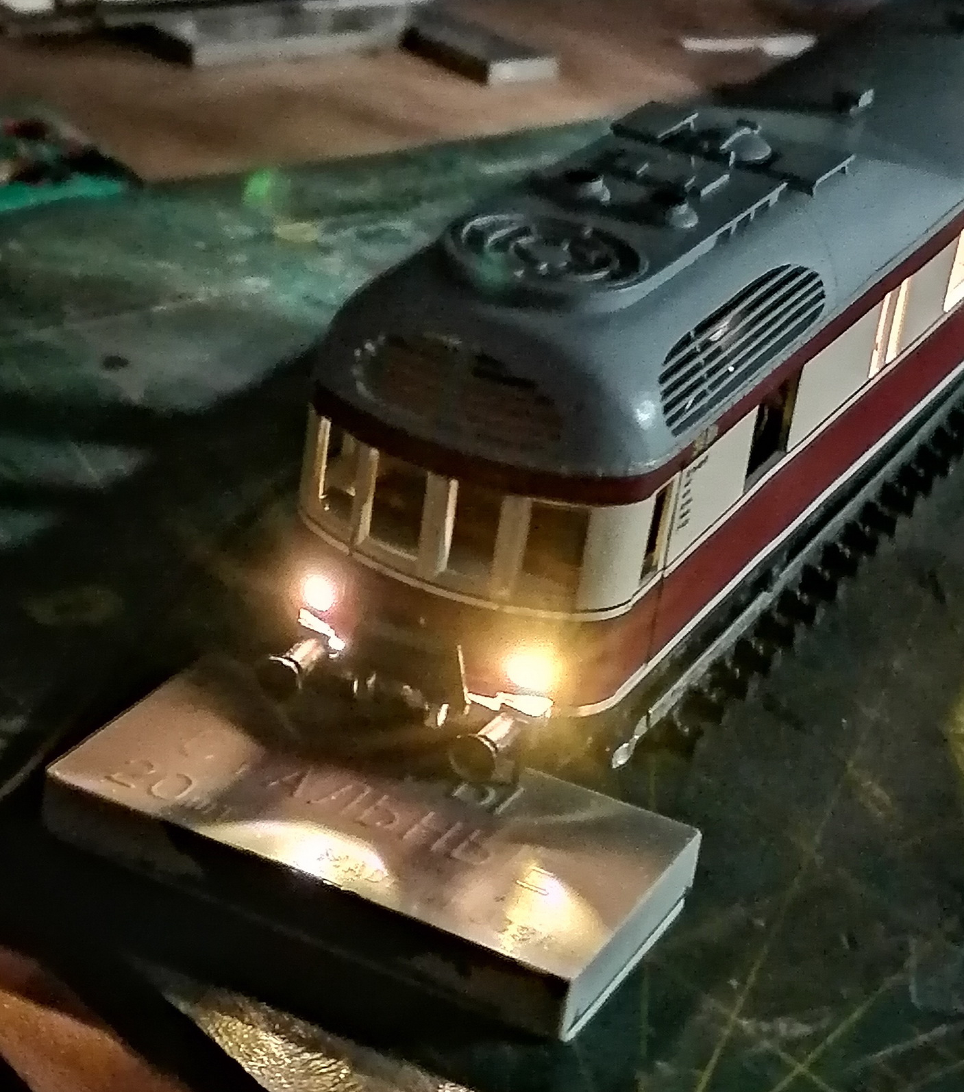

Доделал салон.
Под освещение салона и фары нарисовал плату и припаял светодиодную ленту. Резисторы на ленте 150 Ом заменил на 1 кОм для приглушения яркости.
Детали источников тока для белых и красных светодиодов ("вперед"-"назад") заказал SMD-шные. Приедут - распаяю. Пока буду мудрить с платами под сами светодиоды.
Хорошо что в своё время SMD светодиодов накупил. Сейчас мало что есть в продаже.
- Njkz72
- Повідомлень: 525
- Имя: Анатолий
- Звідки: Николаев

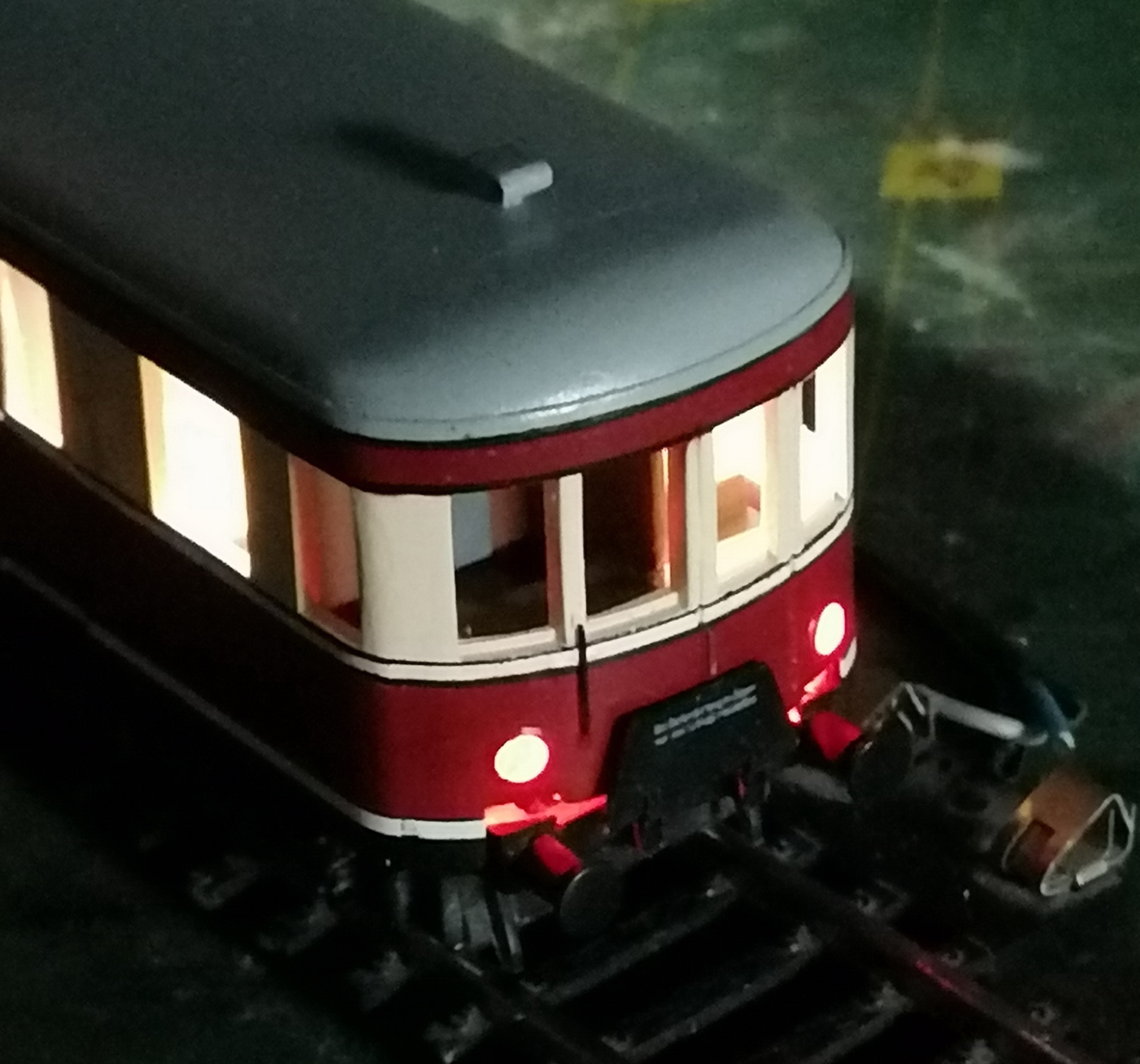

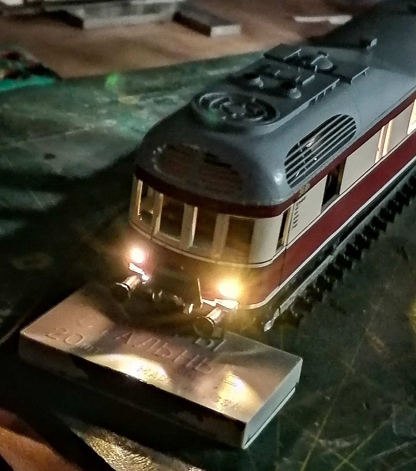

Re: Мои самоделки

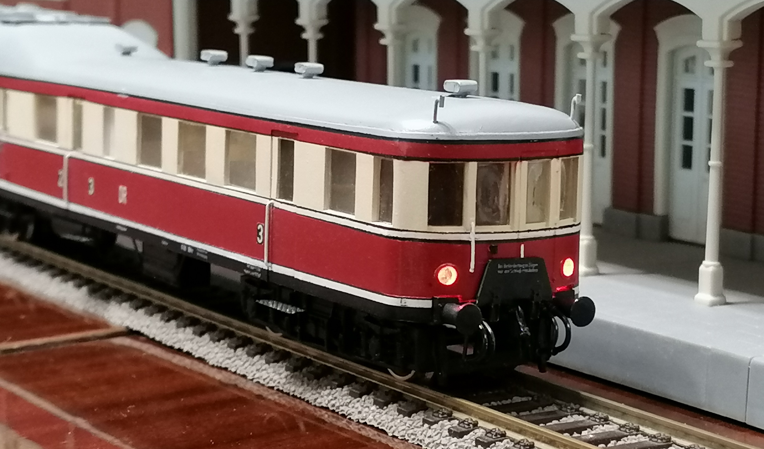

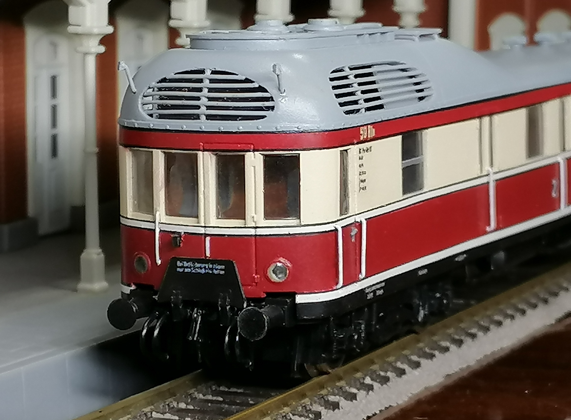

Потихоньку продолжаю. Закончил всё с освещением и фонарями.
Сделал переднюю кабину. Не знаю, что там должно быть внутри, поэтому все схематично.
Начал стеклить окна. Фронтальные использовал родные, обрезав по месту. А боковые новые.
К сожалению, на макете покатать нет возможности, прикинул на полу.

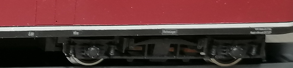

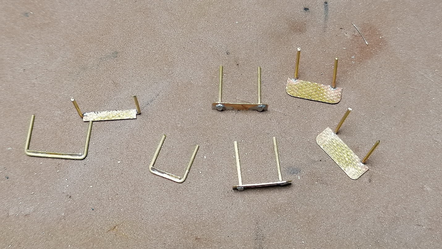

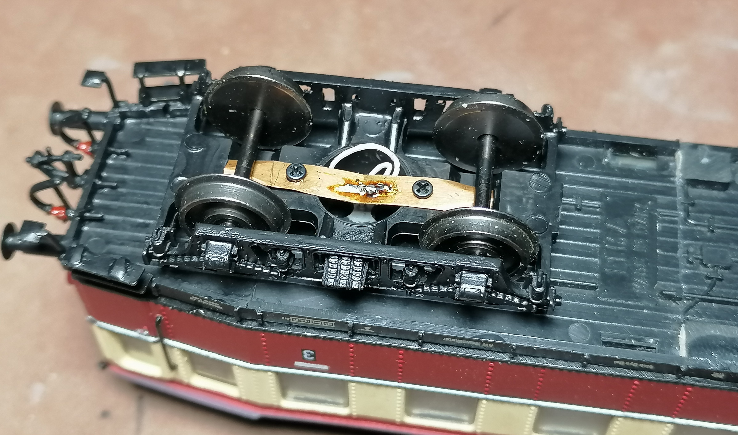

Re: Мои самоделки

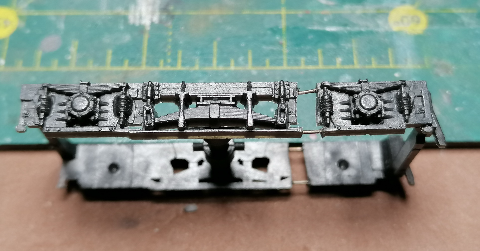

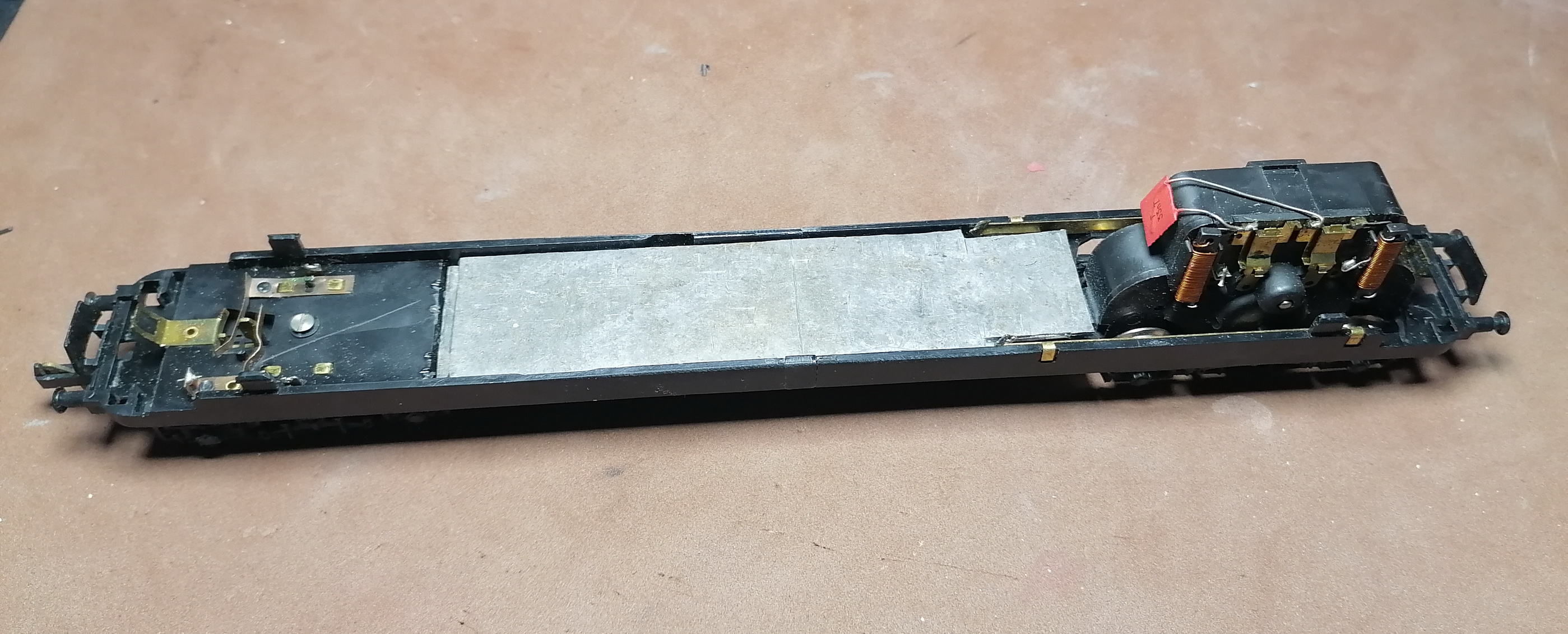

Потихоньку двигаюсь дальше.

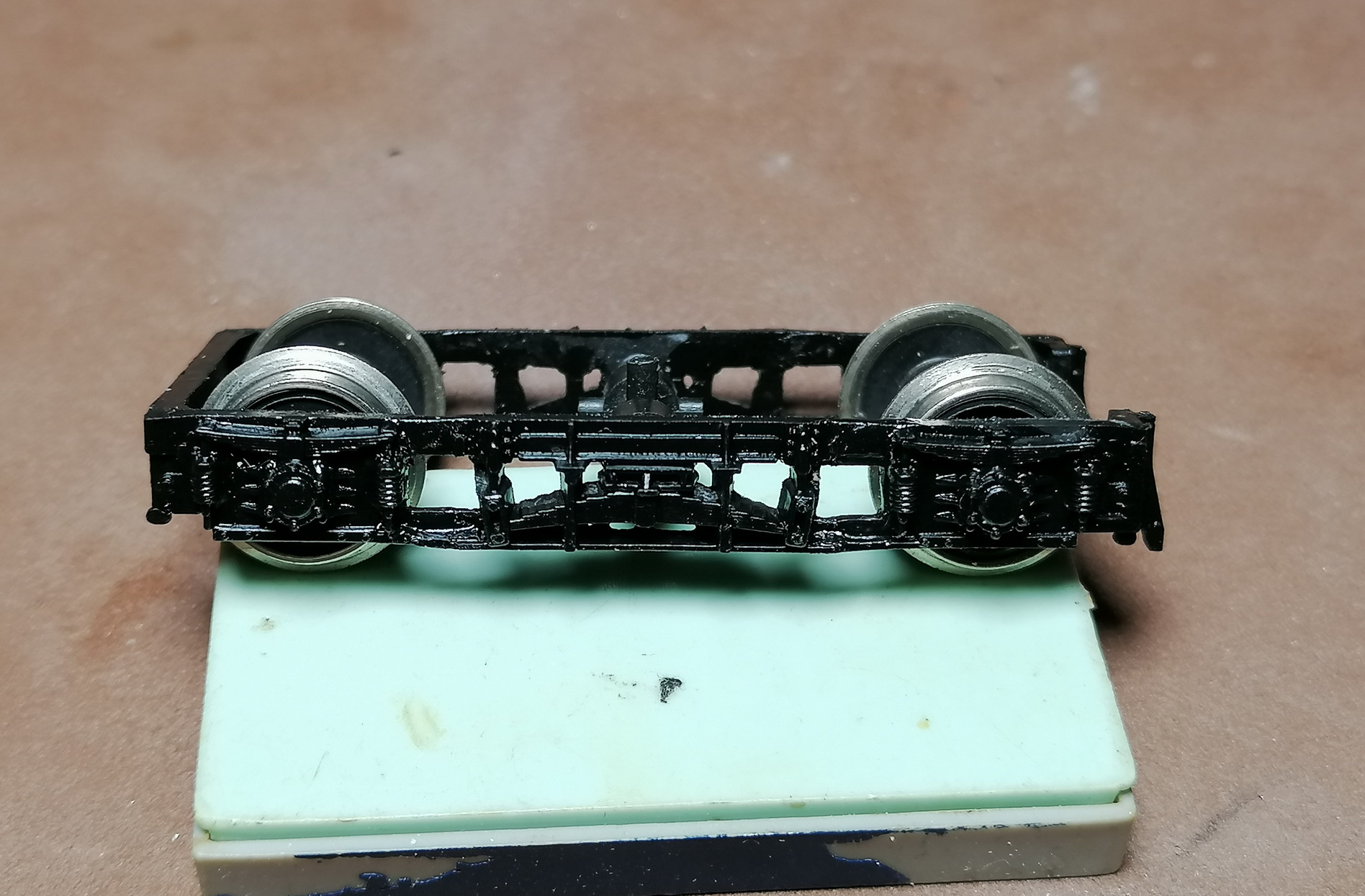

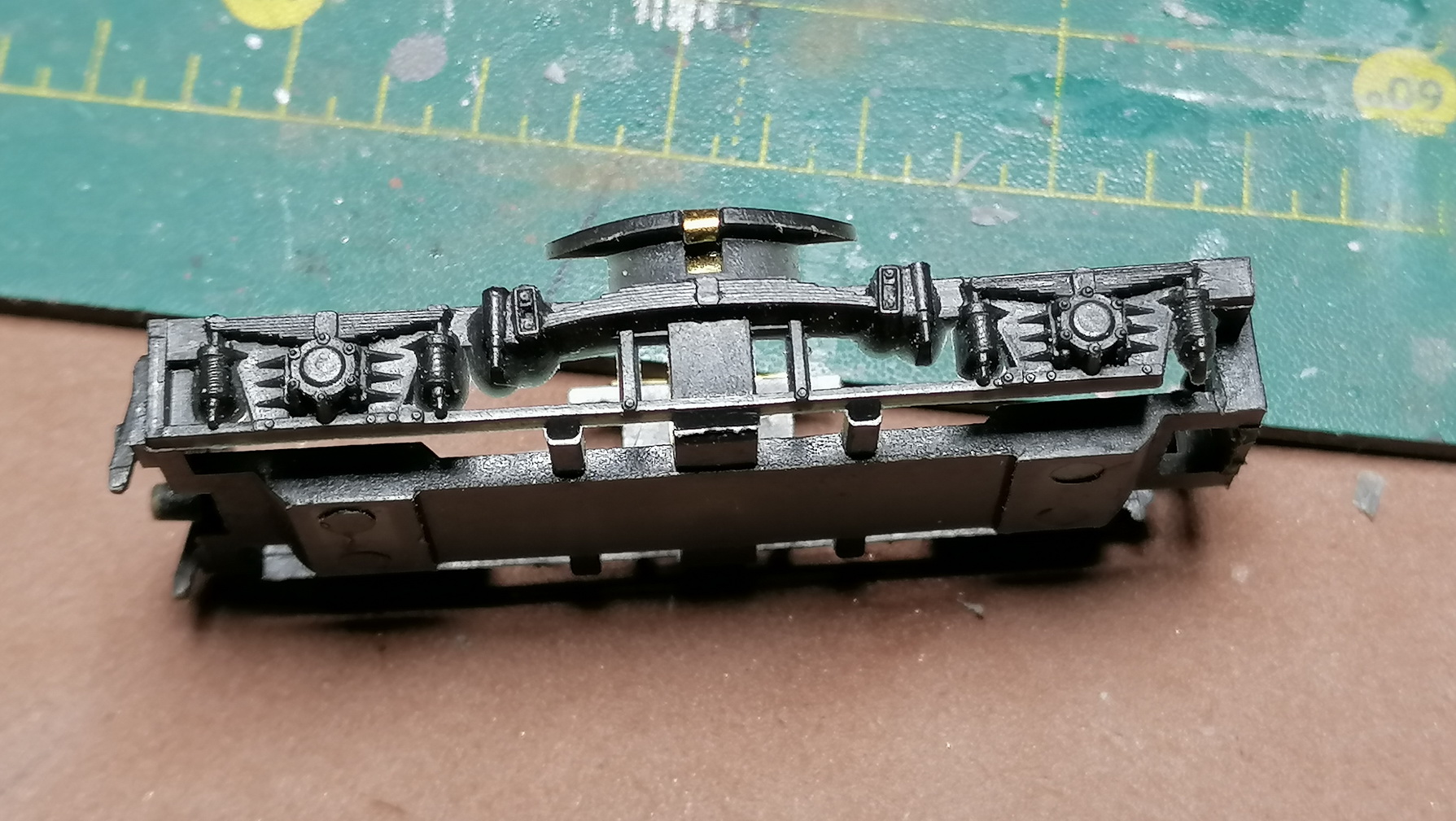

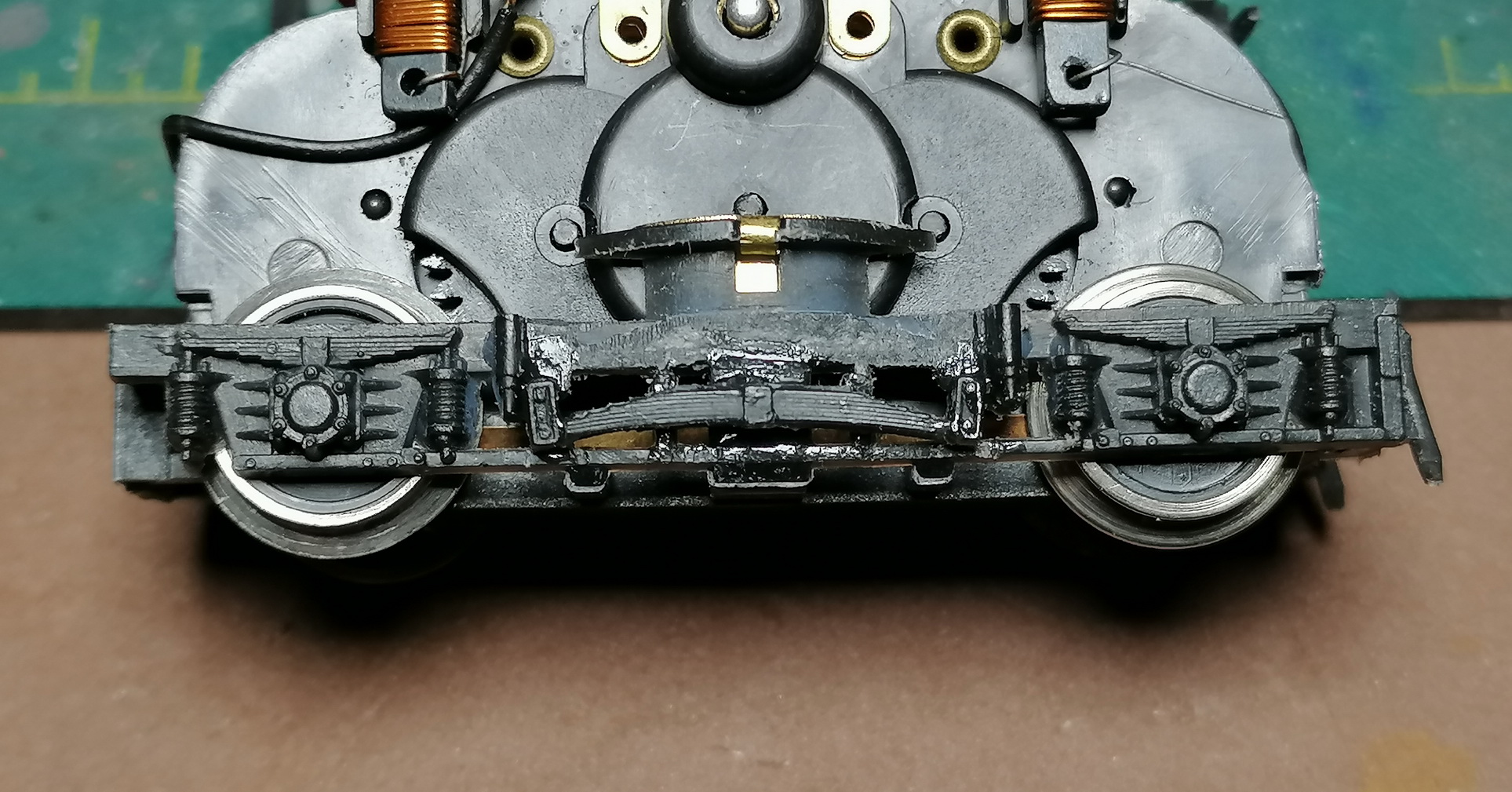

Остекление закончил. Взялся за раму. Спаял подножки и переделываю тележки. На передней (моторной) тележке увеличивать межосевое на 5мм не стал, слишком проблемно, ограничился переносом центральной рессоры на другое место. А на задней увеличиваю до 40мм, как на передней. Потом зазоры залью эпоксидкой.

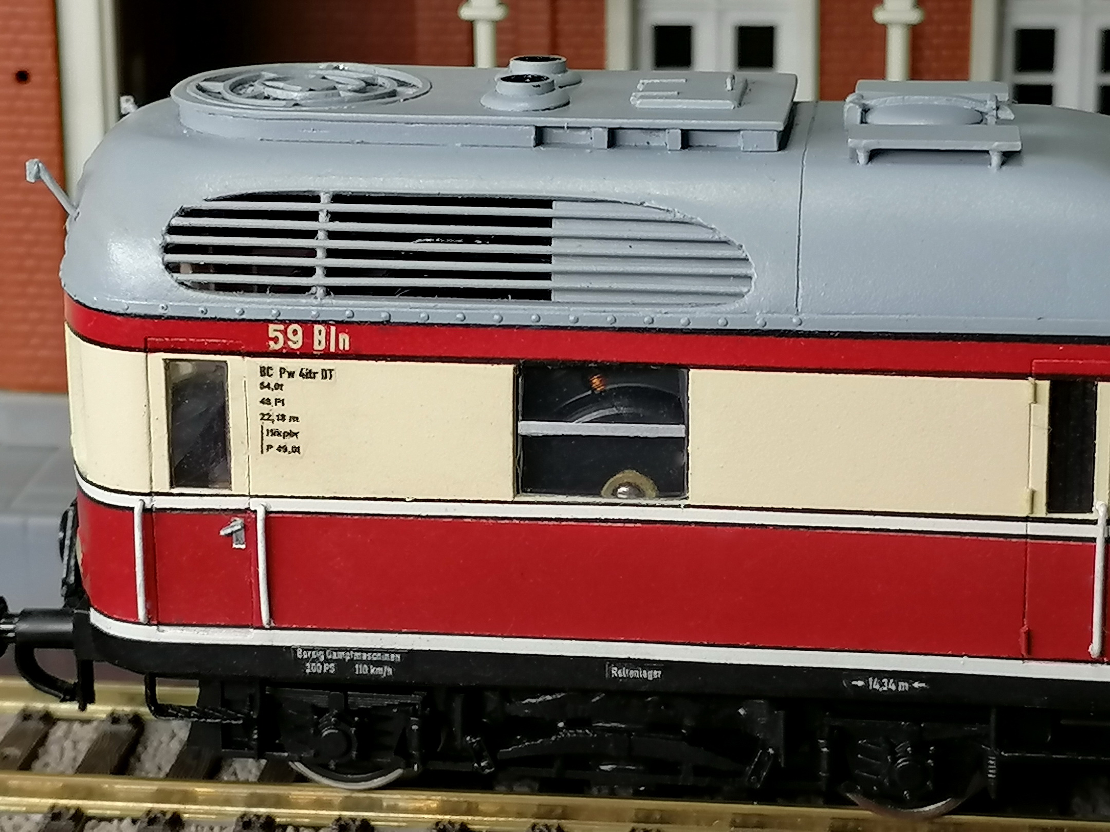

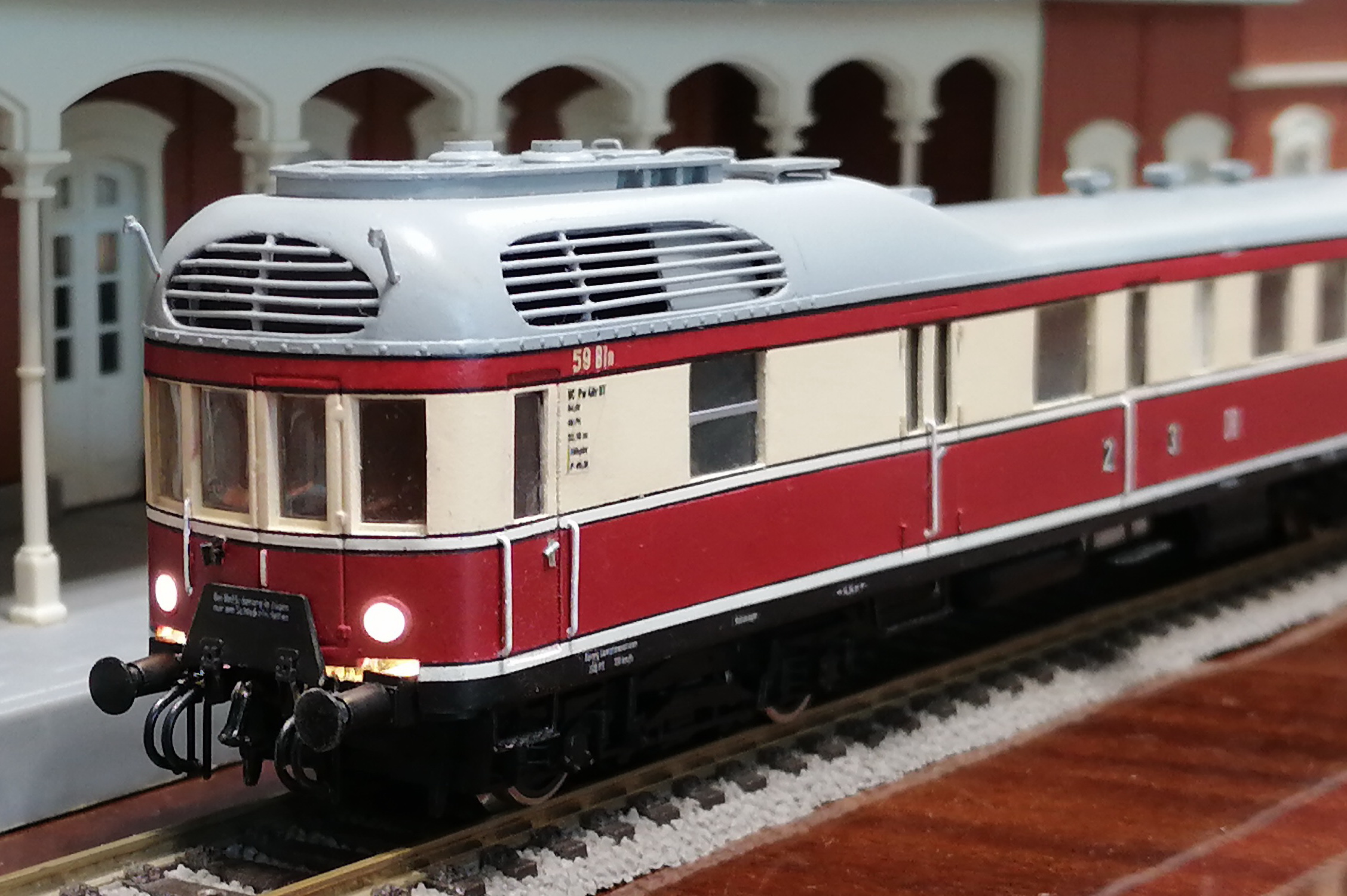

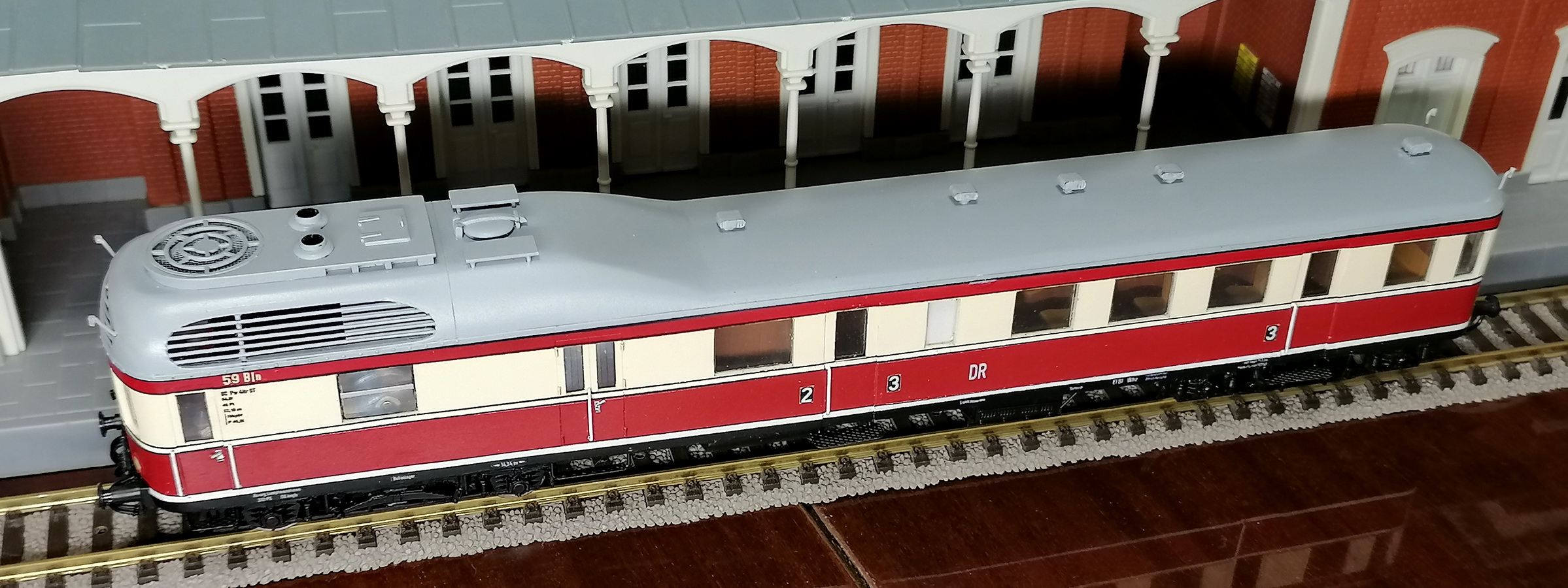

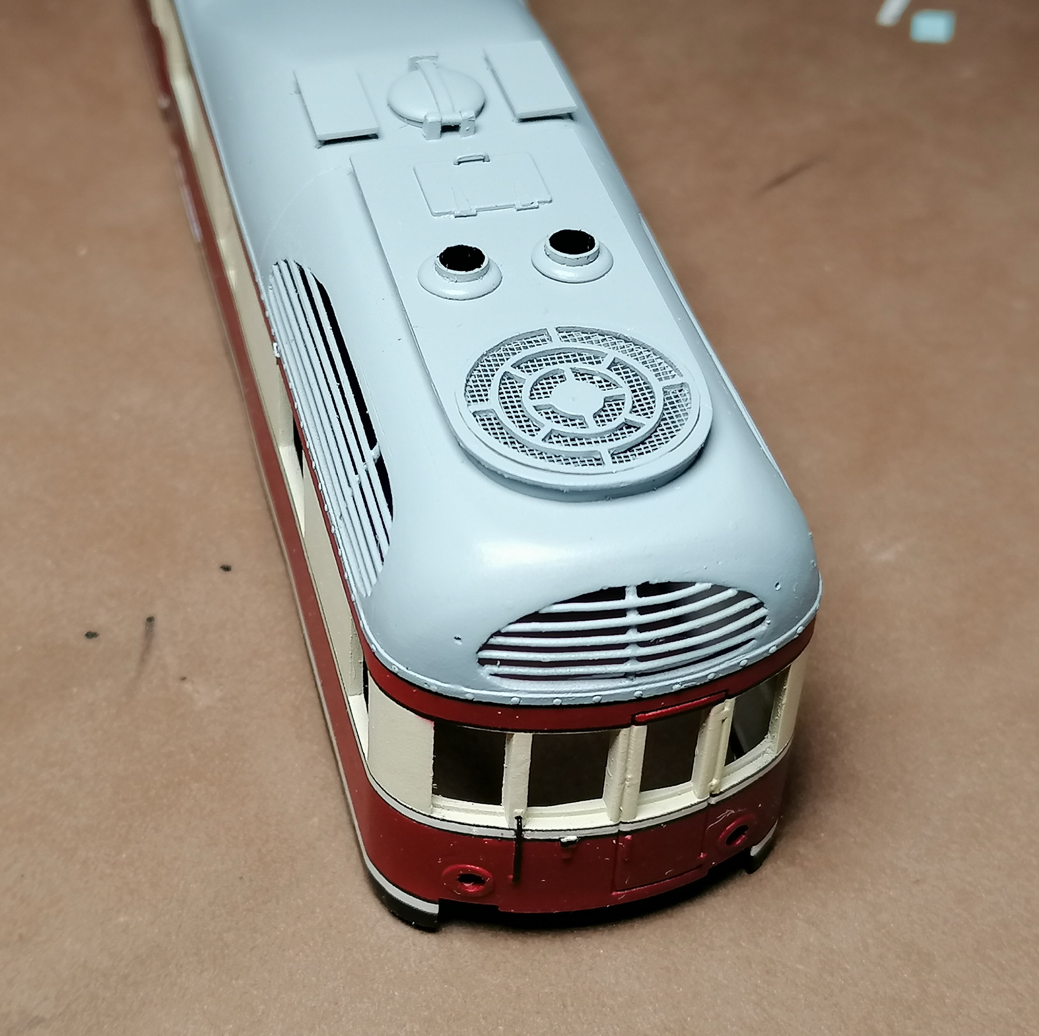

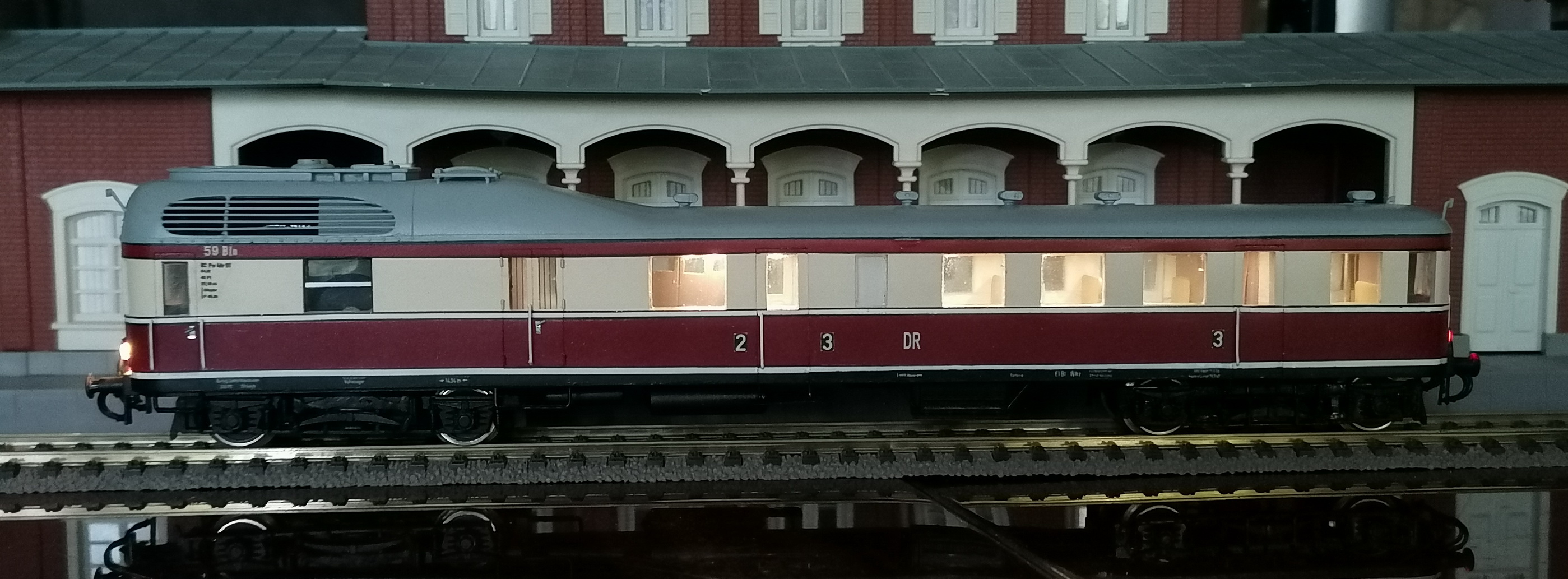

Re: Мои самоделки

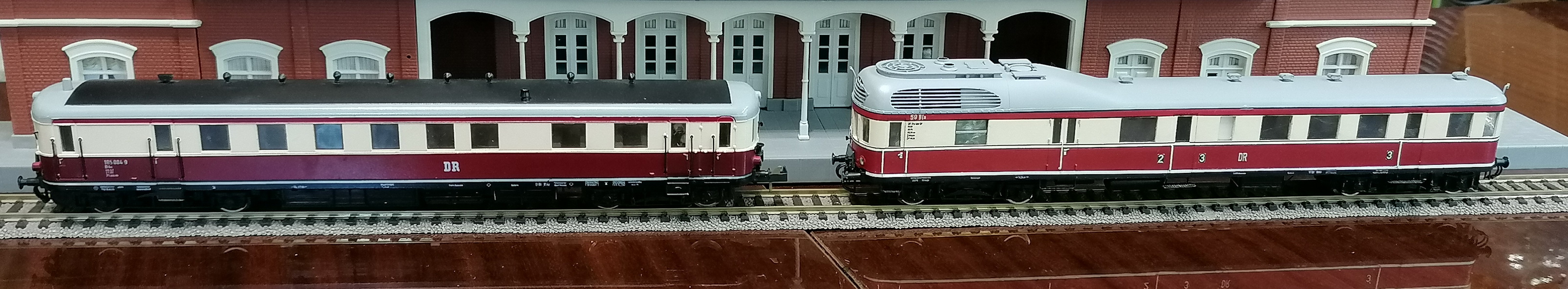

Тележку довел до ума. В связи с увеличившимся размером пришлось немного подрезать раму снизу. Родную заднюю сцепку обрезал - прицепного вагона не планируется.

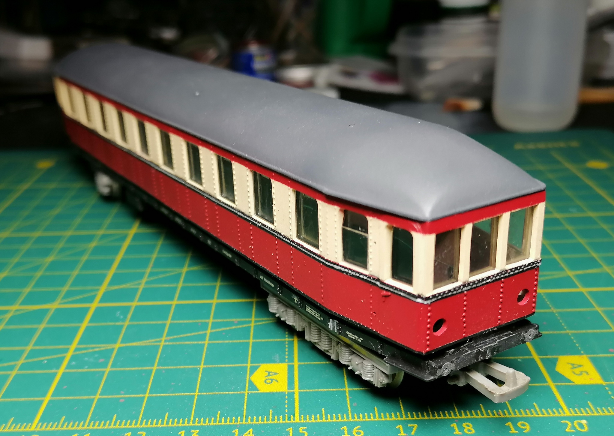

И собрал всё в кучу. Добавил нутрянку в "горб" сбоку и спереди, крепления для фонарей на крышу, забытые петли на дверях багажного отделения, поручни, ручки дверей, сцепки и шланги.
В общем, DT59 закончил. Можно ещё будет дворники спаять и установить.

Re: Мои самоделки
Фєєрична робота! Неперевершена модель! Браво, Анатоліє!
- Повідомлень: 6392
- Has thanked: 1595 times
- Been thanked: 3517 times
Re: Мои самоделки
Восхитительная модель,редчайший прототип.Титанический труд и внимание к деталям.Нервно курю...
- Повідомлень: 3411
- Has thanked: 2230 times
- Been thanked: 4403 times
Re: Мои самоделки
Поздравляю с завершением, Маэстро!
Ручную работу всегда приветствую и адептов поддерживаю.
Выполнено более, чем достойно
