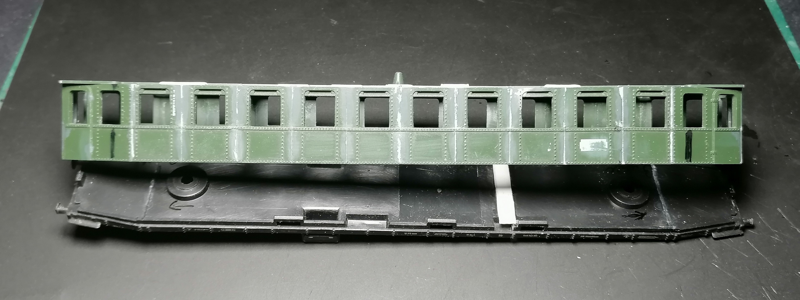

Сначала казалось, что перепил кузова особенных трудностей не составит. Ага, щаззззз. :x
Удлинить кузов на 5мм. Зашкурить молдинги на кузове. Где зашпаклевать, где заклеить, где прорезать новые окна и двери. Заклеить ступеньку по контуру крыши. В общем, всего хватило.

Из подходящих обрезков полистирола и двухкомпонентной шпаклевки начал делать "горб" на крыше.
Было и стало.

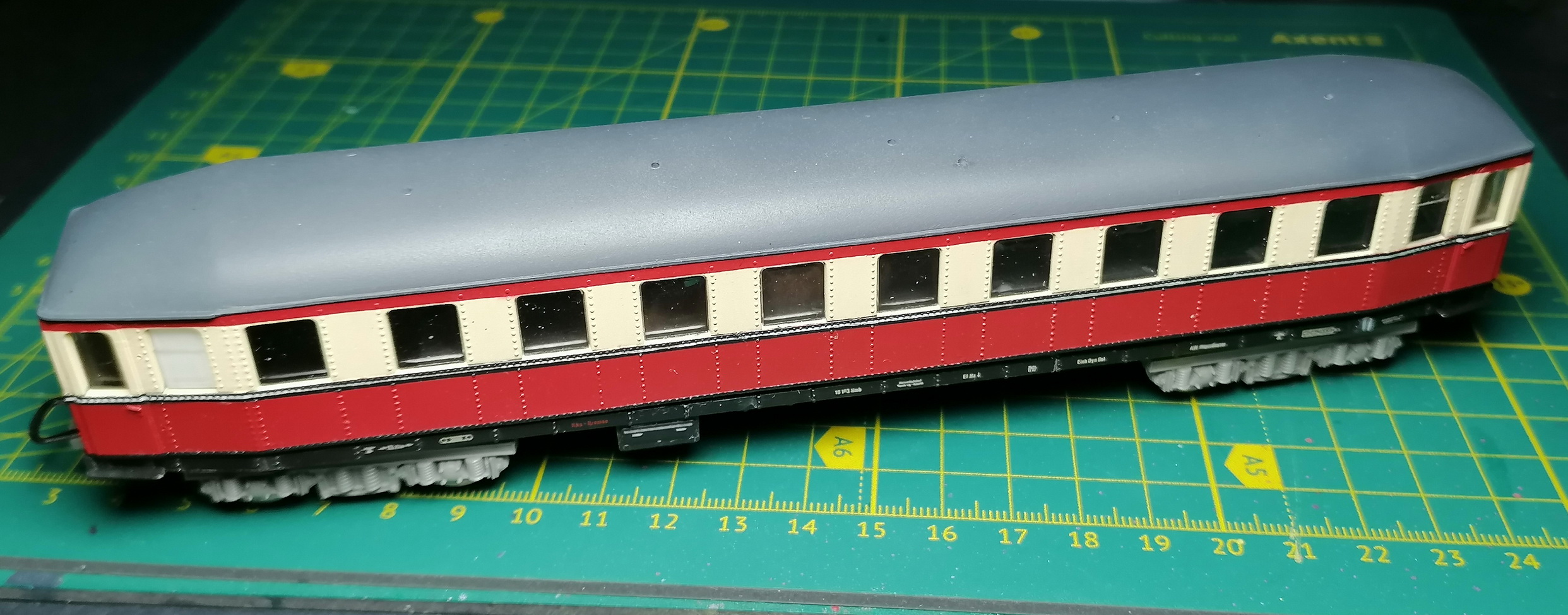

Теперь покраска с кучей масок и обдекаливание. Заняло дней 7 или 8.

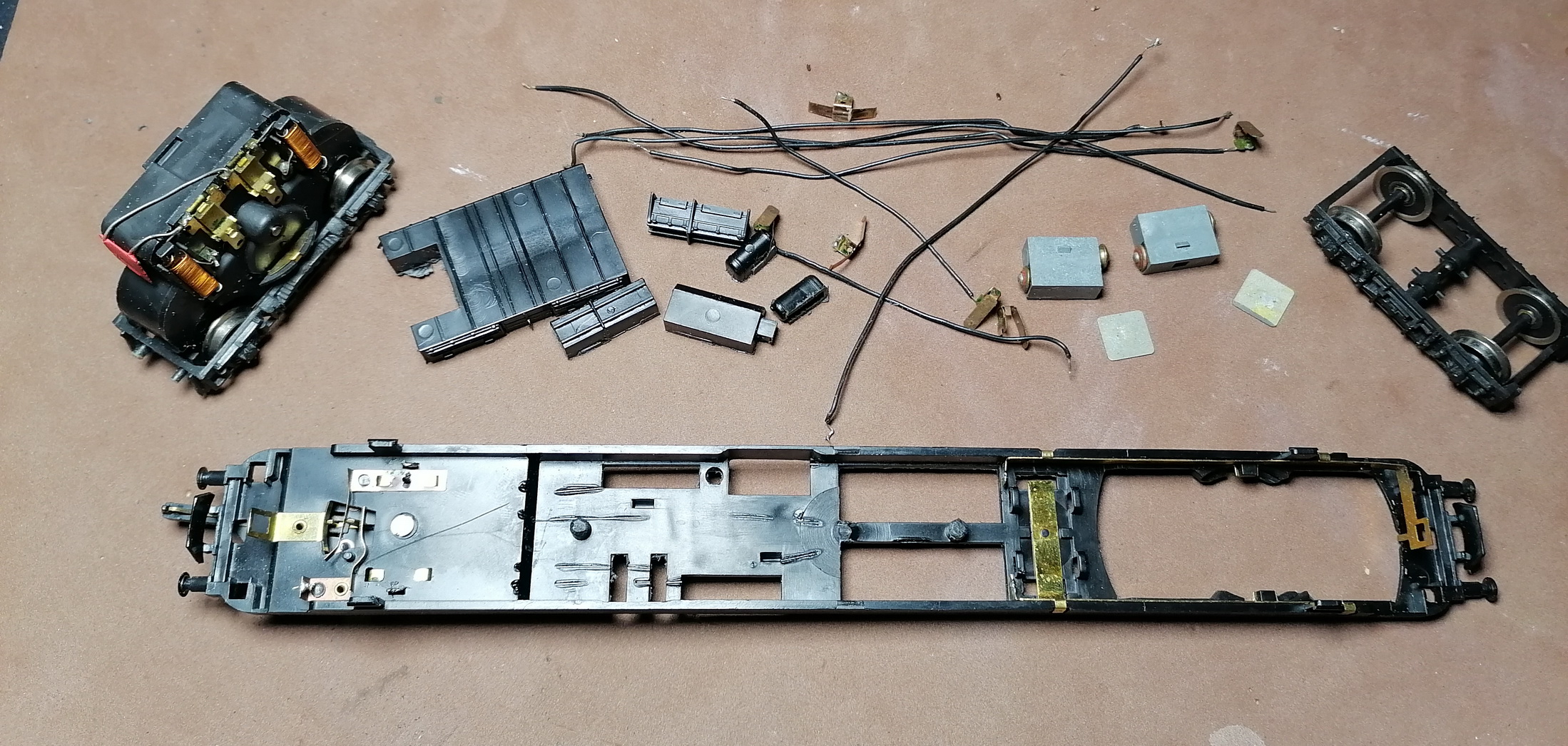

Далее потрошение ходовки. Её тоже надо удлинить на 5мм, убрать лишнее подвагонное хозяйство и добавить туда недостающее. Что там было снизу - ?. Буду делать только то, что видно на фото модели. Снизу должны идти паровые трубы от котла в передней части вагона к задней тележке, где находится паровая машина. Но как они идут - неизвестно. Поэтому с ними заморачиваться не буду.
