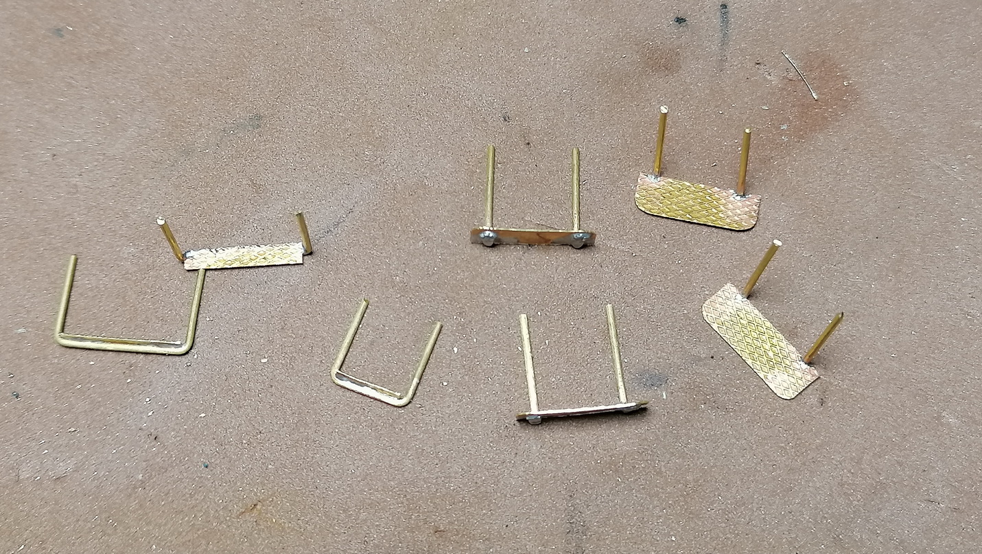

Остекление закончил. Взялся за раму. Спаял подножки
и переделываю тележки. На передней (моторной) тележке увеличивать межосевое на 5мм не стал, слишком проблемно, ограничился переносом центральной рессоры на другое место.

Тележку довел до ума. В связи с увеличившимся размером пришлось немного подрезать раму снизу. Родную заднюю сцепку обрезал - прицепного вагона не планируется.
И собрал всё в кучу. Добавил нутрянку в "горб" сбоку и спереди, крепления для фонарей на крышу, забытые петли на дверях багажного отделения, поручни, ручки дверей, сцепки и шланги.
В общем, DT59 закончил. Можно ещё будет дворники спаять и установить.
