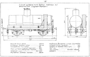

Про подвеску, челюсти из абс пластика листового по примеру из статьи упрощенно, кубик буксы из пенополистирола 3мм, крышка из жести с микро полосками имитирущие петли и прижим, сверху пруточек типо шарнир крышки, рессора из полоски 0.3 полист. набрал и обернул хомутами.
Серьги рессор не клеил еще, торм колодки из 5 деталей каждая шт из 8, поперечины колодок "триангели" из пары прутков проволоки и защитного уголка 1х1мм из пивжести коий согнул между делами, как и на расцепителях.
Повідомлень: 6362
Has thanked: 1567 times
Been thanked: 3370 times
Re: Поделки/самоделки М1/87
Сильно!Детализация весьма впечатляет! :shock:
Молодца, хорошая работа, присутствует свой стиль! Отдельное спасибо за чертежик!

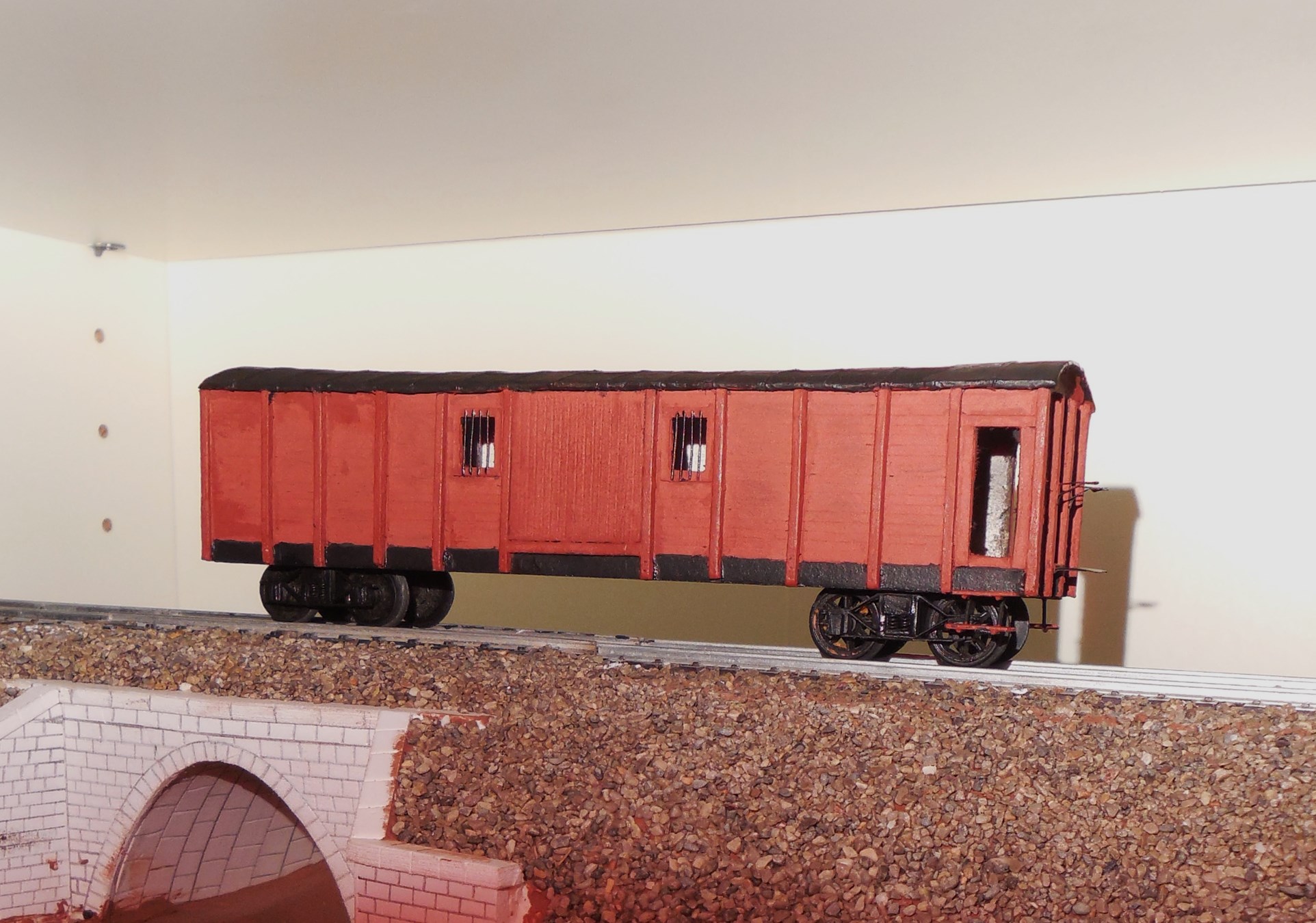

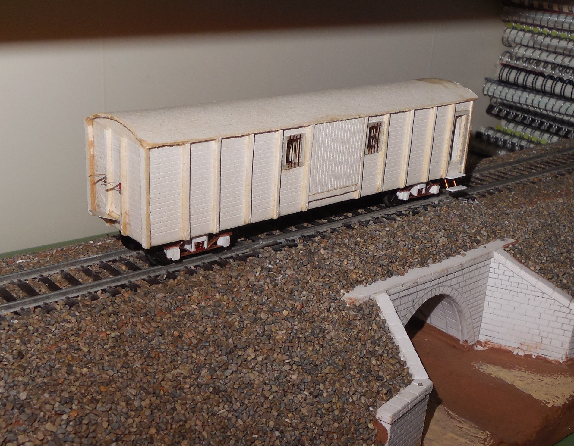

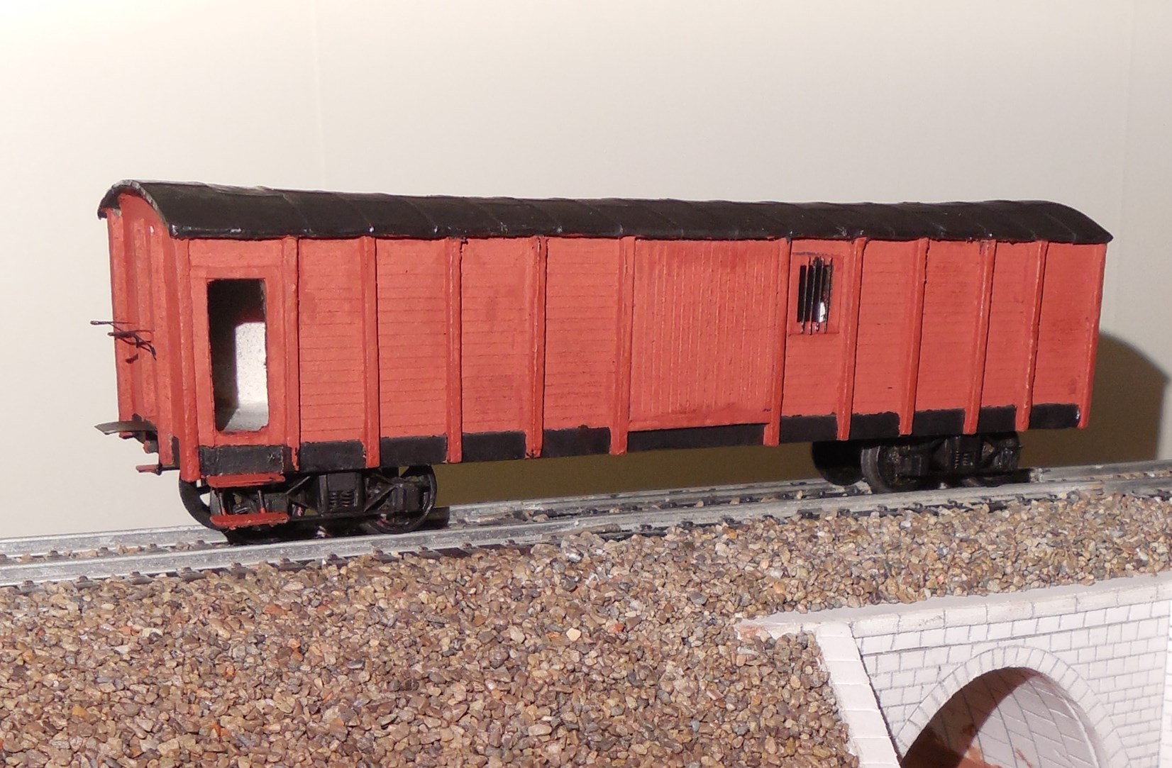

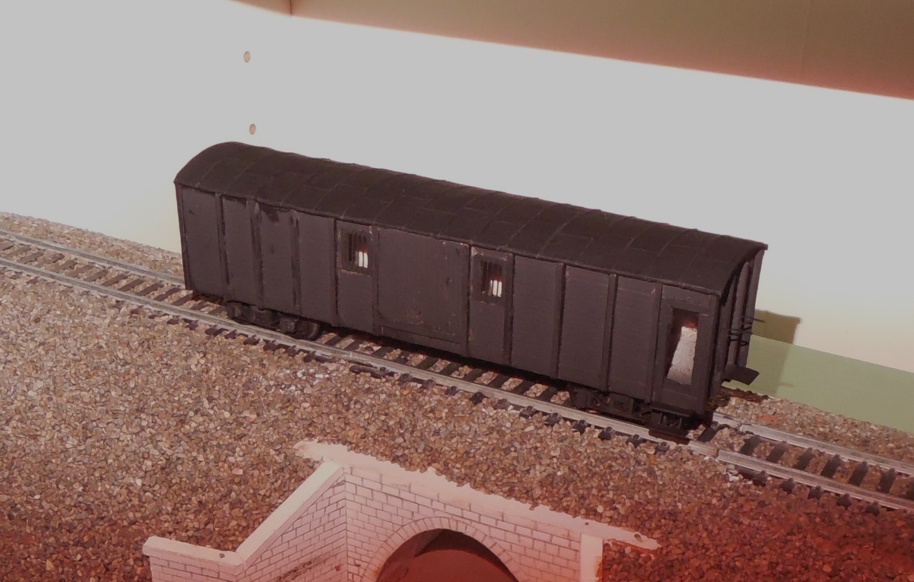

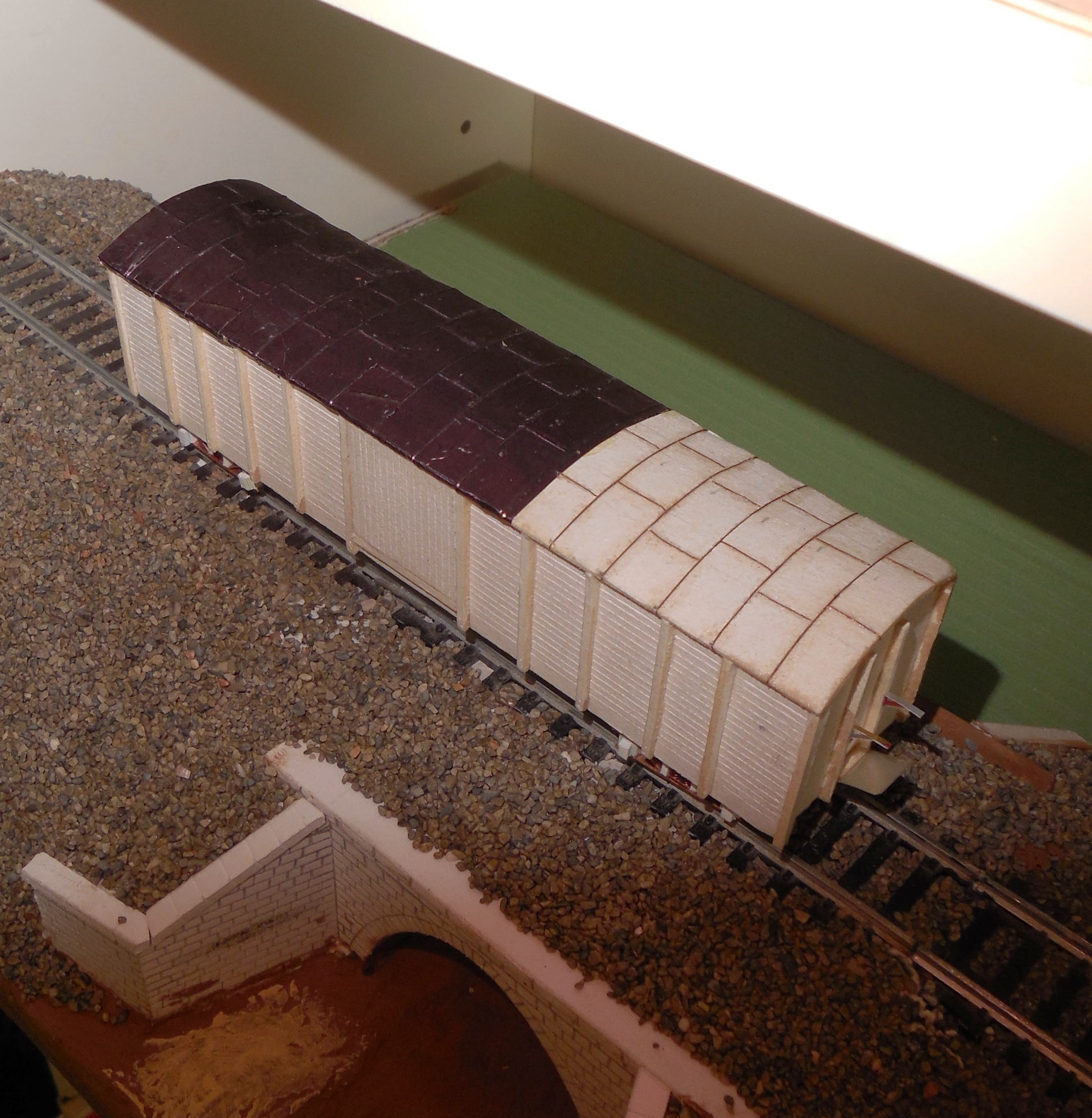

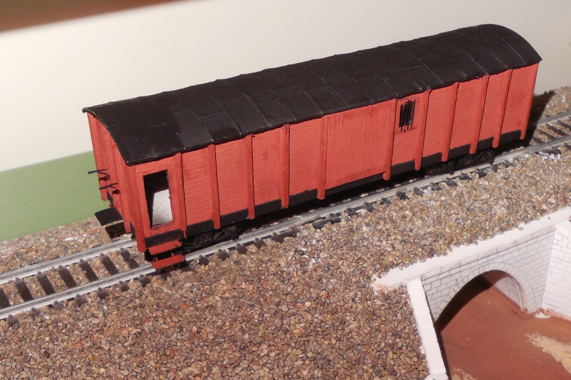

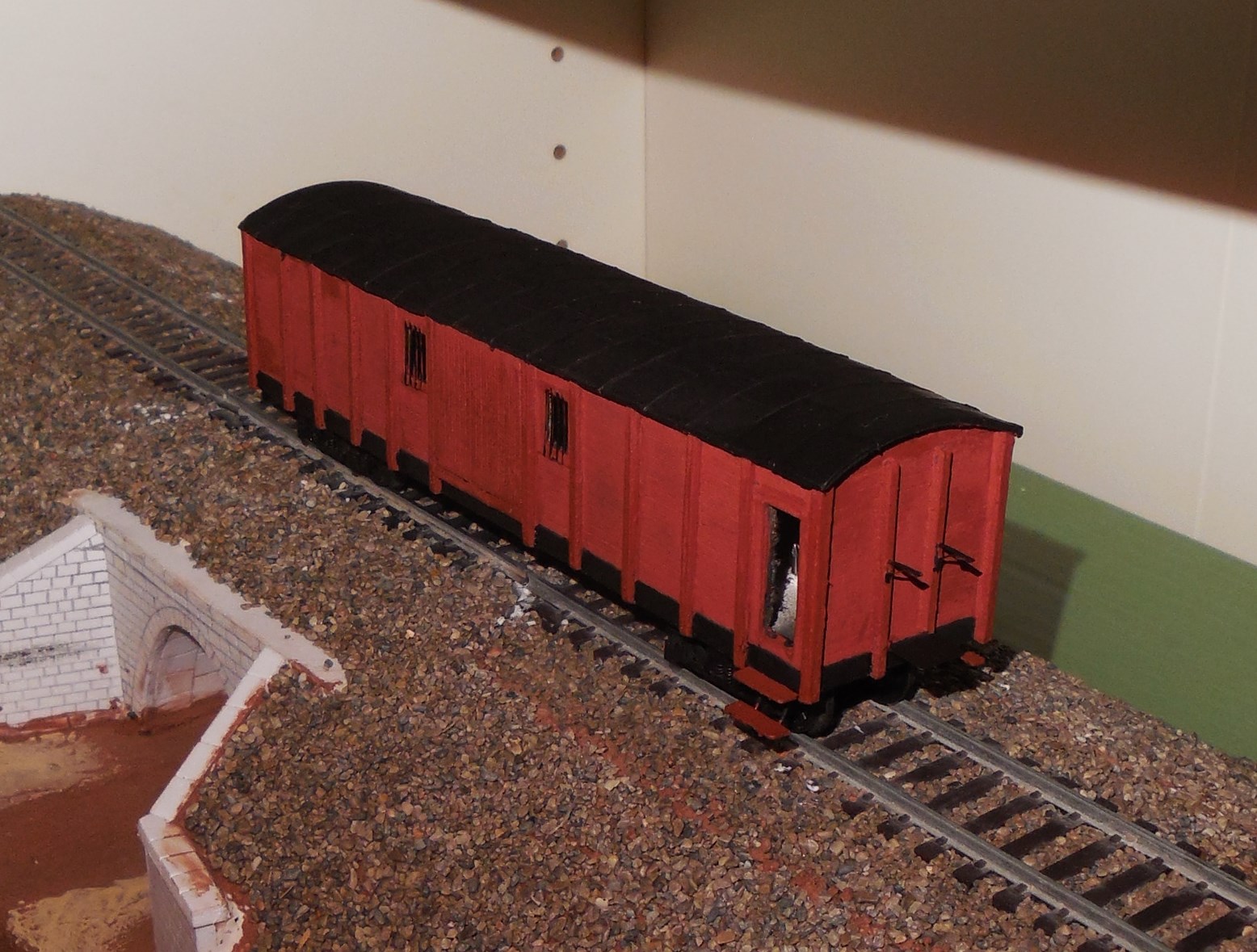

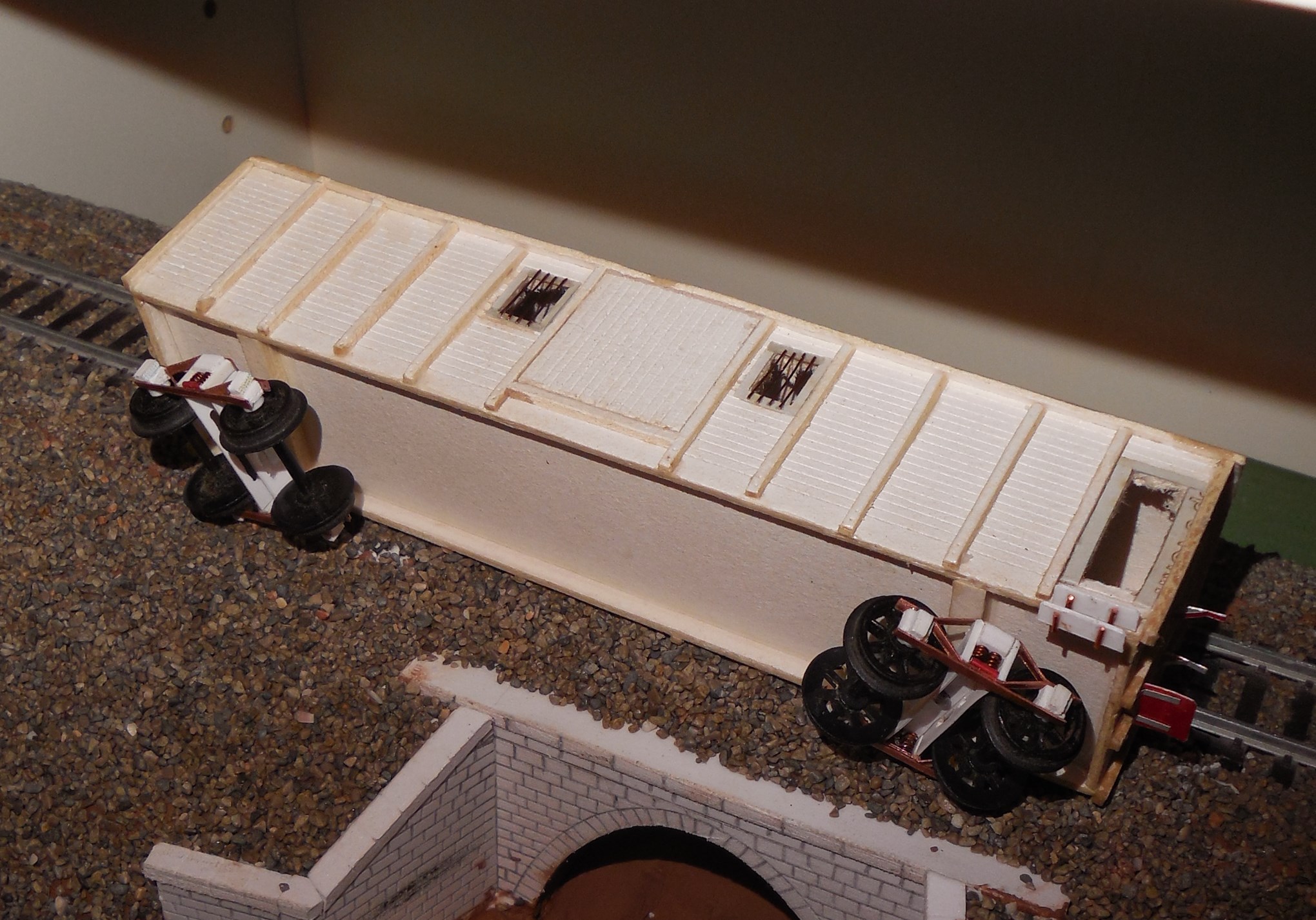

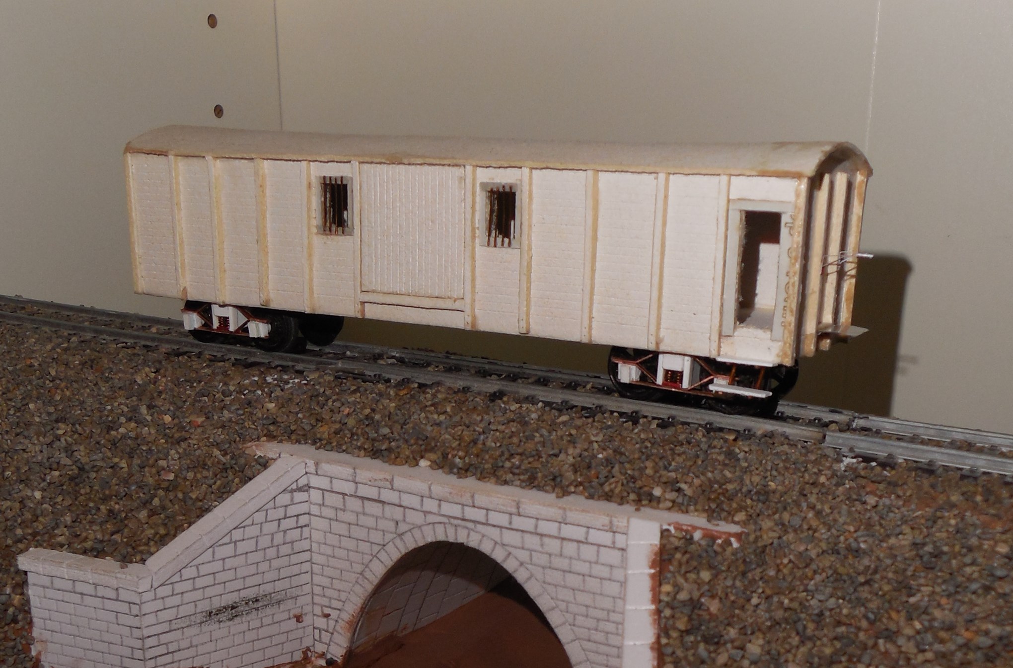

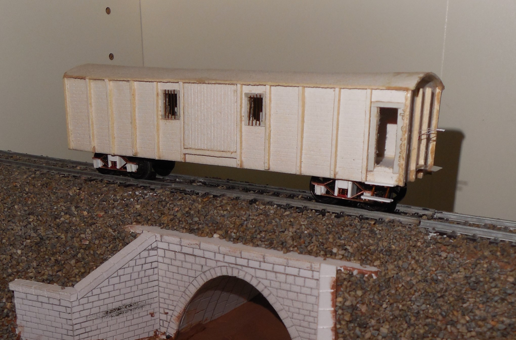

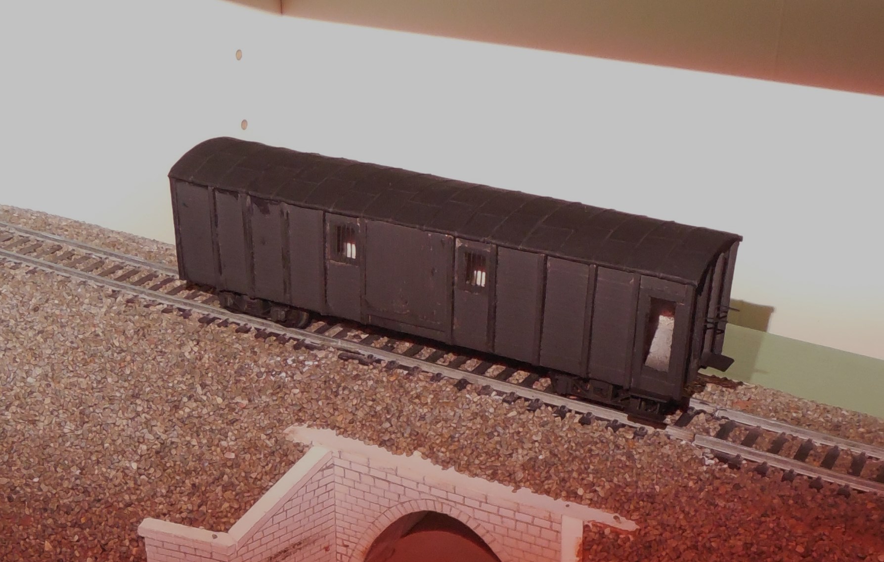

Вагон за вечер Воскресения и седня, вобщем поделка выходного дня :)
Взял и слепил вдруг эдакое по мотивам одного вагона 1й эпохи.
Повідомлень: 3388
Has thanked: 2191 times
Been thanked: 4284 times
Для двух вечеров, да ещё и с учётом, что тележки собственного изготовления, вполне нормально.
Работа, надо полагать, ещё не завершена, поэтому от критики и лишних вопросов пока воздержусь.
Еще и тележки самодельные, вот это даа, хорошо телеги смотрятся после покраски, мне нравится.
Повідомлень: 6362
Ухты! :) Ничо так результат за пару вечеров.Особенно тележки...
Сразу засыплю вопросами,потому что описание не полное. :cry:
1.Вагон я так понимаю из картона.Есть видимая просадка крыши.Делали перегородки в средней части?
2.Почему не из пластика?
3.Какой прототип был взят за основу работы?Хоть приблизительно.
4.Двери на торцах планируются?
5.Чем красил?Я так понимаю кистью.
Nef
Повідомлень: 582
Повідомлення Nef »
Учитывая, что вагон будет стоять гнилушкой на задворках, очень даже хорошо. Про крышу Тёмка знает, обсуждали уже в вк.
Повідомлень: 508
+ Масштаб Н0 - 1:87.
Повідомлення Артем Д »
Да я прост сидел да из куска картона махнул вагончик, просто отдых.
крышу подпирал но просела, спишем на старость, двери будут, красил кистью., тележки потом поставлю на вагон получше ;)

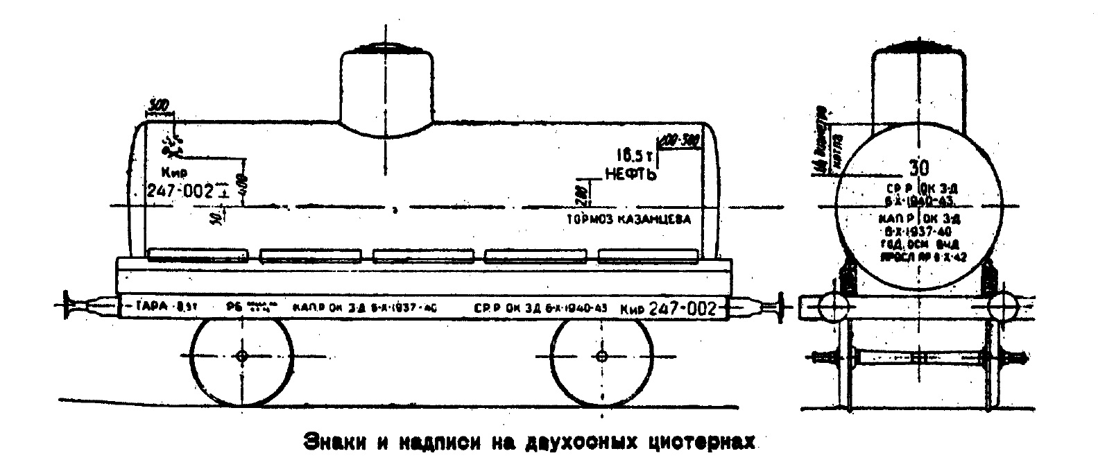

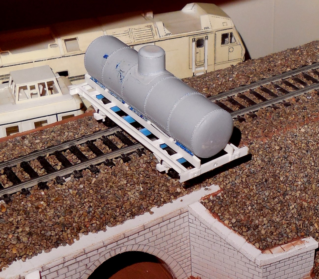

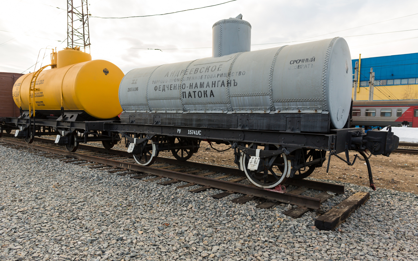

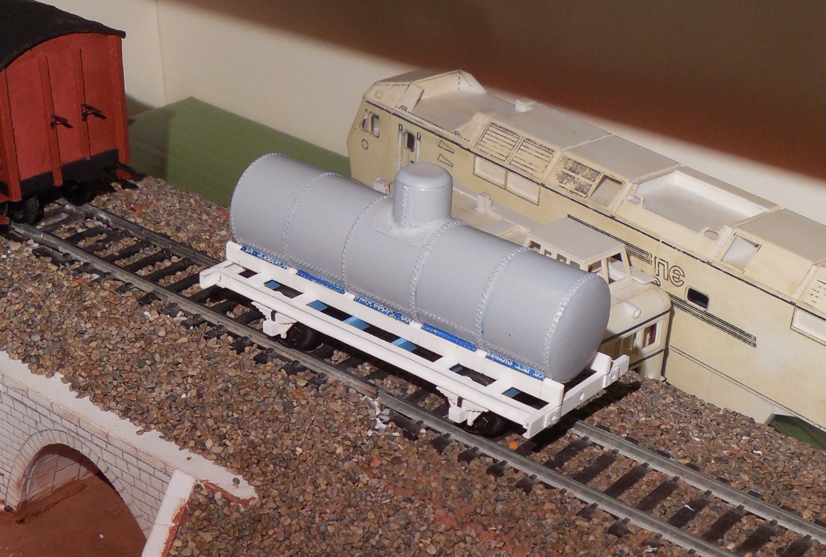

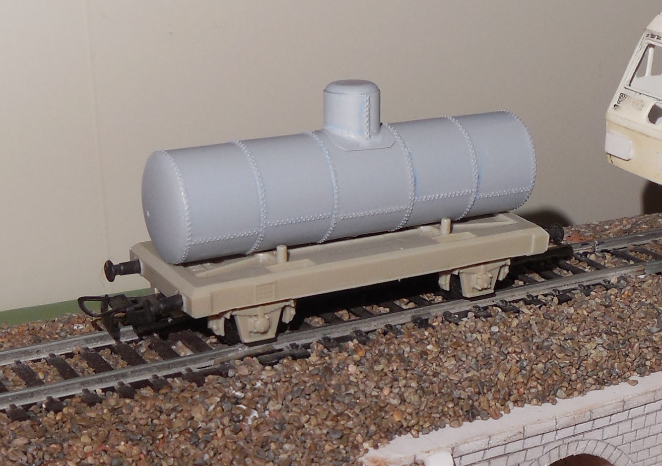

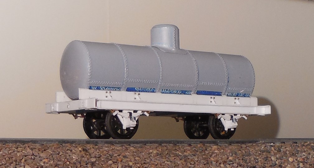

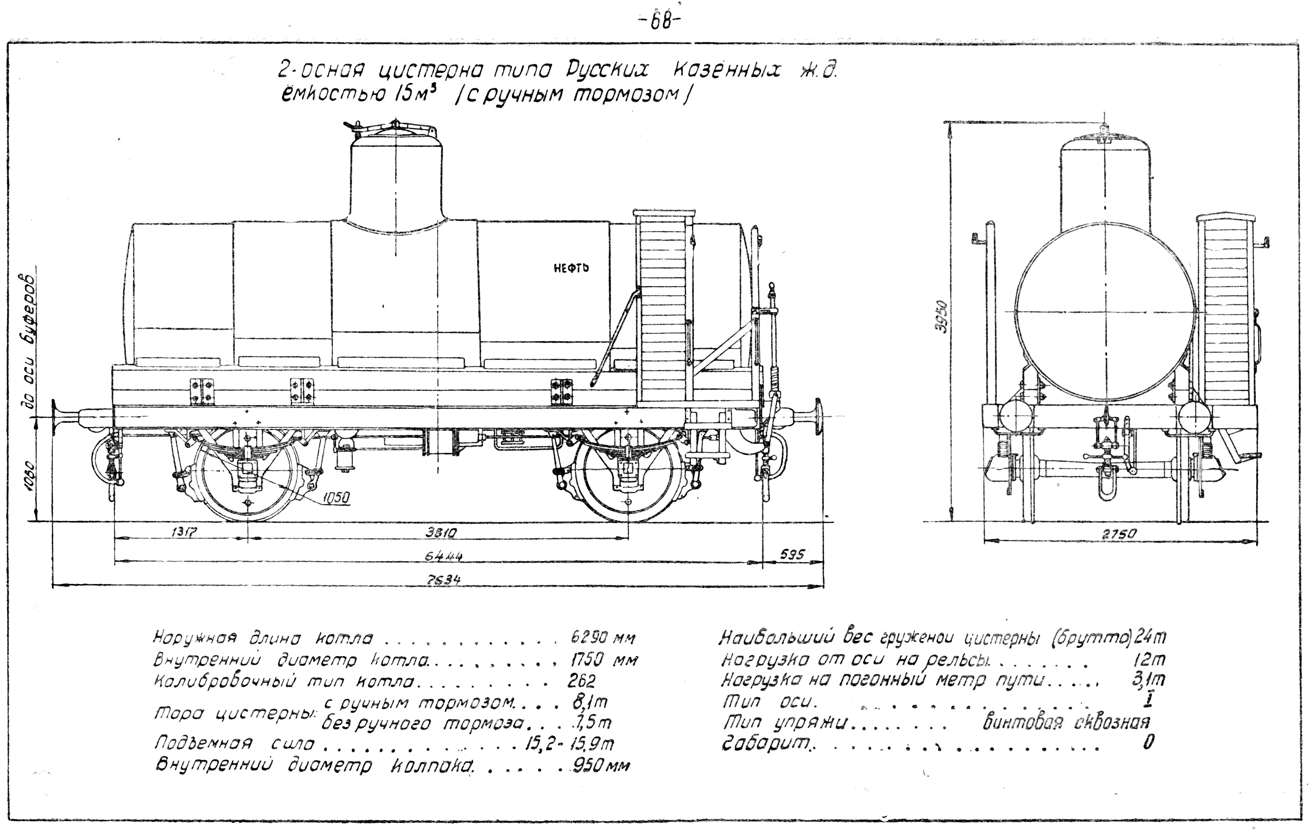

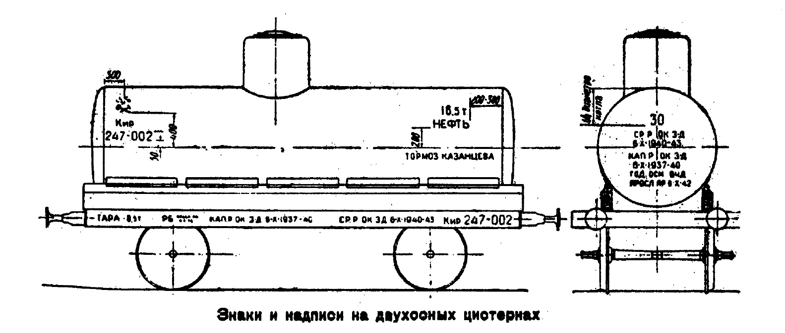

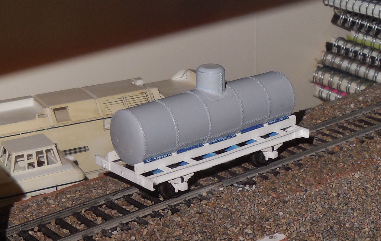

Начата еще одна поделка-
2-осная 16,5 тонная цистерна дореволюционной постройки,
прошедшая кап.переделку 50х. по проекту, с заменой поперечных лежней бака на продольные, автотормоза,двухсторонние колодки,"паровозные" жесткие СА3.
Будет как старая в тупике ,ржавая...
Бак делал так - трубка пластиковая, по торцам 2мм куски наклеил обточил скруглил\шпаклевал, потом 5 барабанов наклеил внахлест , перед этим натыкав двойные шахматно "клепки", загрунтовал.
Рама- склеил швелера из полосок поперечины из пластик бруса, еще впереди куча деталек.

Been thanked: 1291 times
Хороший почин. Мне нравится. Жду продолжения ;)
Nef
Повідомлень: 582
Повідомлення Nef »
Тём, писал уже тебе. Отменно выходить. Покрасить бы не кистью и декали. А в целом, всё как всегда. Без шума и пыли, модель за моделью :-)
Повідомлень: 3388
Добротная бочечка получается!
Повідомлень: 6362
Быть может не надо такую красоту ржаветь в тупик?Сделать из неё конфетку? :roll:
Котёл однозначно удался!Остальное будем наблюдать. :roll:

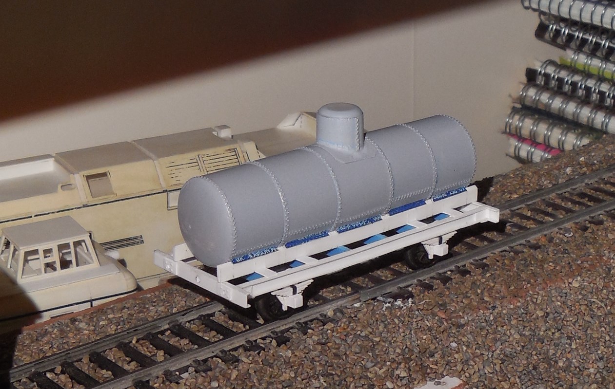

Повідомлень: 508

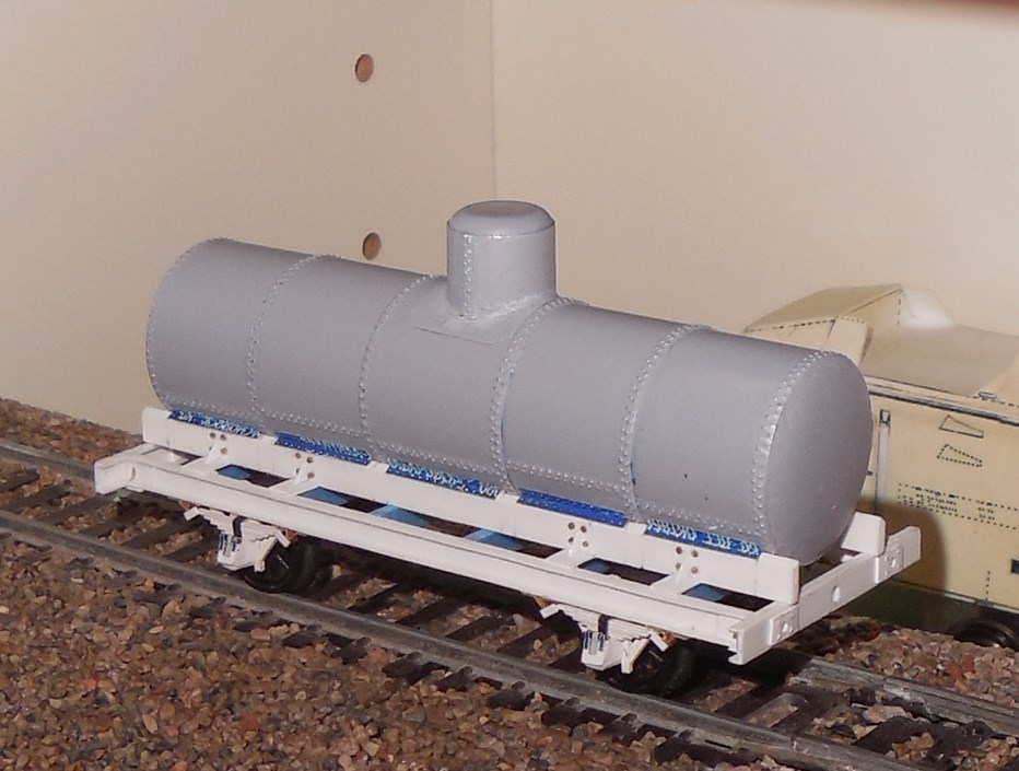

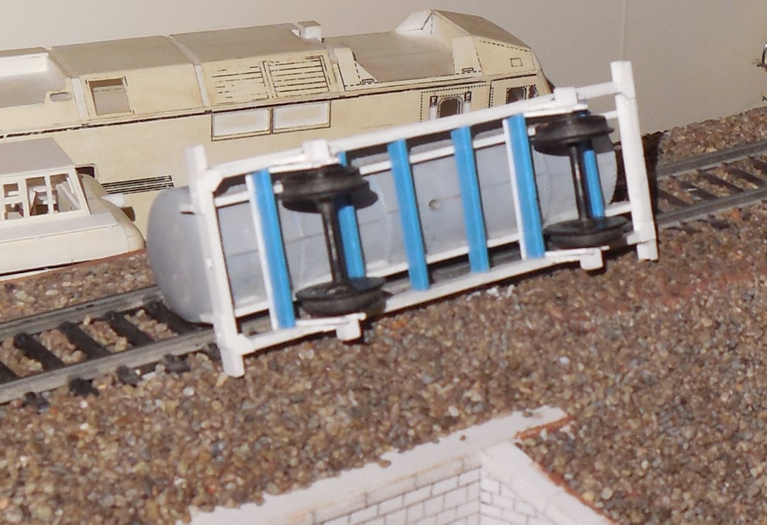

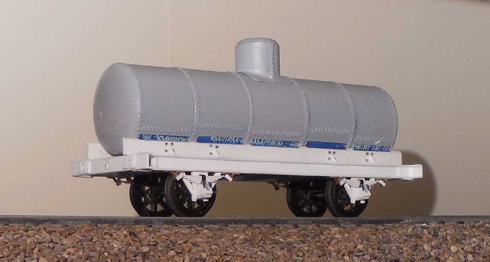

добавил деталей на крепление котла и серьги с кронштейнами рессор
Повідомлень: 3388
Stinky писав:Быть может не надо такую красоту ржаветь в тупик?
Теперь и я однозначно присоединяюсь к этому мнению.
Повідомлень: 6362
Синие "пивные" уголки это баночная жесть?Тоже с клёпкой?(а то плохо видно). :oops:
Повідомлень: 3237
Has thanked: 1277 times
С такой проработанной деталировкой в тупик? :shock: ...нехорошооо
Повідомлень: 508
Уголки да с клепкой.
Про тупик, она будет деповской под масло и тп.
Она неточна чтоб ее делать под 50\60е гг, длинее на 7мм чем надо по чертежу.
Nef
Повідомлень: 582
Повідомлення Nef »
Тём, тупик всего один, а постояльцев туда уже очередь планируется )))) хорошо процесс продвигается
