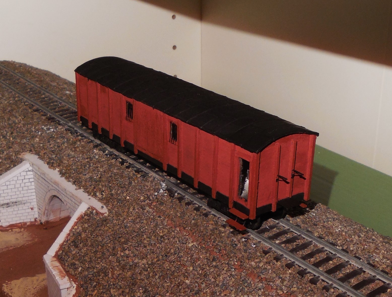

Вагон за вечер Воскресения и седня, вобщем поделка выходного дня
Взял и слепил вдруг эдакое по мотивам одного вагона 1й эпохи.

Для двух вечеров, да ещё и с учётом, что тележки собственного изготовления, вполне нормально.
Работа, надо полагать, ещё не завершена, поэтому от критики и лишних вопросов пока воздержусь.

Re: Поделки/самоделки М1/87
Ухты!
Ничо так результат за пару вечеров.Особенно тележки...
Сразу засыплю вопросами,потому что описание не полное.
1.Вагон я так понимаю из картона.Есть видимая просадка крыши.Делали перегородки в средней части?
2.Почему не из пластика?
3.Какой прототип был взят за основу работы?Хоть приблизительно.
4.Двери на торцах планируются?
5.Чем красил?Я так понимаю кистью.
Учитывая, что вагон будет стоять гнилушкой на задворках, очень даже хорошо. Про крышу Тёмка знает, обсуждали уже в вк.
Да я прост сидел да из куска картона махнул вагончик, просто отдых.
крышу подпирал но просела, спишем на старость, двери будут, красил кистью., тележки потом поставлю на вагон получше
